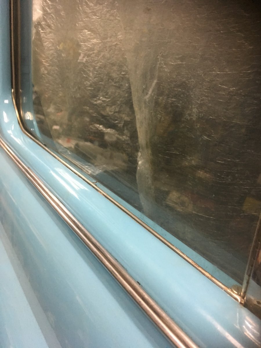

Сегодня на задние двери установленны оригинальные бархотки . Мне так больше нравится .

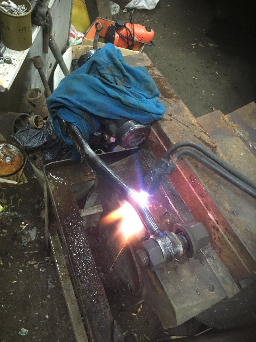

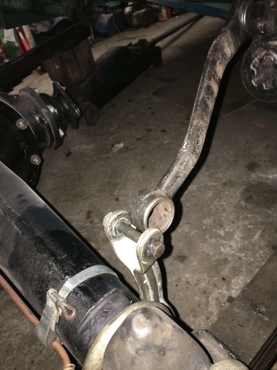

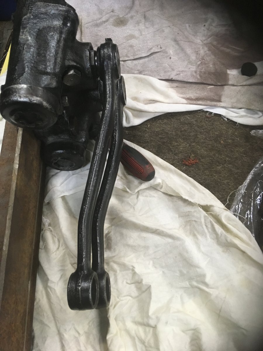

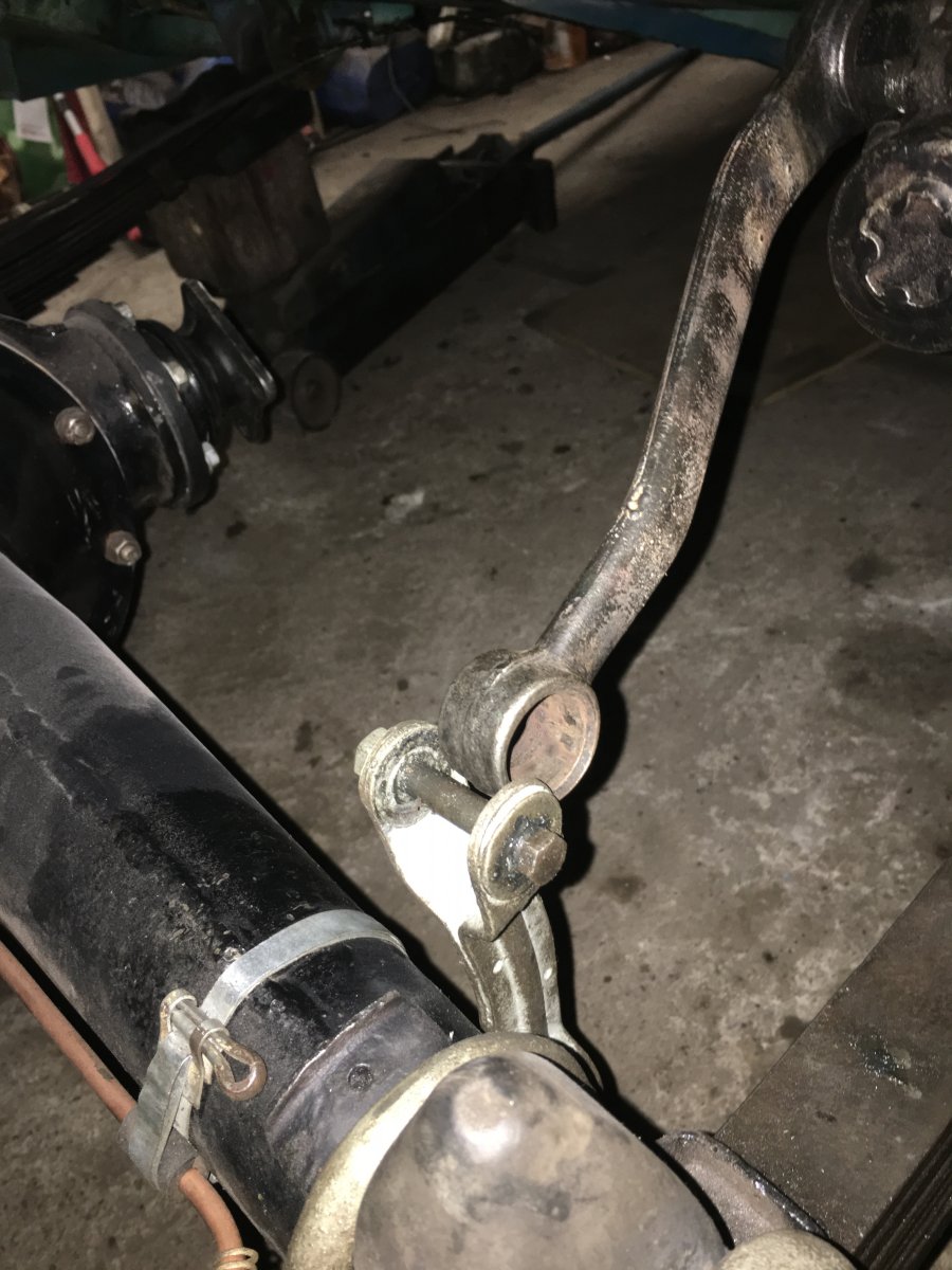

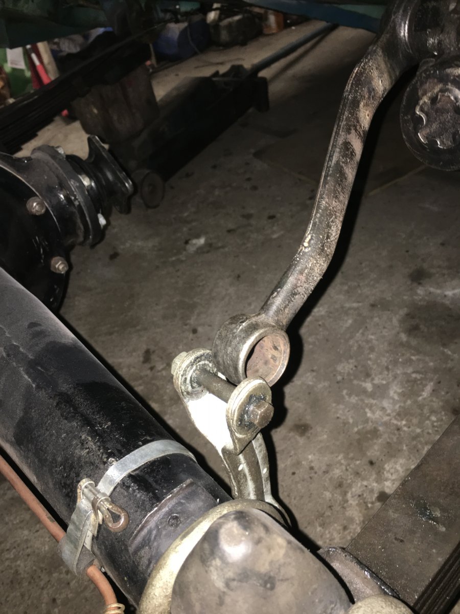

Задние аморты эта та ещё тема. Два совершенно одинаковые аморты поставленные вместе оказались разные . Разный изгиб рычагов. Разница 8 мм . И на машину не подходит ни один ни другой. Как делали эти победы ?
4 849
9 338
Пришлось греть и загибать подгоняя прямо по машине . Изгиб 14 мм . Надеюсь подойдёт. Пока на пробовал .
Реакции: EvgenB
5 226
3 824
Амортизаторы родные? Или от ГАЗ-69?
Если рычаги с родных Победовских амортизаторов присобачить на амортизаторы от ГАЗ-69 (или любые другие с гайкой для подтяжки сальника) может действительно случится такая хрень. У амортизатора с гайкой валик длиннее из-за этого может быть несоответствие.
Реакции: ORAS
4 849
9 338
Уже не понимаю какие рычаги и какие аморты . Куча догоров и все разные . Амортизаторы с гайками для подтяжки сальника . Может и из-за этого .
4 258
9 257
СЭМ посмотрите ещё как они работают,есть односторонние(работают в одну сторону,это если не ошибаюсь ранение 69),Победовские должны работать в две строны!
4 849
9 338
Работают в 2 стороны точно
4 849
9 338
Труды не проходят даром . Амортизатор подходят ! Прогресс.

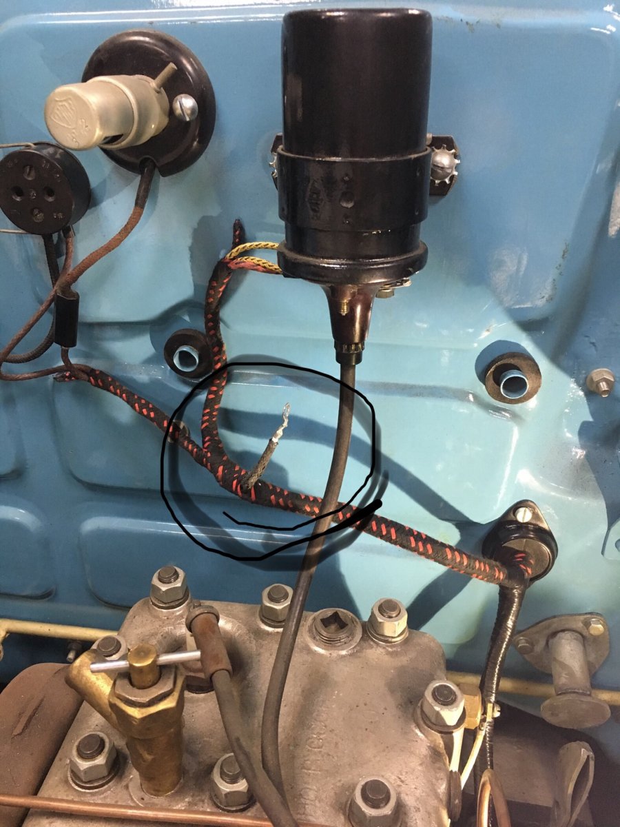

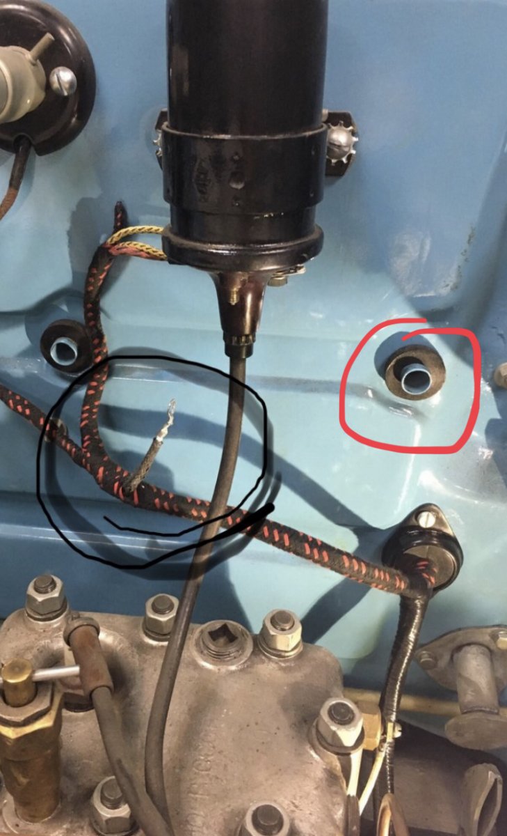

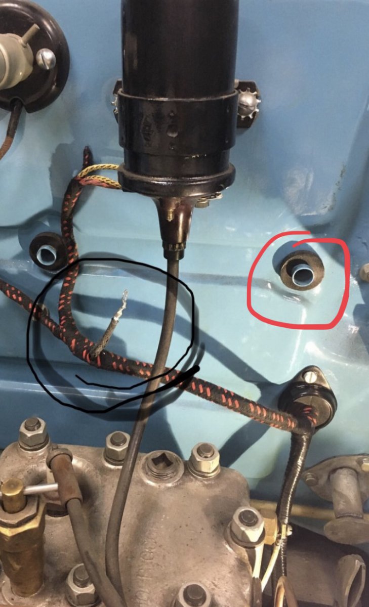

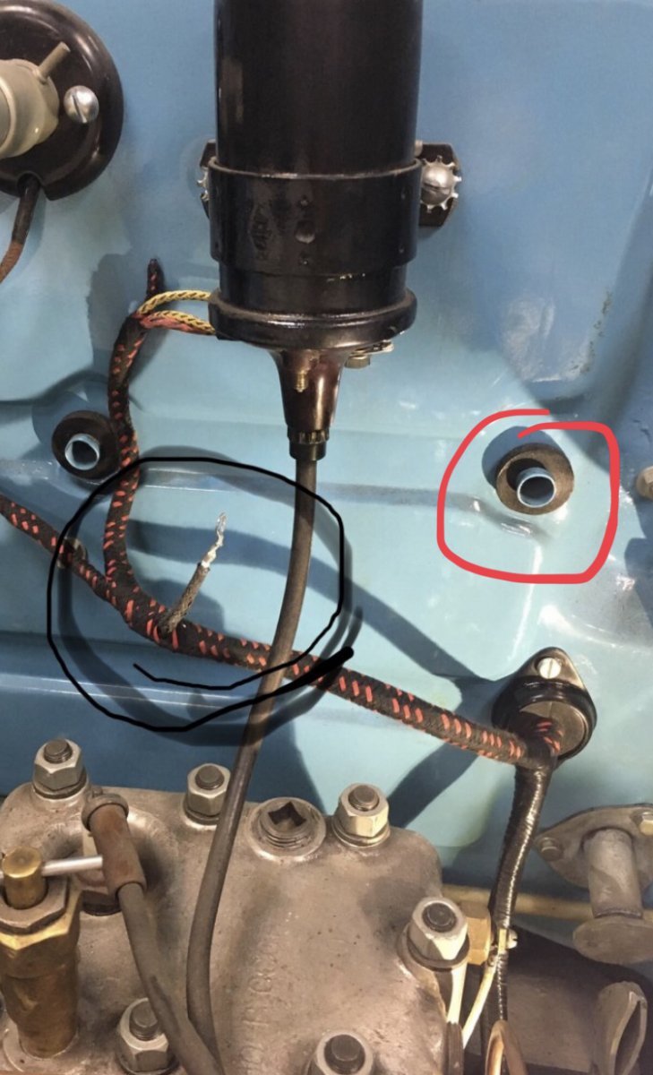

Примерил пучёк Беларусской проводки . Всё хорошо . Пока нравится . Только провод от трамблёра к катушке короткий. Видно под другую катушку рассчитана . Придётся наращивать .
3 652
6 051
Белоруссы немного подкачали :(
А вот это резинки проходные или со стороны моторного отсека одеты?
4 849
9 338
Резинки одеты со стороны моторного отсека . На моей машине так и было до её разборки
5 384
3 691
У меня такая же бабина, спасибо будем знать.
9 271
10 204
Как сама проводка?
Дай координаты... я себе закажу...
Без проводки как то не очень
Катушку поставить большую и все должно быть ок
проводка от второй серии?
4 849
9 338
Точно не скажу . Не знаю , желтый провод к радиатору вроде есть . Детально не изучал . Могу потом посмотреть .
