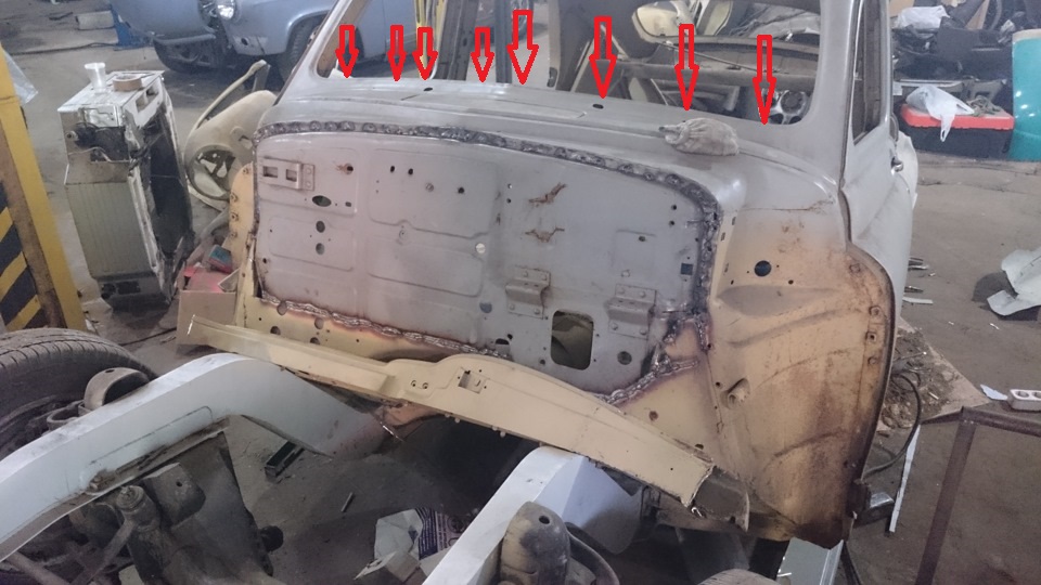

не надо ничего менять местами и проч.
пробей нижнюю кромку во внутрь через брусок на мм 2-3 от середины(будет мало пробей ещё на 1-1.5-2 мм)
кромку выровняй по футику или подобному с ровной кромкой
так же проверь прямолинейность боковых(вертикальных кромок
и верхних
ПРОВЕРЯЙ!!! плоскость кромки стеклом приложив(помощник) его к периметру кромок изнутри---сам смотри снаружи-где криво простым карандашиком делай пометки прям на кузове(потом легко стирается)
ЗАОДНО И УВИДИШЬ ЗАЗОР ВВЕРХУ И ВНИЗУ ПРИЛОЖИВ СТЕКЛО!
ещё:
обязательно спили острые заусенцы н
а кромках в местах контактной сварки-резинка о них более не будет рваться-резаться при установке и шнур не зацепится.

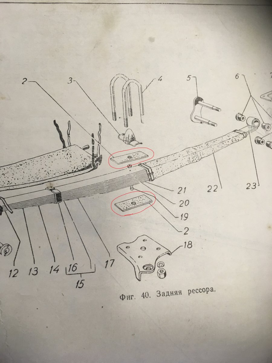

Добрый день всем ! Дошел до рессор ! В каталоге 1959 г по рессорам есть отличие от каталога 1955года. разные прокладки рессор . подскажите кто сталкивался . Из какого материала сделаны данные прокладки рессор ? Номер по каталога 69 - 2902129 .

Я сделал на заводе с прокладками...из чего они ХЗ

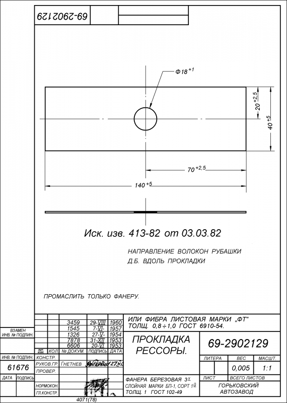

В интернете по газ 69 пишут что или фанера или резина . Фанера у меня вообще под вопросом и резина мне кажется не даст нормально стремянки затянуть . Может транспортерная лента сгодится для этих целей ? Какие мнения ?

Сэм, у меня пластик ....
дашь размеры, могу полиуретан попробовать сделать

Спасибо Дима ! размеры по месту буду делать . толщину не знаю только . пересыл от тебя дорог . На месте что - нибудь придумаю . Спасибо .

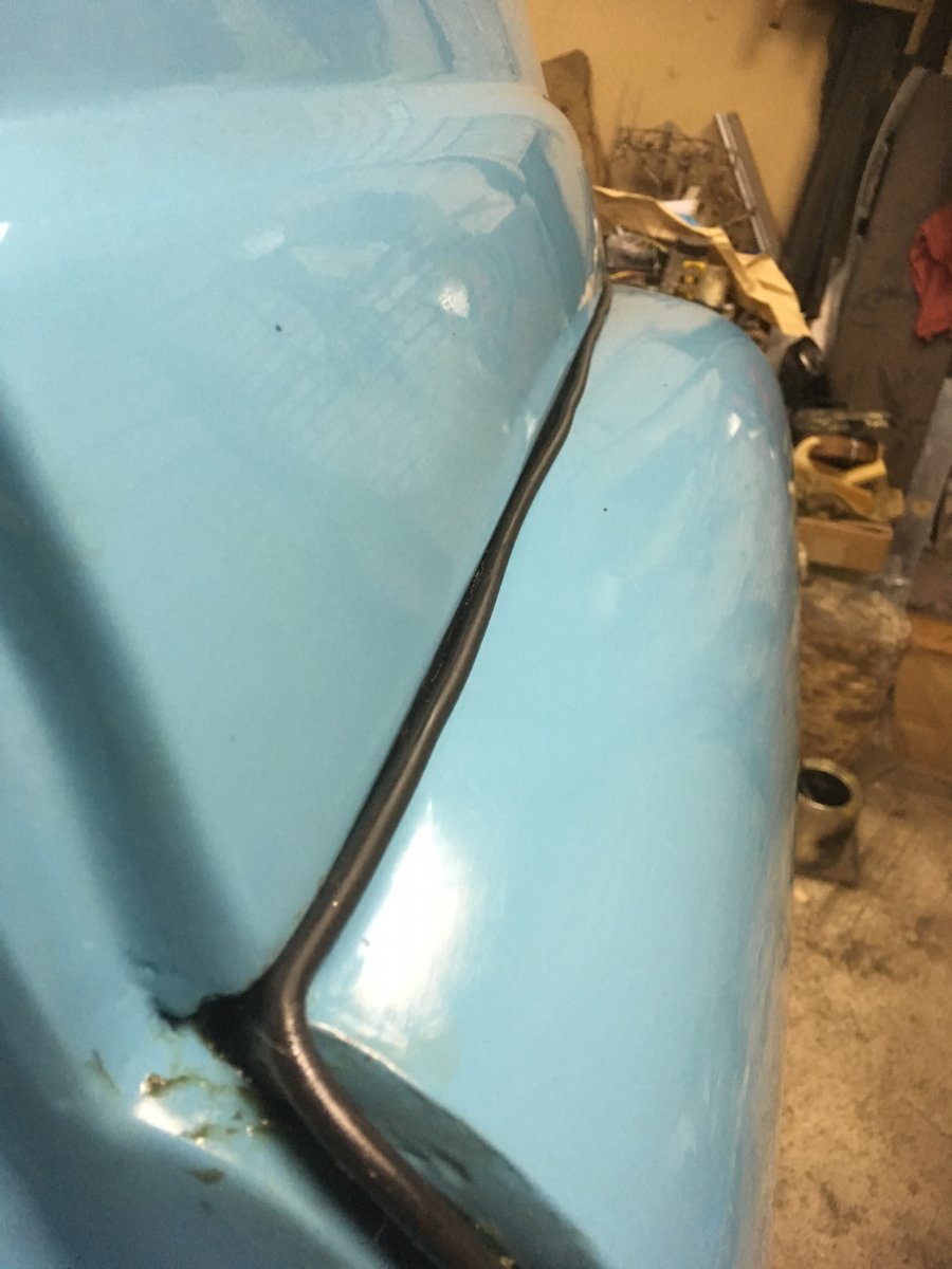

Добрый всем вечер ! Очередное пустяковое дело превратилось в очередную проблему . Никак не установить прошву на заднее крыло . Начинаю крыло затягивать и прошву в местах крепления болтов выпирает наружу . Получается очень криво и очень некрасиво . Может я что-то не так делаю ??? Прошва резиновая .

у двери подзажми, далее немного натягивая прошву,прикручивай по очереди болты к заднице,
Наверняка придется немного расширить отверстия в прошве.
Наживи у двери,натяни прошву,увидишь через отверстия в крыле где прошва нуждается в "подрезке".

Никаких отверстий в прошве на крыло - только вырезы.
Смотри каталог!
Начинай монтаж с висячим крылом на наживленных болтах, вставь прошву, и протягивай от второго болта, от двери к заду (горизонтал) но не до упора, а чтоб прошва двигалась, как с наружи за валик, так и с внутрянки шпателем. Когда прошву начнет подклинивать по периметру - закладывай заворот на вертикаль и притягивай ее на рабочий момент. Затем иди от двери к скату и правь вылет прошвы наружу, можно прутком болшего диаметра чем валик (пластик - типа прутка, я использовал кисточку с пластиковой ручкой).
Тут чувствовать защим нужно, если косяк-отпусти и поправь.
Натягивай, обязательно.
Поэтому, прорези должны быть с запасом.
И не тяни со временем.
Лучше её устанавливать в жаркую погоду.

Буду пробовать ещё . Спасибо .
А почему прошву решил ставить резиновую(на самом деле, наверное ПВХ??)(Волговскую)??

Купил такую новодельную . А должна другая какая -то стоять ?
Оригинал автобим( кожзам)

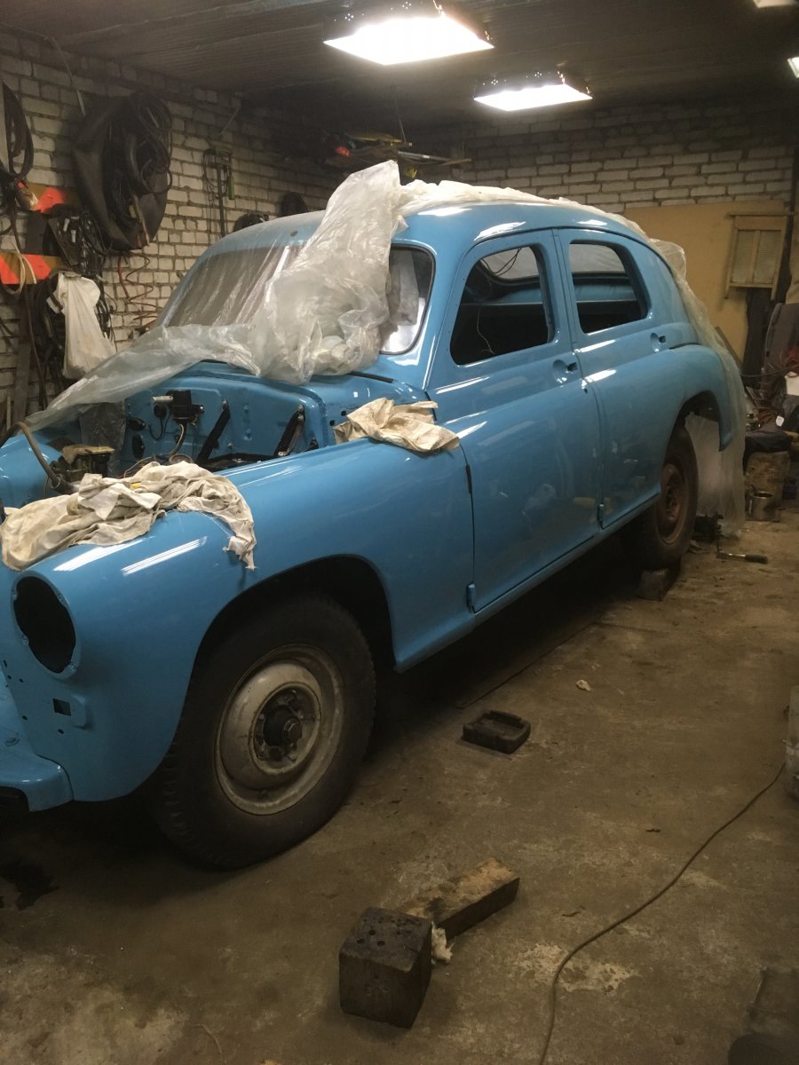

После долгого перерыва очередные действа . С прошвой не разбирался . Не пинайте .

СЭМ, а что двигатель, завел?
