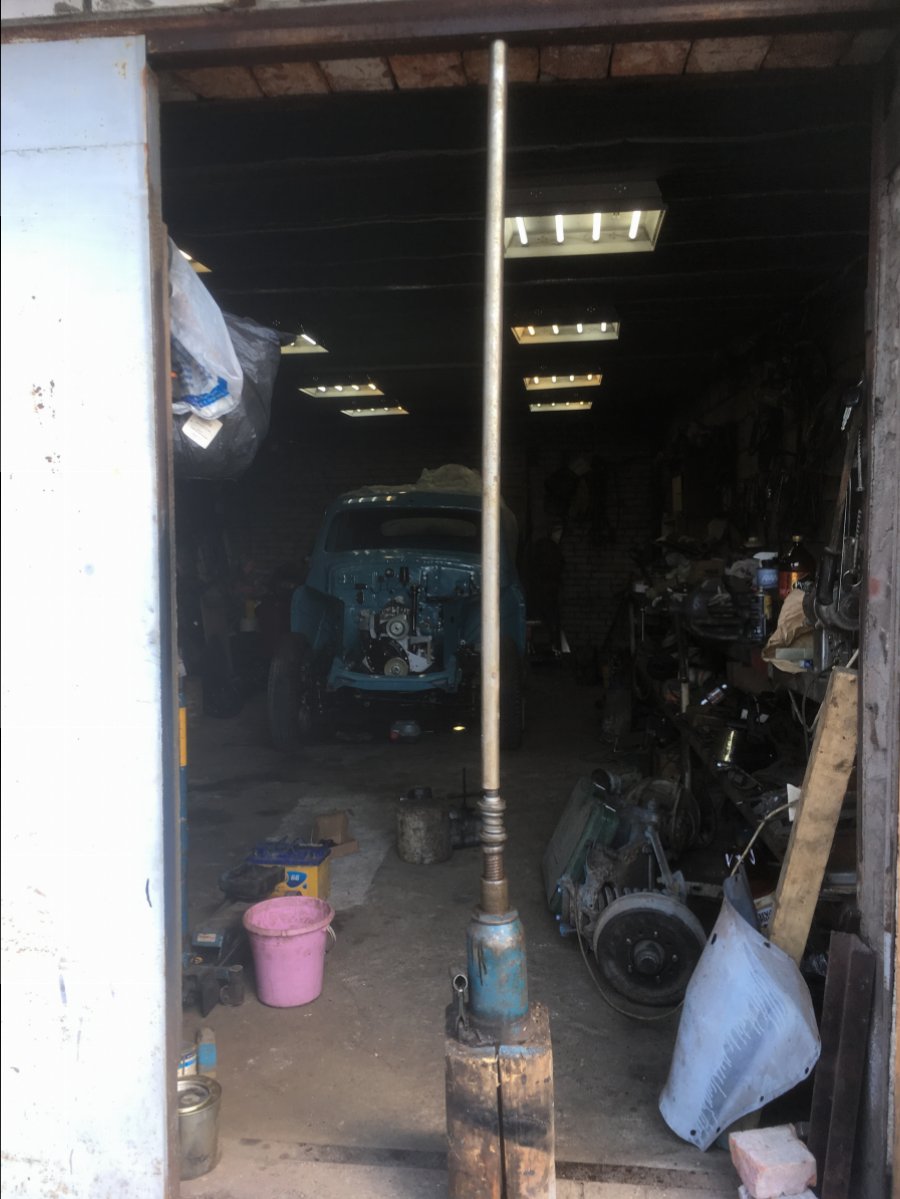

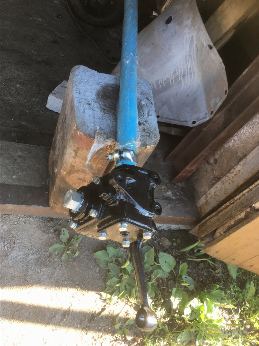

Напрессовывая нового червяка с помощью подручных средств .

Снаружи специально одета труба из нержавейки толстая чтобы вал не согнуть.
Не грел?
4 476
6 915
Поближе к стойке ворот, там жесткость конструкции больше.
В токарном станке с подогревом было бы гуд.
Но если стал, то и так пойдет)))

Поближе к стойке потом и передвинул там и сделал. Просто фотографировать не стал второй раз . Там жёстче. Когда снимал грел . Когда ставил не грел

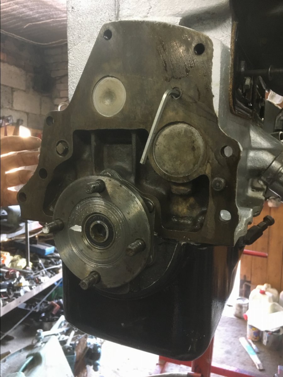

На четвёртом году восстановлении победы я понял что нужно делать когда ничего не получается . Мотор не получился с первого раза . Потекло сзади масло . Забыл поставить заглушку заднюю главного маслянного канала . Пришлось снять его вкрутить заглушку и поставить на место мотор . Завели и .... не смейтесь только на до мной ... снова и сзади потекло масло . Не так сильно , без давления но потекло . Руки опустились , делать ничего не охота . Плюнул , бросил и собрал рулевой редуктор. Получилось быстро и красиво . А потом как-то и мотор быстренько починился и поставился наместо. Причина второй утечки масла банальна ! Раздолбайство моё ! Отсутствовала ещё одна заглушка М10х1 которая стоит в месте где омываются толкатели клапанов . Т.ч сейчас и мотор работает и рулевое собрано .

СЭМ, привет. Красотища, поздравляю, процес идет и это главное.

Вот по этому я мотор заводил отдельно на пеньках) и все равно все не уследил.

Так я и хотел на пеньках . Но лень взяла верх и одержала победу на до мной ! Думаю неохота пеньки городить . Поставил на машину . Когда снял первый раз думаю что обязательно на пеньках потом . Но нашёл причину же быстро . Думаю зачем пеньки нужны уже . И тд . Лень - двигатель прогресса !

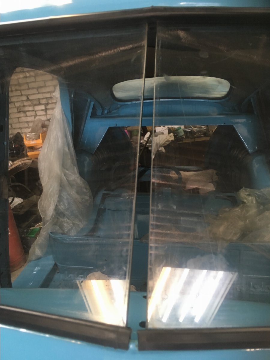

Добрый вечер ! Чем дальше в лес тем больше дров! Выбрал из кучи лобовых стёкол 2 шт более менее нормальные . Установил их в новой уазовской резинке . Но получилось плохо . Мало того что резинку коротко отрезал но это пол беды . Резинку можно нарастить или новую купить . А вот почему ззазор в районе перемычки разный - я не понимаю . Вверху 10мм а внизу 17 мм . Вверху перемычка нормально держится А внизу выскакивает и щель там Большая . Какие есть решения ! Подскажите опытные други .

А смысл ? Они же одинаковые ?
Рустам дело гововорит.

Стёкла лучше новые ставить (поездиете поймёте-могут без царапин, а маленькие выбоины на солнце в лоб вообще ничерта не видно) ещё когда при разборе поворотного стекла форточки, когда в руках взорвалась форточка двери, аргументы против триплекса сразу исчезли. Щель не ровная из-за неравномерного прижима в уплотнитель ,где-то очень сильно разжали стекла,перемычка мм8 приблизительно.

Понял . Попробую .

Нужно склеить резинку, собрать все вместе с перемычкой и устанавливать полностью собранный пирог.
Товарищь выше прав, где то перегиб уплотнителя и по этому щель неровная.

Малярный скотч хорошо держит конструкцию, свои дополнительно стекла укрывал что бы не пачкать.
Уазовский хорошо работает, просто надо корректировать положение стекол. Родную перемычку вставить на клей и стыки стекольным герметиком
