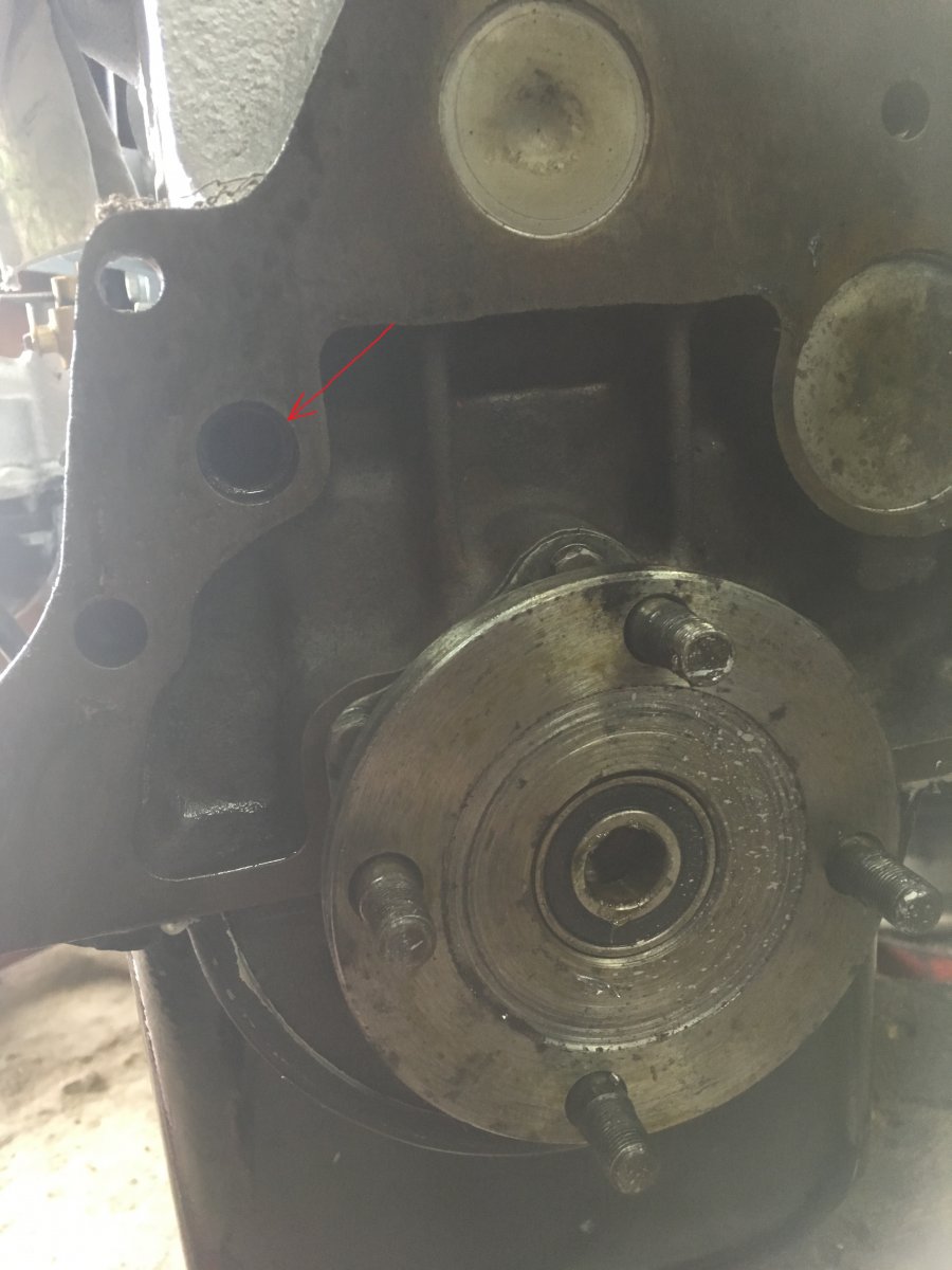

4 850
9 340
Флажки ставил точно. Помню .
4 850
9 340
Мотор снят ! Опасения подтвердились ! Отсутствует резьбовая коническая заглушка главного масляного канала . Забыл установить .
Думается когда блок стоял на кантователе и собирался без маховика и колокола пластина кантователя закрывала это отверстие и я его не видел . Потом блок опустили на землю и одели маховик и колокол и снова закрепили на кантователь и отверстие снова стало не видно . Так оно и осталось без заглушки.
Ну это лучше трещины)))
И давление значит есть, уже плюс
4 850
9 340
У самого были черные мысли про трещину . Блок отдал Олег Pilot из Нарвы . Он адекватный точно . Он бы сказал что все в масле было . И 1,5 литра масла за 3-4 секунды это слишком много для трещины .

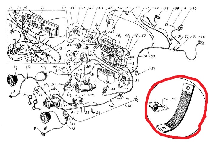

4 850
9 340

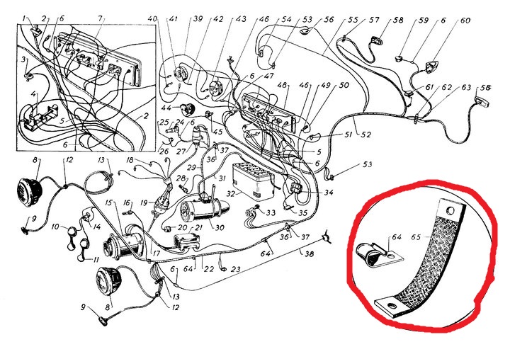

Подскажите ! Где конкретно устанавливалась эта штука ? то что это перемычка между двигателем и кузовом я знаю .

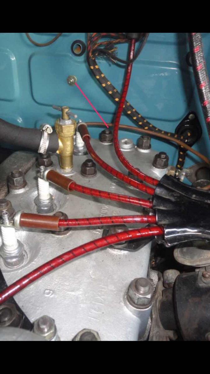

4 476
6 917
Вопрос получился с закавыкой, не гуглится и на фотах нет ничего, тоже интересно.
Нашел только волгаря, у него на колоколе сцепления с стороны водителя, болт крепления поддона картера сцепления, крайний у движка, вторая сторона провода на лонжерон внутренняя сторона.

С головки блока на кузов, на кузове должна закладная быть по середине в районе гбц.
нифига....это в москвичах так, там даже отверстие есть специательное под болт, в победе нет ни шпильки удлиненной , ни на одном фото я такого не видел...
возможно дето в районе лонжеронов, вот там отверстий в достатке ...
а в моторном щите нет лишних

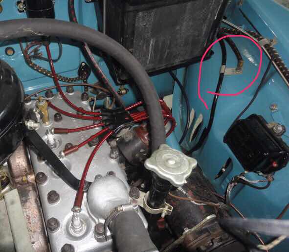

4 850
9 340
Временно для заводки мотора устанавливал именно там . Соединил колокол с лонжероном . Функционал свой она выполнила . Но хотелось бы установить на родное место . Особенно если оно на виду . Всем спасибо .

задом чую, это верное место! )
4 476
6 917
Традиции ГАЗа возможно неизменны и логика именно туда направляет, но могут быть изменения. Истина гдето рядом.

У меня была между траверсой коробки и колоколом. Потом сделал как захотелось.

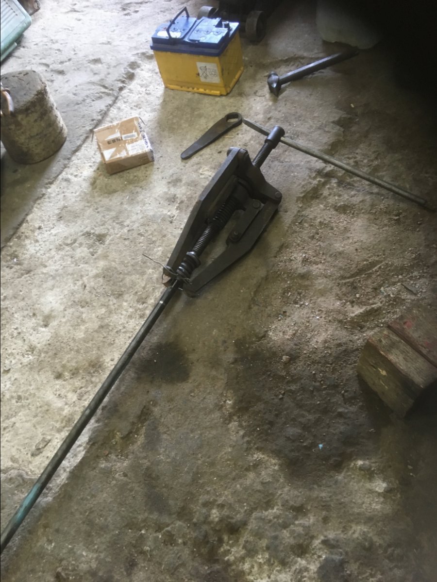

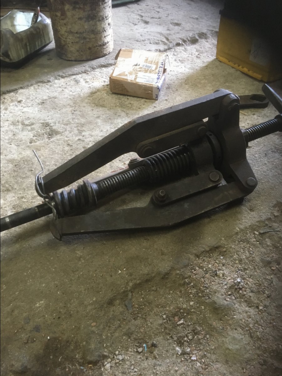

4 850
9 340
Времени на победу нет сегодня но на 30 минут всё таки забежал в гараж . Чудесный съёмник из прошлого помог снять изношенный червяк с рулевого вала . Будем устанавливать новый приобретённый у Михаила ММГ .

а как насчет 2 дырок возле педалей.ответа вроде небыло.

4 258
9 257
На схеме позиция 64 и 65 крепятся одним болтом на подкрыльнике.
На моей Победе масса стоит на моторном щите,и крепится к ГБЦ.
Больше её некуда дотянуть.
