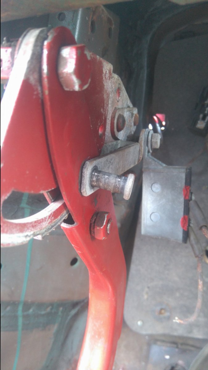

Проблемы продолжаются . Где стоит реле поворотов на победе З серии ? Сам тут давал советы что на моторном щите рядом с блоком предохранителей .
Точно помню что с донора 2 серии снимал реле именно оттуда . Но у меня там отверстия нет никакого .
4 823
9 249
Ну с завода его же куда-то прикрутили . ? У меня неродное на проводах висело , а донора в хорошем сохране разбирал там не щите моторном была гаечка закладная приварена и реле красивенько прикрученно

СЭМ, если проводов хватит - попробуй присобачить реле на один из болтиков крепления рукоятки ручного тормоза. Или на крепление оболочки троса к рукоятке. Где-то там оно стоит вроде, если по уставу.

Вот именно на ручнмке и стоит

Так я сдесь же и подсмотрел !

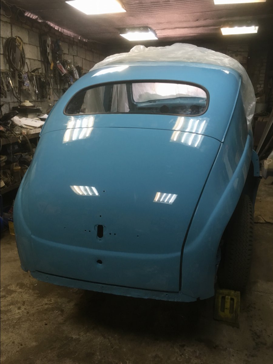

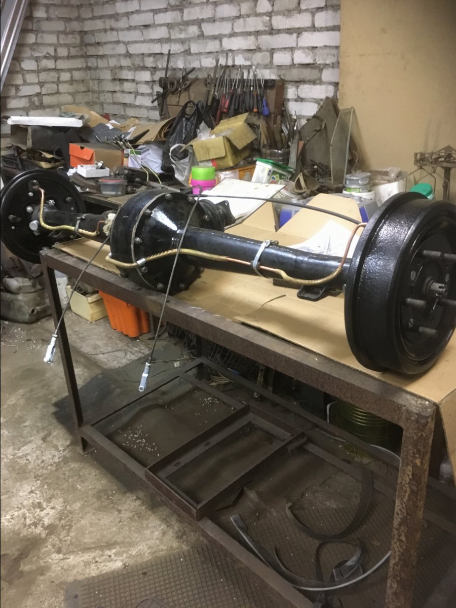

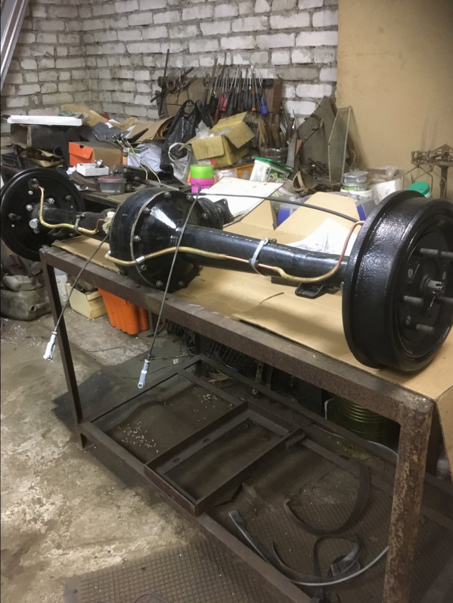

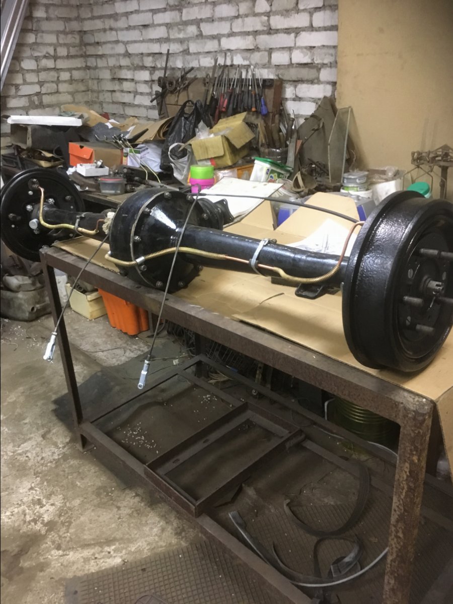

Уделил 2 часа машине сегодня . Больше не смог .

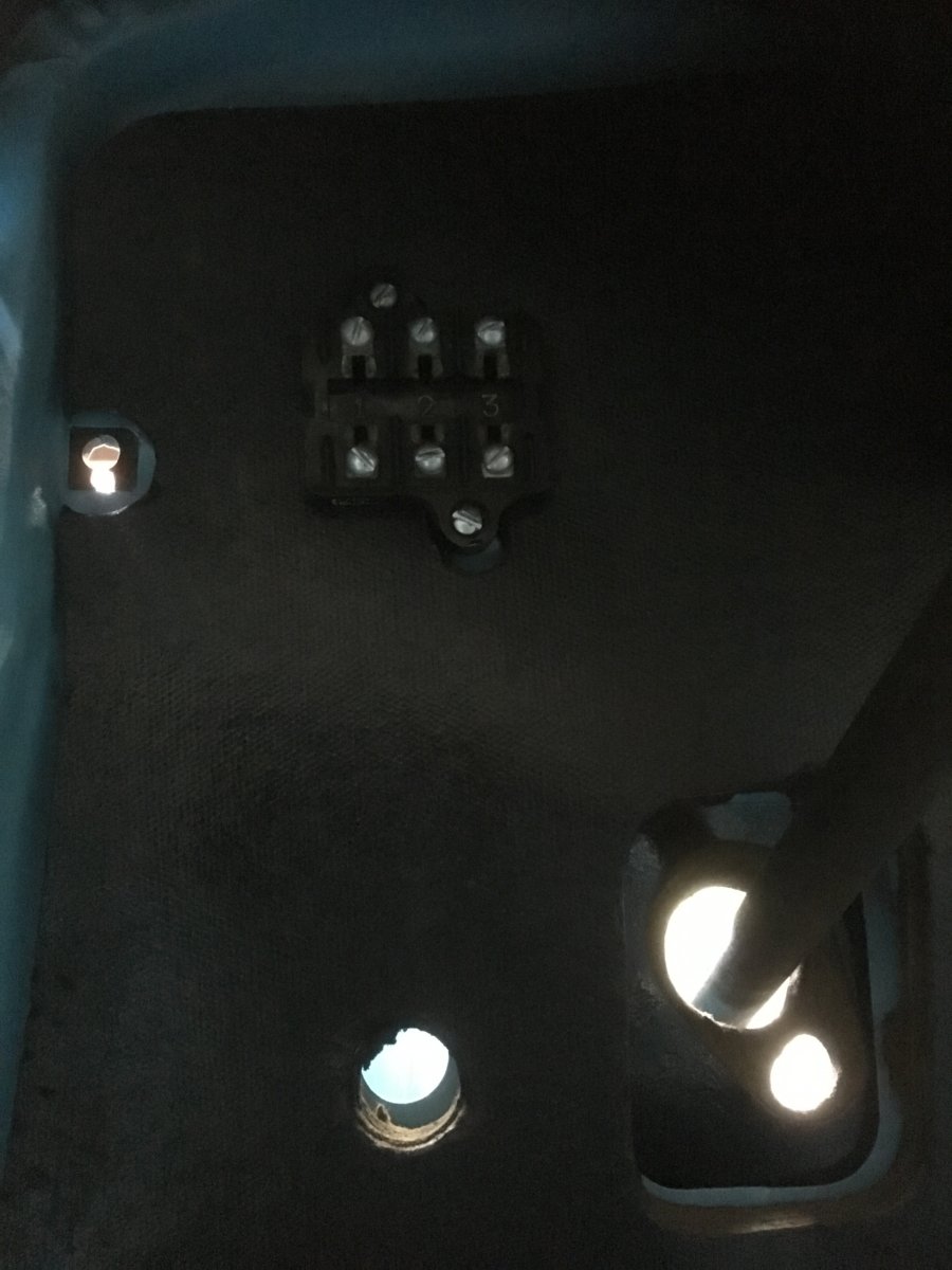

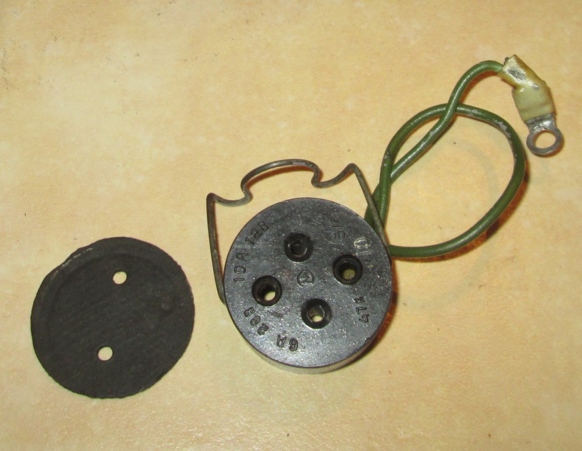

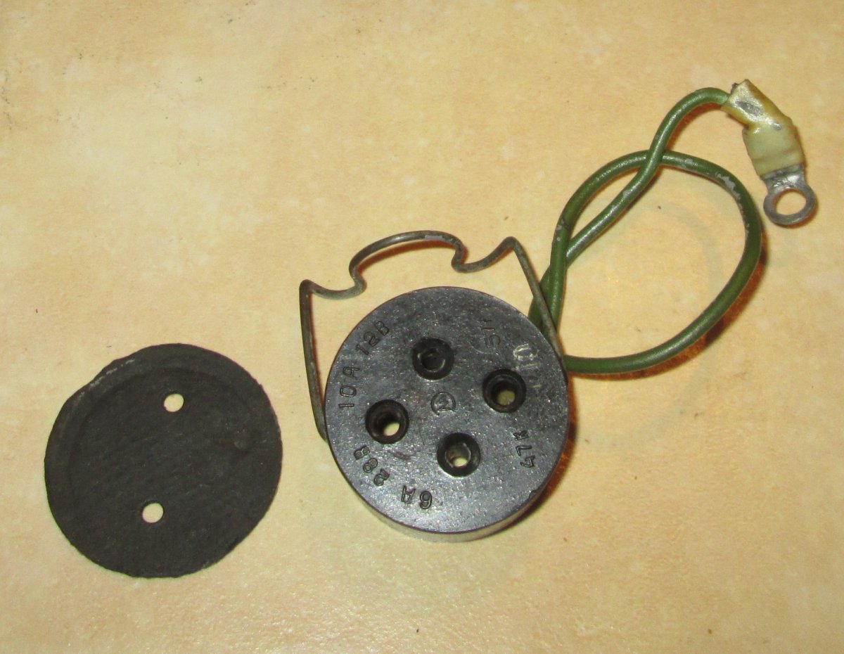

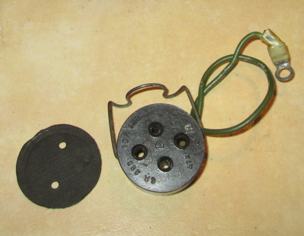

СЭМ розетка без прокладки прикручена?
Сам на днях увидел фото розетки и прокладки, думаю теперь перекручивать свою или так оставить.
4 823
9 249
С прокладкой . Картонная . Чёрная .

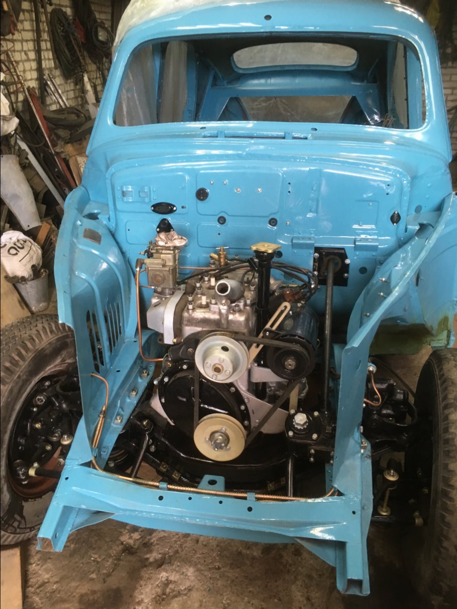

Сегодня ставил тяги и вилку сцепления . Не нашел место куда цепляется пружина которая оттягивает вилку сцепления . на вилке отверстие есть А вот куда другой конец пружины зацепить не могу понять . Помню что у меня проволокой привязана куда-то была .
vovan
07.04.2007
1 980
949
Ставится скобка под болт м8 под кожух колокола сцепления

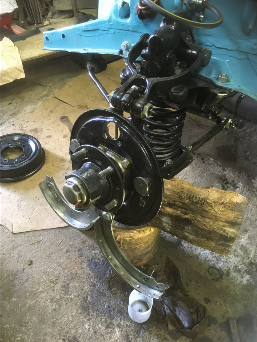

2 дня заниматься машиной времени не было . Но кое-что сделано . За зазоры не пинайте . Будут ещё регулироваться . Когда примеряли со старыми резинками выглядело как-то лучше !
