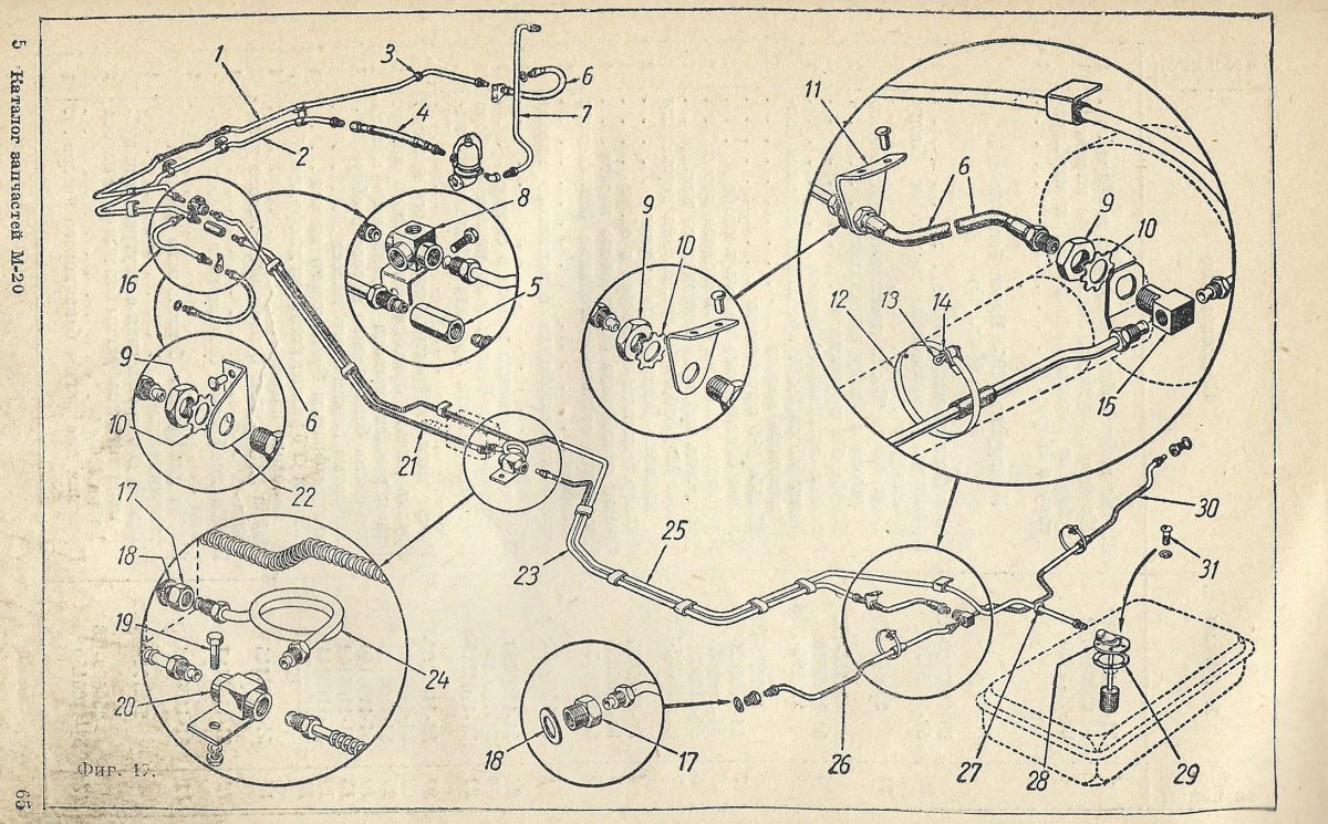

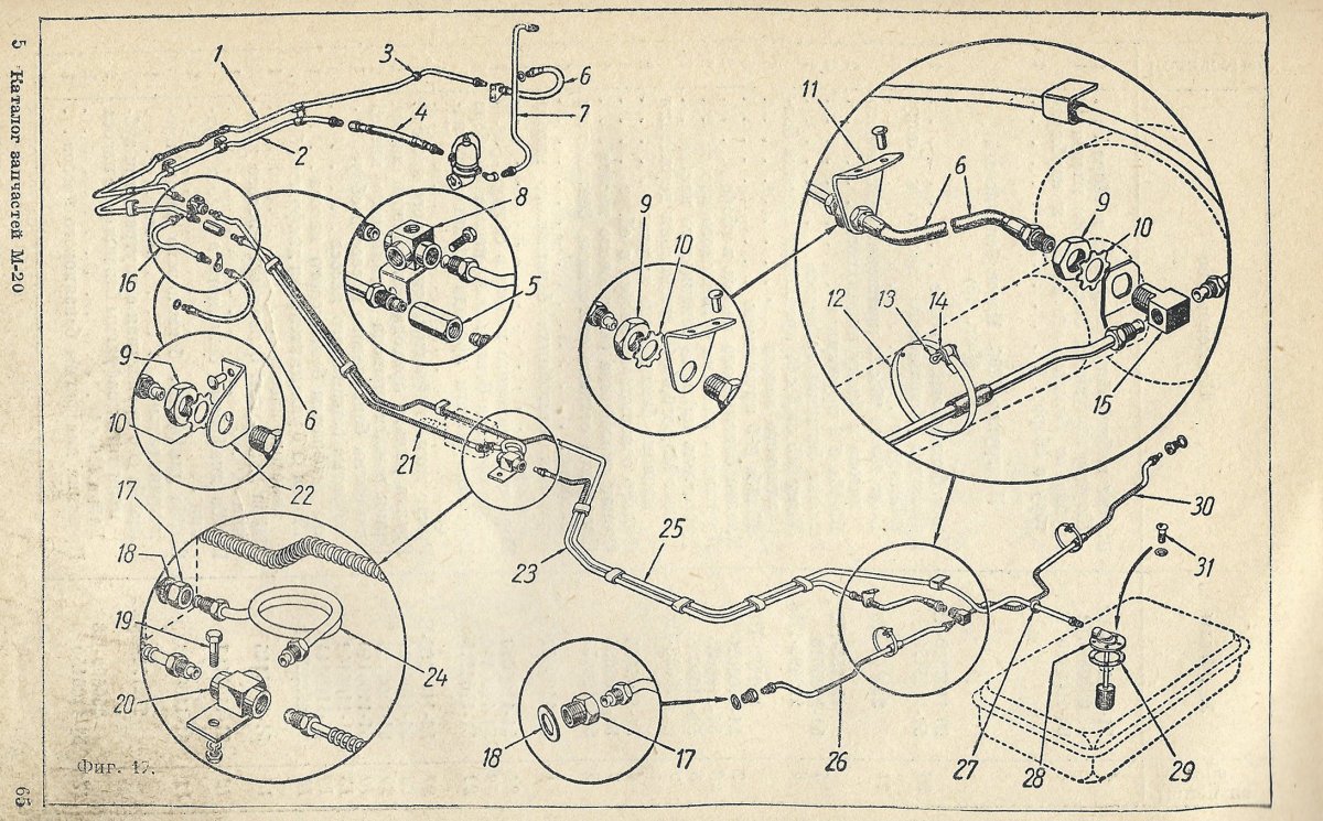

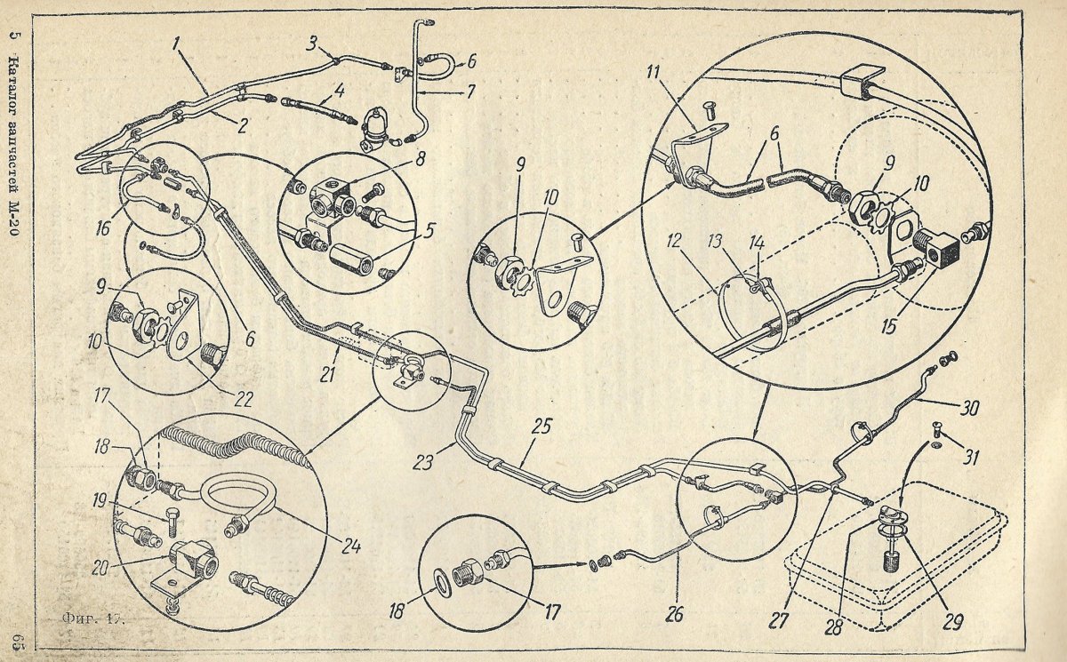

Не могу найти фото как правильно идут тормозные трубки от заднего тормозного шланга до тройника ГТЦ и от тройника ГТЦ до тройника на брызговике переднего левого колеса .и топливной трубки тоже. Скинте кто -нибудь фото или ссылку. Зараннее спасибо !
4 475
6 913
http://www.pobeda-club.ru/threads/istorija-vosstanovlenija-pobedy-m-20-1952gv.14004/page-82

Интересует фото как проходят тормозная и топливная трубка от ГБЦ внутри сапога и далее в моторный отсек !

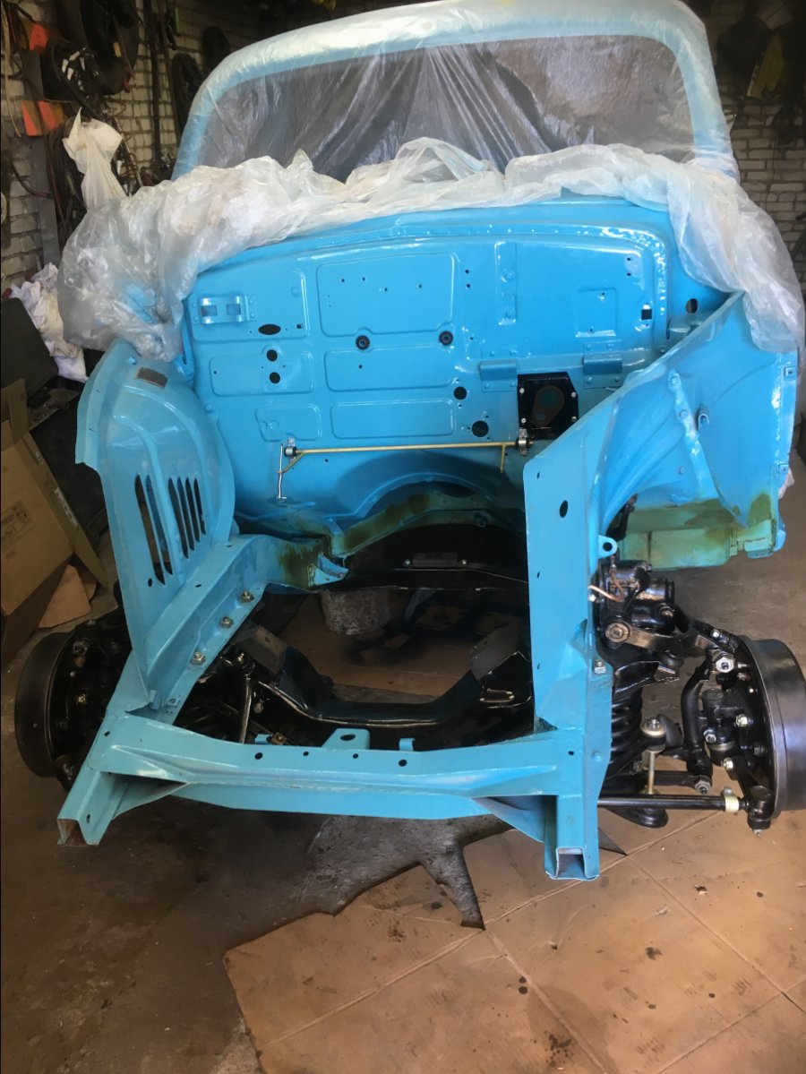

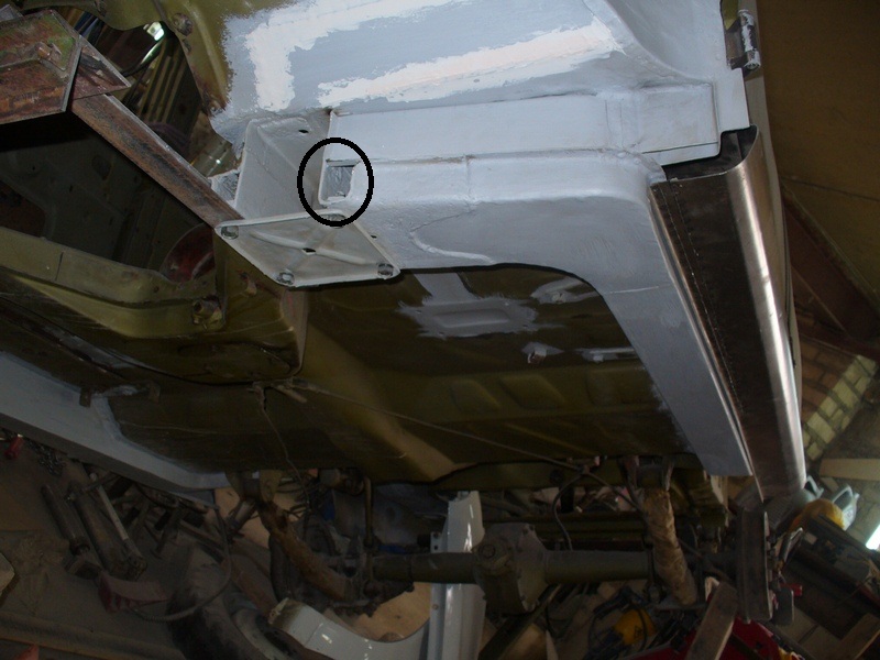

Ну дайте кто-нибудь фото под капотом как проходит топливная трубка . Подкаплтное пространство и заход в сапог ! С какой стороны и как идёт . Чертёж с каталога не отображает полной картины ! С тормозной трубкой разобрался .
9 271
10 204

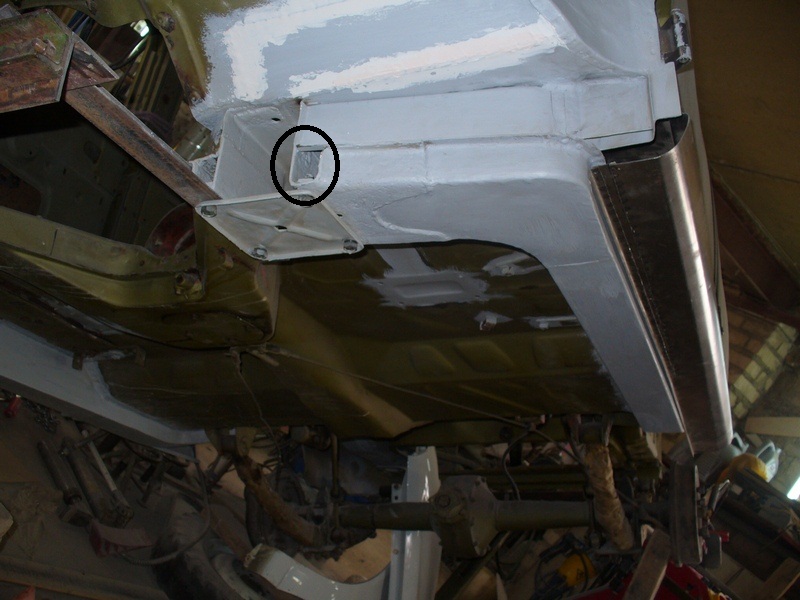

На лонжероне стоит тройник
На него крепится датчик
Вперёд уходит трубка на правое колесо
Из того профиля что я обвёл, приходит по лонженжерону к тройнику
9 271
10 204
У меня фото нет, только картинка в голове, как было на машине перед разбором

С тормозной разобрался . Нужна топливная . У меня тормозная выходит с противоположного профиля . Прямо от ГТЦ

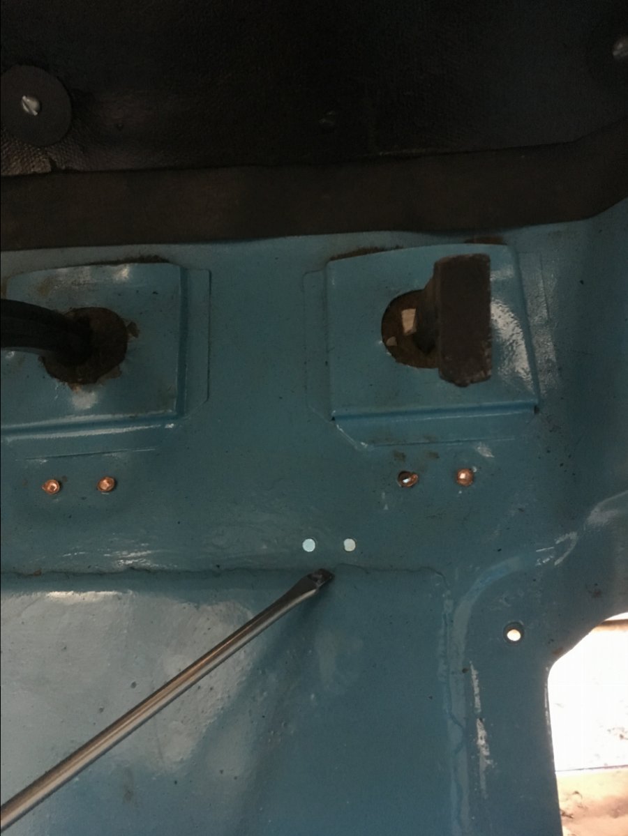

Подскажите! Что крепилось в 2 эти отверстия. Ежду педалями ? Не могу вспомнить ?
4 849
9 338
EvgenB
17.09.2015
1 235
910
Нет там их...
