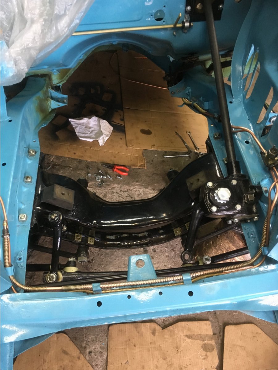

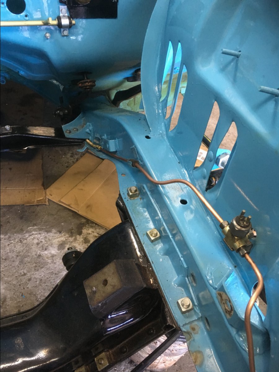

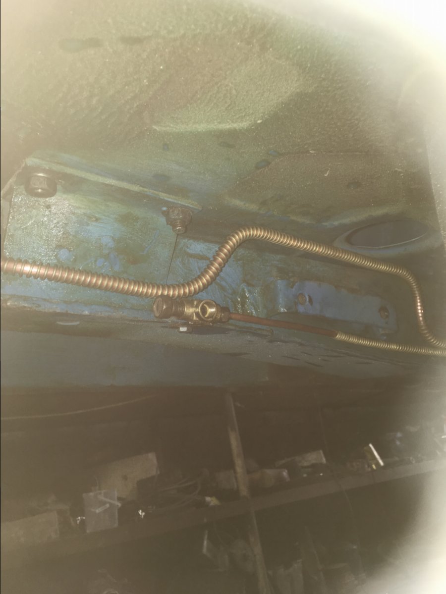

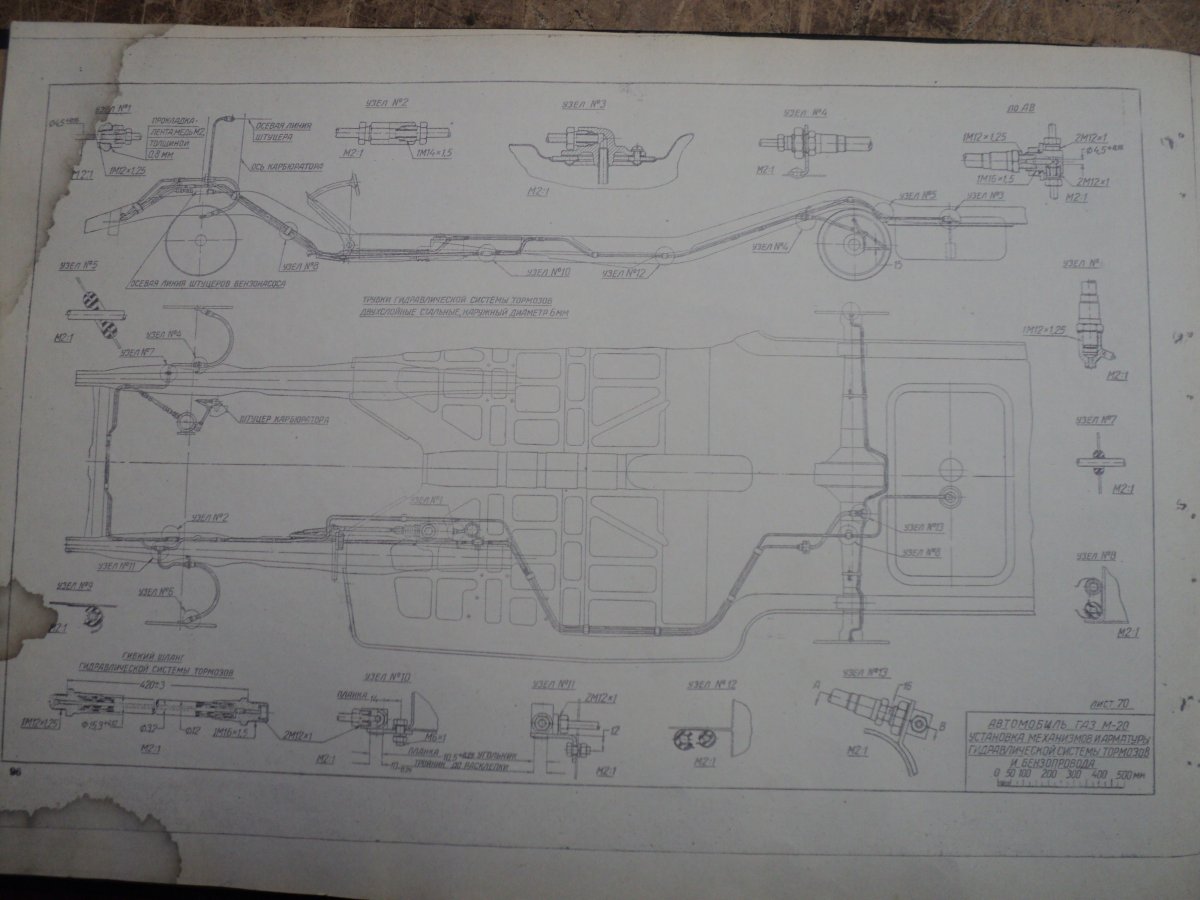

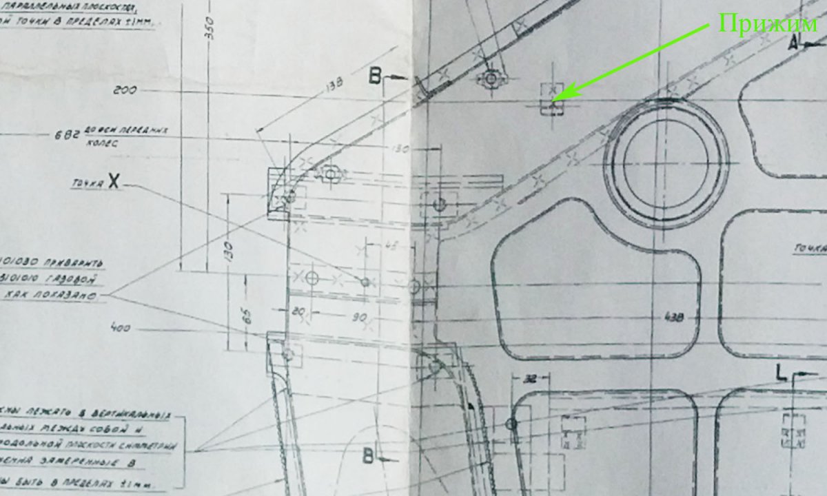

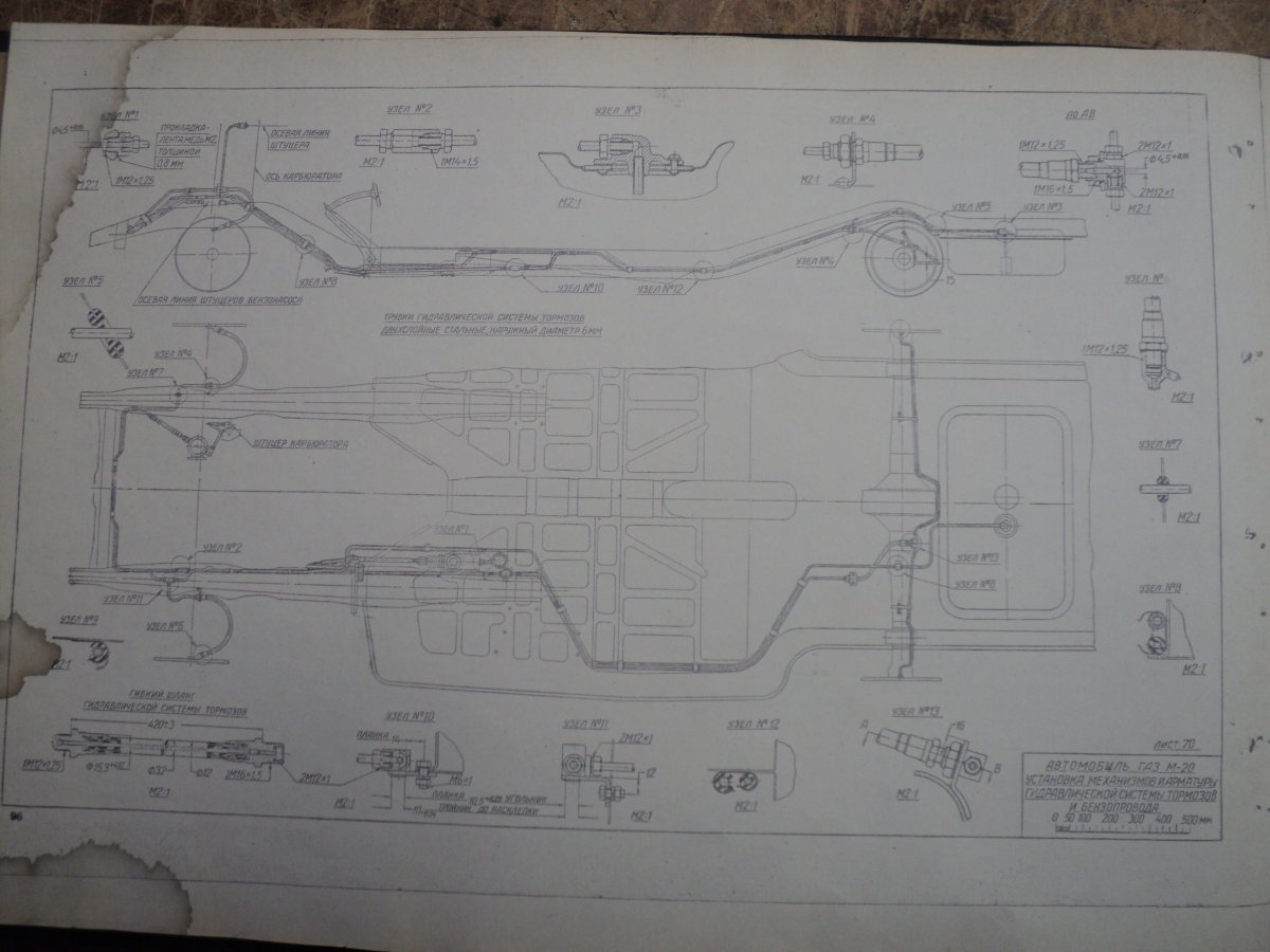

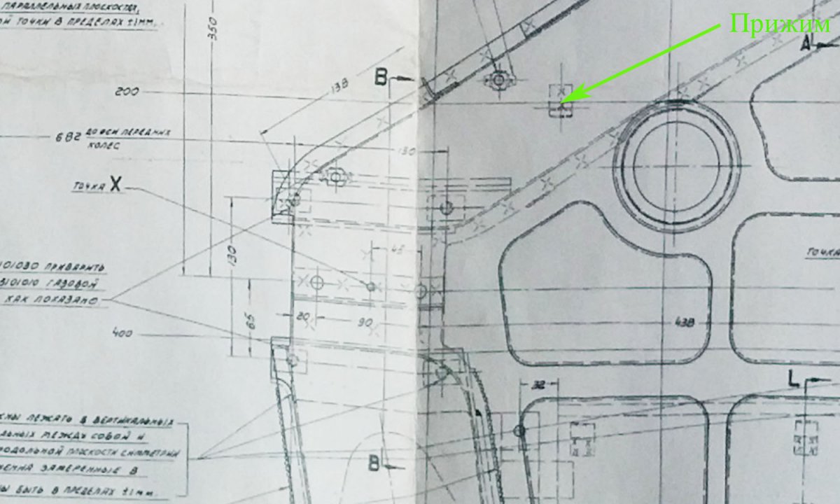

Собрал тормозную трубку . Топливная рядом проходит ? В этом же отверстии в сапоге ?
4 258
9 257
СЭМ смотрите на схему которую я выслал,там все подробно нарисовано.
Тормозная и бензо идут рядом.
4 852
9 345
Да смотрел схему не раз . Хотелось бы фото
4 258
9 257

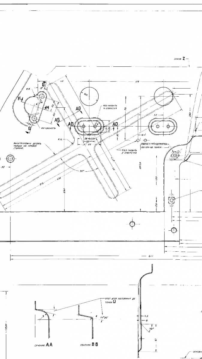

в эти два отверстия крепился механический нормально замкнутый включатель стопсигнала в ранней версии, до ВК12

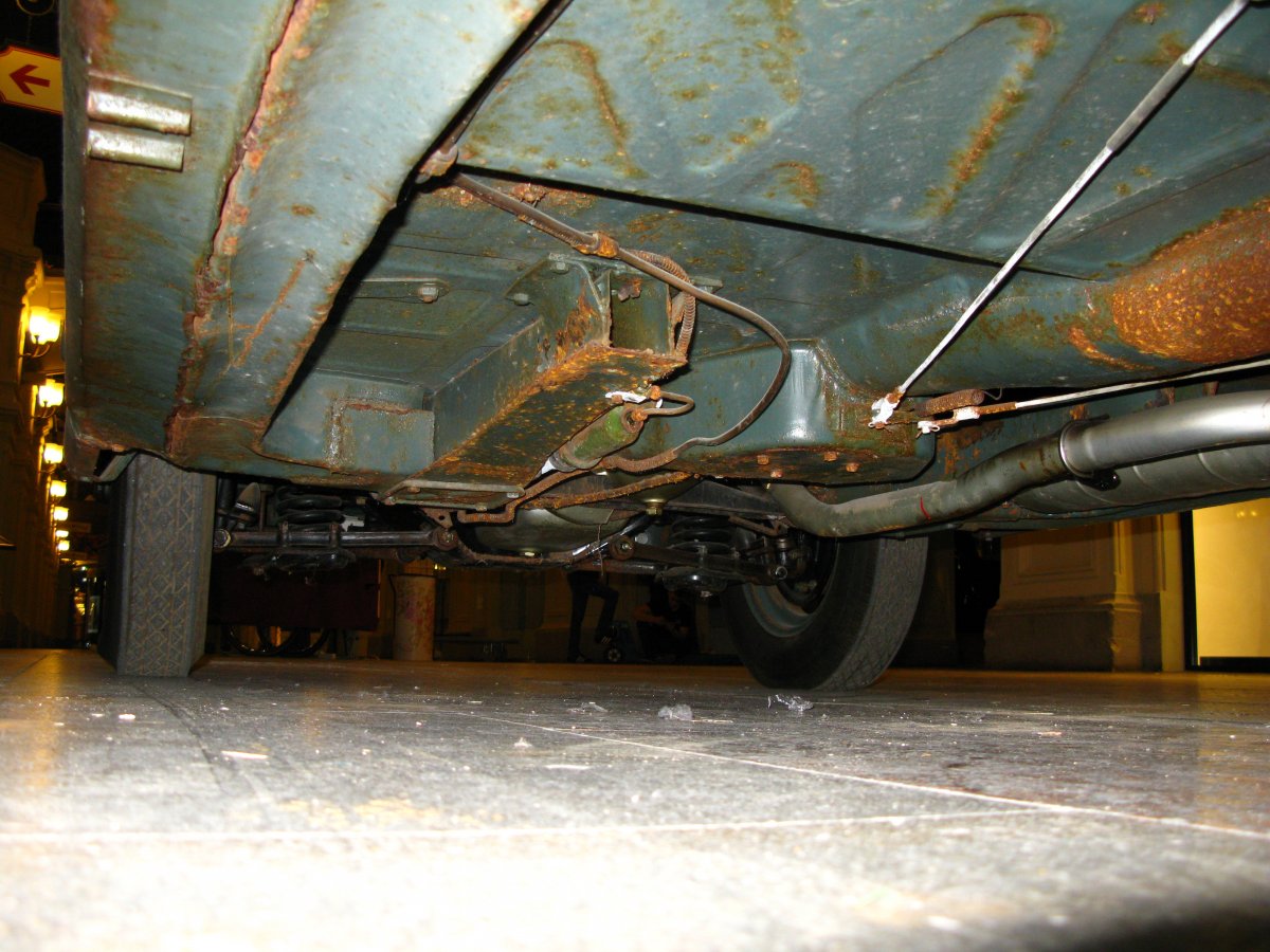

вон видна бензотрубка

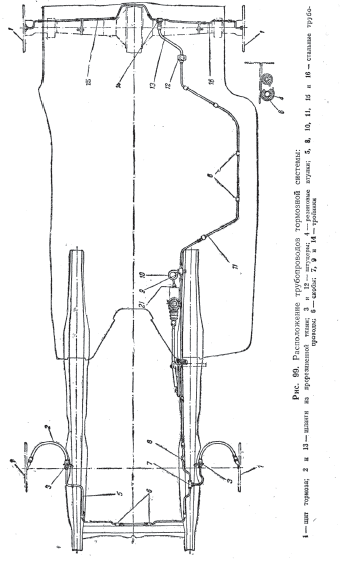

вот ещё схему тормозов нашел )... хоть и не нужна, но а вдруг кому ещё пригодится
4 852
9 345
Супер ! Дима спасибо огромное !

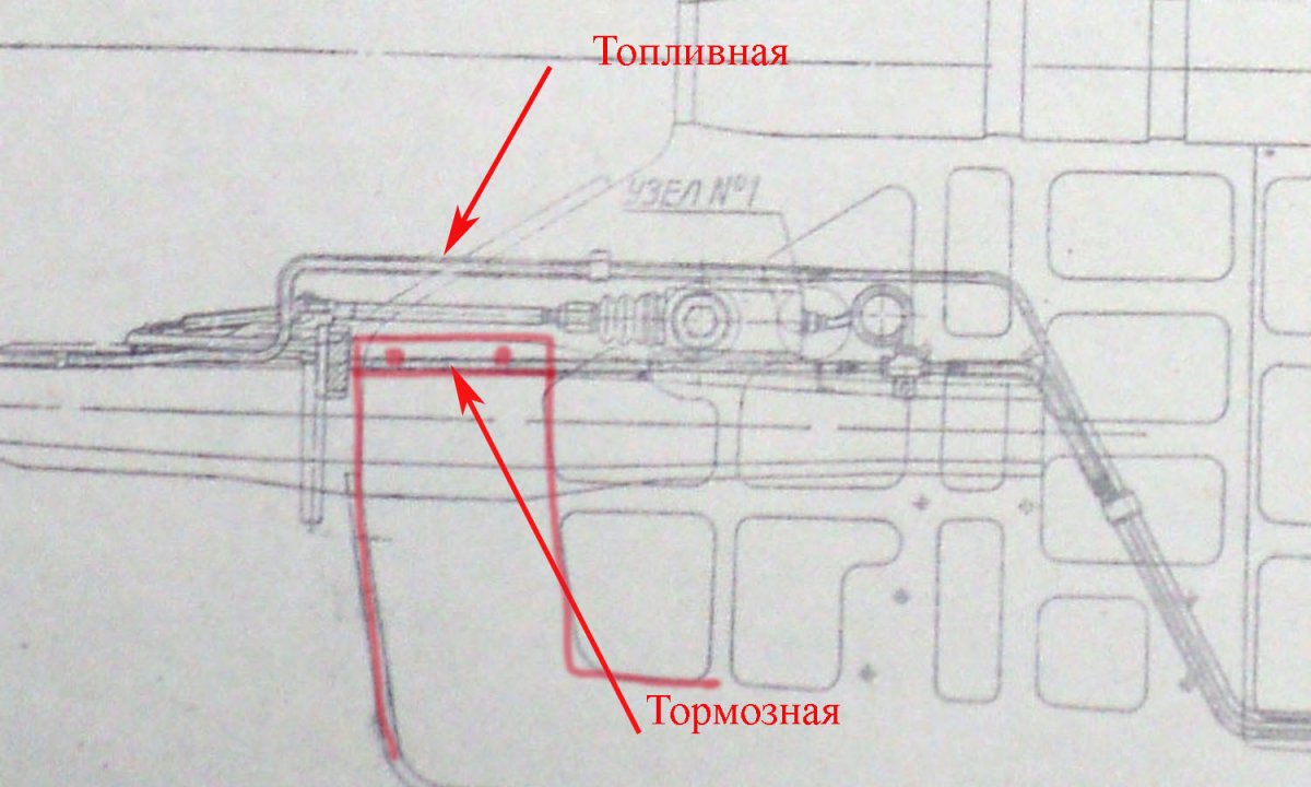

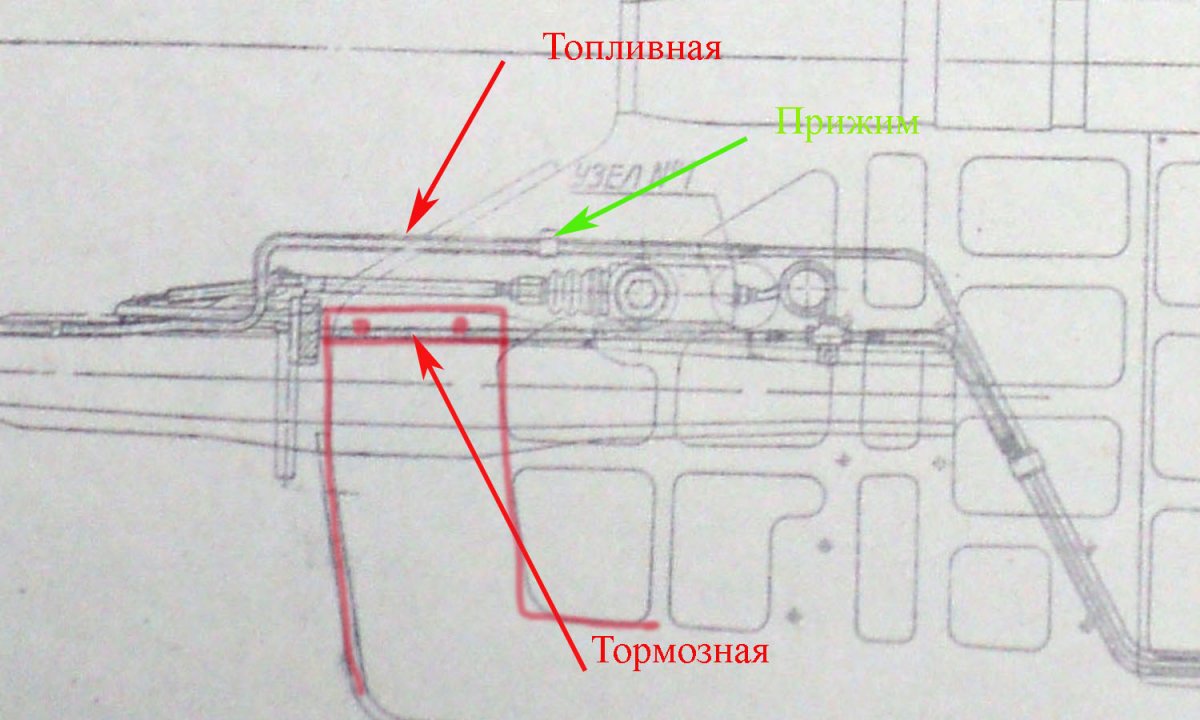

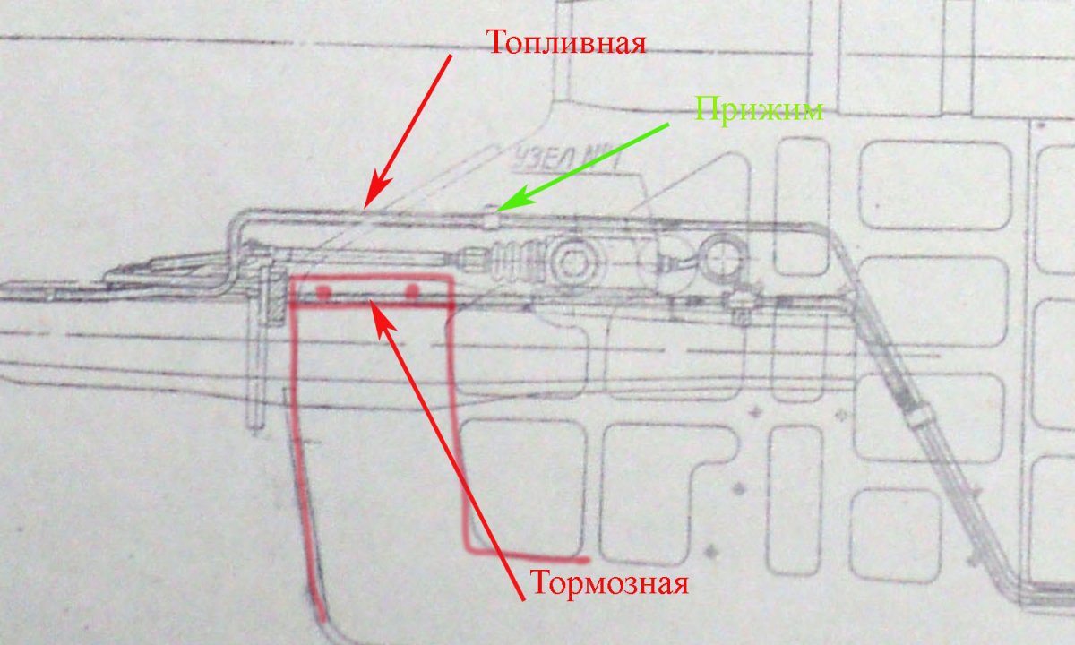

Трубка тормозная проходит в канале "каблука" как говорит Зубр, а топливная рядом с "каблуком"
На схеме видно:

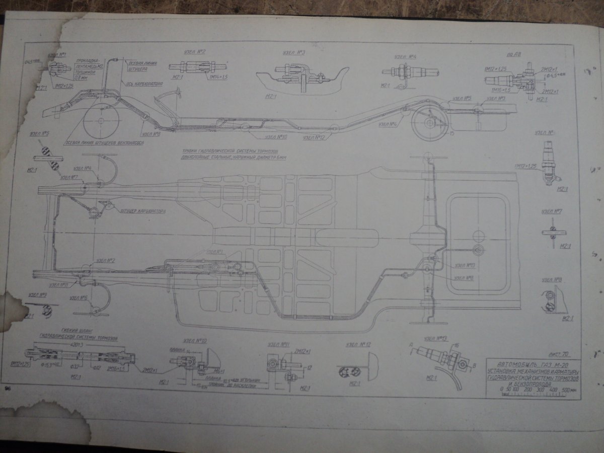

Вот нарисовал, может еще кому понадобится
Реакции: Зубр
4 258
9 257
4 476
6 921
Виктор какие красивые бумажки есть у вас!
Эт не бумажки, а растровые изображения, о хвала великой интернетпаутине и нашему форуму)))
Рустам просто люблю точности и по этому исследую весь попадающийся материал.
Некоторые говорят что я сильно усложняю)))
4 476
6 921
ГТЦ не установлен, и по схеме обход ГТЦ по горизонтали, а у тебя получается по вертикали лонжерона подрамника. Если конечно это критичто, а так нормально если ГТЦ не мешает.
