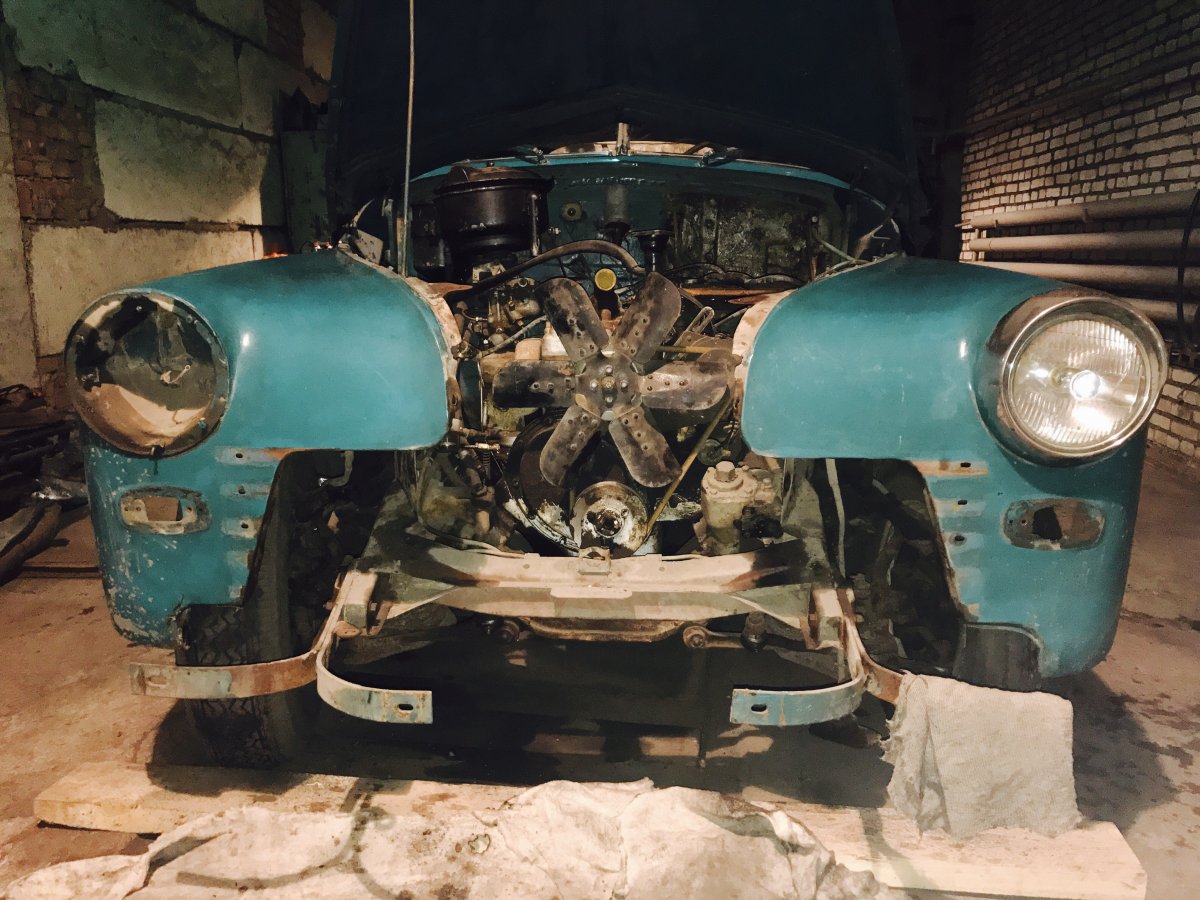

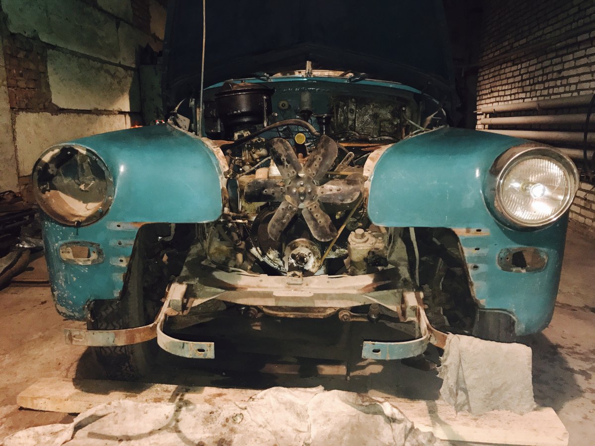

Конечно ! Заводил ! Работает отлично . Без вентилятора греется . По советам одноклубников хочу подобрать пластиковый с 6 или 8 лопастей . Поставлю заведу снова .
1 в 1 волговский,
и диффузор примастырь,есть металлические и пластмассовые.

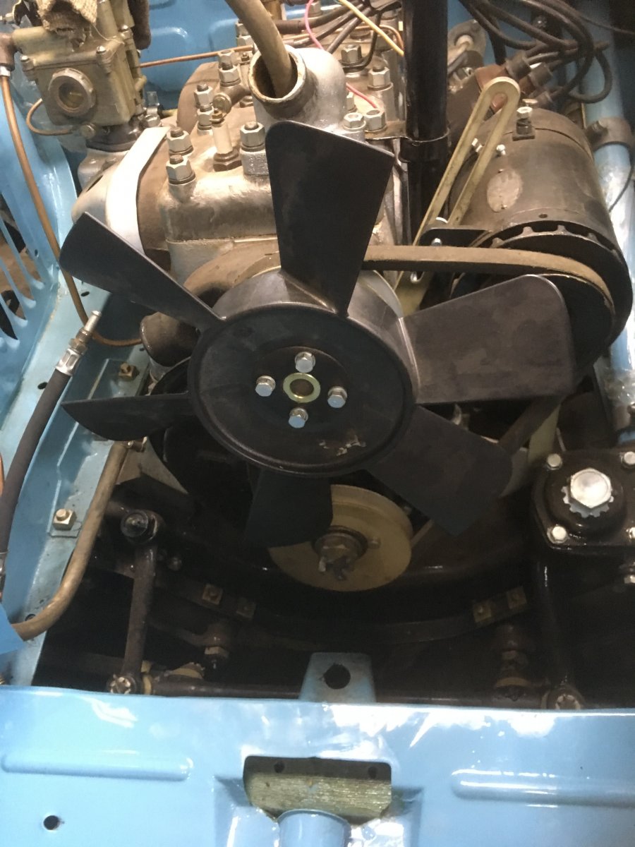

В ущерб аутентичности со слезами на глазах была установлена крыльчатка от газели. .

Сказали железный тяжелый и помпу разбивает

а как тогда козлы ездили??? Все с разбитой помпой?
Иногда кажется, что люди не хотят помочь(( а наоборот ...
А почему сразу на большой кулер? Может быть опыт эксплуатации бы показал что к чему.
Тем более у вас там особой жары нет.

Ну родная крыльчатка истанется в запасниках . Поменять не долго если что .

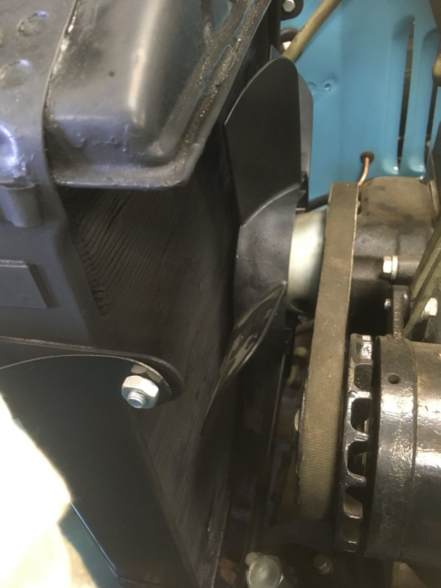

Расстояние до радиатора чуть меньше стало . Думаю на 10 мм промерно . Специально не замерял

Померю сегодня расстояние до радиатора . Какое стало .

Расстояние от крыльчатка до радиатора 20 мм сейчас . Это нормально или мало ? Какие мнения ?

нужно не забывать, что мотор не жестко висит )хотя новые подушки держат его хорошо ... при выжиме сцепления и трогании с места, а так же торможении....
просто иметь это ввиду и наблюдать )

Да уж, у меня 2 радиатора лежат б/у . Один с моей машины. На обоих цепануло вентилятором(((

20 мм маловато, на днях заменил пластик на металл штатный, пластик цеплял каким то образом, пришлось паять радиатор, подушки все новые , сейчас 40 мм полет нормальный. И дует не хуже.
