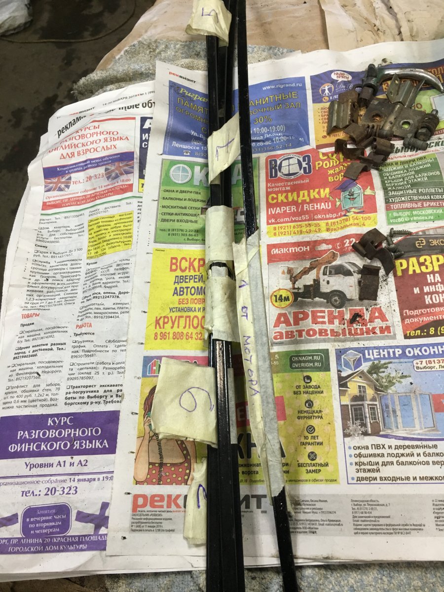

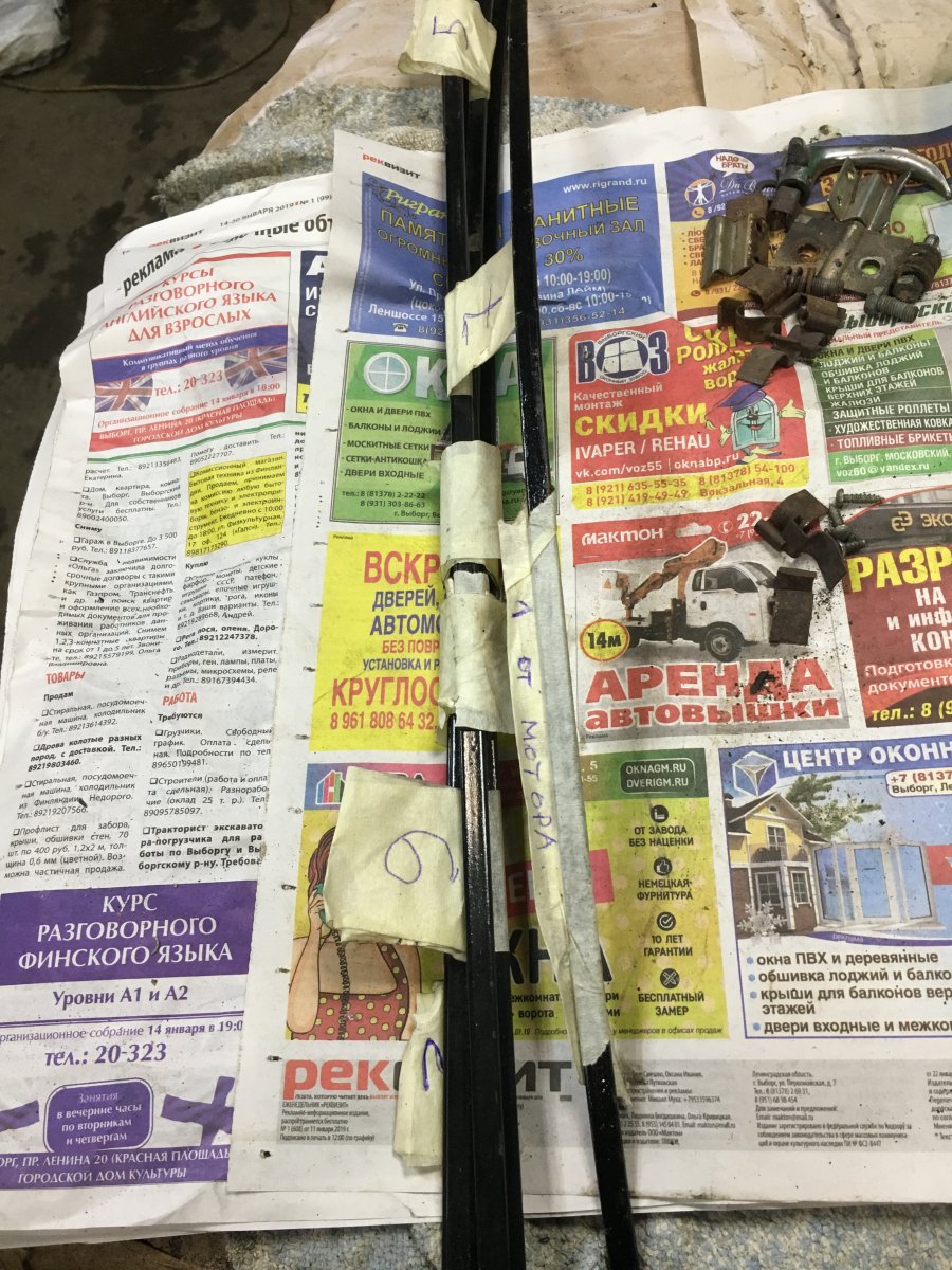

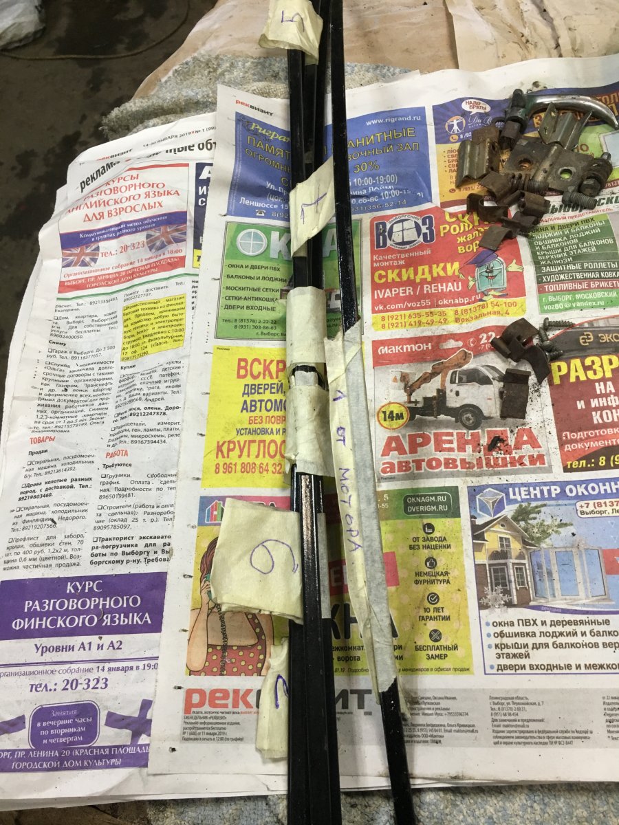

Кто-то как-то на форуме писал что снимая дуги крепления потолка с Победы нужно их обязательно помечать . Откуда снял и туда же ставить . Я огорчился что снимая потолок 3 года назад не знал этого ввиду своей неграмотности . Сегодня решил вытащить дуги и попробовать их примереть на машину . Предвиделось очередное нелёгкое мероприятие . Спустился в подвал , вытащил дуги из дальнего угла и О БОГИ ! Дуги помечены . Я их не знаю для чего пометил но это сейчас здорово пригодилось ! Посмотреть вложение 136372
На них ещё зазубрены есть с увеличением количества , всё помечено с завода. Присмотритесь...
Реакции: Yura_Sv и БЕГИмот
4 849
9 338
Вот это да ! Это я зря старался получается ?!
1---не всегда на заводе дуги ставились правильно, по меткам.
2----не факт, что за 60лет, при замене потолка, ставилось правильно, по меткам.
3 -- встречались дуги и без зазубрин. Возможно ремонтные.
поэтому, при замене потолка, если он прилично был натянут,
лучше пометить дуги, и ориентироваться на свои-же метки, а не на заводские.
соблюдать лучше и право\лево
4 849
9 338
Ну право / лево точно уже не определить . Ну хоть так . Спасибо !

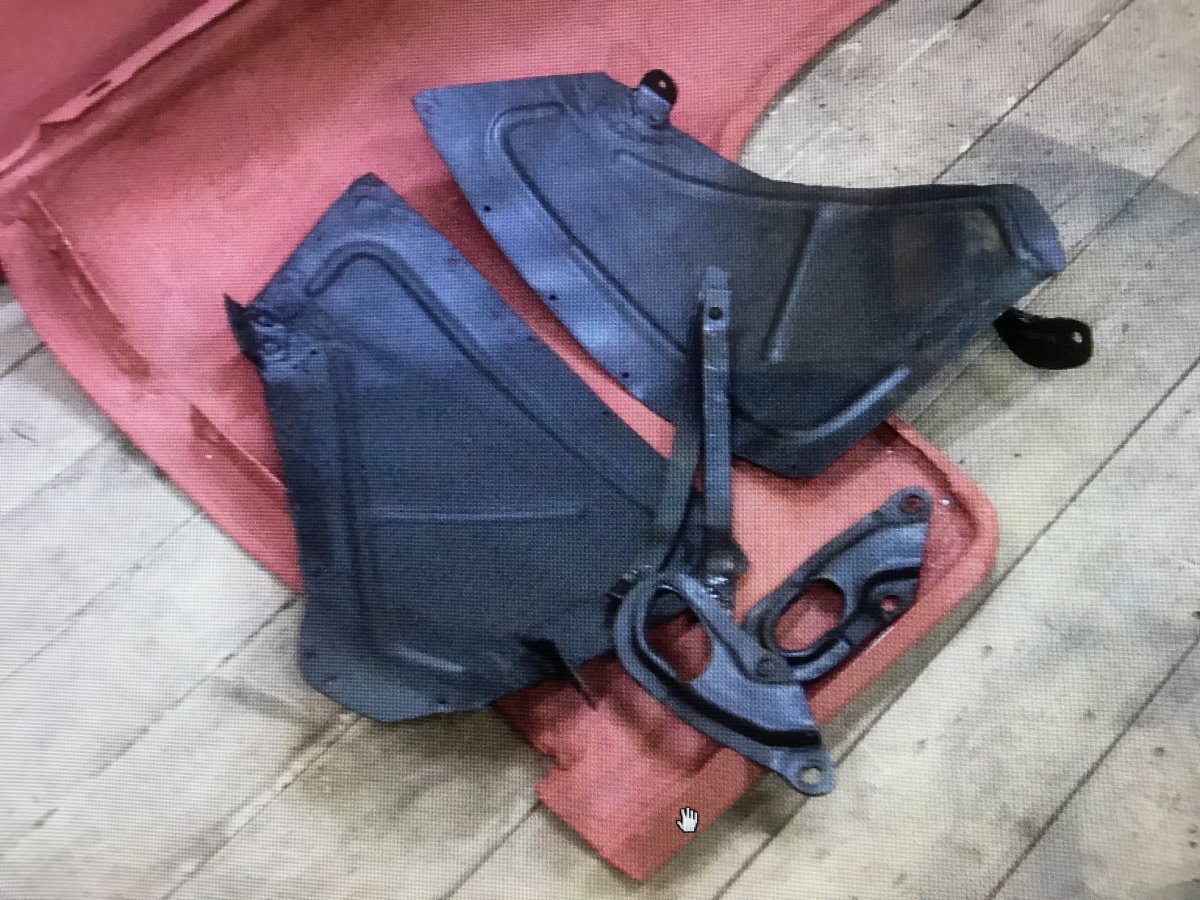

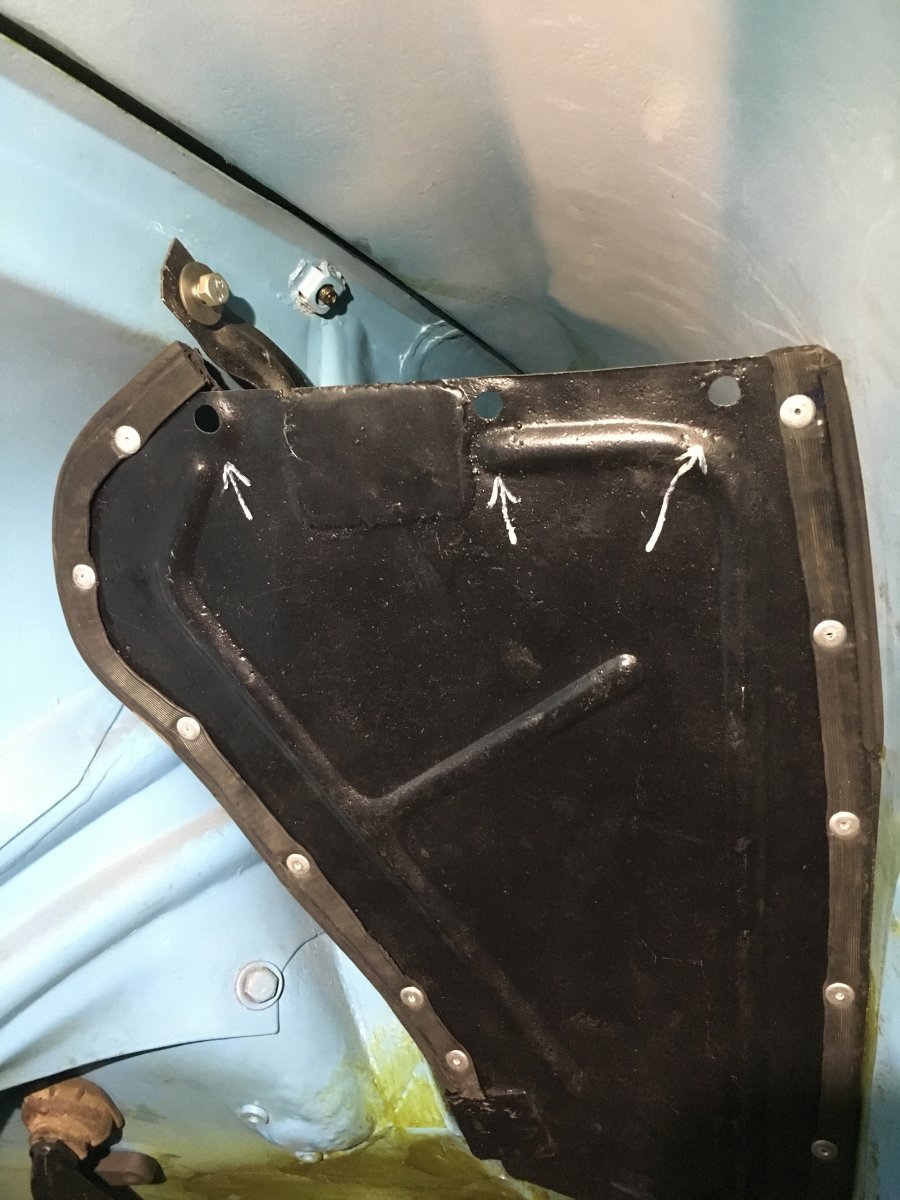

Уважаемые форумчане подскажите: щиток переднего крыла нормальный или обрезан сверху ?
4 475
6 913
Думается так и должно быть. У меня так же, только без отверстий в верху.
Реакции: СЭМ
4 849
9 338
Похоже. Спасибо !
