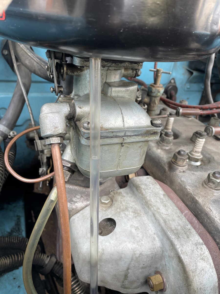

Всё! Эксперименты закончились ! Паночка померла ! Еле завел чтобы загнать обратно в гараж . Карб льёт со всех щелей ! Депрессия . На сегодня закончил ! Склоняюсь к игле . Но ведь работало и держало . При этом уровень нормальный . при ручной подкачке бензонасоса .

Вопрос к знатокам : из последнего в топливной системе переборка бензонасоса . Заменили клапана . Были новые и б/у . У новых как будто более слабенькая пружина и они открывались при более меньшем давлении . Установили б/у . Мы же любим когда потуже 😭. Не может ли сейчас бензонасос тк клапана не отрабатывают качать с каким то бОльшим давлением , игла не удерживает и бензин льёт со всех щелей . ???

По опыту переборки бензонасосов (не большому), нормальные клапаны приходилось снимать с нескольких насосов на один, что бы он не грелся в пробках, но это на ГАЗ-67. На 21-ой при покупке стоял уазовский, который не грелся и я решил его не трогать, оставить как есть. В итоге от перегрева насоса на ГАЗ-67 спас самодельный экранчик, сделанный по совету опытного человека. Я не думаю, что более тугие пружины в клапанах сильно увеличат давление, так что иглу начнёт продавливать. Скорее под иглу могла попасть песчинка какая или просто игле время пришло.

......Не может ли сейчас бензонасос тк клапана не отрабатывают качать с каким то бОльшим давлением , игла не удерживает и бензин льёт со всех щелей . ???
Величина давлния, развиваемого насосом зависить только от силы пружины диафрагмы, ни от чего другого. Когда поплавковая камера заполнится и клапан закроется, подача бензина насосом прекратится, так как давление , создаваемое насосом недостаточно для того, что бы открыть иглу.
Затем диафрагма остается в нижнем положении и рычаг качается вхолостую.

Абсолютно согласен с Георгием!

Такой водопад - бензоизливание может быть если поплавок утонул, герметичность потерял.
Под клапанком N7 еще прокладка есть, короче, нужно поплавковую исследовать.

И прекрасно, возможно в жару не будет паровыми пробками выматывать. А поплавковый клапан обязан держать давление любого диафрагменного насоса.

Всё! Эксперименты закончились ! Паночка померла ! Еле завел чтобы загнать обратно в гараж . Карб льёт со всех щелей ! Депрессия . На сегодня закончил ! Склоняюсь к игле . Но ведь работало и держало . При этом уровень нормальный . при ручной подкачке бензонасоса . Посмотреть вложение 224197

О, К-22. Не люблю его, если честно, за подлый нрав и непредсказуемость. Симптомы бензо-извержения при нормальном уровне в поплавковой камере-дефект прокладки 39 (прокладка блока жиклеров) и неплотно завернутый сам блок жиклеров. При замене прокладки 37 на эрзац-колечко надо помнить, что носик распылителя опустится, если колечко будет толще штатной прокладки или поднимется, если прокладка окажется тоньше. От этого изменится расстояние уровня топлива до носика распылителя, а именно от этого зависит как работает карб, а не от уровня топлива относительно корпуса, как написано в РЭ.
Так льет на работающем моторе - тогда игла, или уже на заглушенном - тогда точно бензонасос ни причем.

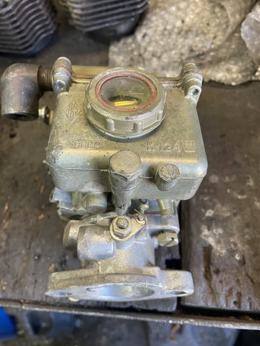

Лично мне больше симпатизирует 124 д. Он у меня тëк рекой. В сновнов из-за поведенных плоскостей верхней и нижней половин. Пришлось почти целый день его шлифовать круглой насадкой с двухсотой наждачкой на болгарку. Поначалу щель была миллиметра 3. Родная красная резиновая прокладка высохла и раскрошилась. Но чудом нашлась запасная. Огромный плюс этого карбюратора окошко в поплавковой камере. Я всегда отслеживаю количество бензина в поплавковой камере. И знаю всегда как у меня качает бензонасос. Он у меня кстати с 24ки. Качает, тьфу тьфу,шикарно. Иголка только третья держит уровень. Хотя первые две когда дуешь во входной штуцер держали, по факту бензонасос их продавливал.
Вот и дело-то, что его если шлифуешь, уши становятся тоньше, и их еще проще выворачивает. Одна из причин, кроме дурной толстой прокладки - трехкилограммовая кастрюля маслофильтра, закрепленная непосредственно на карбюраторе. Ее инерцией фланцы и загибает.

Всё планирую доп крепёж своей трехкилограмовой кастрюле сделать и пока не до него.

Если клапана в насосе не так работают, то передавить на раз может
Прокладка краба влияет на герметичность каналов для подачи воздуха и топлива, но никак на перелив, она для этого не предназначена.
Насос верни к заводу
И проверь, как писали - поплавок на целостность, и механизм запора на подвисание.

Тема карба продолжается . Снял сегодня свой любимый 22Е . Снял верхнюю крышку . С виду всё красиво . Фланец крышки кривоват . Нужно править . В игольчатый клапан , поплавок и далее не полез пока . Решил начать с крышки , но не сегодня . Как говорилось раннее : лень- двигатель прогресса . Полазил в своих запасниках и нашел совершенно новый к-124.
