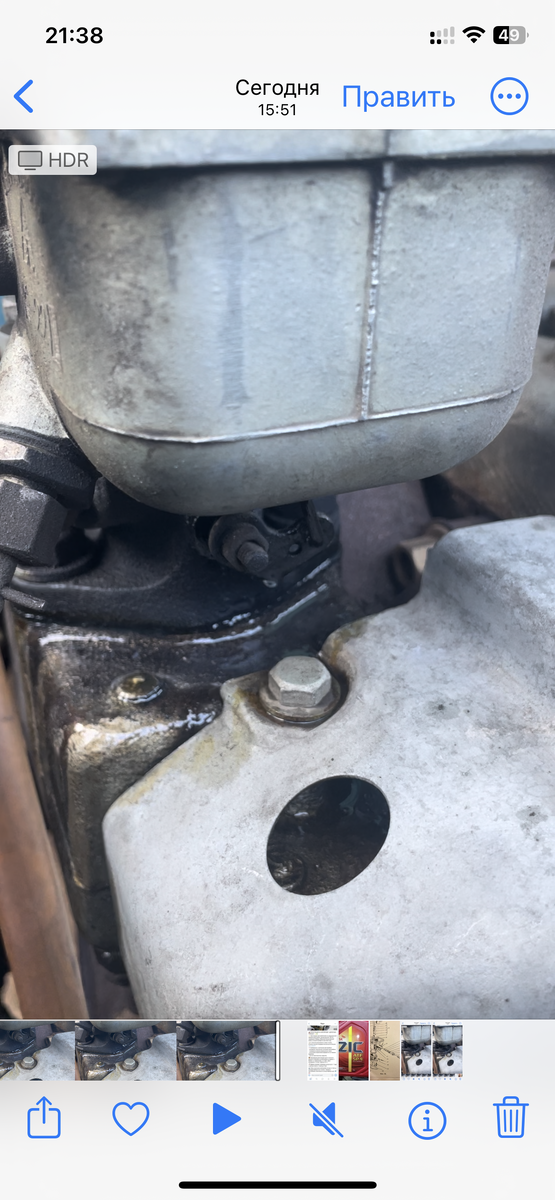

Сегодня вылезла ещё проблема . Думаю она давненько уже была но увидел я её только сегодня. Карбюратор льёт на улицу . Видео не вставить . Но какают капли с оси дроссельной заслонки .машину заглушишь а бензин льётся .

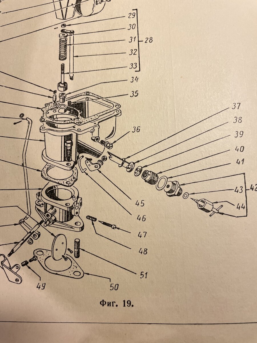

Подобное уже бывало 3-4 года назад и вылечилось заменой прокладки 37 на схеме . Была одна новая прокладка. Сейчас таковой нет . Вопрос : можно ли поставить резиновое колечко вместо прокладки картонной ? Какие мнения ?

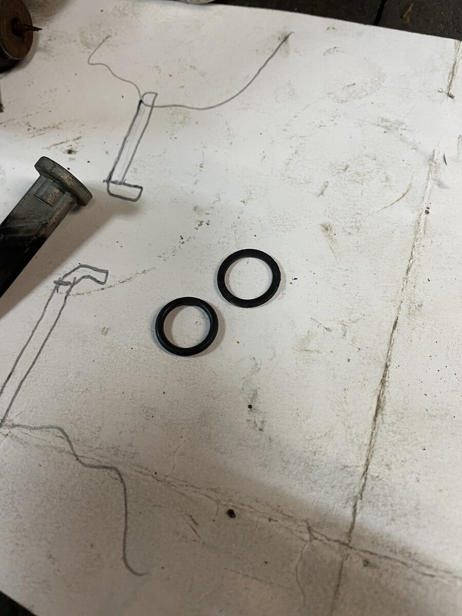

Проблема . Сменил я и колечко резиновое . И прокладку заменял . Всё равно капает с оси заслонки . Причина в чем то другом !!! Какие мысли ?

На гтж же есть ещё одна прокладка.
Может она?
