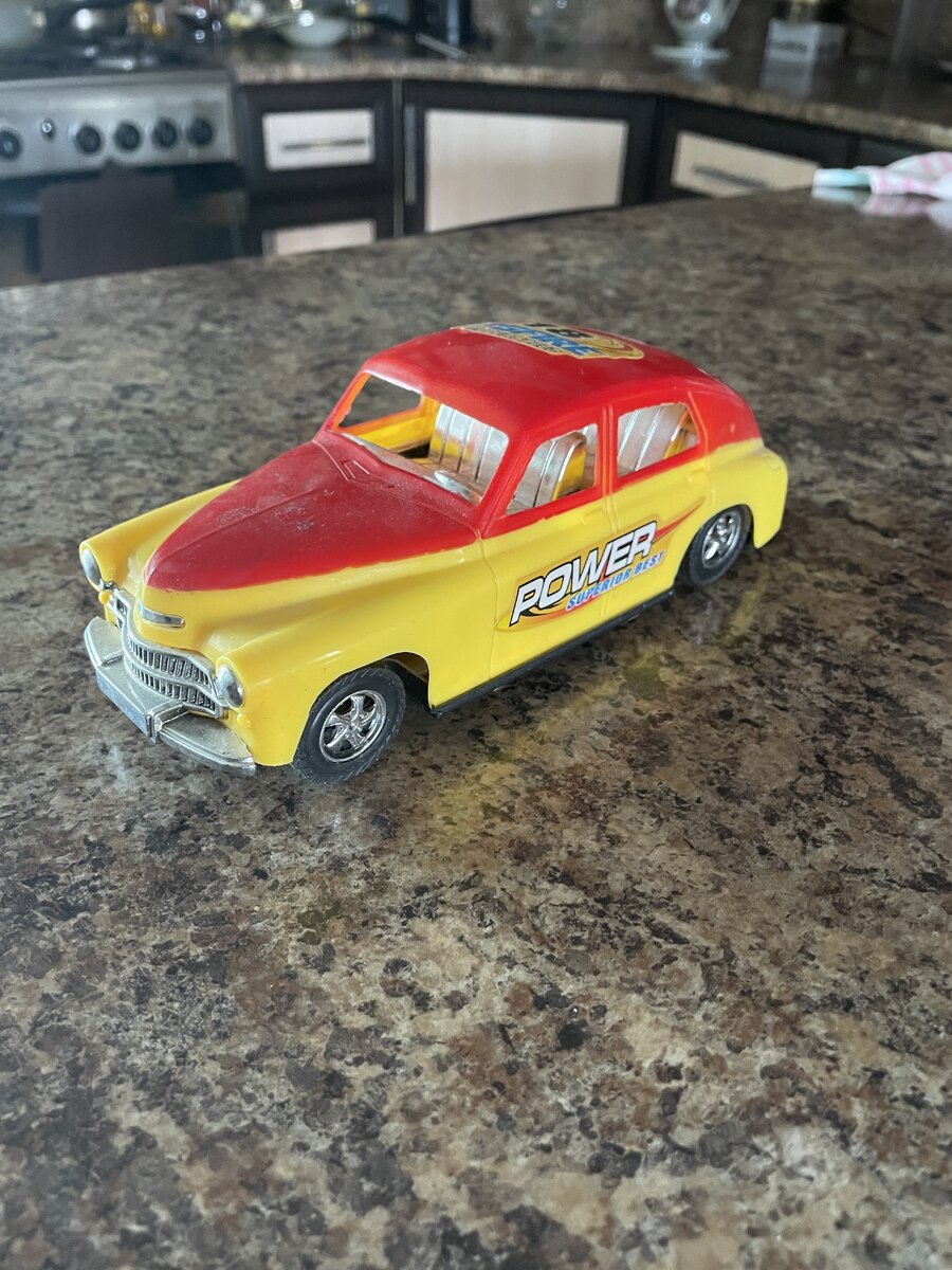

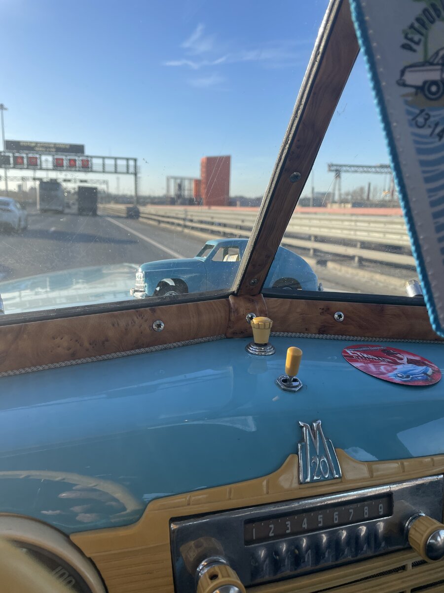

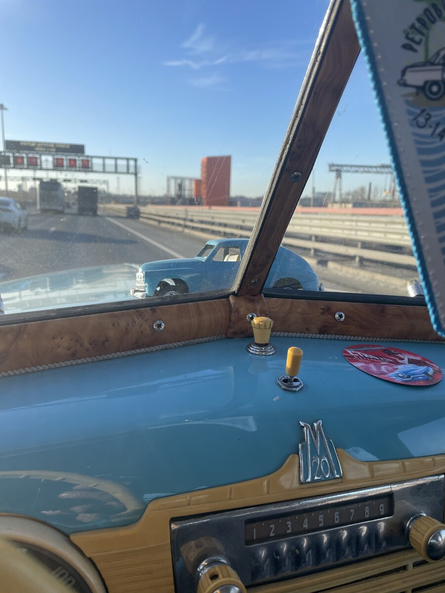

А как миникопия за стеклом оказалась, это она на лючке путишествует?
Да . Она на выставках на лючку выставляется . К брюху магнит приклеен . И так быстро с выставки уезжал что забыл снять . В дороге увидел , остановился где позволило движение и снял . Маленьким посетителям выставки она даже больше нравится чем её большая копия в оригинальную величину 😭

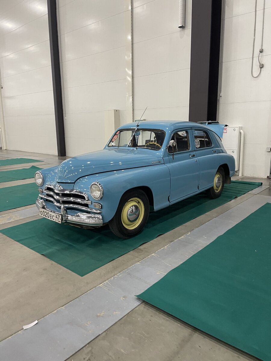

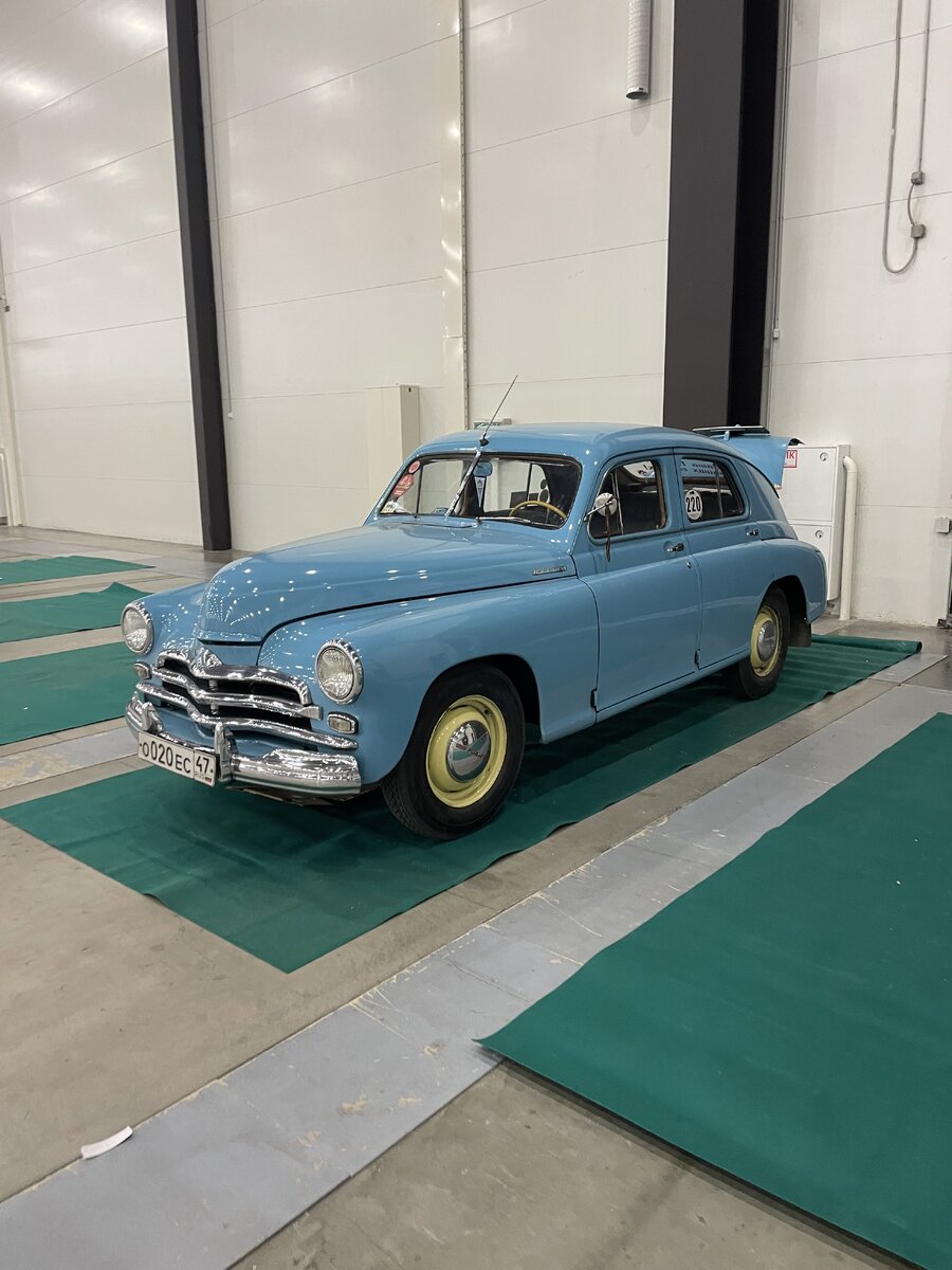

Вроде это упаковка от конфет, причём "Варшава" и более-менее попадает в 24-тый масштаб!

Почти всё верно . Не упаковка от конфет а просто машинка с фикс прайса . Варшава . Дочка увидела и позвонила . Говорит папа победа продаётся , тебе купить . Говорю бери две . Рублей по 50 стоили . Были вот такими обе .

У меня есть точно такая же! Ещё была 21-ая "Волга". В салоне был засунут пакетик с конфетами, по крайней мере в "Волге". Точно, в Фикс Прайсе продавались! Мне про них сосед по гаражу сказал!

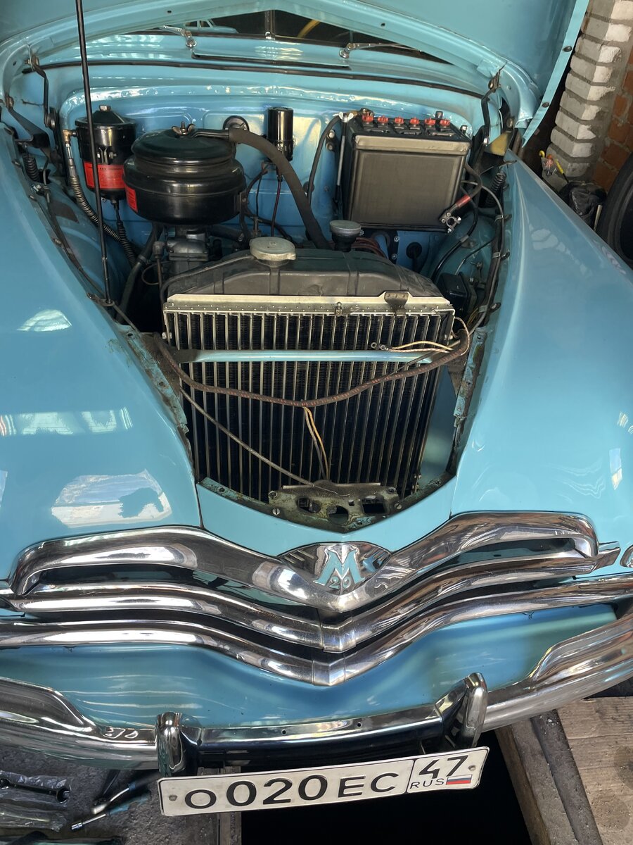

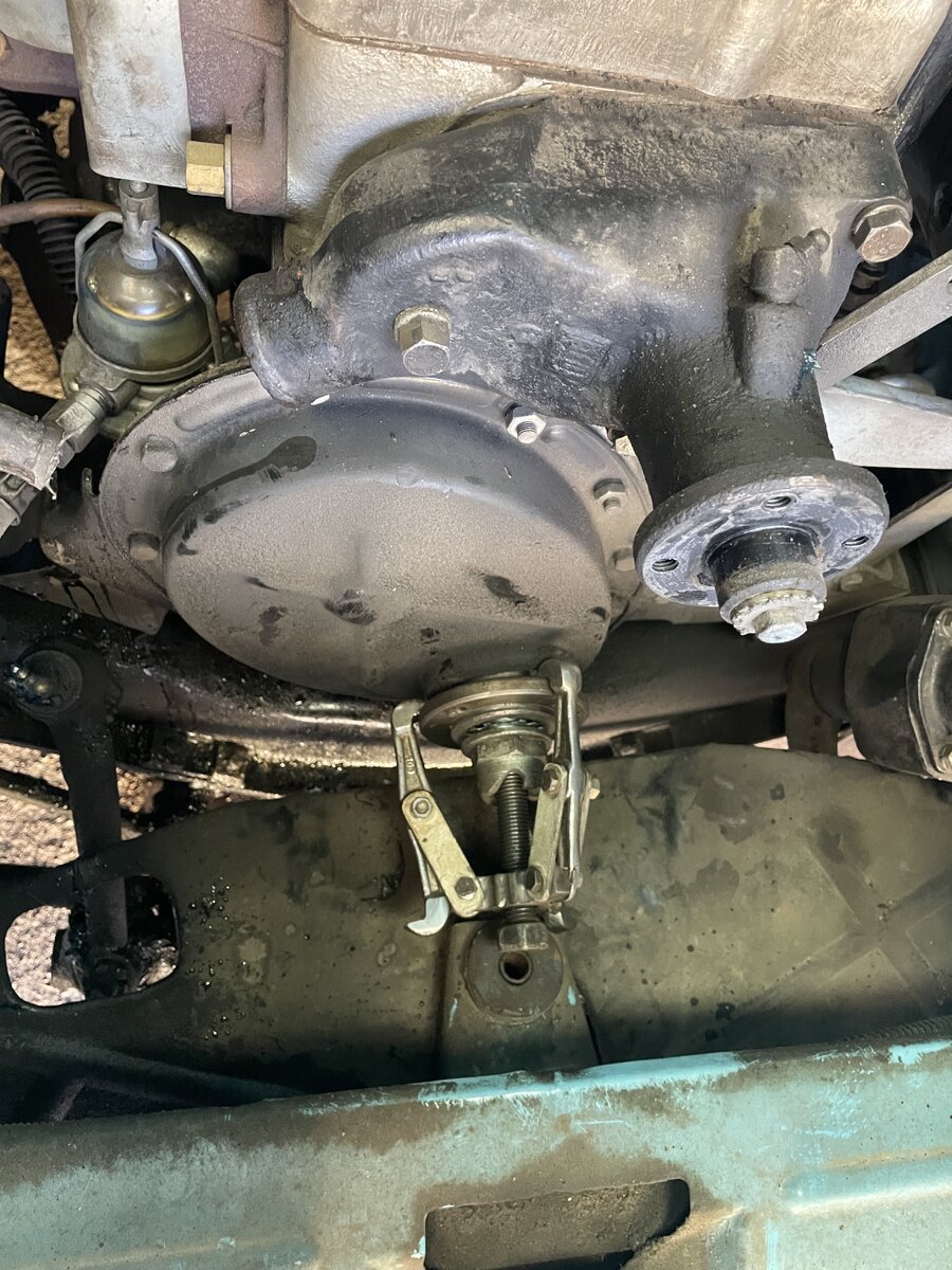

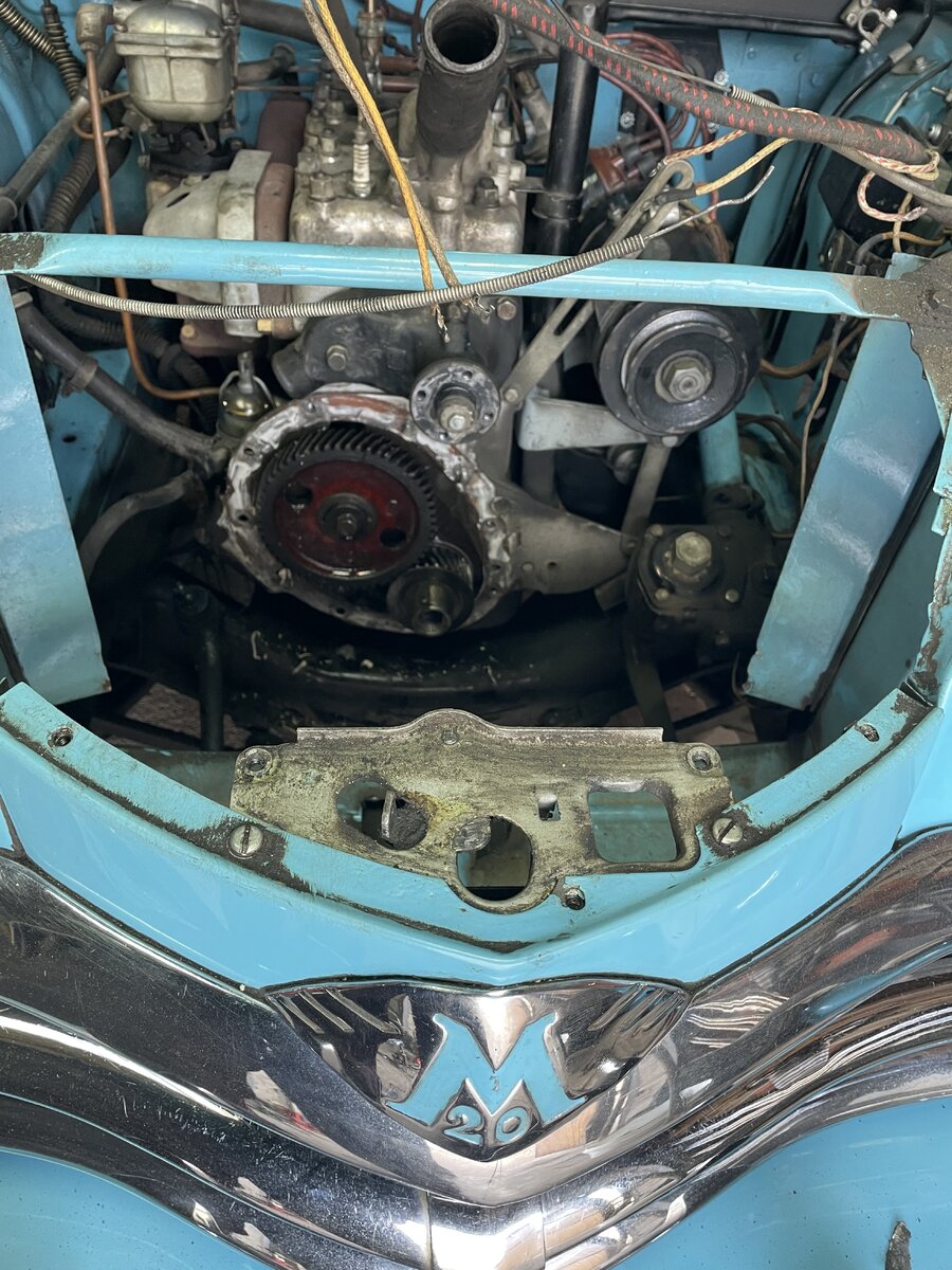

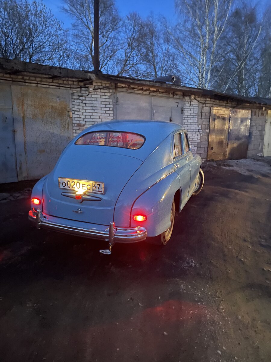

Выставка закончилась , начались суровые будни . Говорят что если с победы не капает масло то его там просто нет . Мне честно говоря надоело лицезреть на масляные пятна после каждой стоянки . Превозмогая лень решил разобрать машину для замены переднего сальника коленвала . Разборка состоялась сегодня а вот сборка перенеслась на какой то из следующих дней . Замена сальника , смазка помпы ( которую забыли помазать перед сезоном и замена антифриза тк он очень грязный от ржавчины из мотора .
4 860
9 374
Сегодня я был немного шокирован . Хотя шокирован сильно . Переднюю крышку не устанавливал тк нет прокладки или паранита , купить негде в выходной . Решил снять бензонасос . Он развалился у меня в руках. Ось лапки давно валялась на балке сзади приклеившись на грязь с маслом . Бензонасос работал без этой оси . И работал ведь . Не понимаю как . Пробег на прошлой неделе составил 400 км до санкт Петербурга и обратно . Работал он так давно потому что на корпусе неестественная выработка и теч масла началась сильно в прошлом году . Сальник передний коленвала мокрился слегка . Все масло хлестало через 2 отверстия где стоит ось . Видно при прошлой переборки бензонасоса я эту ось закернил плохо или не закернил вовсе .

Решил снять бензонасос . Он развалился у меня в руках. Ось лапки давно валялась на балке сзади приклеившись на грязь с маслом . Бензонасос работал без этой оси . И работал ведь .....
В этом нет ничего необычного. Бензонасос приводится в движение эксцентриком распределительного вала. Ось упала, но лапка поддерживается эксцентриком и корпус бензонасоса.
Пружина диафрагмы и пружина рычага привода предохраняют бензонасоса от саморазборки. Вот так все это работало.
