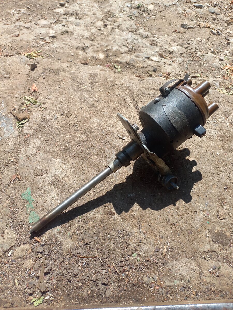

Кулачек чуть перемещается вверх, так и должно быть.

Если вал имеет продольный люфт, даже пусть и небольшой, контакты будут подгорать постоянно, через каждые 40-50км.
У меня так на волге было - после чистки всех контактов как часики, потом начинает троить и не запускается вообще.
Менял катушки,бегунки, крышки,провод массы двигателя, контактные площадки, ось коромысел, карбюраторы, конденсаторы,изоляторы клемм,пока не убедился что это из за болтанки в распределителе.
Причём люфт был, но почти не ощутим. Расписать физику процесса выхода из строя контактов не смогу, я так и не понял почему. Видимо из за непостоянного зазора.
В итоге я купил новый распределитель и поставил его, + 2 в запас.
Более проблем небыло.
На фото как раз нагар после поездки от каширки до речного вокзала.
А перед выездом чистил..

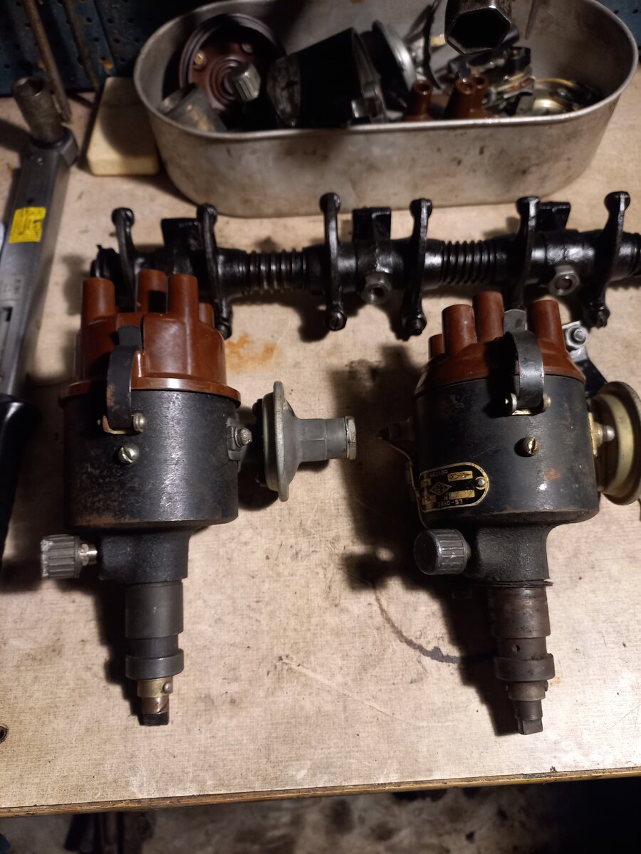

На ГАЗ-67 трамблёр Р-30 - максимально унифицированный с победовским, только без вакуум-корректора и вращается против часовой стрелки. Были и с болтающимся валом, но чтобы контакты от этого горели - не замечал... Зазор приходилось больше ставить, что бы гарантированно был, работал двигатель не устойчиво, с перебоями.
1 688
1 486
65
кулачок вверх-вниз на несколько миллиметров (3-5 мм) перемещается и закреплён хитрой пружинкой
Продольный люфт валика шайбами регулируется, ведь и кулачковый вал сверху винтом фиксируется.
8 067
9 141
Это по книжке винтом и на 67-ых трамблёрах выпущенных в 50-ые годы он винтом крепился и люфта такого не было. А этот трамблёр явно моложе и вопрос куда шайбы совать - сверху или снизу... Так как люфт реально большой. Может кулачок просажен вниз? Тут без спец инструмента не обойтись, что бы точно измерить, не штангенциркулем примерно на глаз... Либо между бегунком и крышкой пластилин положить и его толщину измерить.
Подкладка шайбочек, пока контакты кулачка не сойдутся на одном уровне (максимальное пятно контакта).
Что то мне подсказывает по симптомам работы, что там или фибры нет, или масло присудствует.

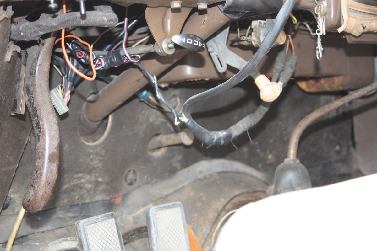

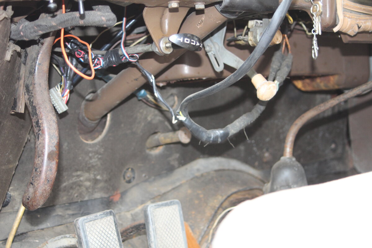

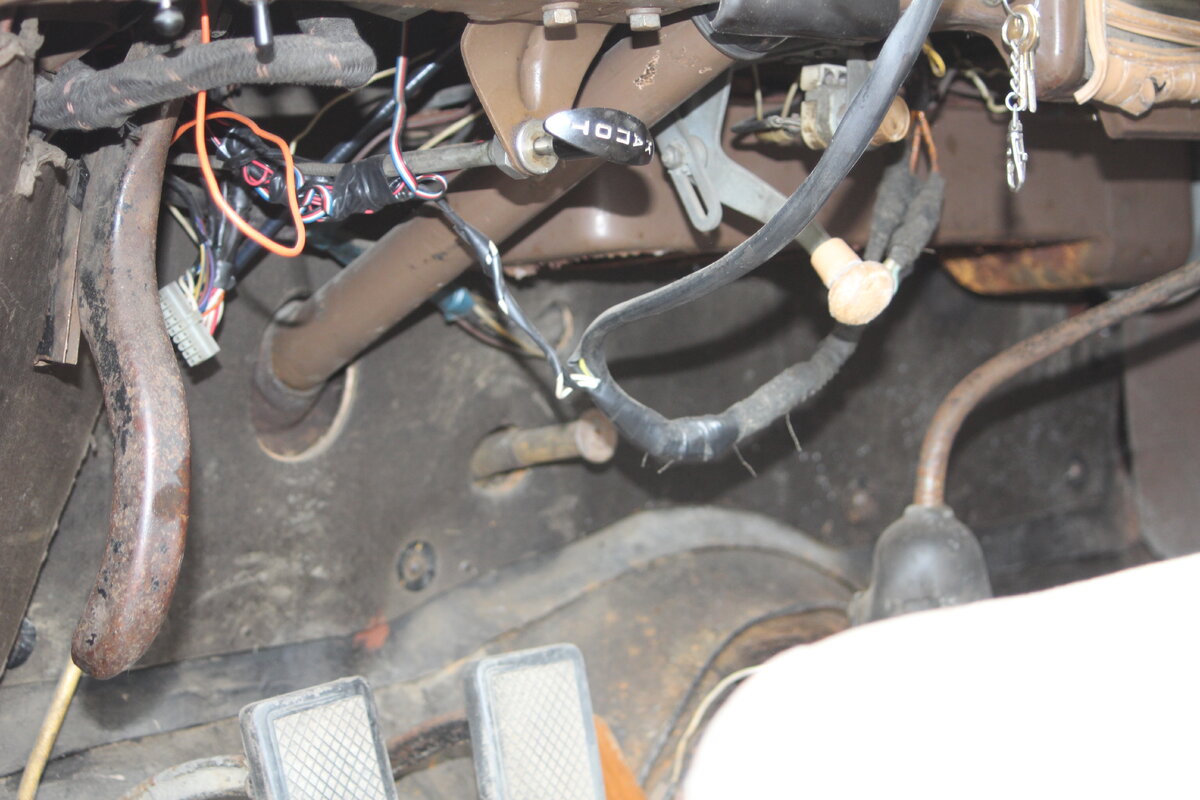

- Частично разворошил проводку удаляя останки сигнализации, выключатель поворотов с рулевой колонки, другие мелкие вторжения. Стартер "от ключа" и генератор переменного тока пока не трогал. НЕ ДОДЕЛАЛ, куча проводов под ногами водителя лежит...

У меня есть пучек проводов от реле поворотов к переключателю, с моей машины.провода мягкие.
Если нужен, докину до кучи.
На этом трамблёре она зимой заводилась. Люфт кулачка по оси у него есть. Как и на всех трамблёрах, что я видел. Радиатор печки на подмену у меня тоже есть, надумаешь заняться чисткой, дам погонять на время))

Хорош трамблёр! Табличка как на моих Р-30 от ГАЗ-67.
У меня на скрутке был прикручен пучок от родного переключателя к выключателю на руле. Реле точно не родное, я его даже пока не искал, скорее всего уже современное, даже не алюминиевый бочонок. Думал просто опаять концы родной проводки и запихнуть их в переключатель. Но пока ни от чего не отказываюсь. Когда будет не нужно, так же отдам кому-нибудь.

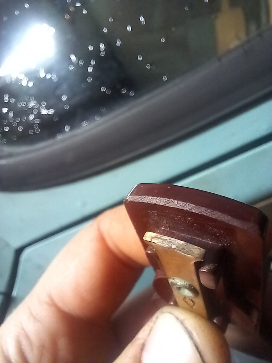

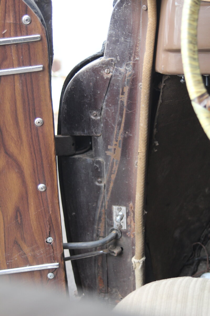

Какие-то места выглядят очень прилично!

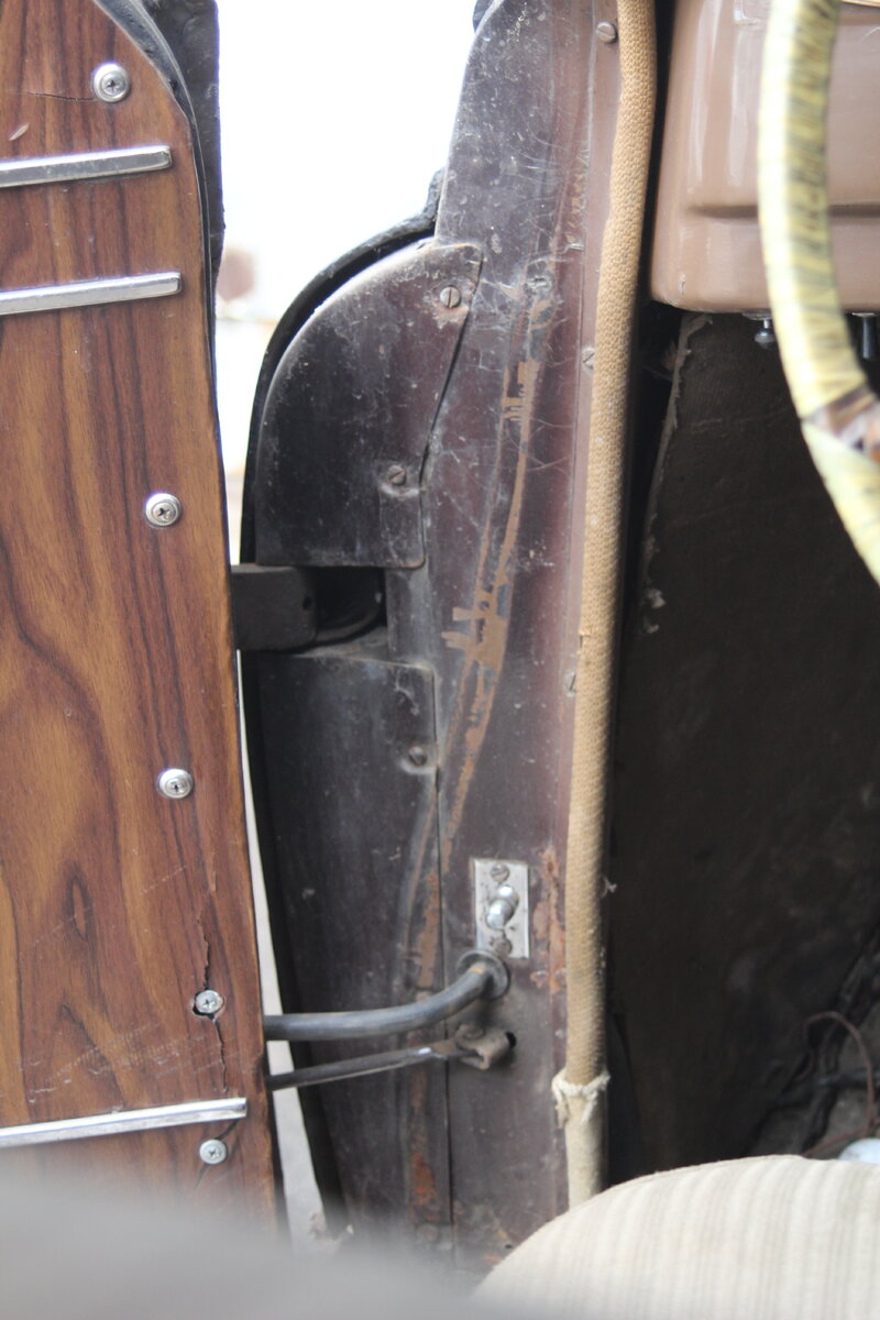

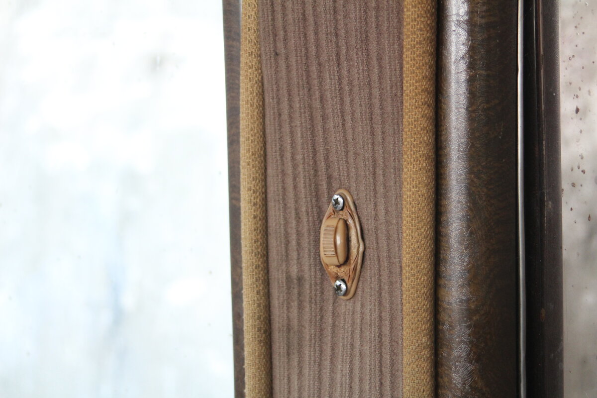

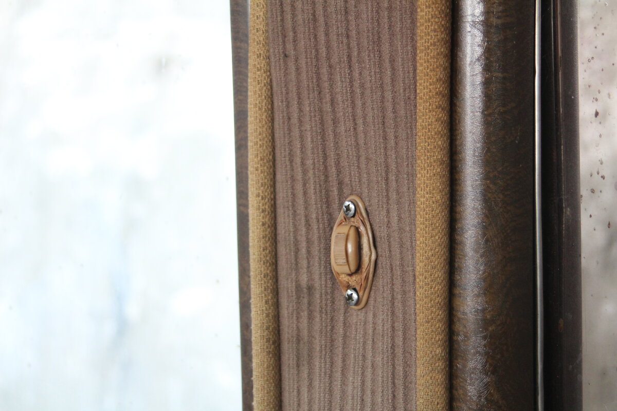

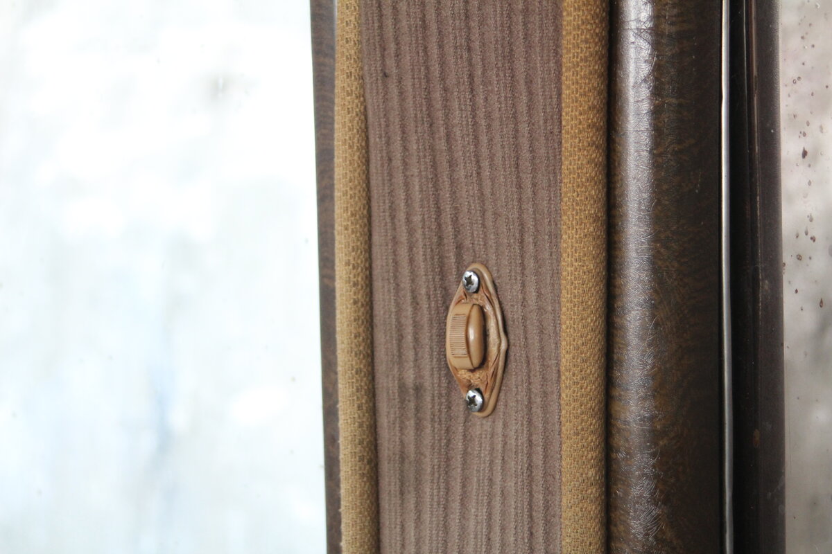

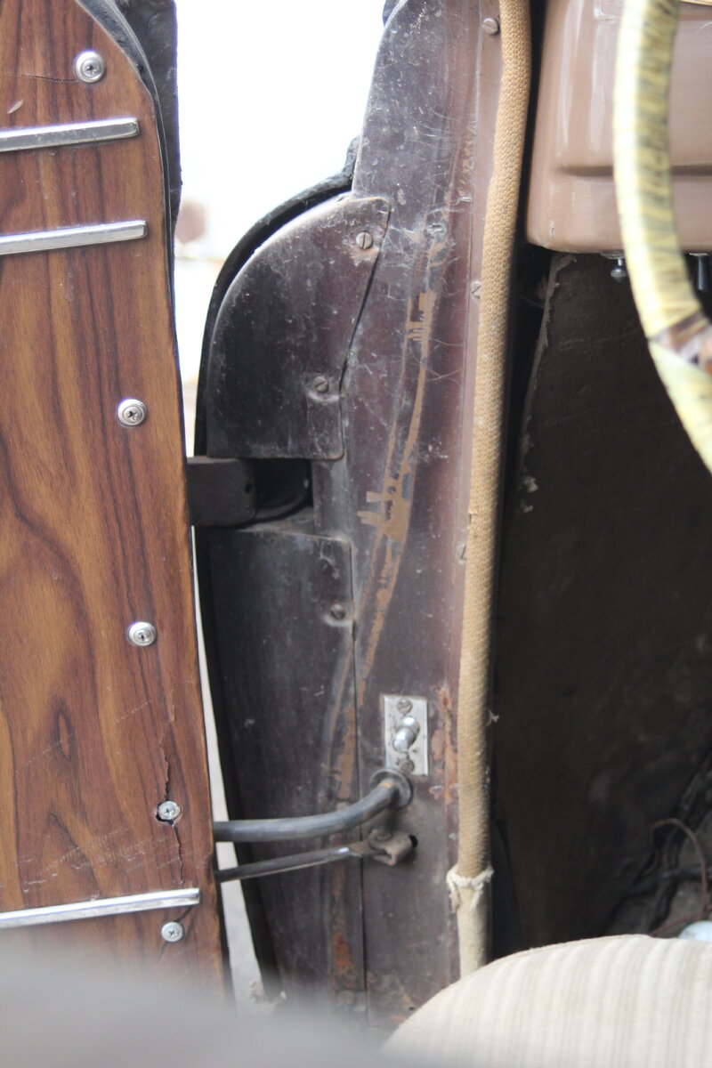

Концевик плафона хромированный! Так на всех было?
Выключатель плафона пластиковый. На 21-ой и 24-ке основание было металлическое, хромированное.
насчет черного ручника- очч. интересно, хотя может и перекрасили походу предварительно хорошо очистив )) ...
Концевик хром - норм!
это потом в 70-80 на поздних з/ч силумин пошёл
выключатель оригинальный ранний...
состояние конечно не фонтан, но попробуйте пластик дизтопливом натереть - остановить разложение...
Передние крылья и задние крылья со вставкой арки из нержи - узел на заклёпках в потай на моём авто был решен так же 1:1

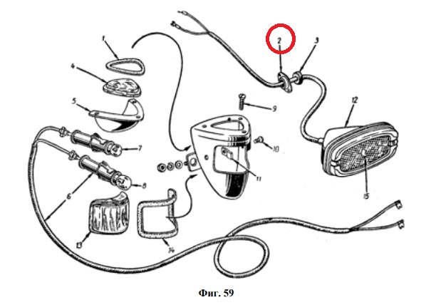

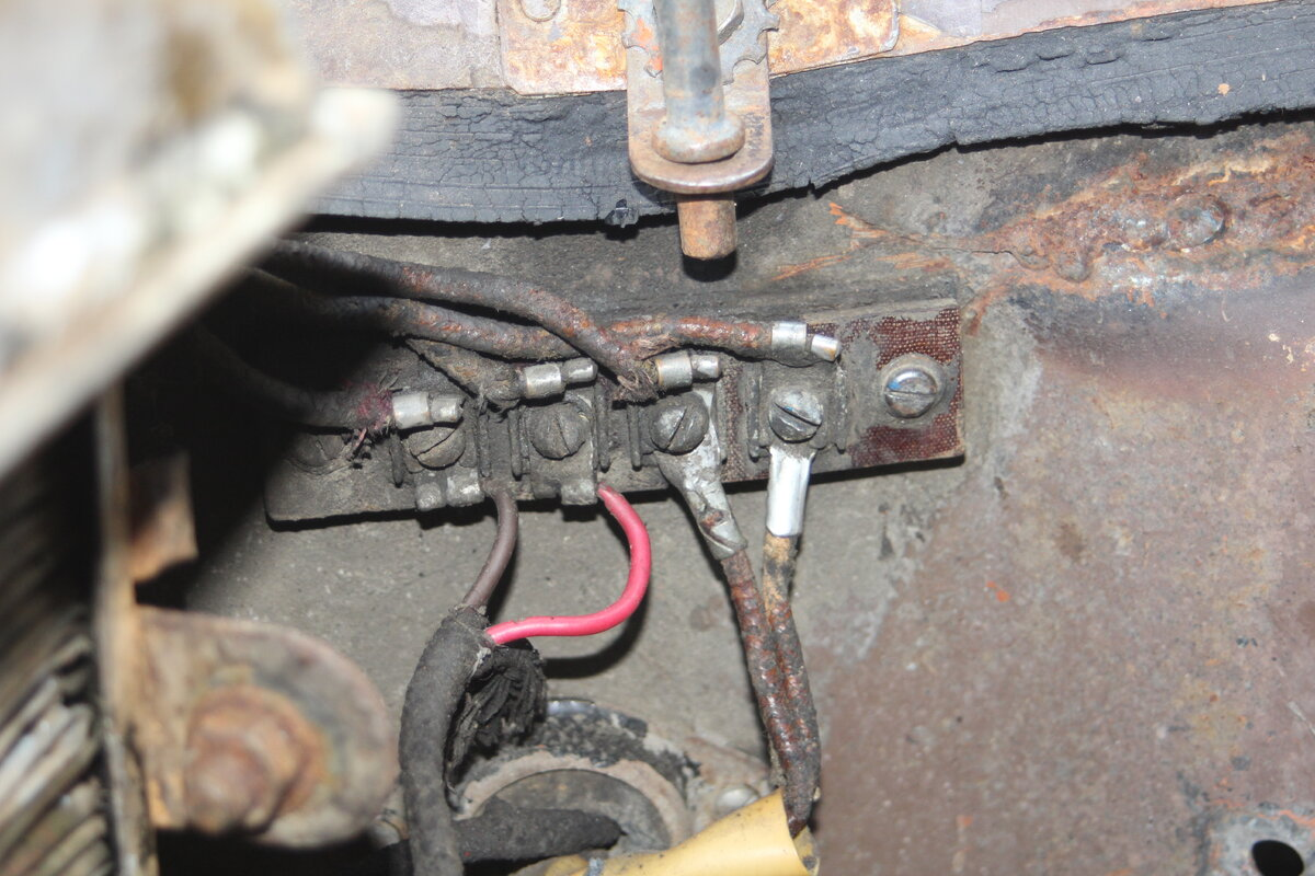

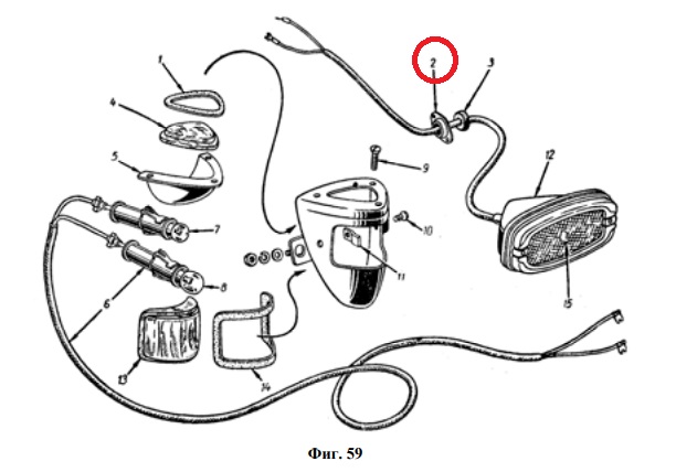

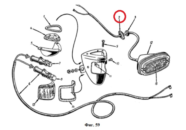

Кстати, посмотрите в багажнике, как изолирован пучок проводов в крыло.
В каталоге 49 года стоит помимо резинового кольца-уплотнителя ещё и металлическая накладка "11-700786 Обойма уплотнителя проводов", видимо по аналогии с решением уплотнения основного пучка проводов на моторном щите ...
у Вас это решение есть и в мотрном отсеке:
В багажнике тоже стоят накладки, причём на левой стороне снаружи (внутрь багажника торчат саморезы), а на правой - изнутри. Сфотографировать не получилось, там вместо картонок прикручены пластиковые или полиэтиленовые накладки (как куски канистры), отжал их и посмотрел, а фотографировать, увы...
