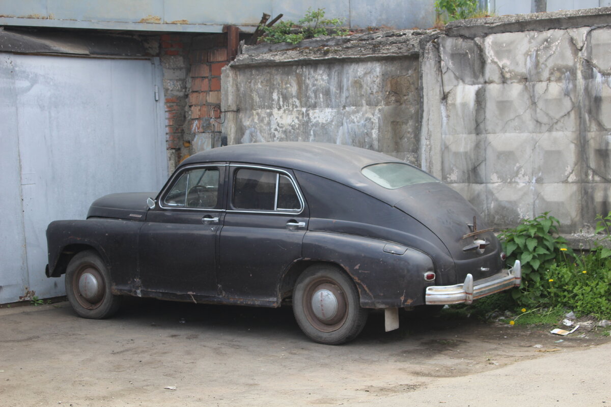

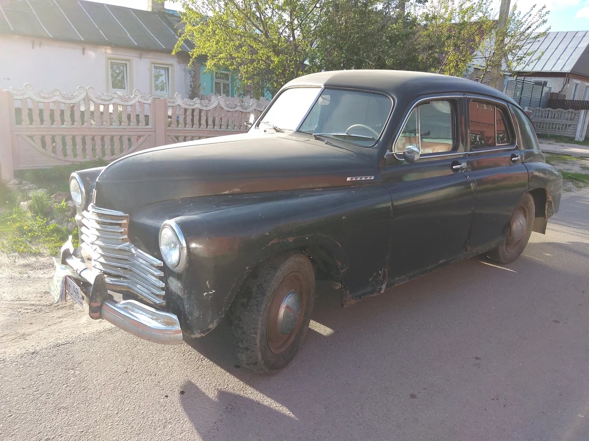

Я с детства мечтал о "Победе", но как-то всё не сросталось стать владельцем "Победы". Я давно смерился с тем, что у меня не будет "Победы", но зимой случайно наткнулся на объявление и понял, что это МОЯ машина! И если у меня будет "Победа", то именно эта!
9 609
13 701

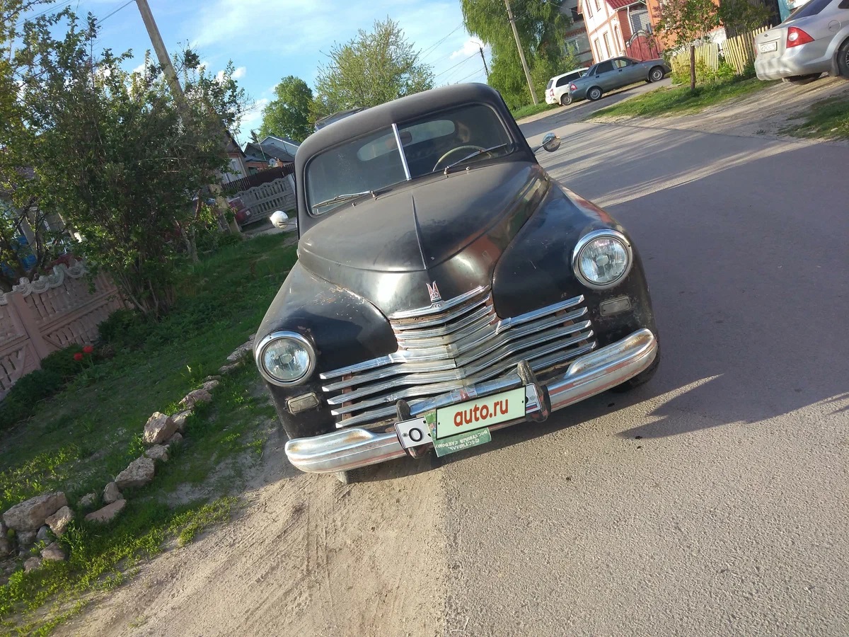

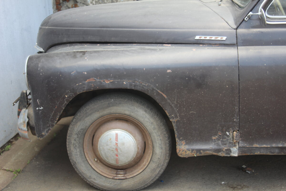

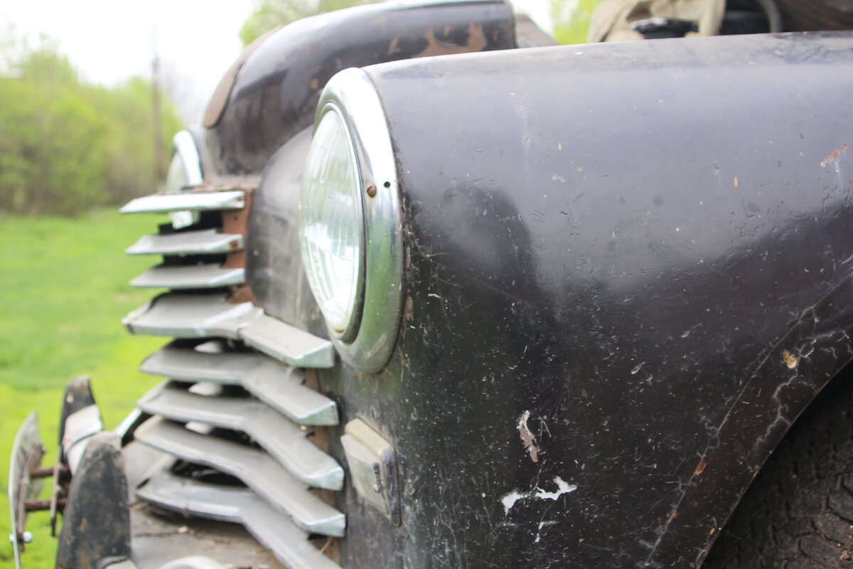

-Я хотел машину однозначно с "тельняшкой". Мне у нее больше нравятся приборы, пошив сидений, да и сама мордочка. В какой-то момент, лет 12 назад, я чуть не купил у тестя коллеги по работе за смешные деньги машину 49 года, правда далеко не идеальную... Потом эта машина всплыла на форуме в теме заброшенных "Побед" уже в более печальном виде... Тогда я загорелся именно машиной с табличкой на моторном щите и фильтром на двигателе, но подходящего варианта не попалось. Потом оказалось что и на первых машинах 1950 года табличка и фильтр как в 49 году, например у Победита. На моей табличка уже на брызговике, но коробка еще ранняя и есть, и сохранились, некоторые мелкие отличия. По мере их обнаружения буду выкладывать их фото.
В конце апреля я съездил посмотреть машину, правда осмотр получился весьма беглым, хранилась она в довольно глухой деревне под Ельцом у друга владельца. Хранилась в довольно сыром "гараже", фактически под навесом пристроенном к дому и закрытыми двумя стенами, стояла на голой земле, что не добавило ей бодрости. К тому же машина оказалась в весьма запущенном состоянии. Оказалось, что она варилась и довольно коряво, стеклоподъёмник до конца не поднимает стекло, двери провисшие... Передние крылья "короткие", но в ужасном состоянии, задним тоже сильно досталось, низ дверей подгнивший... Родная обивка на сиденьях из ранней ткани 49-50 года, но на передних дверях ткани нет... И где её искать? Зато ранние корпуса задних фонарей, личинки замков на дверях, напольная КПП, номер на блоке совпадает с табличкой! В итоге договорились с Анатолием (владельцем), что он помогает в организации переоформления машины в Ельце. Он записался в ГАИ на 25 мая и, о чудо, после обеда я держал в руках новые московские номера! Помогло то, что при прошлой постановке на учтёт машина в 2020 году проходила экспертизу в Ельце, о чём внесены сведения в ПТС.
И в тот же день, поздно вечером, машина уже была в Москве!
9 609
13 701
Вчера начал изучать, что мне досталось!

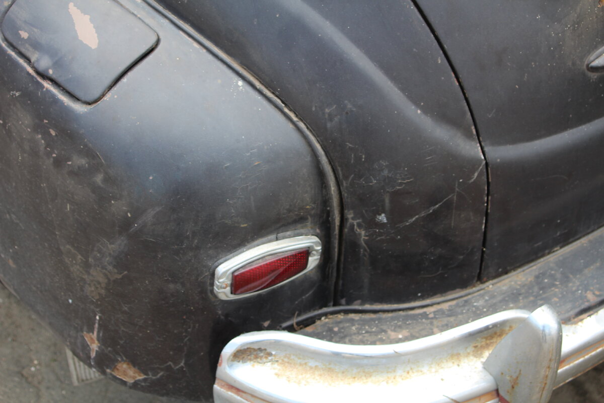

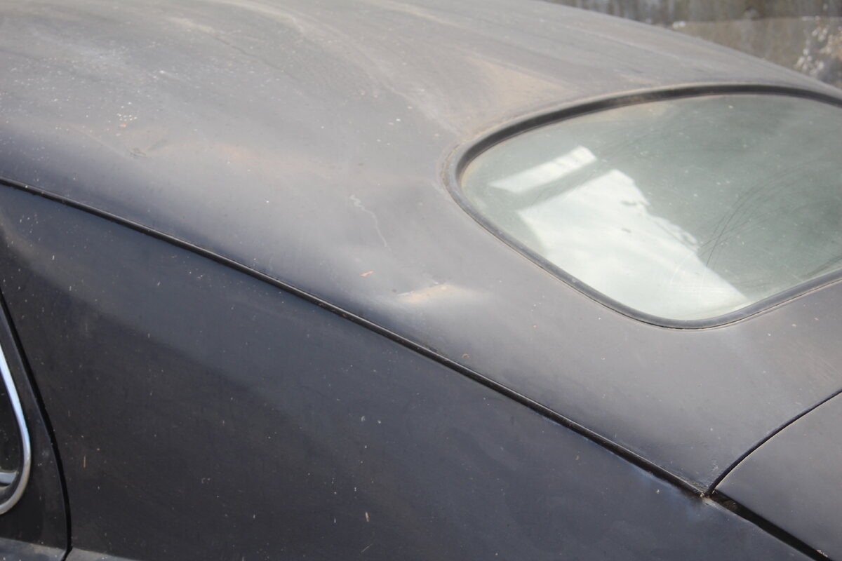

Заднее левое крыло подмято, как будто сдавая назад во что-то уперлись и оно же потом на крышу упало...

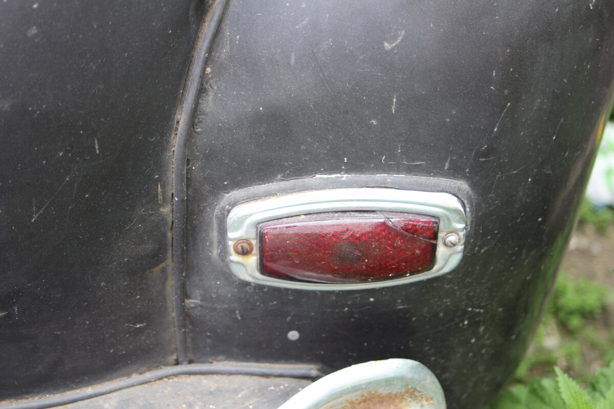

Стекло правого фонаря разбито, правда в багажнике лежало целое. Не знаю, соответствуют ли они ранним корпусам...

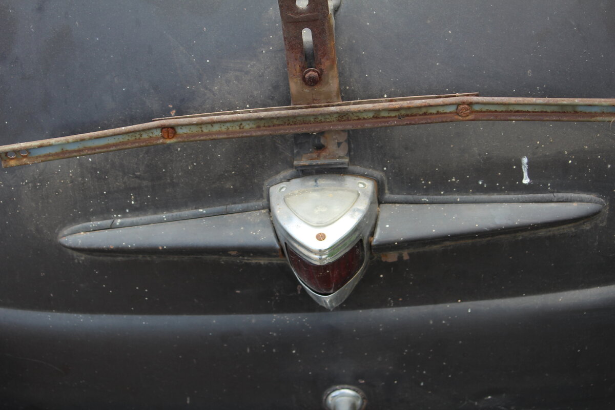

Хромированный фонарь стоп-сигнала -подарок Сергея https://www.pobeda-club.ru/members/mexanik1980.2988/ на нем уже появились точки...

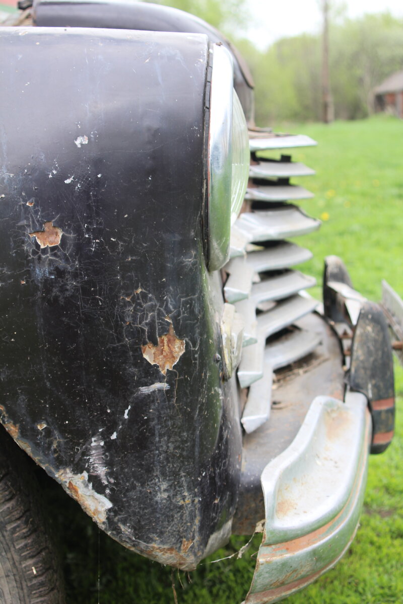

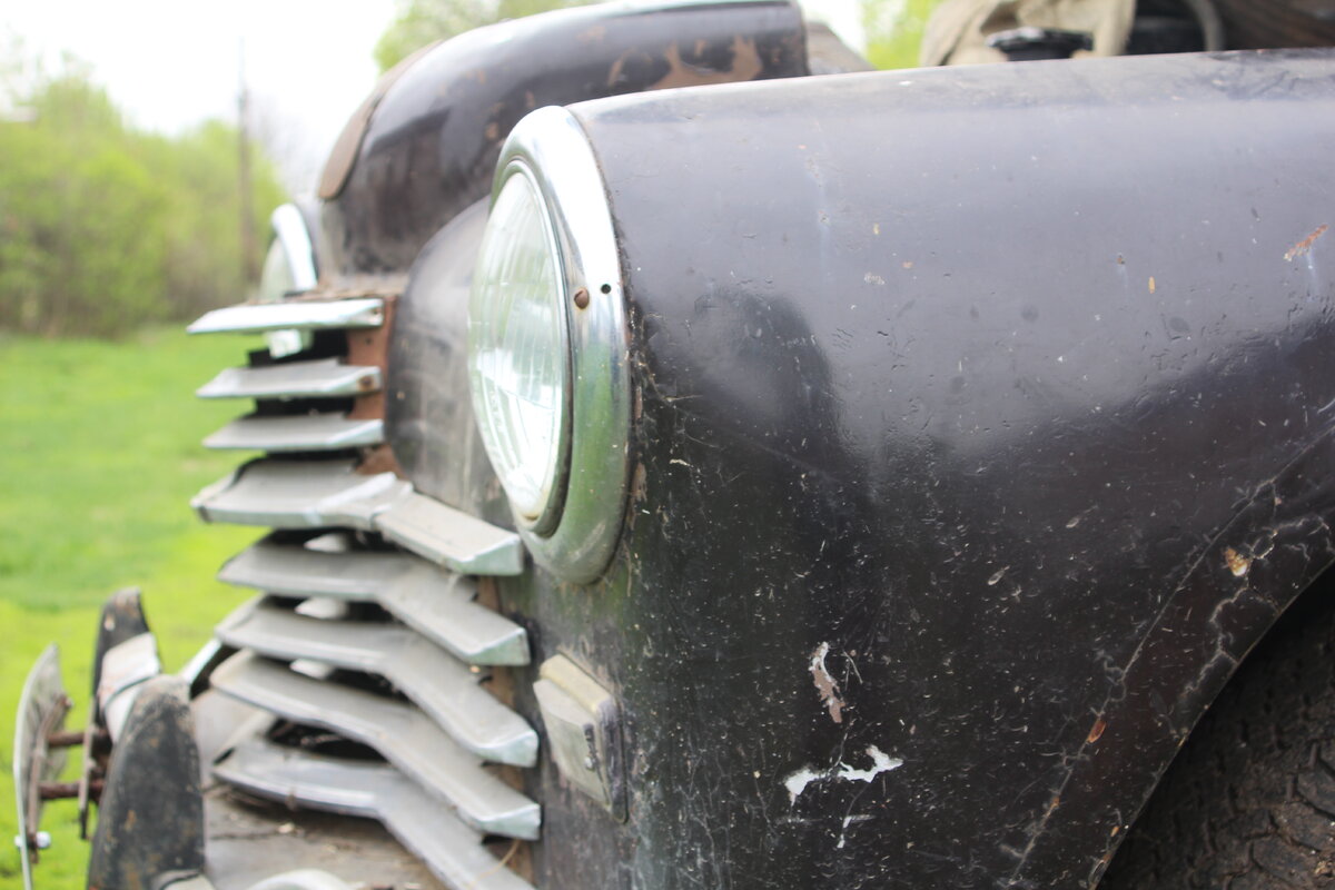

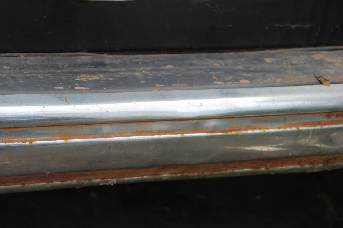

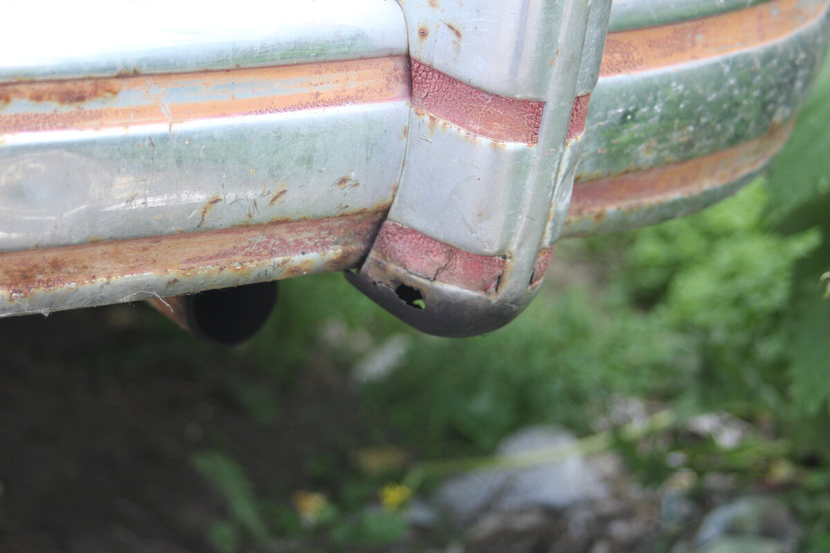

Бампера в грустном состоянии... В клыках уже дыры.
Сам бампер битый и правленный.
Арка крыла "варена нержавейкой", при съезде с эвакуатора потекли тормоза, видимо переднее левое колесо.
Вон они, номера! Пока не ставил на машину.

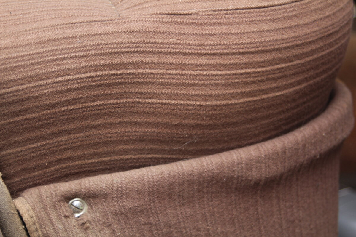

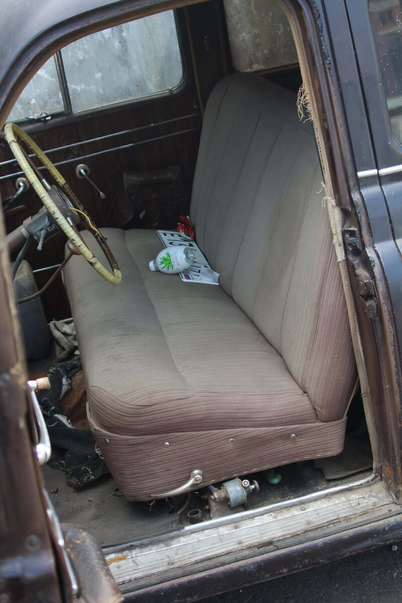

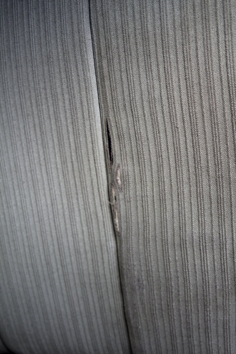

Печаль! При осмотре машины ткань была целой, но в Москве начала расползаться на спинке у водителя... Видимо хранение в сыром гараже не прошло даром... Ну и 74 года ей уже!

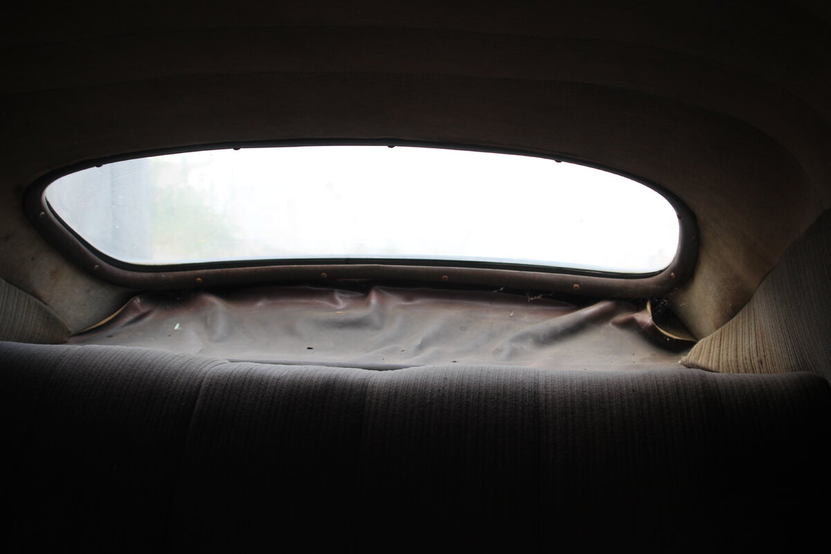

Дерматин на задней полке заскоруз, его однозначно нужно менять.

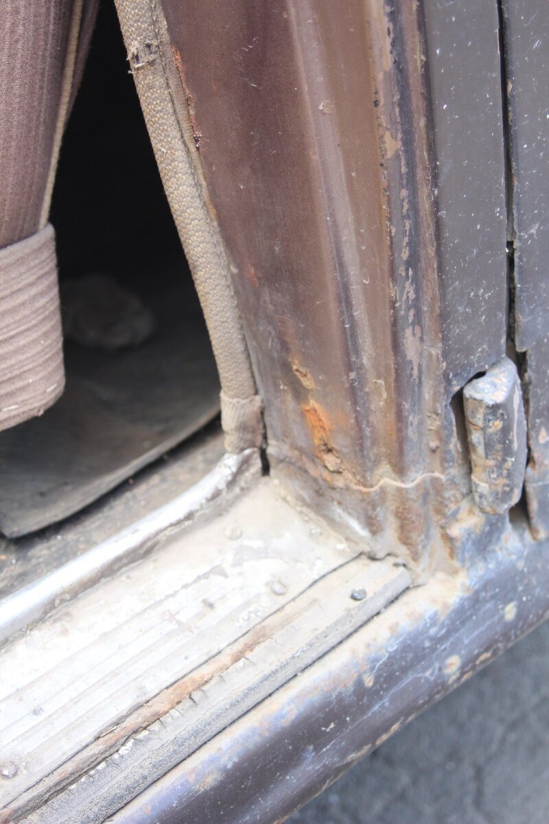

Состояние средней левой стойки...

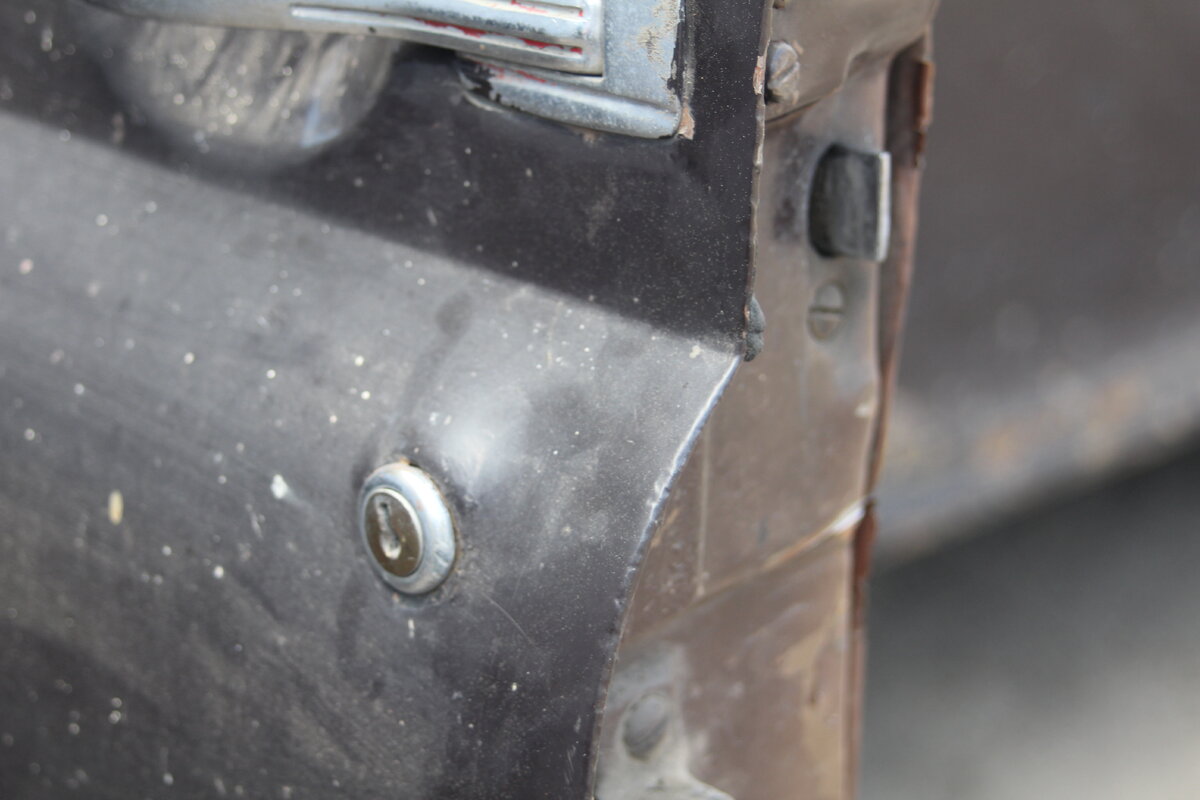

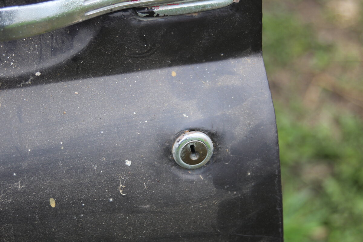

Ранняя личинка и дверь.

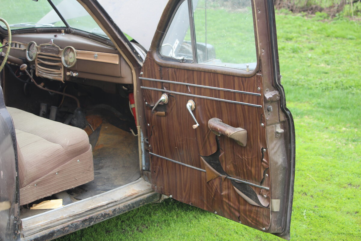

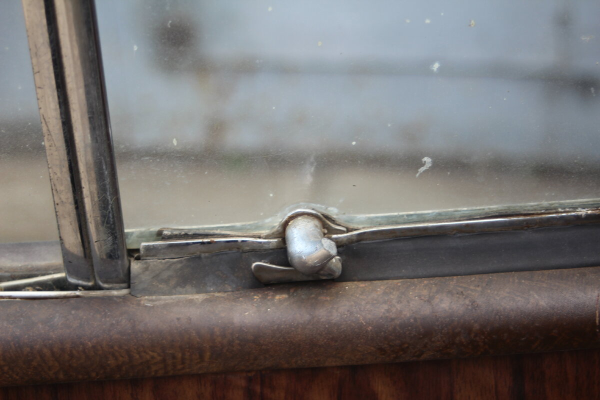

Закисшая и обломленная ручка форточки на водительской двери. Краска на рамках помутнела и стремится слезть...

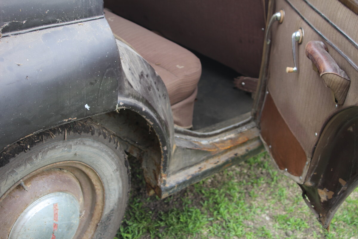

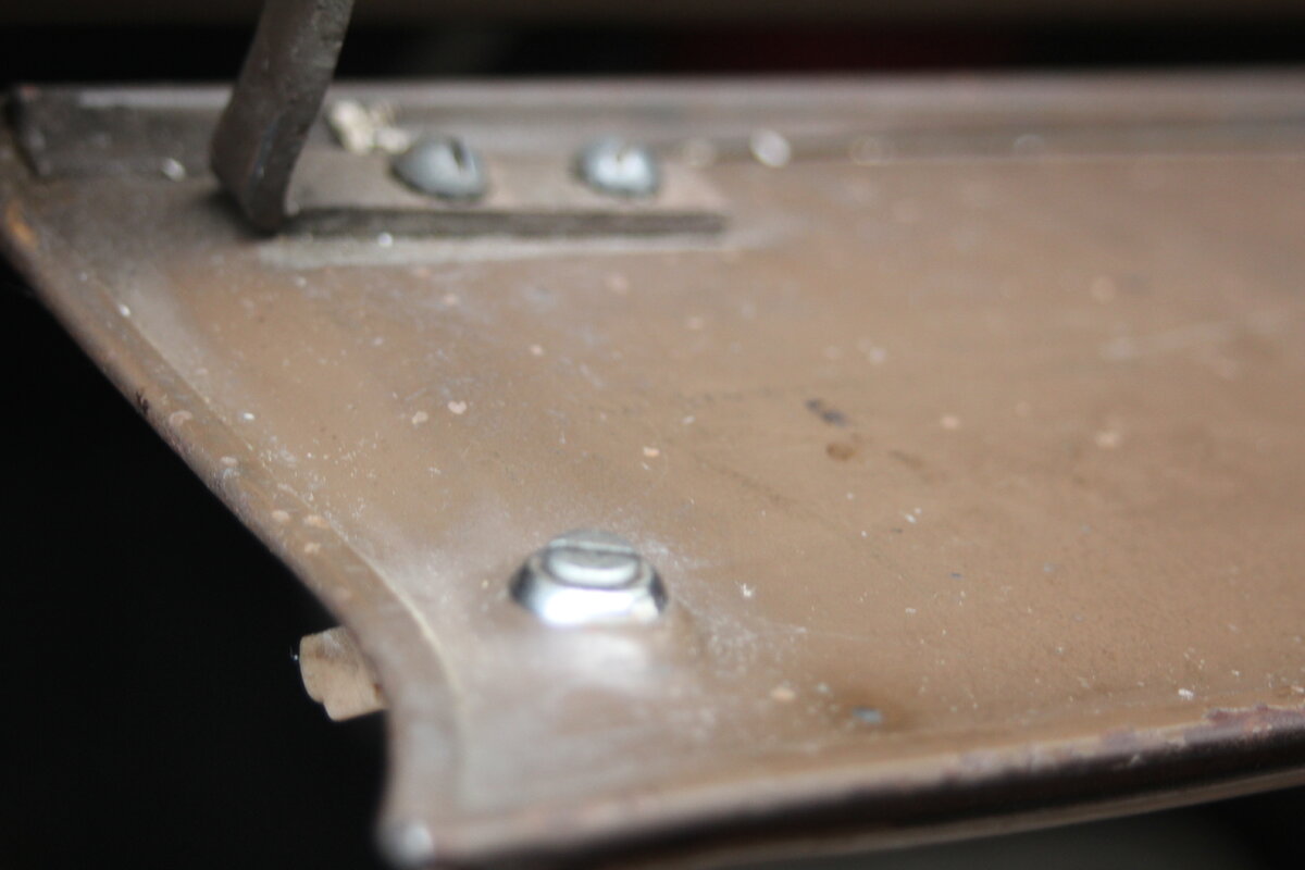

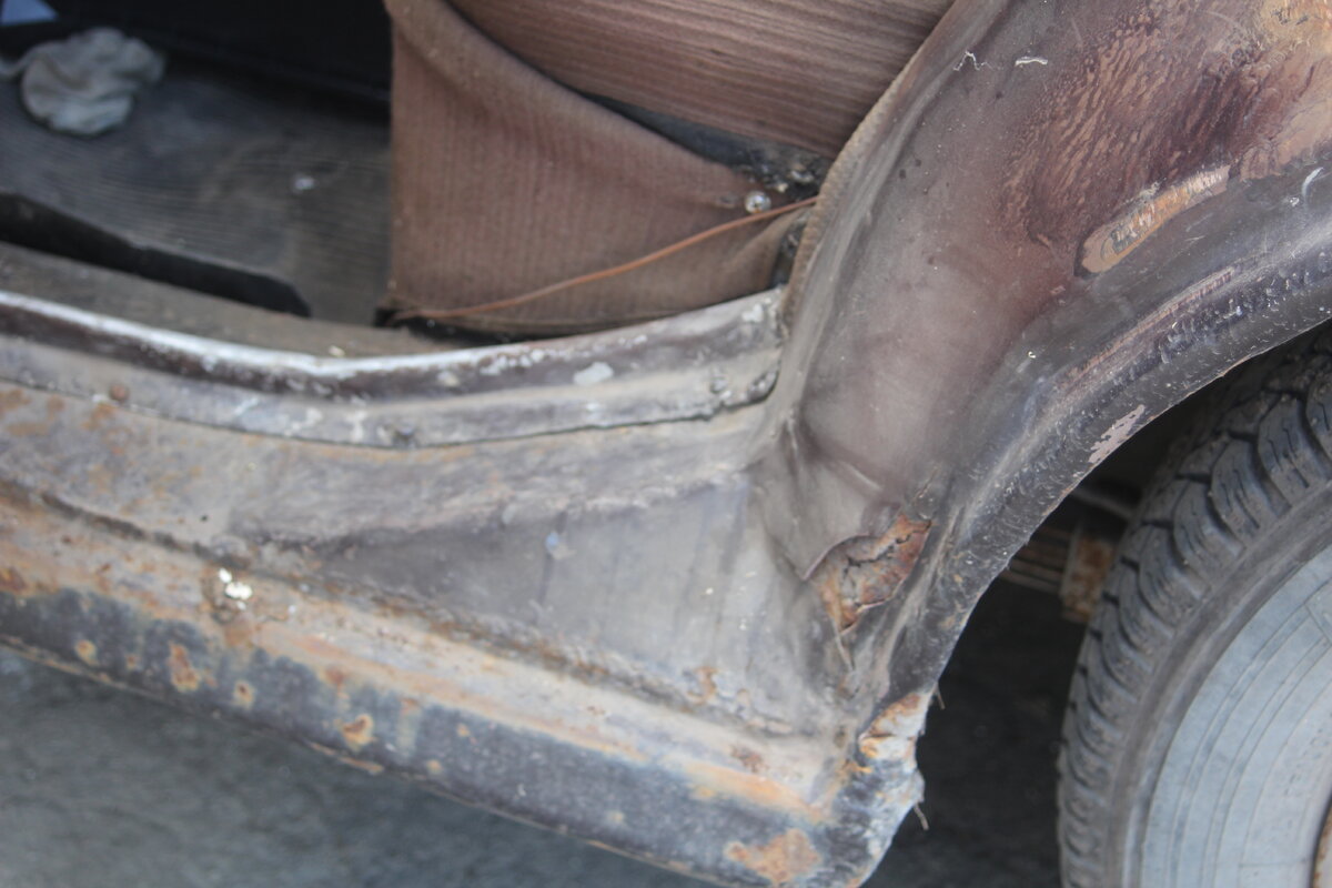

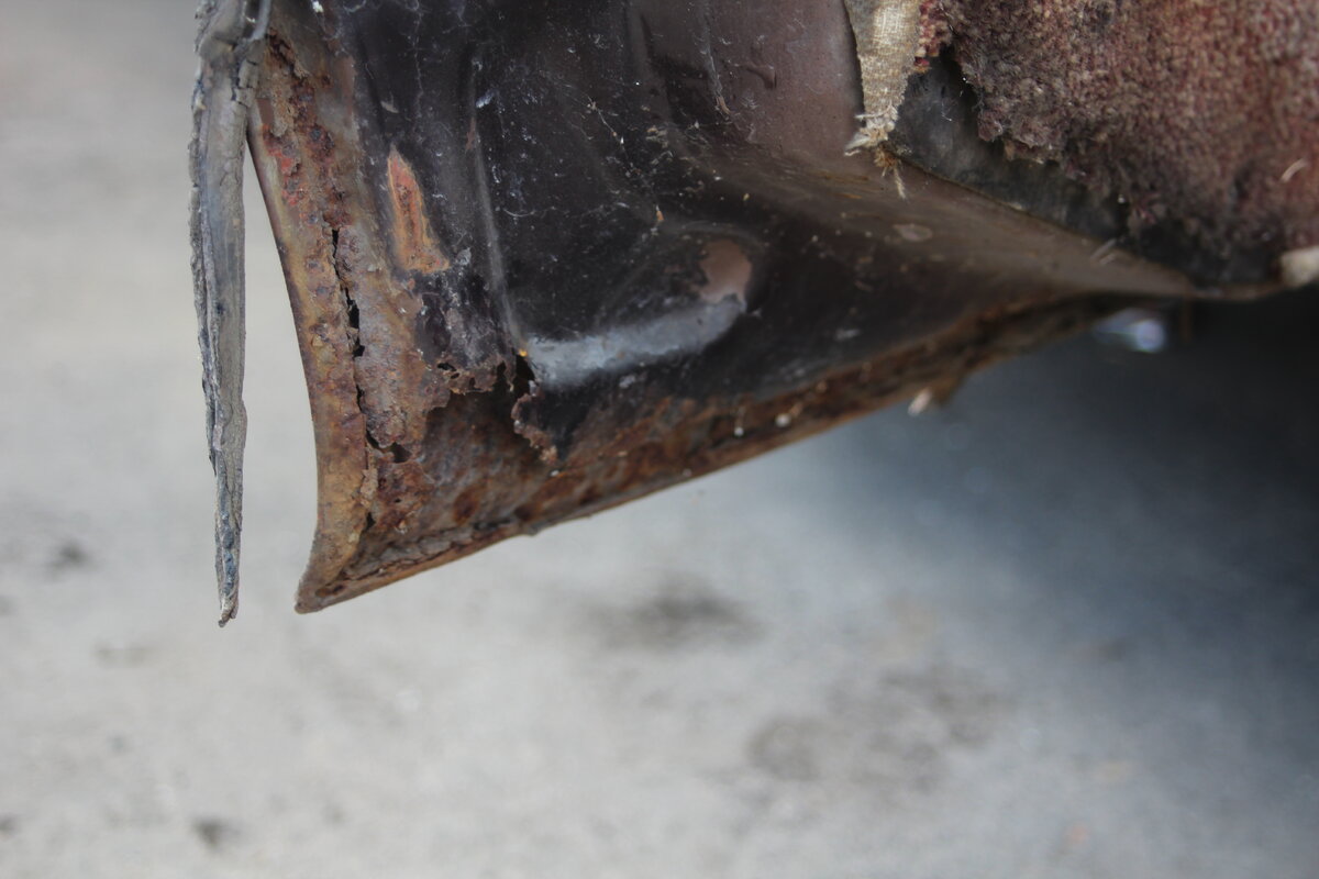

Левый закат. Без слов...
Задняя левая дверь.
Задний левый фонарь, вид из лючка бензобака.

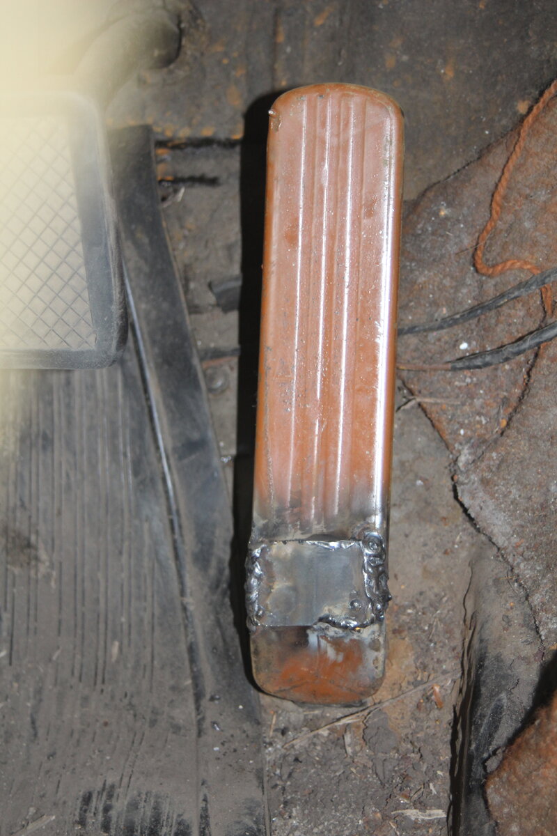

Педаль газа сломана, заварена и снова сломана. Большой люфт на оси, нужно снимать и делать нормально или менять.

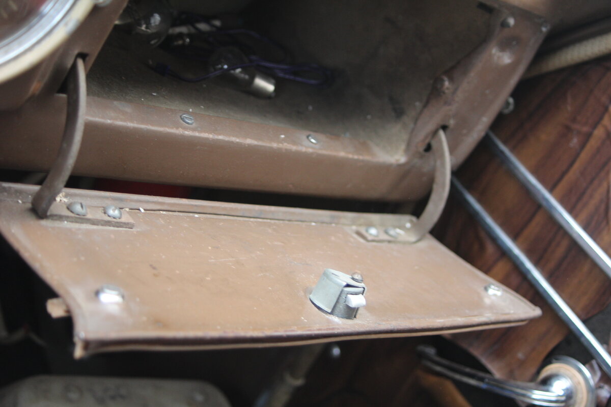

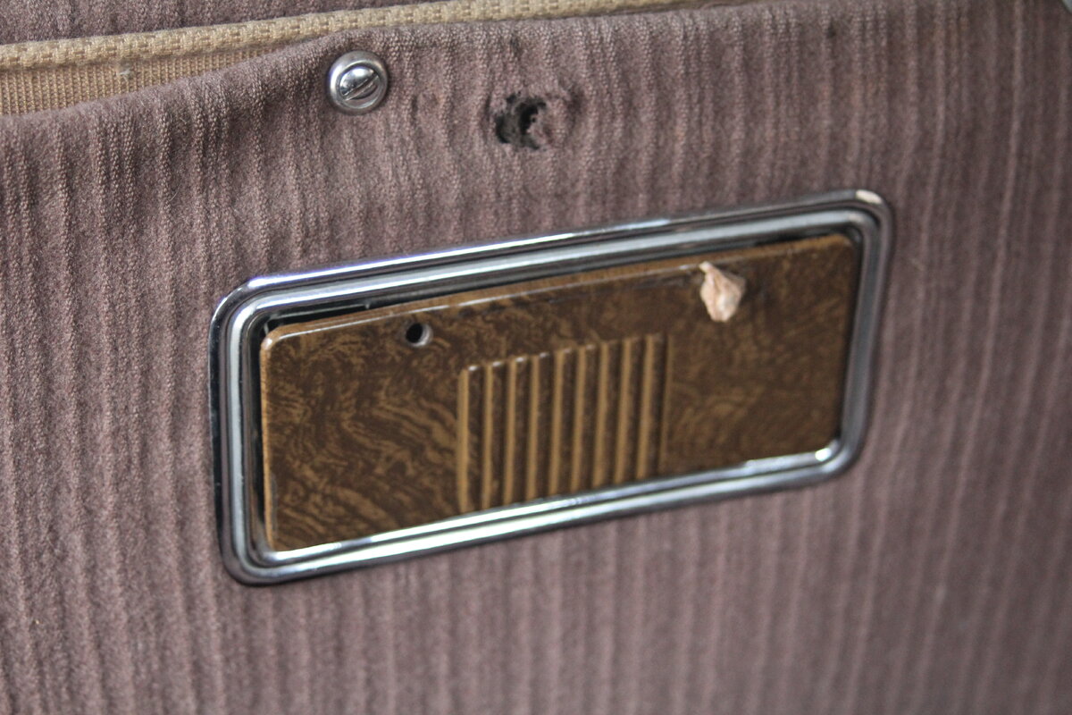

Крышка бардачка. Следов бумажек с цветом краски не видно...

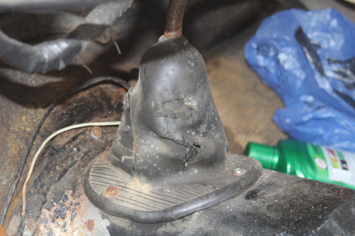

Резинка на КПП уставшая...

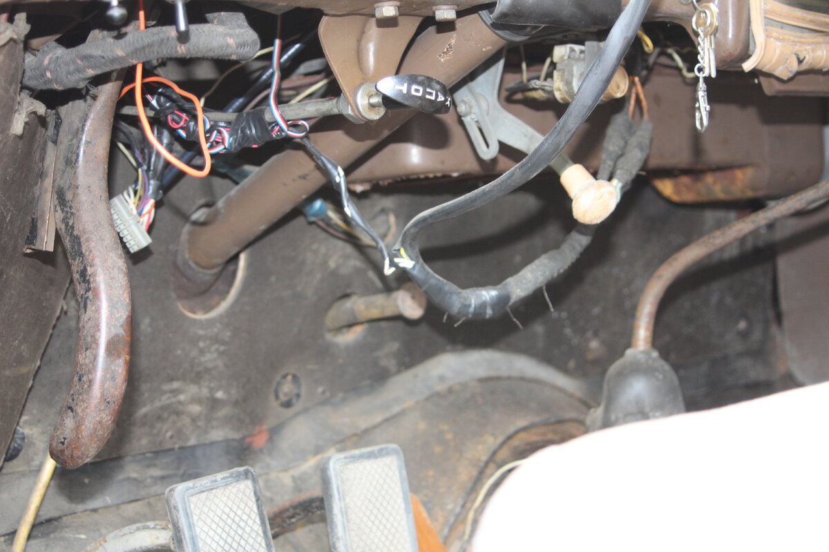

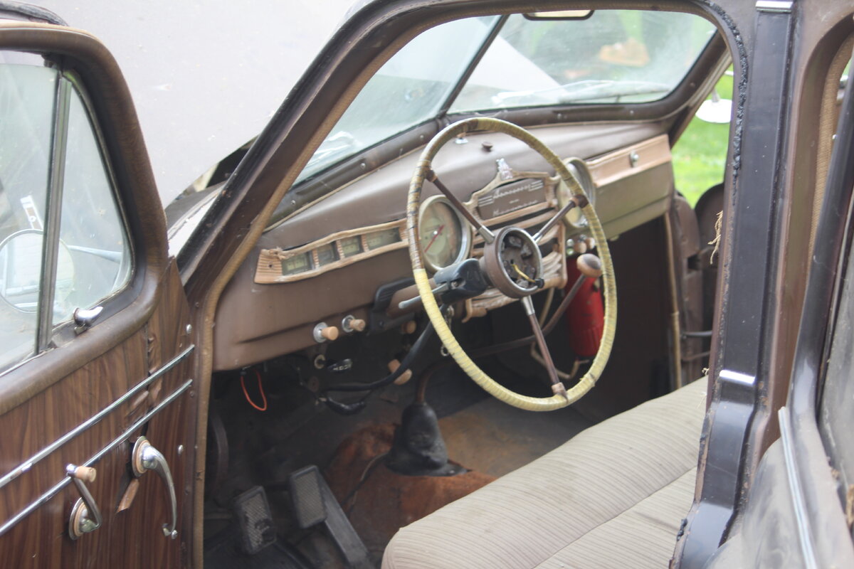

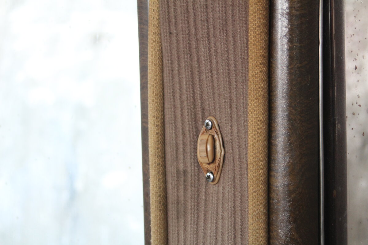

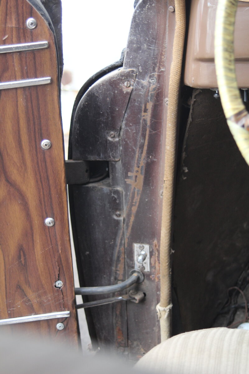

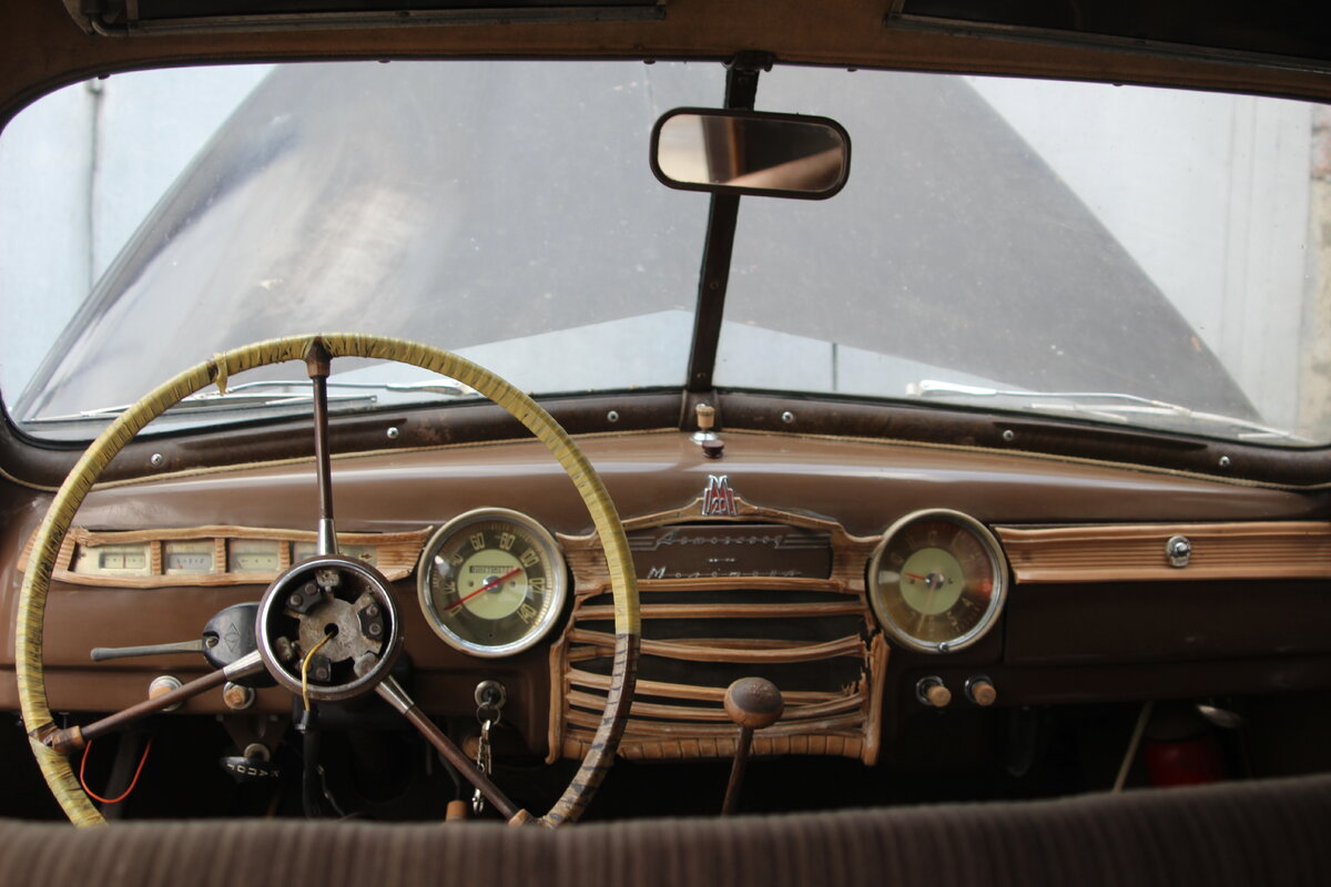

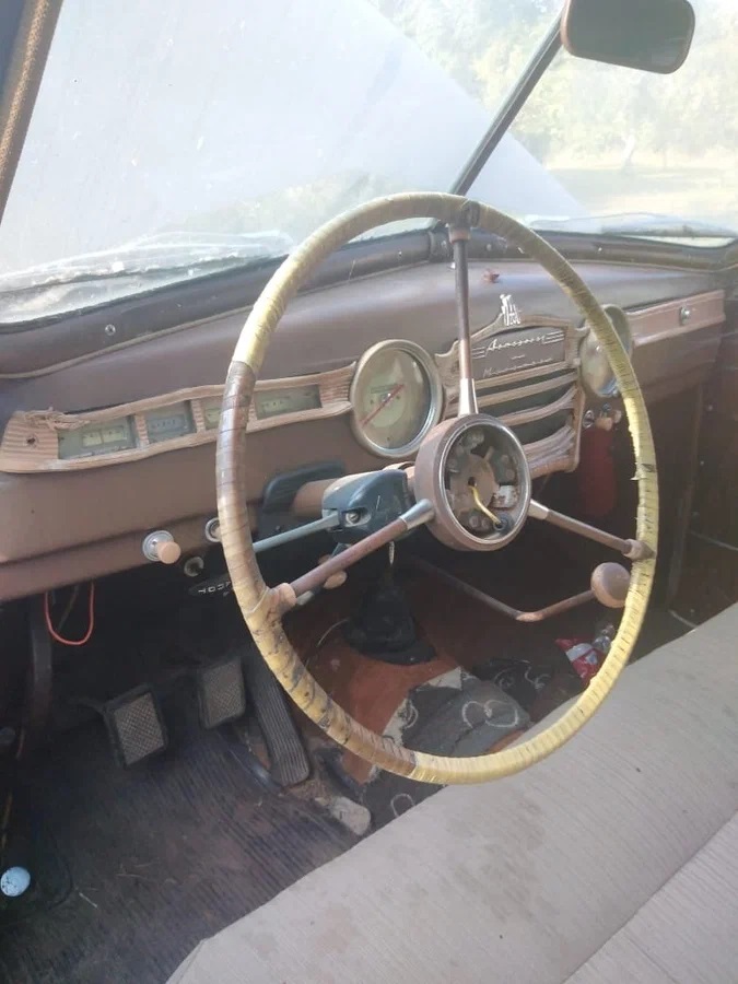

Полирнул немного торпедо. Теперь просится пластик заменить и шкалы приборов восстановить! Вместо выключателя поворотов установлена кнопка электрического омывателя стекла. Вечером я её снял и заменил на выключатель плафона с Буханки, пока не соединял провода...
Концевик плафона хромированный! Так на всех было?
Выключатель плафона пластиковый. На 21-ой и 24-ке основание было металлическое, хромированное.

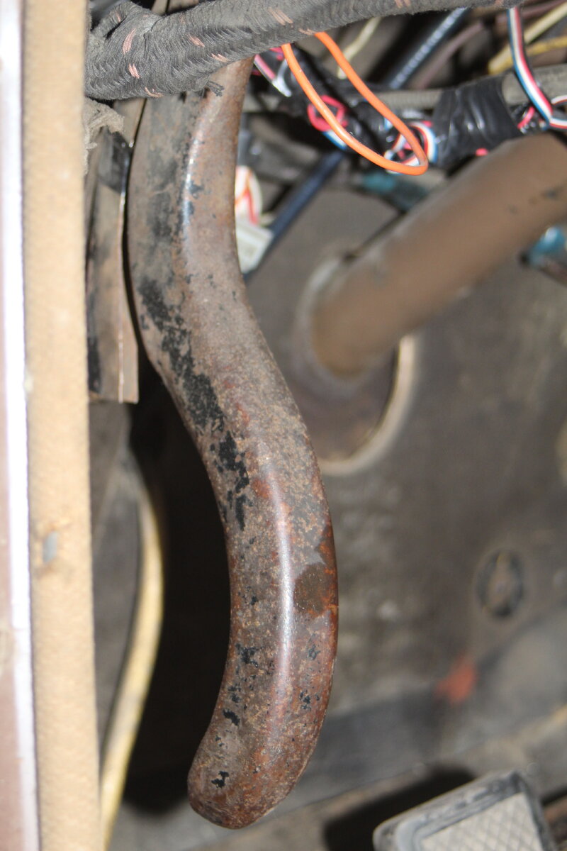

На рычаге ручного тормоза нет следов красной краски. На ранних машинах он с завода был чёрным?

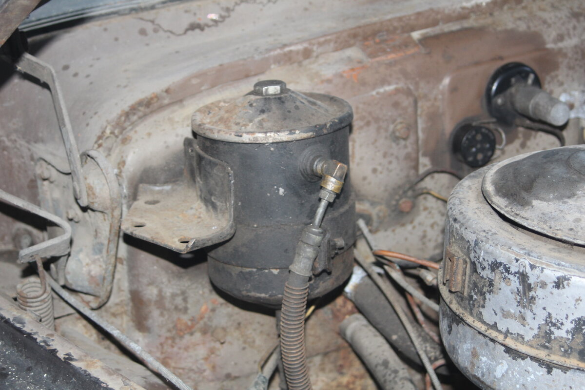

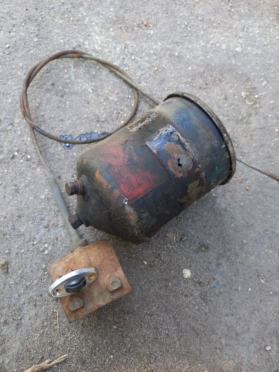

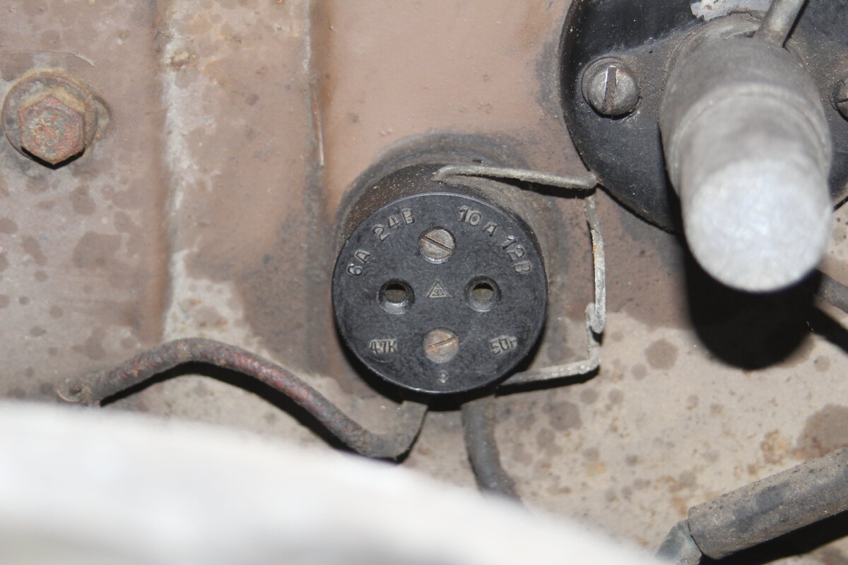

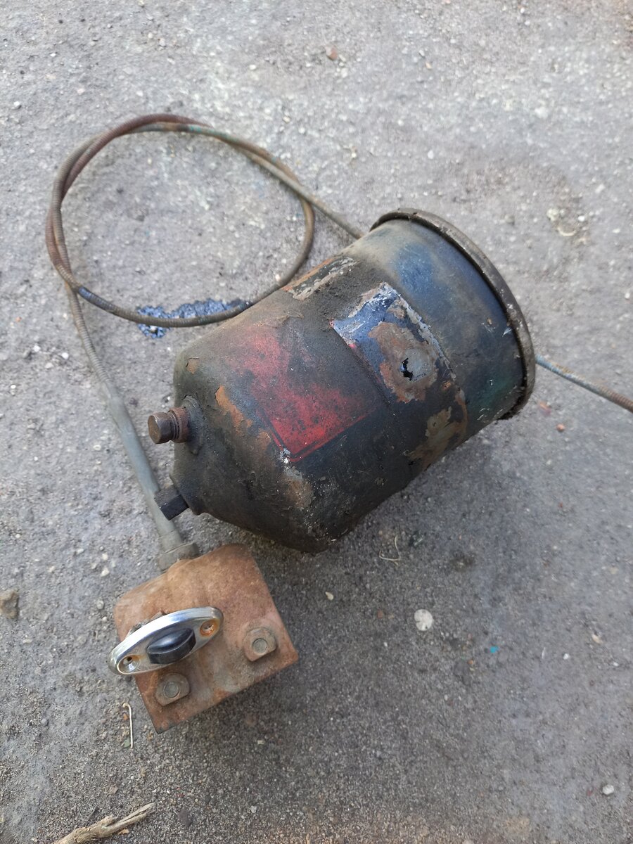

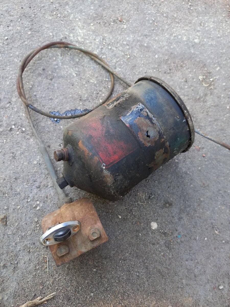

От чего такой ФТО?
50 год, розетка чёрная...

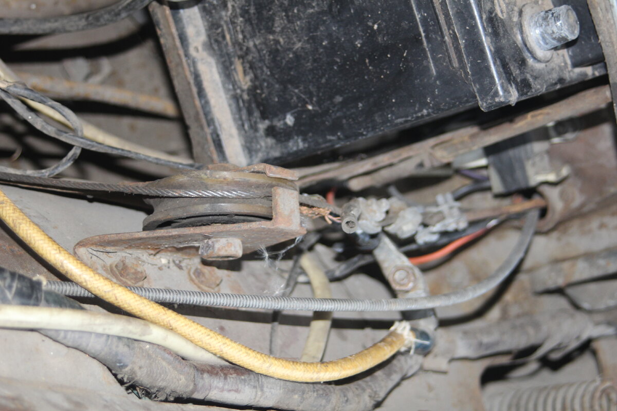

Вместо родного троса ручного тормоза стоят два ролика. Нужен родной трос идущий от рычага и фото, как должно быть с завода.

Фто газ 51 наверное. Задний корпус подфарника ранний. Стекло у ранних немного другое как и рамка. Было у меня где-то фото отличий.
Про ФТО так и предположили. Я на 21-ой тоже менял. Предыдущий хозяин, да и я по молодости, сильно тянули крышку на старой прокладке, крышка промялась. а центральная трубка расплющилась...
Про корпус фонаря и так понятно, а вот что с ободками и стёклами? Они наверняка взаимозаменяемые и их то как раз и видно в отличии от корпуса...

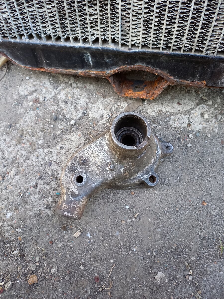

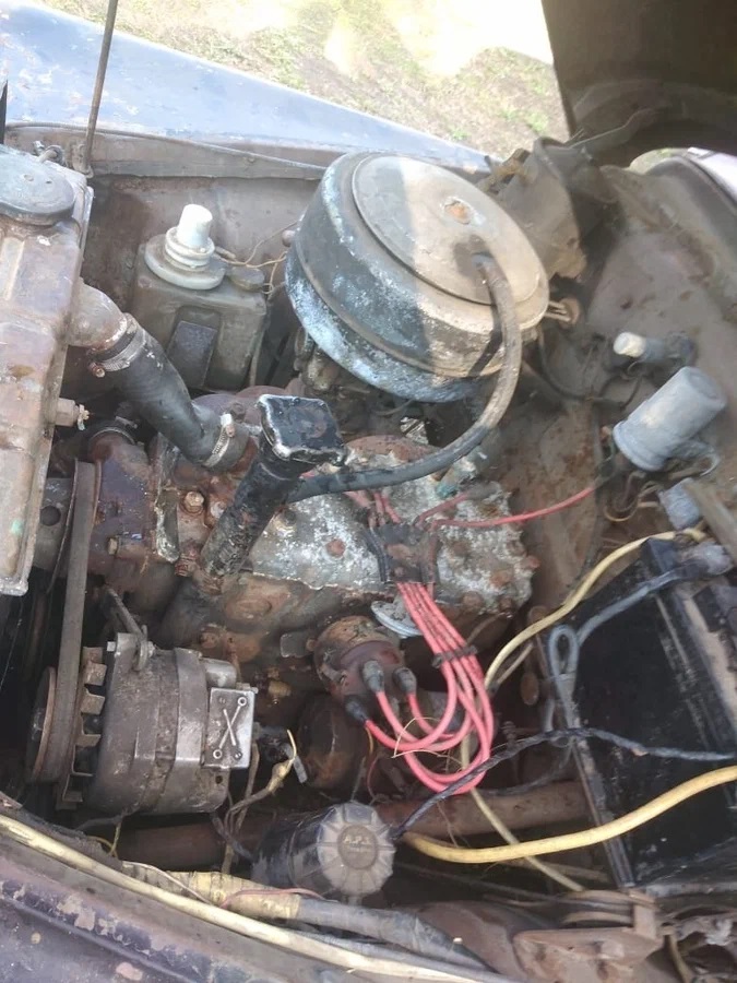

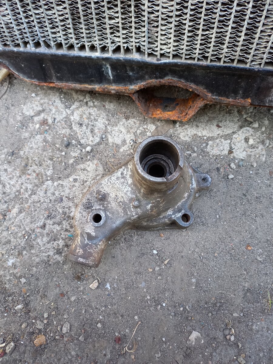

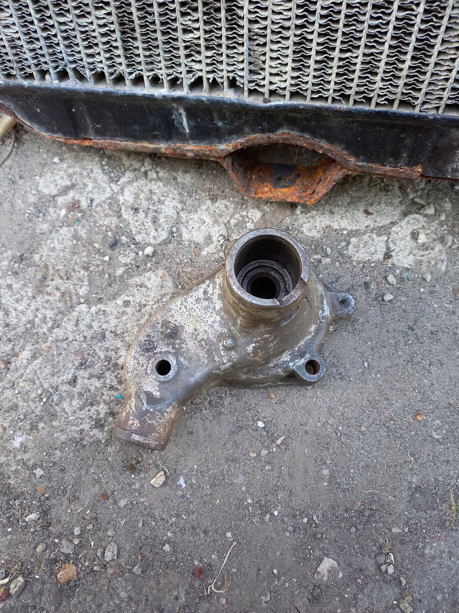

В понедельник у меня был выходной. Снял патрубки, патрубок печки тёк, остальные были на гране. Помпа от ГАЗ-51, с фланцем на 44 мм...
Снял корпус термостата, он весь варенный, может не родной, точно моложе машины, с маркировкой ГАЗ в прямоугольнике, головка тоже с такой маркировкой и надписью СДЕЛАНО В СССР, тоже менялась. Фото делал, нет времени перекачать с фотоаппарата...
Вопрос - от чего купить термостат и может есть у кого на продажу живой корпус термостата?

Выключатель плафона из пластика, так и должно быть. На более поздних машинах хром.основание
Термостаты в любых магазинах ретро запчастей есть.
Рукоять жалюзи у меня есть, отдам.
Фто тоже есть, отдам.
Концевик хромированый-да, так и должно быть.
Реакции: Mexanik1980 и ash-oldgaz
9 609
13 701
То есть пластиковый выключатель и хромированный концевик - детали присущие ранним машинам? Там ещё колодки на фары текстолитовые, фото позже будут.

По-моему, если машина на части ещё не рассыпается, надо её отмыть хорошенько, поставить на ход, не вдаваясь чрезмерно в подробности, на сиденья чехлы, двери по-быстрому в коричневый кожзам, расколотые стекляшки заменить, по возможности сменить весь "потёкший" пластик - и просто поездить. Замечательный barn find, вид очень колоритный.

До какого года ставили пластиковый выключатель плафона не знаю, но да, это атрибут ранней машины.
Лампочка плафона не работает? Когда снимите выключатели с обратной стороны будут даты. У меня есть поздний выключатель плафона, докину до кучи.

А по поводу ткани советую не переживать. Ей уже ничем не помочь. Надо ездить на том, что есть и копить деньги на перешив. Ей со временем станет только хуже.
Педаль точно менять))

Фильтр даже с наклейкой. Будет аутентично смотреться) Есть и корпус родной помпы, мне отдали помпу в сборе и надобность в нем отпала. Если нужен, докину до кучи.
Так и хочу! Тем более, что передняя подвеска польская с телескопами и тормозным цилиндром на каждую колодку и задний мост волговский. Только вопрос в какой цвет диски красить? В заводской шоколадный, гранатный или красный...
А в идеале довести ее внешне до состояния этого кабриолета - ровная, с хорошим хромом и полуматовой краской.

Фильтр даже с наклейкой. Будет аутентично смотреться) Есть и корпус родной помпы, мне отдали помпу в сборе и надобность в нем отпала. Если нужен, докину до кучи.Посмотреть вложение 215633Посмотреть вложение 215622
О! Очень здорово! Я бы сказал, что выключатель как на 24-ке, там тоже был с черной ручкой, я себе на Эмку такой же поставил за неимением родного.
От корпуса помпы не откажусь, я о нем сегодня на работе мечтал! Думаю, что внутренности подойдут с 51-ой помпы.
