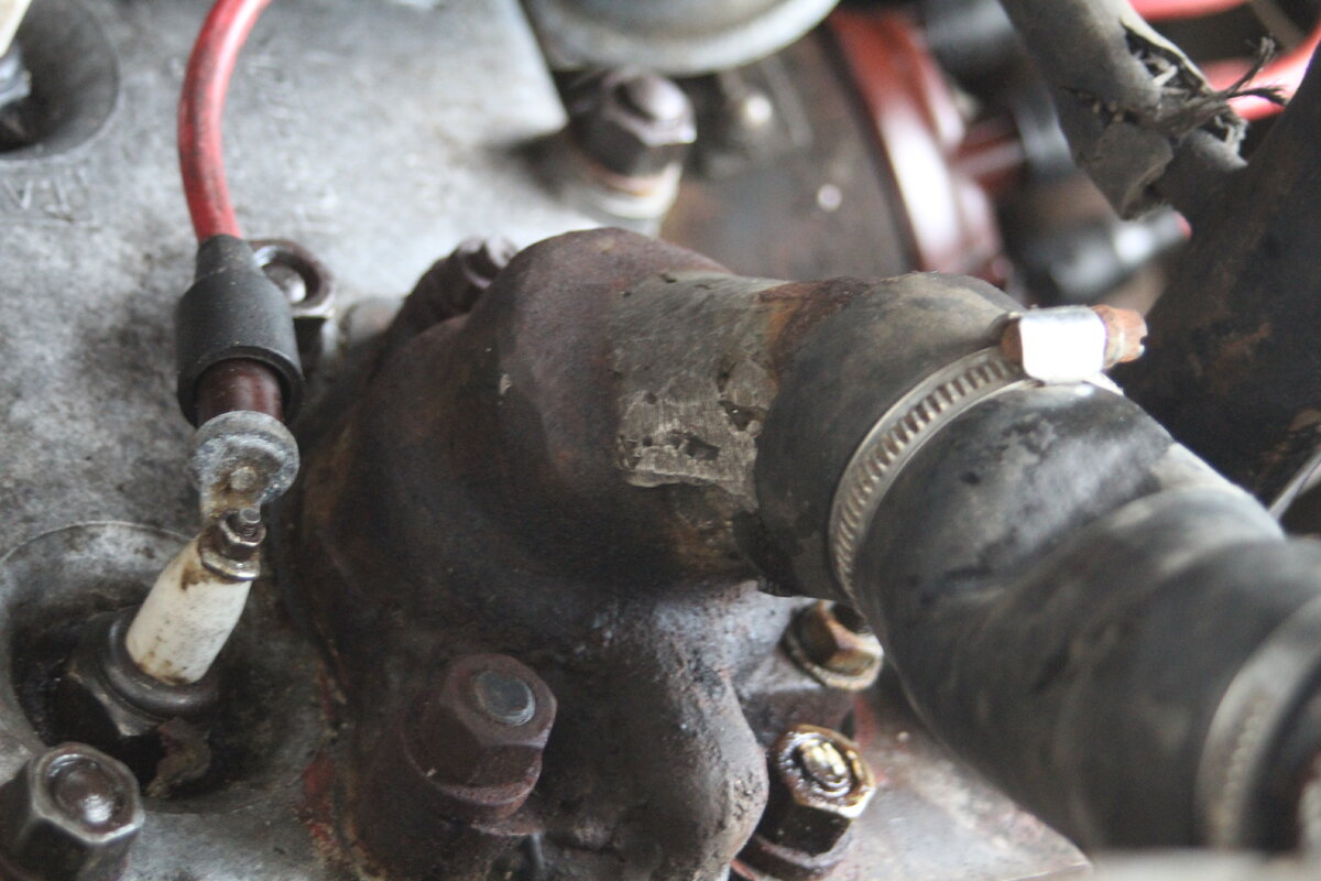

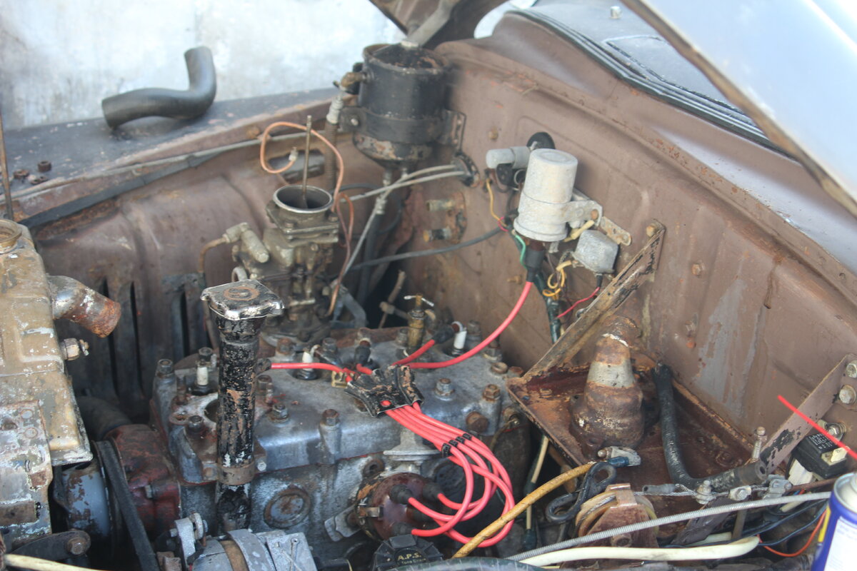

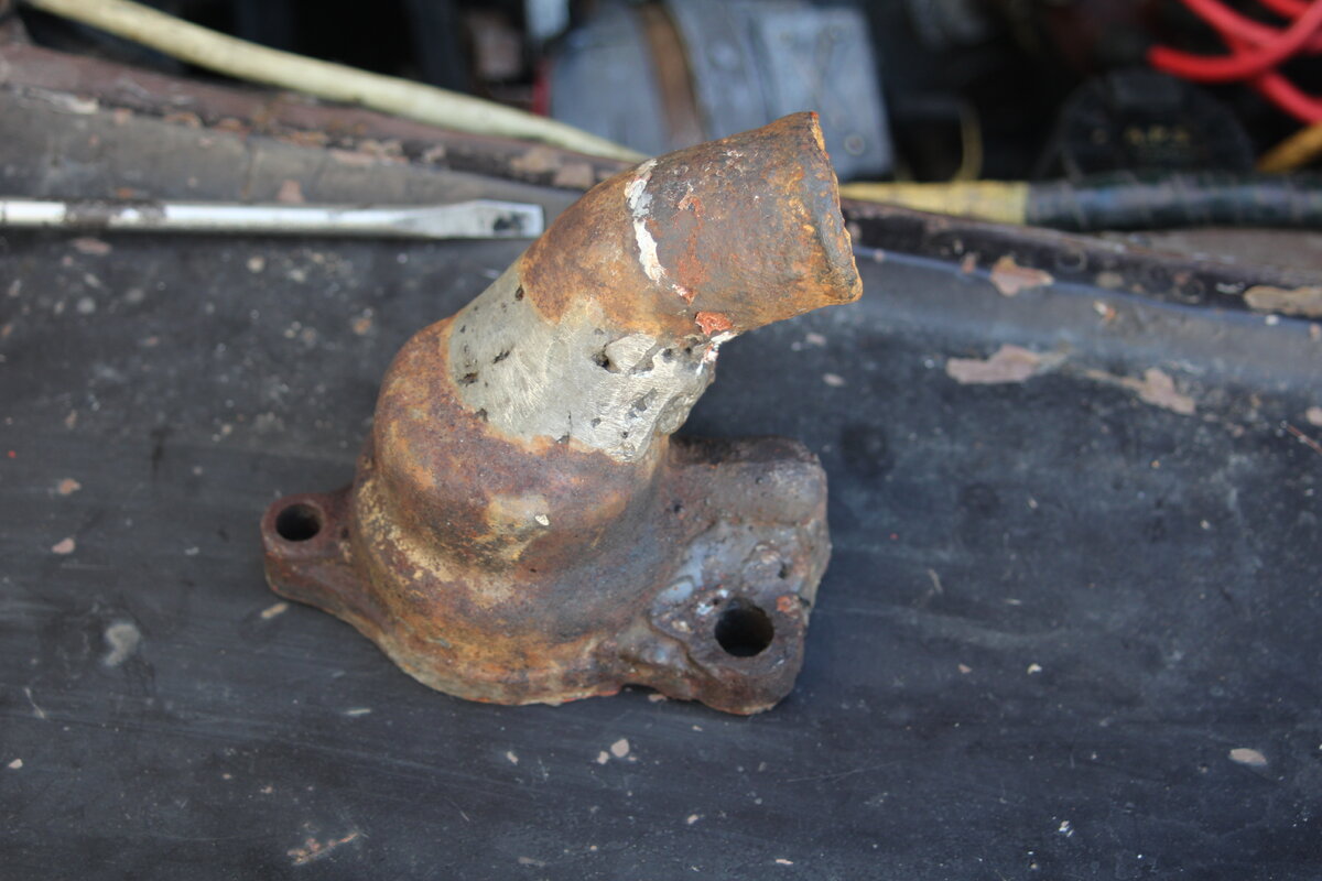

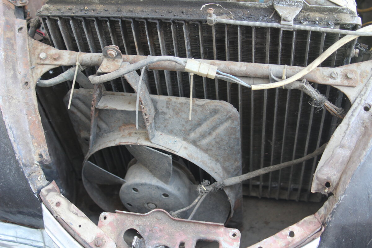

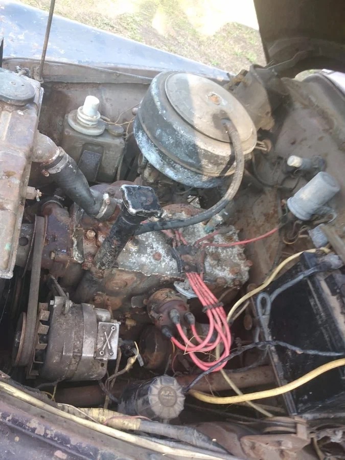

Вчера, в понедельник (уже позавчера) продолжил изучение своей машины. Удалил бачки опрыскивателя и "расширительный" из какого-то полиэтиленового бачка опрыскивателя., отмыли под капотом - моющая химия сожрала остатки надписей (черную краску) на маркировочной табличке..., снял патрубки и корпус термостата. Корпус, похоже, был от ГАЗ-69, на нм отрезали и перварили патрубок, но все равно он не соосен радиатору... Начал удалять остатки сигнализации (основной блок сняли до меня) и обнаружил перед радиатором электрический вентилятор! Снял переключатель поворотов с колонки, но к переключателю на торпедо пока провода не соединял... Заглянул под машину передняя подвеска польская (может балка и родная, не знаю как их отличить и особо не рассматривал, но рычажных амортизаторов нет), тормоза с двумя цилиндрами, задний мост похож на волговский, но от какой именно не разбирался...
Нужен победовский корпус термостата! Есть у кого на продажу?
Вот такой у меня корпус термостата...

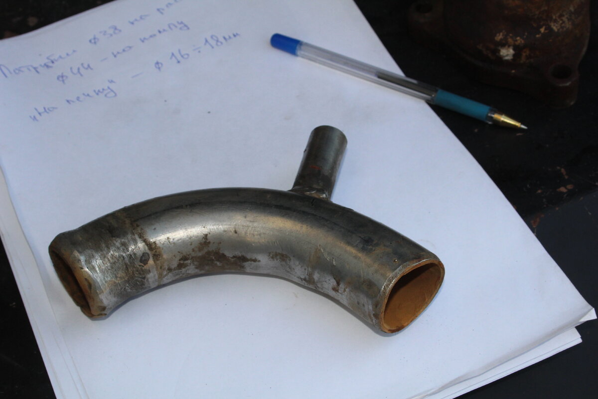

Соединительная трубка из нержавейки.

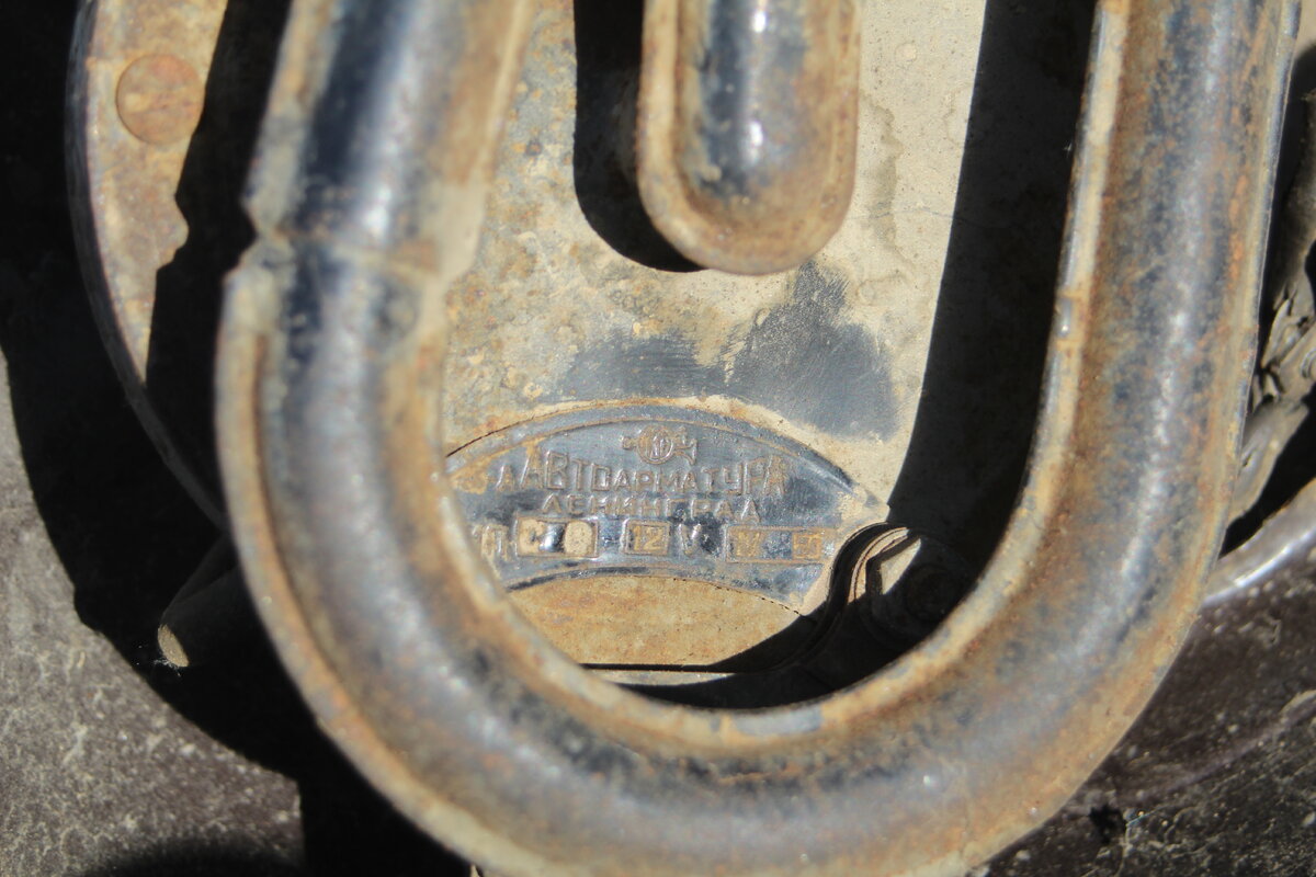

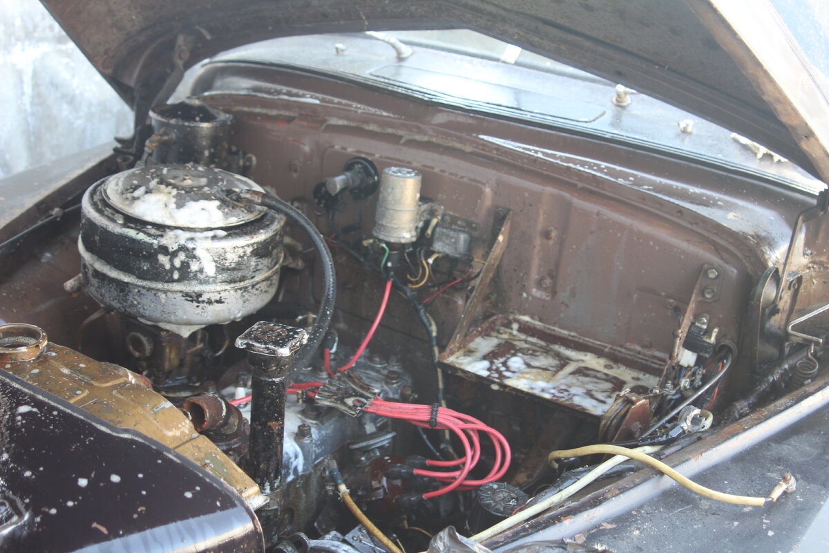

Химия творит чудеса! Смыла всю грязь и краску с 21-го воздухана и подкапотной таблички... Благо номера уже получены!
Моторный щит красился, по крайней мере местами...
Для сравнения - до мойки. Фото из объявления.

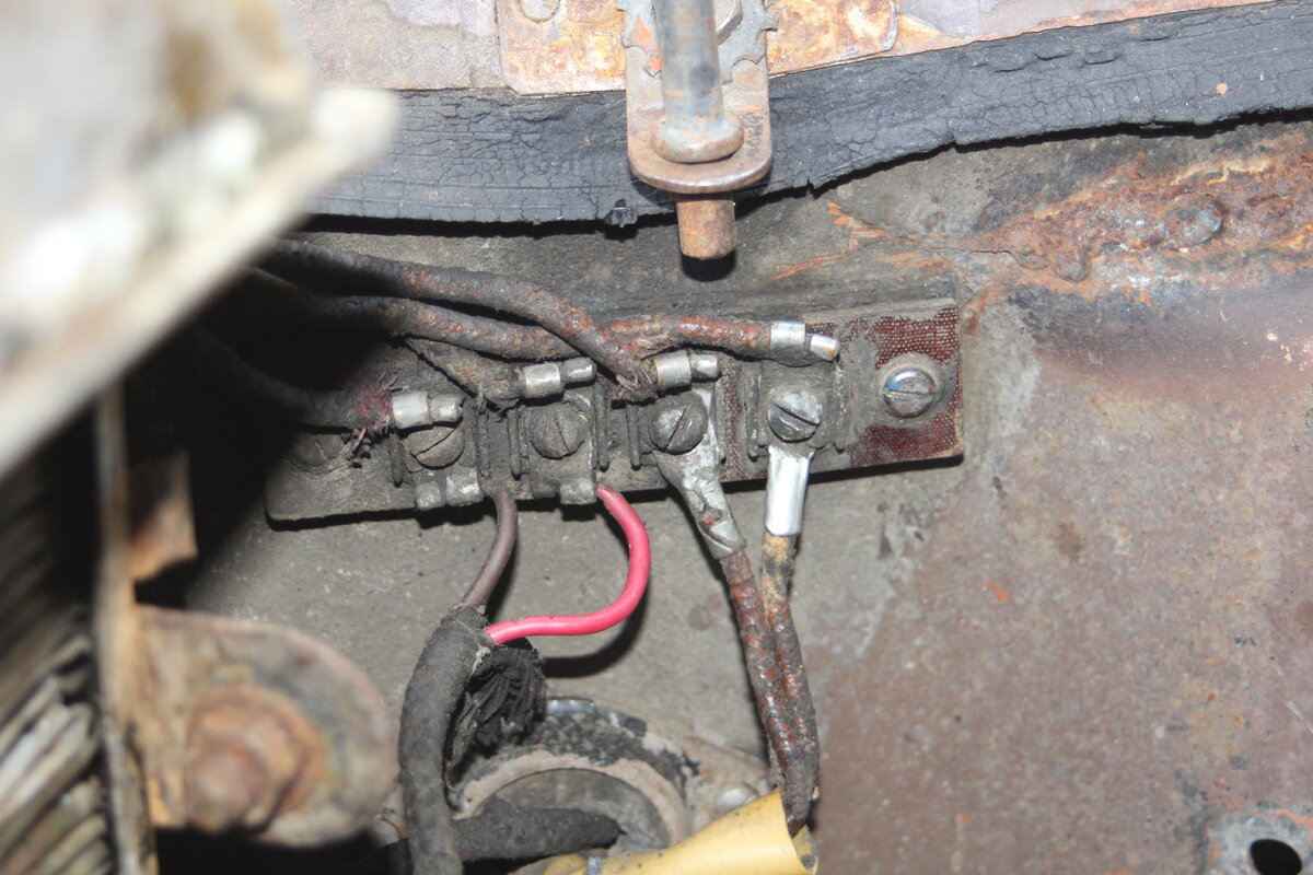

Из приятностей - ранние соединительные колодки.

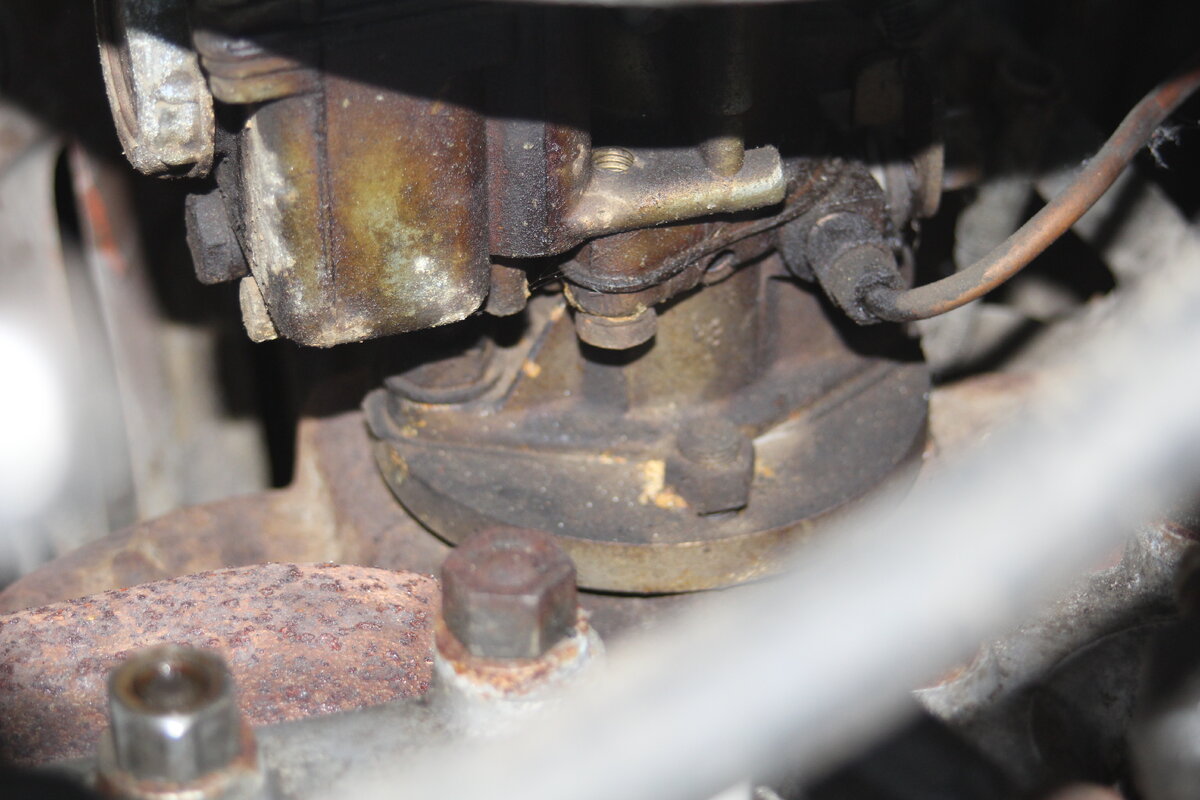

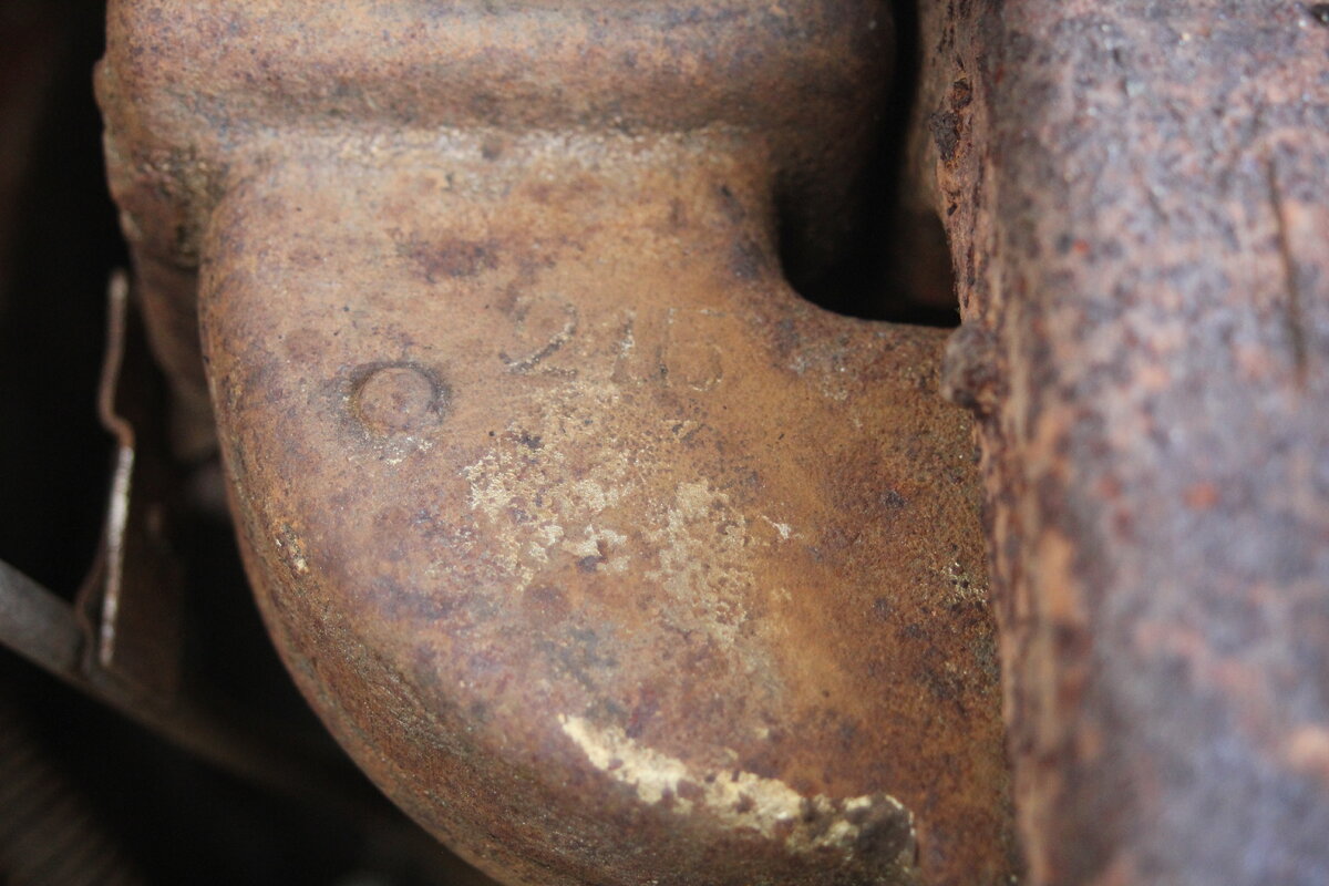

Из не приятностей коллектор от 21Б и куча усталостных трещин...

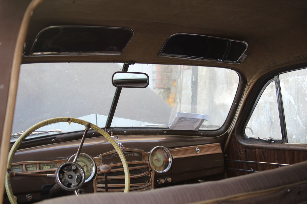

Ну и еще раз салончик. Оттер пастой для хрома солнцезащитные козырьки, плафон, ободки приборов - они просто заиграли!

Да... коллектор 21Б,от 88 мотора.
Может и сам двигатель то же мод.21Б? ))
Вскрытие покажет! Маркировки на блоке нет (откровенно говоря я, когда сравнил номер с табличкой, хотел увидеть как в 50 году выглядит надпись около стартера, надеялся, что будет ГАЗ прописным шрифтом, но там ничего не оказалось...), номер совпадает с табличкой и даже эксперт не нашел грубых следов перебивки, о чем есть запись в ПТС, но в принципе такой вариант не исключен.

Если на блоке нет маркировки типа "зм", "газ", то это с большей долей вероятности её родной мотор. Я видел машину 50 года, именно в таком виде. Без маркировки, номер был родной.
Так лучше не мыть, керхером и пеной.
Я развожу в обычную пшикалку и пробую на отдельных участках, не разъедает ли краску. Хорошо промываю водой.Тем более табличка, но что уж теперь...

Я обычно мою бензином и кисточкой. А тут сперва залили химией из пшикалки, а потом смыли керхером без высокого давления. Кто ж знал!

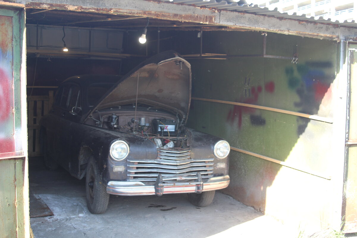

Сегодняшний день не слишком продуктивен, зато в какой-то мере знаковый. С момента покупки машина стояла перед гаражом хорошего знакомого, уважаемого мной человека. Сегодня машина заехала в соседний гараж.

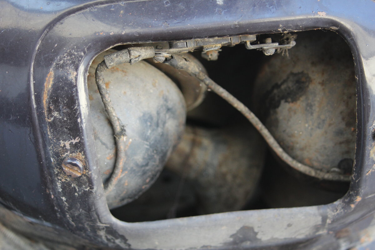

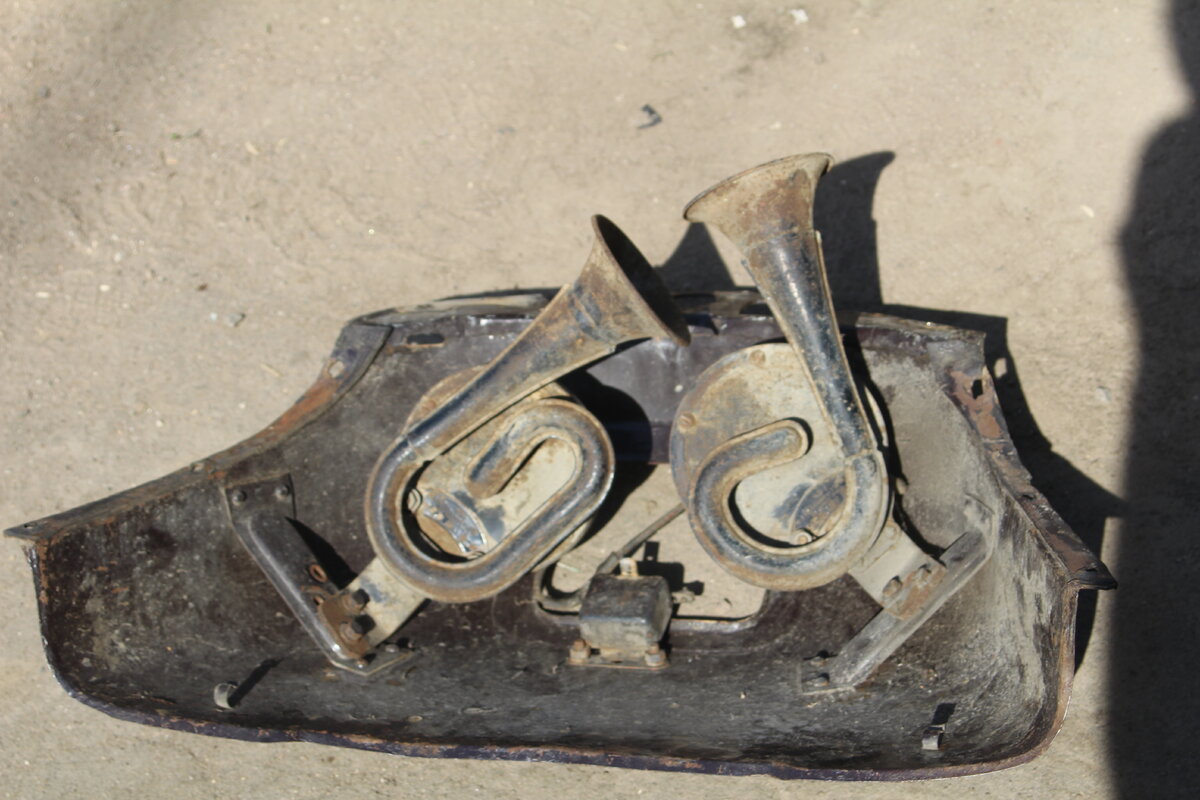

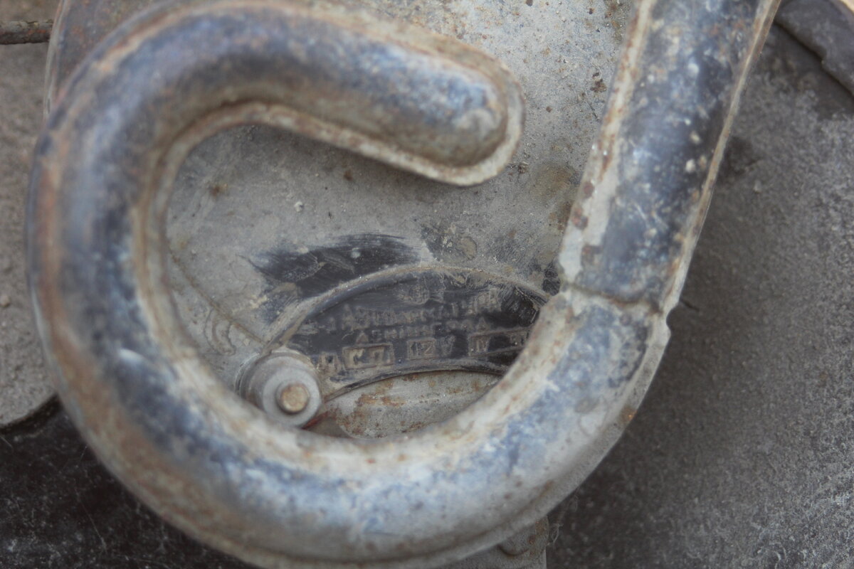

Сегодня продолжил удалять неродные внедрения. Снял череп с сигналами. Сигналы оказались выпущены в апреле 1950 года. Снял вентилятор не кронштейне от "шестёрки". Снял центральную планку с лобового стекла два стыковочных наконечника, хочу попробовать покрыть их лаком. Если получится, то можно покрыть и остальные рамки. Напомню, что видимо от ультрафиолета, та часть рамок, на которую попадал солнечный свет, помутнела и стала шероховатой.
Что бы уместить вентилятор, один сигнал немного перенесли...

Хотя я б на твоем месте вертилятор не снимал. Незнакомый мотор до капвлезания может греться, а только Карлссон может придти на помощь, да и неспроста он там оказался

21-ая у меня грелась до тех пор, пока медник в таксопарке на отпаял верхний бачок и не прочистил трубки зиловским щупом. Сарай начинал греться через три-четыре зимы, когда от реагентов начинали осыпаться соты, замена радиатора решала эту проблему. Сейчас такая же проблема на Буханке, немного спасают две печки в салоне... Хочу попробовать купить алюминиевый радиатор, может он менее подвержен коррозии от реагентов. А на "Победу" пока хочу попробовать поставить не стоявший на машине радиатор от "Нысы", оставшийся с тех времён, когда у папы была "Победа". Сейчас всё равно стоит не соответствующий году выпуска...
