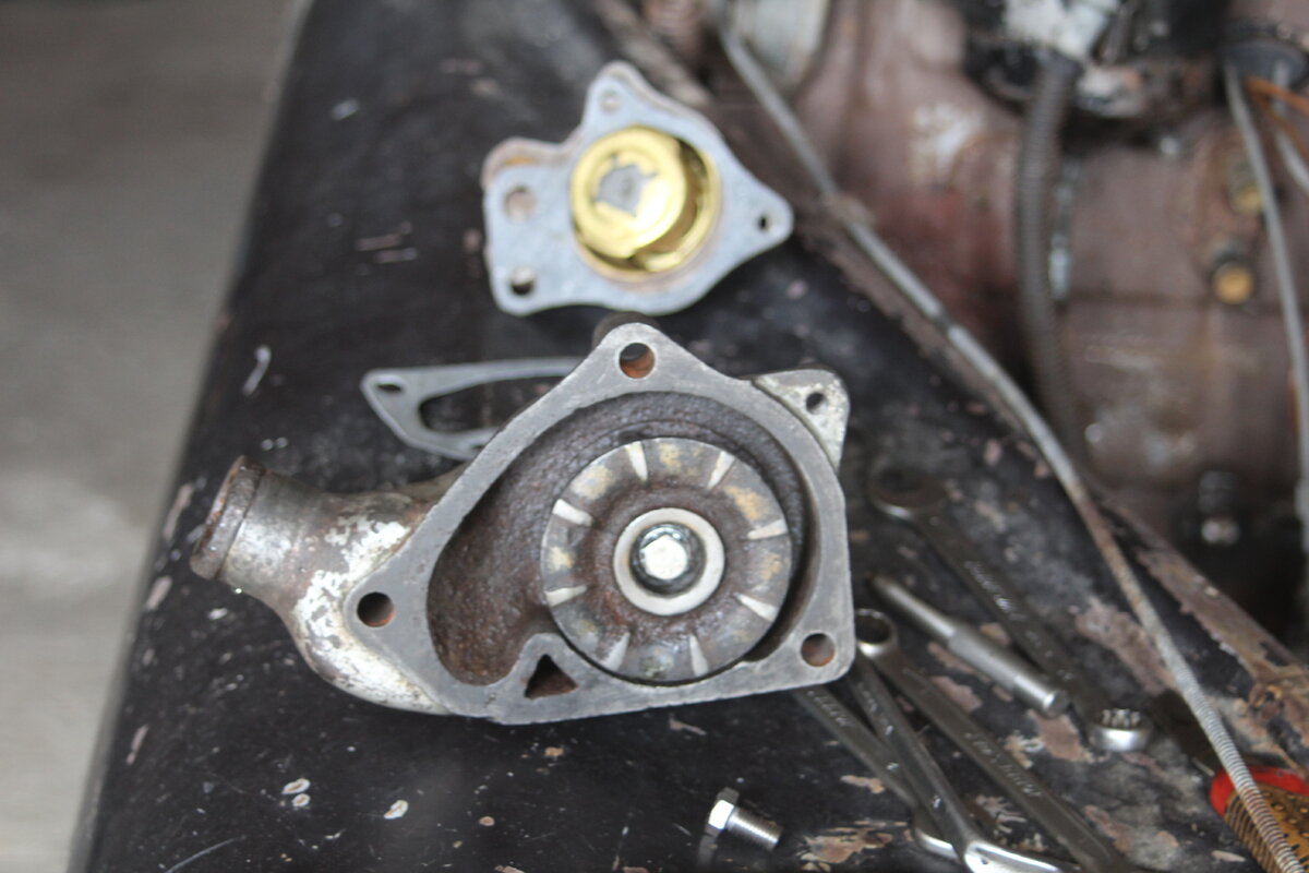

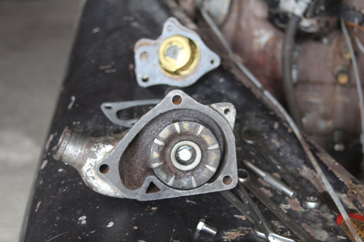

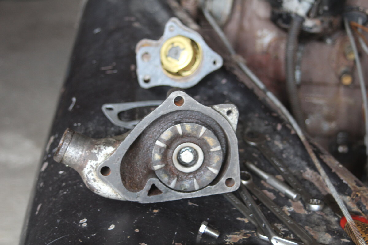

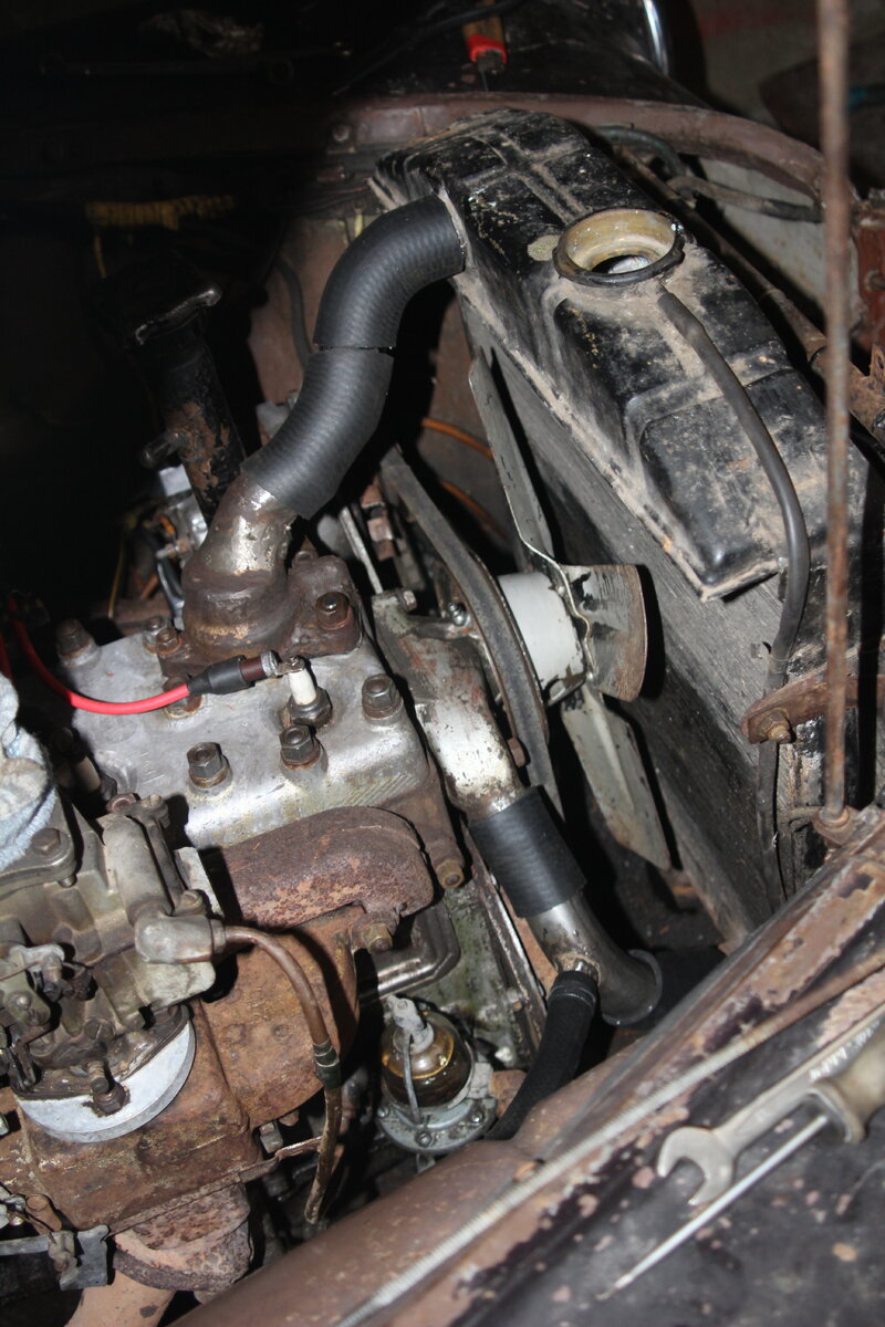

Наконец-то собрал водопомпу и 12-го июня поставил на место.Посмотреть вложение 216137

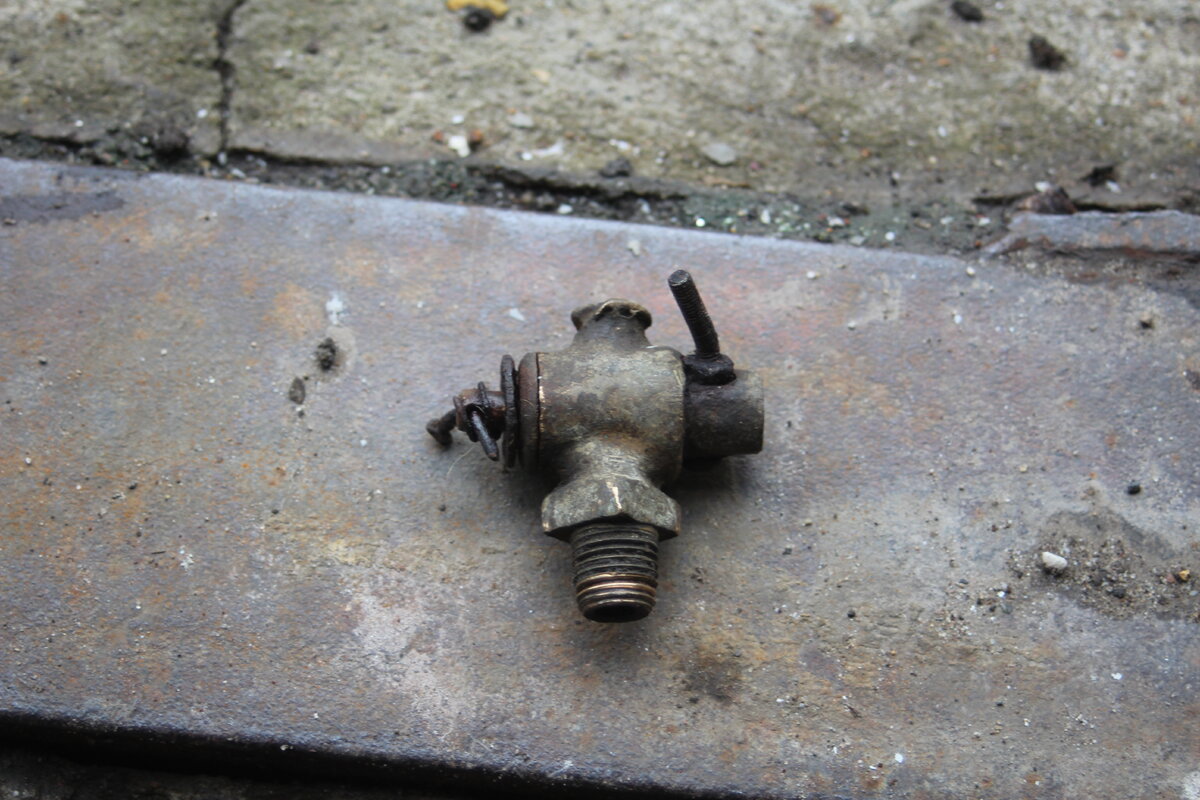

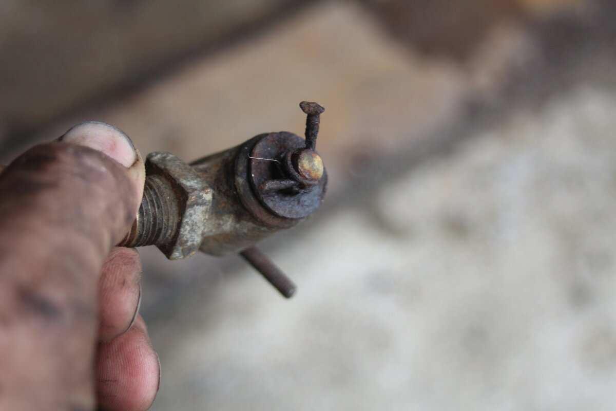

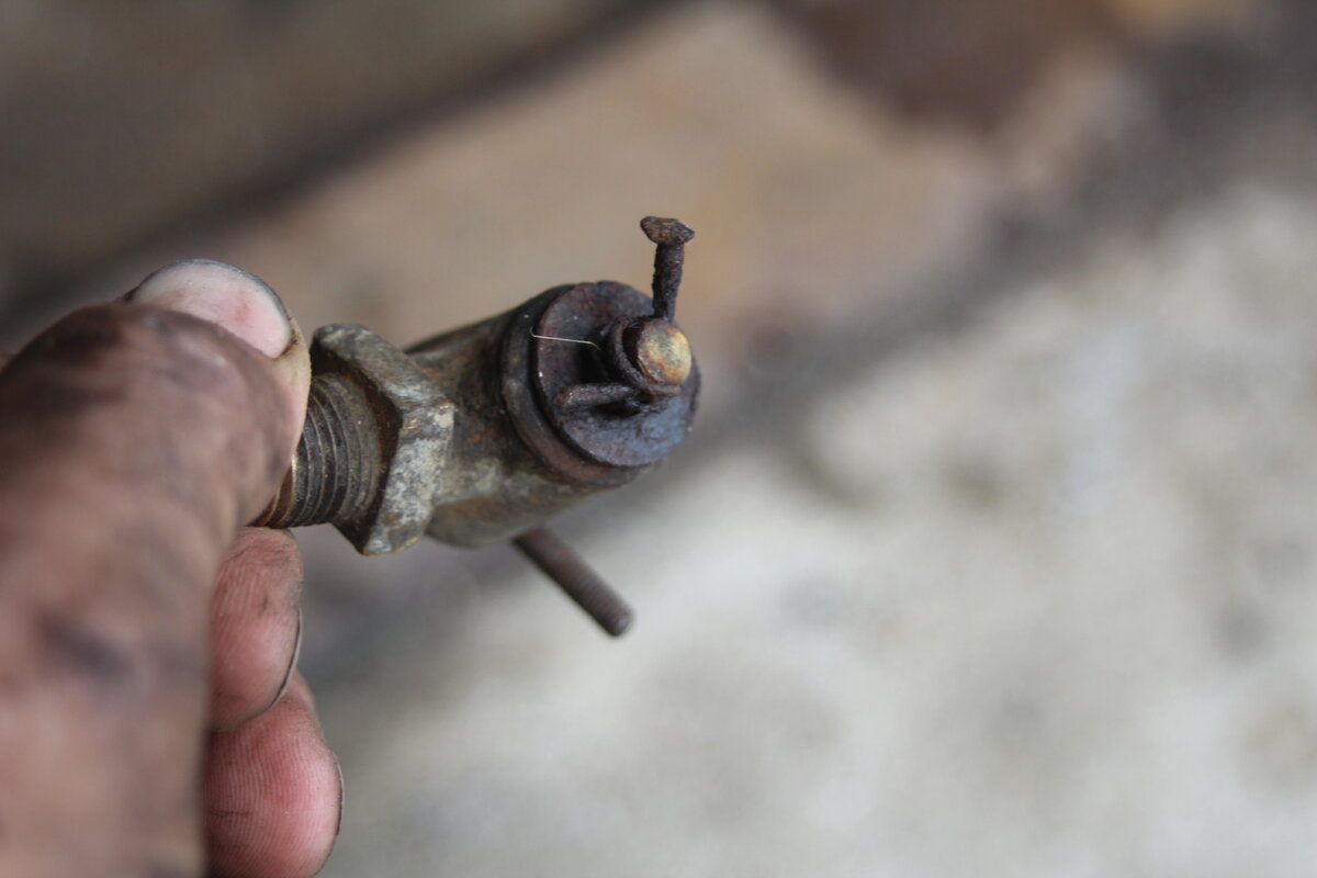

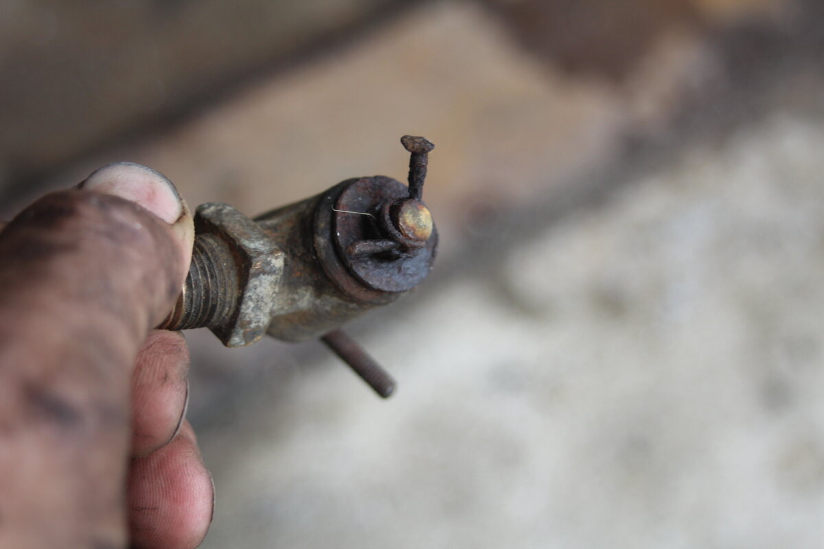

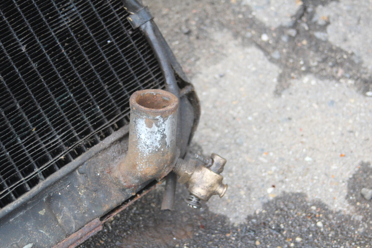

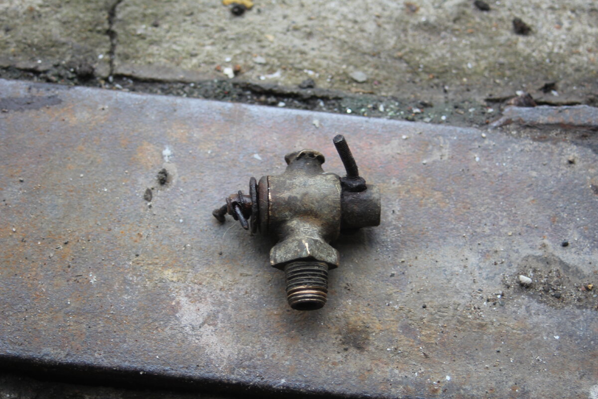

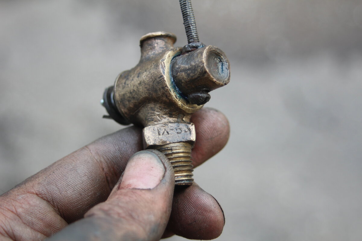

Из снятого радиатора вывернул сливной кран. Кран был закисший и напрочь забитый ржавчиной.
Посмотреть вложение 216138Посмотреть вложение 216139
Всё как мы любим! Всё ржавое, пружина сгнившая, вместо шплинта гвоздик...

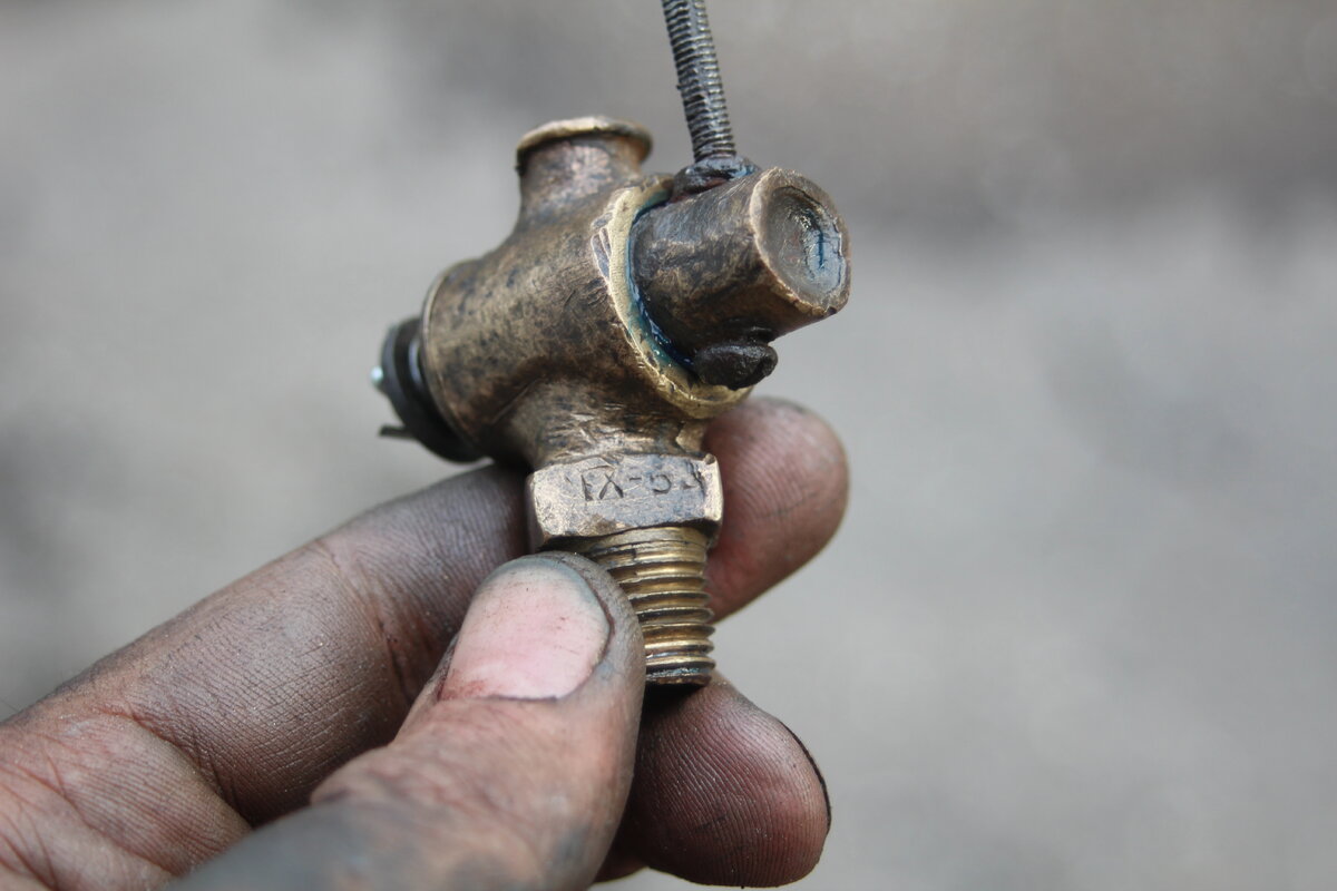

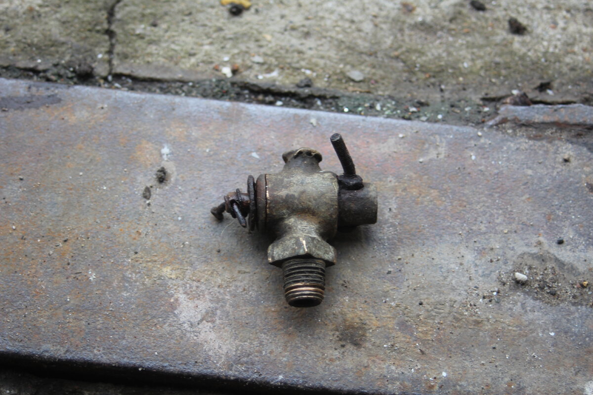

Разобрал его, почистил, заменил пружинку, немного притёр, поставил шплинтик...

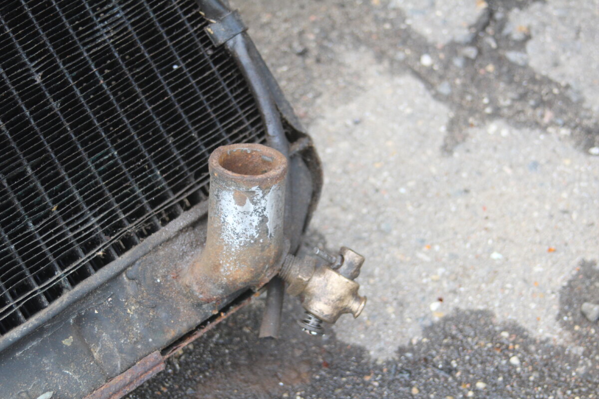

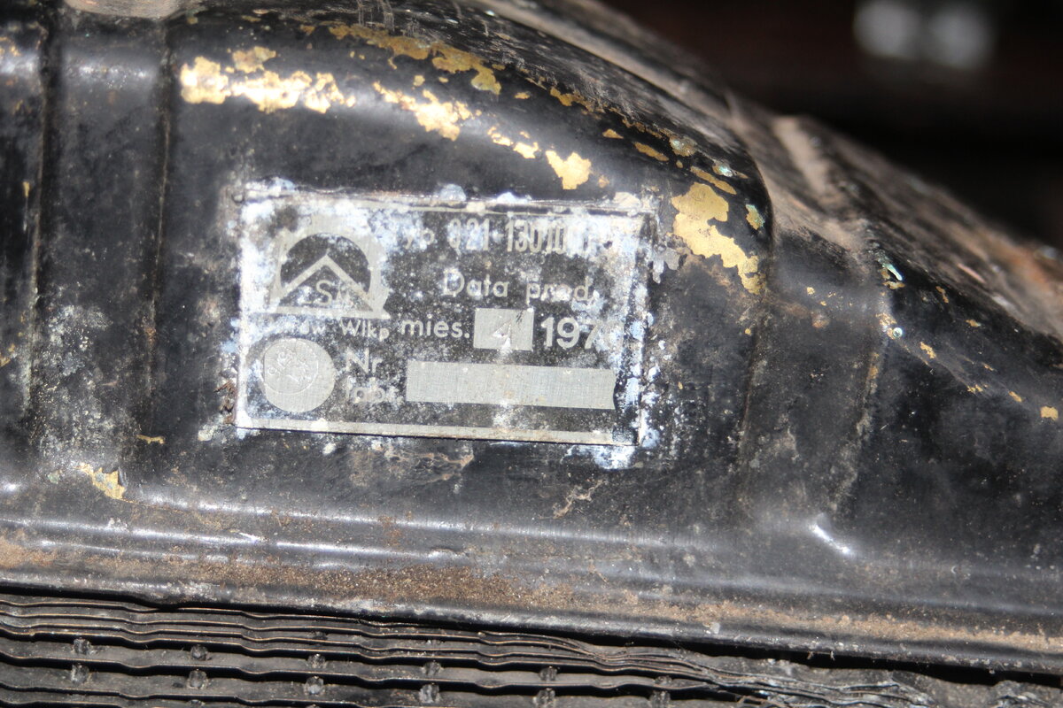

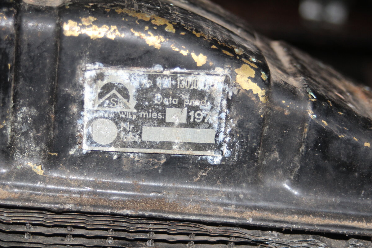

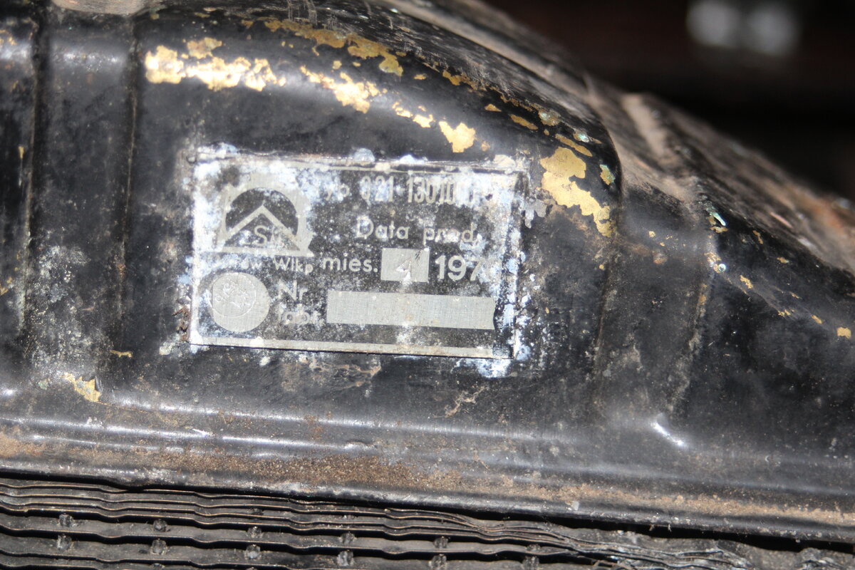

... и завернул в польский радиатор от Нысы, который остался ещё со времён папиной "Победы". "Свою "Победу" папа продал в 1973 году, когда появилась возможность купить 01-го "Жигуля". Так что радиатор пол века ждал своего часа!

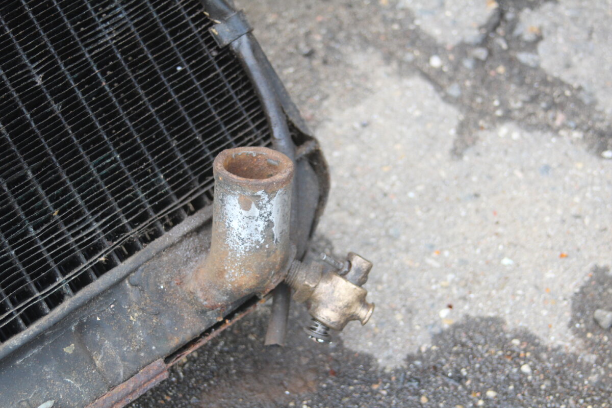

Интересно! Нижний патрубок радиатора снаружи был облужен!

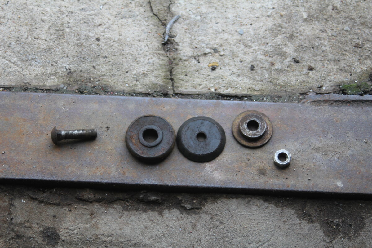

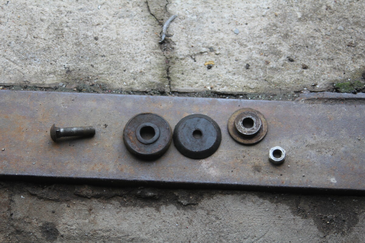

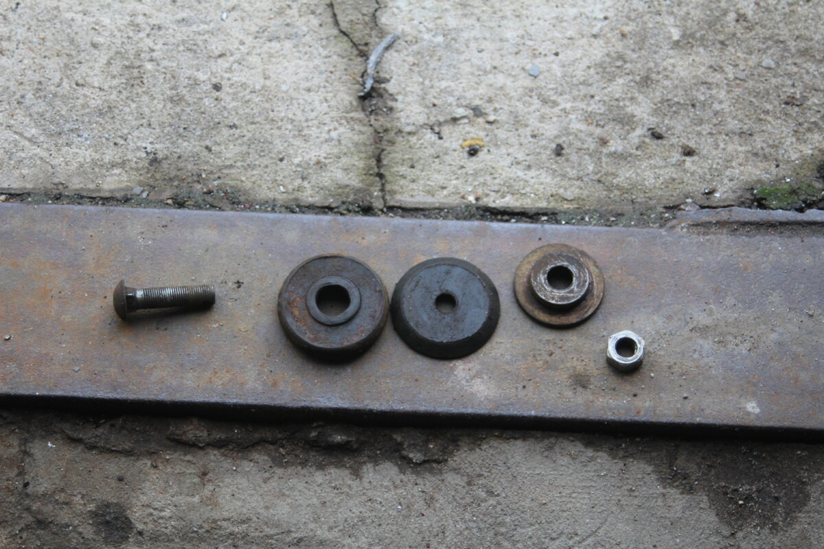

Болт и первая резинка нижнего крепления радиатора похожи на родные, а вот остальное... Пришлось поставить как есть. Посмотреть вложение 216144

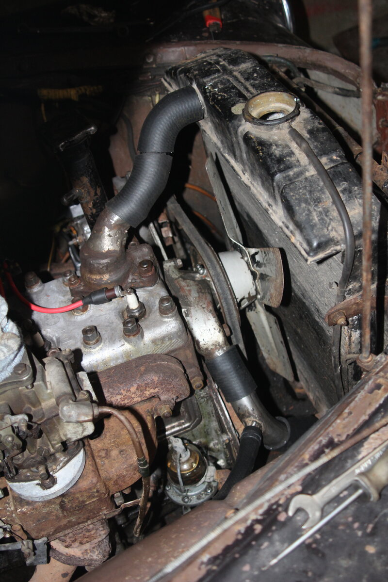

Хотел собрать систему, что бы залить воду, но купленные пружинные хомуты оказались меньше... Хронически не люблю червячные хомуты на старых машинах! Уж лучше пружинные, они не так глаз режут.

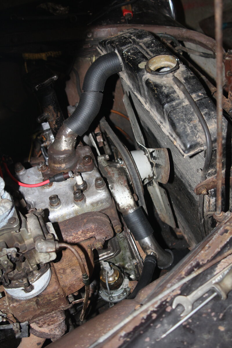

Собрал пока без хомутов и без воды соответственно... Минуя радиатор печки, который хочу снять и отдать проверить и почистить.
Червячные хомуты присутствуют в еще довоенных немецких каталогах. Так что их использование на ретротехнике вполне легитимно:)
Реакции: СЭМ и ash-oldgaz
10 054
15 012
НЕМЕЦКИХ! А наш автопром берёт свои корни от американского автопрома. Ну и дешёвая китайчатина из ближайшего магазина автозапчастей скорее всего не очень похожа на немецкий довоенный хомут...

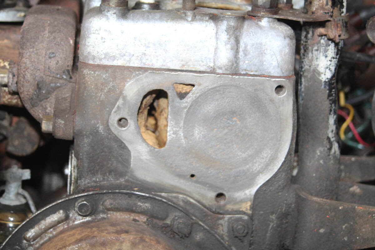

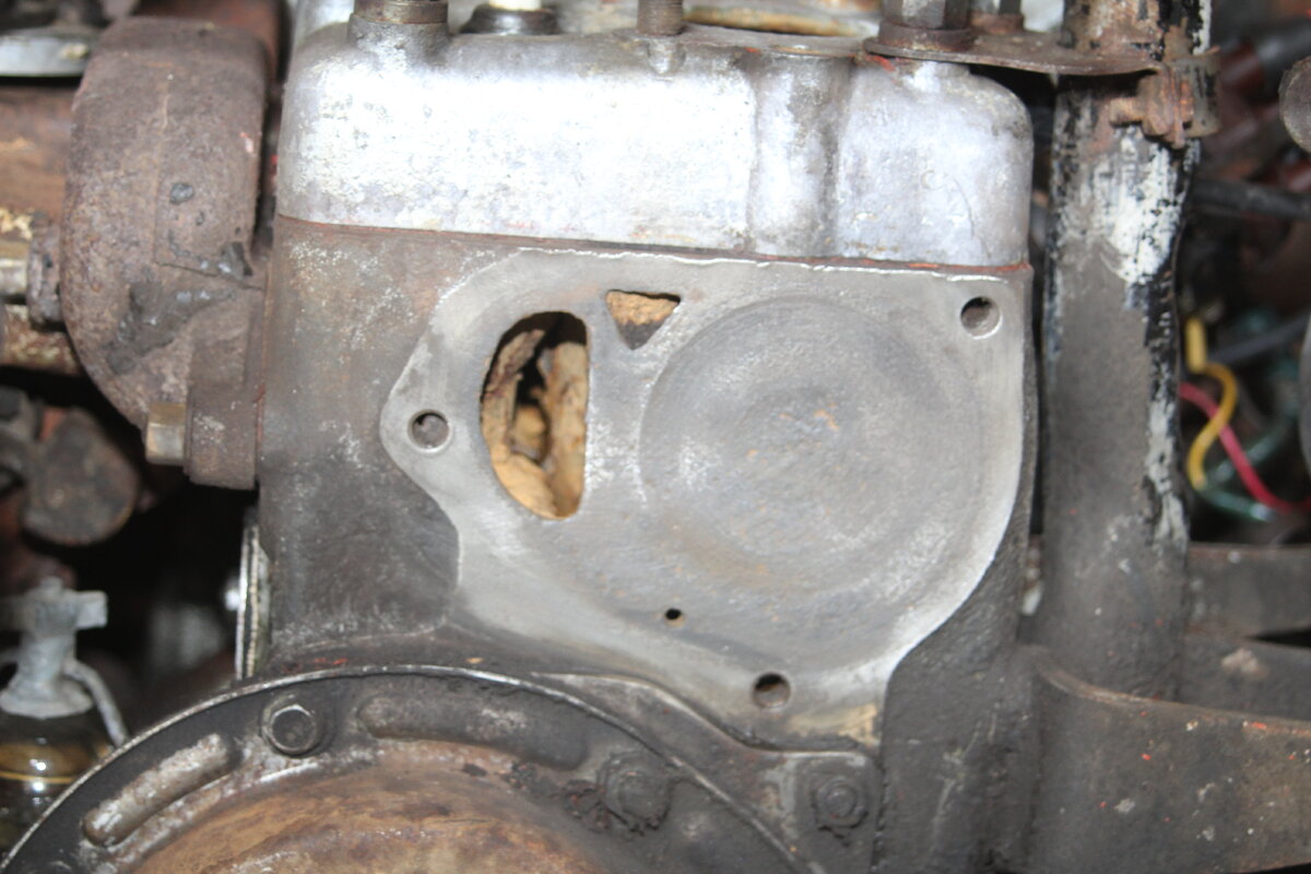

Она из нержавейки, не гниёт.
У Сергея глаз-алмаз!)

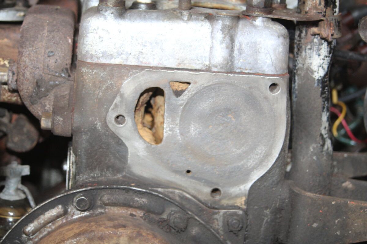

Пока этой трубки не будет, машина будет греться.
И где ж её найти? И остатки чего у меня в блоке торчали и раскрошились при прикосновении к ним?
Ну и это фото было специально для Сергея, помня его вопрос к коллеге в соседней теме.
Значит ещё одна позиция нужных вещей - трубка в блок!
HistoriK
14.02.2011
2 495
8 517
Из донорского блока, отдельно продаются.
Проволока-каркас в водяной рубашке, вокруг гильз есть. При отливке блока применялась.
Это скорее всего следы деятельности первобытных людей, которые проволокой пытались эту трубку достать, и бросили это занятие.
Вытаскивается просто - делается крючок и если блок не сильно загажен, достаётся.
Реакции: ash-oldgaz
13 467
6 095
там еще вроде и простой накипи до хрена
Реакции: ash-oldgaz
10 054
15 012
Я в курсе про технологию отливки блоков, в МАМИ учился на двигателиста ;).
У меня в блоке именно куски сгнившей жестянки торчали. Да, собственно и торчат, только в глубине блока... Либо могла с завода быть из жестянки, либо её при ремонте заменили на жестяную...
10 054
15 012
Может вернуть старый радиатор и какую-нибудь химию залить, или просто лимонной кислоты засыпать, как дома в чайнике делаю, что бы отмыть его от накипи?

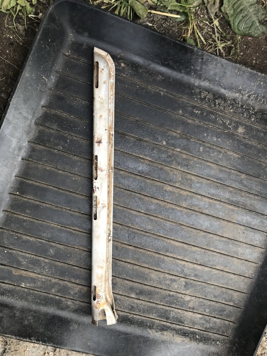

Покажи мне хоть один «артельный» дефростер🙏 Хоть фоточку дефростера🙏

Был случай когда я донорский двигатель разбирал газ 51 так и не смог вытащить трубку эту. Делал крючок зацеплялся ,но не идёт и все. Чуть ли не обратный молоток делал. Начинало рвать ее но не выходила. Так и бросил блок в металл. Единственное, что приходило в голову это проволока из блока попала куда-то и заклинила трубку.
  • Wow
Реакции: ash-oldgaz
5 403
3 749
Андрей на крайний случай трубку от газ 52 купи,правда отверстия не совпадают и длину надо уменьшить,но сделать можно
Реакции: ash-oldgaz и СЭМ
В 1956 году папин отчим купил "Москвич"-кабриолет по хрущёвской распродаже. Ездить на нём он стеснялся и ездил на нём мой папа - студент МАДИ. Он покупал на него спиртовой термометр с трубочкой (рассказывал, что в спешке посмотреть как работает, трубочку повредил и сам его заправлял, но температуру после этого прибор показывал не верно) и такой вот дефростер. Папа рассказывал, что всё это делали артели. Собственно говоря он мог и ошибаться по поводу дефростера, но конструктивно вещь то не такая и сложная, как мне кажется. Термометр сложнее сделать, нет?
Новотны
22.10.2009
1 857
3 003
Мск
Я тебе подарю дефростер на Эмку, вот тогда и скажешь, сложно его сделать, или нет:)))

Игорь, спасибо! Достаточно просто в руках подержать. Кстати, может дефростера у папы и не было, а он просто про него рассказывал - что это рамка с натянутыми нихромовыми проволочками.

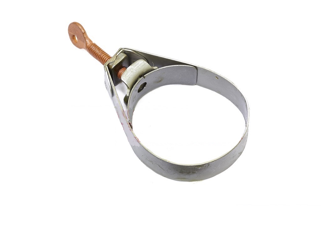

Кстати, на таксухе у меня вообще везде стоят авиационные хомуты:) Вечные и надежные👍😜
а можно попросить у Вас фото этих авиационных хомутов ? очч. интересно ))
ИВАН
19.08.2005
929
1 034
Спасибо!
так вот они откуда на моей )))
