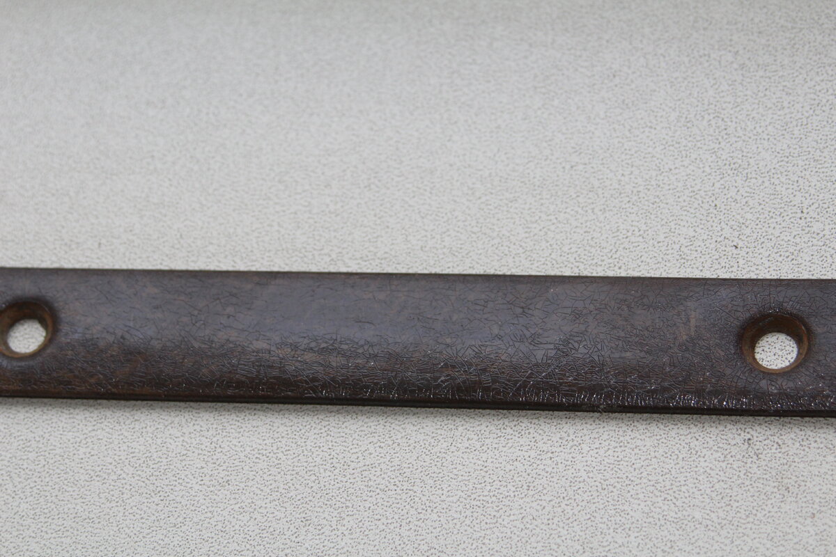

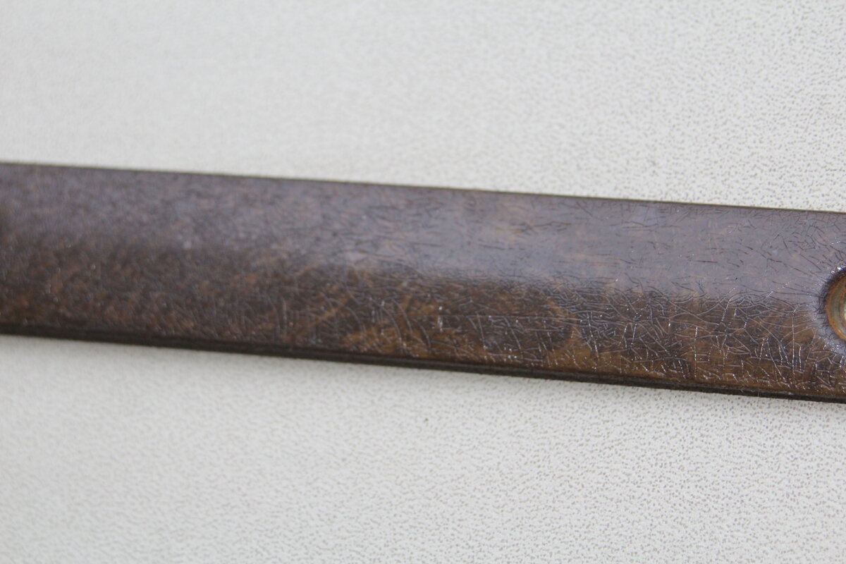

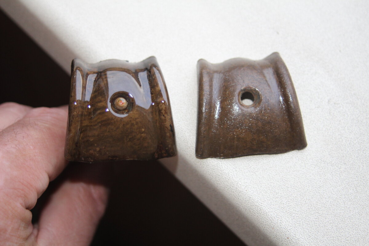

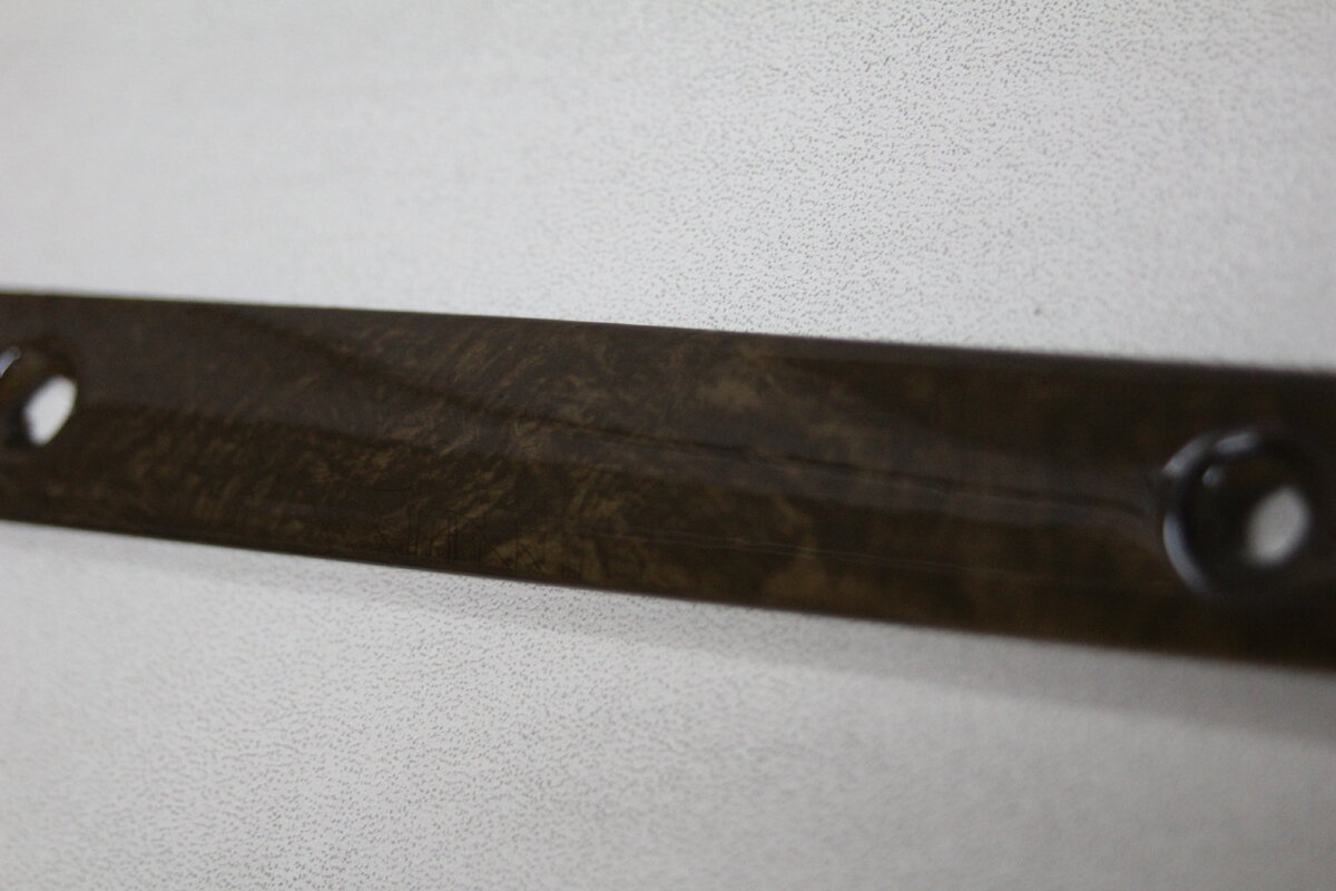

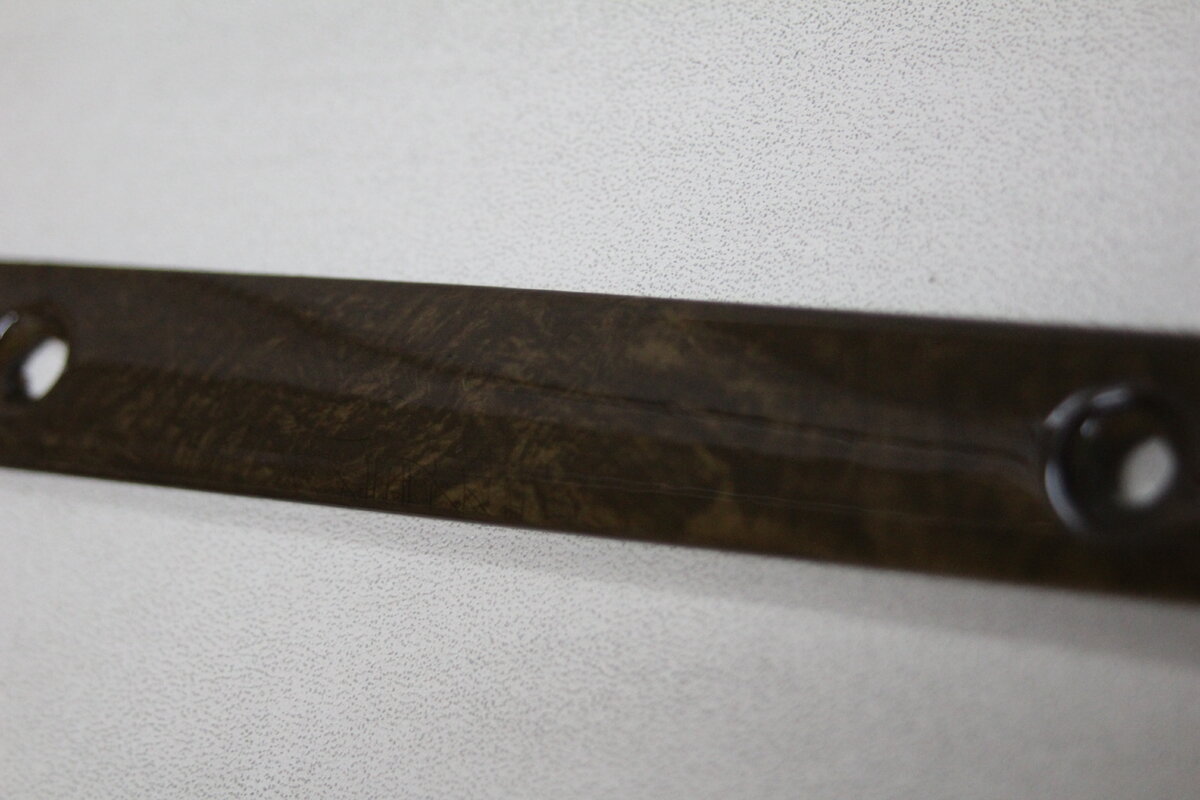

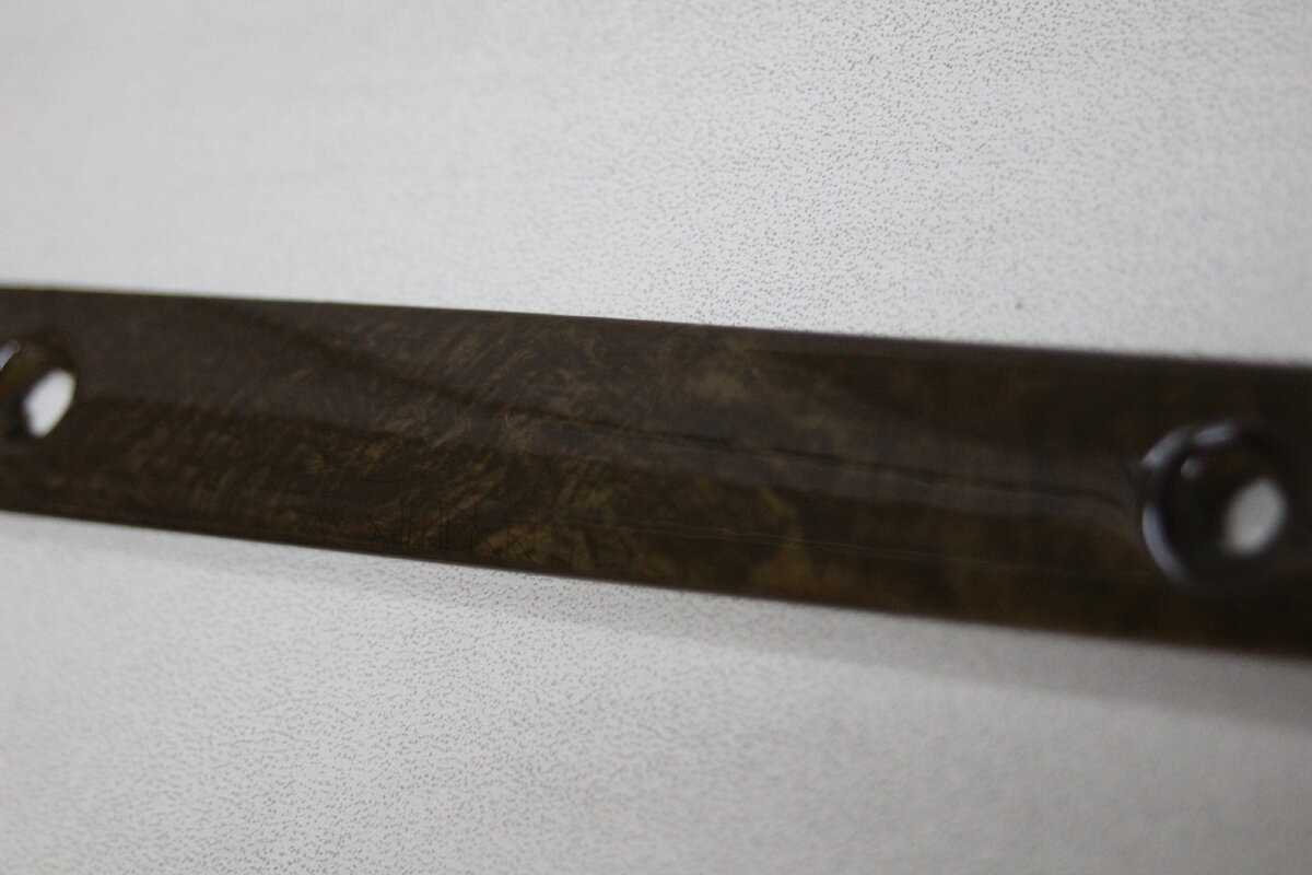

Тут пару выходных не ездил в гараж, потом вчера на Буханочке-выручалочке, моём основном транспортном средстве, менял радиатор, а то надоело в пробках включать две печки, что бы она не грелась - за несколько лет на медных радиаторах от реагентов начинают осыпаться соты и они перестают нормально охлаждать... Ну в общем ритм работы по "Победе" несколько сбился... Сегодня тоже в гараж не поехал, погода не способствовала - моросил дождик с ветром от которых во дворе повалилось несколько деревьев. В итоге, что бы хоть что-то сделать полезное, достал аэрограф и покрыл лаком давно снятые детали с рамки лобового стекла. Видимо от нагрева солнечным светом, лак на деталях окрашенных под дерево растрескался, они стали матовыми, весьма неприглядного вида... Я решил поэкспериментировать на самых маленьких деталях и снял их с машины. И вот сегодня дошли до них руки. Конечно, можно попросить Олд Джека покрасить их заново, но суть реставрации именно в максимальном сохранении оригинальных деталей, в том числе и их окраски! Кто-то три четверти века назад окрасил их под дерево. Наверняка уж давно нет этого человека, а его работа жива на моей машине! И я могу попытаться сохранить эту работу! Перекрасить то всегда я успею.
Перемычка лобового стекла. Лак растрескался, но под ним видна окраска под дерево.

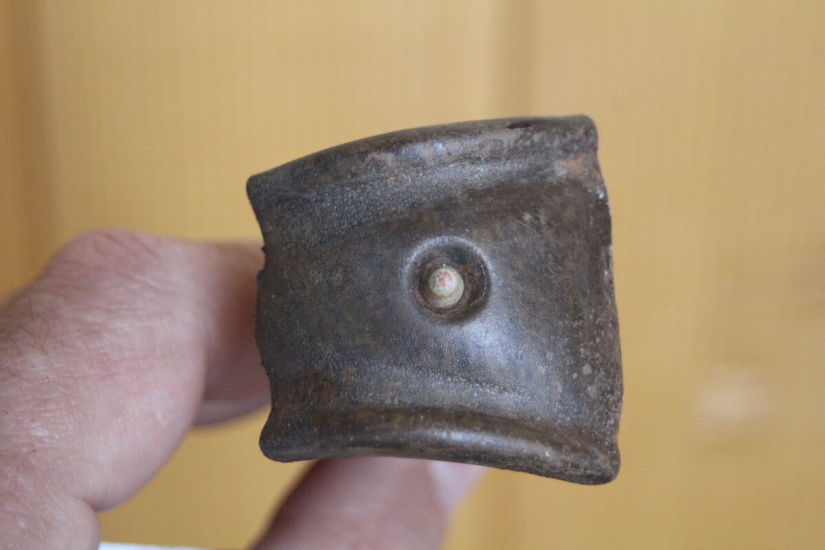

Нижний уголок был в наиболее печальном состоянии. После вышкуривания 1000 шкуркой вид у него стал чуть лучше.
Он же после окраски лаком рядом с более приличным верхним уголком в исходном состоянии.

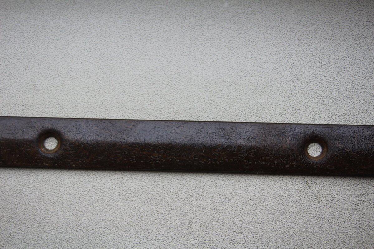

Ну и кусочек перемычки после покрытия лаком. Стало ощутимо лучше! Теперь вопрос - как оно будет держаться?

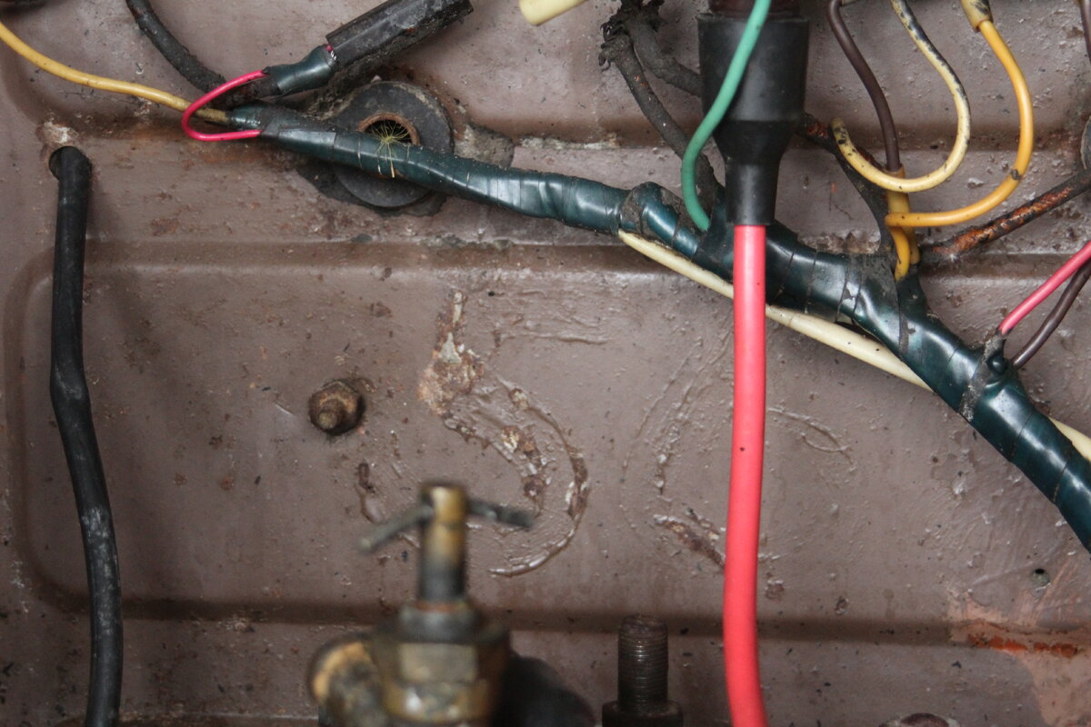

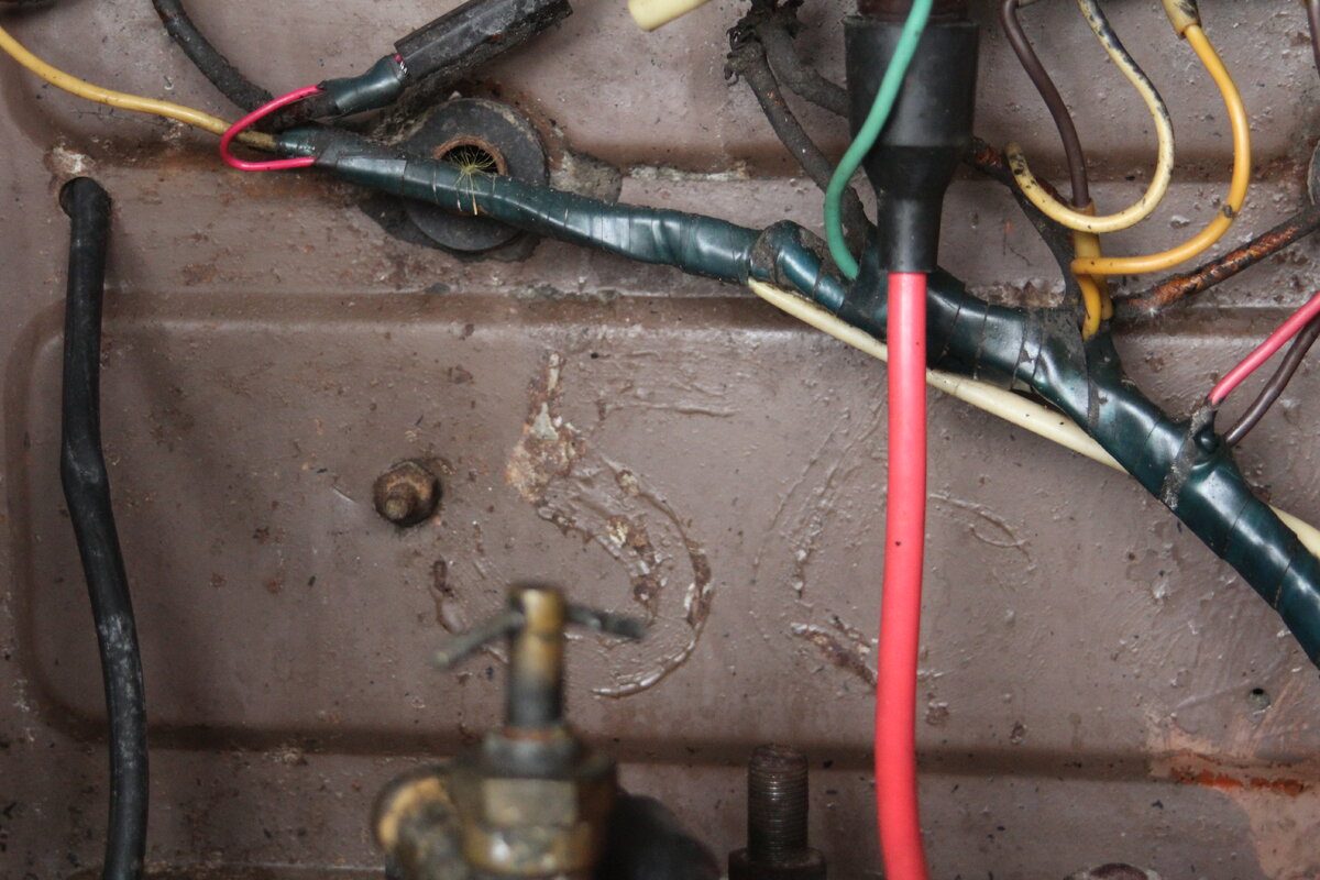

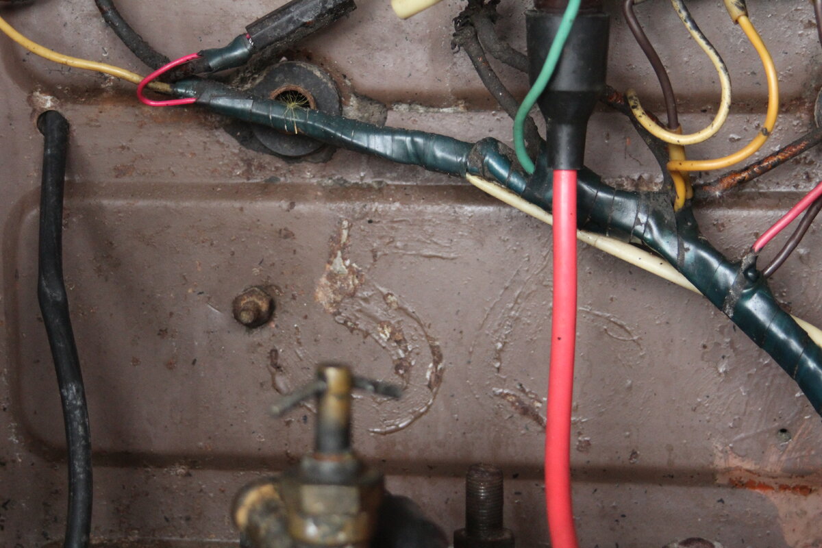

Моторный щит как минимум местами перекрашивался, на нём как герметиком под катушкой зажигания, под краской нанесено число 56. Что бы это значило?Посмотреть вложение 216014
да у меня тоже похожая цифра от руки была на моторном щите, под родной краской, видимо это какое-то заводское , конвейерное обозначение...

Детали выглядят - ну просто загляденье !!!
А какой лак Вы использовали ?
О! А сегодня утром на солнечном свете ещё лучше выглядело!
Использовал двухкомпонентный автомобильный лак. Я его давно для моделек в 24 масштабе покупал.
Реакции: mmatveyshin и ИВАН
Использовал двухкомпонентным автомобильный лак. Я его давно для моделек в 24 масштабе покупал.
Отлично получилось:) Обращусь к тебе с аналогичной проблемой:)
Спасибо!
Как раз я ещё по тренируюсь на своих. Там с рамки лобового стекла уже начала отваливаться краска... Нужно подобрать цвета и постараться восстановить окраску. Ну и большие рамки маленьким аэрографом в ванной комнате красить не удобно... Это была пробная попытка, убедится что лак не поднимет старую краску, что вид получится не ужасный. Пока результатом доволен.

Спасибо!
Жаль расстрою, но скорее всего после набора прочности нового лака старому слою настанет полная хана. После полимеризации кристаллической решетки 2к лака возникнет эффект кракелюра и за счет разности твердости, адгезии подложке не хватит нести себя и напряжения в верхнем слое.. увы, скорее всего это наступит через несколько месяцев. Особенно при смене температурного режима( выкатил на улицу из гаража)
  • Wow
Реакции: СЭМ и ash-oldgaz
10 042
14 995
Жень, обратится к тебе я всегда успею, равно как и попробовать сам покрасить. Пока пробная попытка. Особых иллюзий не питаю, так как на рамке лобового краска сама начала отваливаться, значит адгезии старого слоя там уже сейчас нет...

Я красил двухкомпанентным атомобильным лаком два комплекта оконных рамок под дерево от побед. Те что были получше стали колоссально симпатичные (даже не узнать)и уже лет 7 с ними ничего не происходит.хотя зимой морозы до минус45. А комплект почти убитый стал намного лучше, но вид остался позорным и дешовым, со временем кое где с эффектом крокелюра.

Ладно, с рамками потом продолжу экспериментировать.

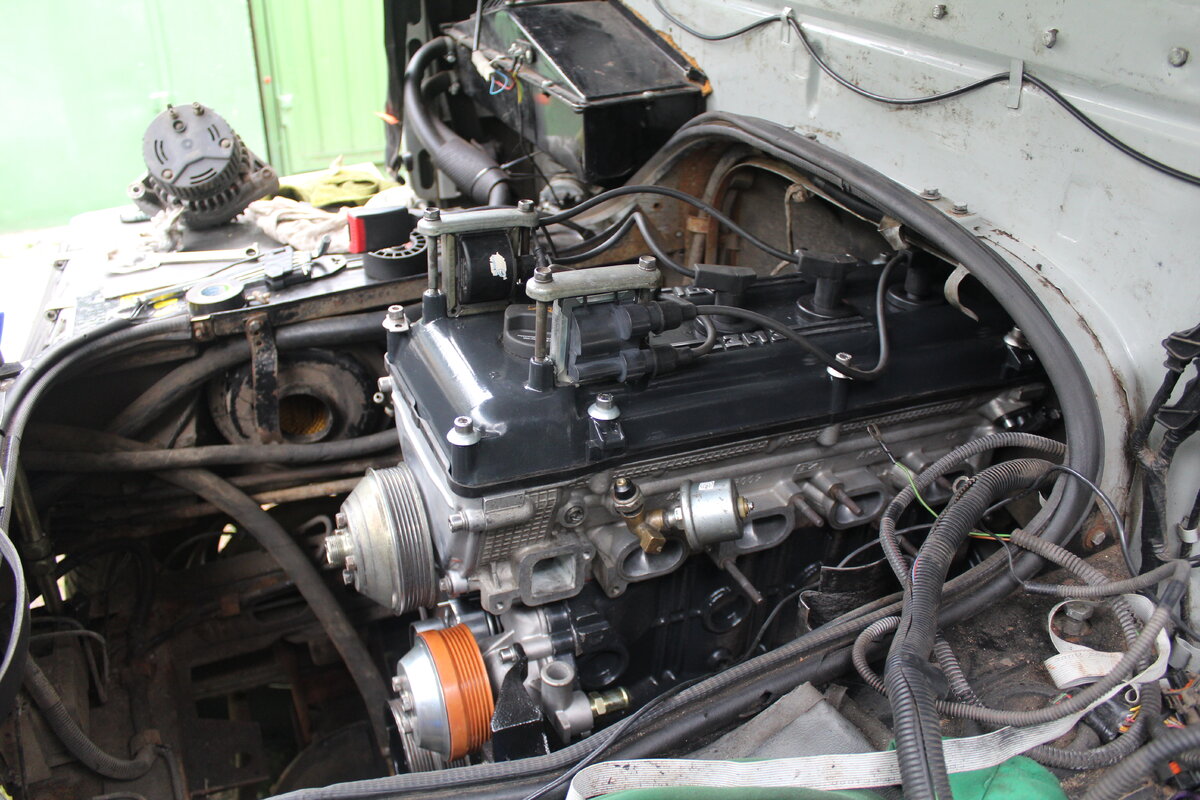

Сегодня до гаража не удалось доехать... Как писал выше, около дома из Буханки сильно потёк антифриз. Сегодня залил воду и думал доехать до гаража (около 10 км), но понял, что так ехать нельзя. Решил что потёк шланг от помпы к корпусу термостата или от помпы к трубке малого круга. В окрестных запчастях купил по метру шланга диаметром 20 и 25 мм, поменял кусочки шлангов, уверенный, что теперь всё хорошо, залил антифриз, а он снова потёк... Снова снял корпус термостата и обнаружил откуда сочился антифриз - из стыка водопомпы с блоком. На Буханке это не самое лучшее место! Один длинный болт вворачивается в блок и проходит через крышку цепи, помпу и ещё держит кронштейн насоса ГУРа! Этот болт у меня уже несколько раз отворачивался, вот и сейчас был не затянут, а так как я в своё время поставил нержавеющие болты под внутренний шестигранник, то для его подтязки нужно снимать шкив помпы... В общем причину в конце концов нашёл, а устранять придётся в следующий выходной.
На этом фото времён переборки двигателя хорошо виден этот хитрый болт...
