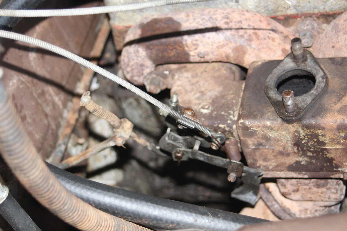

Прикупил карбюратор К-22. До этого стоял какой-то с окошком и разболтовкой под 21-ую через переходник. На нём тяга привода была с шарниром под резьбу М6. На К-22 отверстие меньше. Как-то рука не поднимается разгонять отверстие в правильном карбюраторе, по этому спешно ищу родную тягу от рычага на коллекторе к карбюратору.
И ещё вопрос, куда должна крепится пружина от педали газа? И какая она должна быть? У меня там было внедрено несколько разных пружин на всём пути от педали до карбюратора...

На поздних машинах 2,3 серии чуть выше педали газа есть отверстие. Там торчат "усы" шплинта. За этот шплинт цепляется возвратная пружина.
Но у тебя ранняя машина, там немного другой привод газа может быть.

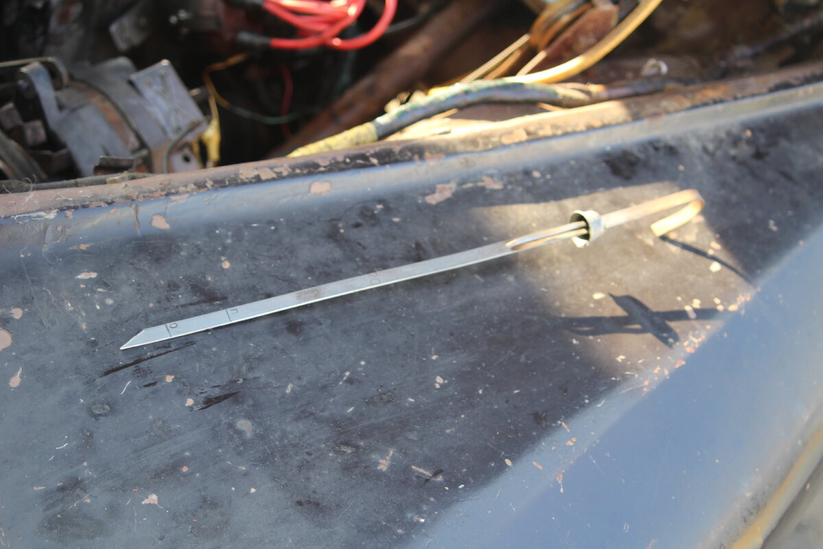

Из приятностей. Когда ставил трамблёр, обнаружил крышечку на картере маховика.
Вот такой вот шампур мне подарил один хороший человек

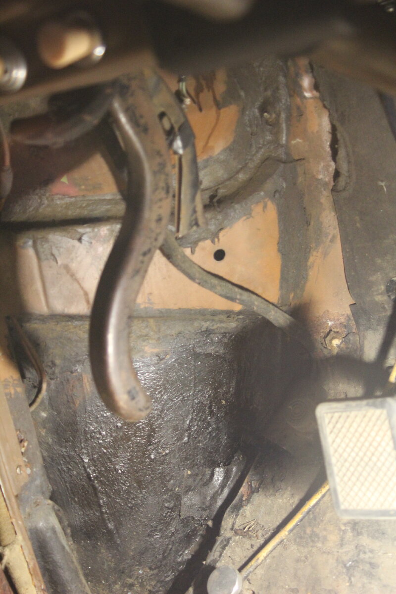

Сейчас отпуск. Вместо того что бы косить траву на даче, сижу в раскалённом железном гараже... Движится всё медленней чем хотелось бы...

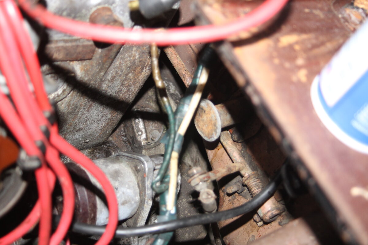

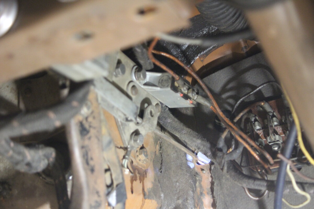

Привод карбюратора был собран не правильно. Пока только разобрал его и отмыл детали. Собирать буду после замены педали газа, соответственно после установки черепахи. Пока снял черепаху, грех не отмыть коробку и не установить родной трос ручника вместо хитрой конструкции с роликами. Ставить на место ржавые детали тоже не хочется, значит нужно их хоть из баллончика задуть в чёрный... На всё это нужно время. Вот так отпуск и пролетает...
Привод газа. Ручной газ так точно не будет работать...

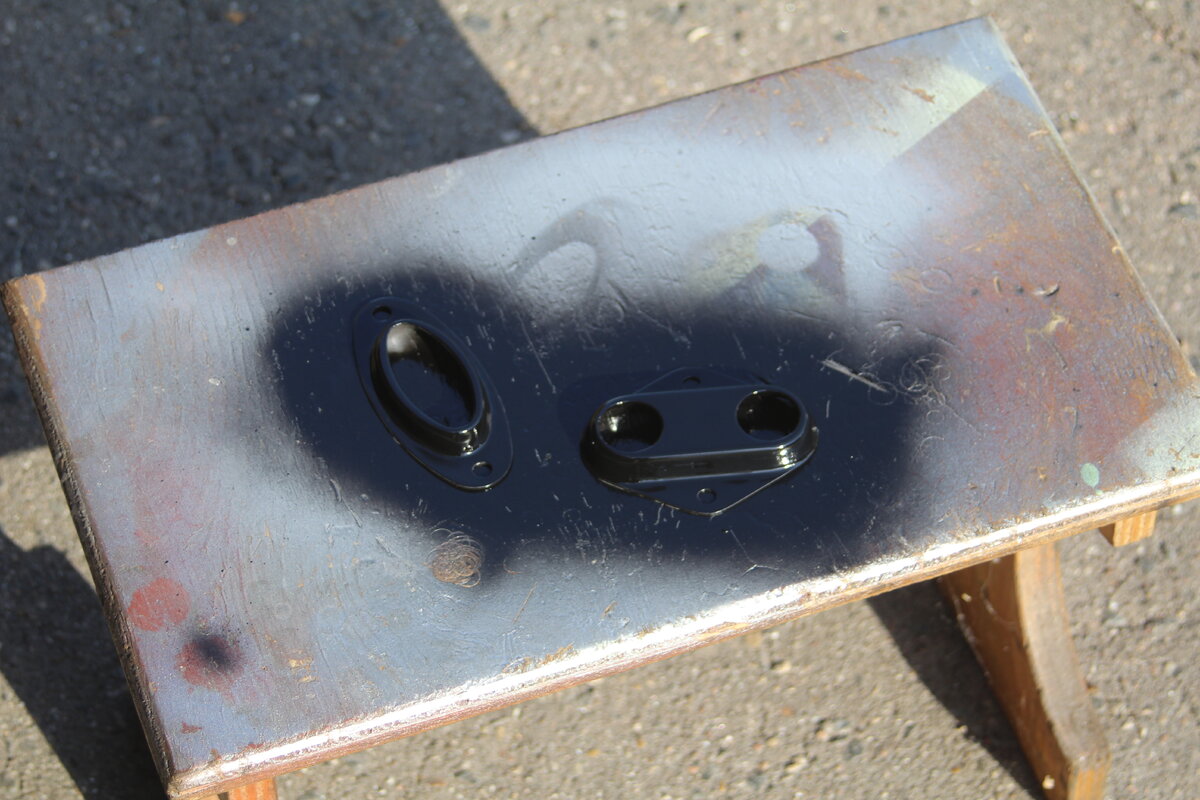

Освежаю мелочёвку из баллончика. Времянка, но всё равно вид под капотом станет приятнее.

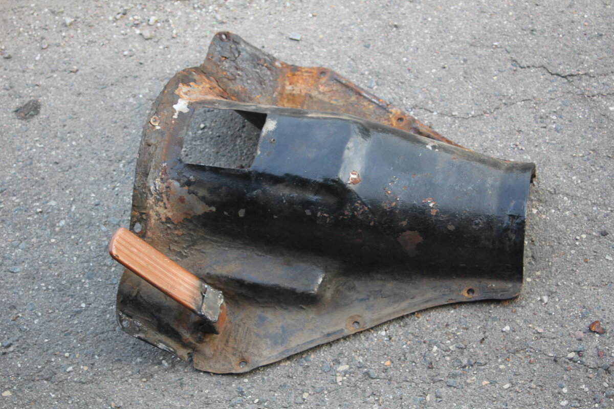

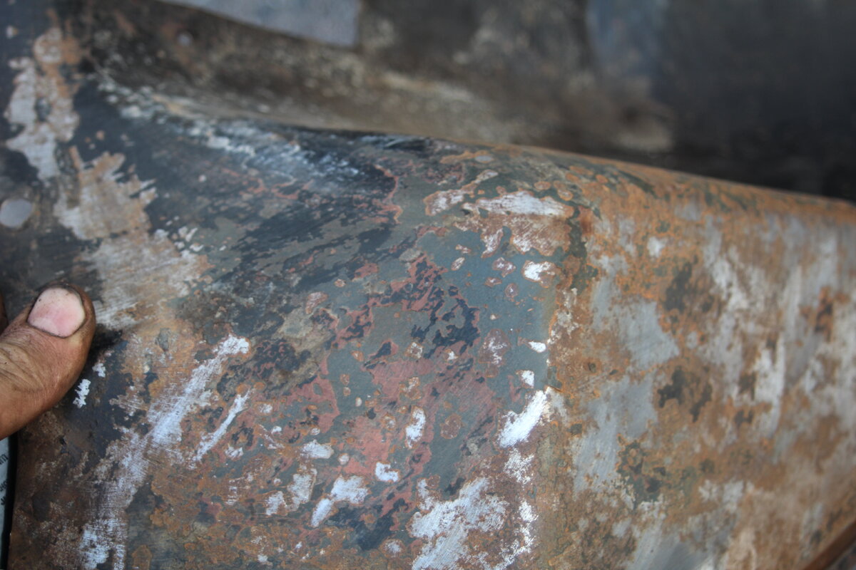

Снял черепаху. Гложут сомнения в том, что она с этой машины и соответствует году... Руки к ней кто-то явно прикладывал.
Педаль газа в состоянии металлолома, так как есть в приличном состоянии.

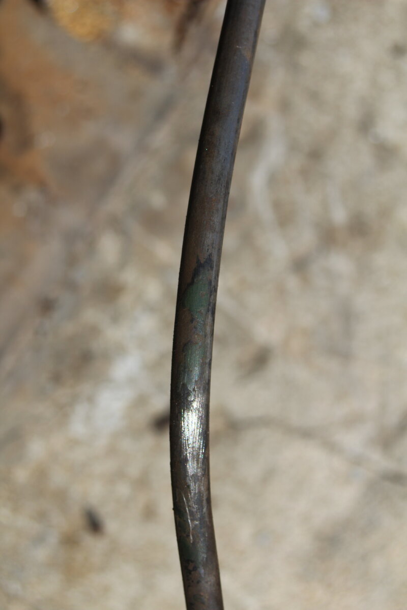

Изнутри черепахи обнаружился тёмно-зелёный цвет, окраска явно заводского вида. Такой же цвет был с завода на ГАЗ-67.
Забегая вперёд, скажу, что такую же краску я обнаружил на тросе ручного тормоза, хотя трос с донора 1951 года цвета "морской волны".

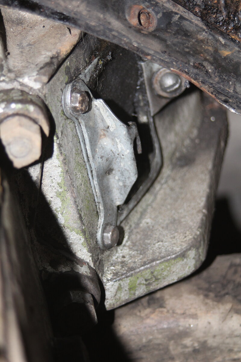

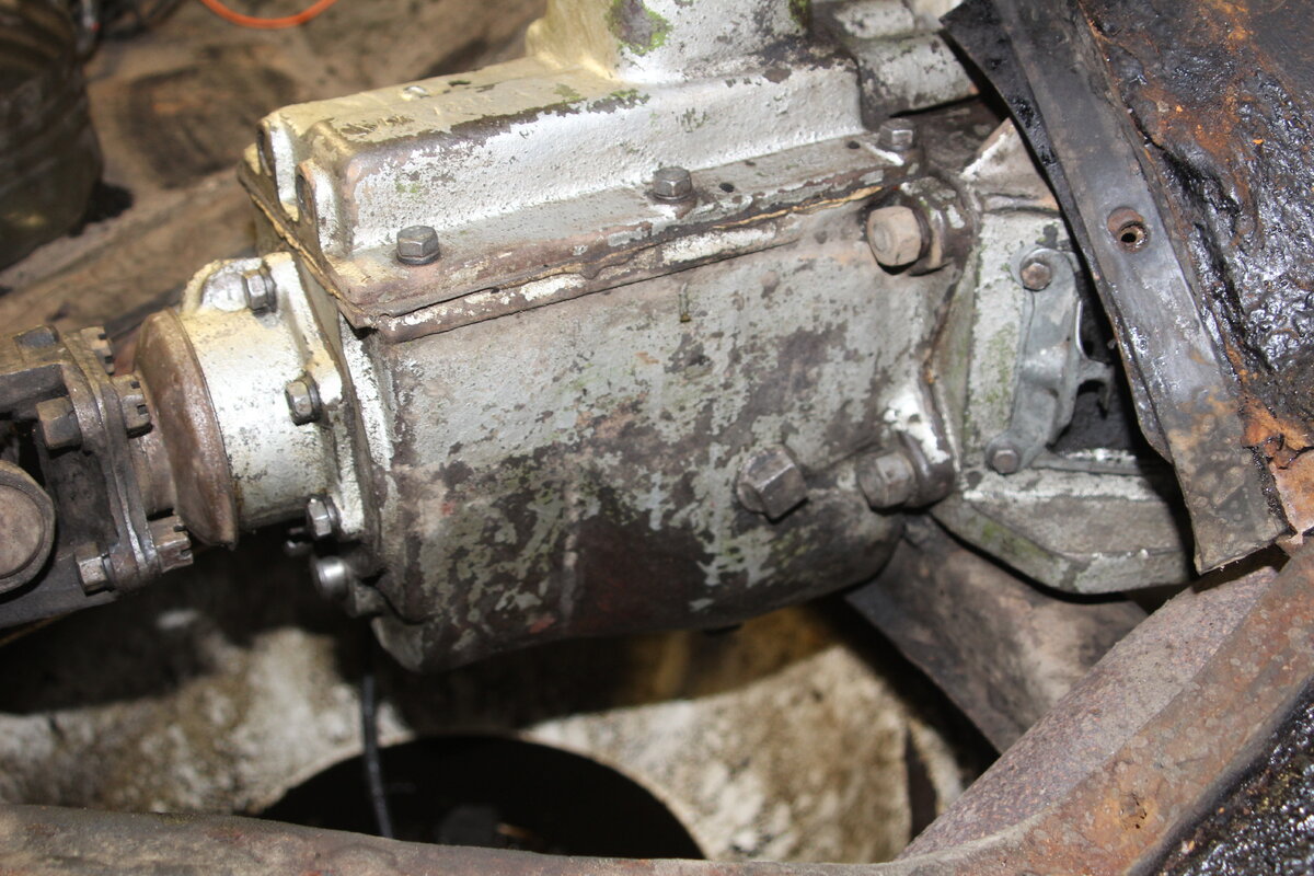

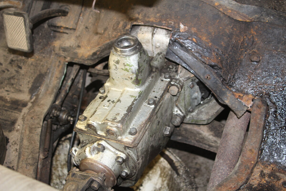

Пока снята черепаха, помыл КПП.
Для удобства снятия крышки КПП кто-то из предыдущих владельцев вырезал кусок моторного щита. Кусок прикручен к черепахе.

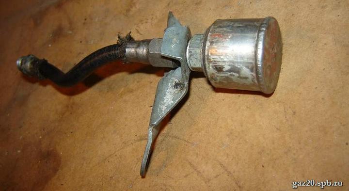

Что должно быть здесь?
Была надежда что сцепление с центробежными грузиками - через окошки вилки видно корзину. Увы, обычное...
Кстати, а есть ли эффект от этих грузиков? У кого-нибудь стоит на машине такое сцепление?
Реакции: pobedovod
Старик М.
1 892
4 363

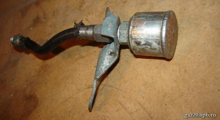

На кронштейне с последней фотографии крепится масленка выжимного подшипника.
Есть, и довольно неприятный. Надо заново переучиваться педалями работать при троганье. Хотя на Победе, возможно, в силу слабости мотора придётся просто глохнуть, а с мотором помощнее и помоментнее пинок неслабый)

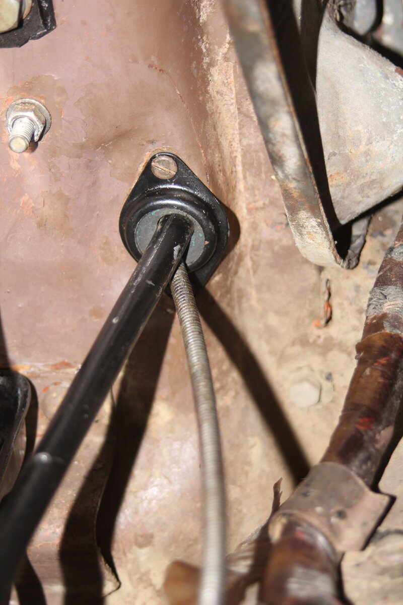

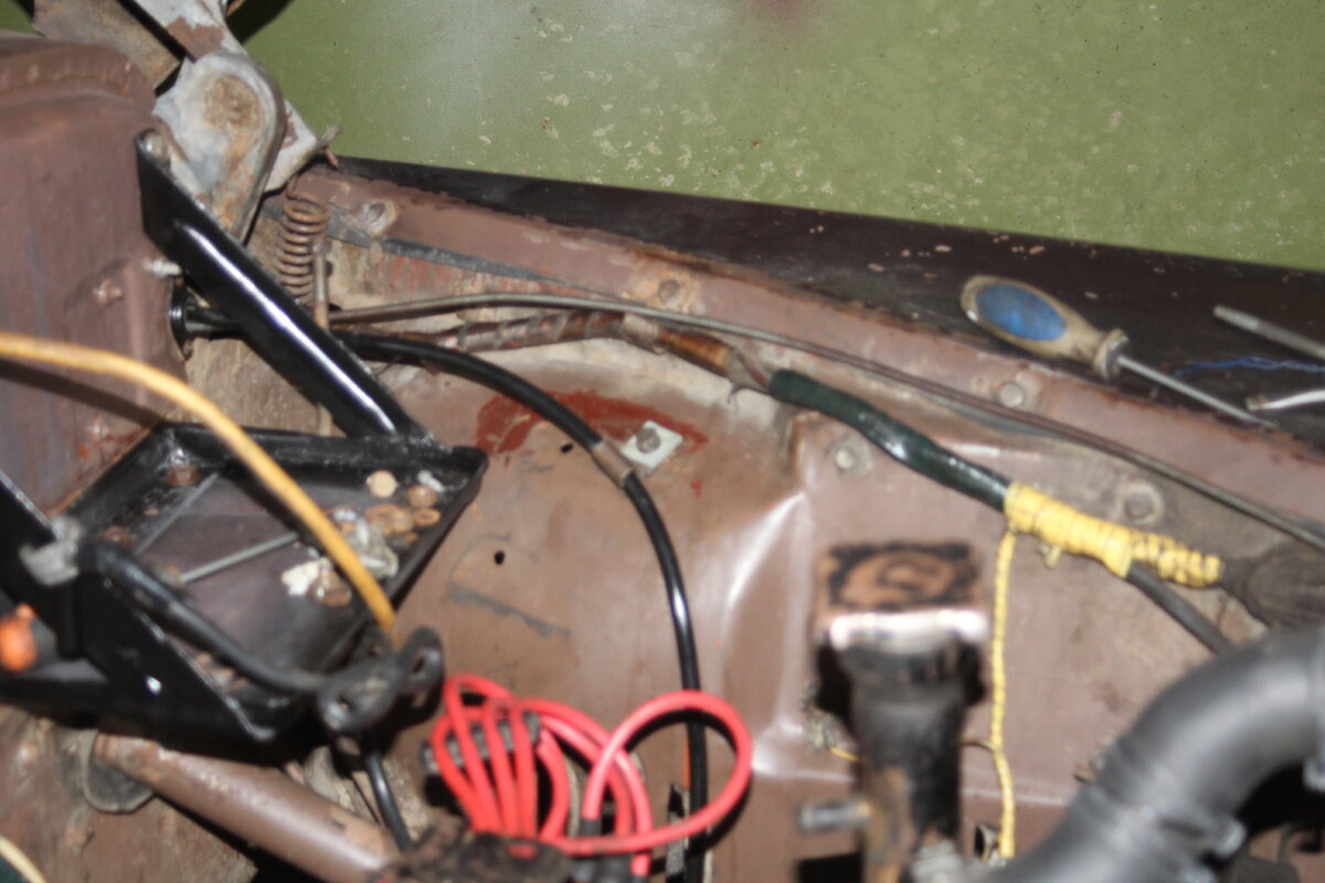

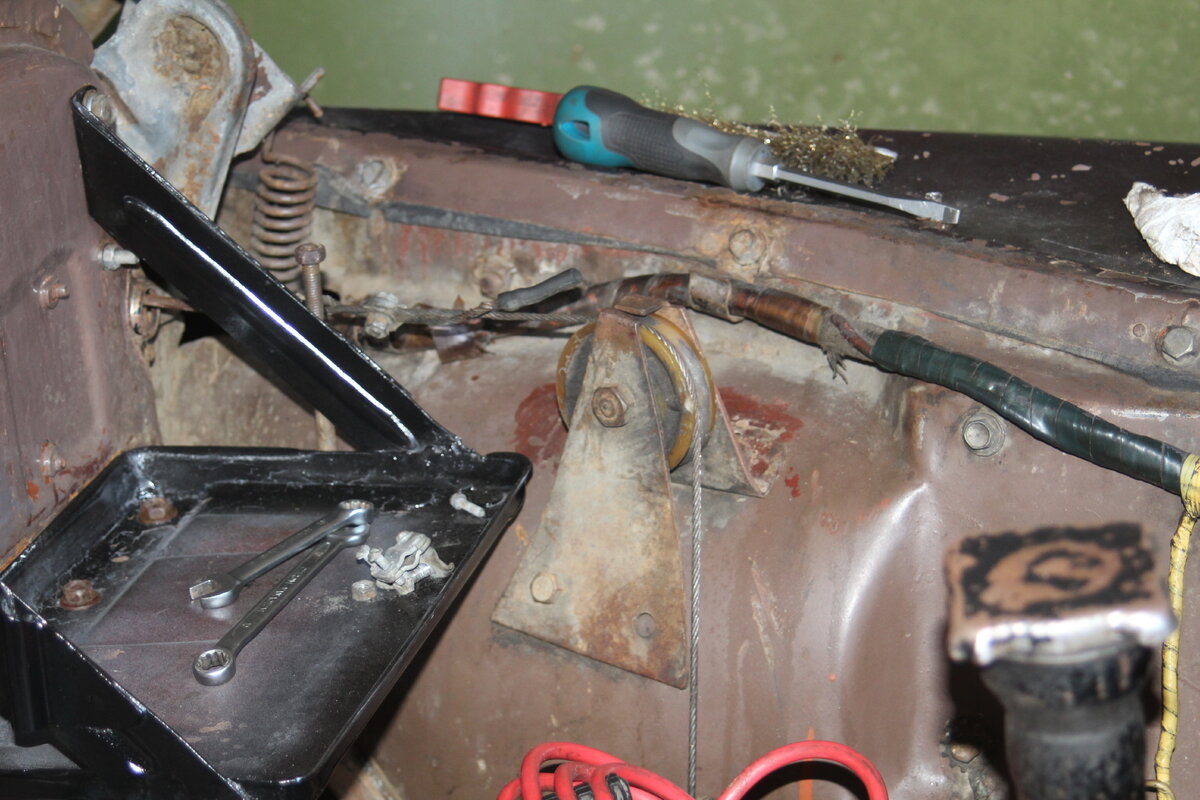

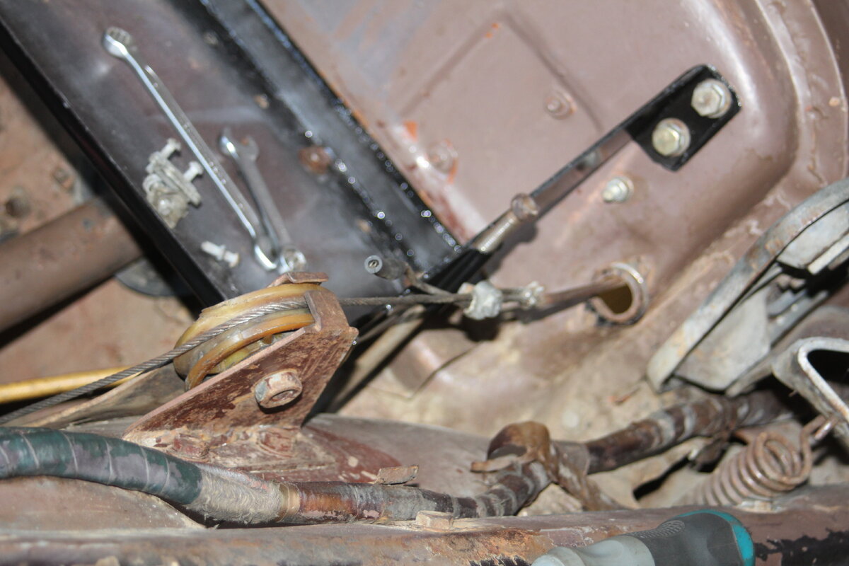

Пока была снята черепаха, решил установить трос ручного тормоза, который в металлической оболочке от рычага идёт вниз, под машину. У меня на машине вместо этого троса была сооружена система с двумя роликами под капотом. Система работала, но вид имела мягко скажем не аутентичный, что меня огорчало. Добрые люди поделились тросом с донора, а так же, за одно, и рычагом ручного тормоза, и крепежом от троса, что оказалось очень кстати!
Это верхний ролик. Нижний, такой же, крепился к балке передней подвески, его сложнее было сфотографировать...
Сперва разъединил трос и демонтировал эти ролики. Далее под машиной снял люк и отсоединил трос там. Выскреб грязь и ржавчину из посадочного отверстия под трубку троса, завернул крепёжный болт. Хорошо, что взял его от донора - резьба оказалась мелкой, а не стандартной, как я думал.
Далее снял рычаг ручного тормоза. Из приятностей - родное реле поворотов под крепёжным болтом рычага, правда не знаю, работает оно или нет...
вместо троса под капот уходил металлический пруток или толстая проволока, которая под капотом соединялась с самодельным тросом.

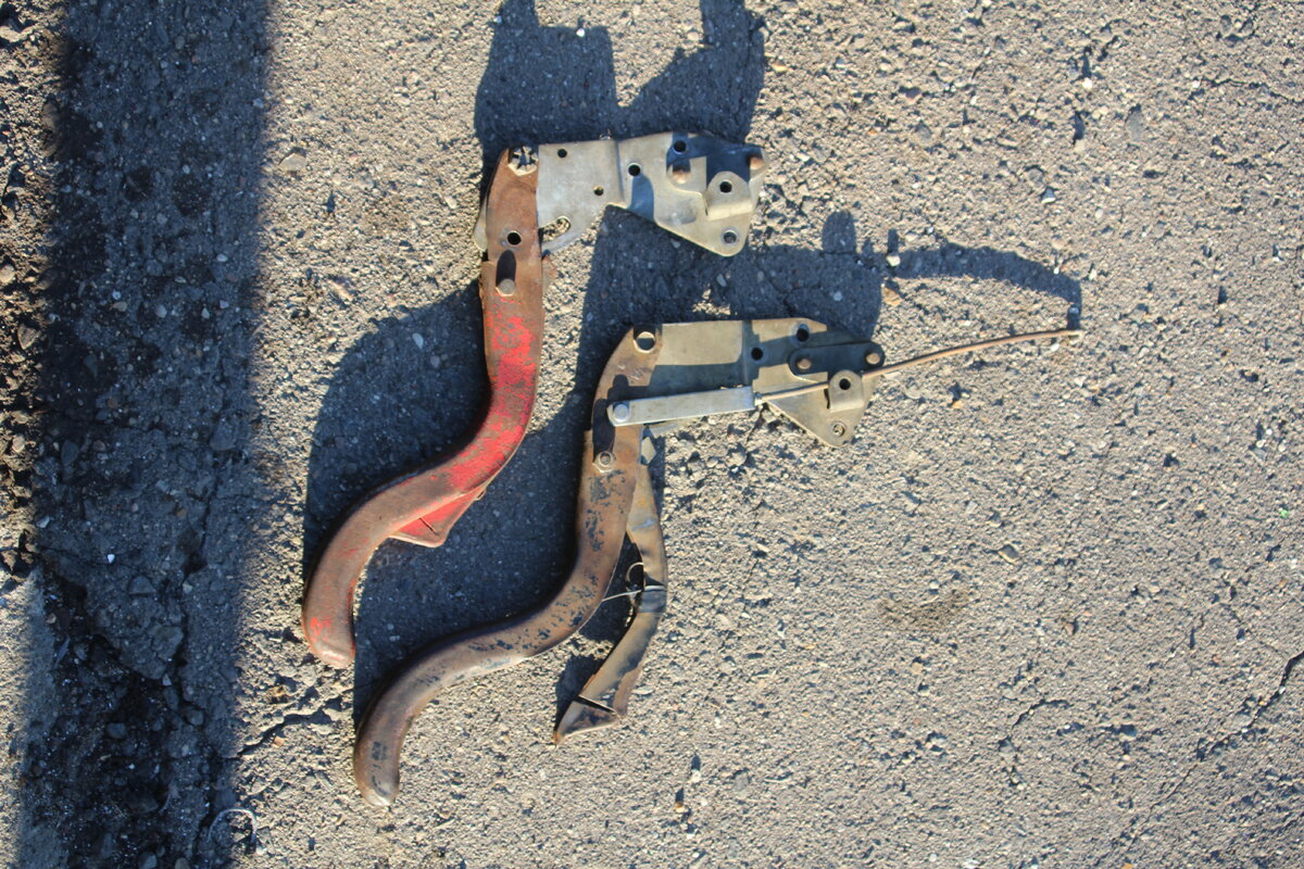

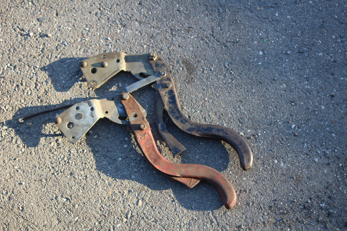

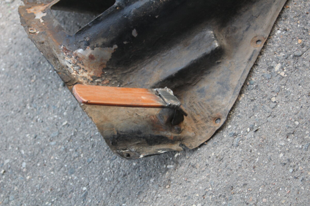

На рычаге был сломан курок. Сам рычаг с завода был ЧЁРНЫМ, а не красным, как на большинстве "Побед".
Красный - донорский рычаг с машины 51 года, черный - с моей. Из двух рычагов пришлось собирать один. На донорском наварена одна щека и стопорная "собачка". На моём - сломан курок. Сперва я просто заменил курок оставив свой кронштейн. Кстати, кронштейны отличаются, это видно на фото. Из сращу заметных - лишние отверстия на донорском и гальваническое покрытие разных цветов - на моём ЖЕЛТОВАТОЕ! Это к вопросу о том, что "жёлтого цинка" тогда не было. Из менее заметных, но более существенных - в мой кронштейн оболочка донорского троса не влезла! На первом фото видно, что приклёпанное ухо на чёрном рычаге миниатюрнее. Я это выявил, когда под торпедо пытался соединить рычаг с тросом... Пришлось ещё раз всё перебирать. Получилась сборная солянка из двух рычагов.
Трос с донора, оболочка в одном месте повреждена "болгаркой". Сперва отмыл его, пролил маслом и более-менее разработал, на повреждённое место наложил стальную заплатку на поксиполе. Через пару дней (уезжал на выходные) решил что ставить ржавый трос не хочется, зашкурил оболочку и задул из баллончика в чёрный цвет. Я боялся, что запихнуть изогнутую стальную оболочку под капот при наличии мотора будет не возможно, однако мои опасения не оправдались! Да оболочка немного ободралась о поперечину коробки, но просунулась! Не без мучений, но всё собралось. Теперь нужно лезть в тормозные механизмы и делать ревизию колёсных тросов, они тоже срощены из двух кусков. По хорошему и их бы заменить!
Так мне больше нДравится!
13 451
5 998
Есть версия, что черный это зимовская деталь, отсюда и отличия
Реакции: СЭМ и ash-oldgaz
9 972
14 811
Рискну предположить, что машина всю жизнь была в частных руках и большую часть жизни провела за Уралом, так что скорее всего такой рычаг ей достался с завода, как раз ЗиМы только пошли!
