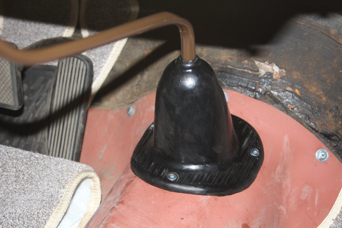

Далее наконец дошли руки до обмазки резинки на рычаг КПП стекольным полиуретановым герметиком. Получилось не идеально. Вот была дилемма, как высохнет, зашкурить и повторить процедуру или так оставить.....
Можно просто зашкурить и покрасить эту штуку в матовый черный цвет. Есть полиуретановые краски для окраса изделий из резины, они могут выдерживать на поверхности резинового изделия эксплуатационные нагрузки. Внешний вид станет на порядок лучше.
9 832
14 442
Можно просто заматовать. Блеск появился от бензина, которым разравнивал неровности на герметике. Так как слой был не равномерный, местами толстый, получилось не очень...
Да, блеск портит внешнего вида. Можно заматовать, и если из-за разной структуры резины и полиуретана результат не нравиться, тогда необходимо покрасить.

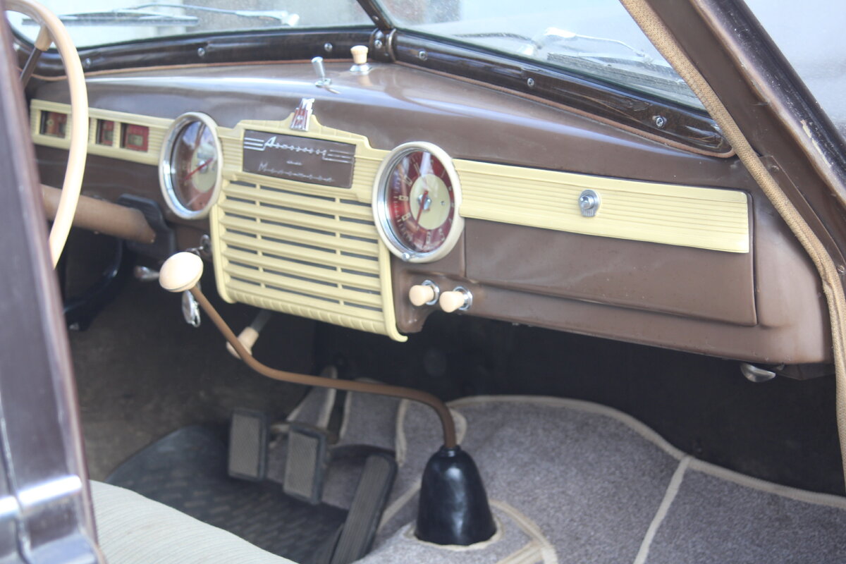

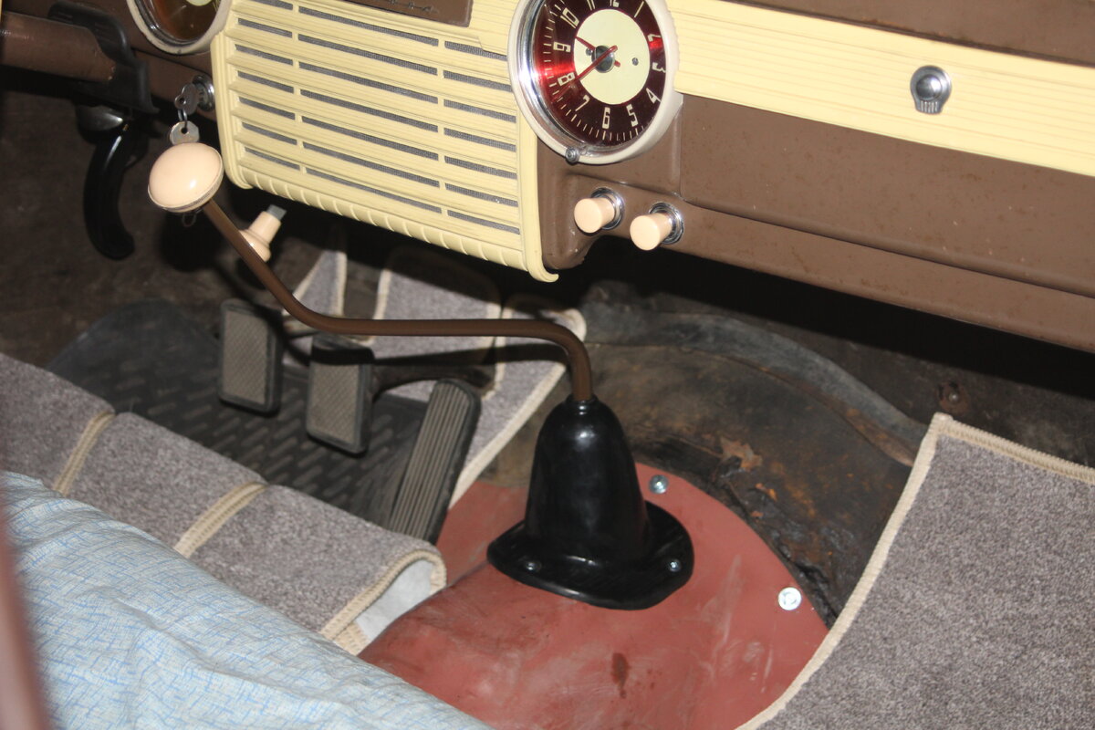

Вчера добрался до гаража и поставил перекрашенный рычаг КПП на место. За одно поставил резинку на рычаг и накрыл все ковриком.
Да, саморезы не феншуйные...

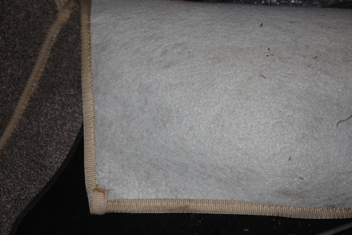

Изнанка ковра, кто-то спрашивал.

Восстановленная резинка КПП выглядит просто великолепно!
а вот рычаг на первом фото слегка темнее, а на последнем чуть светлее и немного другого оттенка от торпедо ...
видимо свойства пигментов совр. краски...
Реакции: Pika и ash-oldgaz
9 832
14 442
Про цвет краски в другой теме писал. Да, он не попал в нужный, но, видимо, и от самой краски многое зависит, от того как ее клали. Старый маляр, армянин, говорил, что металликом покрасить один элемент, что бы не отличался от остальных, очень сложно, даже если краска из той же банки... Положенная под другим углом, она все равно будет немного отличаться при взгляде под углом по отблеску. Вот и с рычагом так же! Но все равно лучше чем ободранный!
