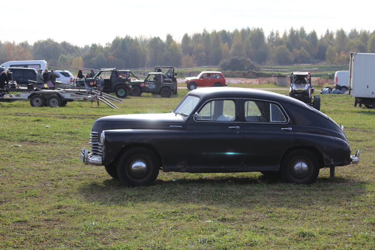

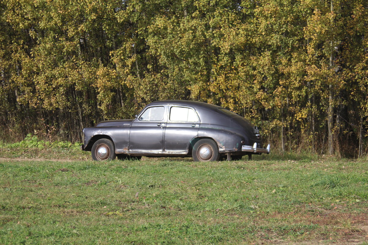

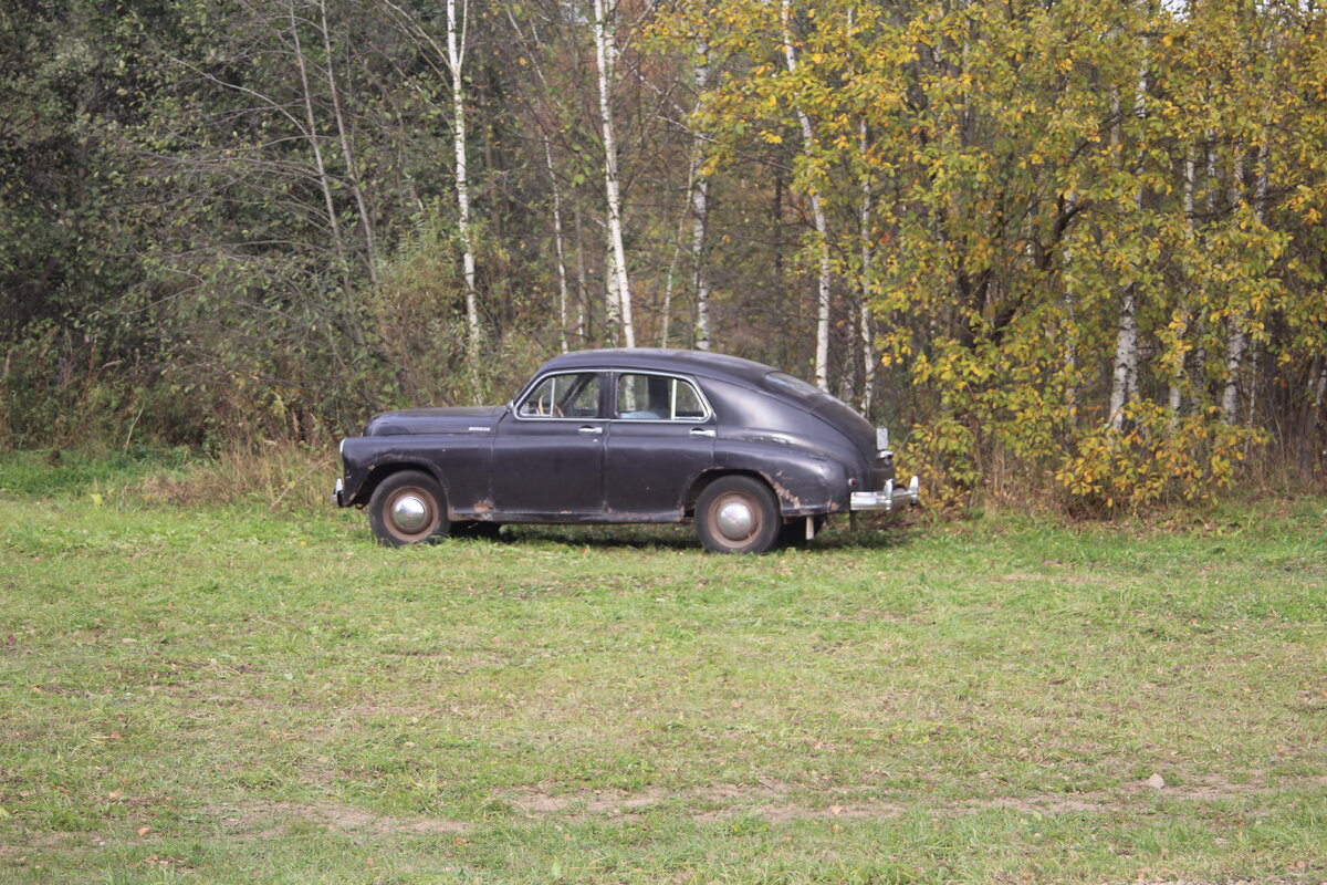

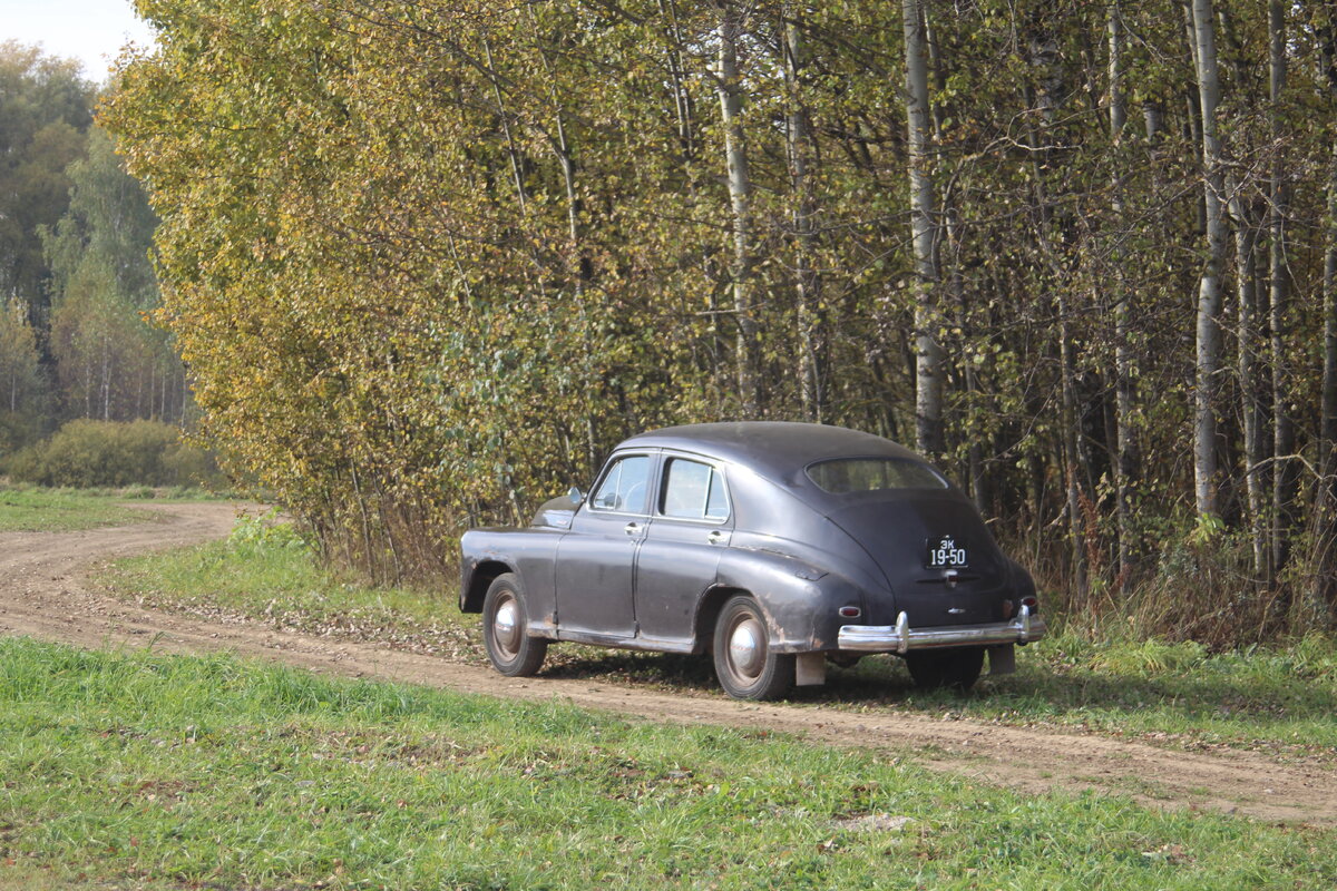

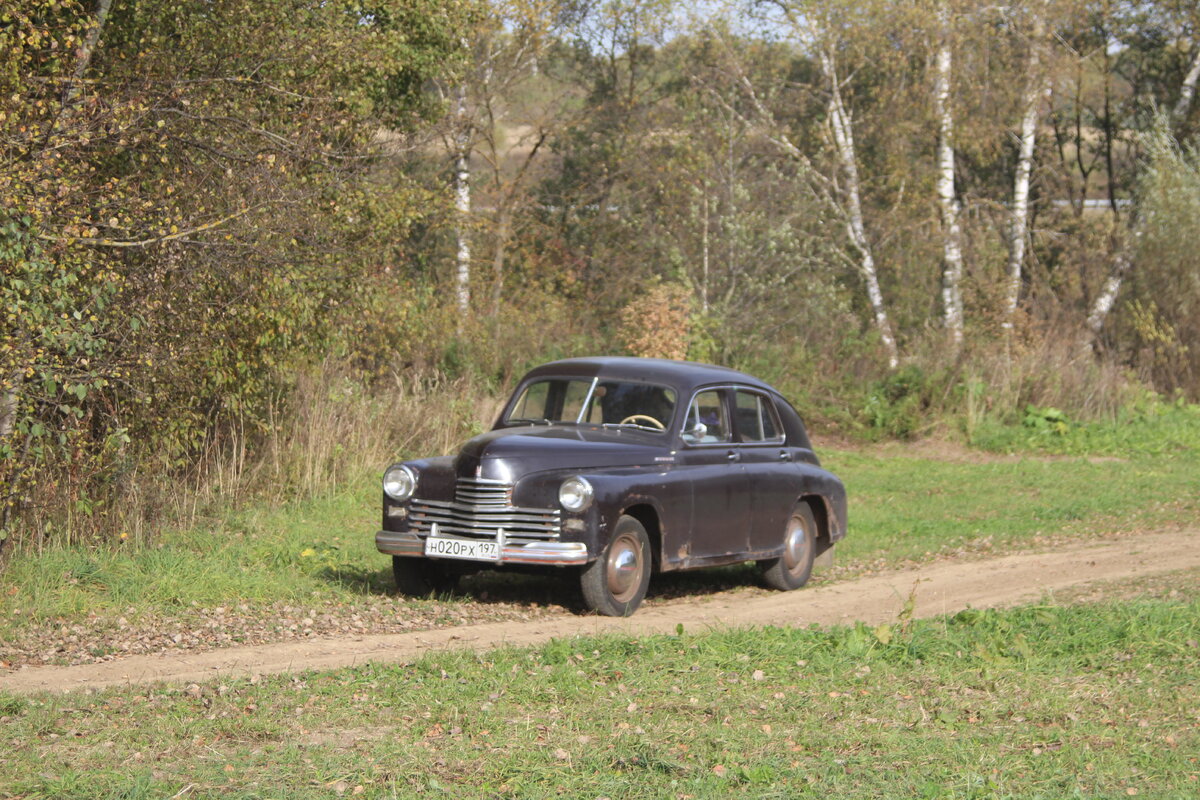

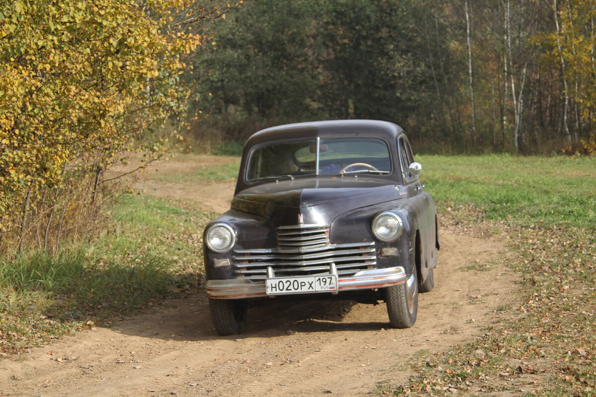

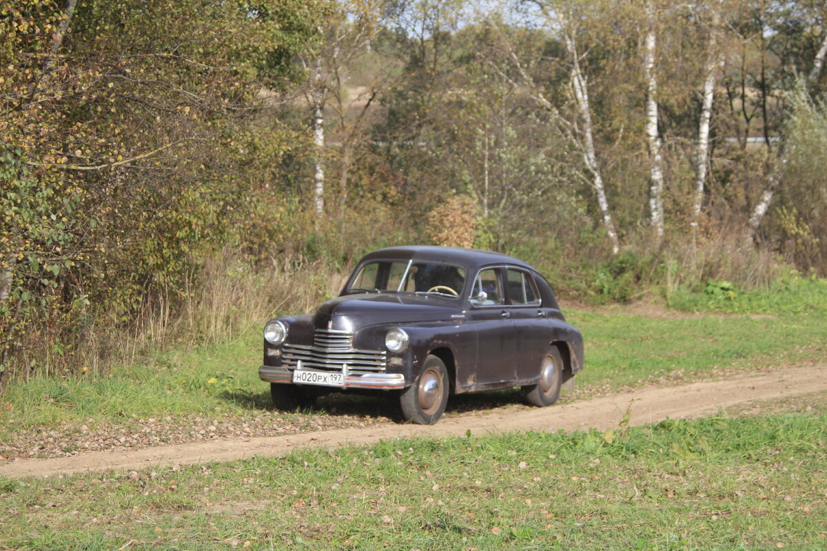

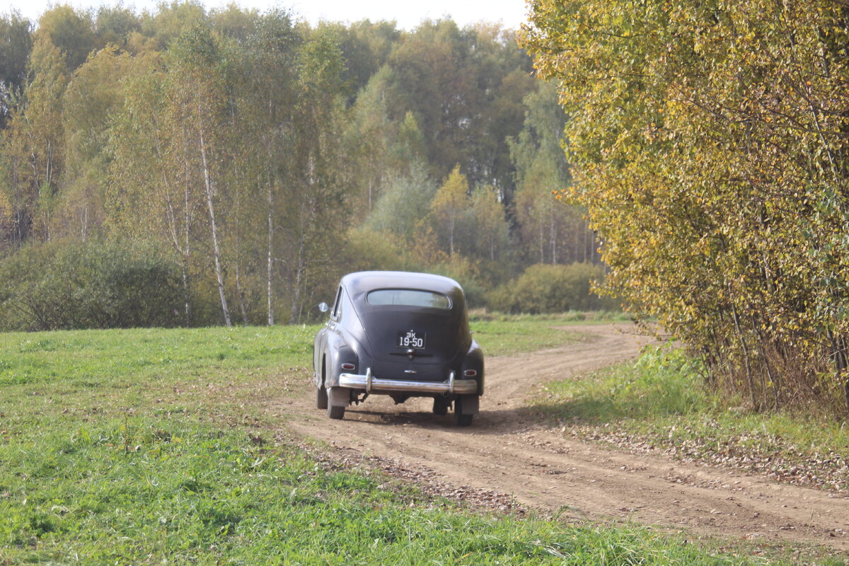

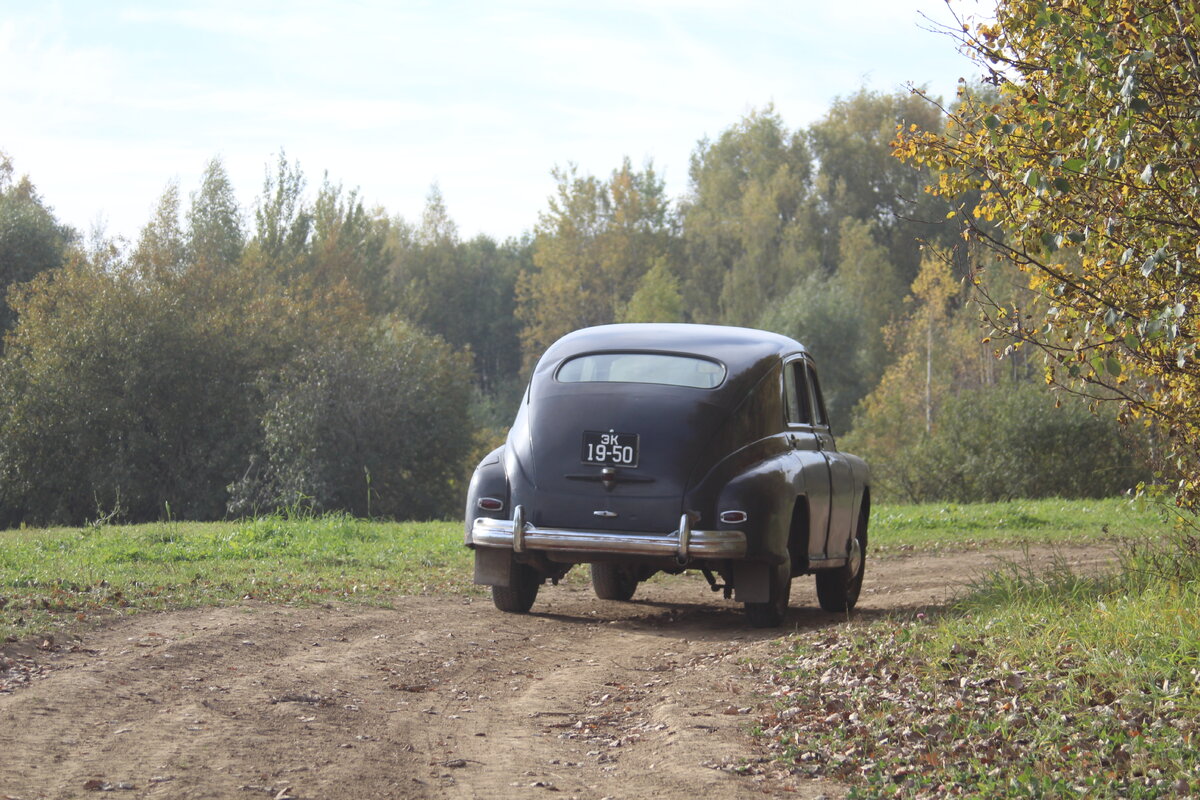

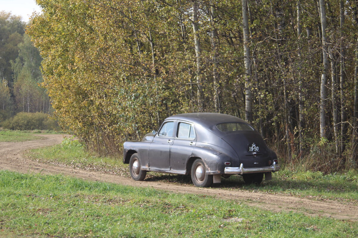

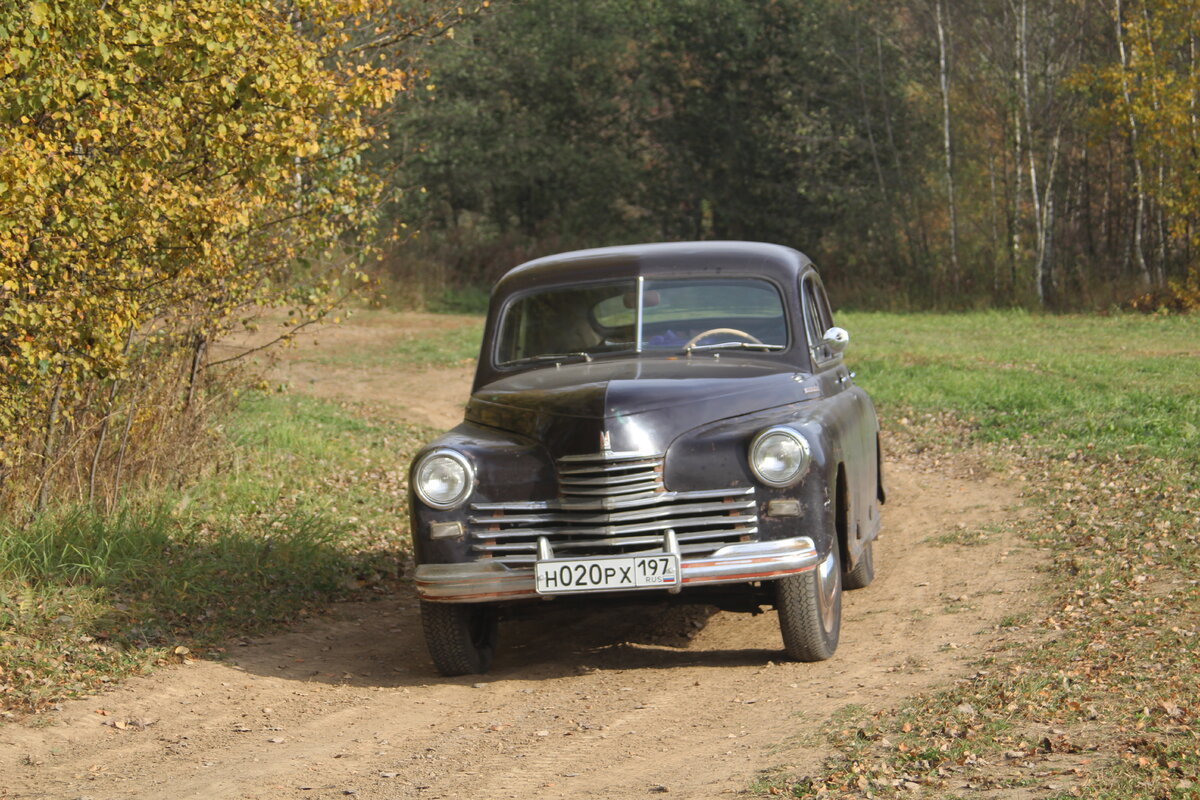

Сегодня проехал на "Победе" 80 км. Была великолепная погода. Сделал несколько фото.

Хорошо вам.
А в деревне Гадюкино идут дожди(с).

Спасибо! Сам радуюсь!
Получил удовольствие от езды на "Победе". Вечером пересел на Буханку, а она не может уверенно ехать на 30 км/час на пряирй передаче, требует бОльших оборотов и более активной езды!

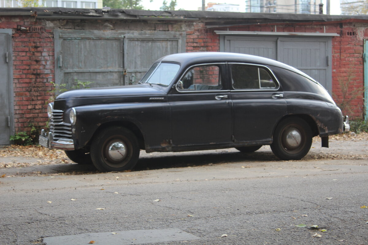

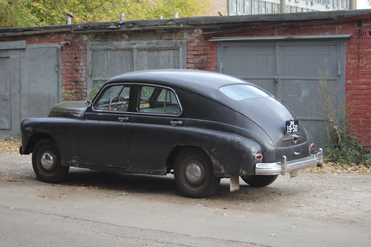

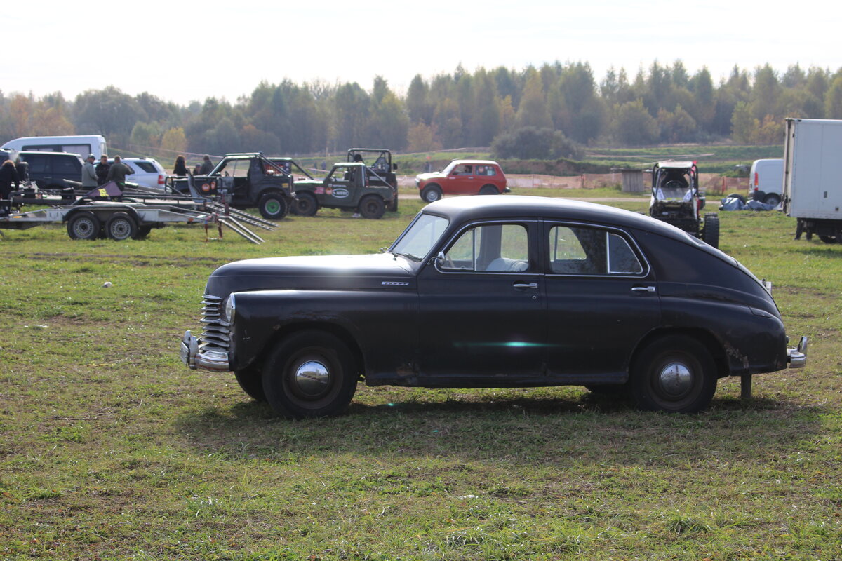

Хороший силуэт у Вашей машины. Прямая как стрела, не задранная сзади, не кривая спереди. И посадочка низкая, как надо)
Реакции: ash-oldgaz и СЭМ

14 440

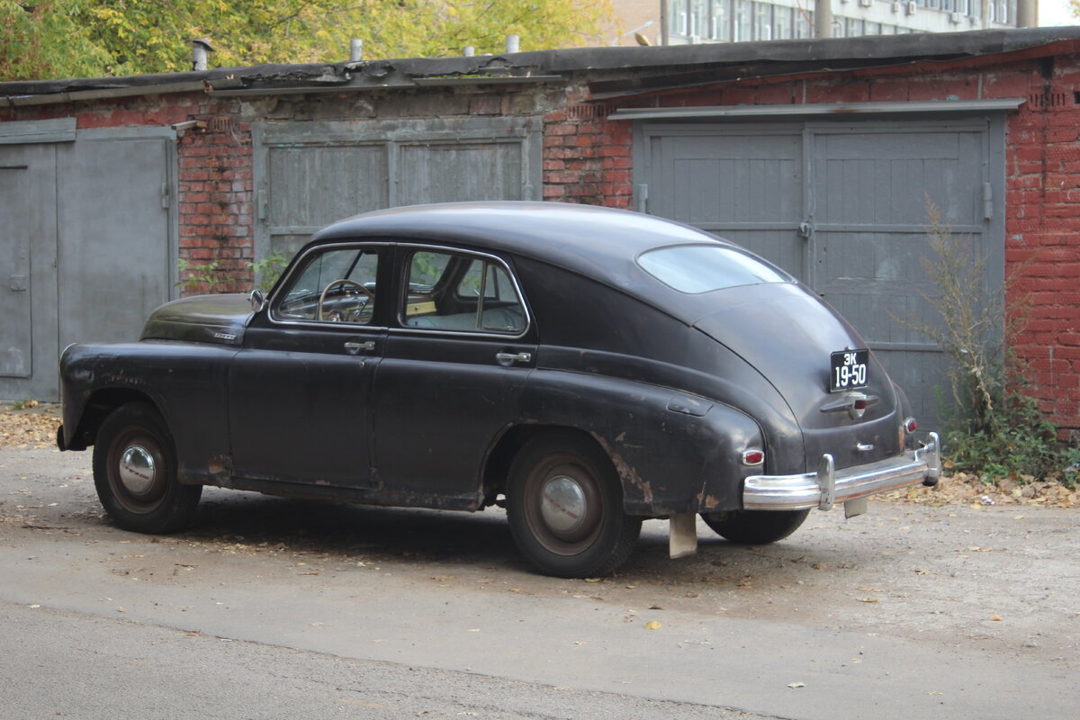

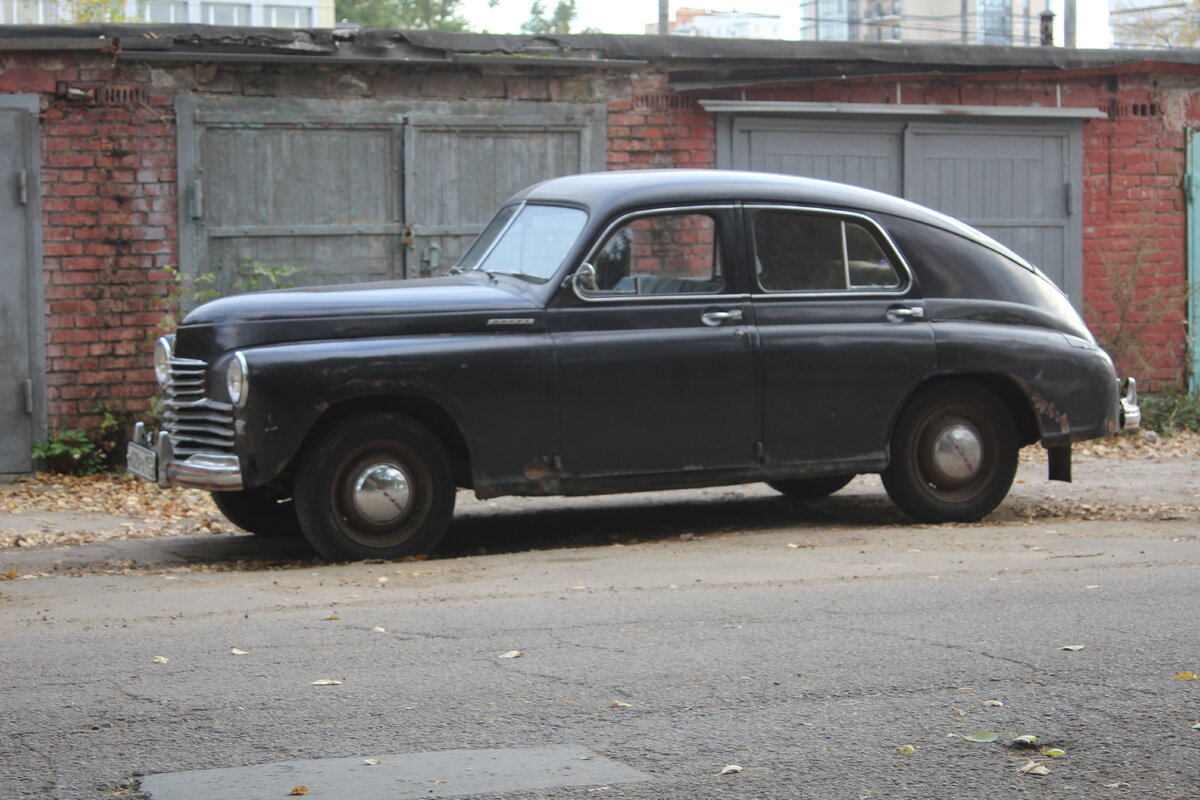

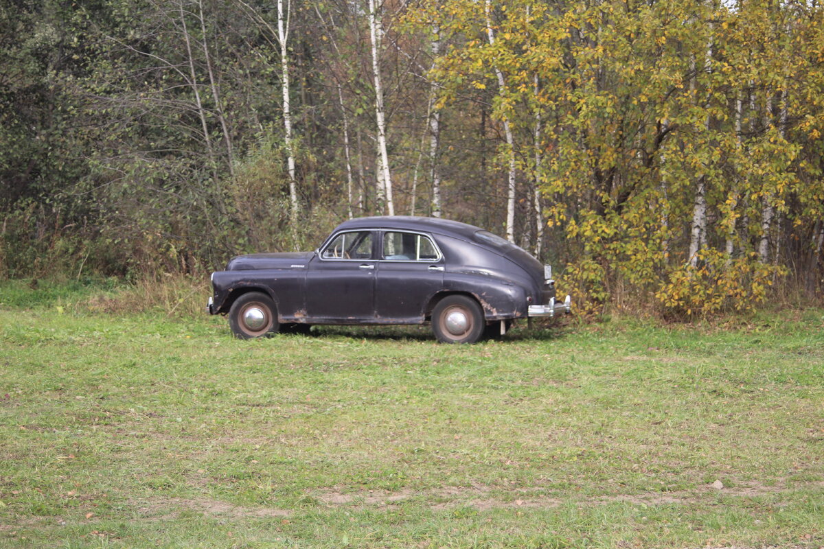

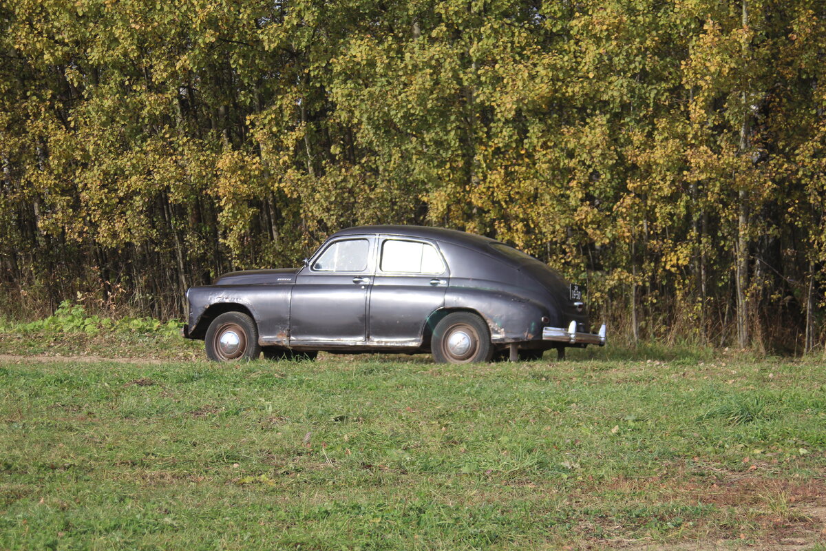

Лонжероны уже приварены к кузову, передняя подвеска и задний мост от 21ой "Волги", сзади телескопические амортизаторы, а при сварке задних лонжеронов срезали кронштейны рычажных амортизаторов... Есть желание вернуть родные мосты, а вот к грандиозным сварным работам я пока не готов ни морально, ни материально! Пока хочу по мере сил и возможности приводить в порядок "малой кровью" - доукомплектовывать родными деталями соответствующими году выпуска (оказалось что это не так просто для машины 1950 года), приводить в порядок отдельные элементы, что бы если дойдут руки до полной реставрации кузова, остальные снятые элементы были бы уже в достойном состоянии.

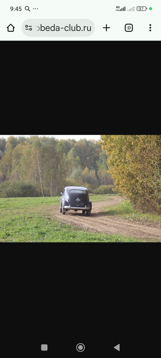

отличная фотография для календаря , осень 2025

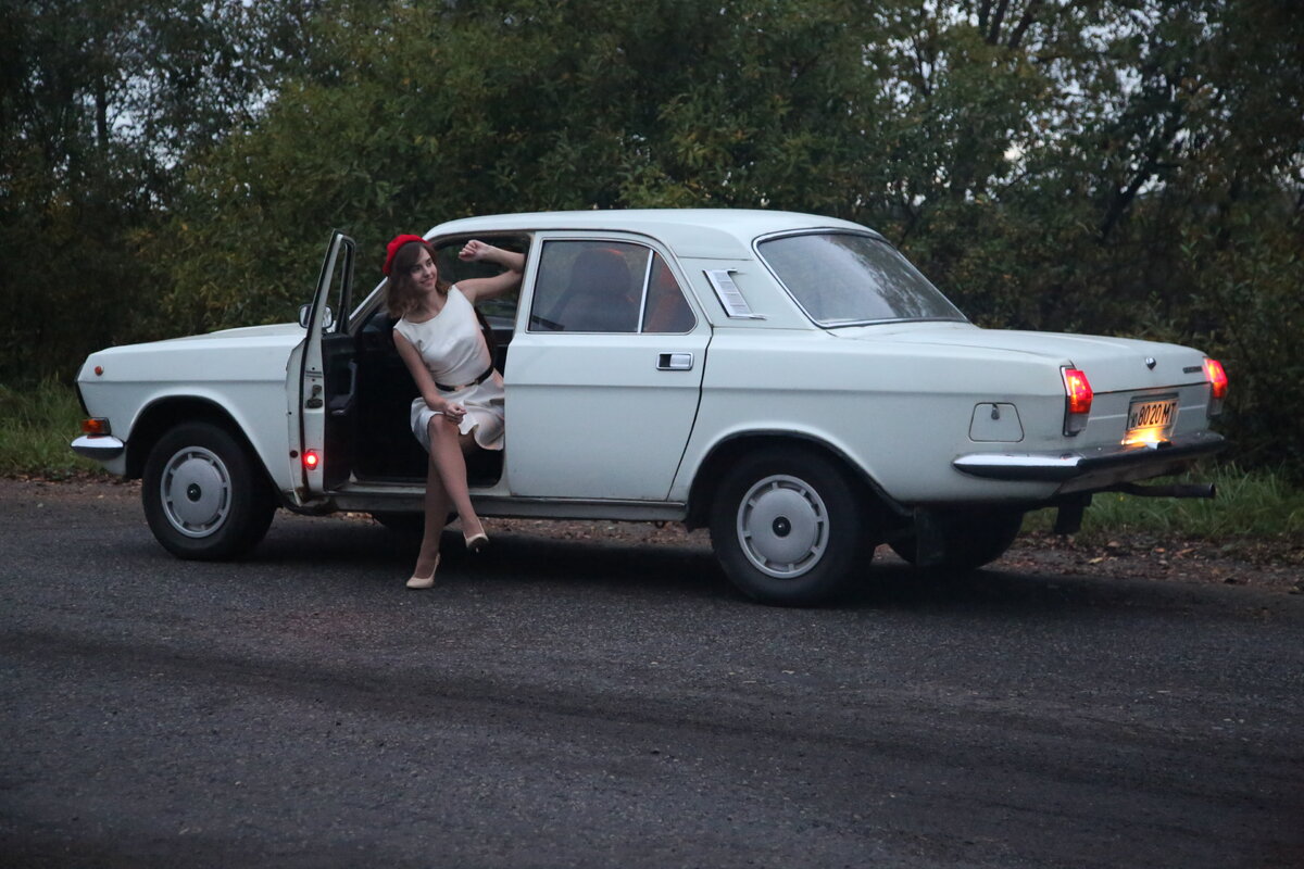

Я хочу на 2026 год сделать календарь с машинами и девушками одетыми в стиле машин. Правда пока катастрофически не хватает фотографий... Нужно в одном месте, желательно тоже соответствующем эпохе, и в одно время собрать машину, девушку и фотографа (условно меня). Пока получилось в основном с моими машинами, так как я и владелец машины, и фотограф.
22 "Волга" Андрея Ч. Из дух-трех фото с одной машиной нужно будет выбрать одно.
