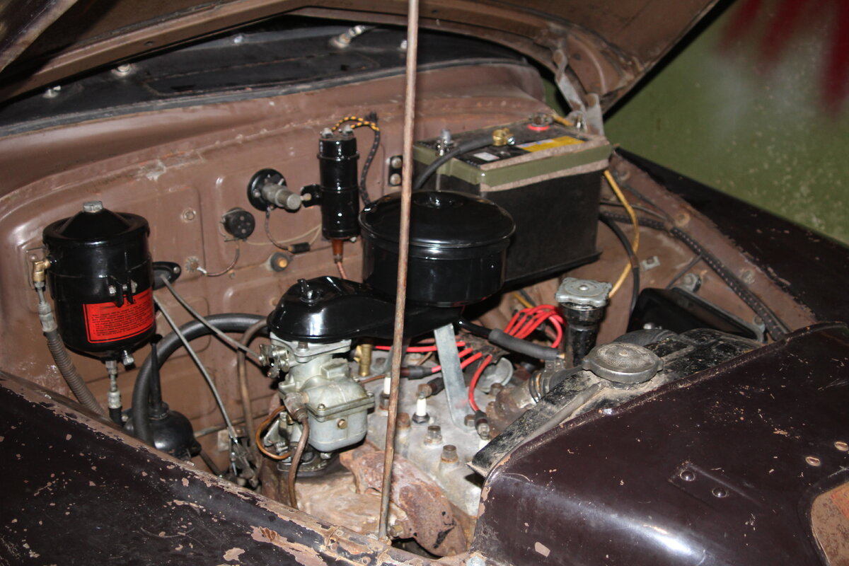

Сегодня в гараж попал ближе к вечеру. Ввернул на место в блок сливой краник, предварительно его немного притерев пастой для притирки клапанов и не восстановив рычажок для поворота краника... И ободрал тонировку со стёкол на задних дверях.
9 829
14 426
Ну вот, теперь не стыдно капот открыть перед коллегами! Ну, есть ещё нюансы типа хомутов, отсутствующей печки, высоковольтных проводов, радиатора, корпуса термостата... Но в целом, всё крупное стоит на своих местах!

Красиво. Оригинальное решение- болтик в поплавковую камеру карбюратора, для контроля уровня. У меня витало в голове решение- установить окно для контроля, прозрачное от к124 и т.п.

Болтик в карбюраторе был до того, как он ко мне попал.
На кранике нет стального штифтика что бы его поворачивать. Что бы завернуть новый, его нужно сперва купить! К тому же есть надежда что этот родной, а куплю уж точно не родной. Сегодня была хорошая погода - я залил воду в систему и прокатился на "Победе" по гаражам. Без краника это было бы сделать несколько проблематично...

Болтик в карбе я б оставил. В прошлом году мучился с уровнем топлива -раз 10 снимал иглу, ставил шланг и трубку с рисками.
9 829
14 426
Пользоваться им я не собираюсь, но на данном этапе он весьма стильно смотрится - такой советский тюнинг!. Видел у соседа 21-ый карбюратор К-22И с врезанным самодельным окошком!
