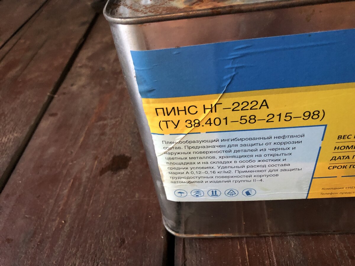

Посмотрел сколько растстоп стоит и немного офигел. Как альтернативу могу предложить вот такую вещь:
Намазывается на горячую, не стекает. Опробовано на швейцарском токарном станке, который зимует в холодном железном гараже с образованием конденсата вплоть до каплепадения. Там где был нанесен этот состав-коррозии нет совсем.

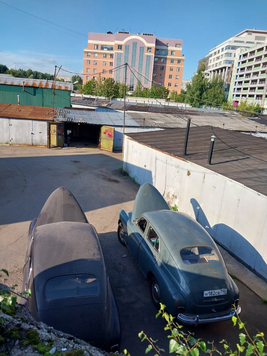

Поздравляю с первым выездом.) Следующее лето кузов ещё протянет, не развалится. Состояние у него конечно плачевное, центральные стойки если хорошо дёрнуть, можно оторвать от днища. Это как раз результат колхозного ремонта, когда варят без подгонки дверей, как прилегают уплотнители, куда течёт вода, хрен знает.Тут проливы растопом не помогут, только если для галочки. Стойки можно подлечить, до глобального ремонта. Шпаклю лучше ободрать, под ней все очень хорошо гниет. Я зачищал всю машину, вручную, день-два на это уходит.
Никаких сроков тут не существует,увы. Делается все до тех пор пока результат меня не устроит.
Крылья я тебе отдам свои, с них можно будет горшки срезать, сделать из 4х 2 нормальных. Фильтр и правильный генератор найдутся, надо чаще сидеть на авито)
Фото не передаёт полной картины состояния машин, в живую они конечно похуже выглядят)

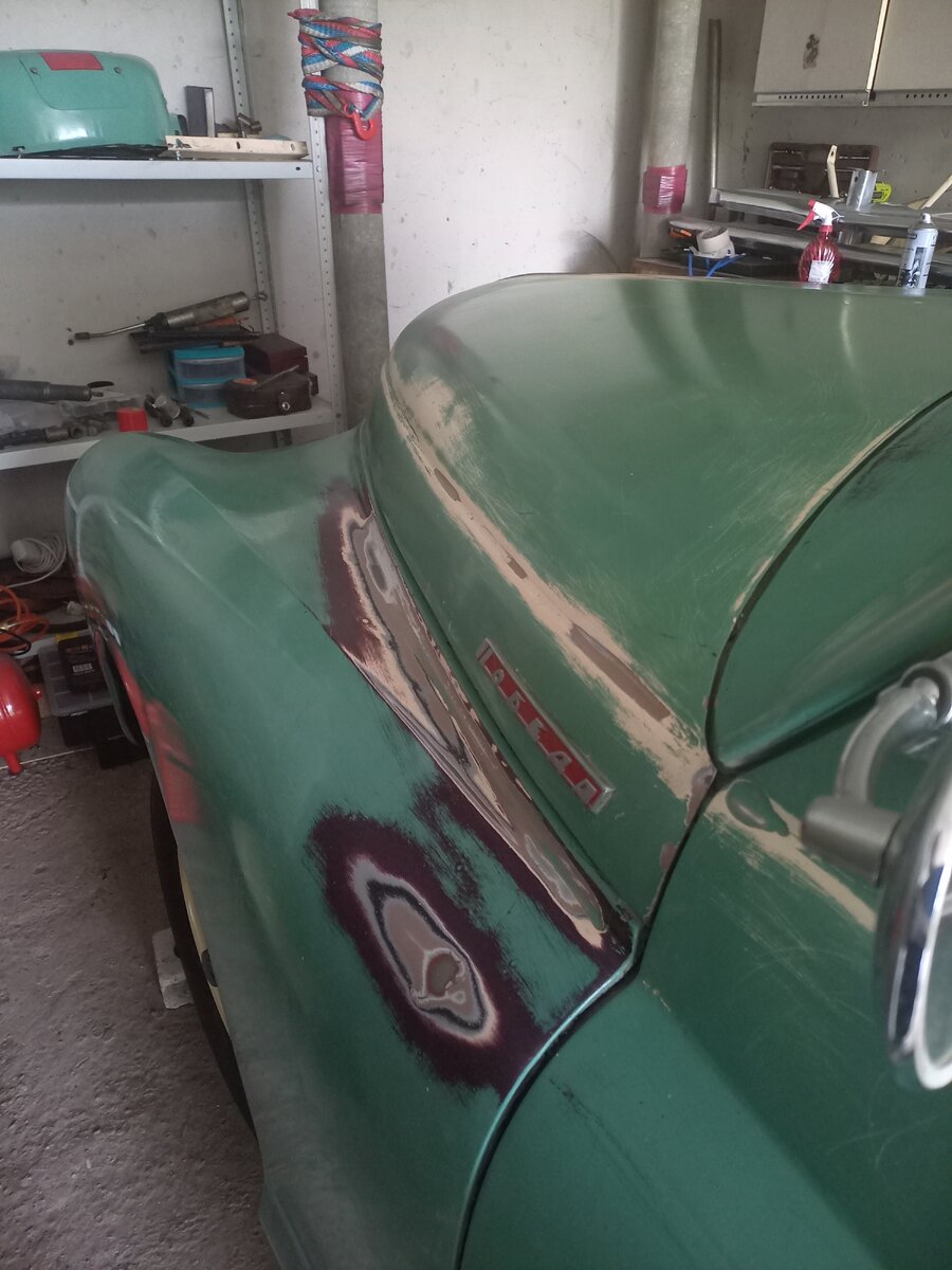

Сегодня приехал в гараж в очередной раз с намерением заменить в Буханке воду на антифриз. На улице холодно, в гараж буханка по высоте не проходит... Около гаража пронизывающий холодный ветер... Пока она остывала, решил восстановить боковое зеркало доставшееся от пред-предыдущего хозяина - он к 21-ым ножкам приделал круглые мотоциклетные заркала, которые от времени перестали фиксироваться, ну сами корпуса, отхромированные без меди, покрылись ржавчиной. Хром с ножек был счищен пастой ГОИ, вид довольно грустный... Ржавчину с круглого корпуса оттёр пастой для хрома, под шайбу подложид паранитовую прокладку, зеркало стало фиксироваться, свою функцию выполняет, как временное пойдёт! Далее решил посмотреть что со спидометром. Снял его потряс - стрелка движется, через старый тросик соединил с дрелью - всё работает. Примерно прикинул соотношение скорости и пробега - за минуту при 60 км/час должен набегать 1 км на одометре - скорость занижает. Примерно при 80 набегает 1 км за минуту... Ну да ладно, не страшно! Далее решил проверить датчик давления масла, благо спидометр снят и комбинация на половину откручена. Прикрутил к старой, стоявшей на машине, провода и соединил её под капотом с новым датчиком и АКБ. Пошёл, завёл двигатель - она давления вроде не показывает, отсоединил провод от АКБ - стрелка стоит на месте. Заглушил двигатель, стал снимать с датчика, смотрю - а стрелка ушла за 0! Завёл снова и на АКБ провод кинул при работающем двигателе - стрелка ушла примерно на 0,5 атмосферы. Значит датчик хоть как-то работает! Поставил провод на место, завёл мотор - в машине стрелка тоже ушла от нуля, но меньше. Масла пол уровня! Открутил сливную пробку фильтра тонкой очистки - там сухо! Ещё весной купил 8 литров масла для замены. Долил один литр до полного, завёл - давление поднялось примерно до одного, на прибавление оборотов не реагирует, не растёт... Страшных стуков не слышно. Ну фильтр может быть заглушен, это не показатель. Мне казалось что давление чуть больше было на старом датчике и старой приборке. Датчик погиб при демонтаже проводки, а приборку старую можно ещё раз накинуть, посмотреть что она покажет, благо все провода на ней прикручены, много времени не займёт, но смысла особого тоже не много... Нужен либо механический манометр, либо лезть в мотор, снимать поддон. Хотя бы слить масло и посмотреть что с ним сольётся и высыпится...
А, ну антифриз в Буханку, разумеется, я так и не залил!
