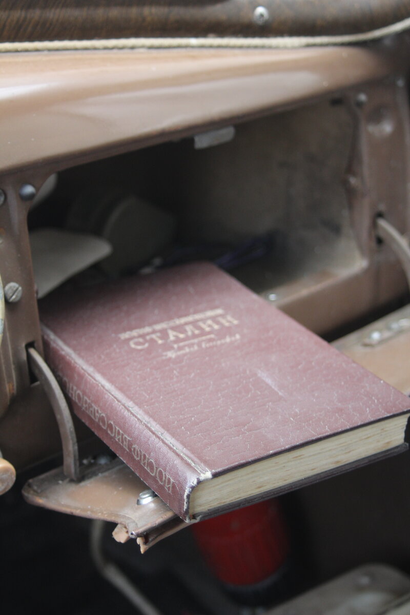

Моё убеждение укрепилось, когда перед сносом папиного гаража я нашёл там книжечку Сталина "Экономические проблемы социализма в СССР".
Тоже держу экземпляр в книжном шкафу, рядом с Происхождением Видов 35-го года. ;)

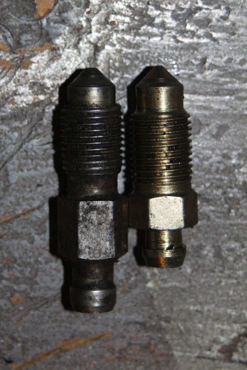

Вчера дособрал тормоза. Прокачивать их в одиночку на кривом бетонном полу в довольно узком и захламлённом гараже - та ещё развлекуха! Но вроде бы получилось. Проверить не было возможности - вечером пошёл дождь...
Передняя подвеска, соответственно и тормоза - от 21-ой "Волги". Цилиндрики купил в "Деталях машин", но они оказались разных производителей, одни китайские, вторые ульяновские. На каких-то, подозреваю китайских, прокачные штуцера оказались короткими... Правый верхний я так и не смог выкрутить - он торчит из тормозного щита миллиметра на 3 и затянут от души. Правой стороной сейчас машина стоит вплотную к стенке. Видимо потом придётся снимать колесо или разбирать механизм... На левом нижнем цилиндре штуцер открутился (я его откручивал при установке) и я смог его заменить на длинный со снятого цилиндра.
7 878
8 727

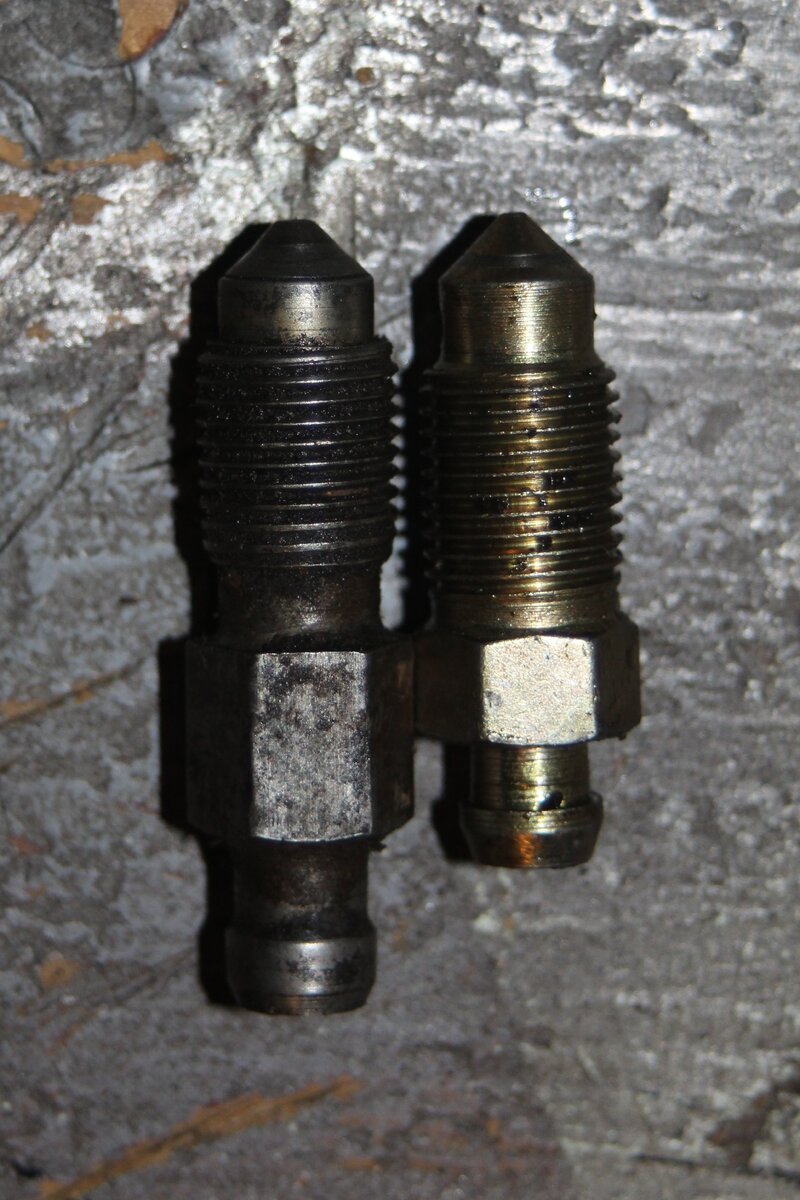

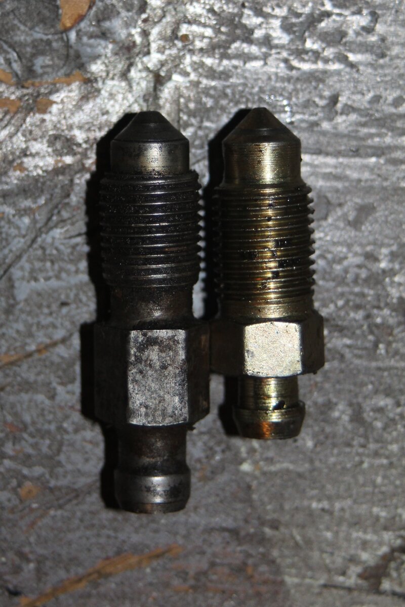

Ещё по тормозам. Когда начал прокачивать с задних, по передним колёсам потекла жидкость - текло из под наконечников трубок на цилиндрах с длинными штуцерами. Может это случайность, а может привалочные плоскости на цилиндрах не совсем перпендикулярны резьбе... После протяжки с максимальным усилием течь вроде пропала, благо на каждом соединении по две уплотнительных медных шайбы стоит. Сегодня доеду до гаража - посмотрю. Ну и фото родного и короткого штуцеров.

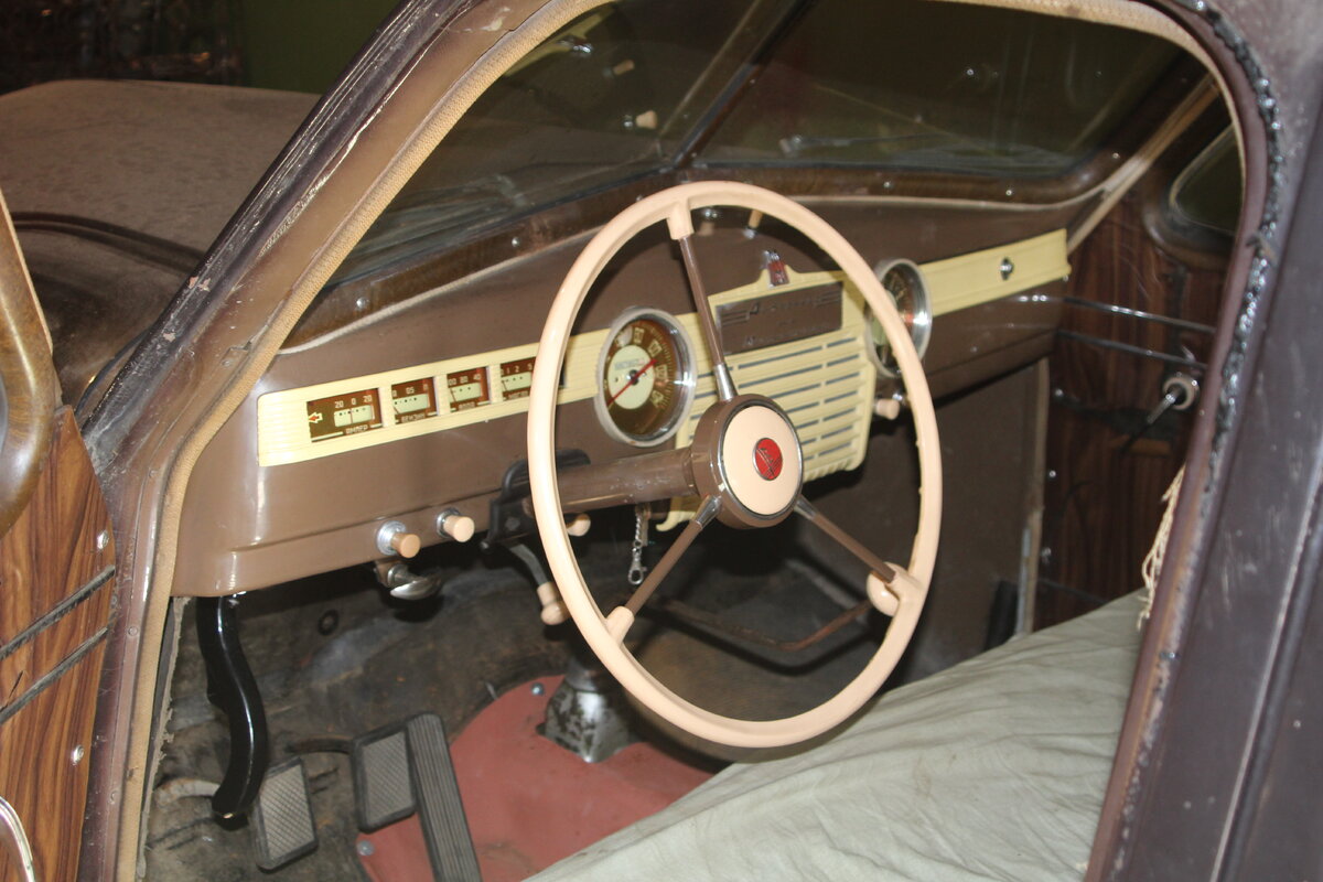

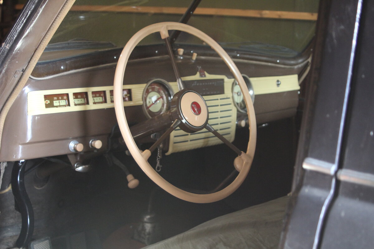

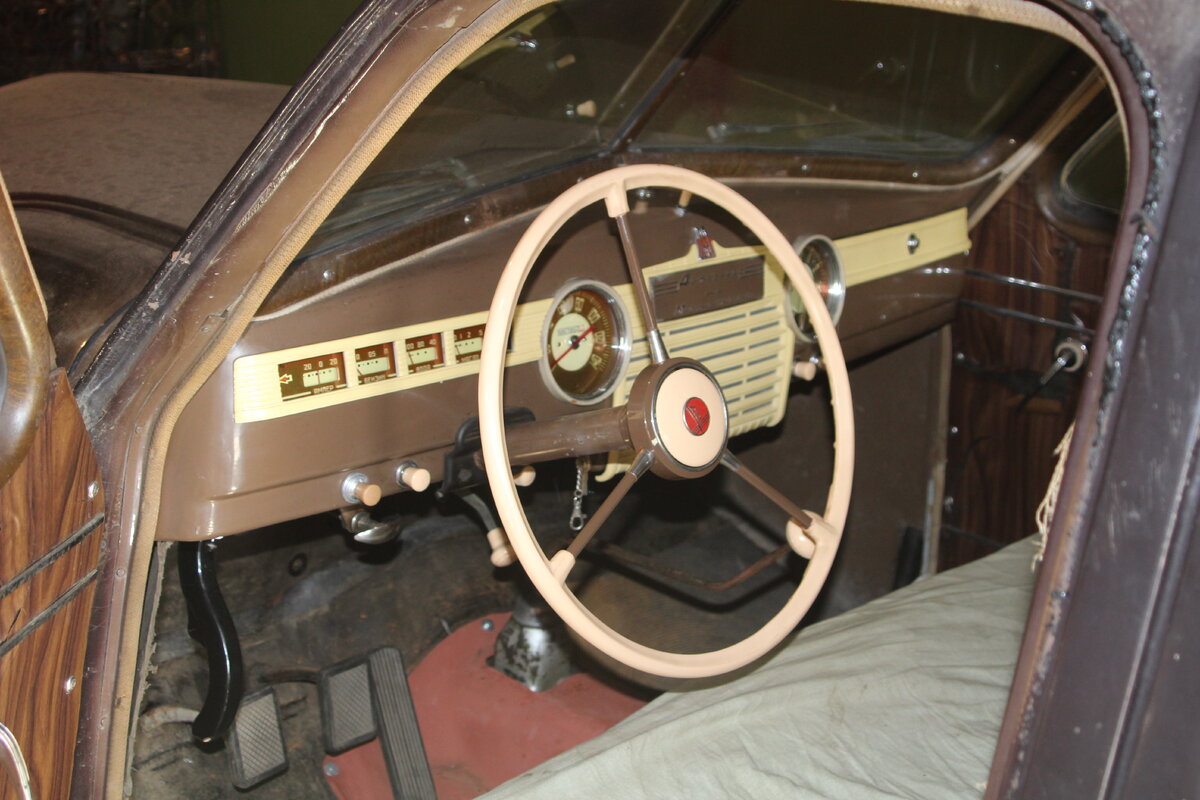

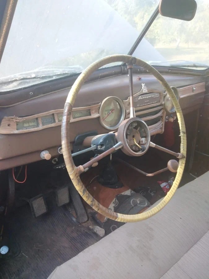

Когда "Победу" развернул в гараже, стала открываться водительская дверь. До этого залезал через правую. Не удержался и сфотографировал перезалитый руль и торпедо!

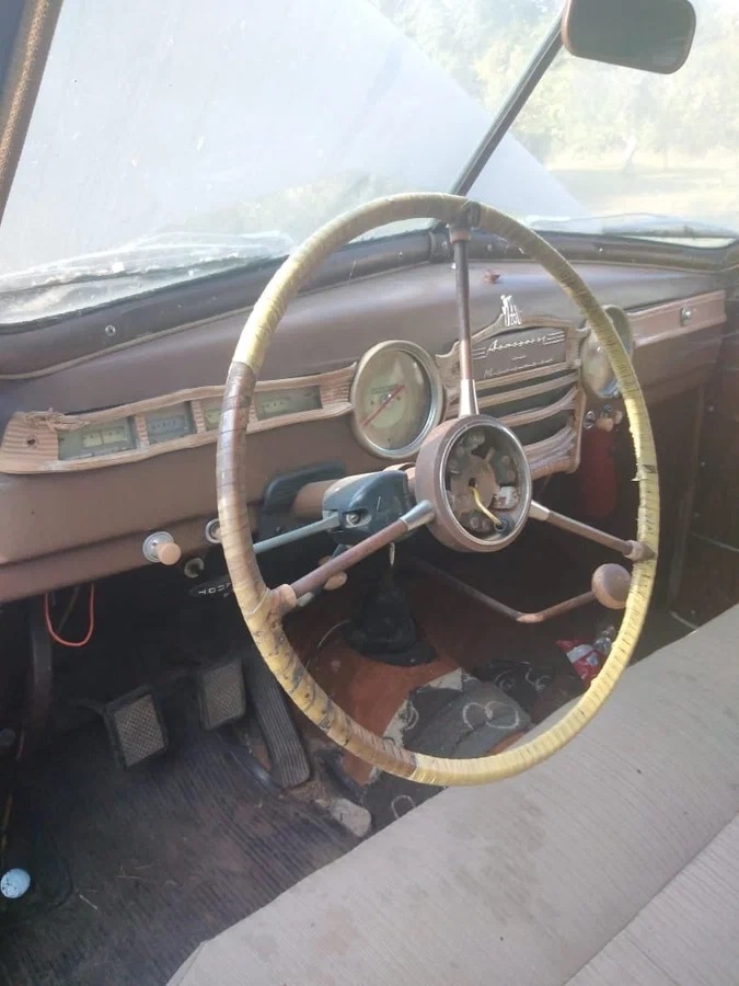

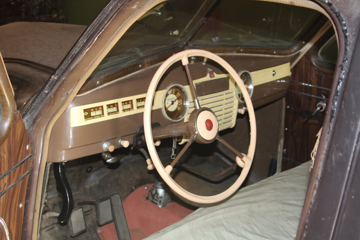

Ну и что было, для контраста. Нет, было тоже не ужасно, но запущенно...

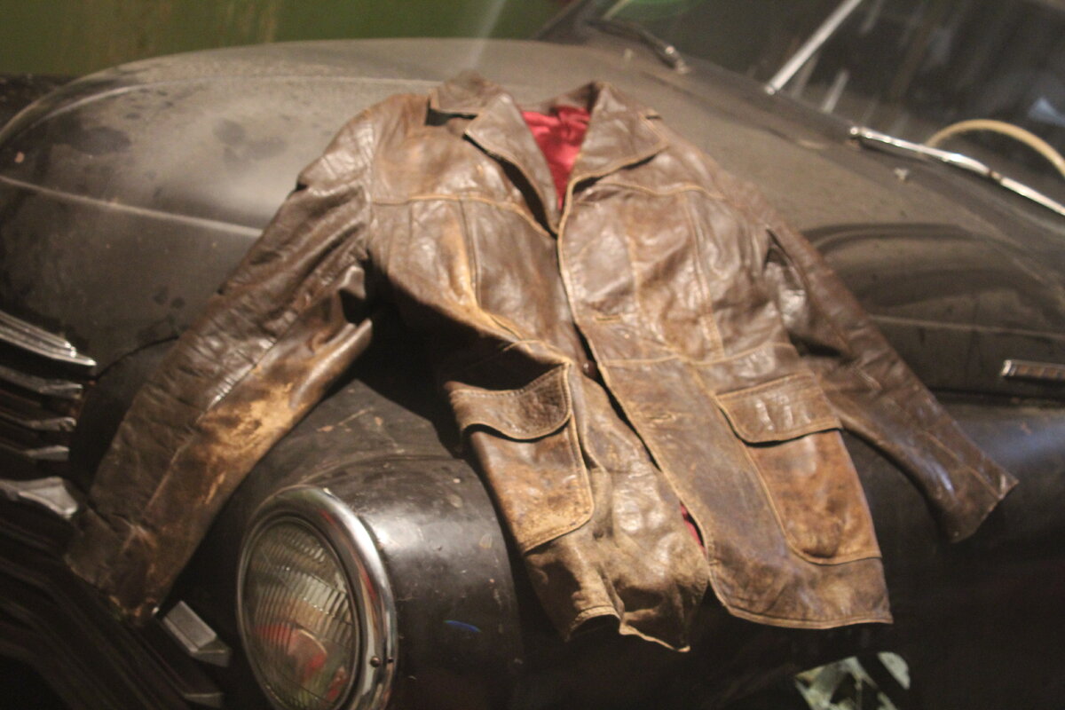

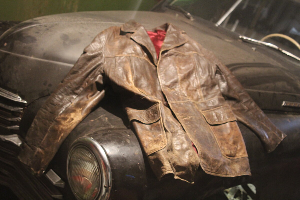

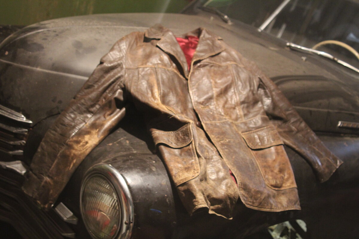

Ну и на днях сосед по гаражу подарил мне куртку под "Победу", сказав что ему она маловата стала...
А мне так в самый раз! Чем лучше кожу обработать?

Ещё по тормозам. Когда начал прокачивать с задних, по передним колёсам потекла жидкость - текло из под наконечников трубок на цилиндрах с длинными штуцерами. Может это случайность, а может привалочные плоскости на цилиндрах не совсем перпендикулярны резьбе... После протяжки с максимальным усилием течь вроде пропала, благо на каждом соединении по две уплотнительных медных шайбы стоит. Сегодня доеду до гаража - посмотрю. Ну и фото родного и короткого штуцеров.Посмотреть вложение 218911
Касторовое масло., но оно чуть темнит или крем для обуви бесцветный, если так цвет оставить.

Сначала, как следует, убрать грязь.
Если куртка очень нравится, то в специализированной химчистке , химчистка именно по коже.
Если самому, то очистителем обивки сидений для кожи.
Именно по коже, а не универсальной . Домашние средства в виде косторки, глицерина и т.д. тоже помогают.
Тут их обсуждают . Будь осторожен. Некоторые совету правильные, а некоторые --очень спорные.
Ну а после чистки и восстановлении цвета, намазать защитным покрытием и в МЕТРО,зимой, в час пик.
Плохо, мало, кто сейчас в пальто зимой ездит. Все в синтетиских куртках.(шутка)

По поводу кожи - я чищу седельным мылом и потом мажу маслом норки. Последнее время перешел на копытное масло - оно жидкое и удобнее наносится. Но чудес ожидать не стоит, если кожа состарилась то как новая она уже не станет, просто будет более презентабельна и дольше не развалится.
Да, шайбочки из отожжёной меди помогают уплотнить соединение. Если тормозные трубки стоят не медные, рекомендую сразу всё заменить на медь.

Для старой кожи я использовал масло для кожи Assouplissant Etalon Noir Saphir. Одни кожаные ножны столетней давности из состояния "закуска к пиву" им были возвращены в приемлемый вид. Но, удовольствие не из дешевых. И если на ножны хватило полфлакона, то для куртки это может оказаться нерентабельно. Тем более, что рекомендуется обработку повторять.

Коллеги. нежелательно всё это наносить на многолетнюю грязь. Сначала очистить
