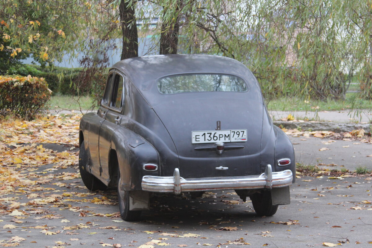

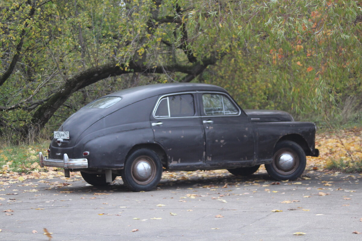

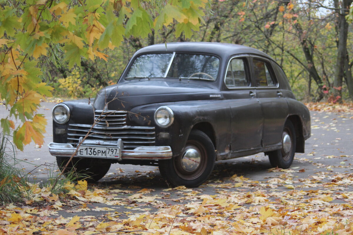

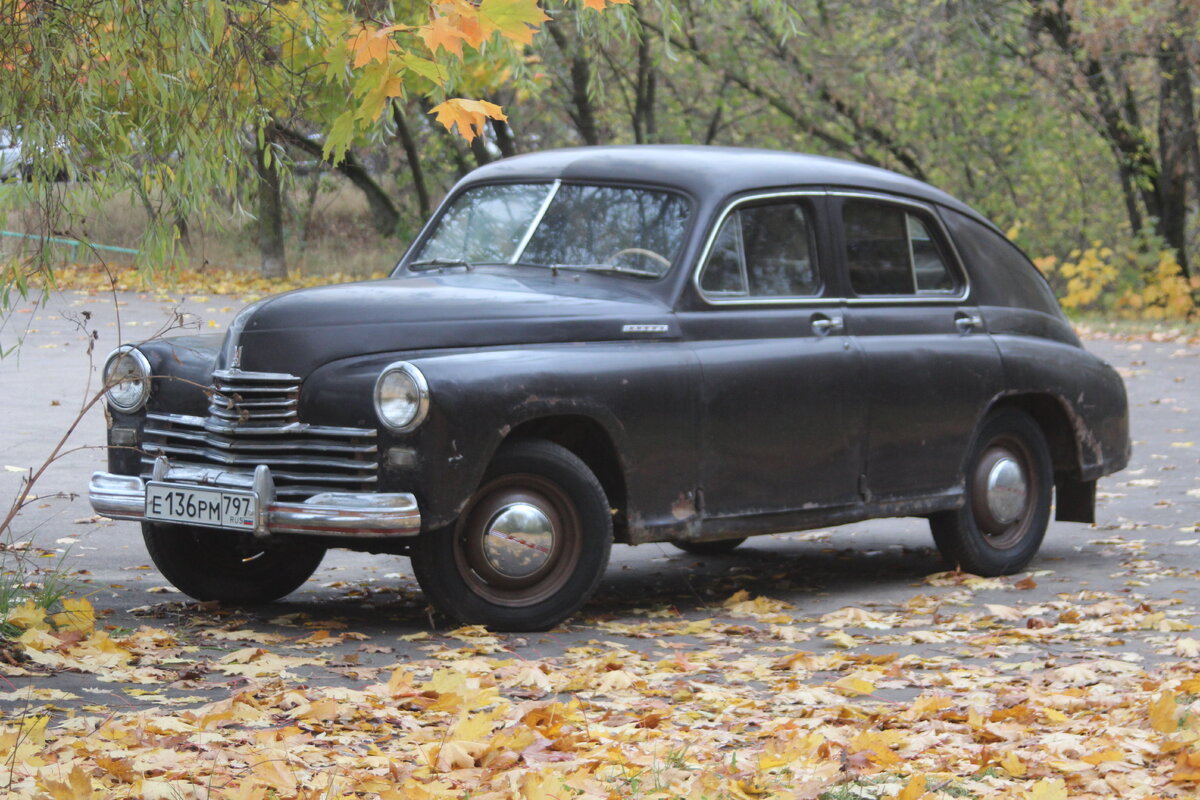

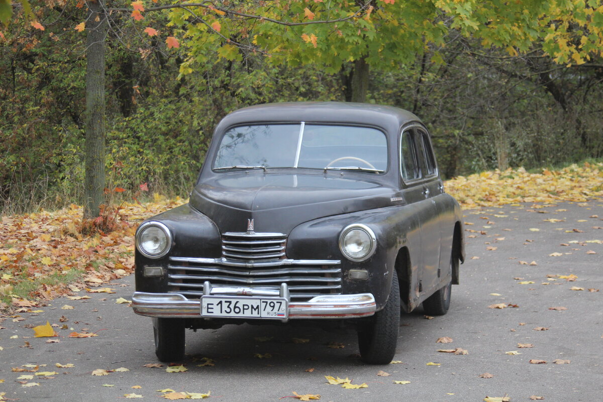

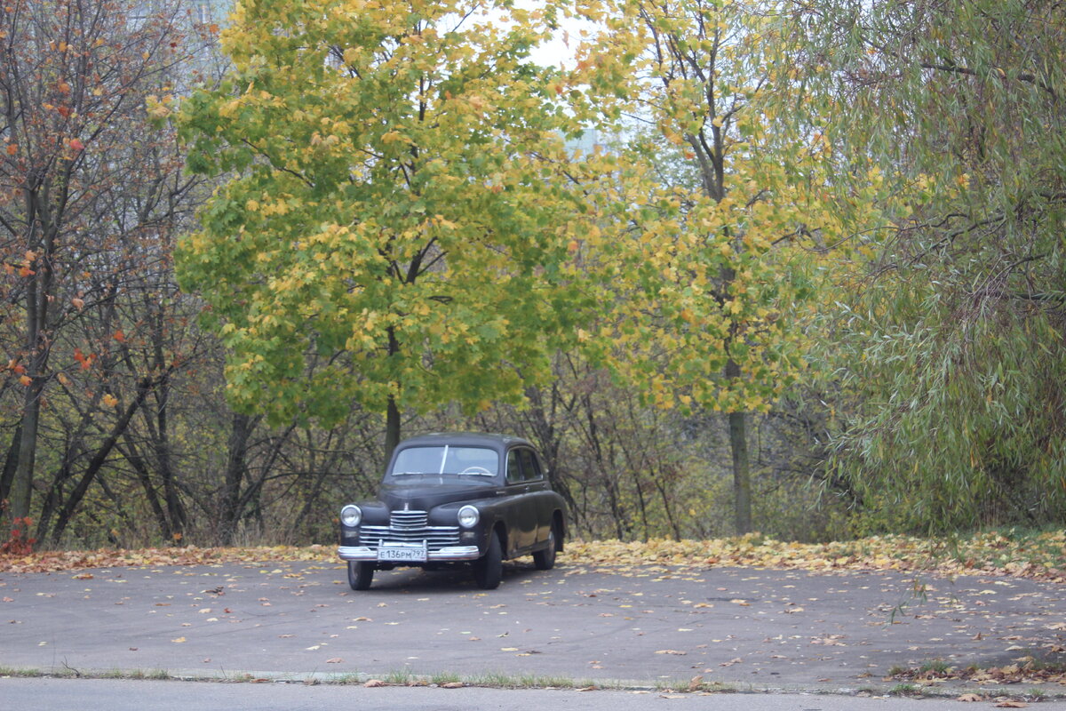

Ура! Сегодня первый раз выехал с территории гаражей! Давно присмотрел площадочку около гаражей, гле можно сделать фото машины с нейтральным фоном - с деревьями. И вот сегодня доехал до неё!

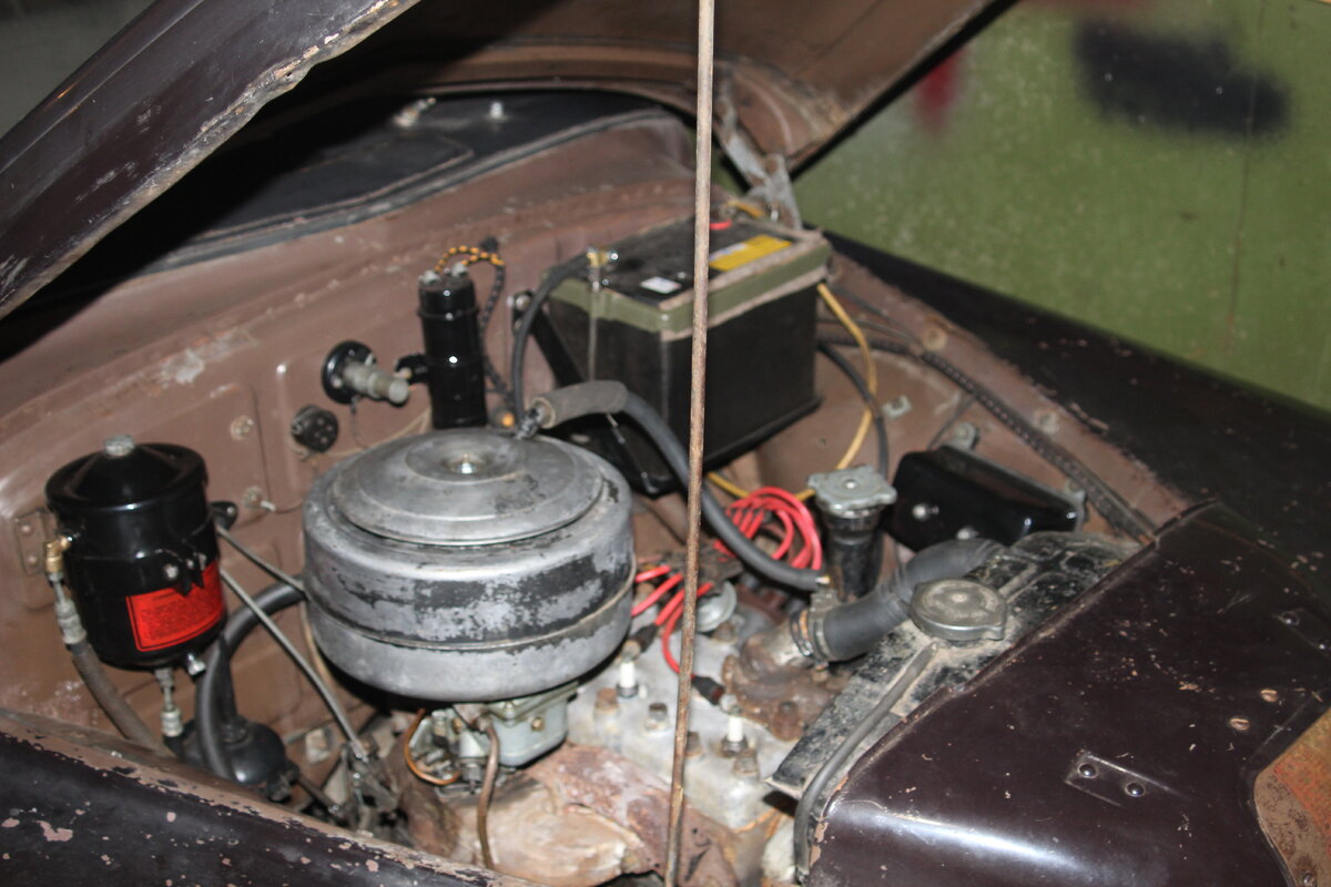

Ну и поставил на место 21-ый фильтр. Лучше такой чем никакого...

ну с первым выездом и открытием сезона))! Все-таки хороша победа!
А я сезон закрыл в воскресенье. В понедельник уже снял радиатор и отвез Сергею "Победиту" на реставрацию.

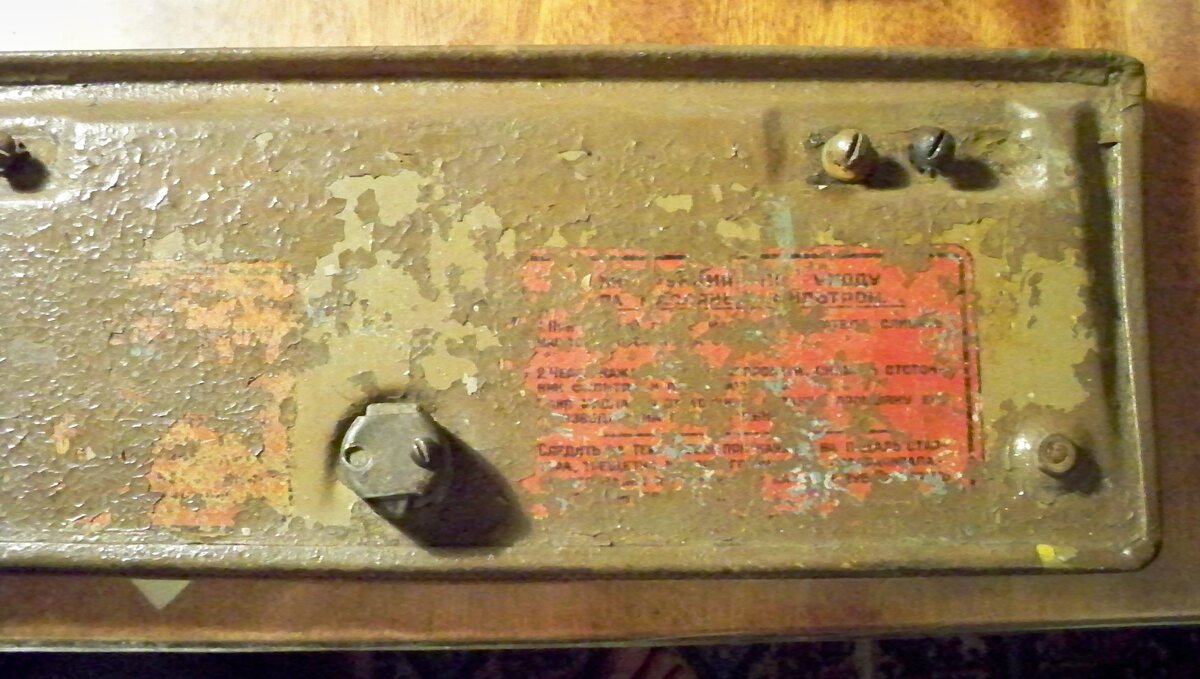

Поздравляю с выездом! Красивая. Заводской цвет как у моей новой. Крылья с утопленными фарами однако. На моей старой они не сохранились. Крышка сигналов с декалями- от этой машины? У моей декали на крышке бардачка, правда там ещё моторный щит старый- без крепления ФТО.
4 475
6 913
Поздравляю с выездом и ходовыми испытаниями!
Реакции: ash-oldgaz
9 832
14 442
Да, у меня на крышке бардачка нет наклеек. Подкапотная крышка с отверстием под третий винт снизу, "ранняя". Так что с высокой долей вероятности на моей машине наклейки уже были именно на крышке под капотом.
Крылья то с утопленными фарами, но досталось им изрядно, они уже не раз биты и коряво варены... Но лучше такие, чем никаких соответствующих году...

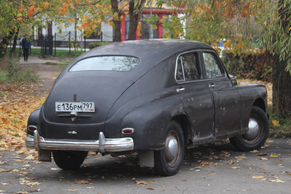

Отслоения краски на кузове можно подкрасить хоть кисточкой, в цвет, уже вид будет другой и коррозию затормозит.
Реакции: ash-oldgaz
9 832
14 442
Там большая часть отслоившейся краски только до родного коричневого цвета, часто вместе с толстым слоем шпаклёвки. По хорошему нужно всю отслаивающуюся шпаклёвку отдирать. Вот только дилемма - в какой цвет временно красить - в родной коричневый или в нынешний тёмно-коричневый... Но это уже до тепла! А по хорошему - нужно кузов варить хорошему жестянщику! Сейчас пороги из двойки и задние двери плохо закрываются из-за того что средние стойки криво стоят...

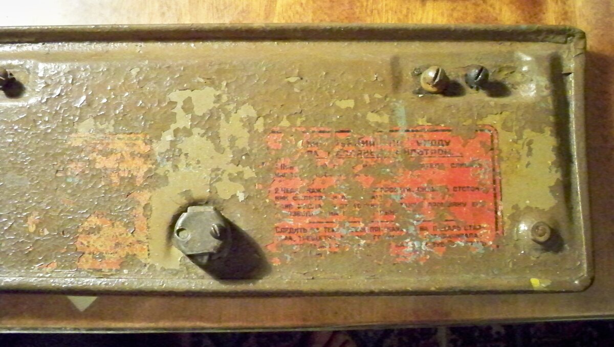

Кстати, Вы писали про рычаг КПП, что он красился в цвет салона. А корпус печки? В цвет машины или в цвет салона? Просто у меня она с завода коричневая или бежевая...

Вот только дилемма - в какой цвет временно красить - в родной коричневый или в нынешний тёмно-коричневый... Но это уже до тепла! ....
Делать так, чтобы самому от себя не было стыдно и противно. Таким образом даже и в приличной компании не будет стыдно показать.
P.S. Поздравляю с выездом!
Тут тогда два варианта - пока оставить кузов как есть и делать всё остальное (перебрать и поставить родной задний мост, найти и восстановить переднюю подвеску, перебрать двигатель, поработать над салоном, либо потратить кучу сил на временную жестянку и окраску с обилием шпаклёвки, при том, что всё равно придётся варить кузов и перекрашивать всё заново. Кто понимает - обратит внимание на родное реле-регулятор, раннюю ткань салона, напольную КПП, ещё какие-то редкие вещи и мне не будет стыдно. А блестящие бока с толстым слоем шпаклёвки, которая через год просядет, а через три начнёт отваливаться - это как раз для тех, кто не понимает... Хотя согласен, что нужно что бы машина имела опрятный вид!
