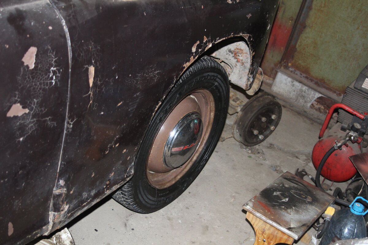

Ну вот уже пролетели 4 месяца владения "Победой". По большому счёту она так и не поехала... Правда сезон прошёл и желание выезжать как-то уходит вместе с летом...

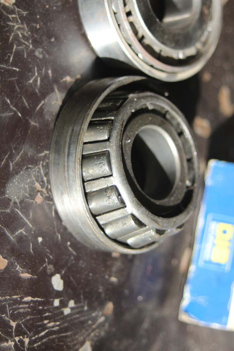

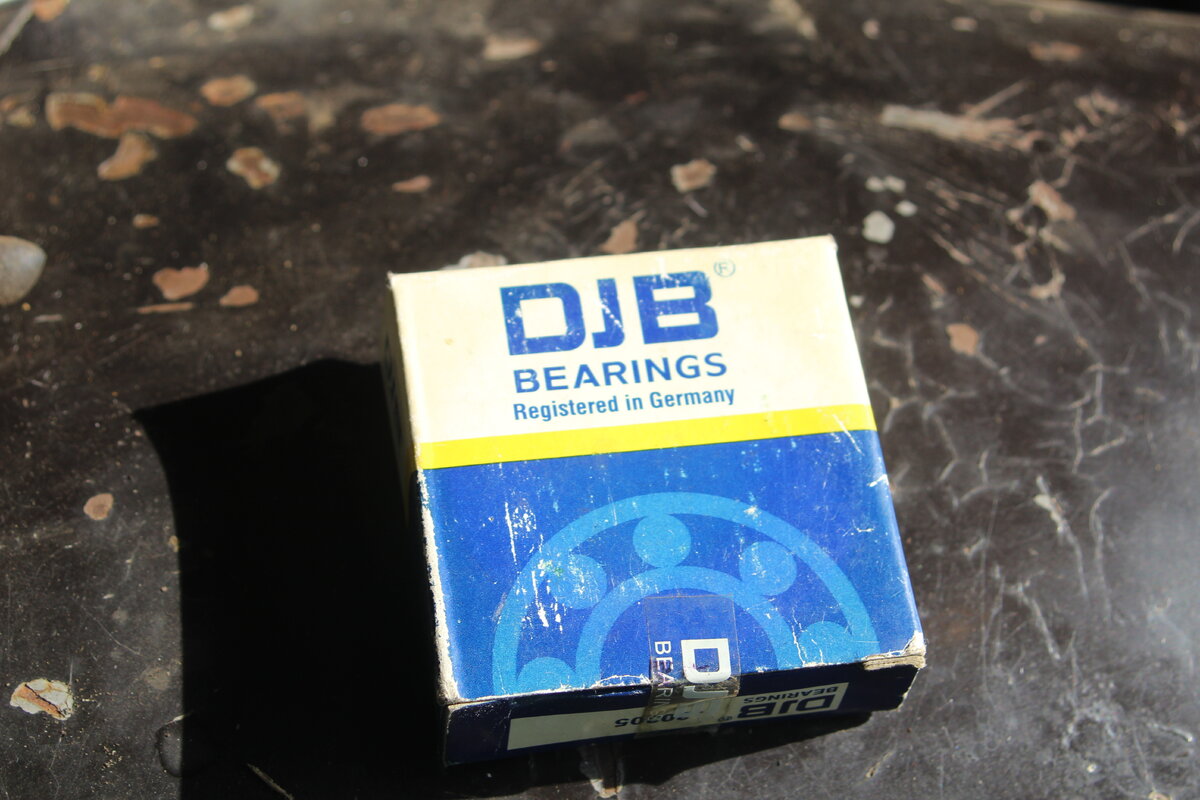

Вчера купил таки наружный подшипник ступицы, поставил ступицу, трубки, тормозной шланг предварительно вернув подвижность гайке на тормозной трубке, отмыл и поставил колесо, даже наиболее приличный из доставшихся с машиной колпаков оттёр и поставил., поставил ГТЦ и опустил машину с винтового домкрата. При этом обнаружил, что правая сторона передней подвески не прожимается вовсе! Скорее всего заклинил амортизатор, благо что подвеска сейчас 21-ая с телескопическими амортизаторами. В следующий раз попробую отсоединю амортизатор. И нужно разворачивать машину что бы добраться до колёс левой стороны.

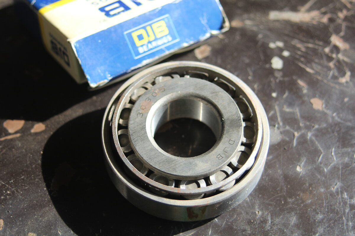

Добавлю фотографии. Я принципиально не хочу смартфон (ретроград я), по этому мучаюсь - фотографирую на зеркалку, скидываю фото на комп и потом могу их разместить на форуме, по этому часто сразу не получается и текст, и фото...
Новый ступичный подшипник. В магазине был последний...
Старый подшипник с выкрошившимися роликами...
Колесо на месте.

Подшипники в магазинах я перестал покупать... Такое они все Унылое Г.
Ищу СССР и чтобы обязательно в бумажке и затасканной коробке были. А то наши узкоглазые покадрузья уже и советские подделывать начали.
Типа вот так, только тут без бумажке, но хоть цифры набиты, а не лазером выжжены https://directlot.ru/lot.php?id=1244925 Не реклама
Почти наверняка уверен, что они советские есть у меня на даче. Сейчас нужно собрать, что бы хватило на сезон-два. Всё равно подвеска 21-ая с телескопами.
