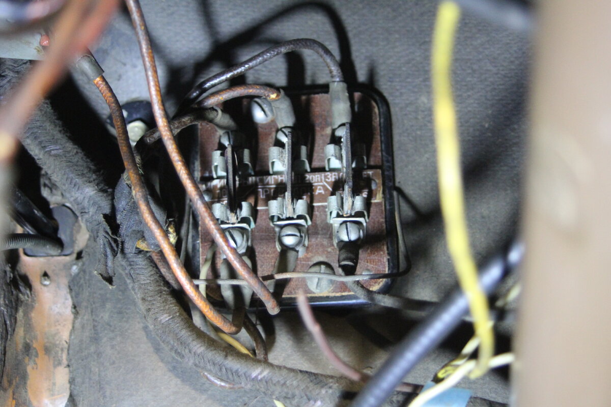

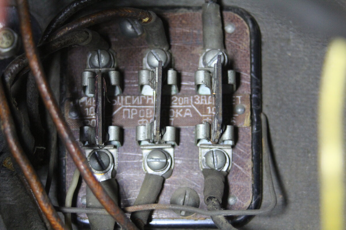

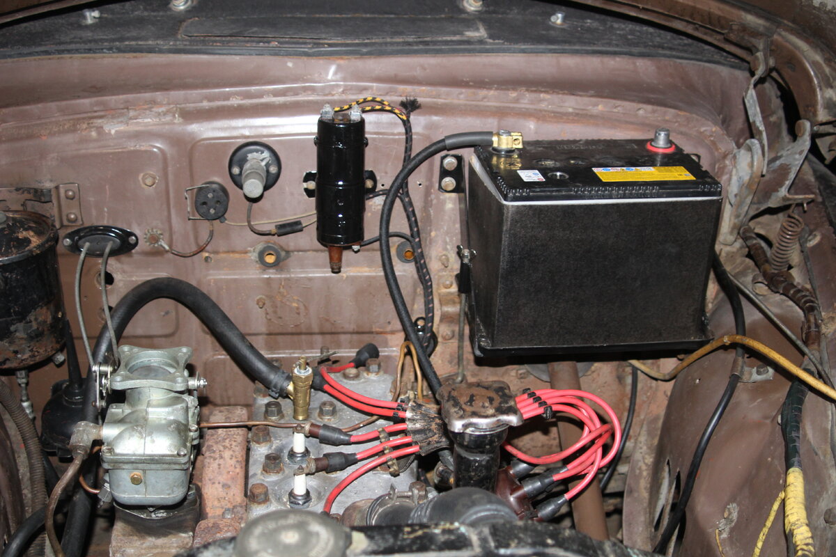

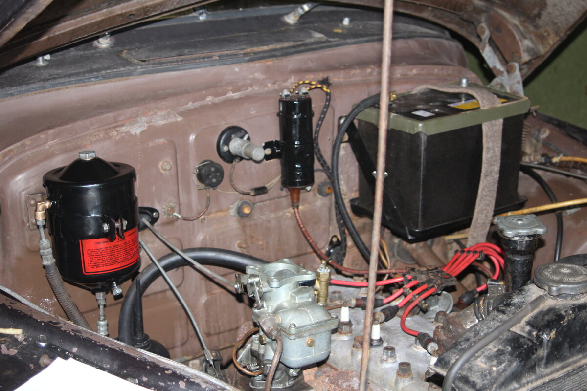

Скинул фото с аппарата в ноутбук. Ранний блок предохранителей. Новая проводка, пока соединена только под капотом.

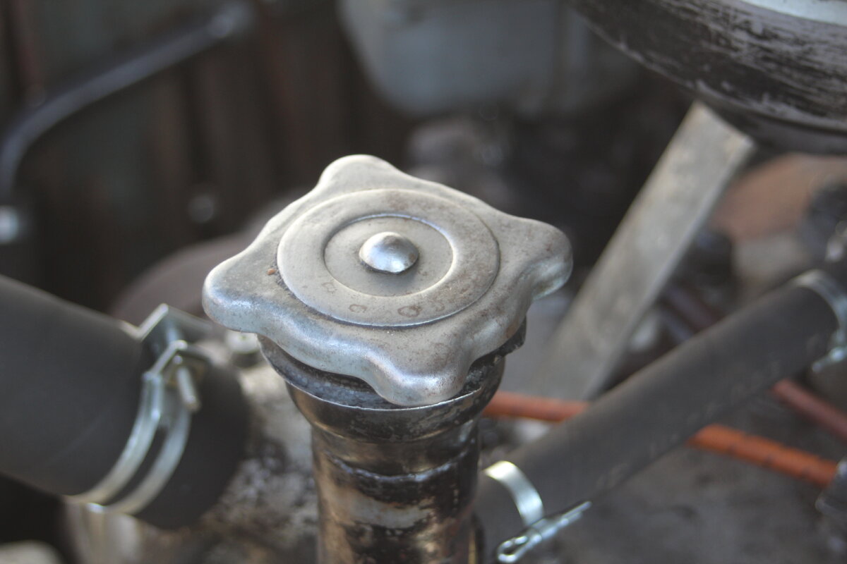

Кстати, маслозаливная пробка у меня плоская. Она не родная? Должна быть такая?
