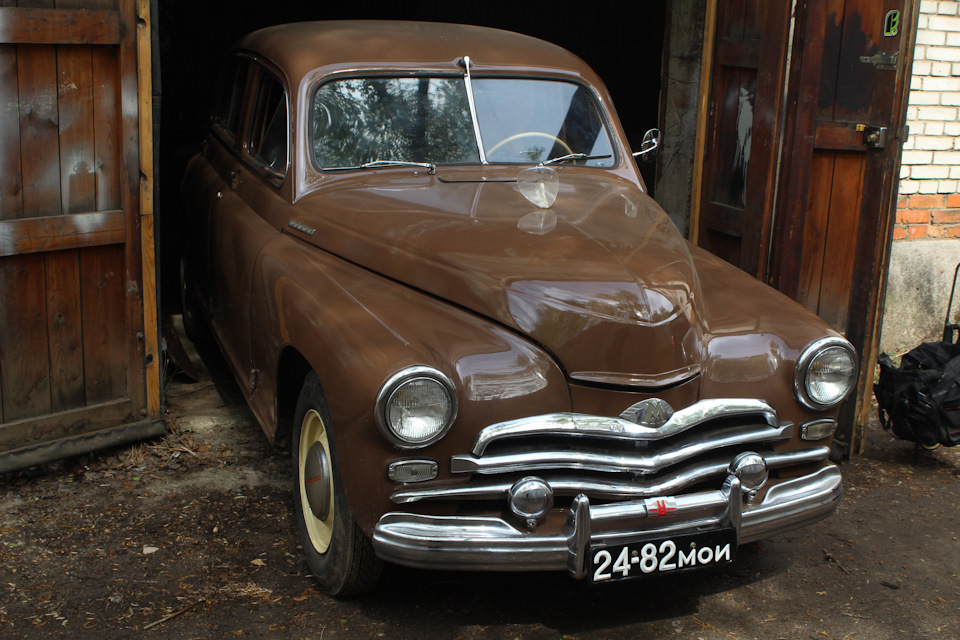

Моя "Фрэнсис", 1950 года.

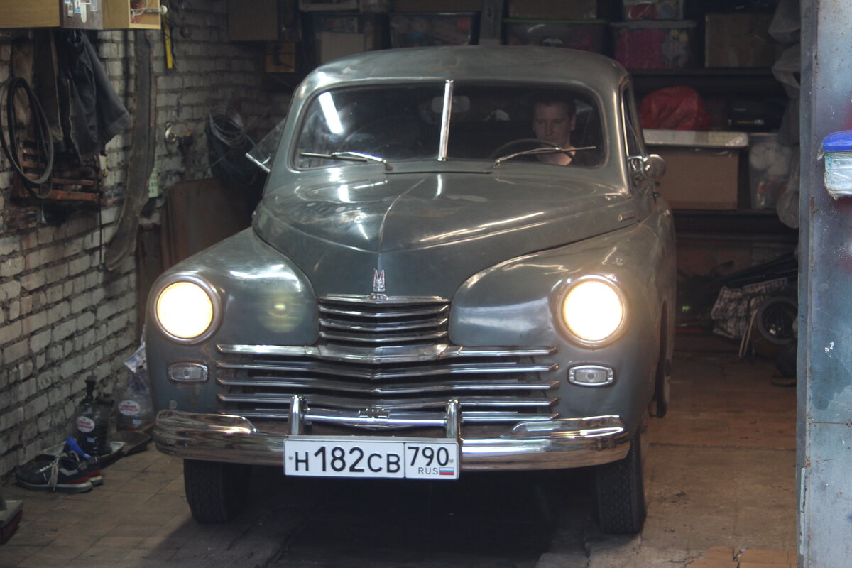

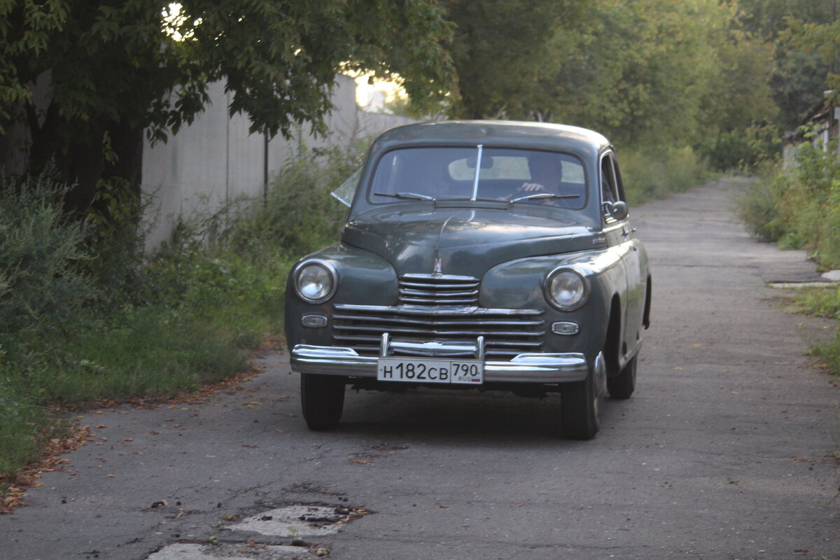

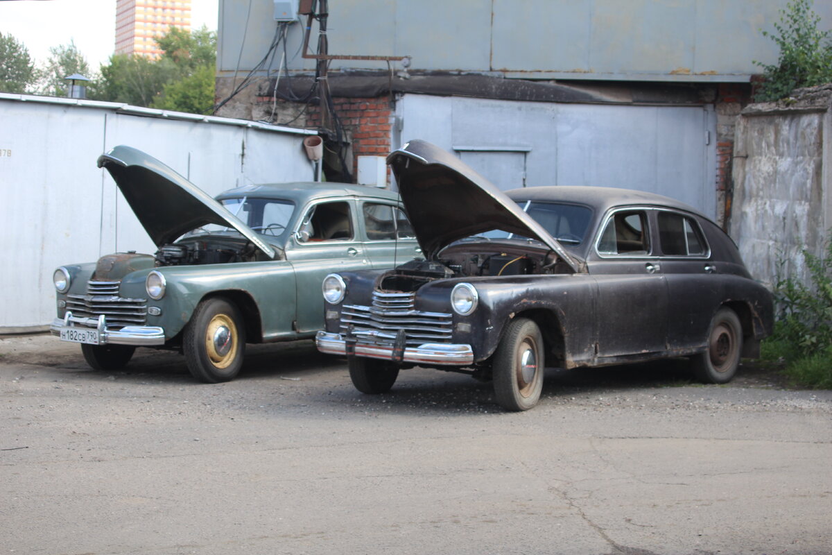

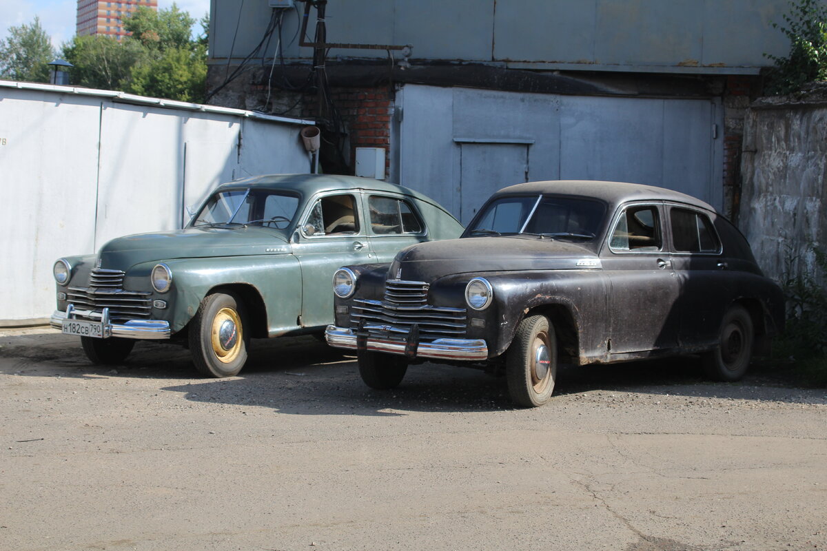

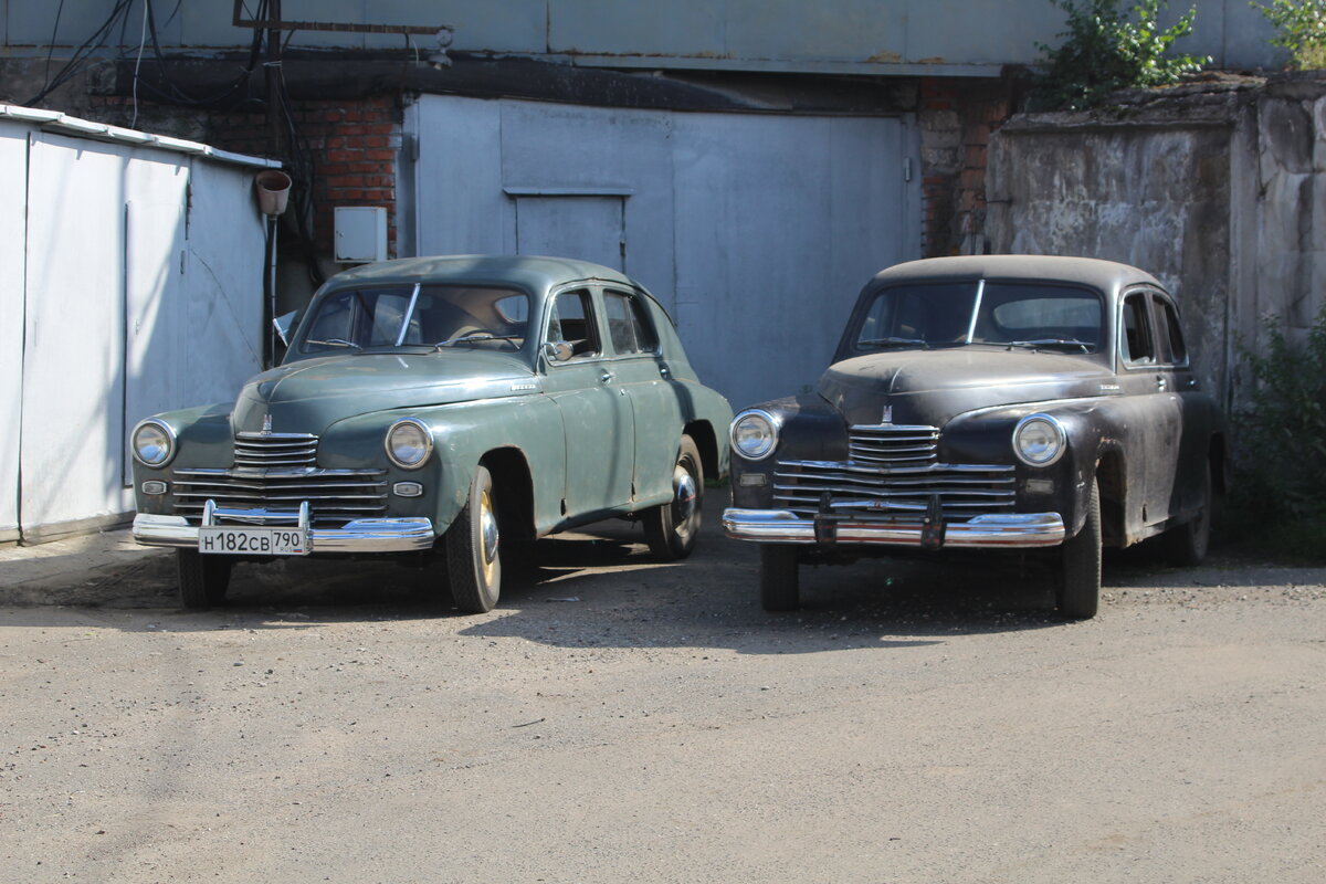

Сегодняшний выходной, можно сказать, прошёл "в пустую". Ну как "в пустую"? Ничего из намеченного по машине я не сделал... Правда обзавёлся датчиком масла вместо свёрнутого при откручивании с него прикисшего винта крепления провода и хомутом щёток закрывабщем щётки на стартере. Ну, в третий раз за два месяца, выгнал машину из гаража. Так получается, что каждый выезд сопровождается фотографированием с машинами коллег! Вот и в этот раз пришлось накинуть старую катушку зажигания и временно соединить её прямо на аккумулятор ибо проводка разобрана, снята комбинация приборов... Ну и самое главное - по мере сил помог Саше Историку. Хотя тут вопрос даже спорный! Я помог, или мне посчастливилось? Посчастливилось прокатится на его замечательной "Победе" по летней субботней Москве! По мало загруженным улицам, в сухой, не очень жаркий день, по улицам, где я раньше часто ездил, но уже давно, очень давно не ездил! Думаю, что многие хотели бы так помочь!

И где фото в городе??
У Саши в теме! Я рулил! В прошлый раз я за рулём "Победы" по Москве ездил, когда перегонял "Победу" Готычу, в мае 2019 года!

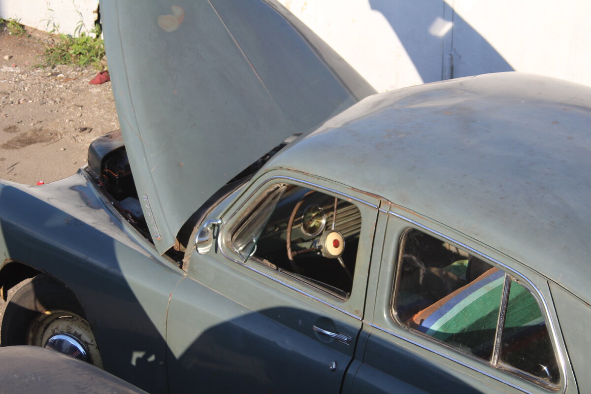

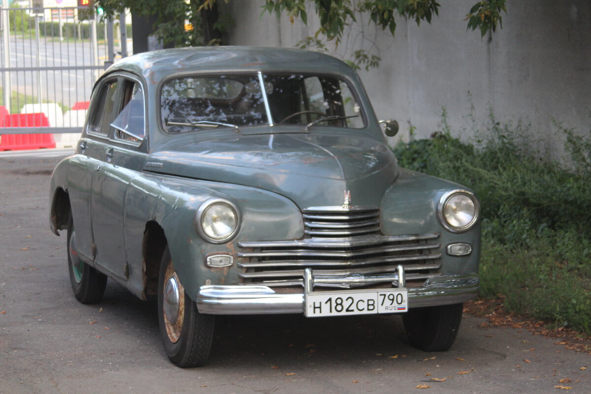

В живую у тебя очень приятная машина, надеюсь теперь тебе захочется ускорится)
К сожалению наверное придётся тебе обдирать всю эту шпаклю, она начинает гнить под ней( Это прям осознаная необходимость. Не сейчас конечно, но придётся.

подтверждаю, в живую машина выглядит гораздо лучше, а салон оч. хорош
