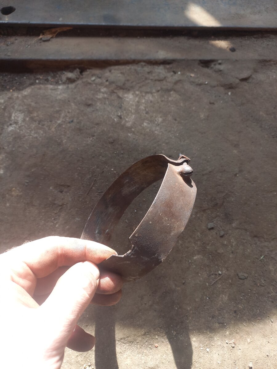

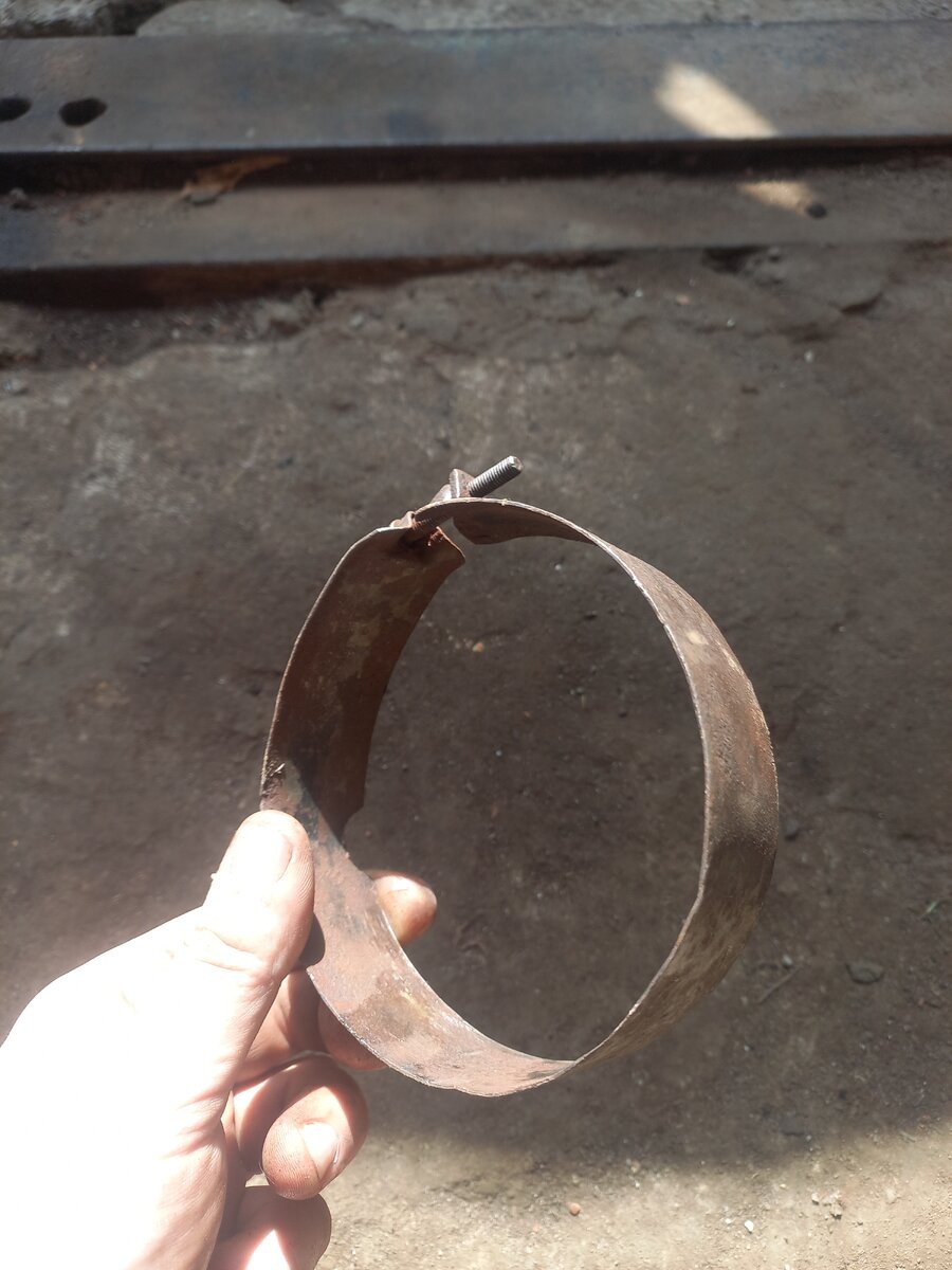

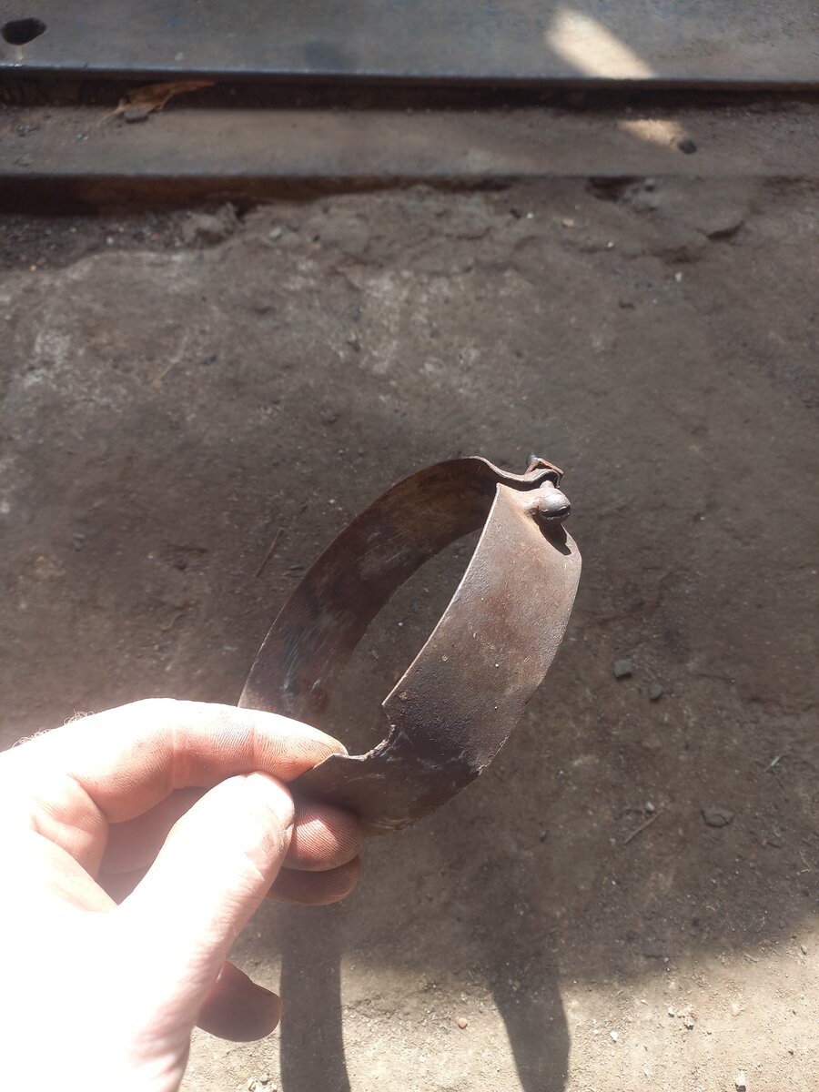

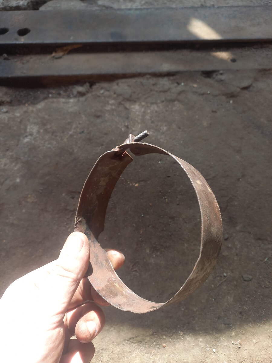

Вчера снял стартер с электрическим втягивающим и воткнул привезённый с дачи с механическим приводом. До установки проверил его соединив проводами с АКБ - крутился. Вчера уже не было сил его соединять и проверять на моторе, надеюсь что будет работать. Но на стартере не хватает хомута закрывающего щётки... НУЖЕН ХОМУТ НА ЩЁТКИ! Ещё нужна крышка на сигнал и V-образная скобочка для крепления этой крышки. Обещал я подарить 21-ые сигналы бывшему владельцу "Победы", благо у меня на даче была пара, а когда достал их - на одном сигнале крышка без крепления, держалась, видимо, за счёт перекоса. Ну не удобно дарить некомплектную вещь!

Что ж ты вчера не сказал? У меня был этот хомут, если не выбросил.

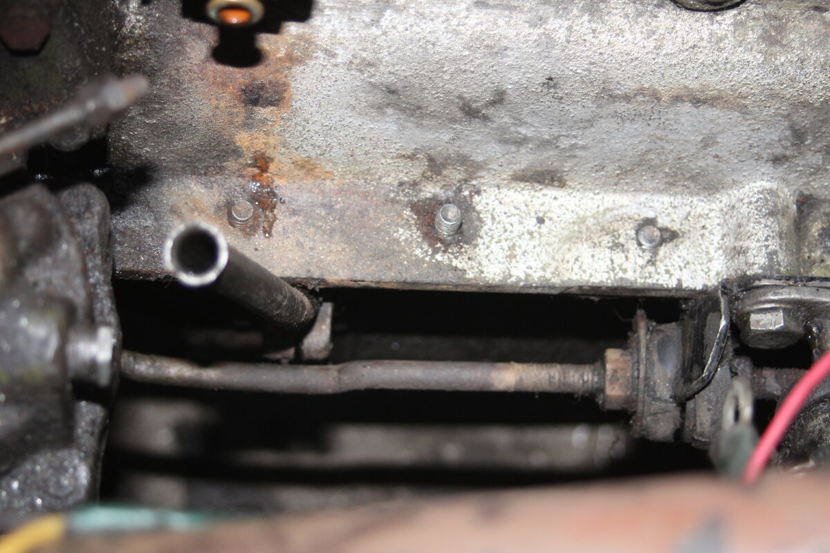

Ну, сказал сегодня! Если найдёшь - будет повод встретится! :) Его же можно поставить ничего не снимая. Для снятия стартера пришлось трамблёр снимать, думал что и трубку щупа придётся вынимать, но она легко не вынулась и оказалось что стартер и так пролез. На моё удивление, под стартером оказалась реактивная тяга идущая к балке!

Удивительно, но не выбросил.

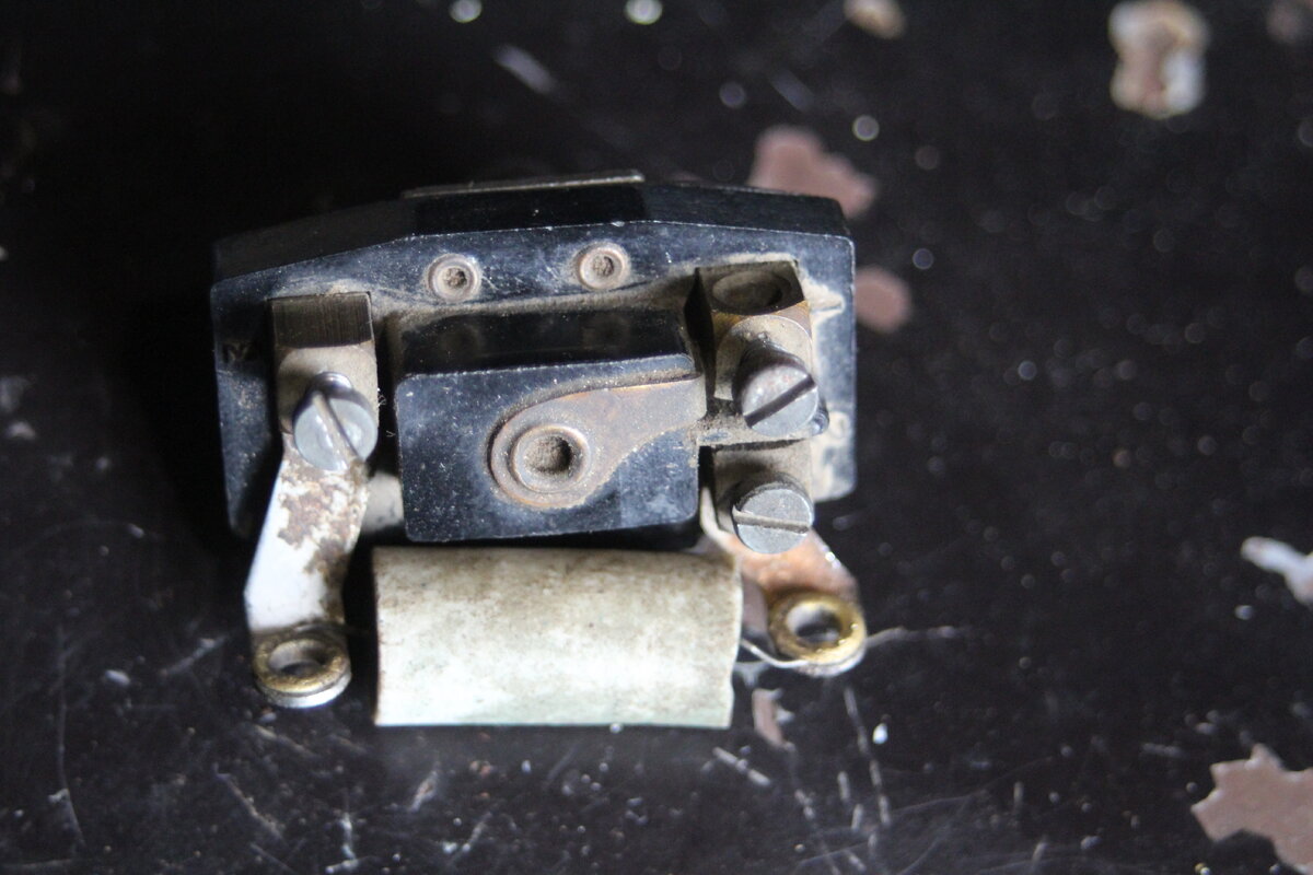

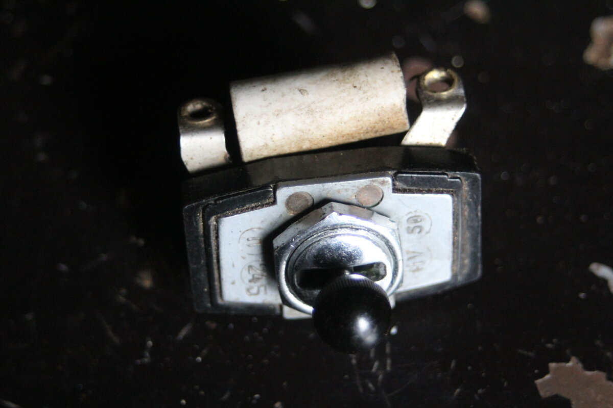

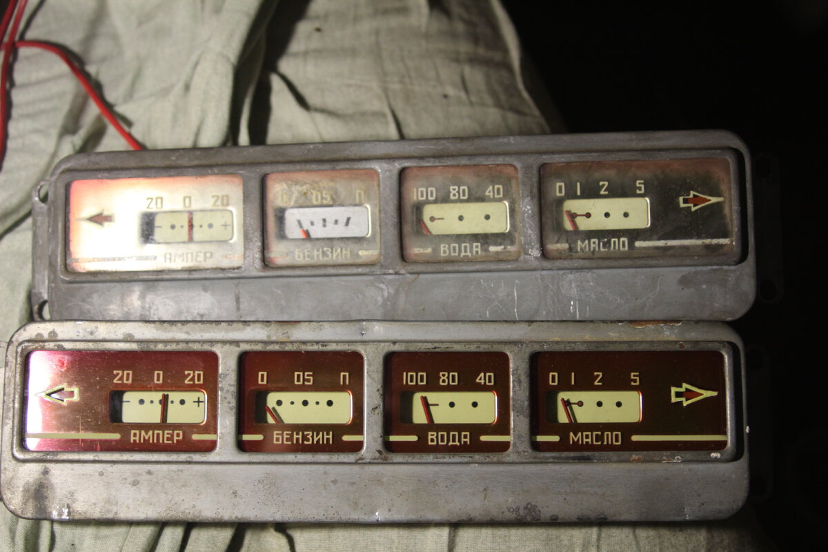

Переставил сопротивление на переключатель освещения щитка приборов. Посмотрел как работает - ну да, чуточку слабее светит с сопротивлением...

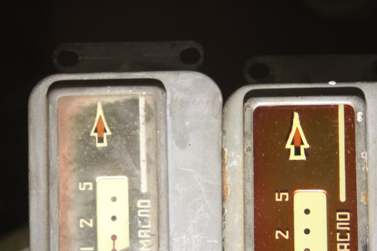

Пошёл на небольшой исторический подлог - дорисовал "фигурные" стрелки на позднюю комбинацию приборов... При сравнении мои стрелки оказались крупнее (рисовал дома, по фото на мониторе), что не удивительно, так как я дорисовывал к имеющимся поздним.
Всё равно я результатом доволен!
Кстати, возможно, что я разгадал причину "перегрева" экономики машины - возможно, что на старом приборе стрелка сдвинута влево и когда она уходит на 100 градусов, в реальность температура меньше! Прозвонил тестером приборы на двух комбинациях - на родной бензоуказатель уже заменён, а на подаренной. похоже, не работает...

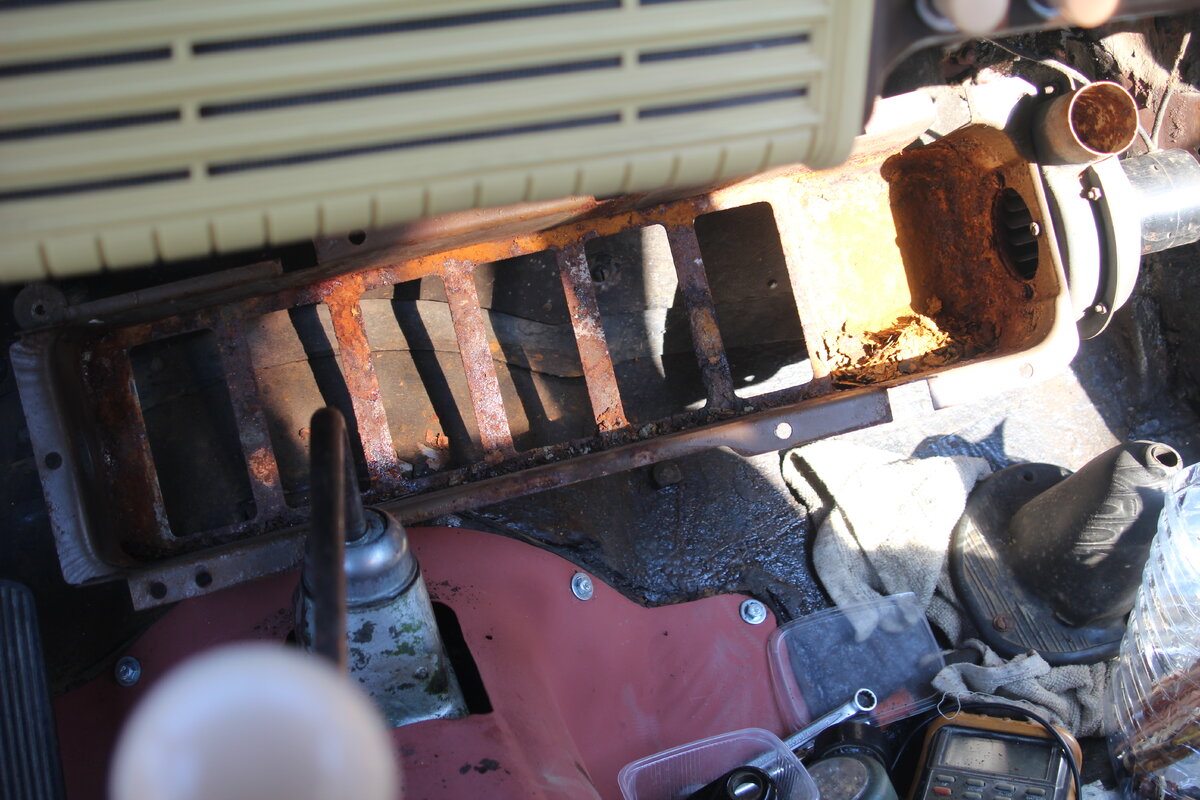

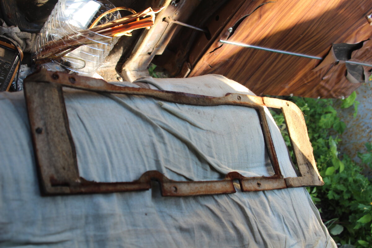

Пользуясь случаем я снял радиатор печки и отдал его Победиту на диагностику и в ремонт.
В корпусе печки полно ржавчины и грязи!
А эта железочка держится скорее на войлоке... Хотя Победит сказал, что это ещё хорошее состояние! Если это больная позиция, никто их из нержавейки лазером ещё не режет?
Ну и вчера особо не работалось... Заставил себя снять стартер, немного отмыл блок под стартером и обнаружил реактивную тягу! Я думал, что она не дожила, учитывая что подвеска от 21-ой под телескопическик амортизаторы.
