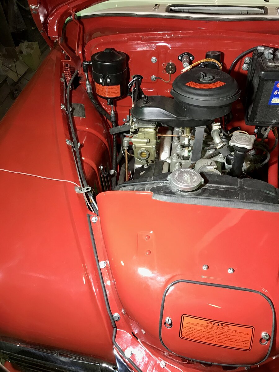

Лючок с правильными деколями потянет за собой правильную маслозаливную горловину и масленку с кронштейном от 2 серии) А потом и электрические девайсы) Хотя и без всего этого видно, что все выглядит гармонично и выполнено с большим трепетом и старанием

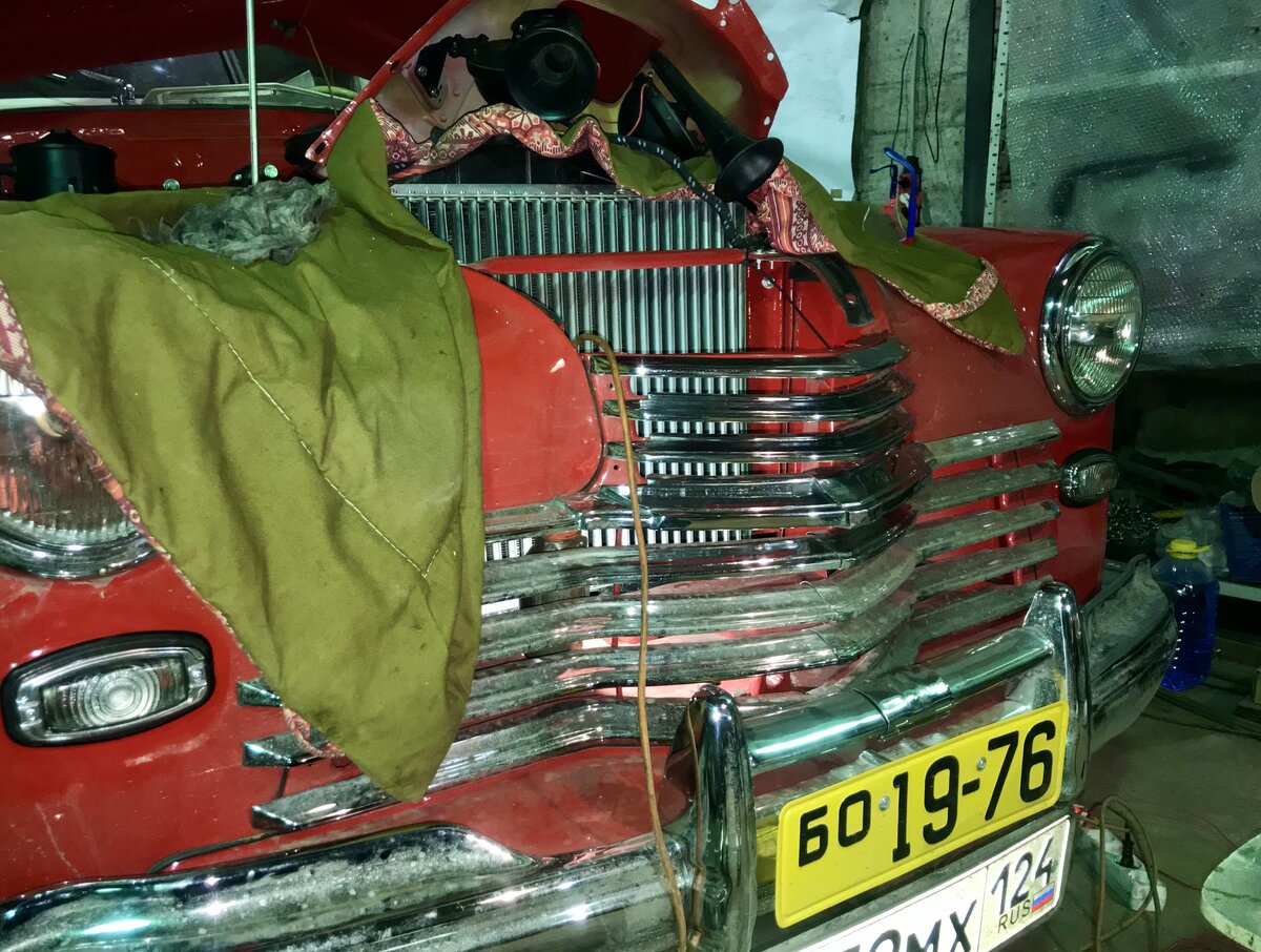

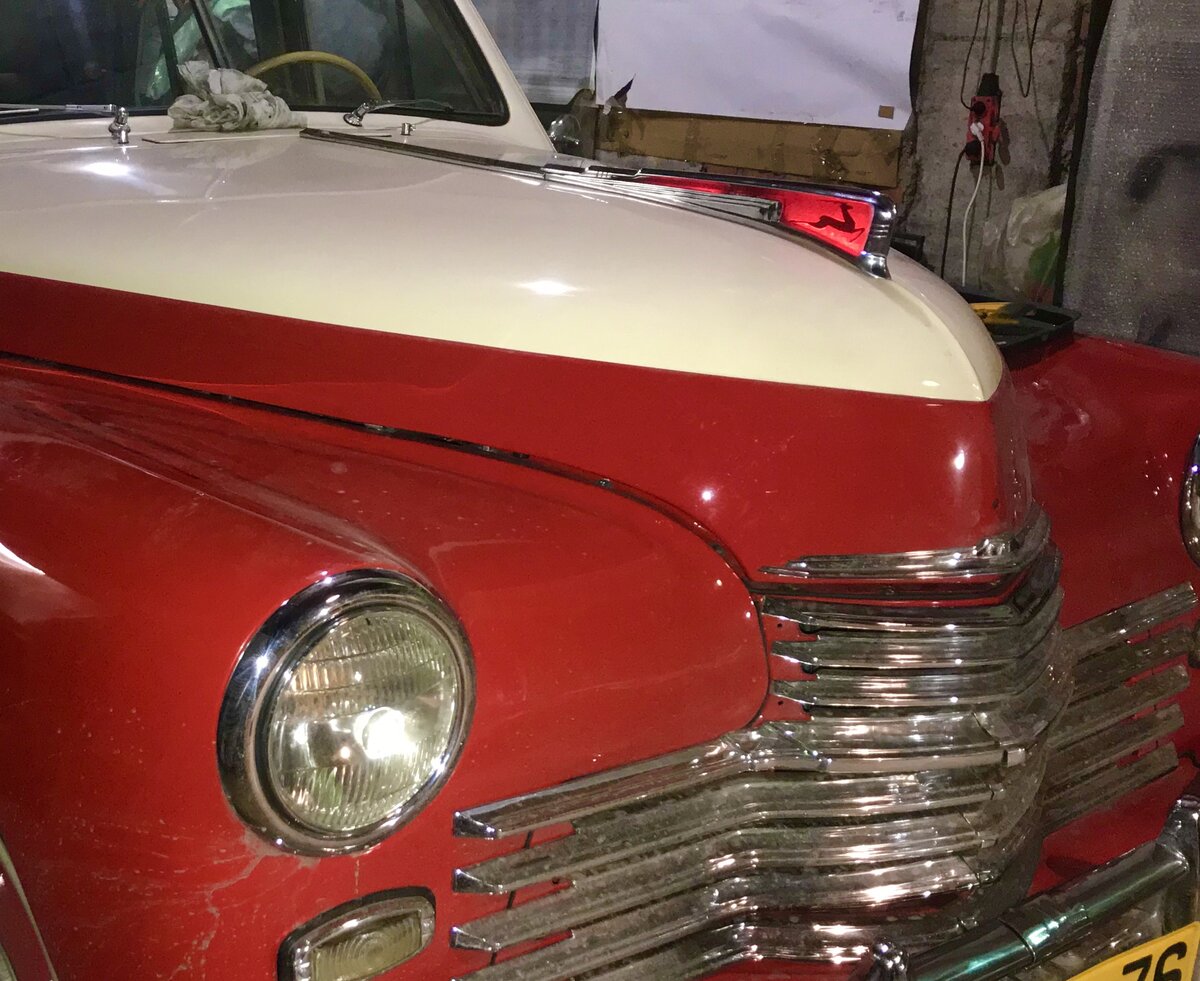

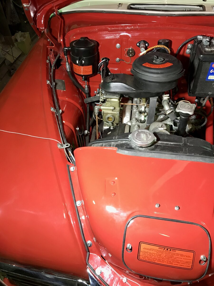

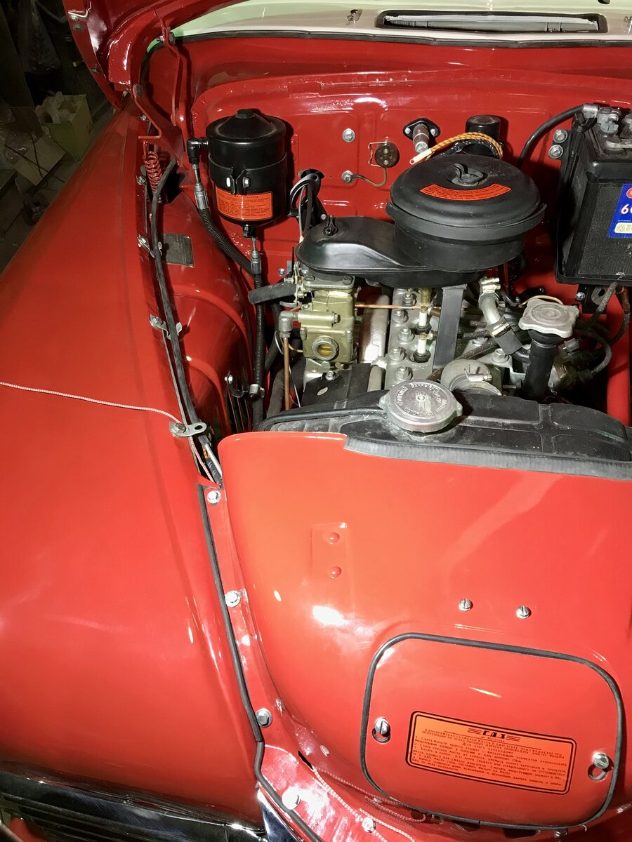

Сегодня засучил рукава и взяв в руки болгарку, сварочный держак стал исправлять косяки тельняшки. Был разинут клюв между верхним брусом и капотом. Замеры показали, что по центру верхний брус просажен на 1 см относительно боков.
Разобрал...отрезал...поднял...приварил...зачистил и покрасил....- 3 часа.
Было, правда капот не полностью закрыт:
Стало:

Я тоже столкнулся с переделкой уже на этапе сборки. Когда варил и подгонял морду, естественно вставлял горшки фар с ободками, потом за шпатлевал, покрасил, а вчера начал собирать и не смог вставить их в посадочные места. Перед шпатлевкой поправлял кромки и крыло, второй раз перед покраской не перепроверил. Как итог подтачивал, подгонял потом подкрашивал. При таком большом объеме работ нюансов не избежать, главное это достижение нужного конечного результата.

Тоже вроде собирал, смотрел.... видно внимание не обратил.
А теперь глаз резало.... решил устранить, что бы радовало.
Заодно череп перекрасил:

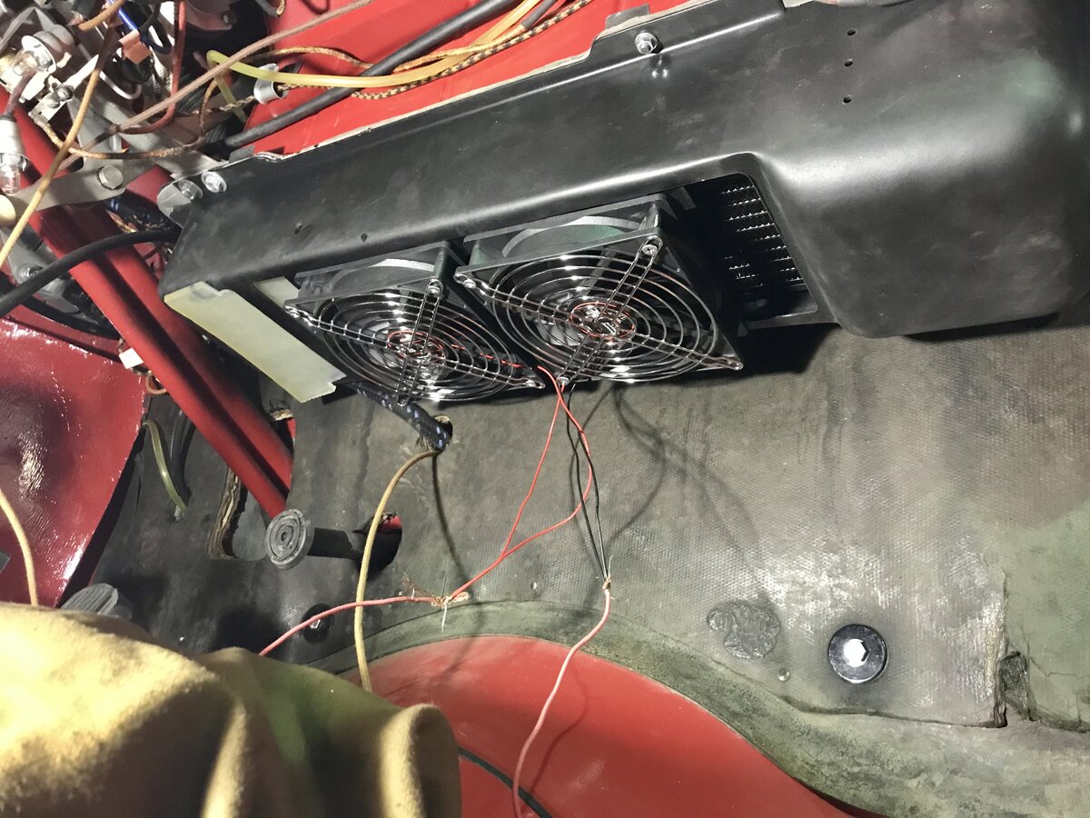

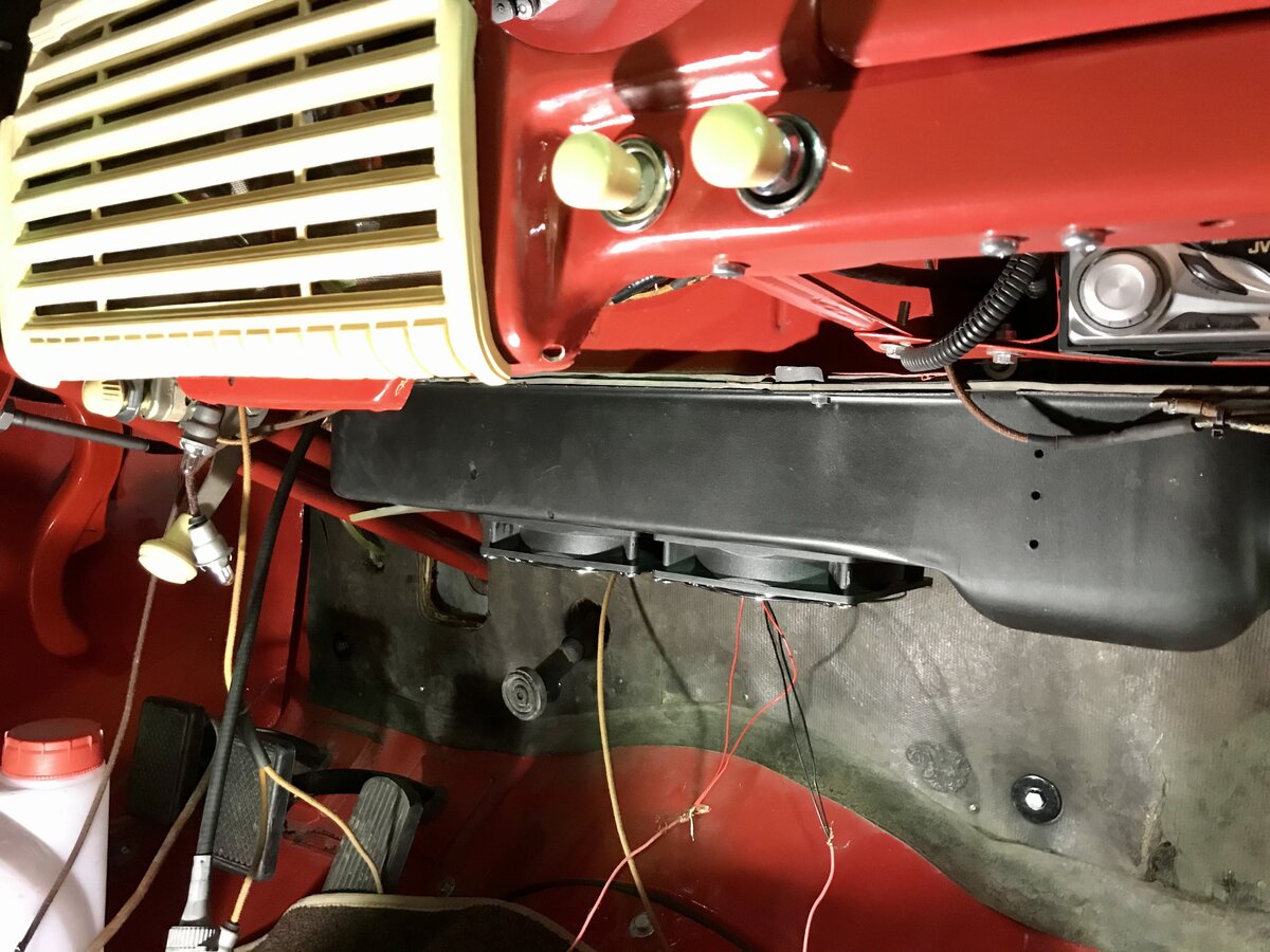

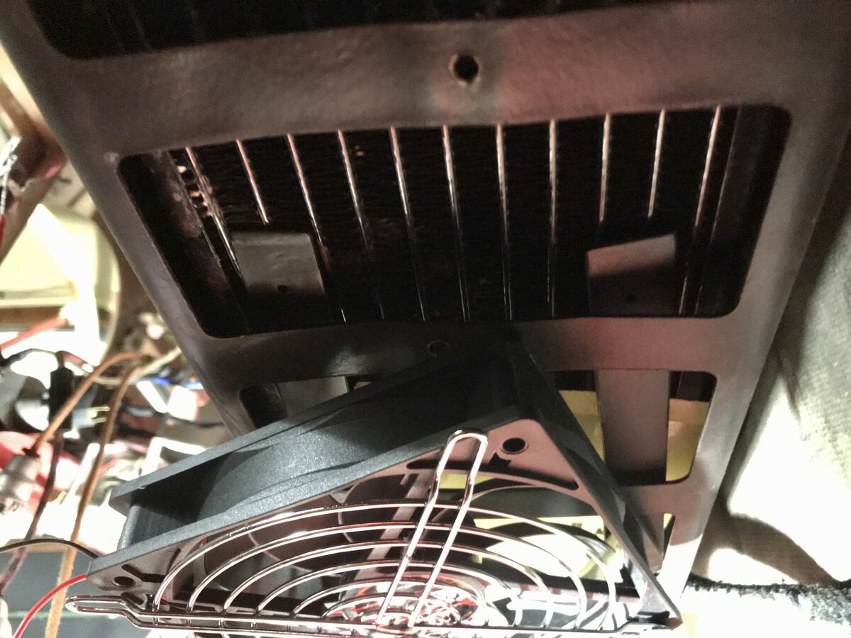

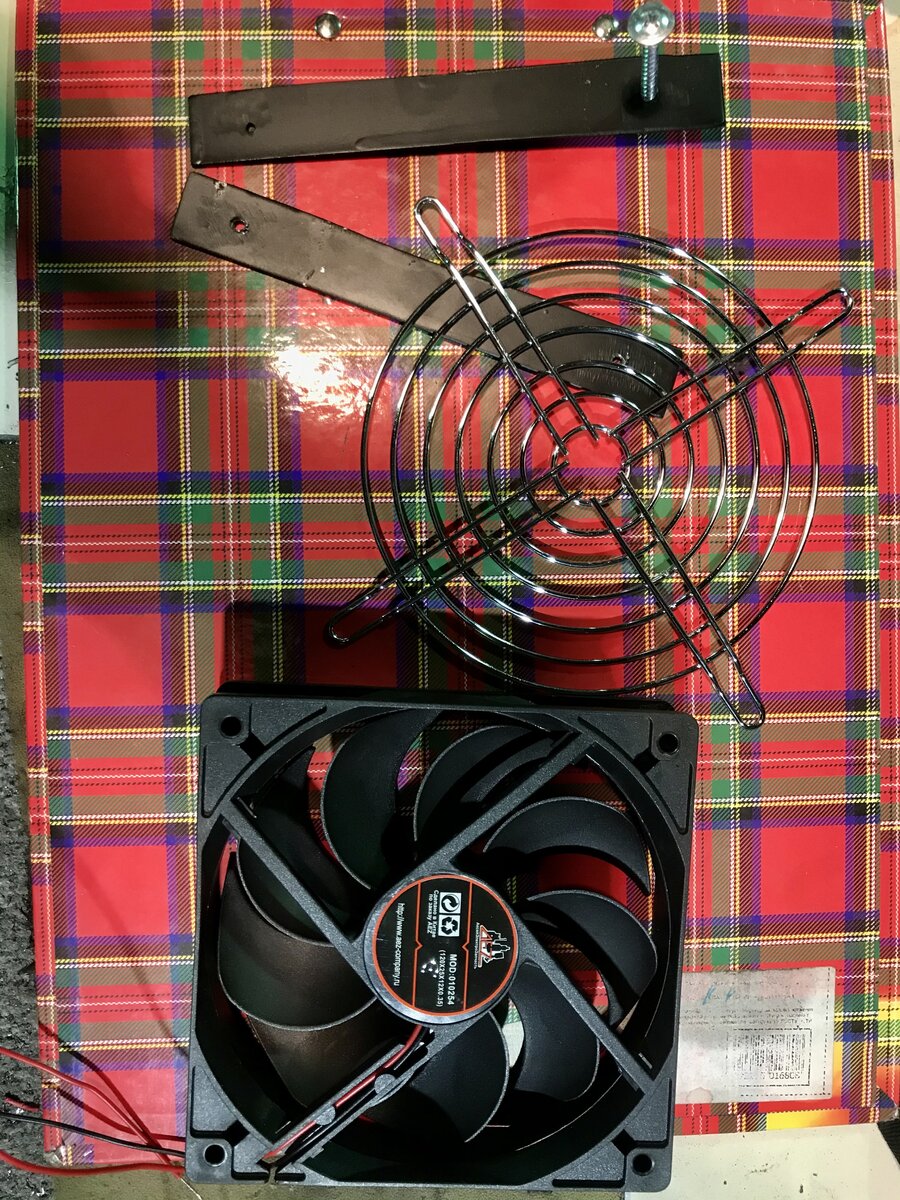

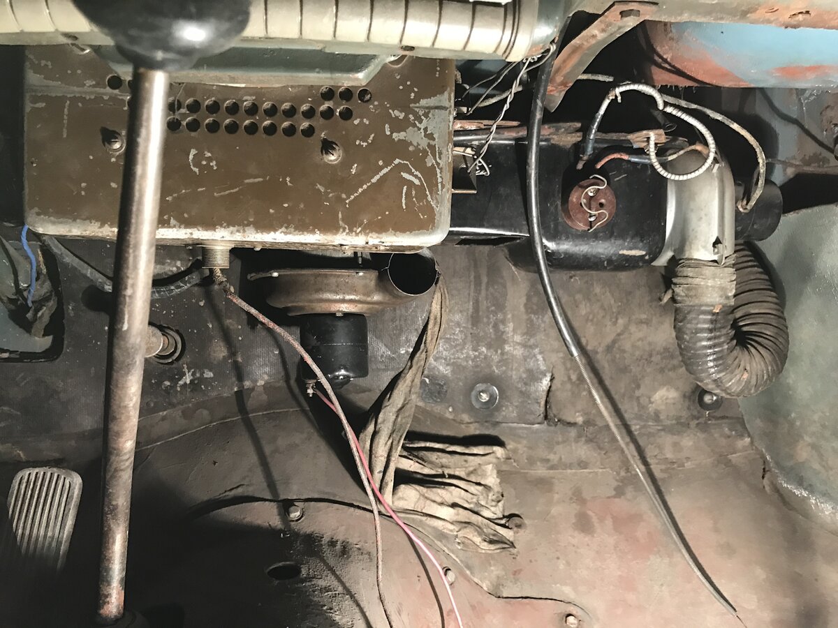

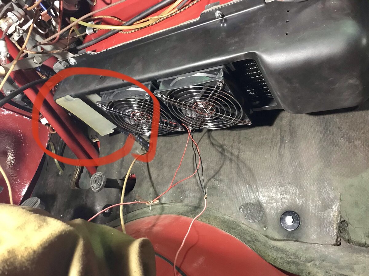

Сегодня, как настоящий энергетик, сделал дополнительный отопитель для салона. Для Сибири нужное дело!
Идею подсказал Олд Джек (если не ошибаюсь). Когда купил, у меня там стоял второй «оригинальный», но дул в корпус радио и работал как реактивный двигатель. Тепер поток воздуха мощный и очень тихо работают!
Было:
Стало:

Да, только я их ставлю внутрь корпуса, место есть. Тогда не видно установки и электричества они почти не жрут

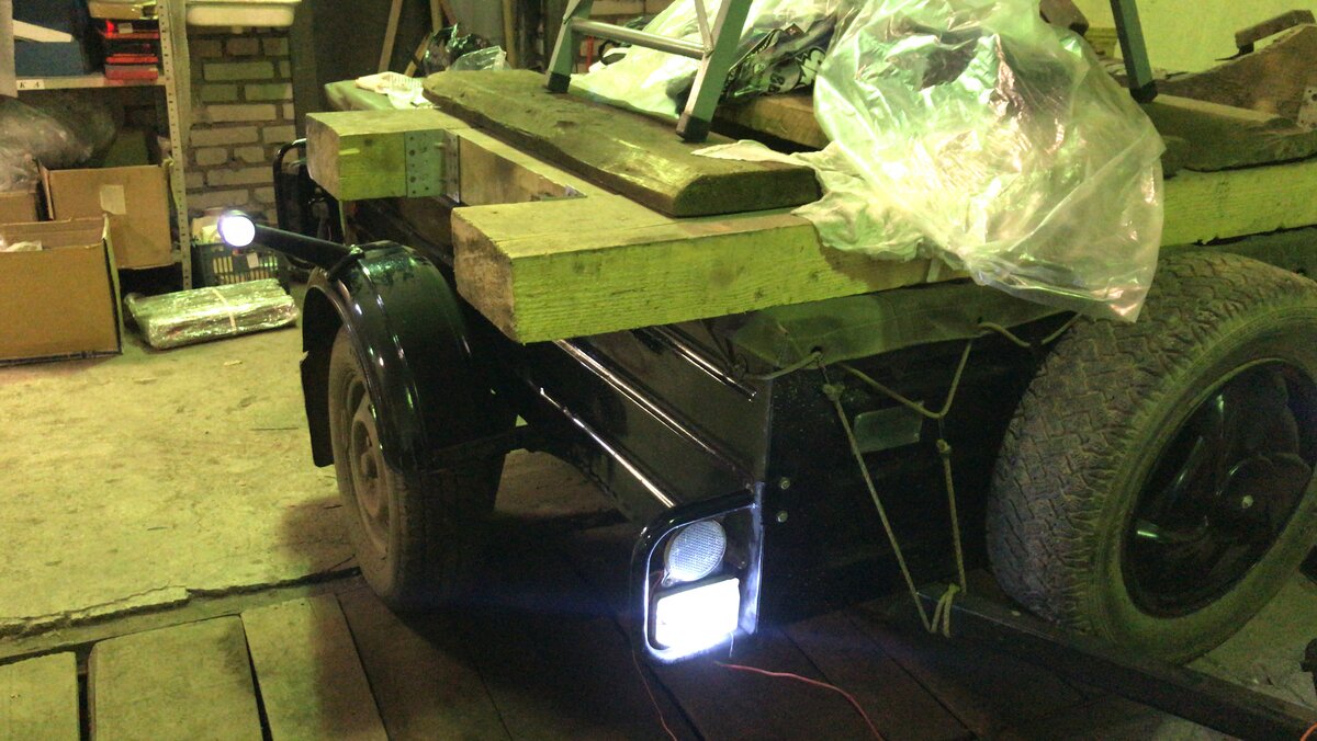

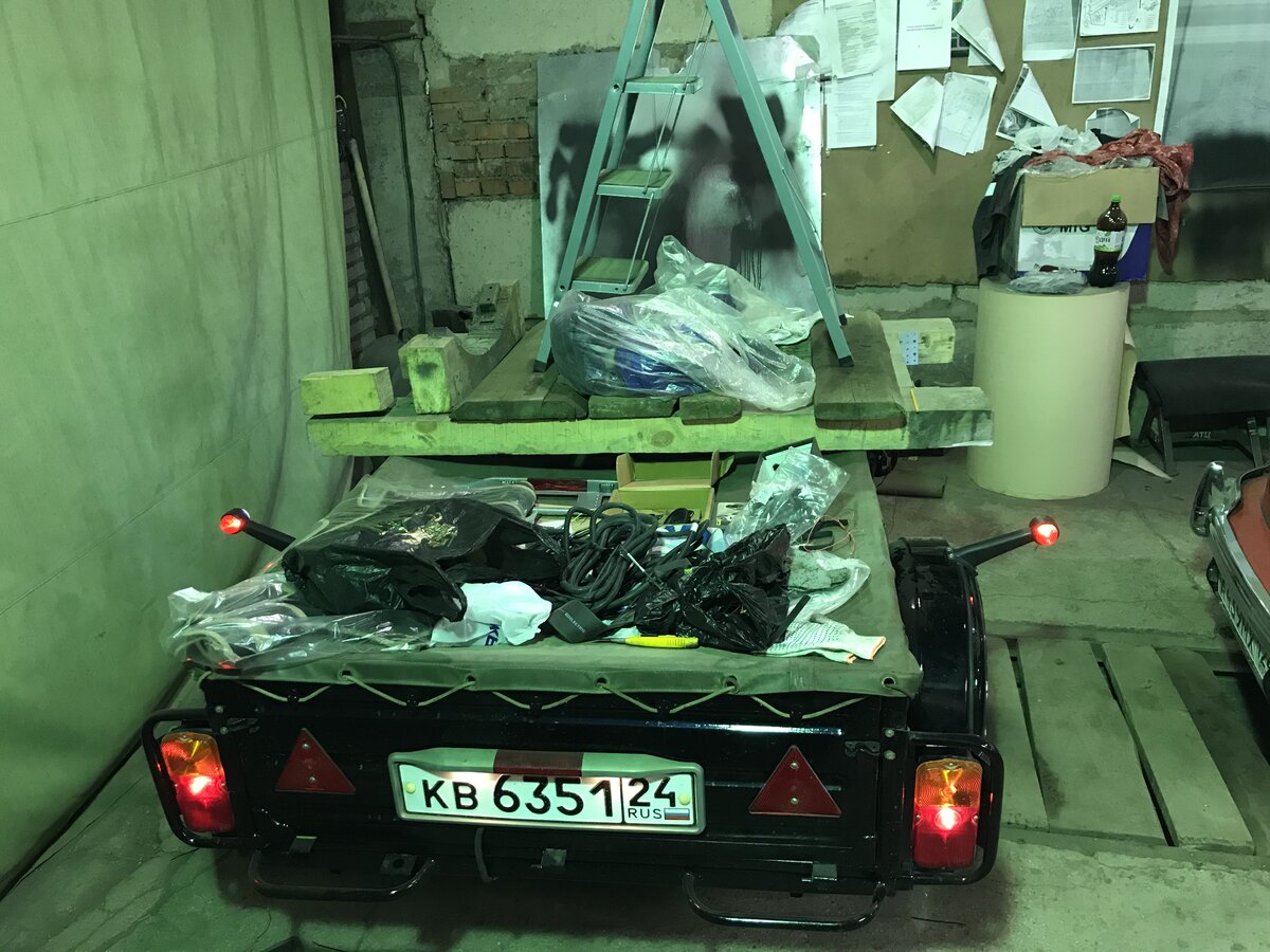

Ещё на прицепе сделал.... выносные габариты... а то я прицеп в зеркалах заднего вида за своей машиной совсем не видел, задом сдавать было сущий ад.
Мой прицеп, видно мечтал стать фурой, только в детстве пил, курил....
У меня радио закроет :)
Так там расстояние не более 10-15 мм! Как туда умудрился впихнуть?
4 342
6 323
Тоже лежат кулерочки от блоков питания серваков)
Пока термостат поменял на 87*
Реакции: БЕГИмот
5 187
3 092
Они прям туда просятся,в пробке когда стоишь самое то)))
Реакции: БЕГИмот
1 732
1 541

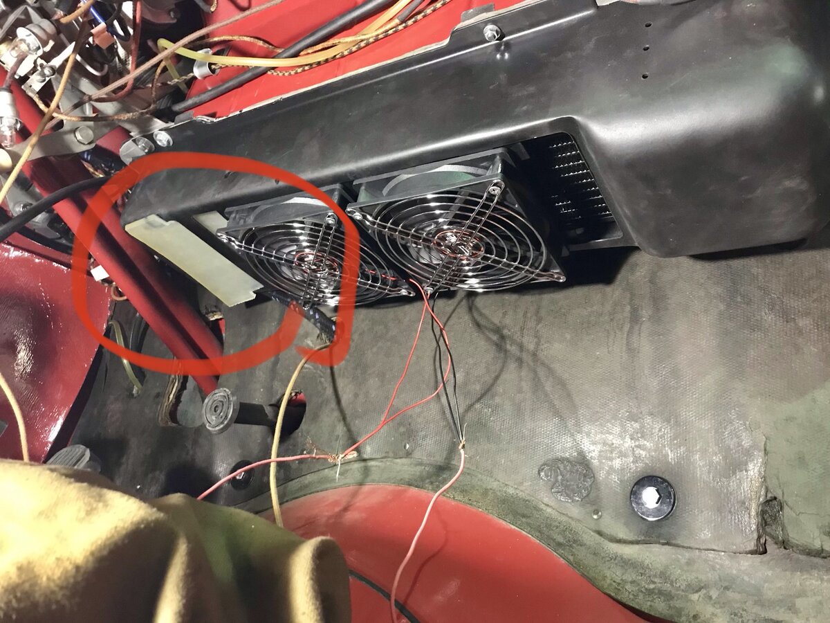

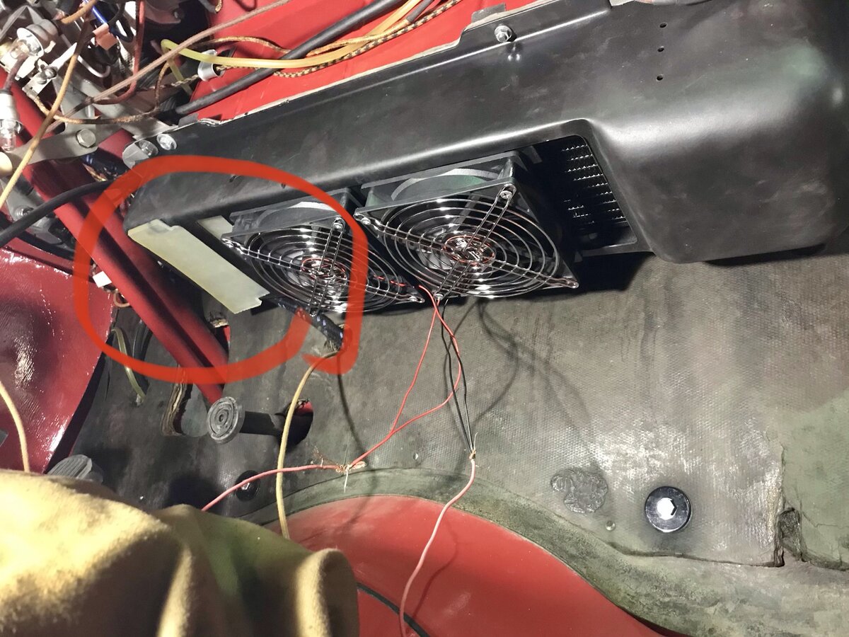

Плохо сделал, неправильно, будет смешивать воздух из салона и из радиатора, низкая температура, усиленное обмерзание стекол. Полости до и после вентиляторов должны быть надежно разделены.
3 650
6 042
Плохо сделал, неправильно, будет смешивать воздух из салона и из радиатора, низкая температура, усиленное обмерзание стекол. Полсти до и после вентиляторов должны быть надежно разделены.
В корне не согласен, установлены легкосъёмный уплотнения с двух сторон (пока на фото один.) .
Огонь от зажигалки перед воздухозаборником затянуло в внутрь....
Реакции: Mexanik1980
13 390
5 811
И оно там до сих пор?))) вынь щас же!!!
