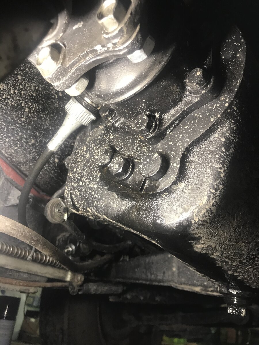

Победоводы, подскажите как с этой течью по пром валу КПП бороться??
Или понять и простить!? :)
Или промежуточный вал надо было на герметик садить?
Можно герметик , краска или кружок резины.
Или 😀
Конечно если не сильно капает.
Теперь там масло и ни чем не замазать.
Про крышечку может и вариант, но стопорную пластину зачем то придумали инженера завода 😀
На капиталке своей коробки концы валов обмеднил, пока сухо.
Слышал поговорку про 69 - когда капает это хорошо, значит есть масло.

Или 😀
Не, не сильно, но мокрит.
Глаз мозолит.
Попробую обезжирить и клеем обмазать.
P.S.: сделал, промазал супер-клеем по периметру. За 2-ое суток сухо.

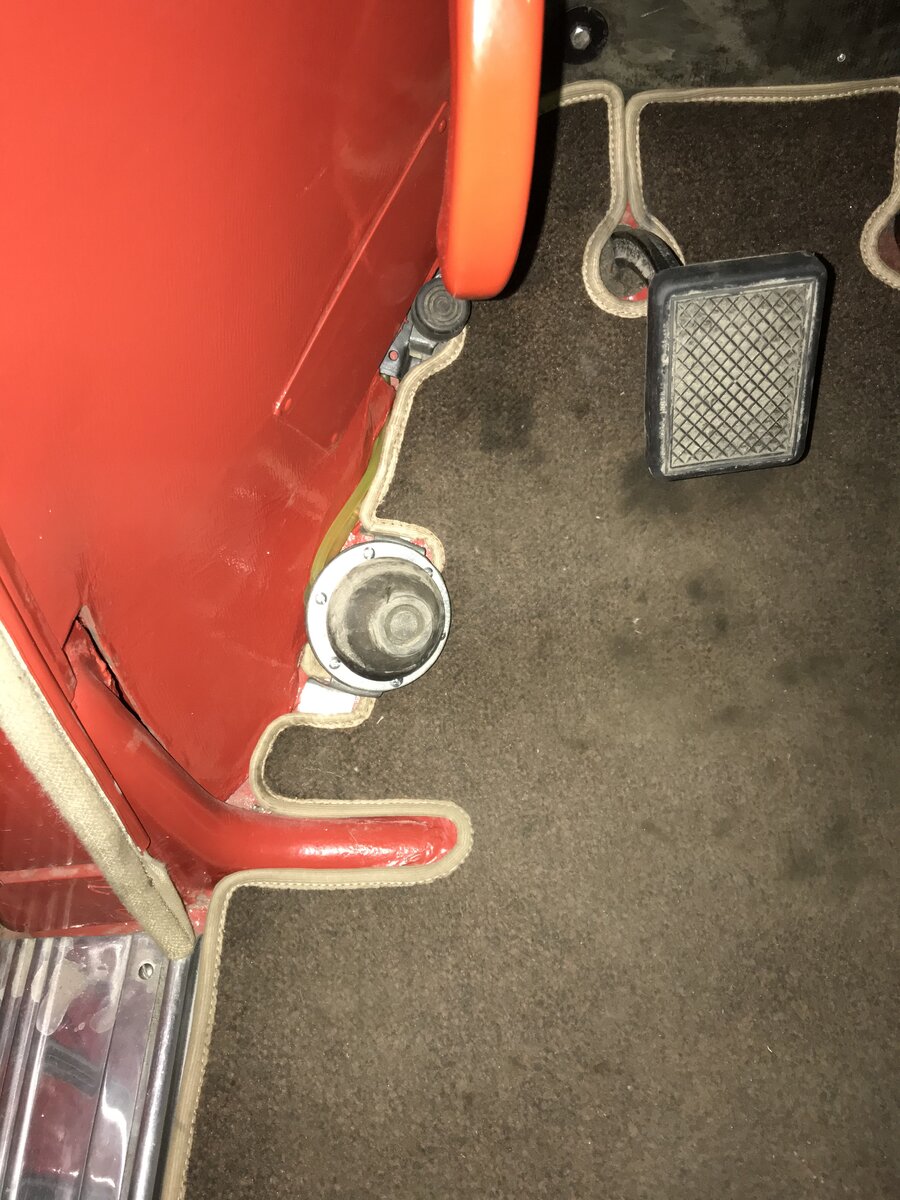

Если есть в городе грамотные специалисты, попроси дугообразный вырез в ковре сделать, как под
переключатель света и окантовать это место.
Вот так перешил коврик с вырезом под помпу омывателя стекла:
