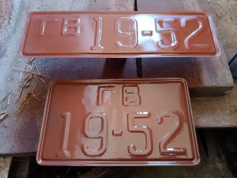

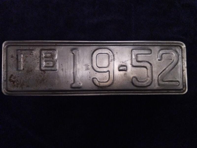

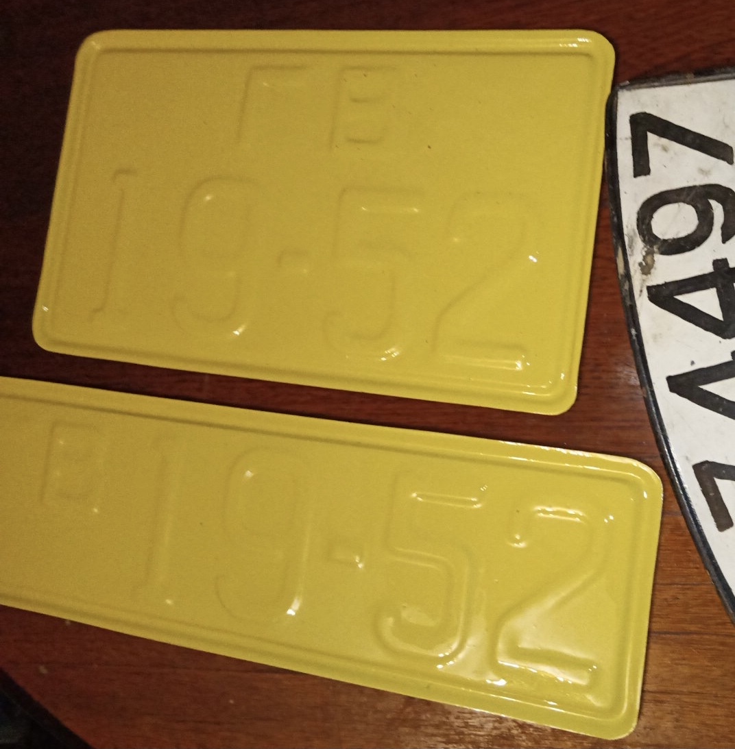

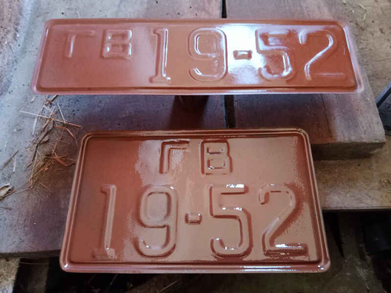

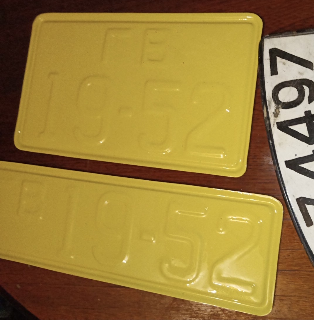

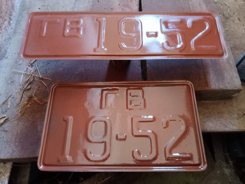

Решил «получить» новые номера :)
С указанием года выпуска машины, почти готовы, «ГВ 19-52»
3 652
6 051

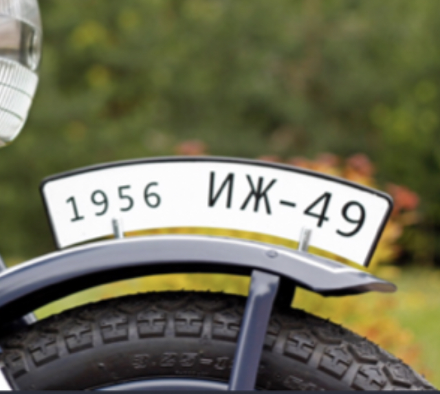

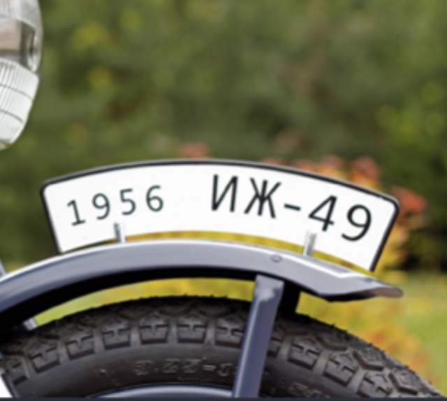

И на мотоцикл заказал такой, только год 1954

Подскажите где номера заказывали? Я последний раз видел в продаже только алюминиевые с неправильной выштамповкой по контуру.
Про чехлы - полагаю что это своевременное техническое решение, когда не было прокладок между листами. Единственный недостаток, под ними может собираться грязь влага. Но учитывая только летнюю эксплуатацию - я себе, наверное, поставлю когда дойдут до этого дела руки.
Секрета нет, у клубня ник 427
На мотоцикл будет вообще «самый правильный» с кантиком и двухсторонний )

А почём набор? И насколько они соответствуют госту? Я просто заметил что, углеродистая сталь и правильный кант. Вы, вероятно, тему подробно изучили до заказа? Мотоцикл у меня 1961 года тогда, наверное, на крыло уже не ставили?

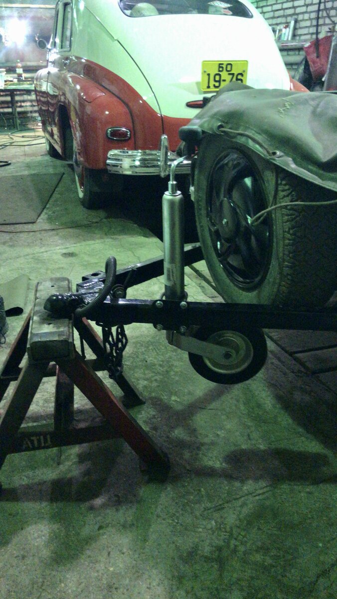

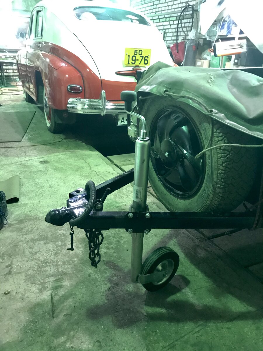

Старый я стал... таскать прицеп, решил модернизировать - сделать третье колесо.
Крутишь, колесо поднимается или опускается....почти самолёт!

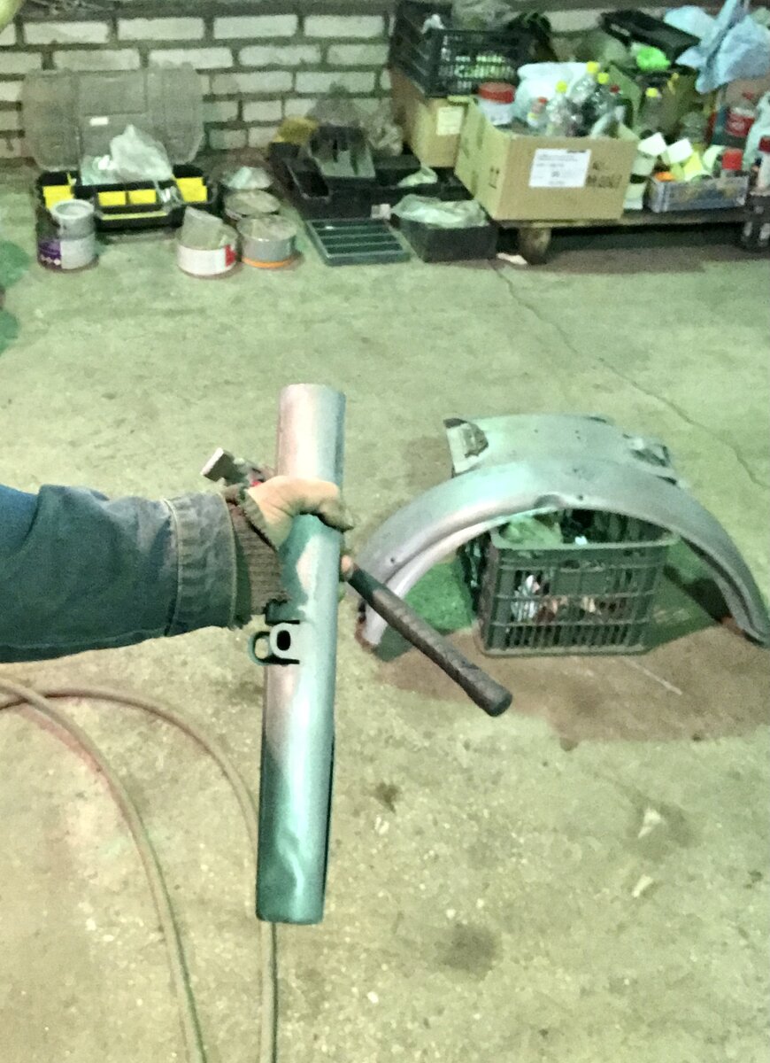

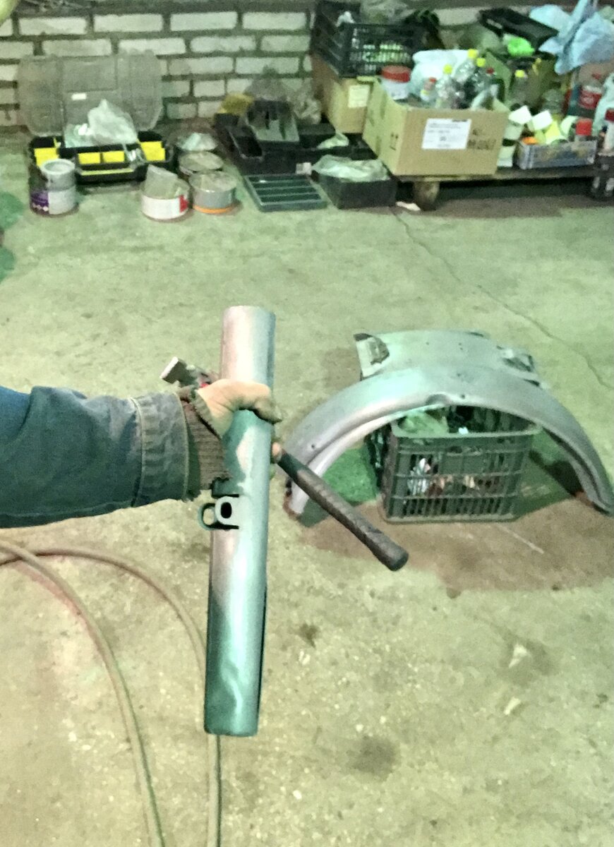

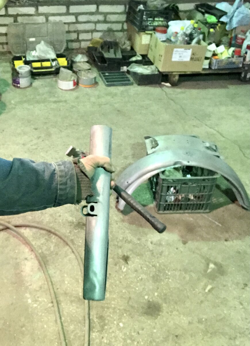

Ну и наконец то приступил к мотоциклу ИЖ-49!!!
Правлю погнутый и уставший за 66 лет металл
4 475
6 913
Тут главное править, плющить металл губительно буграми, назад дороги не будет, главное чтоб ходу не мешало, шпакля исправит.

Шпатлевка, вообще не очень хорошо. Я всё думаю, нужно бы пройти обучение профессионального выстукивания вмятин без покраски, очень пригодилось бы :cool:

Pika прав с шаром,главное найти такой же точный размер как труба.
Свои трубы ровнял воротком с примерно подоброной головкой.Вороток зажимаешь в тиски,надеваешь головку,далее трубу,и нежно простукиваешь молотком.Получается идеально ровно.
Реакции: БЕГИмот
3 652
6 051
Шар прогнать по трубе, будет цилиндр ровный.
Спасибо!! Пока я спал , получил рекомендации :)
Там на конус это перо... шар не прогонишь.
Это фото только начало работы над деталью ..... я трубу чуть меньшего диаметра зажал в тиски, одел перо и обстукивал. Правится. Ещё вмятину выгнул фомкой, используя как рычаг.
Реакции: Pika

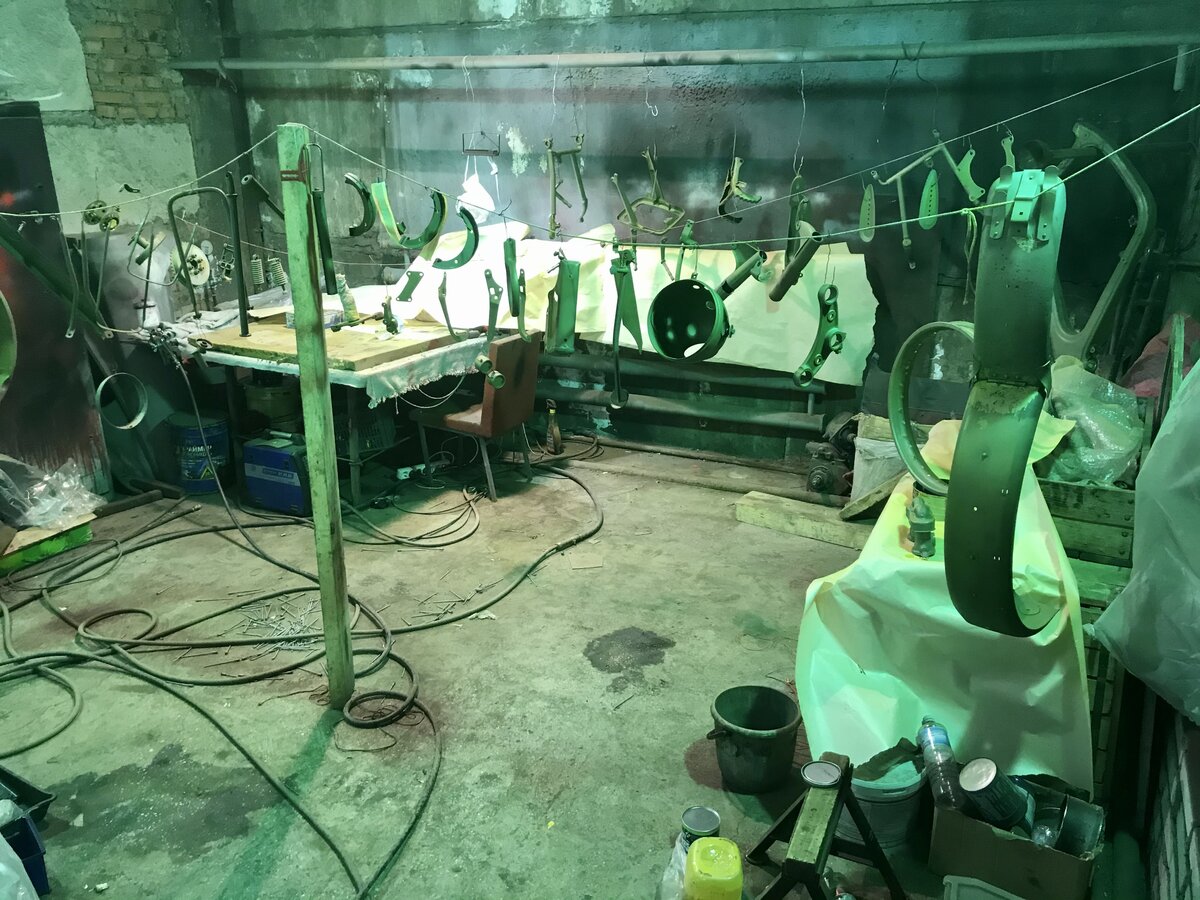

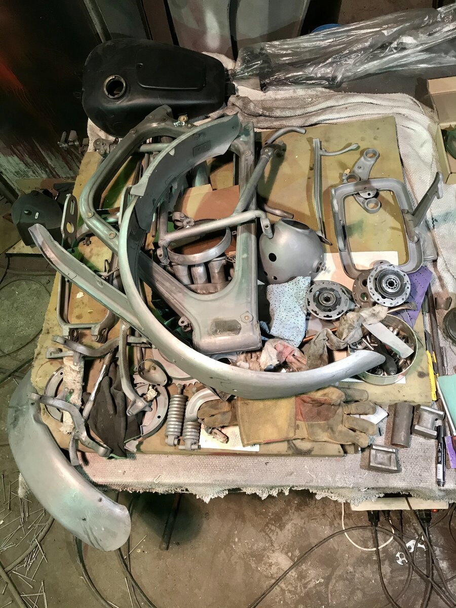

Новый Год скоро!!
Нарядил гараж гирляндой из ... запчастей мотоцикла ИЖ-49!!!
Прежде чем повесить - детали зачистил, выправил и заварил трещины, места выработки.
И залил кислотным грунтом!
Творческий порядок при работе с деталями:

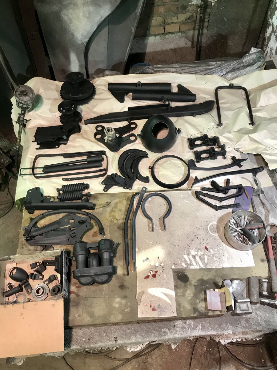

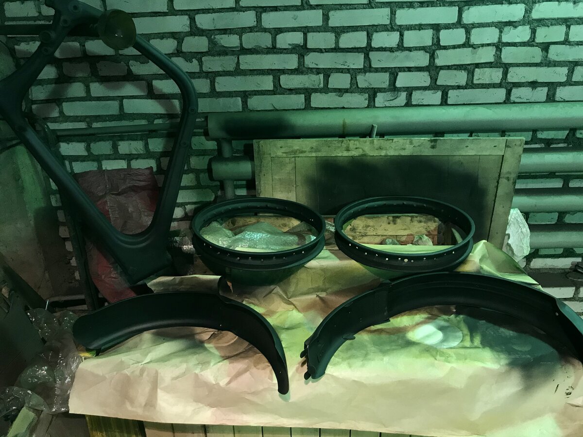

Вот и грунтовкой детали мотоцикла ИЖ-49 покрыл!!
Можно теперь скрупулёзно доводить до идеала!

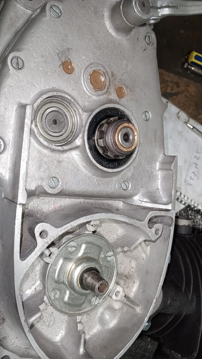

Родной двигатель мотоцикла ИЖ-49 1954 года почти собран:
