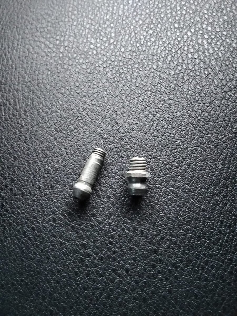

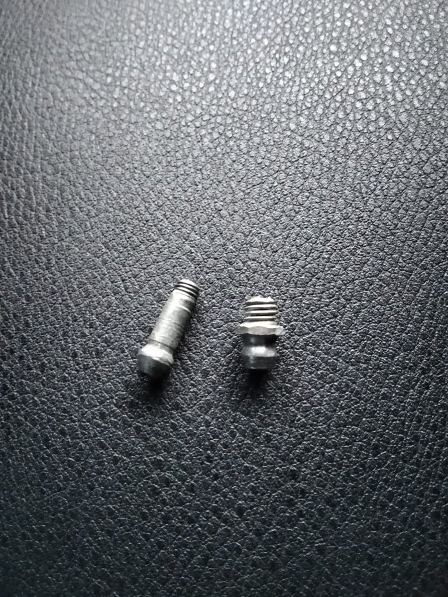

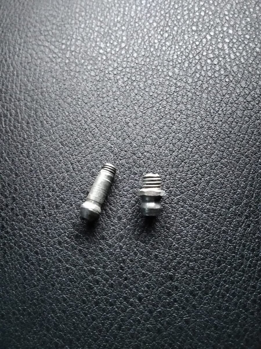

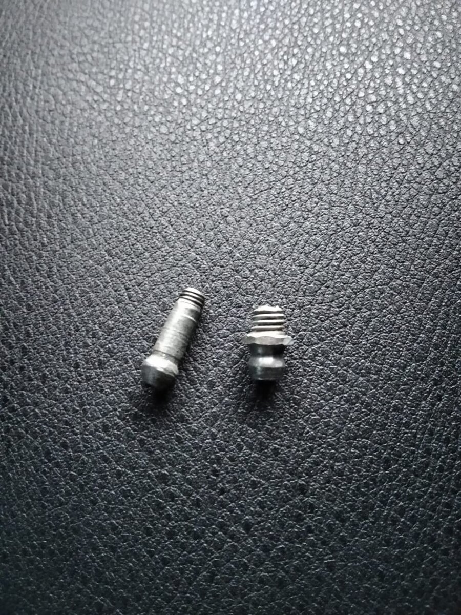

Резьбовые части масленок были двух типов: М6х1 конич. и М10х1. Похоже родные были 1-го типа, а резьба на одной из них была сорвана и нарезана новая под М10х1.
Так я там резьбы вообще не вижу :( , даже остатков.

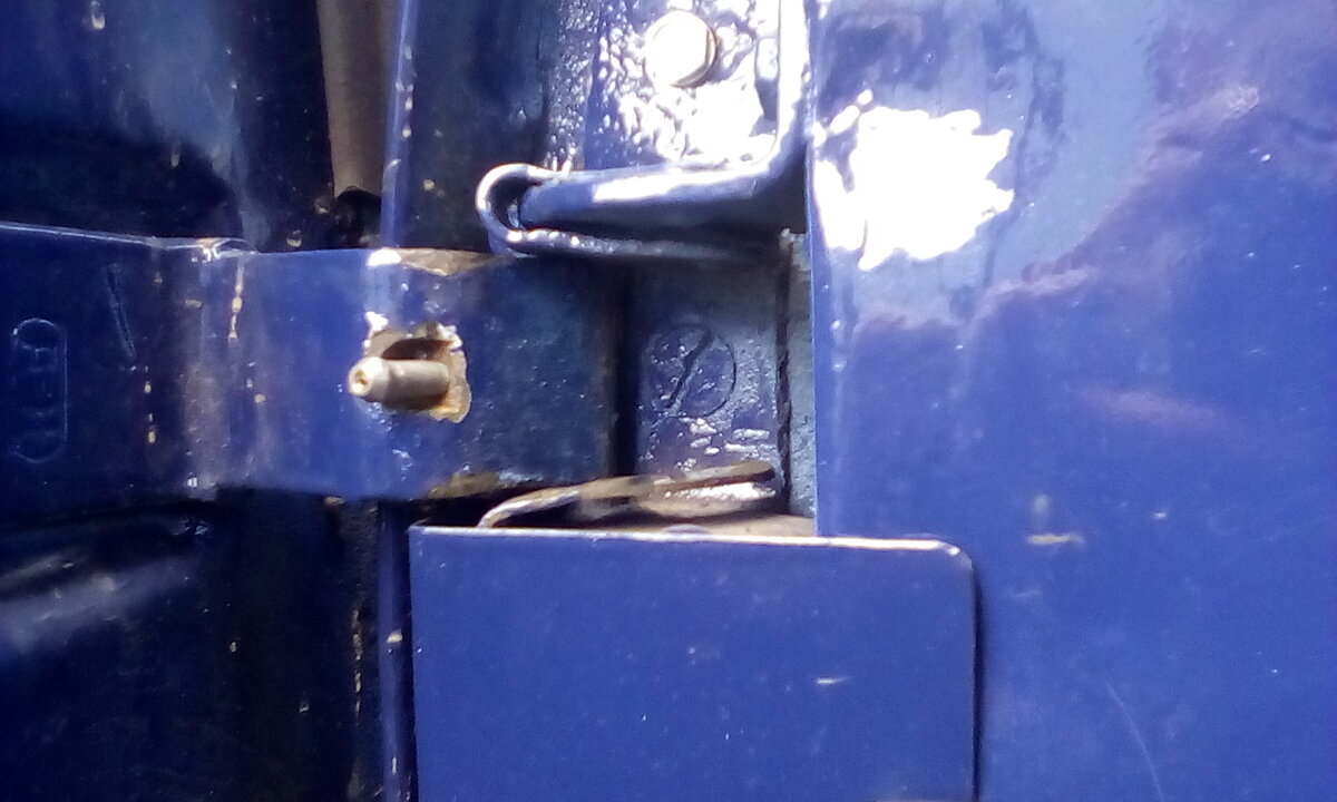

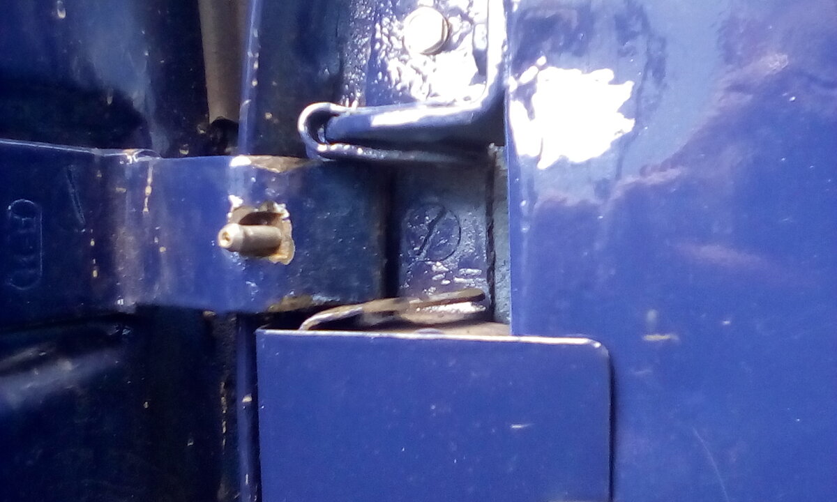

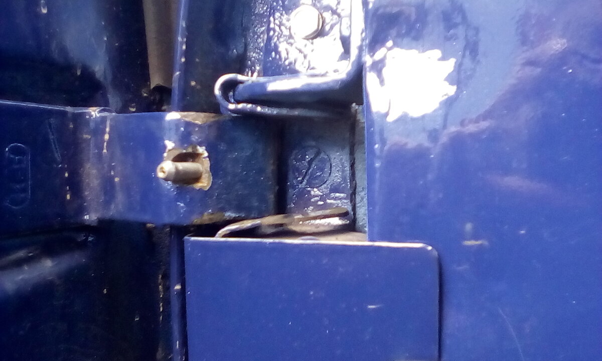

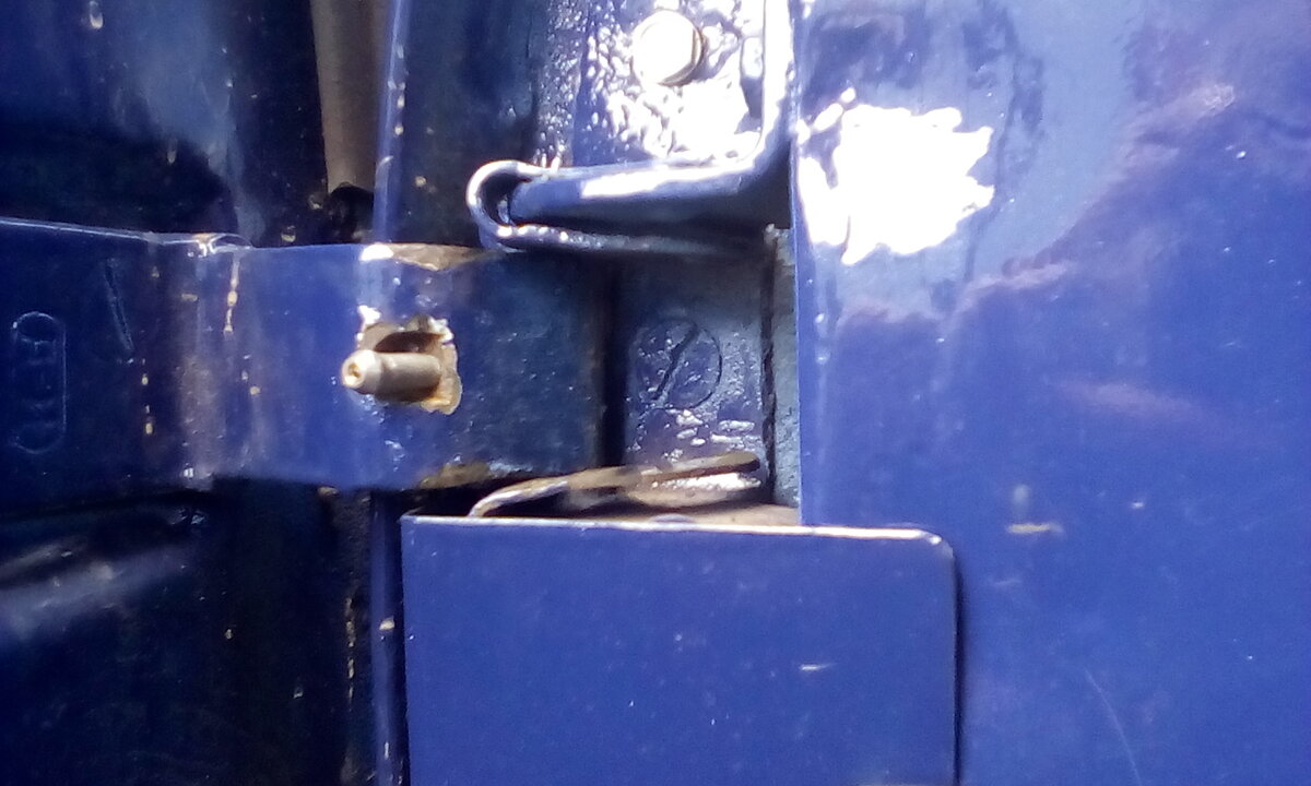

Подскажите плиз по масленкам петлей дверей. Хотел установить, но только в одной петле оказалась резьба под маслёнку (установил).
В других петлях отверстия меньшего диаметра чем масленка.
Что не так?? Были петли без маслёнок??
Ранние петли, у меня вот так сделано,
Новотны
22.10.2009
1 853
2 975
Мск
Возможно действительно ранний вариант какой-то. Например, на Капитане на петлях тоже нет пресс-масленок, только маленькие отверстия для смазки с помощью «подкапотной» масленки.
Реакции: БЕГИмот
3 652
6 051
Или вообще маслёнок не было или ваш вариант, форма под отверстие одинаковое у меня и у вас - полумесяцем.
Надо такие масленки-палочки искать или точить из стандартной.
Отверстия промерю и ещё остатки резьбы поищу...

Это экспортный вариант машины в некоторые страны.

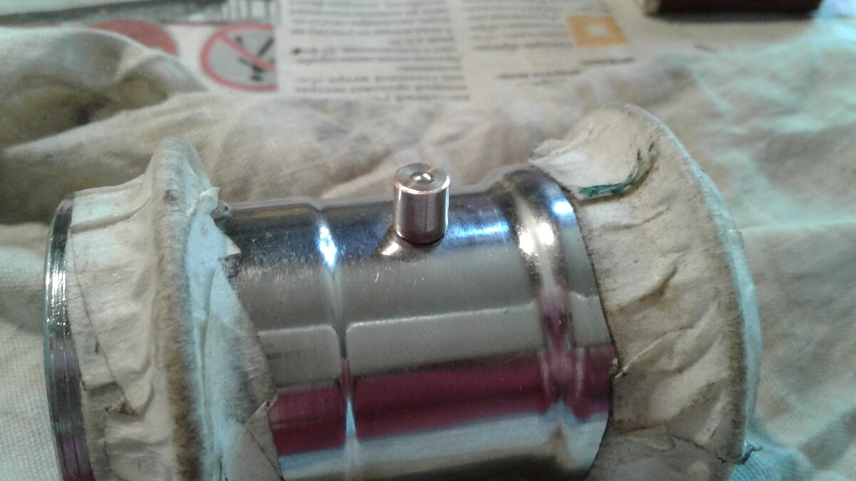

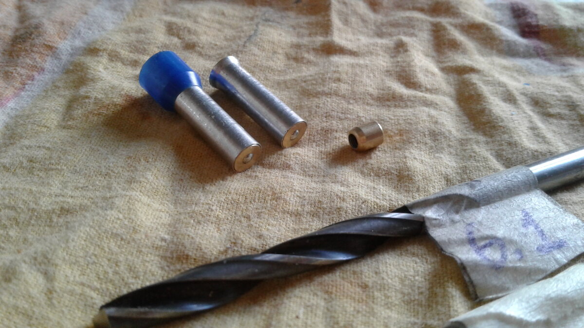

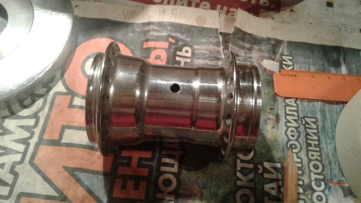

а совсем маленькие маслёнки под запрессовку покупал,
ОФФФФ-
Устанавливал в заднюю втулку велосипеда.
на фото она запрессованы в кабельный наконечник. Так мне было надо.
Для масштаба, рядом сверло 6,1
на велофоруме отчёт подробный выкладывал

маслёнки, 4 мм , как на фото выше, запресованные, есть в продаже.

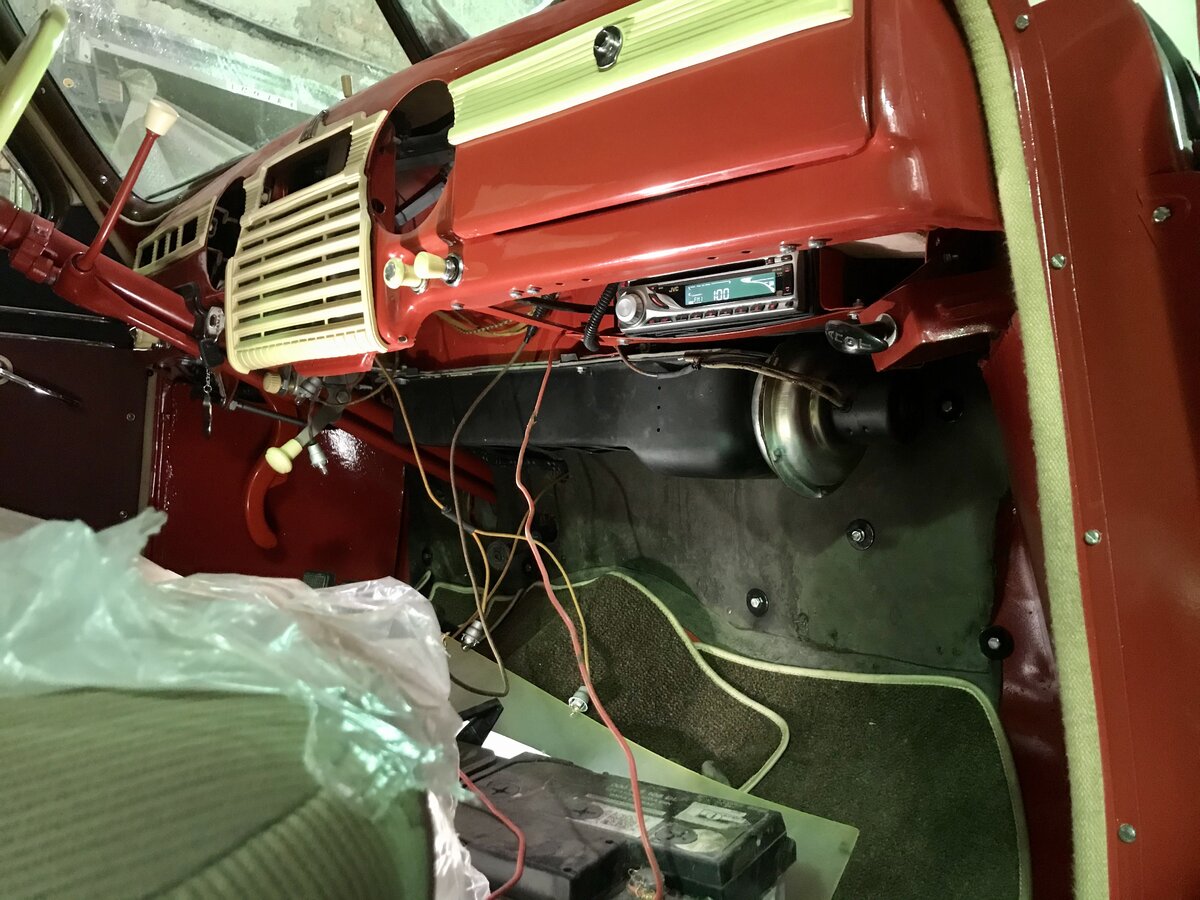

Вот хочется ехать и слушать Утёсова.... а оригинальное радио только весело шипит.
Откопал в гараже магнитолу с дисководом с моей первой Тойоты в 2003 , настоящая Япония :)
Установил, изолировав от кузова и запитав «+» с кузова. Звук вывел на динамик в родное радио.
Установил скрытно , не видно?? а она есть!!
Реакции: TUNER и Холоднов
3 652
6 051
А вот она!! Нашлась!
Есть пульт управления!
И снять ровно 1 минута ( три болта открутить) :

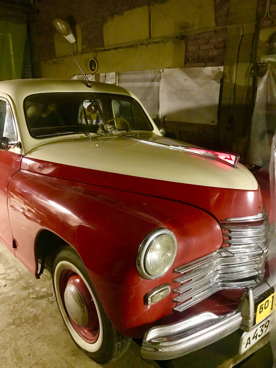

Чтоб руки у меня отсохли, от скуки занялся колхозингом :)
Сделал освещение гребня капота :
Nickolay
21.03.2012
2 104
3 903
77
3 652
6 051
...за который запросто могут оштрафовать, т.к. в передней части машины красных огней быть не должно.
Он в бока светит, а не вперед :)
