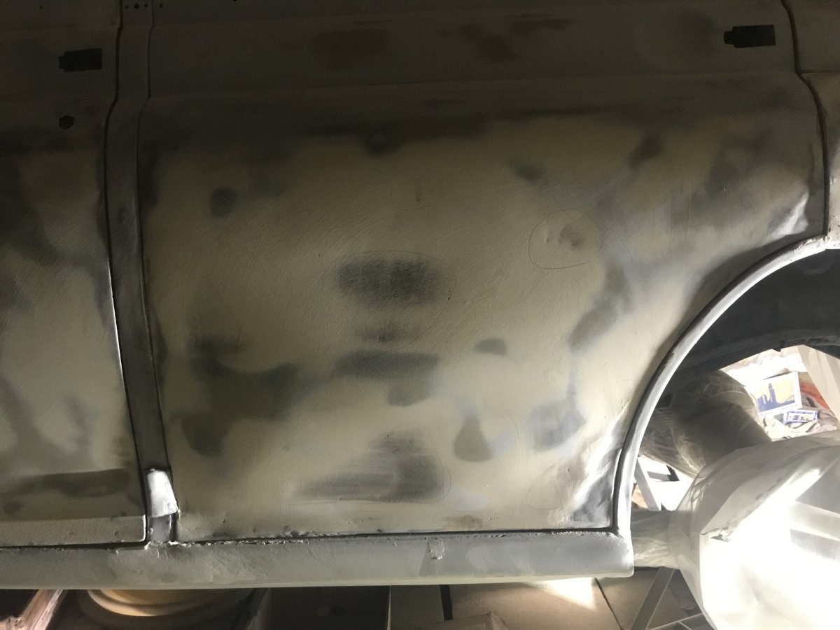

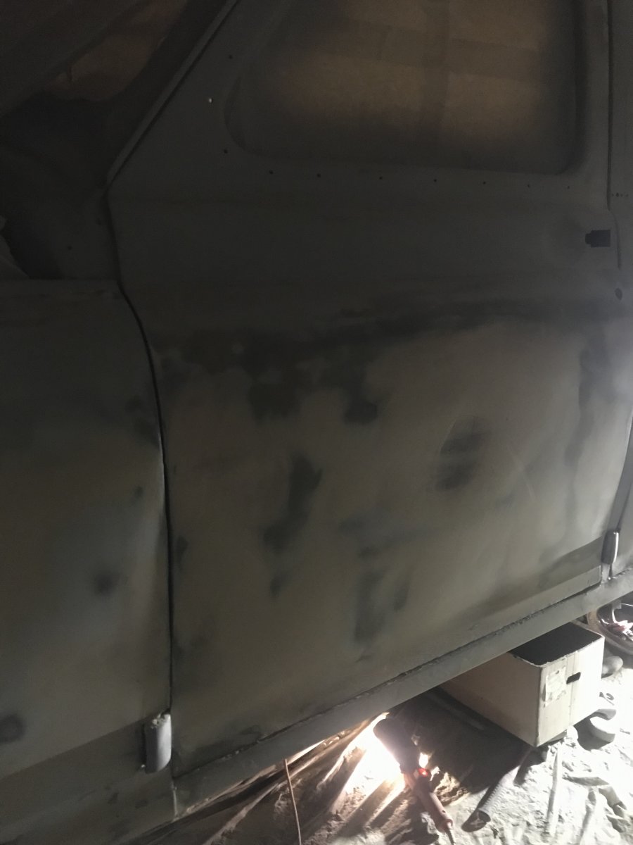

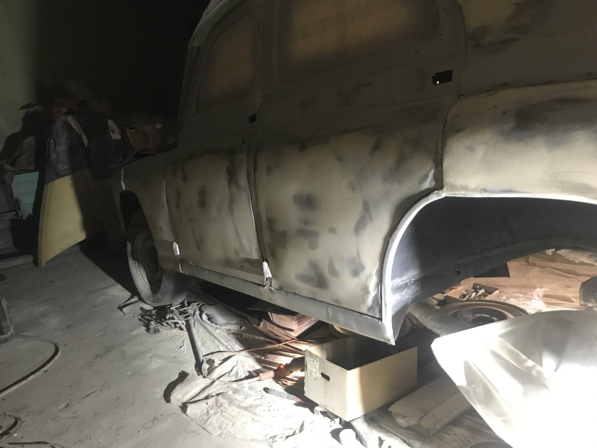

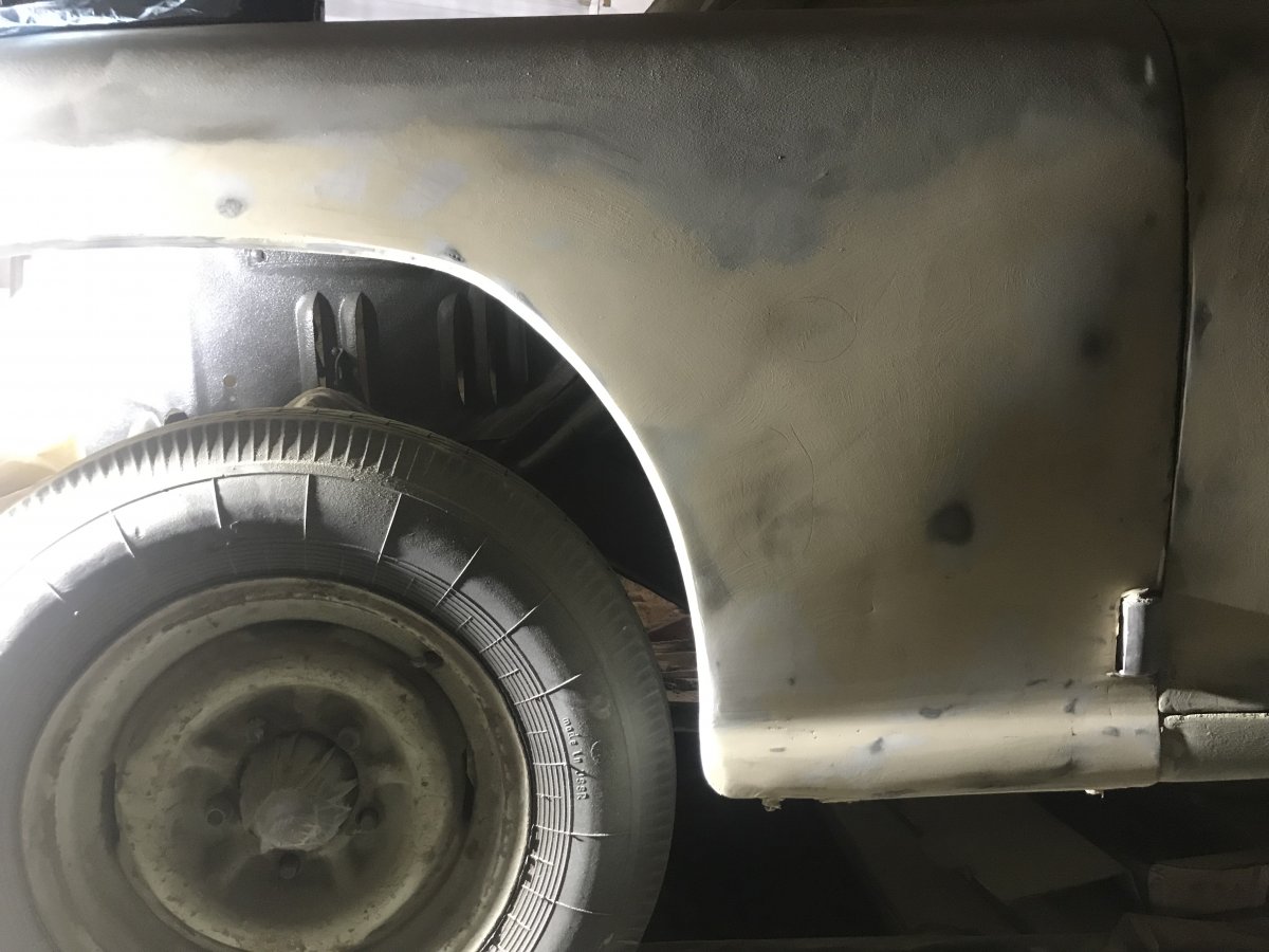

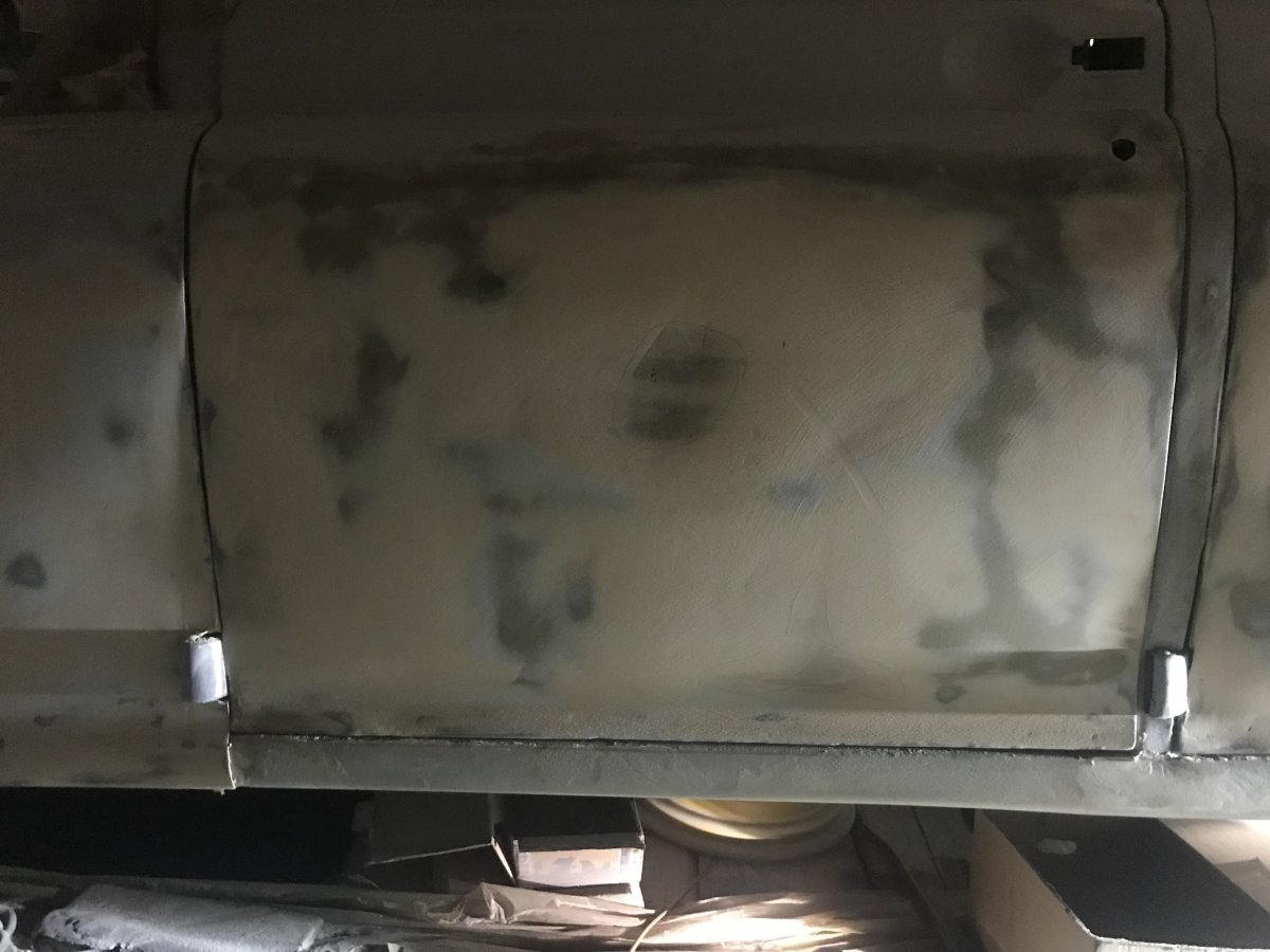

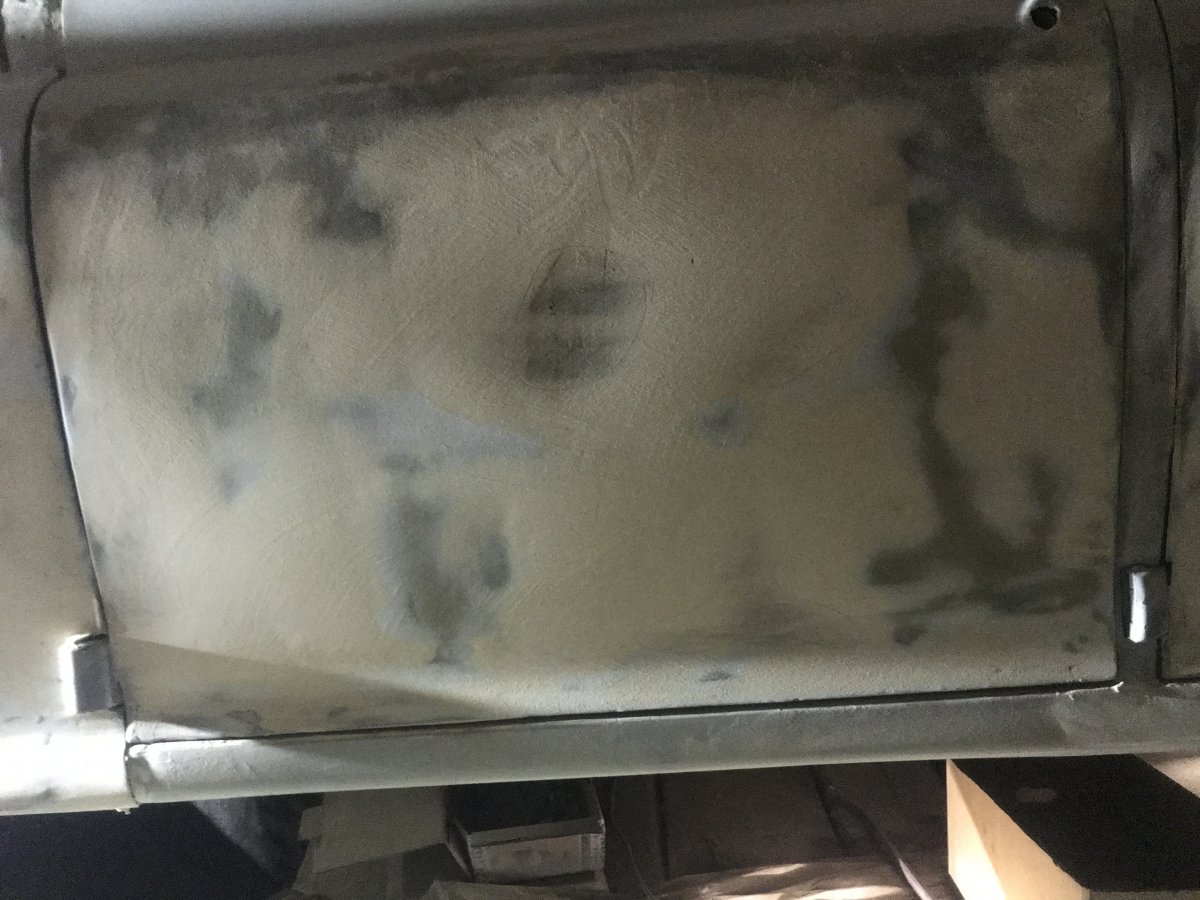

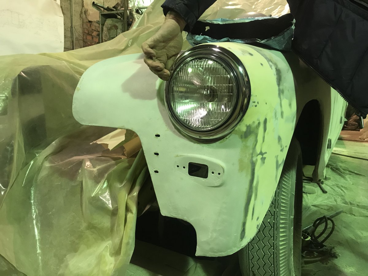

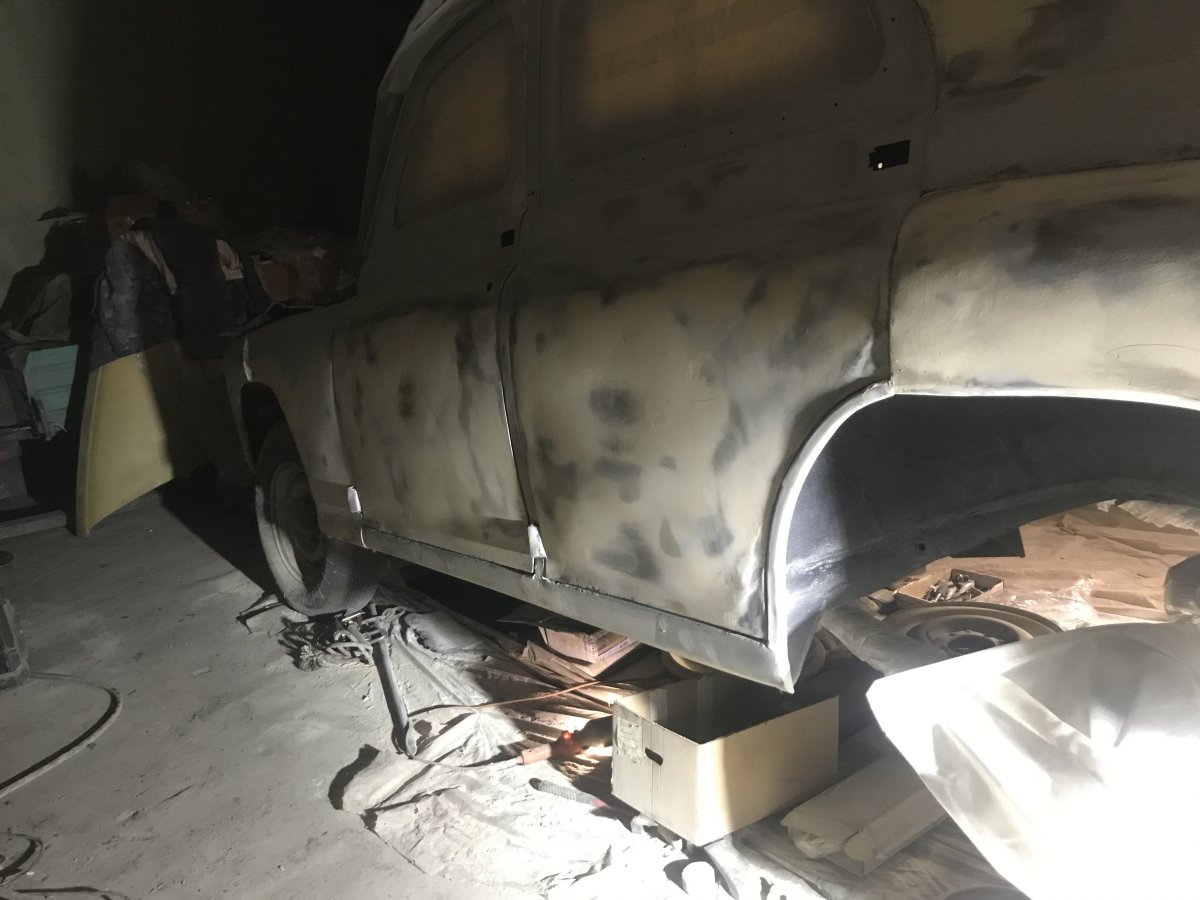

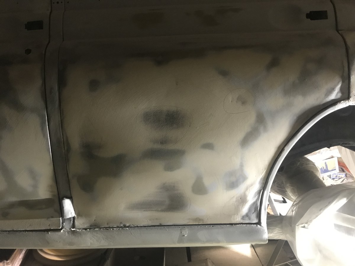

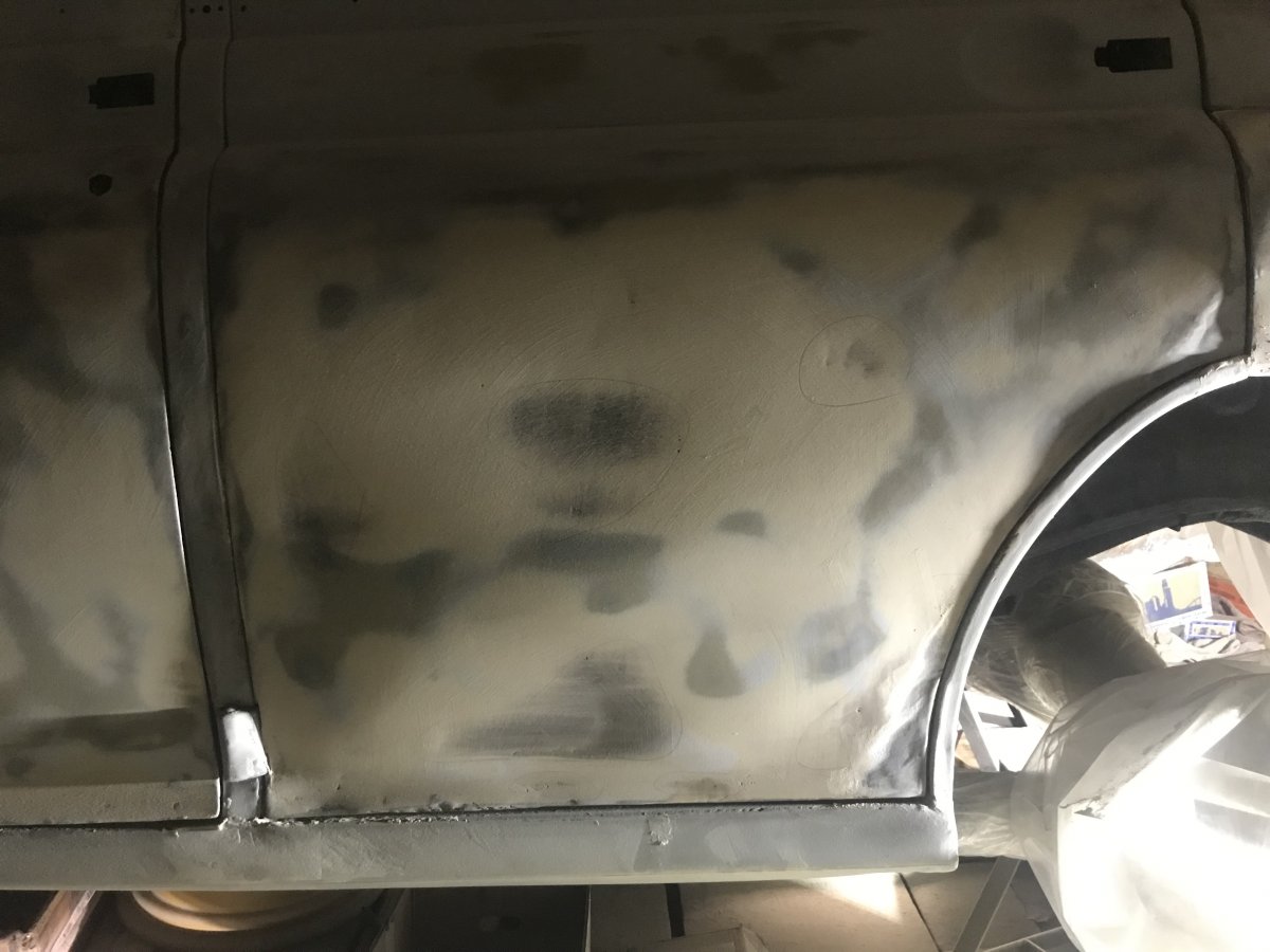

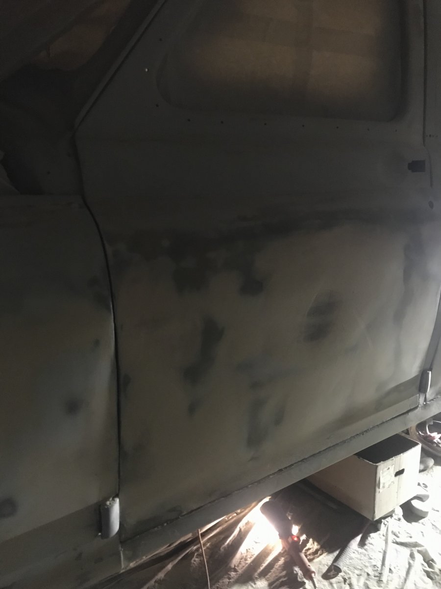

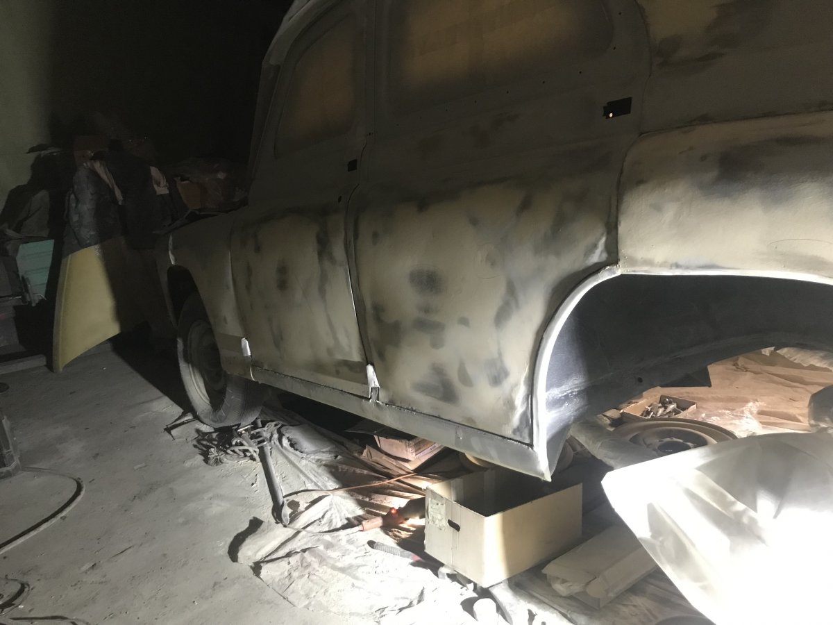

Дай фото боковин на отсвет лампы в темноте,и фронтальные фото в качестве всего,что натворил.

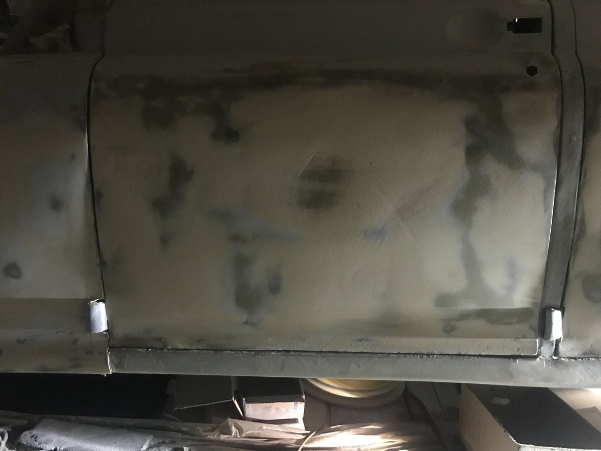

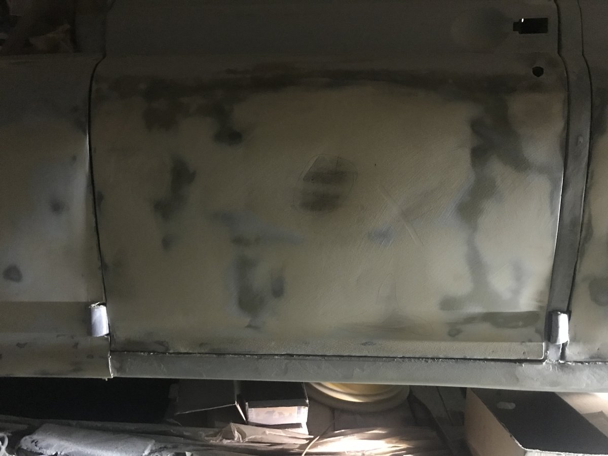

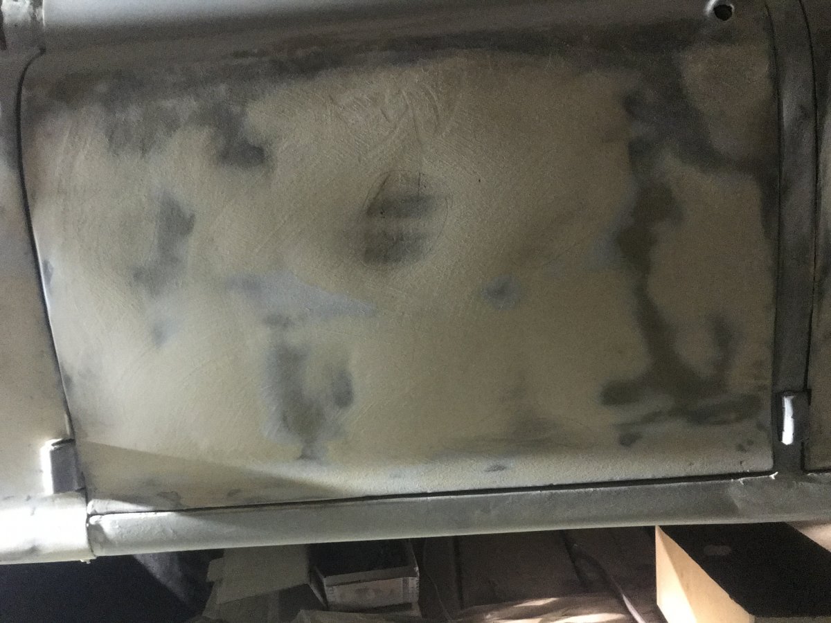

фото делай напротив лампы...ранее описывал как,и ты уже делал правильно.
Но перед этим,
ставь в двери замки, защелки на стойку,под дверь резинки местами(просто подложи) что бы плоскости дверей были в уровне с крыльями и средней стойкой...выставишь ,
делай фото и сам увидишь все огрехи на плоскостях и стыках деталей,
не дрейфь,до лета успеешь.
Другую сторону точно также дай фото, не мажь пока её,дай голое железо
...и не режь размеры,дай в хорошем разрешении.
Реакции: БЕГИмот

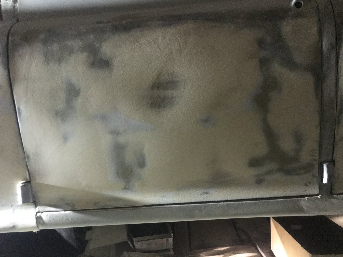

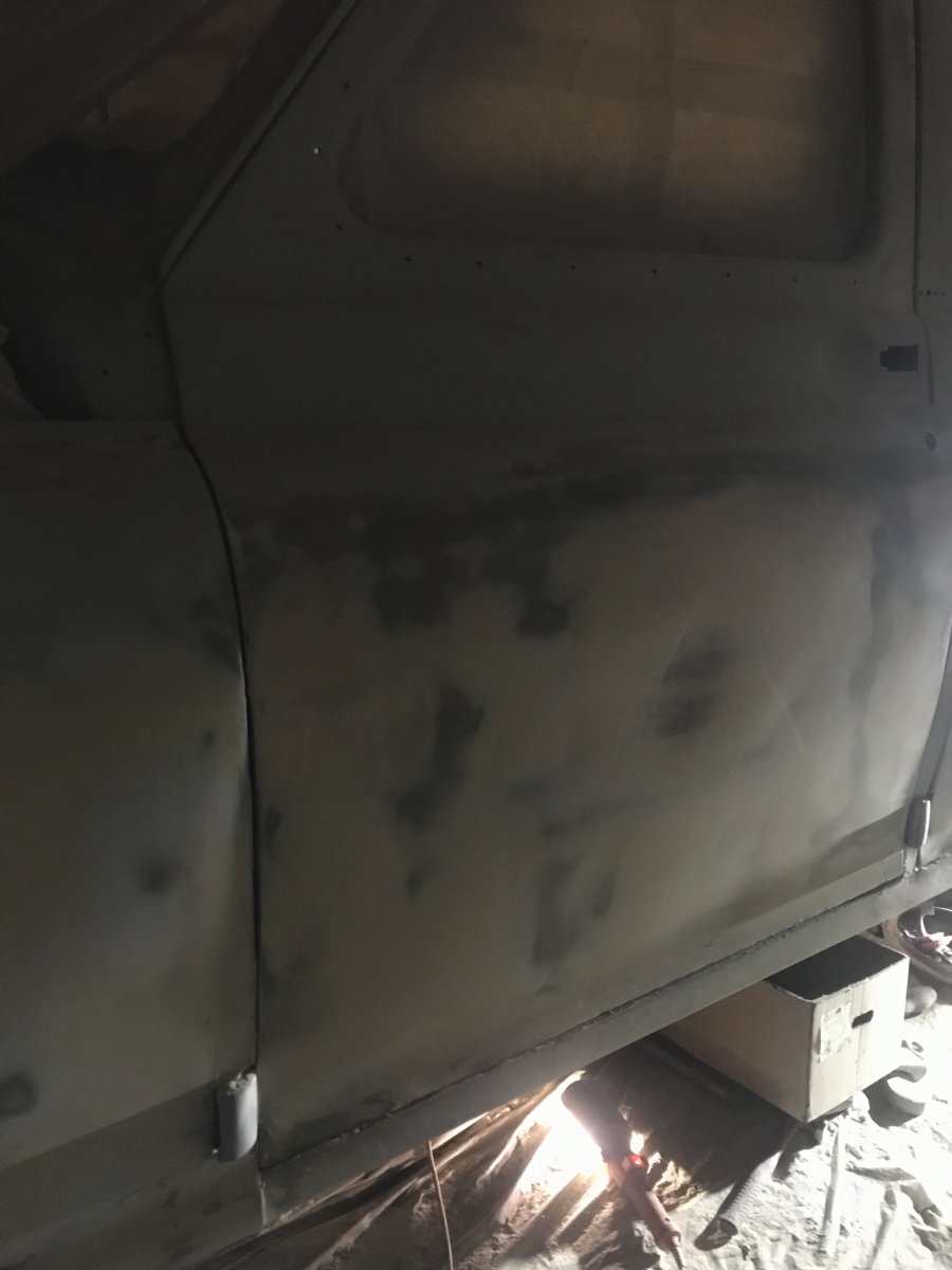

Олег, не в обиду, но что то ты слишком нагородил со шпаклей. Очень торопишся. Сразу и везде намазал, в некоторых местах очень большой слой мягкой(финишной) шпакли, это чревато. То что ты сгладил переходы, это не означает что ты вывел плоскость. Запомни твоя задача вывести каждую плоскость в зеркало в прямом смысле этого слова. Забудь про все детали что зашпатливал и возмись только за одну, на пример водительскую дверь( тренеруйся на кошках) и выводи её в ноль. Когда тебе покажется что всё хорошо, перекрой всю деталь грунтом и все косяки сразу проявятся. Хороший помощник, боковой свет как советовали ранее. В многих делах можно поторопиться но с шпаклёвкой это не пройдет. Убери все шлифмашинки с глаз, и бери в руки рубанок. Да прибудит с тобой сила.

Олег, не в обиду, но что то ты слишком нагородил со шпаклей. Очень торопишся.......Убери все шлифмашинки с глаз, и бери в руки рубанок. Да прибудит с тобой сила.
Парни, спасибо за критику!! Я же новичок.... Я исправлюсь!!

Шпакля делится на 3 вида.. с стекловолокном (для толстых слоев)..универсалка (для средних) и финишка..потом еще жидкая (типо грунта потолще).К ним наждачки разной зернистости...Как жизнь показывает универсального ничего нет..(возьмем туже резину покрышки для авто-и зимой толком не держут и летом стираются быстрее и.т)..Сначало внимательно изучаем деталь..потом подшпаклевываем (что не поддалось рихтовки сварку ямки и т.п с стекловолокном..только потом всю деталь универсалкой..Внимательно с крыльями..особенно в районе горшков и низов...Абсолютно не удивлюсь если придется расчерчивать крылья и делать шаблоны из твердого картона..Так что для начало берем только со стекловолокном и пошли вокруг машины..Может еще все придется переделывать..А может не стоит так заморачиватся но у каждого свой подход ..кому то быстрее сделать ..кто-то кайфует именно от работы -ну типо шизофрении той еще..Как скажать у нас жизнь что-то слишком легкая - нужно срочно ее усложнить ..чтобы раем не казалась:)

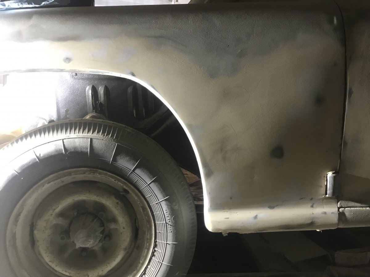

Машина вся кривая..но на это обращать внимание не стоит ..Обращать внимание основном нужно в те места где прилегает хром..подфарники горшки фар (а если крылья от разных машин 100% увидете) Ну или увидете когда покрасите машину..Хром подчеркнет все косяки..

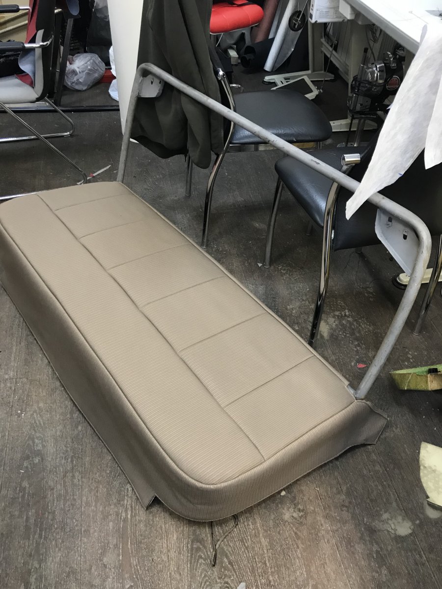

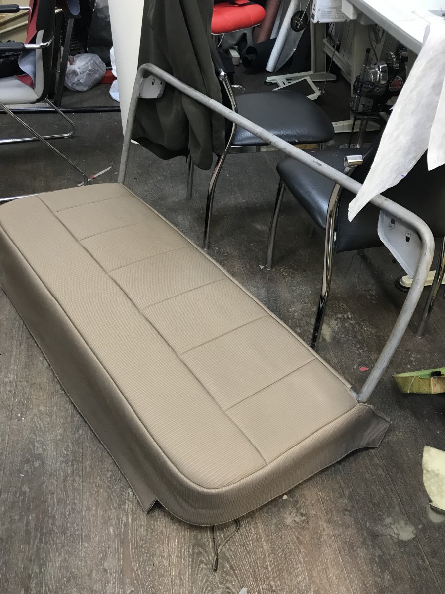

Из приятного :)

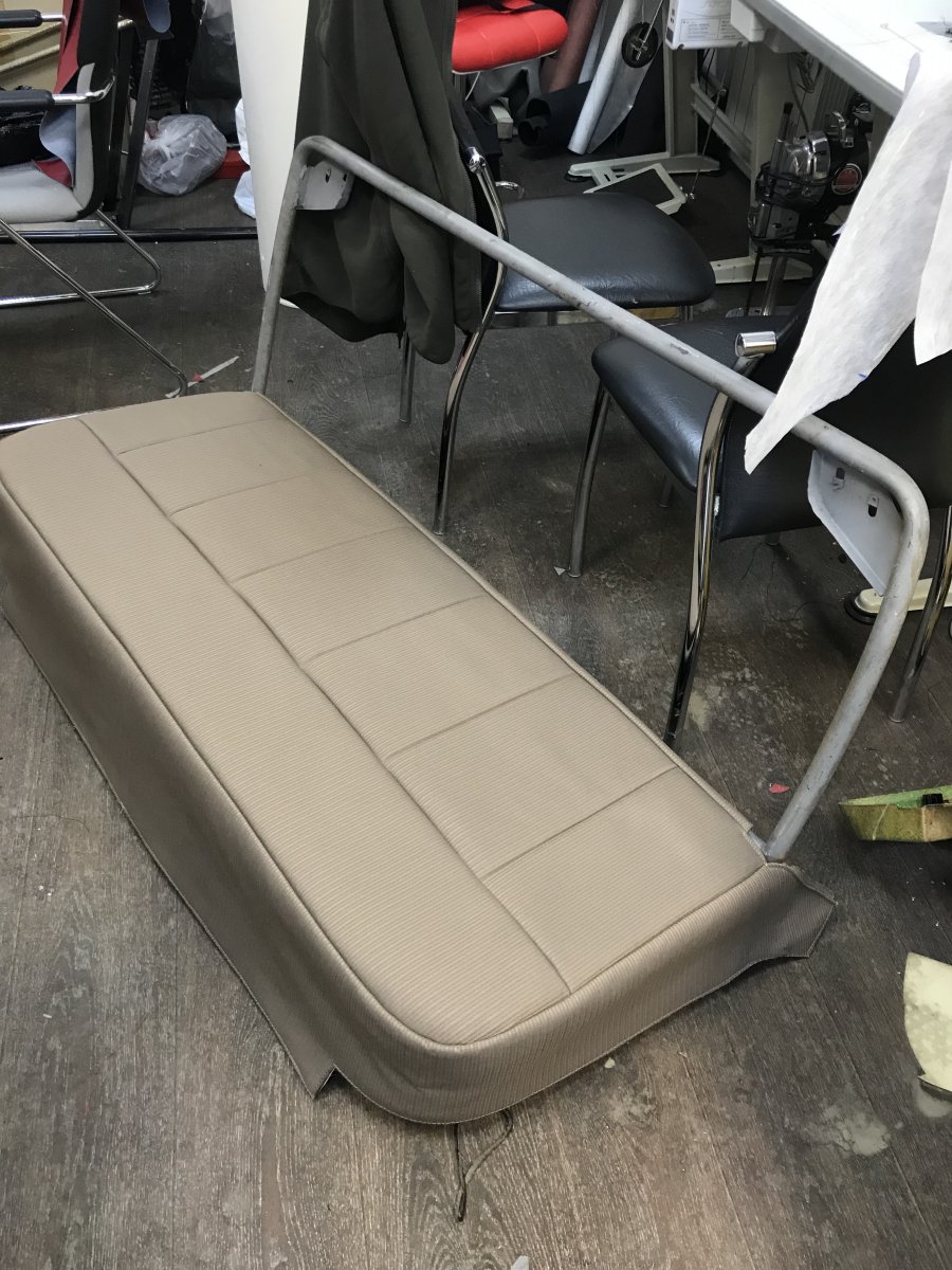

Процесс изготовления Сидений движется, сегодня уже посидел на них :)

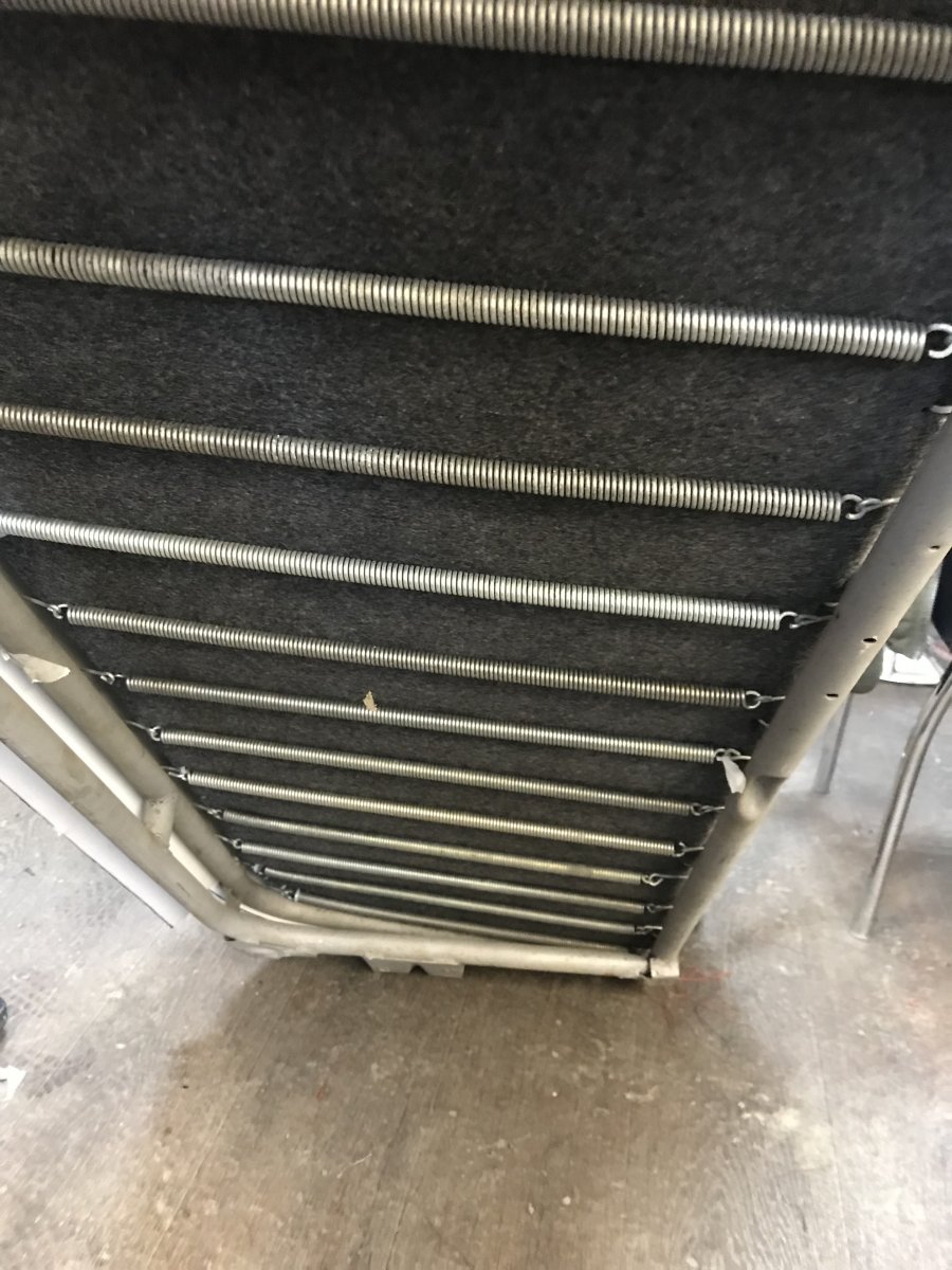

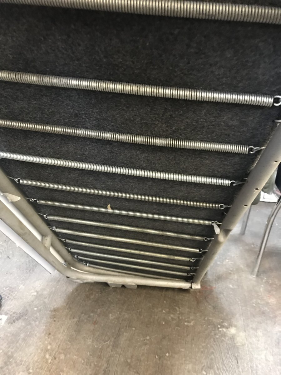

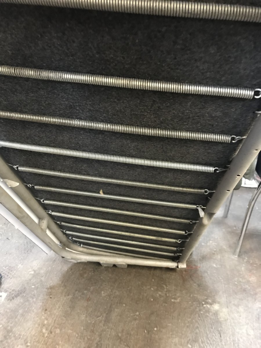

А где же пружины спинки? И закладные рейки, к которым обшивка прибивается?
Восстановление каркаса делается до пошива.

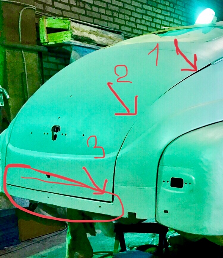

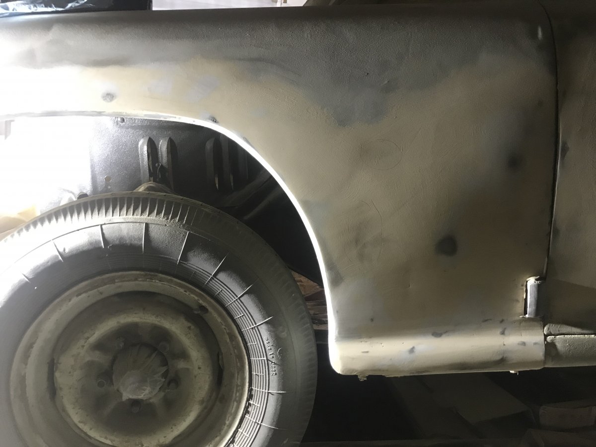

Подскажите люди добрые как поправить кривую крышку багажника: где стрелки 1 и 3 выступают углы над кузовом, а место где стрелка 2 утопленно.
Внизу зазор красивый и ровный.
С другой стороны ситуация аналогичная:

Поставь уплотнитель, потом посмотри.
Возможно угол 1 будет торчать.
Тогда подпорку в раен 2 и нагрузкой в точку 3. Раен 2 потому что это не точка, а несколько точек с переходом.

Попробуй чтобы один с наружи держал а 2й из нутрии прикручивал! Так по крайней мере зазор левый-правый и верхний выставишь,ну а с дугой изгиба сложнее. И да с уплотнителем место2-точно подниматься!
