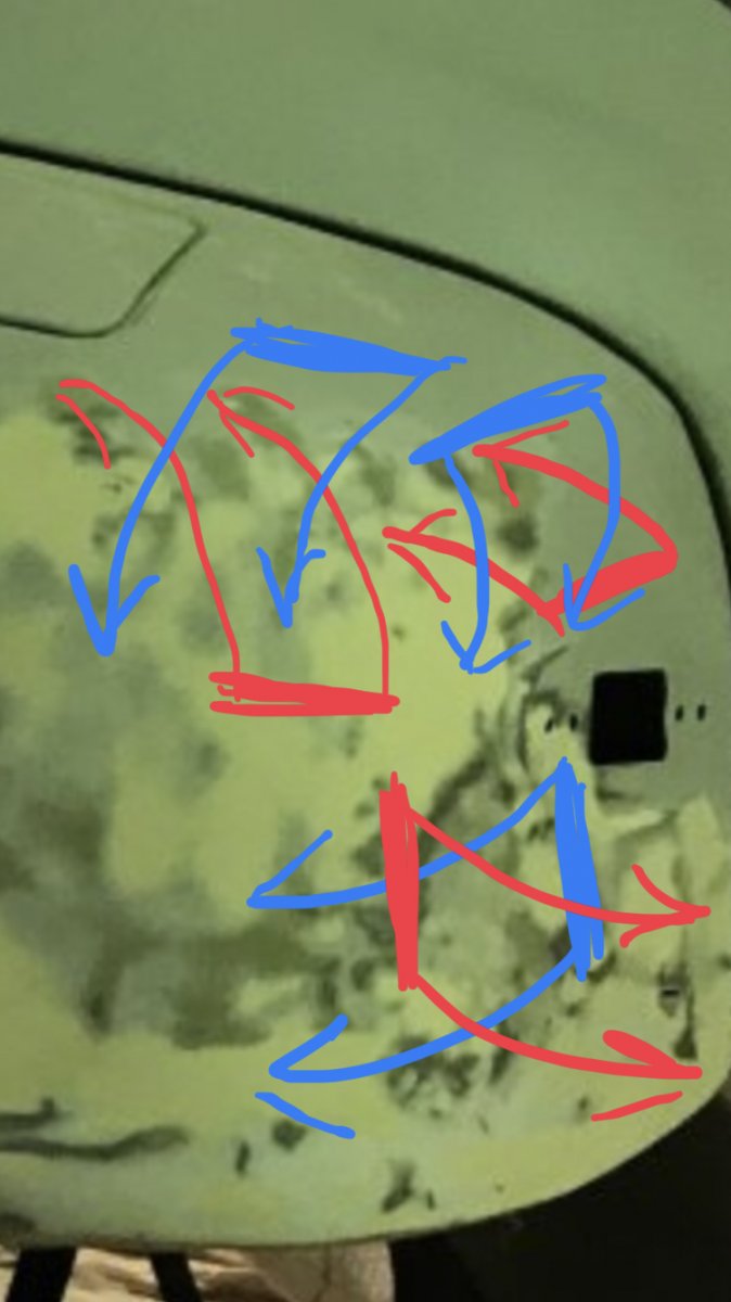

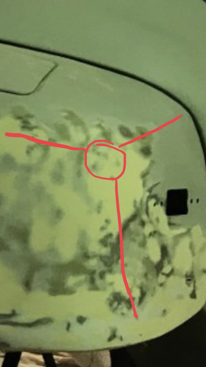

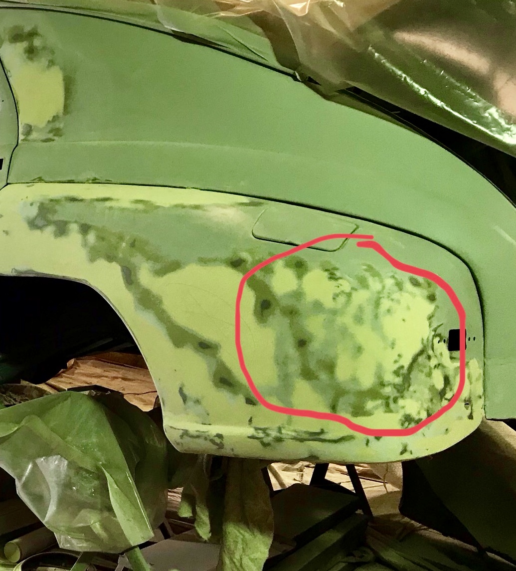

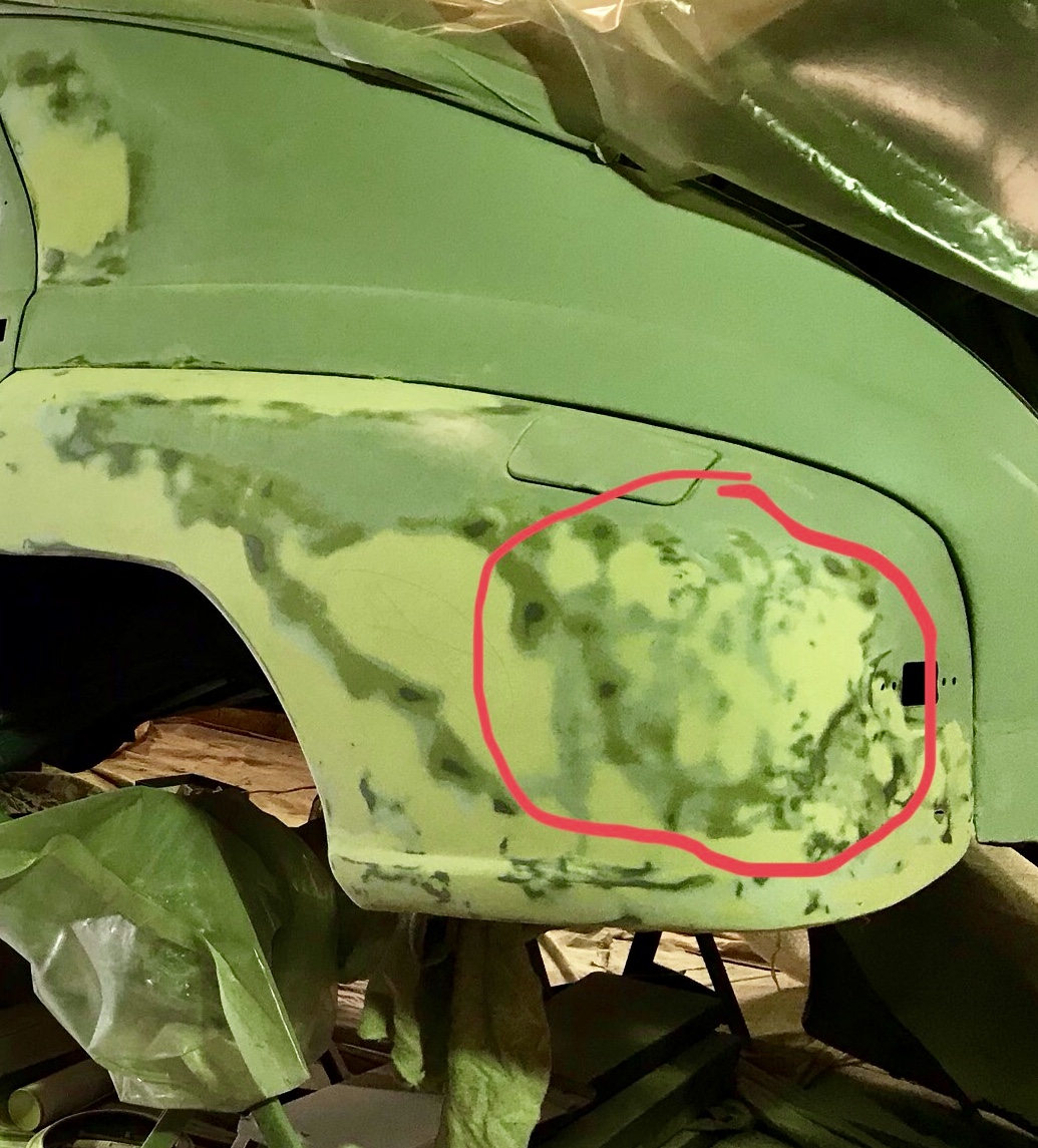

Подскажите как правильно наносится шпаклевка на выпуклую поверхность и как затирается?
Получается маленькое пятно контакта шпателя и бруска с наждачной...

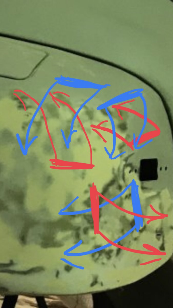

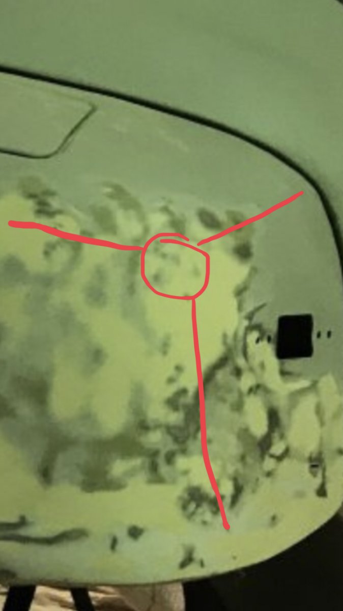

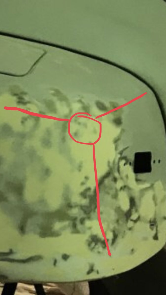

Дели на простые фигуры
Крест на крест работаешь бруском по плоскостям простых фигур

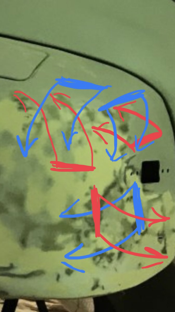

На направление стрелок не обращай внимание, главное движение перекрестное, пару, тройку раз в одном направлении, пару тройку раз в перекрестном. Главное чтоб брусок всегда был паралелен изгибу-ребру.
на "прямой" -передней части крыла,шпатлю ложи как и везде,но не широким шпателем,
ближе к заду на закругленной части резиновым,с перекрытием каждой "полосы"...тяни как удобно тебе(снизу-вверх,слева-направо...по барабану)
используй только короткую лыжу см 15-25
три, только крест накрест под разными углами
не стремись дойти до железа,
твоя ОСНОВНАЯ задача придать гладкую форму этой железяке с помощью шпатлевки...поймаешь форму,заливай огрехи и АККУРАТНО их выводи относительно уже выведенного
Самое легкое выводить такие выпуклые поверхности...тренируйся пока.

13 439
5 953
представь себе бревно, а ты его стамеской... будешь как строгальный станок - старайся постоянно соблюдать направление и параллельность движений, плоскость одна и та же, пара раз, меняешь угол, снова теранул взад вперед, еще на несколько градусов
Отлично, вроде понятно в теории. Даже с рисунком!! Попробую применить.
Спасибо!

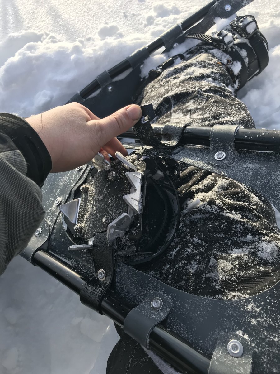

Дошёл я до фотоловушки .... через терни и снега... снегоступ ломался, связал веревкой от капюшона. Прошёл мало, 15 км.
На флешке 8064 фото!! Поменял на новую.
Видел волка, снигерей и тетеревов. Козу тропил... ушла:
Ремонт снегоступа:

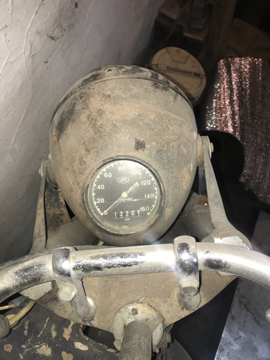

Потрогал своими руками ИЖ-49 1954 гв, красавец!!
Сказал тестю оформлять документы и гос.номера, мотоцикл его отца по документам. Семейная реликвия, тесть в детстве на нём катался.
