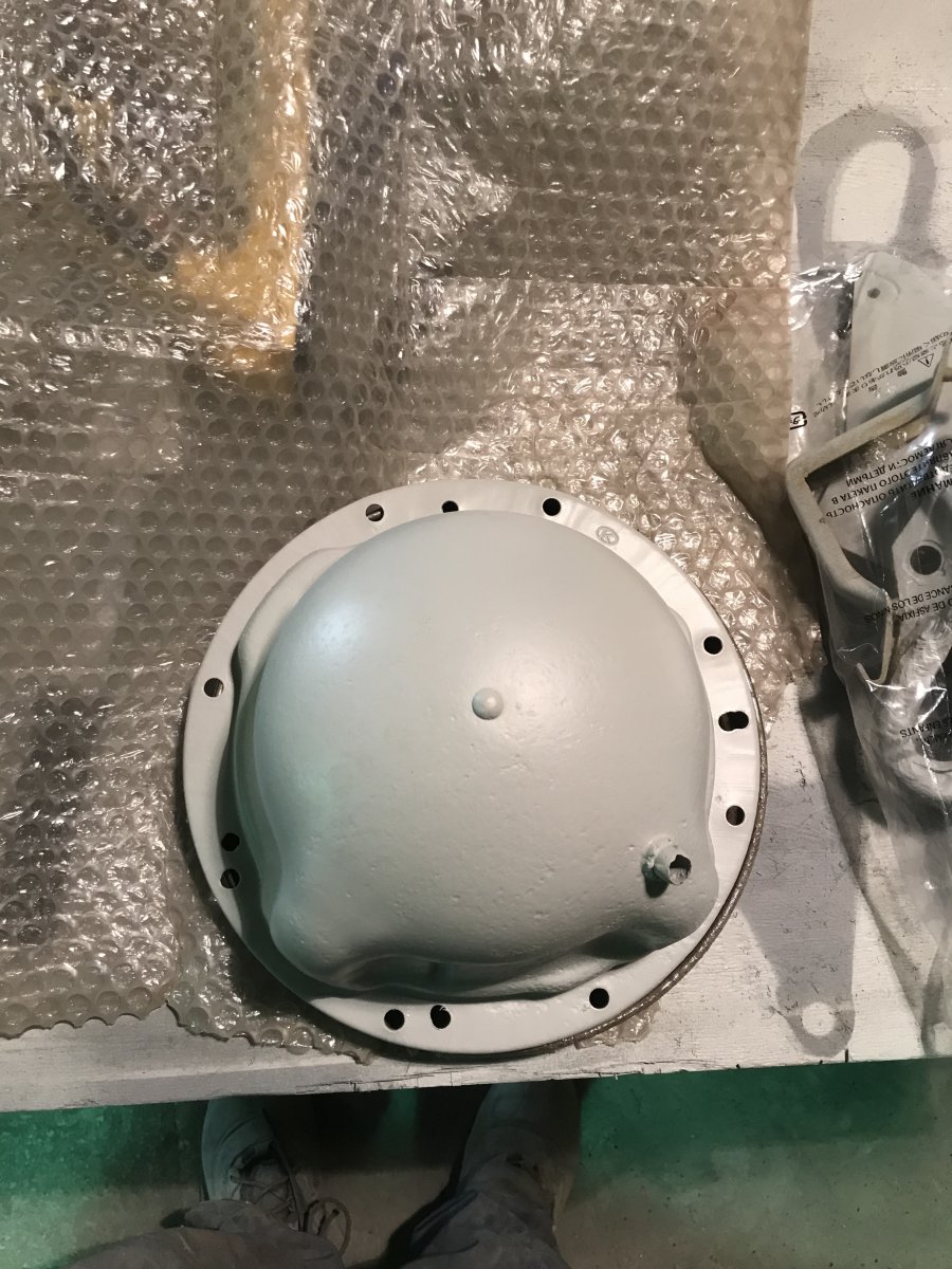

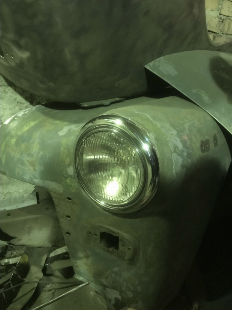

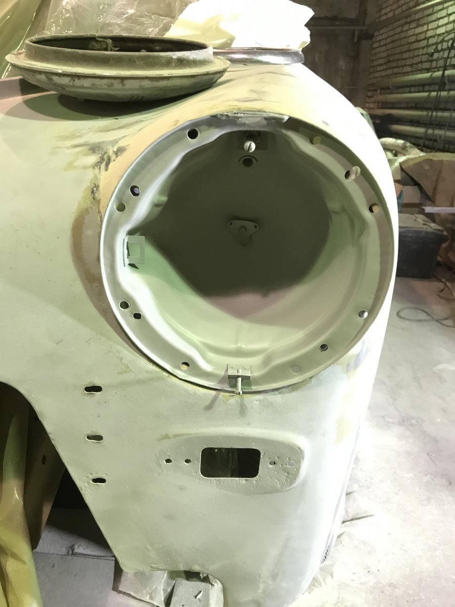

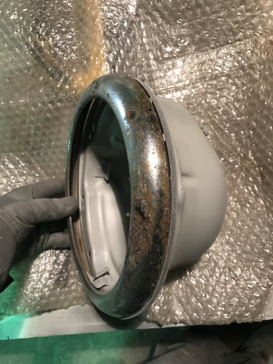

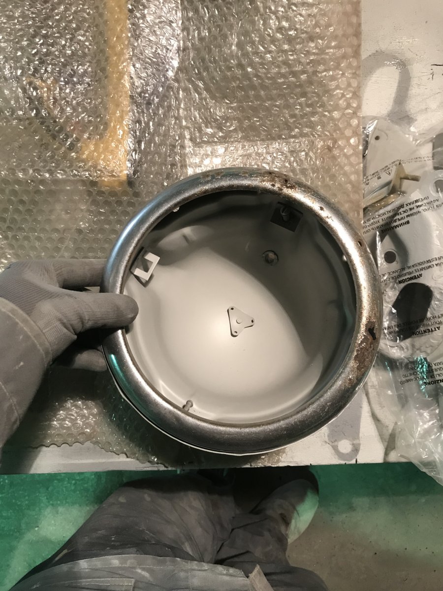

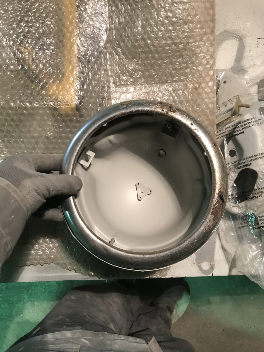

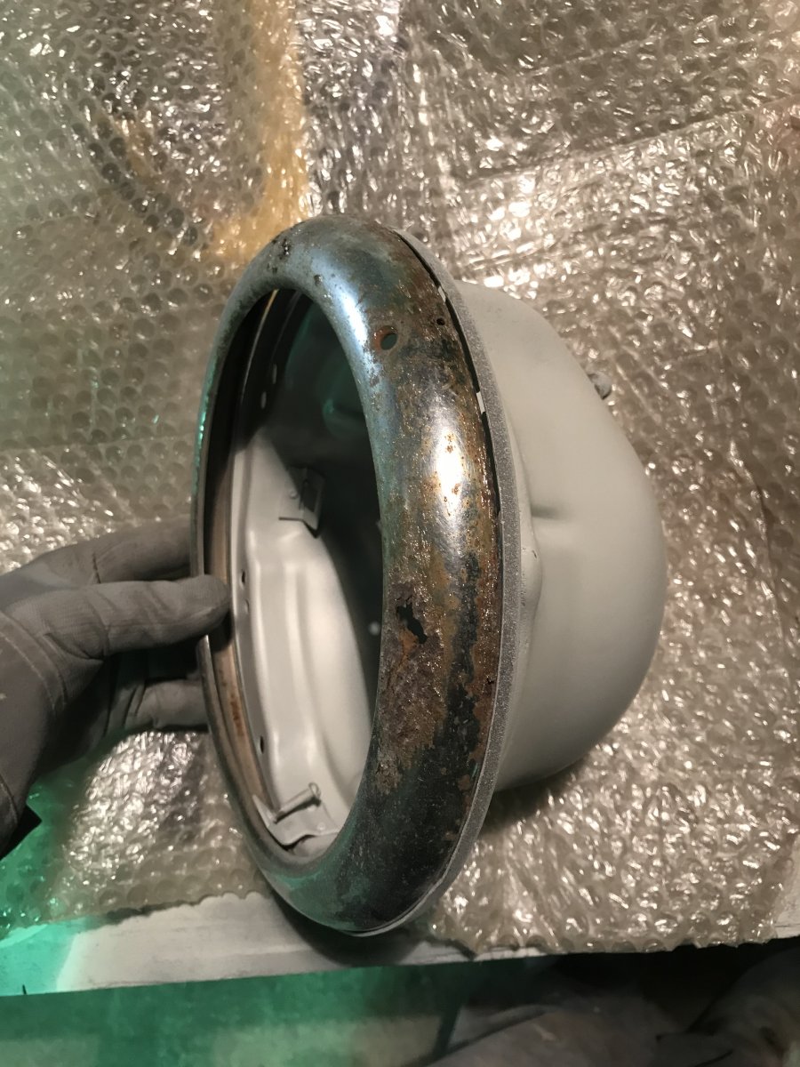

Нужна помощь!!
Это какие у меня корпуса фар??
От газ-21? У меня стояли ободки-очки от 21.
Примеряю наши ободки - они не встают на место и диаметр чуть меньше...

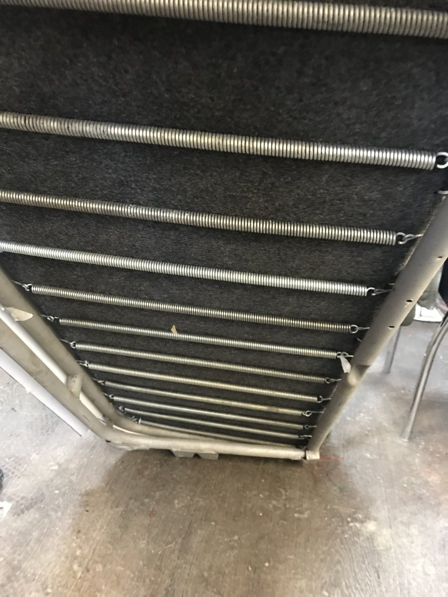

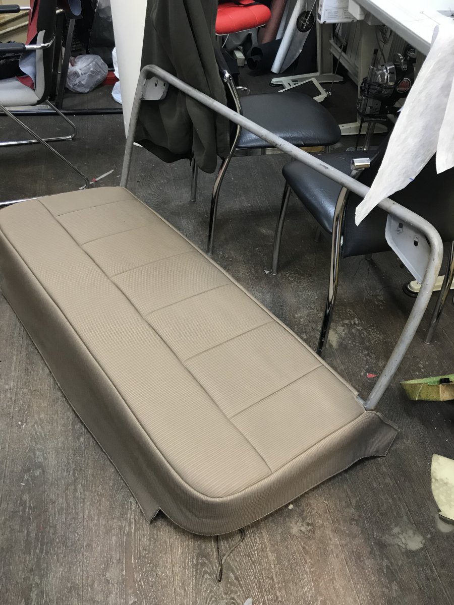

Из приятного :)
Процесс изготовления Сидений движется, сегодня уже посидел на них :)

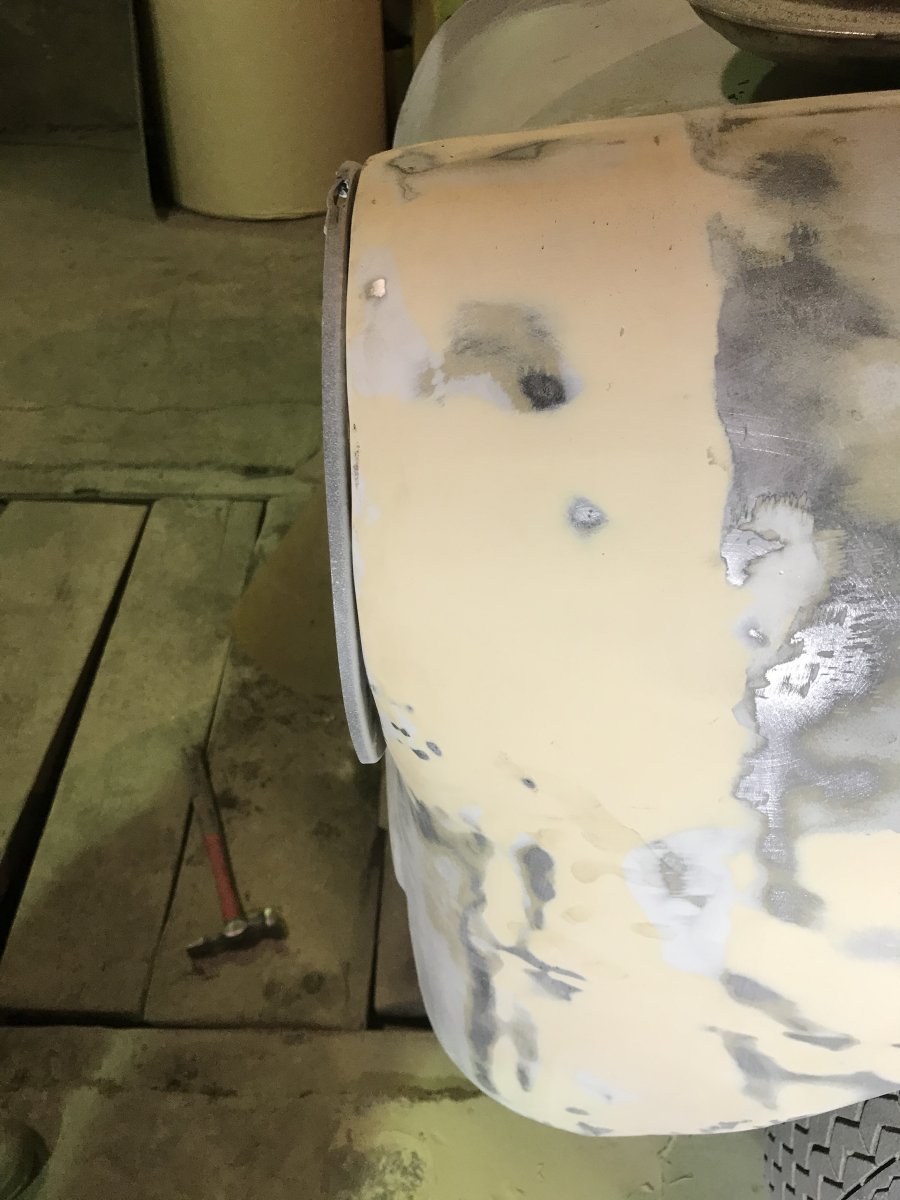

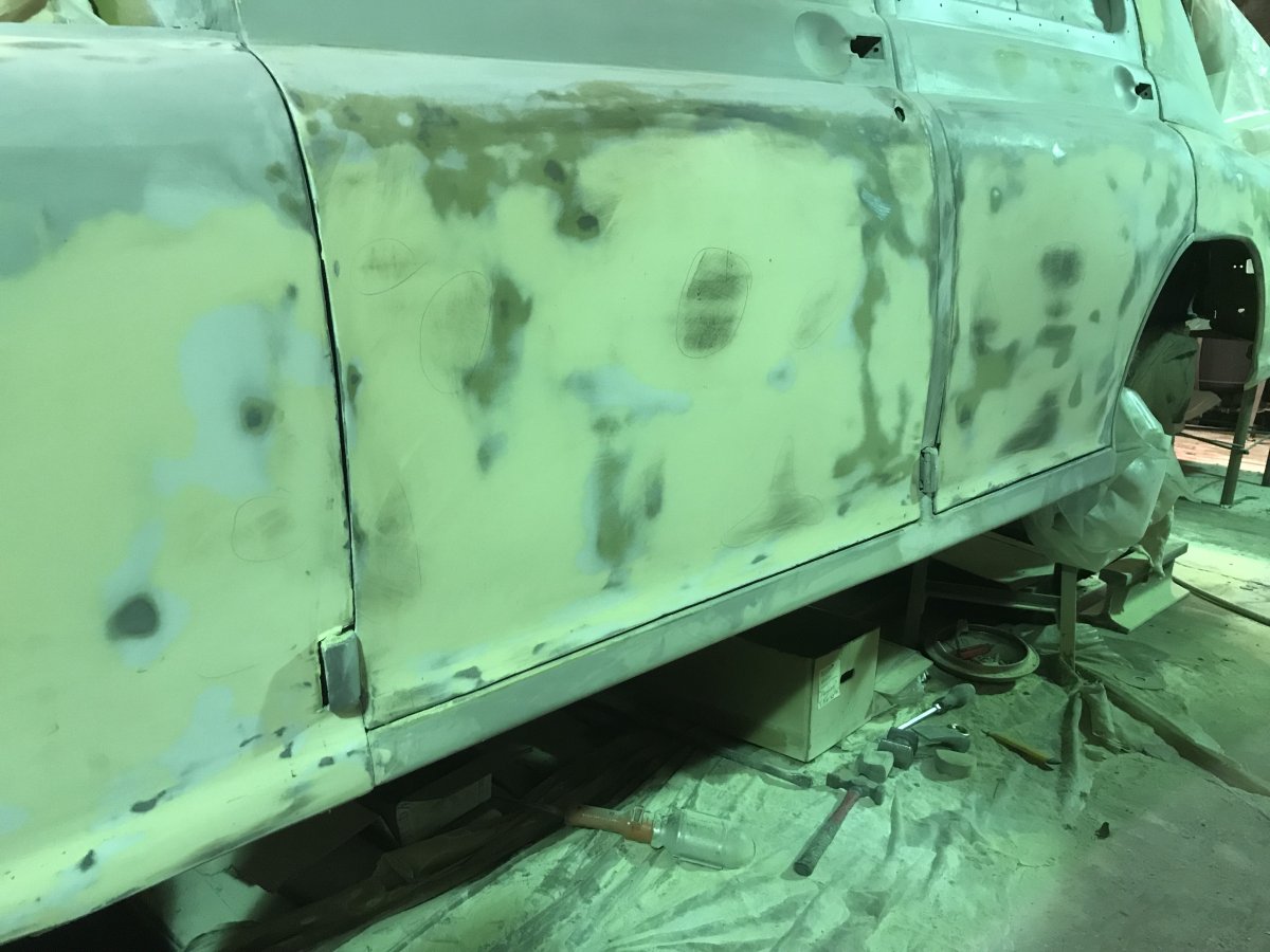

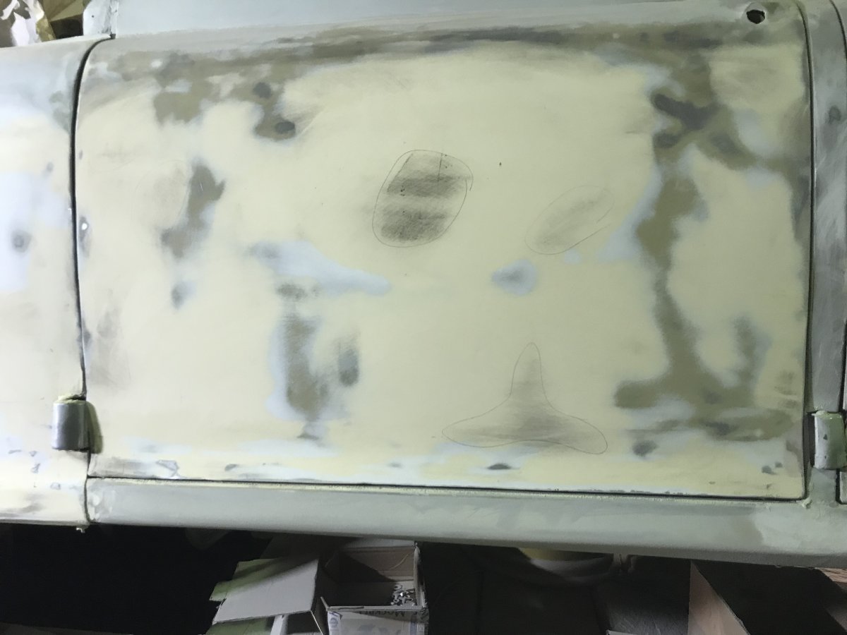

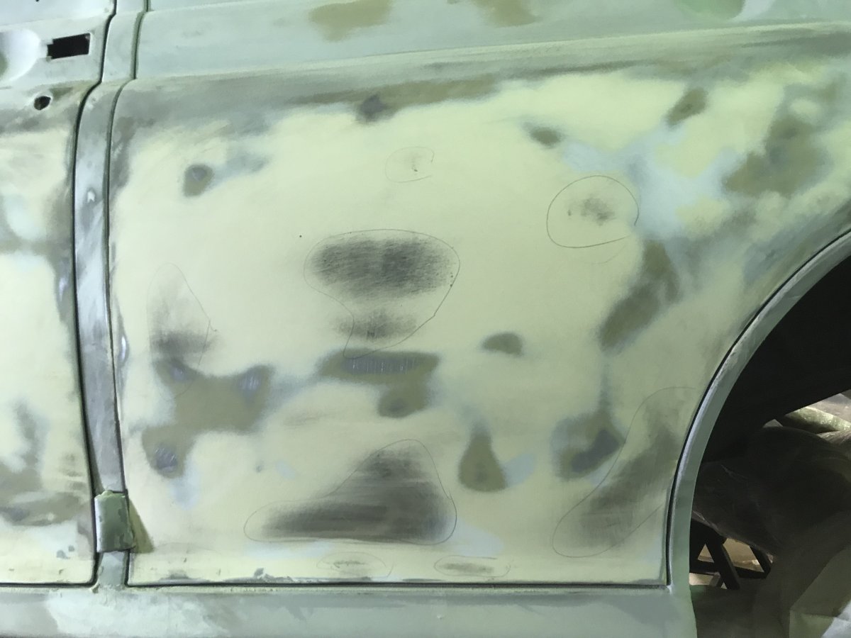

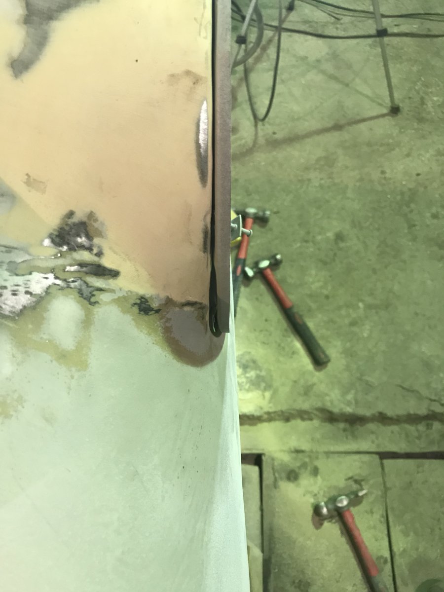

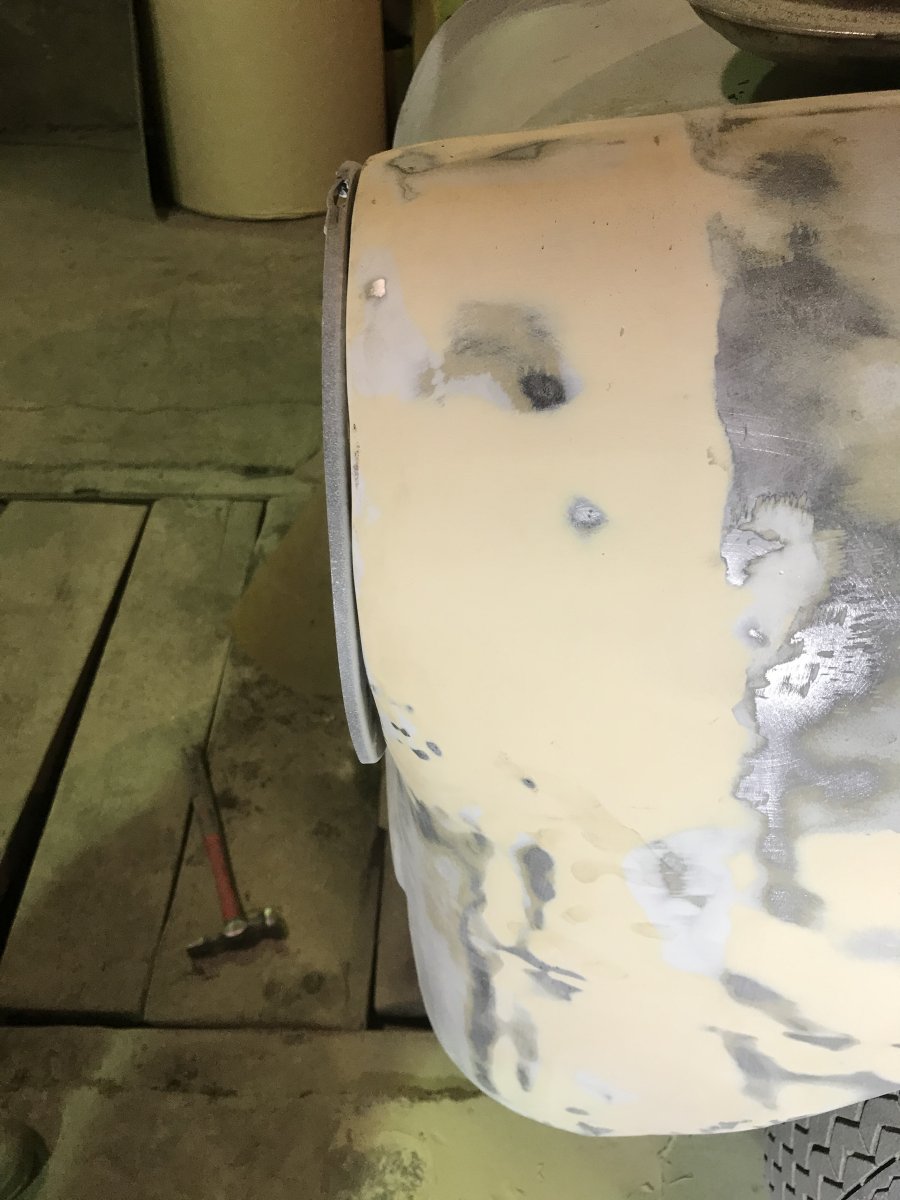

Проявка на каждом уровне!)
Залог успеха!
Попробовал сегодня терануть поверхность длинной лыжей после нанесения проявки на шпаклевку. Места ям как на ладони :)
Реакции: TUNER, Mexanik1980 и Pika

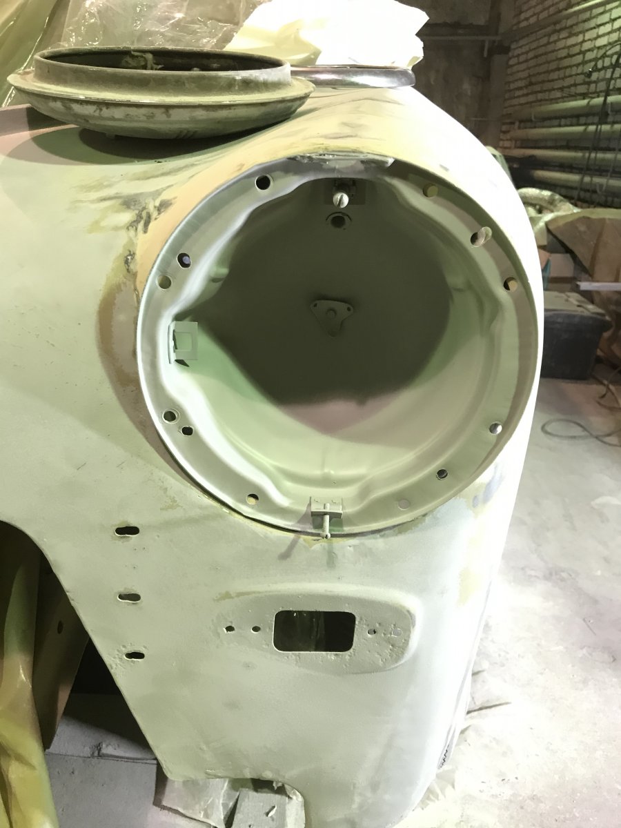

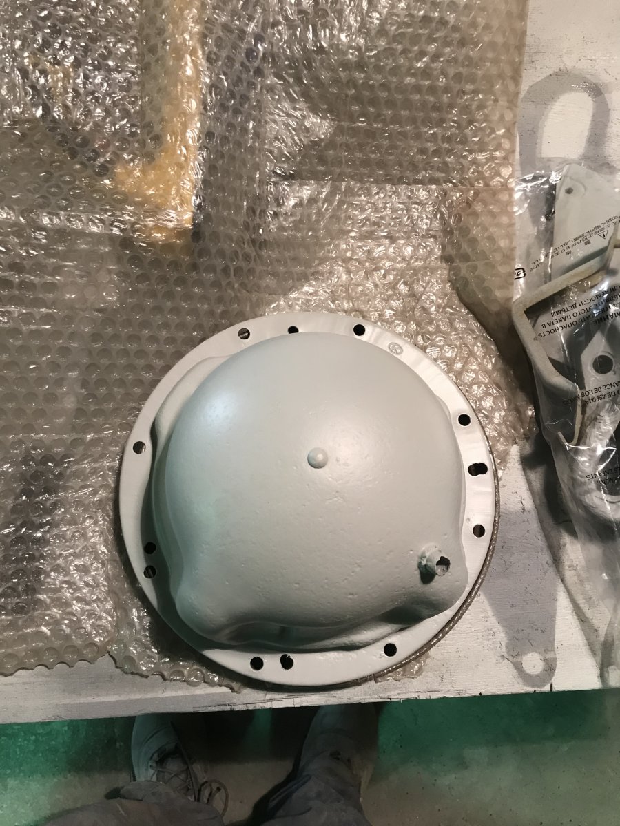

Горшки фар похоже на газ 21 первую серию. У неё 8 болтов крепления вместо 4

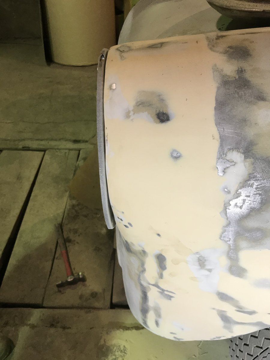

Это конечно не мое дело..Но лично я бы прежде чем готовить к покраске установил бы весь хром.решетку...фары ободки поворотники форточки и конечно бампера..Машину бы выставил ровно и все пробил бы уровнем лазером..Могу сказать столько сюрпризов увидете..теже поворотники 99% кривые и т.п..Она с завода была собрана через жопу плюс ее нелегкая жизнь и конечно сварка..Может я такой дотошный но у меня друг купил новый уаз санитарку -я ради интереса пробил его лазером..-бампера ровные ..одна фара на 3 или 4 мл ниже другой...и весь кривой....бок не то что шпаклевать нужно а штукатурить -весь в зайчах..

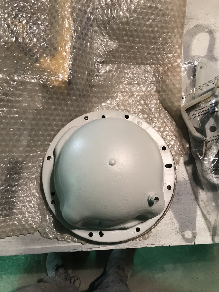

Так так вот новость .... что то мне кажется я покупал новые горшки фар в комплекте. Надо искать.
Вот лежу на диване и мне так кажется....
3 652
6 051
Диван помог найти фото новых горшков фар :) , сложнее найти теперь их в гараже... надо же с дивана встать :)
Я бы прислушался к Алексею ;)
4 850
9 341
Фары и улыбку я тоже примерял до покраски .
9 271
10 204
А я хочу ещё и покататься по ямкам с нагрузкой)
Мои Кривые руки могут подвести и что-то лопнет, треснет...
Потом только подготовка

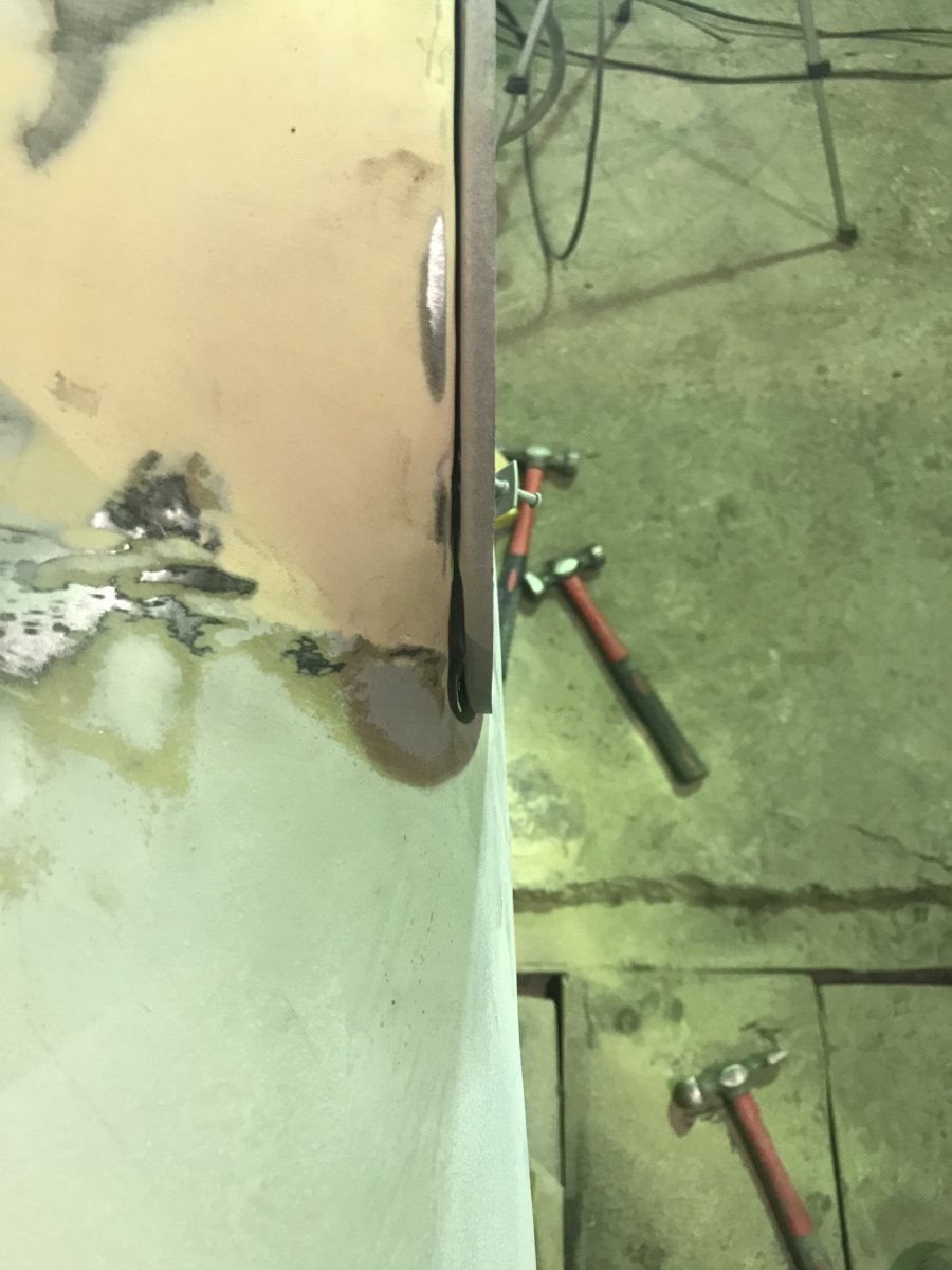

И подшпаклевывать нужно под эти фары и ободки..всю окружность...и под решетку именно ту что будет стоять..если хотите идеального результата..Все нужно не один раз снимать ставить ..снимать ставить.смотреть ямки щелочки и т.д..(в принципе ничего страшного (первый раз может уйти и полчаса ато и больше) на пятый-десятый-минуты две:)..Все долго и муторно но мы знали в че ввязываемся..У меня маляр готовую машину красил -все проклял (лучше говорит у себя в сервесе 3 машины покрашу чем еще раз ввяжусь в сие мероприятие) и это просто всю частями облить про другое молчу
Aлексеи
19.06.2011
1 110
709

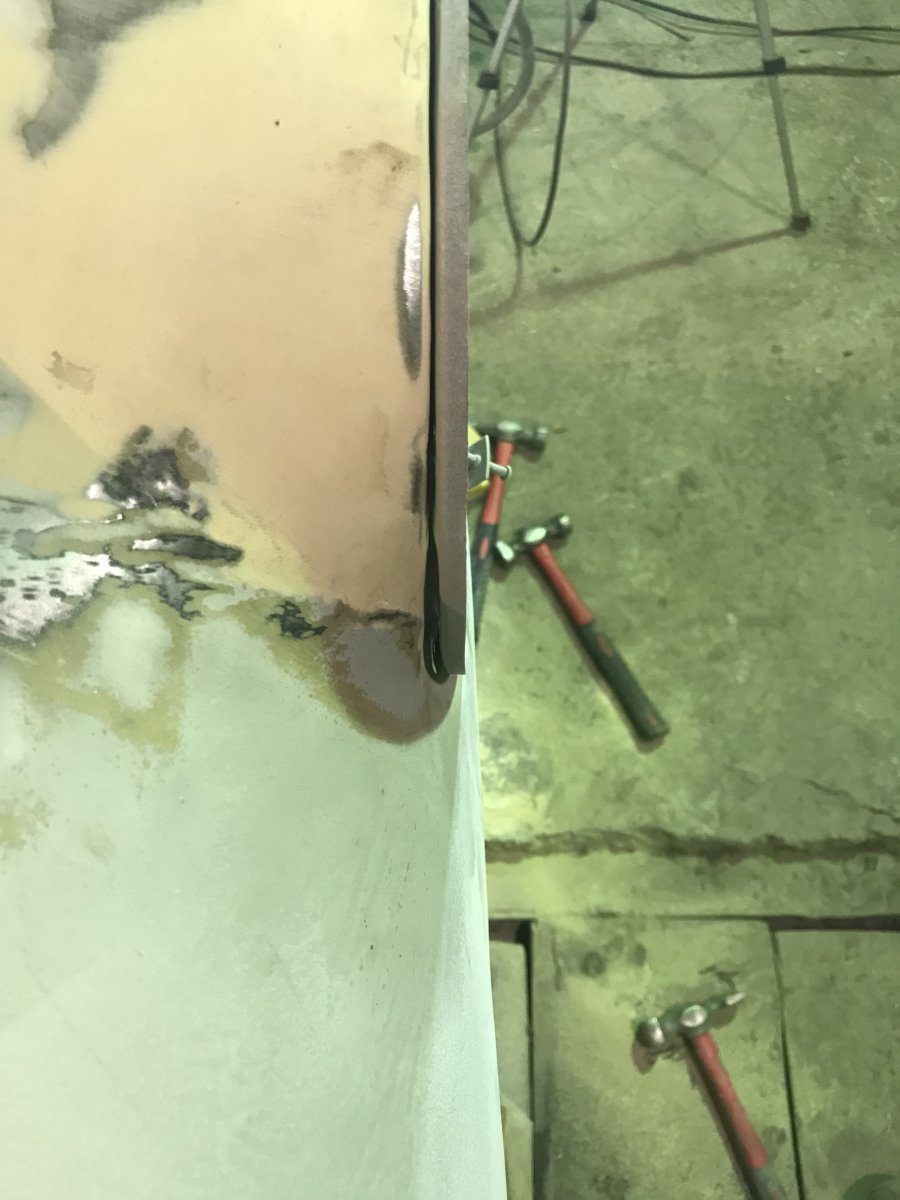

И ручки и замочек от ключа в двери поставьте там тоже увидите..На центральную стойку нанесите шпаклю стеловолокно или если большой слой залудите..Цтобы стойка между дверями не проваливалась а была на одной линии....Работы много -может что-то и наривать придется

У вас центральная стойка снизу до половина двери провалена (утоплена)..Ну это мелочи..

Насчет наваривания поаккуратнее..от сварки все ведет как здрасти..если только точек для обьема наставить..Та и не такой уж большой слой там шпаклевки ..Если стойка по уму с коробами проварена сто лет ей ничего не будет..и ничего не отвалится..Я на ауди пороги все в хлам были вмяты -кое как вытянул..по банки шпаклевки на каждую сторону вмазал..Гравитекс краска покрыл 2 раза лаком..-5 лет и это при ежедневном пользовании авто..полет нормальный..Шпаклевку покупайте свежию (см.дату месяц .. и не перемороженную..).
