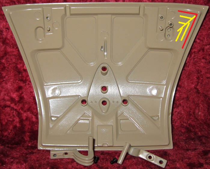

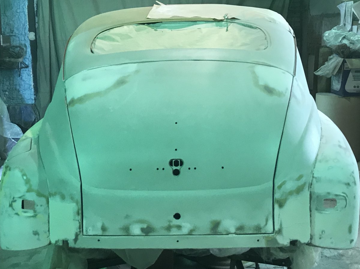

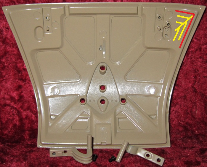

И замок поставить лучше с ответкой чтобы всё закрывалось и боковые резиночки упоры .
3 652
6 051
Попробуй чтобы один с наружи держал а 2й из нутрии прикручивал! Так по крайней мере зазор левый-правый и верхний выставишь,ну а с дугой изгиба сложнее. И да с уплотнителем место2-точно подниматься!
Так в чем и вопрос! Согласен, с уплотнителем место 2 поднимется и встанет на место.... а вот 1 и 3 ещё больше торчать будут, они уже выше кромки кузова на 3 мм.
3 290
2 058
Ложи угол крышки на упор,сам изнутри упрись в нее(коленом и т.п.)т.е. создаешь напряжение поверхности и делаешь тупым!!! широким зубилом углубления(канаву) по красной линии...радиус изгиба сторон угла крышки увеличится т.е. она станет более округлая и зазор уменьшится...мало будет "красных" канав бей желтые
Все это только под напряжением!!!
канавы шпатлей зальешь и все.
Точками бить до задницы,только широким чем-то см 5-7 и на мм 3-5 глубиной,кувалда от 500гр.

Такая же ситуация была, под наклонное дерево нижний торец крышки поставил на землю , уперевшись доской (рычагом ) в дерево давил на верхний торец:) , провал в середине рассосался.

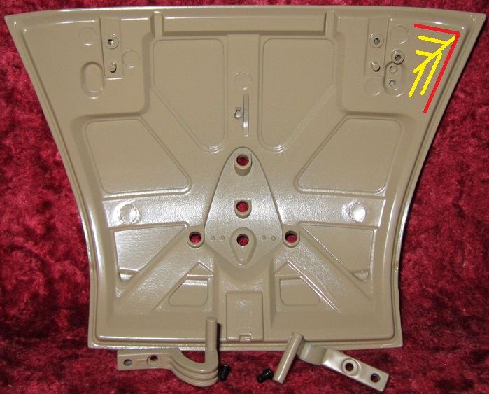

Точками бить до задницы,только широким чем-то см 5-7 и на мм 3-5 глубиной,кувалда от 500гр.Посмотреть вложение 136880
Получилось!! Спасибо!

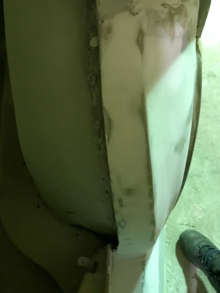

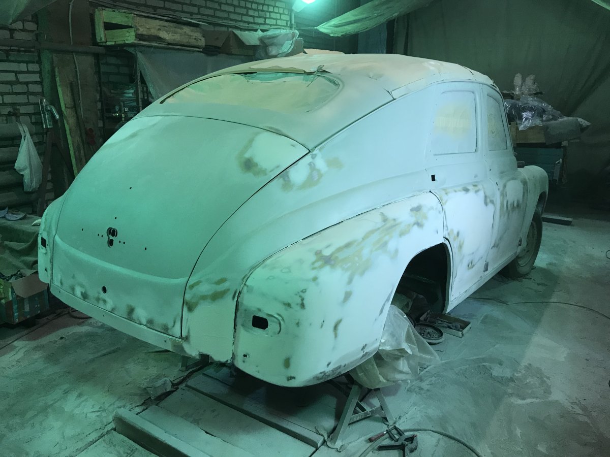

И закатами занялся “от скуки” :).... попались под горячую руку
16 331
10 800
вроде ровно, а машину надо еще ровнять и ровнять.

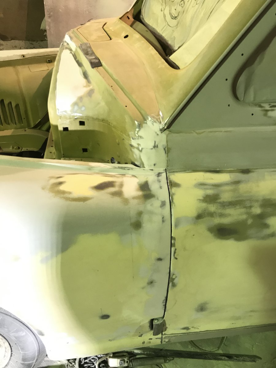

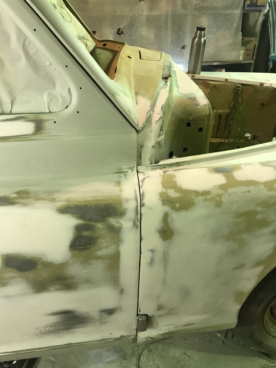

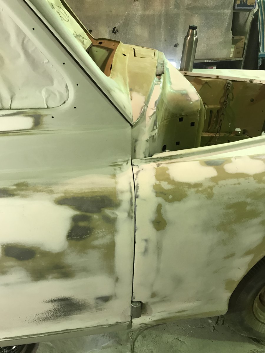

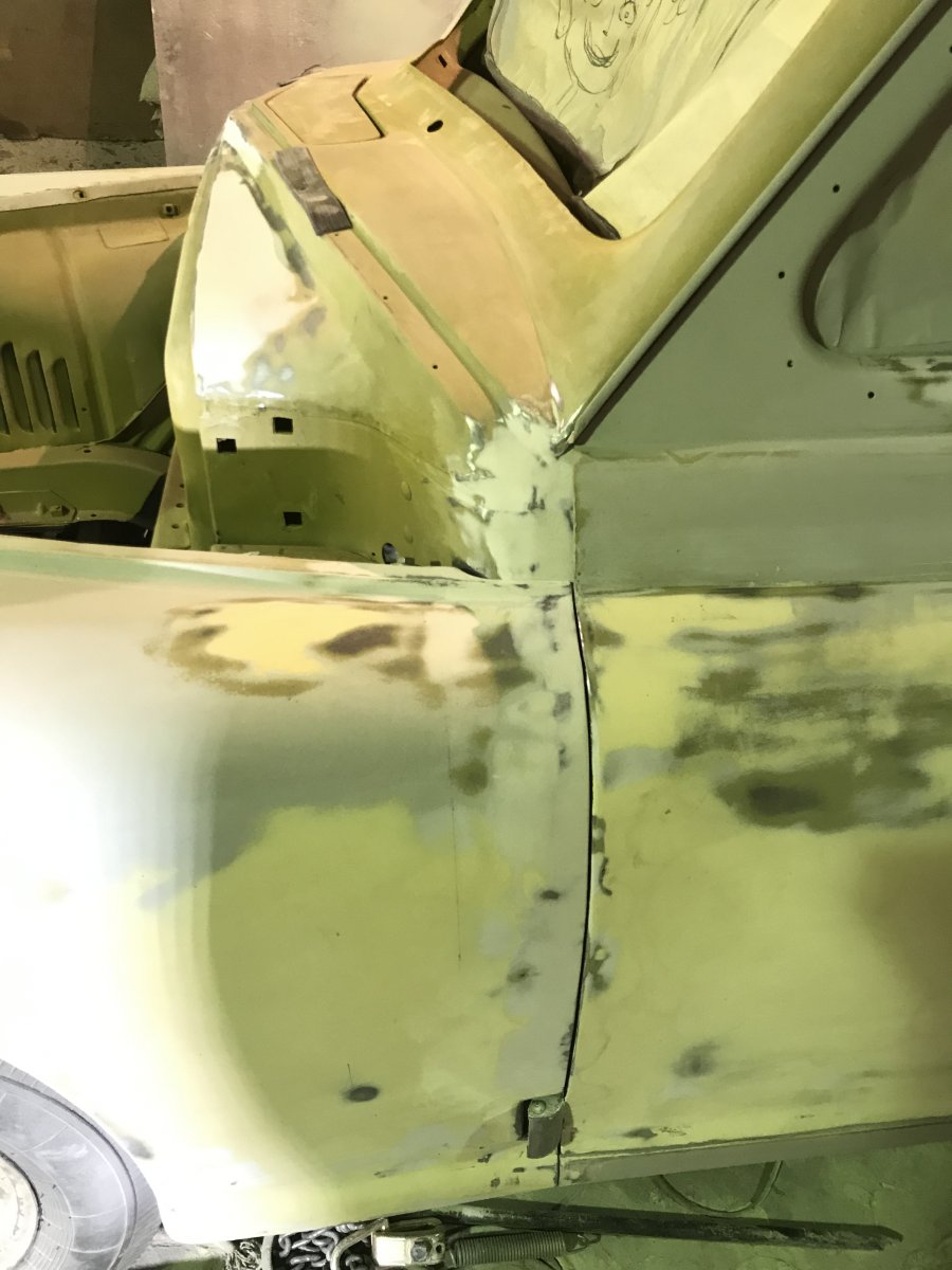

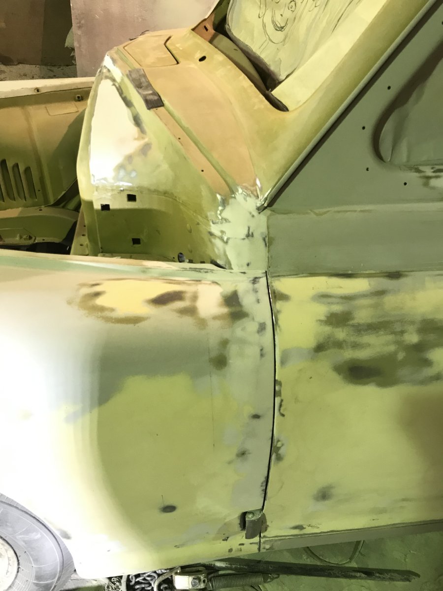

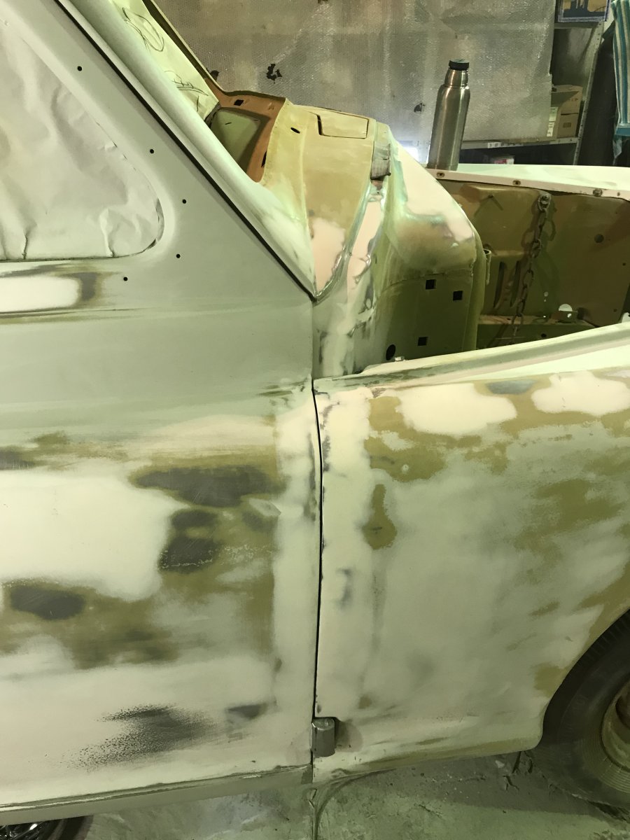

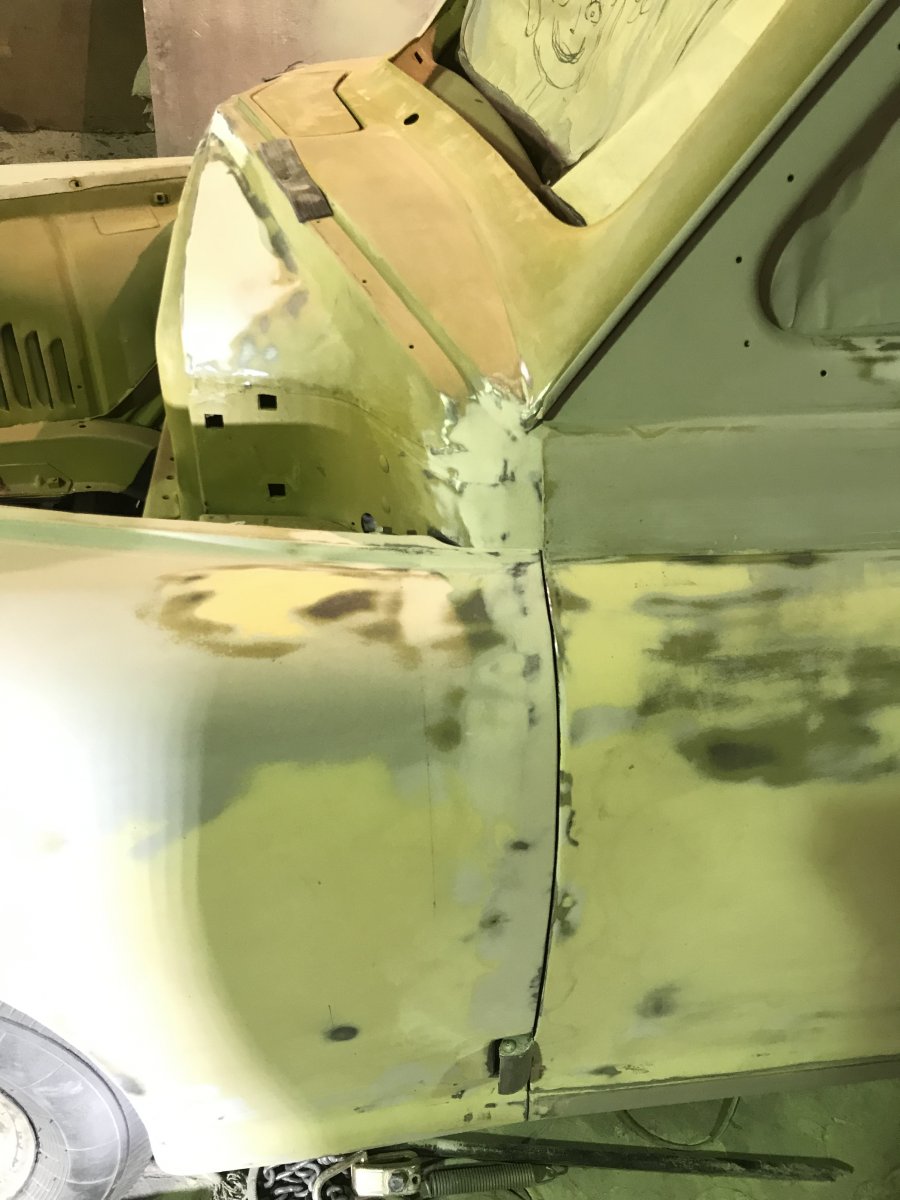

Много сегодня сделал... и ничего не сделал. По итогу выглядит так как и должно выглядеть :)
Делал зазор между дверьми и передними крыльями.....снова наплавлял - точил- штукатурил- зачищал:
4 413
6 646
Ты прям как иномарку делаешь)
Это сколько зазор 3мм?
поменьше на кромке шпакли оставляй лучше сваркой нарости, толстый слой бывает отскакивает.
