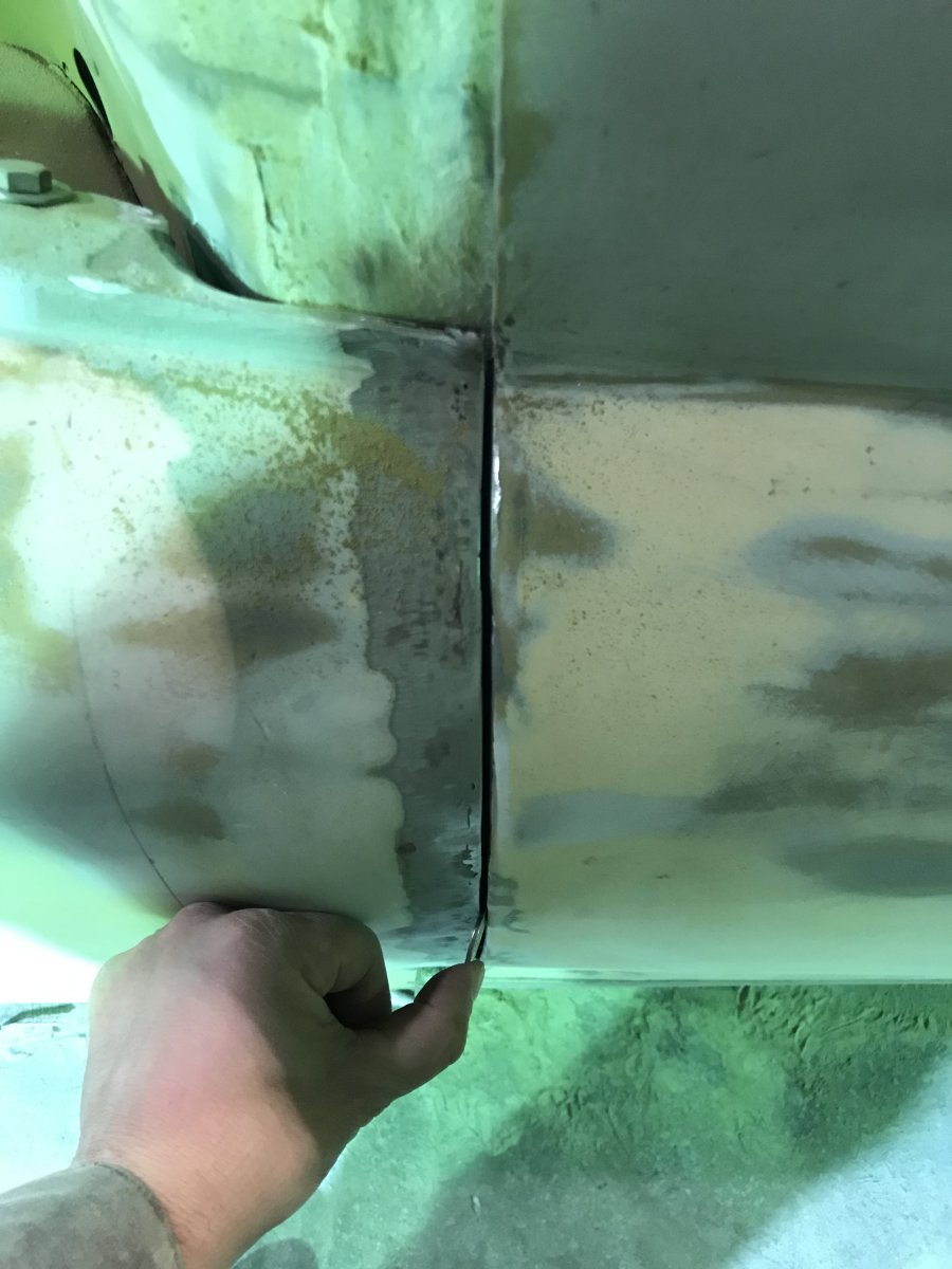

поменьше на кромке шпакли оставляй лучше сваркой нарости, толстый слой бывает отскакивает.
На кромке стараюсь почти до металла сточить.... поэтому и наплавлял сегодня сваркой. Спасибо!

Чтобы металлические 5 рублей проходили без задеваний :)
Еще ведь грунт и краска.
Андрей прав и Юра писал что кромка должна быть металлом. То есть при ошкуривании поверхности на кромке металл должен блестеть, тогда не будет обломов и сколов.
ПС: Я также как ты сделал, собирая уже пару сколов поимел.

получается 4-5 мм

блохи, Олег, блохи....
вычищай до идеала ) смысл в этом
