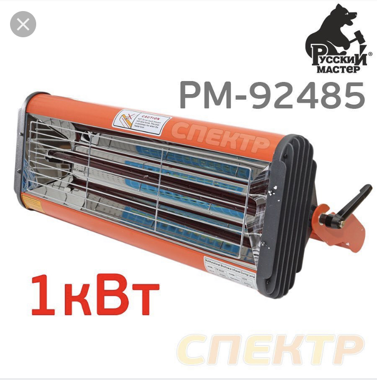

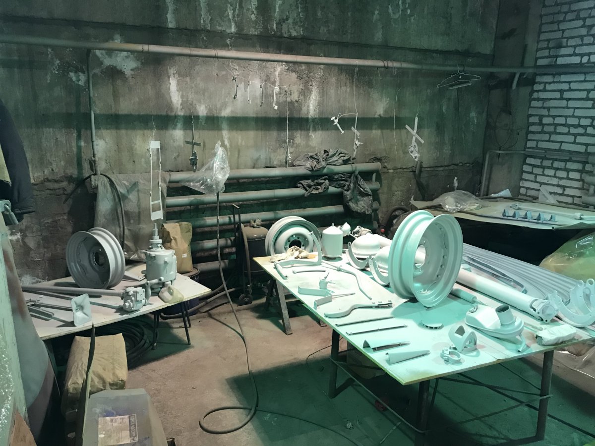

да, по инструкции и действуй. иначе газить будет грунт при пересушке, и хуже дальнейшая адгезия.

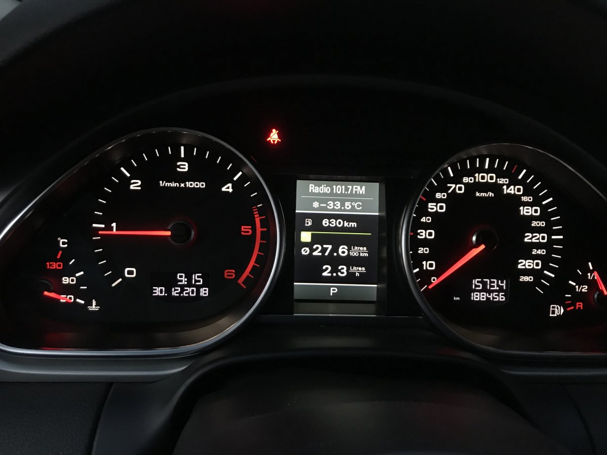

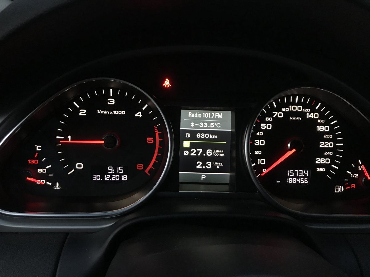

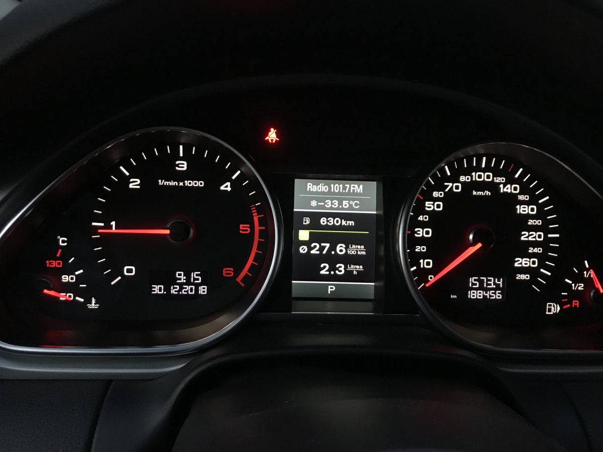

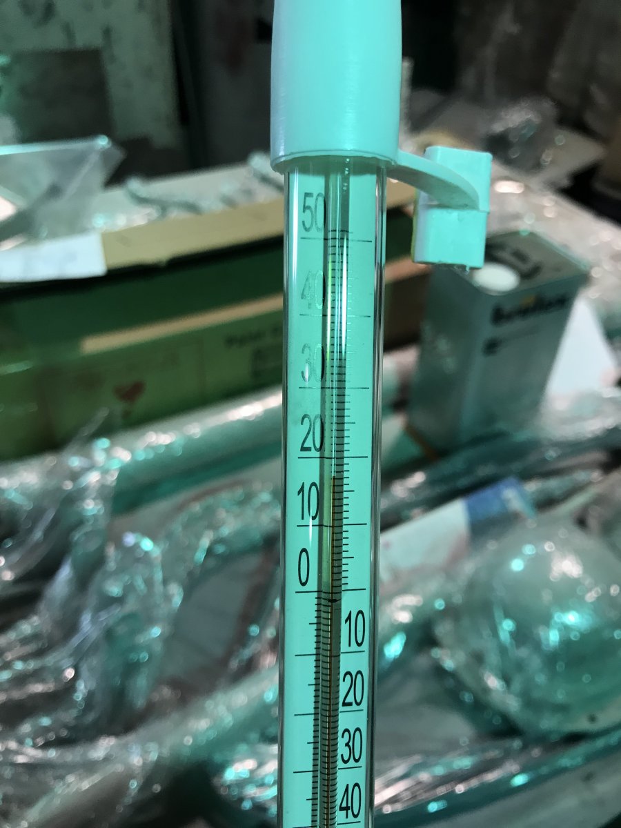

Сейчас -30 .... а СИБИРСКАЯ зима до конца марта .
...всего дней 90 осталось.( из них январь вообще не считается)
В неотапливаемых помещениях можно делать частичный ремонт лакокрасочного покрытия, участок крыла,двери и т.д.
для твоей работы необходим общий-полный прогрев кузова,т.е. теплое помещение без перепадов температур,
иначе вся работа коту под хвост.
машинку не на однодневную покатушку делаешь а на года.

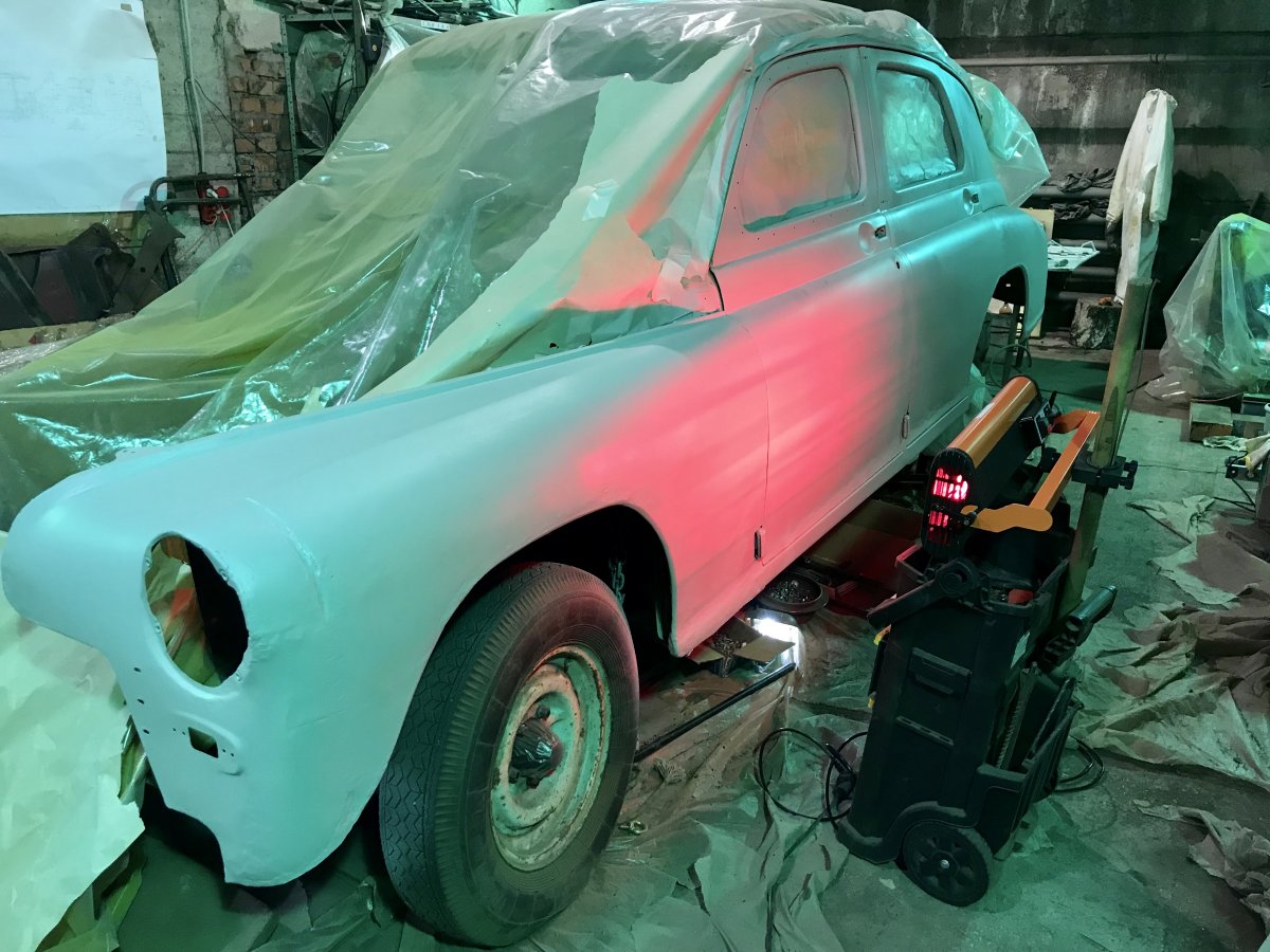

Гараж с круглосуточным централизованным отоплением!! Около +15 температура в гараже при -30 на улице.
На праздниках время есть много... январь прорывной :)

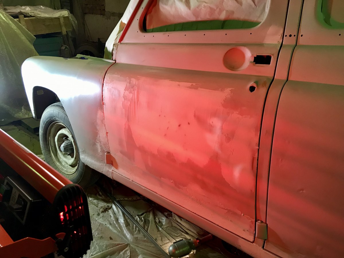

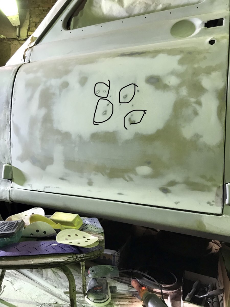

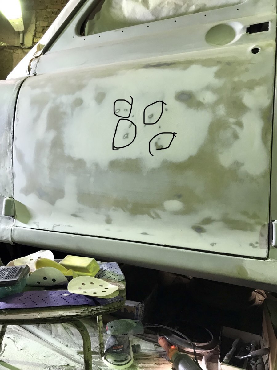

Первые 100 грамм шпатлевки положено!! Уф, успел в этом году.
Сначала как писали поточил грунт и определил ямы и холмы.
Отрихтовал их. Как сумел.
Положил шпаклёвки.
Процесс понравился! Особенно точить плоскость !!

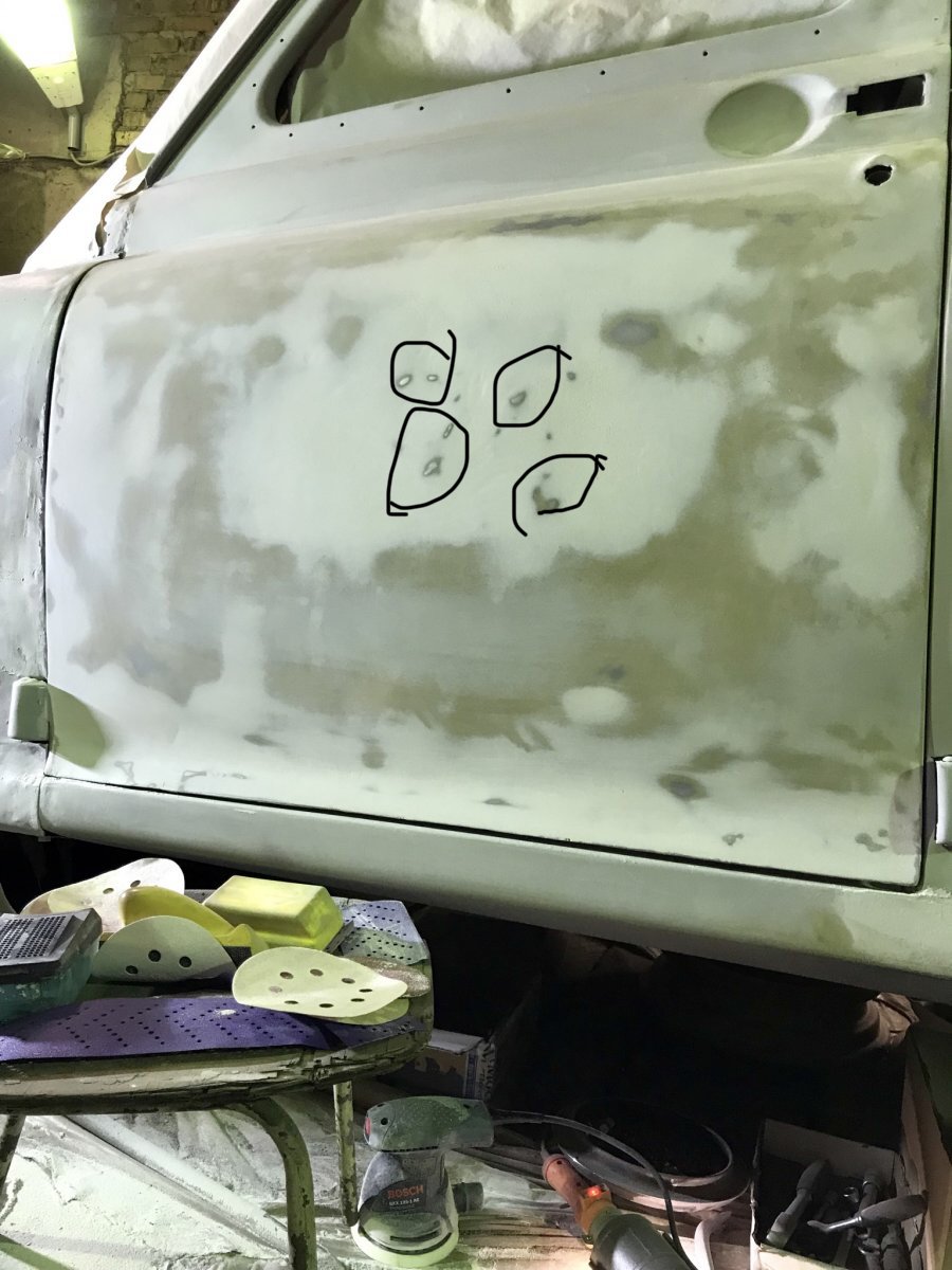

4 258
9 257
Олег привет!
Отмеченные островки такого типа нужно осаживать(аккуратно без фанатизма) маленьким молоточком.
Шпаклевка не перекроет их как надо,или большой слой нужно будет накладывать что не есть хорошо!
Реакции: TUNER и БЕГИмот
4 258
9 257
И ещё первые слои советую шкурить рубанком 45-60см длиной зерно 80-100.
От круглых шкурок откажись,они предназначены для ровных поверхностей!
Иначе в конце при боковом просмотре будут волны.

Олег привет!
Привет Рустам!! Спасибо!
Тут такое дело- в этом месте вмятина и я её выправлял из салона. Эти островки должны перекрыться как раз когда будет ровная поверхность - они как маяки :)
Я с фанатизмом немного пошоркал ;)
3 652
6 051
Такой рубанок ещё не купил, не нашёл. Пользовался маленьким - 15 см.
Шлифмашинкой только попробовал немного, а так делал рукой.

3 290
2 059
Ты,пока свою шлиф машину закинь на верхнюю полку нафиг, иначе ничему не научишься!
Из плотного пенопласта(самого плотного какой найдешь) сделай себе лыжу,чуть уже ленты наждачки мм по 10 с каждой стороны.
Верхняя часть с закругленными к верху краями,и с ровными по низу сбоку,по торцам углы закругли R=10-15мм.
С торца и сбоку если смотреть ,то должна быть как трапеция,удобна в хвате пальцами.
Если лист пенопласта тонкий мм 20-25,склей два куска один на другом,
"Лыжы" делай см 10,25,40, 60, ленту с торца обычными двумя саморезами прикручиваешь прямо в пенопласт см 2 от низа,натягиваешь слегка и на другом конце так же саморезами с широкой шляпкой притяни ленту.
Лыжи меньших размеров сделай еще и поуже,будешь резать ленту...впрочем помашешь немного большой,поймешь где понадобятся малые пошире и поуже,так же и длинную сделаешь поуже,но со временем когда набьёшь руку и придет понимание где ею работать.
То,что на фото вылезло,пока не застукивай молотком, перетяни всю плоскость двери шпатлевкой и самой длинной лыжей шуруй крест накрест,пока,что тебе нужна только длинная, только она покажет впуклости и выпуклости,вот их и забьешь...
почему самопал-лыжа под наждачку из пенопласта?
Потому,что вся хрень,что продается очень тяжелая,через 10-15 минут руки отваливаются, а тебе махать равно как и другим не один месяц, проверено не одним десятком лет.
Ещё.
Такая лыжа легко изготавливается(придается форма) на той же ленте растянутой на ровном столе, равно как и правится её геометрия со временем,шкурку снял,плоскость подправил и вперед.
Теперь главное:
затянуть всю плоскость и терануть от края до края, надо для того,что бы понять не завалены ли внутрь вертикальные кромки дверей(между крылом и средней стойкой)
Если они завалены,их надо выбивать наружу,что бы на кромках было по минимуму шпатли, кромка это мм 10-15 от края.
Почему там не должно быть шпатли или почти? Потому,что если там будет 1.5-2-3-4 мм шпатли,после покраски,через месяц-другой края обязательно,кто то чем то зацепит,и эти коржи по отлетают.Присмотрись к машинам на торцы дверей,и также на крыльях передних...
Середину,если вылазить будет сажай аккуратно, если яма глубокая тоже правь-чем меньше шпатли будет на машинке,тем лучше.У самых лучших мастеров шпатли почти нет.
Дерзай,у тебя не так много времени.
Не стесняйся давай больше фото-отчетов о проделанной работе,будем посмотрэть...
Да,сними дверь,кинь её на стол-закрепи,что бу не ёрзала, подбери себе подставку-площадку(поддон) под ноги,что бы по высоте было удобно работать...через неделю у тебя будет конфетка.
