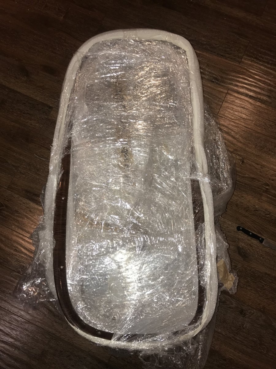

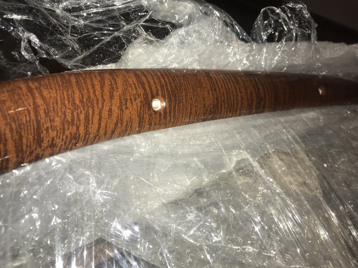

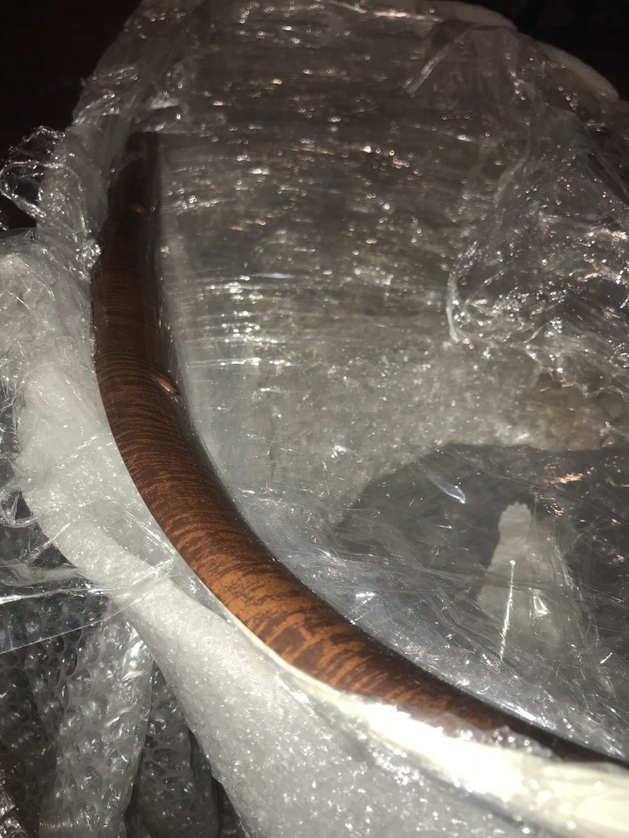

Ещё одна радость пришла :)
Получил Новогоднюю посылку от Деда Мороза, ой Олд Джека !!
Рамки окон - Ляпота во всей своей красе!!
Это реставрированные с моей машины... имевшие плачевный вид.

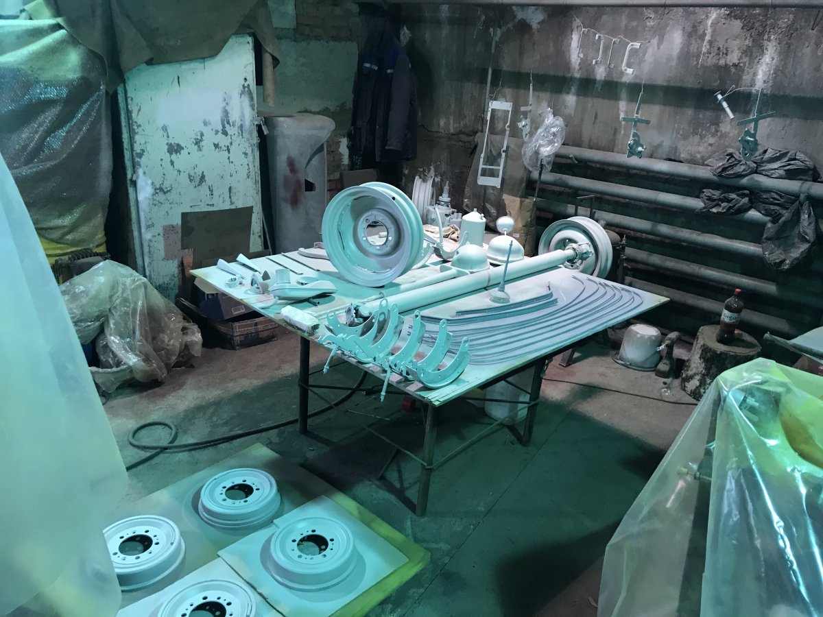

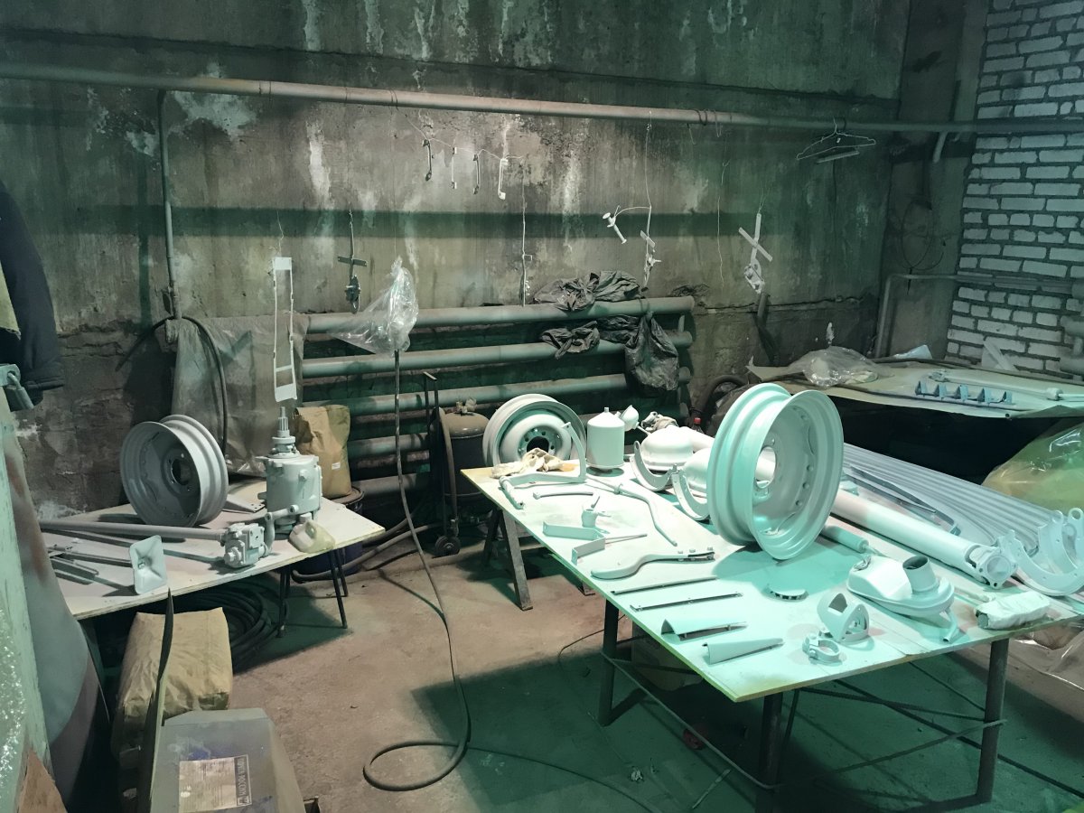

Вот и поработал сегодня замечательно! Загрунтована вся мелочевка.... и агрегаты.
Получил замечание от Pika, что мало поработал, пришлось оправдываться и сослаться на разницу часовых поясов :) типо у нас уже вечер!
Грунт лёг замечательно, красить мне понравилось:

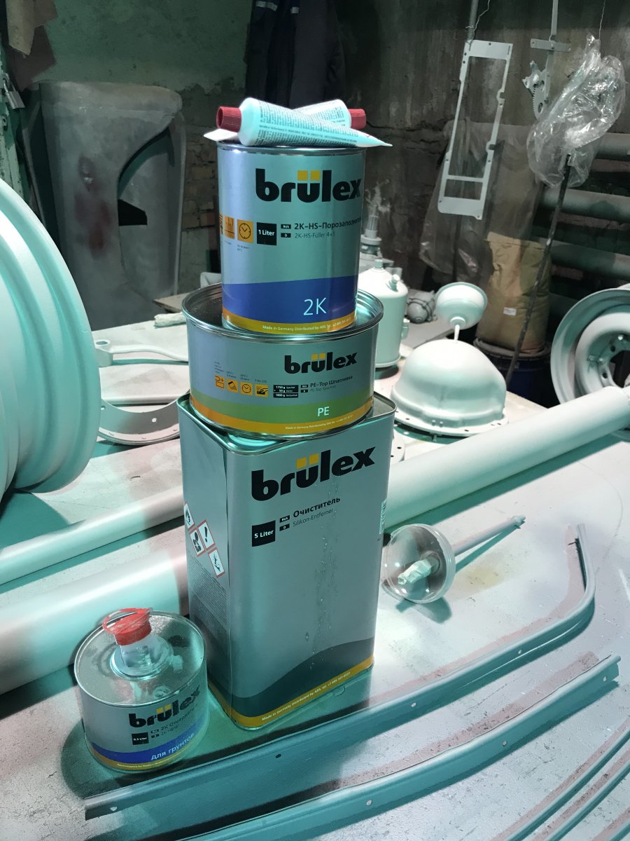

Закупил шпаклевку у оф представителя производителя, Купил такую, с которой сервис работает с которым договорился о покраске авто и доведения моего рукоблудия до нормального состояния (переговоры шли 2 часа, с презентацией фото и видео содеянного мною по железу и двигателю) :
закладные для канта переднего проема у передней стойки правь до окраски

Красота!
ПС: Колодки - думаю перебор o_O хотя потом работать ручкам и глазкам приятно.
ну будут черными, не в цинке. Так и опора воздушного фильтра тоже по фен-шую цинк, а тут грунт)))
да и толкатель ножного включателя стартера...

Ну понравилось человеку грунтовать,ржаветь не будет)))) Молодец.
Реакции: БЕГИмот и Pika
3 652
6 051
Красота!
Это точно - в раж вошёл!! Тормоза отказали...
Потом так приятно собирать будет! Покрашу в чёрный!

Вот тут меня поперло, всё что в гараже пошло под пистолет крунтовочный !! Всё было отпескоструено...
Всё высмотрели :)
а смысл?:)

тогда так:
...делай хорошие фото поверхностей авто с на фоне переноски с лампочкой Ватт 60,посмотрим подскажем...
лампочку повесь напротив авто у фары,что бы немного выступала за край,стань сбоку у двери, и по тени на поверхности крыла,увидишь все изъяны,неровности, двигая лампочку вверх-вниз "увидишь" всю поверхность...
так обойди всю машинку...до этого ты пользовался мелом обводя кружочком места которым надо уделить внимание,
Теперь вооружись простым карандашом,не Т, не ТМ а М(мягкий)отмечай,вмятинки,выпуклости и проч.
видя глазом "всю картину плоскостей", чистыми руками,ладонью пальцами проводи по плоскости,ты должен уловить,пальчиками все,что не так(вмятинки,рисочки,бугорки...)
прогладив всю машинку,отметив карандашиком,что задавить,что выдавить(по возможности) начинай шпатлевать...
не стоит,переживать,округлые формы победки легко скрывают небольшие промахи поначалу "кривых рук"...очень скоро они станут прямыми.
Запомни! прямые,ровные поверхности намного тяжелее выводить в "0",чем округлые.
Сейчас вся машинка в грунте...берешь длинный брусок(читай нижее) с 100-й,о шуруешь всю машинку,сразу увидишь где шпатлевать,где острым в натуре заостренным! молотком усадить "точку"-выпуклость
у тебя должен появиться набор металлических шпателей, от широкого см 30,до мелкого см 4,+ пара-тройка мелких резиновых,(этими мелкие царапины,ямки,каверны хорошо заполнять)
+ несколько,разных см 20х20, 20х30 пластинок из плотного не гнущегося материала,на них будешь смешивать шпатлевку с отвердителем, они удобны,как палитра у художников.
Основной шпатель по началу,большой...для начала начни с двери,ее лучше снять,уложить на стол,что бы не ерзала..."протянешь" всю поверхность, после как шпатлевка "станет", на длинный ровный см 40х8х4(5) брусок
(лучше всего очень плотный пенопласт для этого подходит если найдешь еще СССРовский был см 5 толщиной листами...нарежь нужных размеров бруски,прошлифуй их на ровной поверхности,что бы были ровными)
,фиксируешь ленту 80-й шкурки и диагональными движениями шуруешь дверь...пройдешь сверху вниз по диагонали спереди,точно так же шуруй навстречу сзади,что бы линии стирания пересекались крестом...
Если "выведешь" машинку через месяц-два,то все отлично,следующая выскочит через неделю.
Удачи.

проявка,делается перед покраской,после шпатлевания(неоднократного) и грунта,который надо так же заматовать и только после этих процедур напыляем тонкий слой краски,необязательно того цвета ,которым будет краситься авто,но краска того же производителя желательно.. все зависит от восприятия цветов собственными глазами маляра,
кто то проявляет темными(синий,коричневый,) кому то виднее огрехи на более светлых цветах.
Да...ты решил какого цвета будет авто?
шуруй по грунту,100-й,ничего ты не сотрешь,пара-тройка движений крест накрест даст представление о поверхности сразу,так что грунт не пострадает....будут конечно же проблемные места,там не раз и не два сотрешь и грунт и шпатлевку пока выведешь(поймешь как) -забей,..дунешь по новой грунтом и сделаешь как надо.
Проемы,закаты,сильно округлые места(на капоте,крыльях и т.д.) шпатлюй резиновыми шпателями,там они особенно хороши,местами понадобится широкий(см 10,не ищи...сделай из куска транспортерной ленты,(на наждаке "заточишь" его ровненько и вперед.

не дрейфь, геометрию выставь крепежем и терони длинной, гибкой теркой. По чистому металлу поймешь - что осадить для увеличения пятна чистого металла. Потом пятна оставшегося грунта поднять, или если это немного, то заполнить шпаклей. Естественно сначала грунт.
Все гладить ручками нежно, на тактильном чувстве все поймешь.
