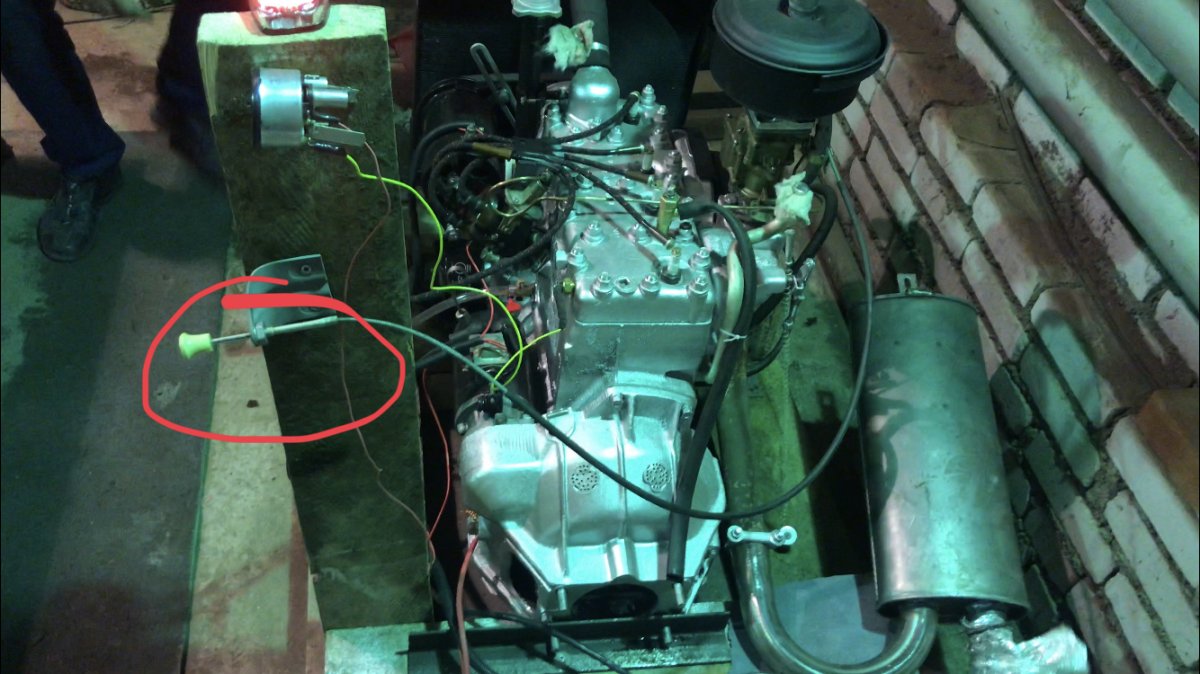

Поздравляю,на первом запуске бенза не хватает похоже.
бензин накачать нужно было ))))
Бензин накачал до начала видео :), а потом бегал проверял чтобы был виден уровень в поплавковой камере карбюратора....
Я не до конца закрыл заслонку , А потом вытянул полностью :)

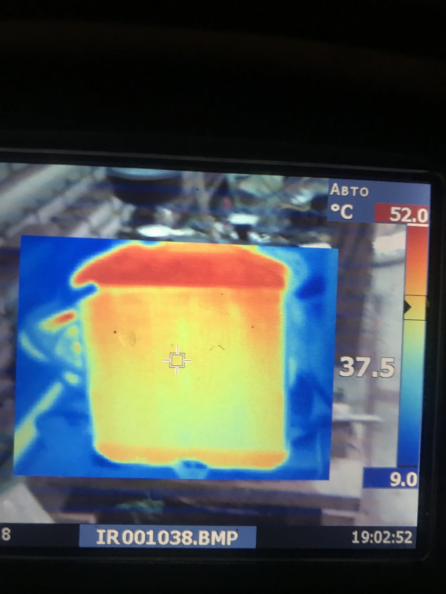

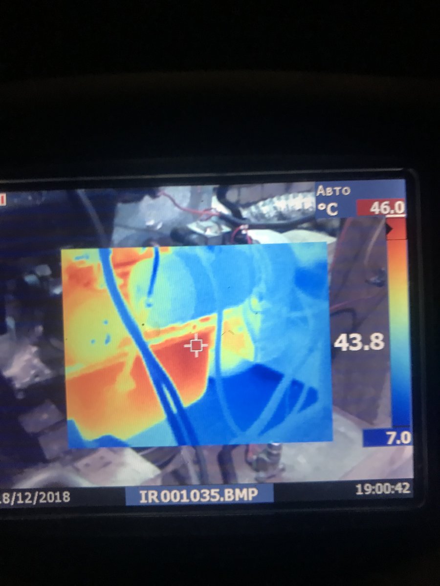

и не гоняй горячий мотор сразу... на проливе лучше, чтобы всё было ок )

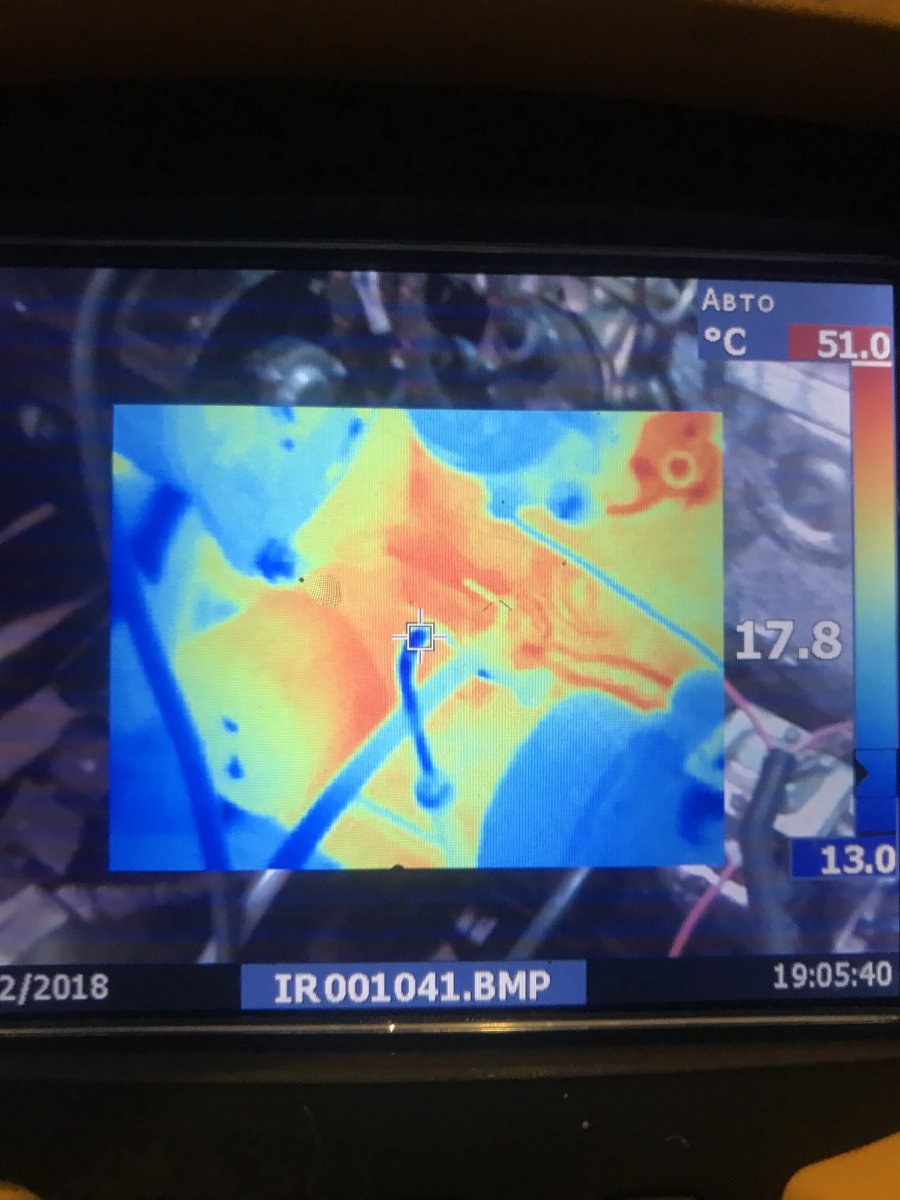

Я ещё тепловизор возьму и им прогрев мотора сниму! Определю самые горячие участки!
Вот баловался:
mmm
25.09.2016
438
409
Реакции: БЕГИмот
3 652
6 051

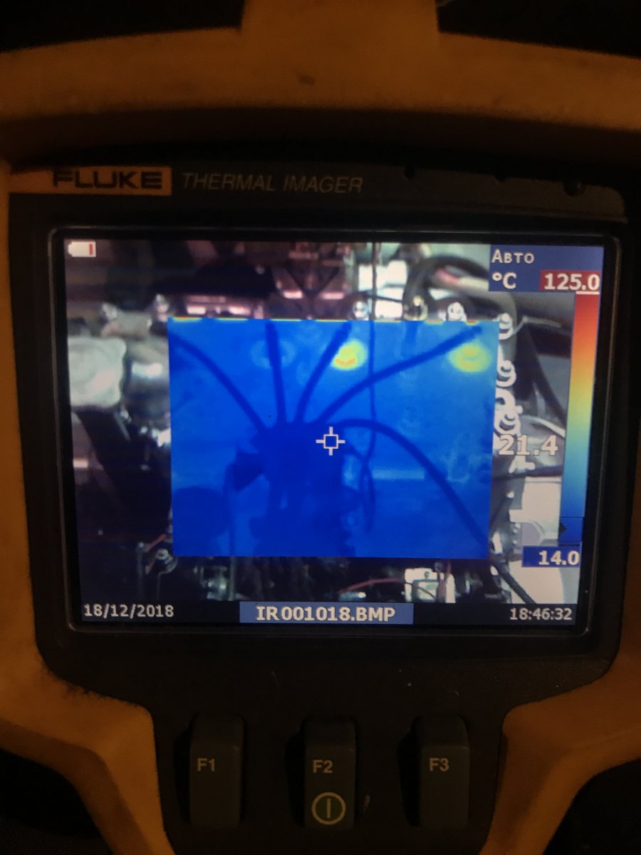

Интересно будет посмотреть....
Вот пока фото с экрана тепловизора. Выявил слишком горячие свечи на 3,4 цилиндре!!
Поддон и стартер:
Головка цилиндров:
Место маслофильтра и масло щупа:
3 652
6 051
Когда Файлы в хорошем качестве скачаю с тепловизора выложу !
Справа шкала с макс и мин уловленной температурой . И температура в точке прицела.
4 476
6 914
Класс!
А свечи косячные затянуты, после проверял?
