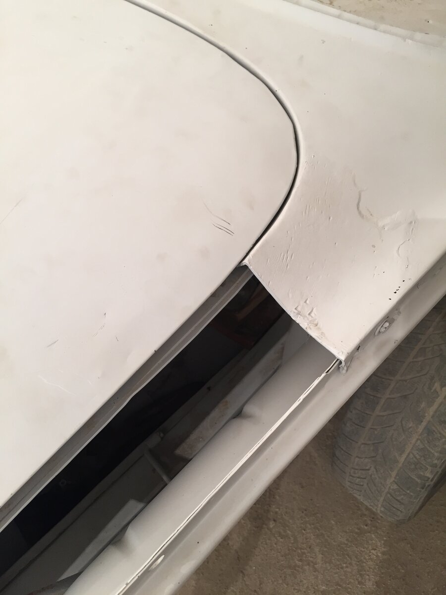

Всем привет.
Немного обновлю тему!

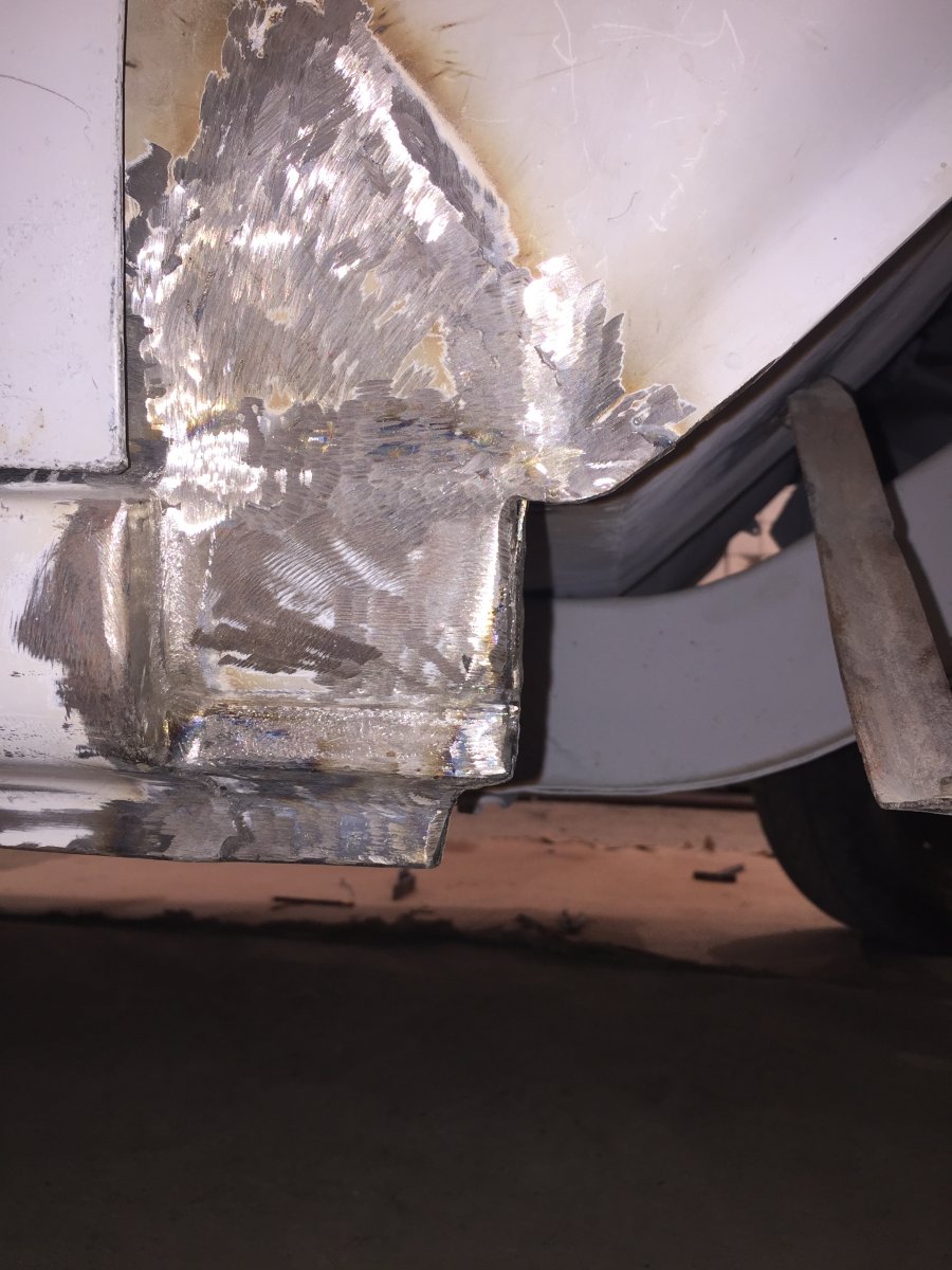

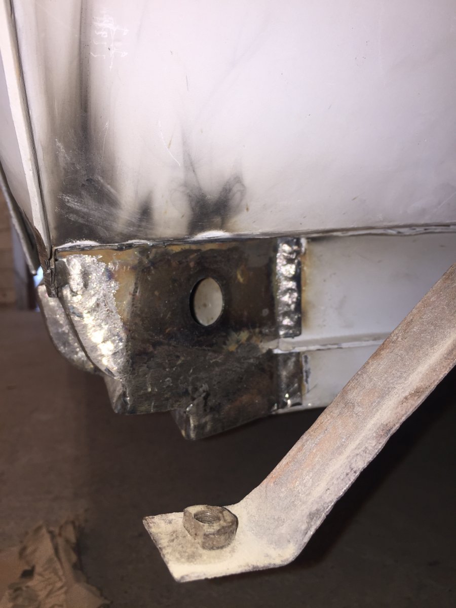

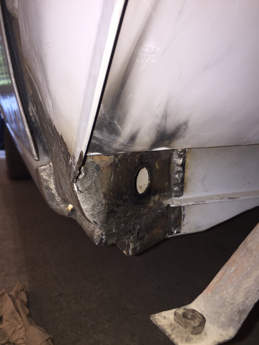

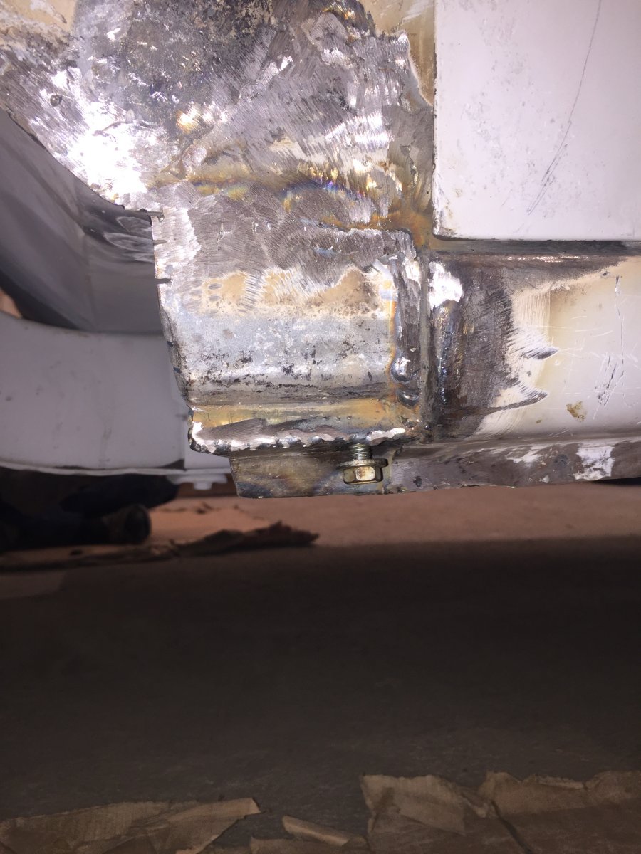

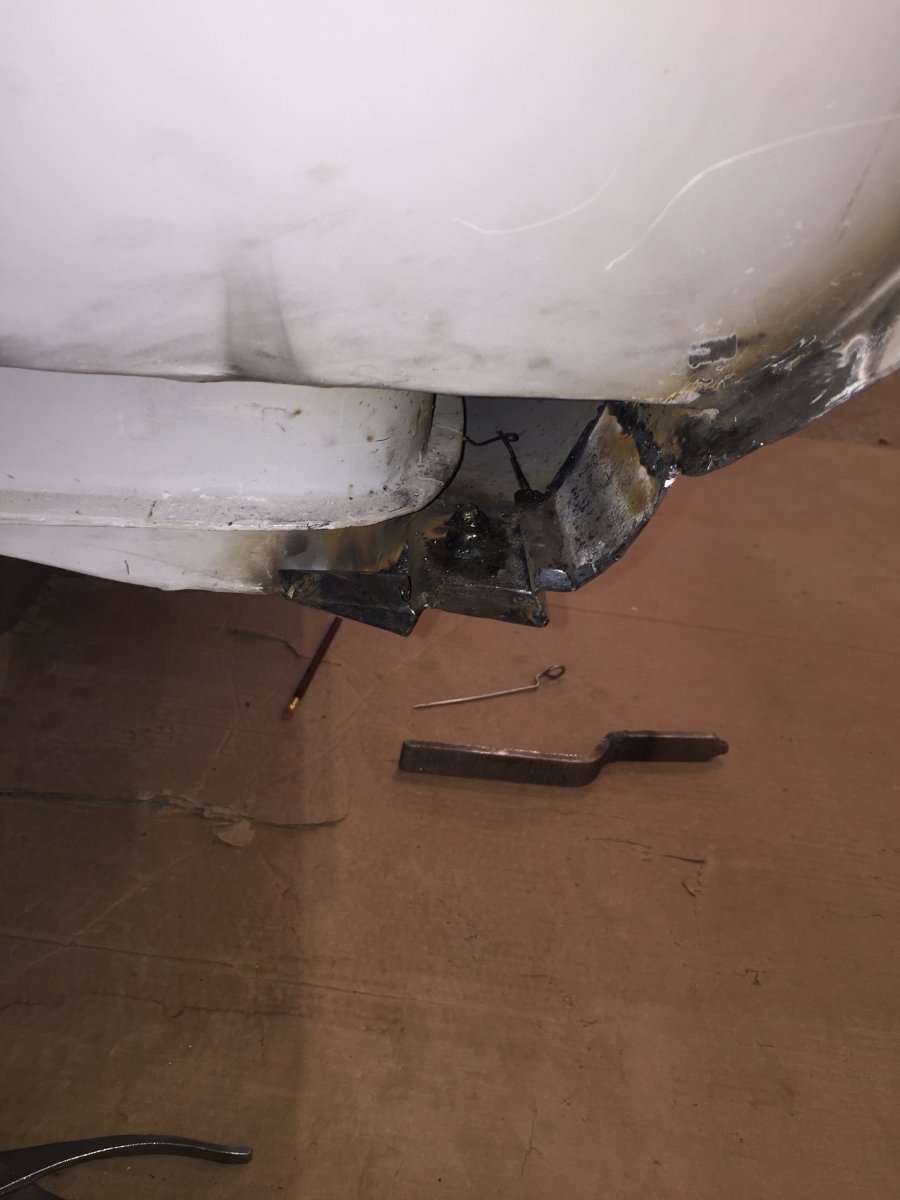

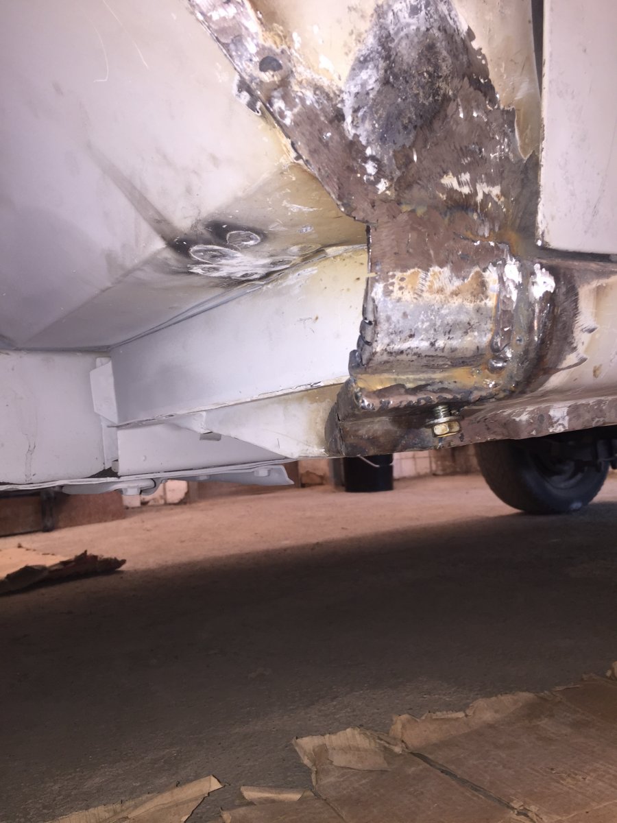

Занимаюсь передними заглушками порогов,немного сделал по своему.
Заглушил полностью переднюю часть,оставил одно отверстие для обработки мовилем.
Правая часть полностью готова,надеюсь в ближайшее время закончить водетельскую сторону.Времени как обычен не хватает)

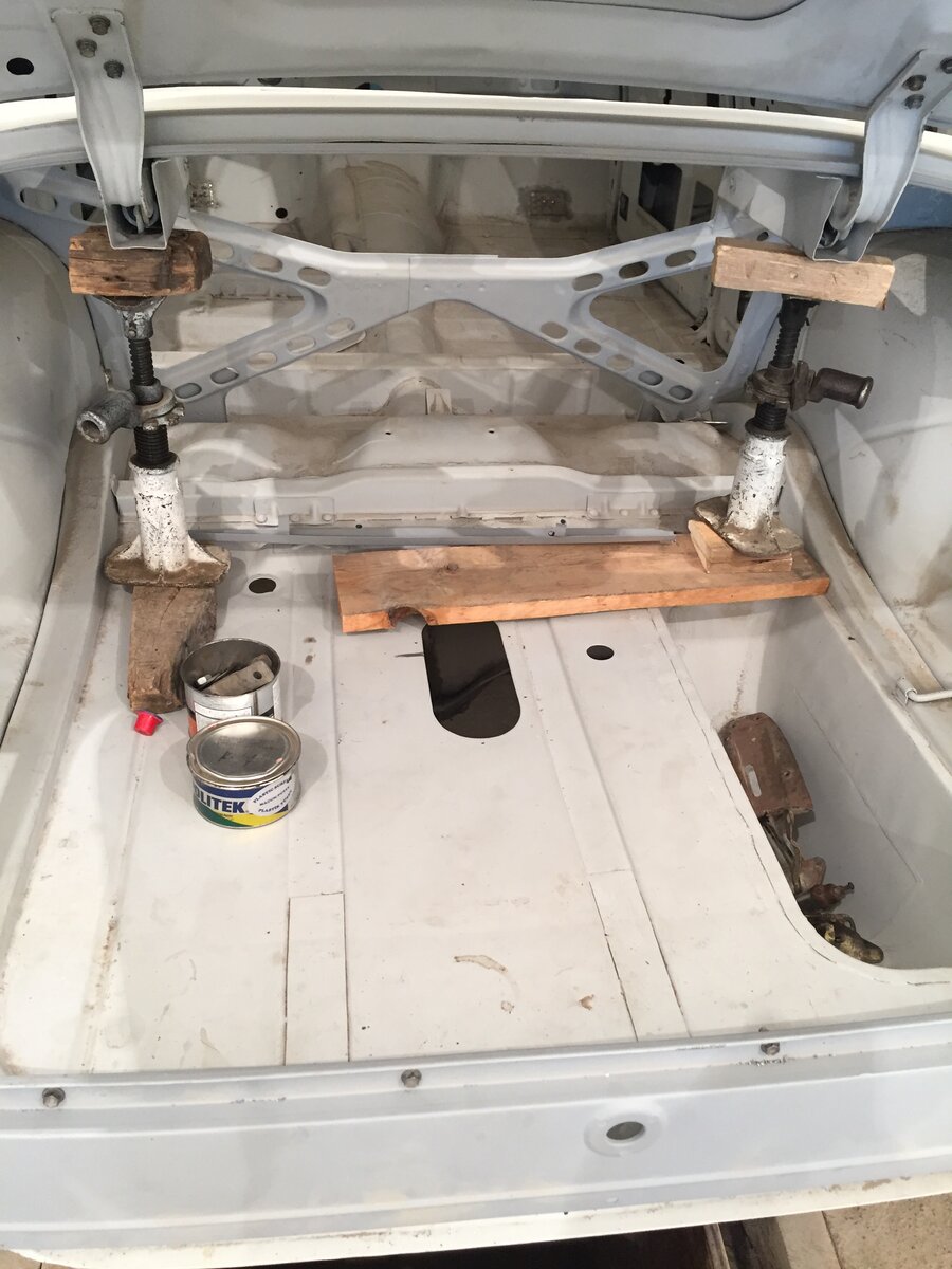

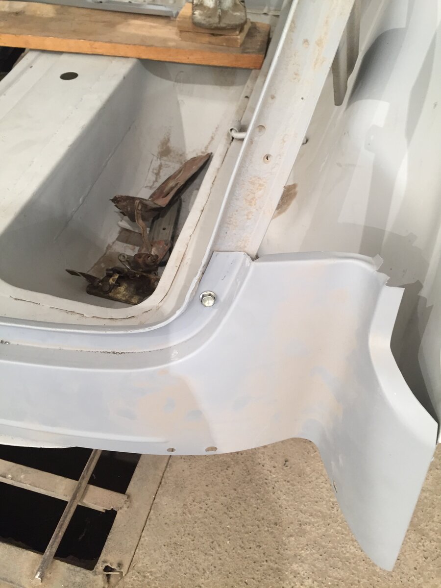

Приветствую товарищи одноклубники!
Немного обновлю тему.
С чего начать даже не знаю!!!

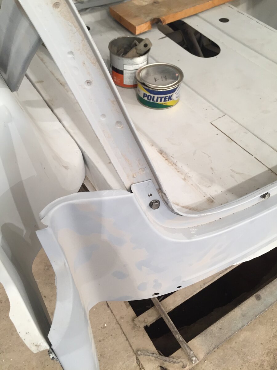

Начал накидку задней кузовни,багажник,сливной желоб,надкрыльные вставки.
Началось все с петель,т.е с заправки пружин.Это было очень опасное и зрелищное занятие для меня.
Пружина часто вылетала со скоростью снаряда,при попытке заправить её.
Кто заправлял пружины багажника газ 21 тот меня поймёт.
Однако я осилил заправку двух пружин,при помощи большой трубы диаметром 50мм,8 рук,ну и самое главное очень сильно помогли разные русские слова!три дня я ругался с Волгой потом мерился.Многие спрашивали:Зачем он разговаривает с машиной)))
Короче с петлями ура все на месте.
Еду дальше)прикручиваю багажник.
И тут нарисовалась некрасивая картина,новый багажник просто хотел испытать мои нервы.Он просто не садился вообще никак,был похож на сверло или даже вертолёт,швы были дикие просто.Было большое желание епнуть палкой по центру багажнику.
Благо дело ждал товарища,он немного лучше дружит с железом чем я.
Два часа мурыжил нас багажник,потом сдался,и сел на своё законное место!
Это было очень приятно когда это случилось!!!
Как то так товарищи!

Полуметровый диаметр трубы - это сильно!;)))
Задняя панель на болтах - это только для примерки?
  • Haha
Реакции: Рустам тм
4 258
9 257
Труба для растяжек от домкрата механического.диаметр 50мм,далее была надета головка на 32 с удлинителем.
Меньше труба не получалось,соскальзывает с рук.
Обычно собираю на болты,выставляю зазоры,если все нормально тогда обвариваю все!
Реакции: Новотны

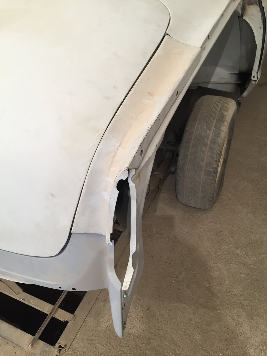

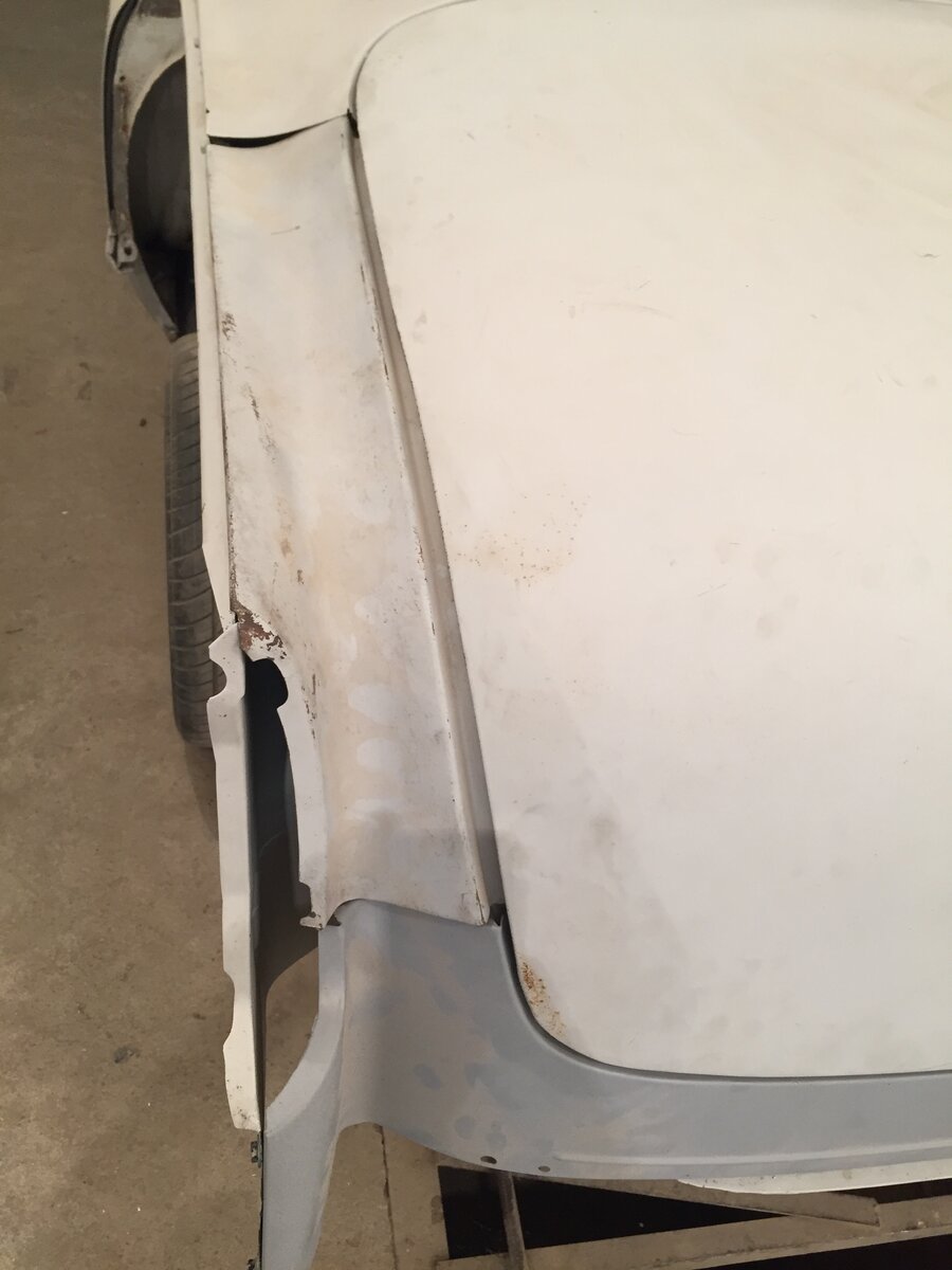

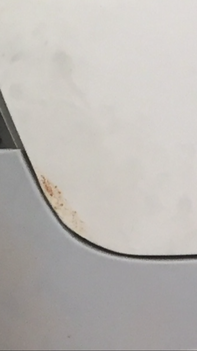

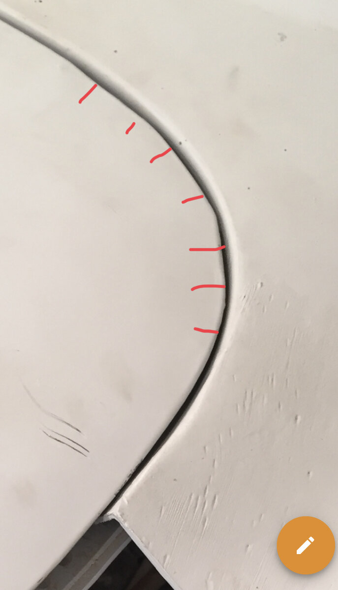

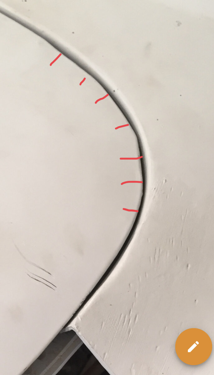

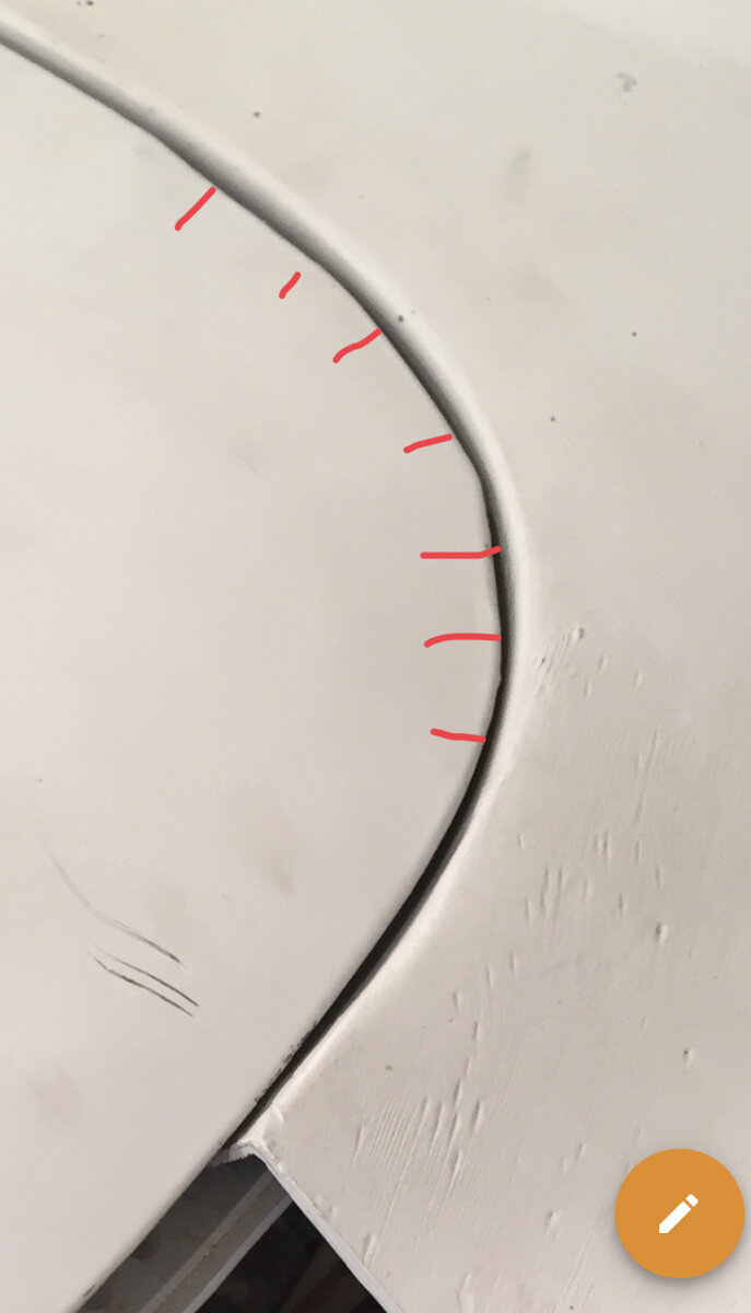

Ещё такой вопрос!

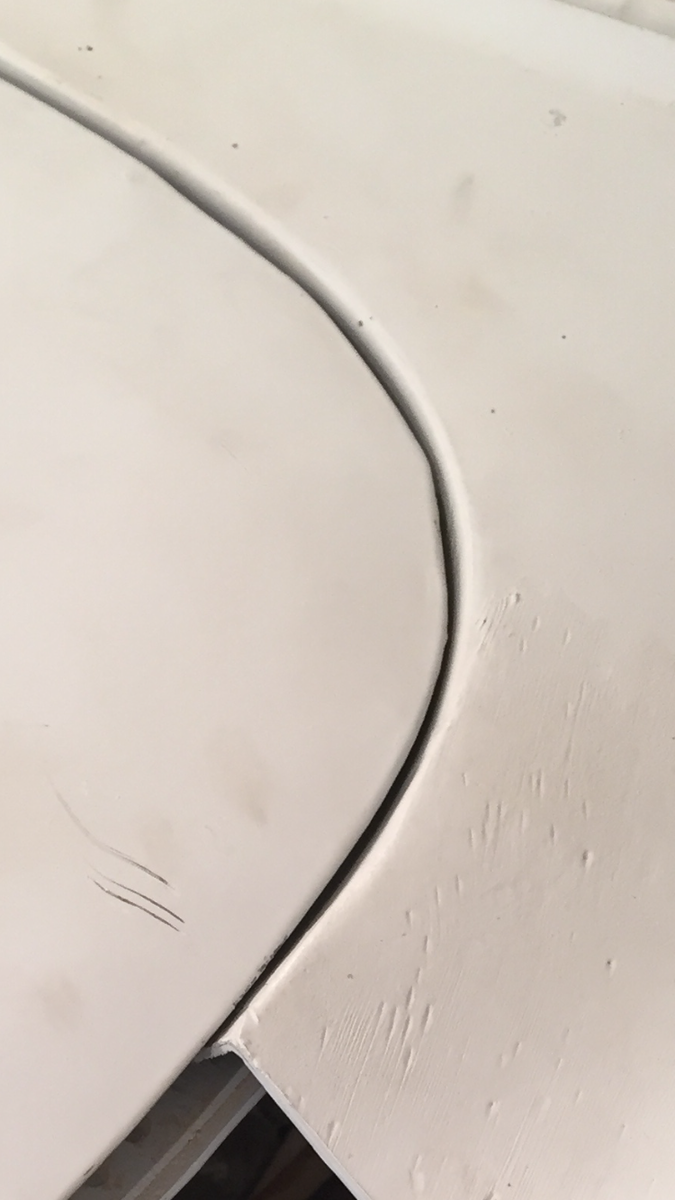

Как правильно исправить гранённые окружности!?
Рисовать шпаклевкой не вариант,отлетит!
Точить балкаркой тоже нельзя,больно тонкие стенки!
Единственное что пришло на ум,нагреть и простучать оправкой!
Реакции: Славик
Опайка в данном случае после простукивания вполне
Реакции: Рустам тм
4 476
6 918
Если снизу отбортовка цельная то прогревом только плющить металл и может отворачиватся с другого угла. Болгарином, тонким кружком отбортовку поразсекай, можно не до края загиба и тогда с поддержкой можно простучать.
Нарисовал на лице.
Реакции: Рустам тм
Ну либо с прорезанием, проваркой кемпи и зашлифовкой
Реакции: Рустам тм

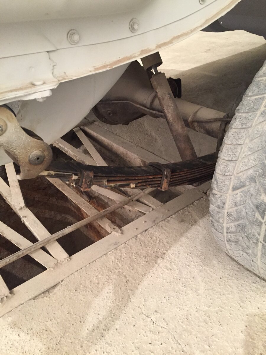

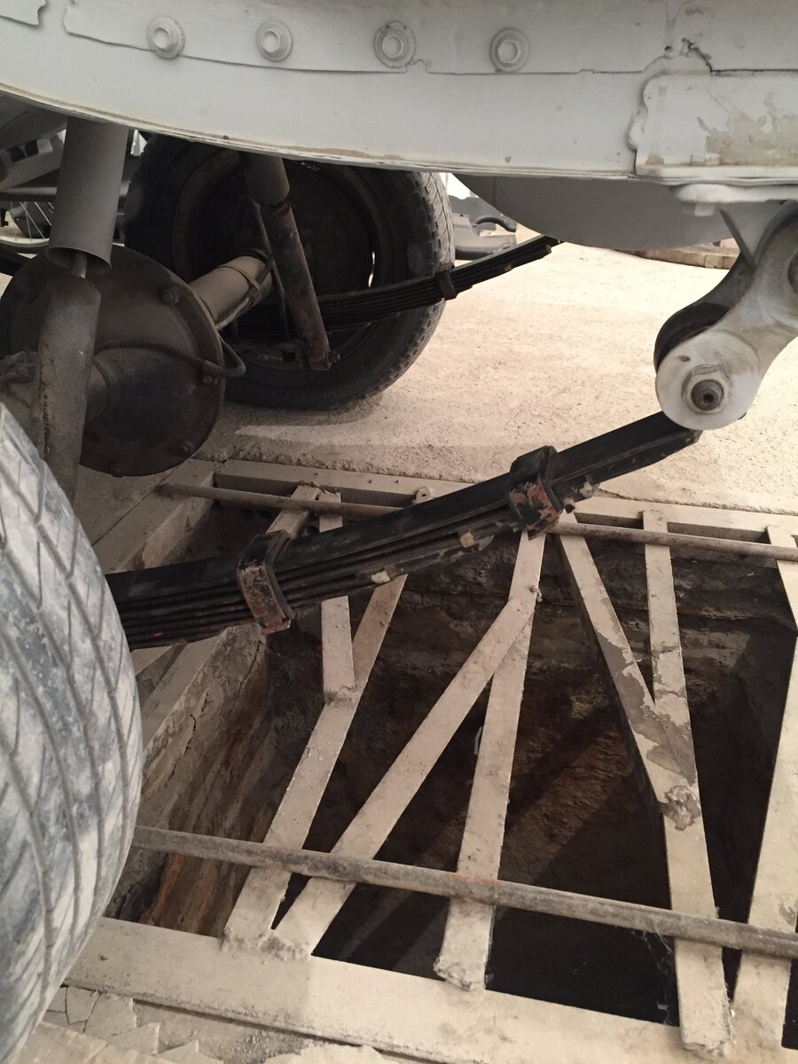

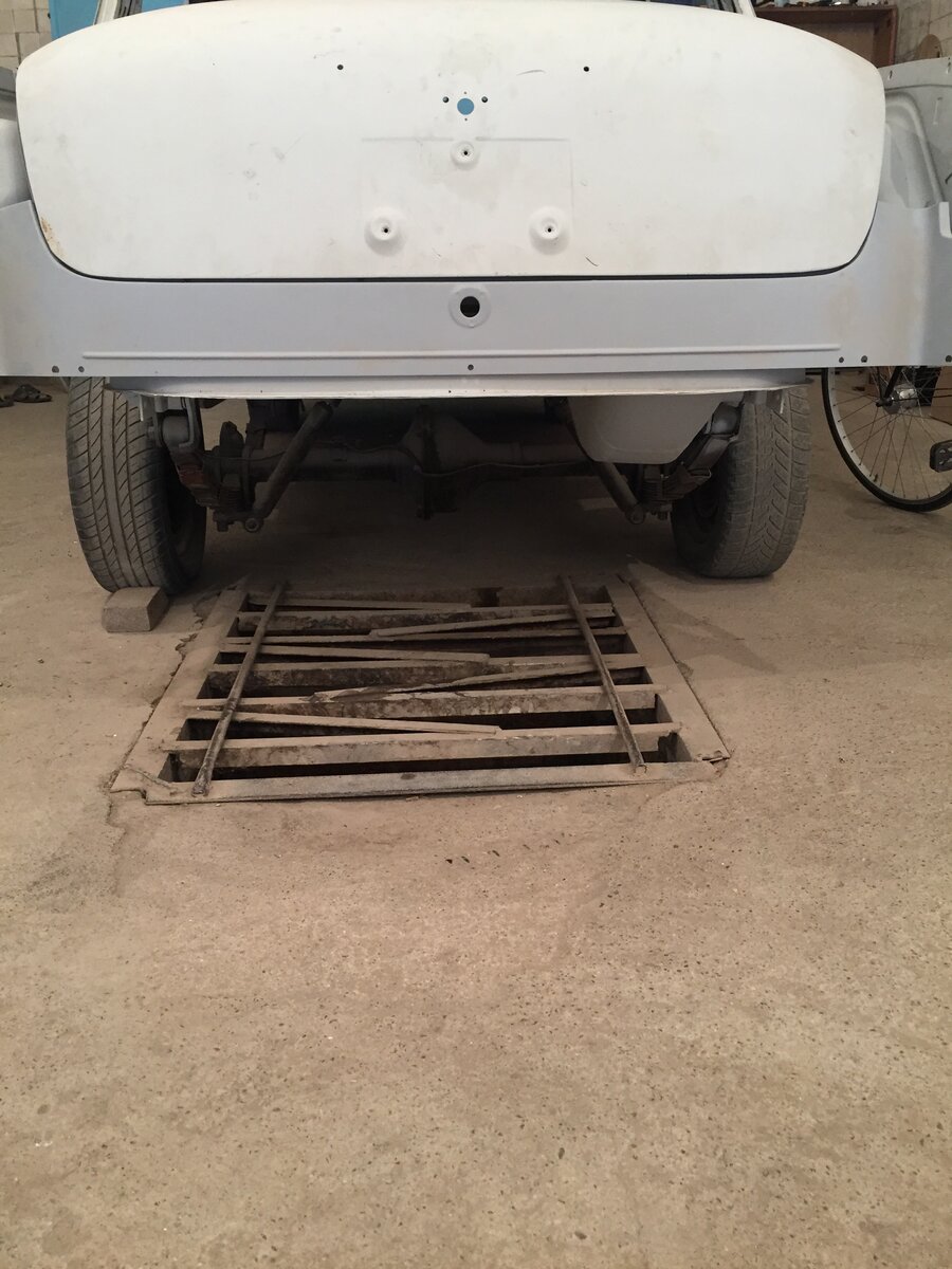

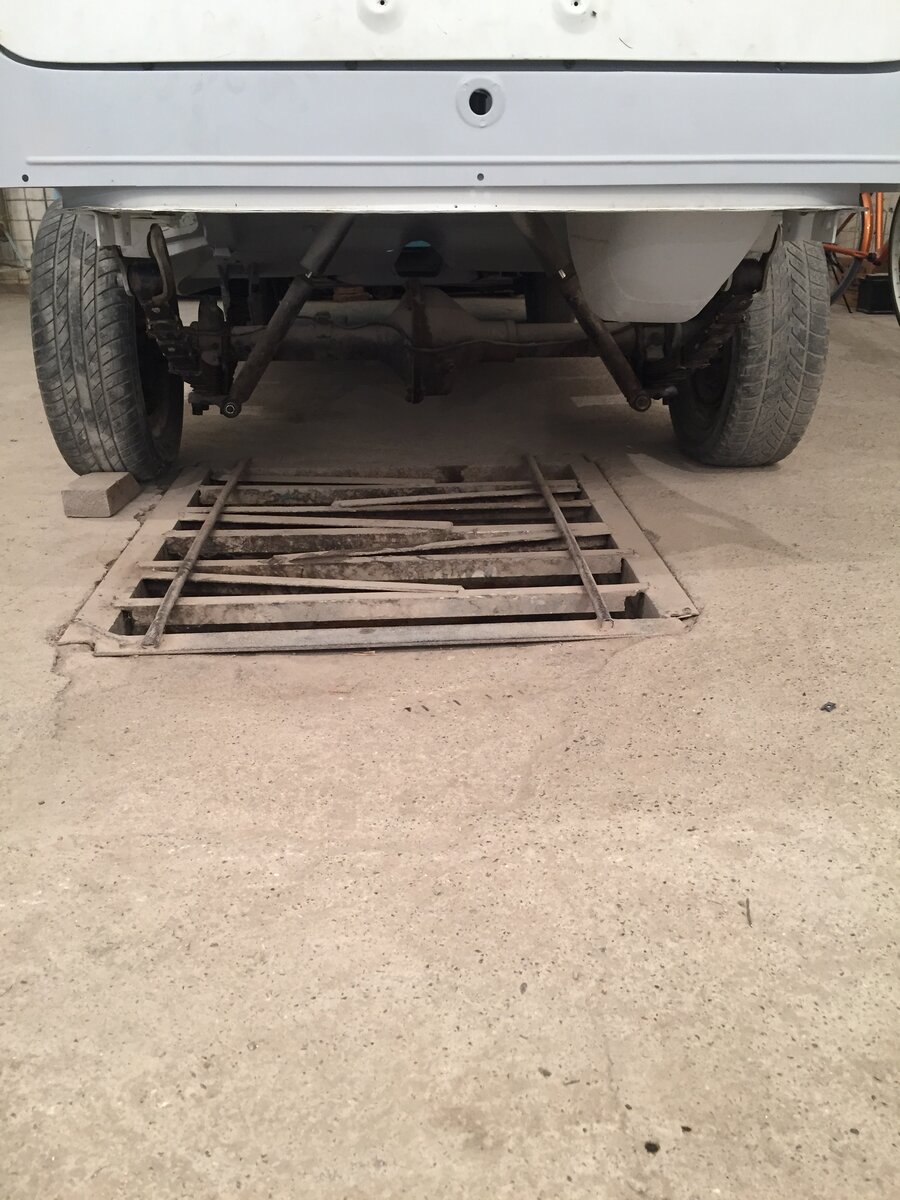

Поселил домой новые рессоры,сели хорошо.Втулки тоже заменил на новые.Машина стоит ровно без перекосов.
Надеюсь в воскресенье удастся сделать небольшой объём работ.
4 258
9 257

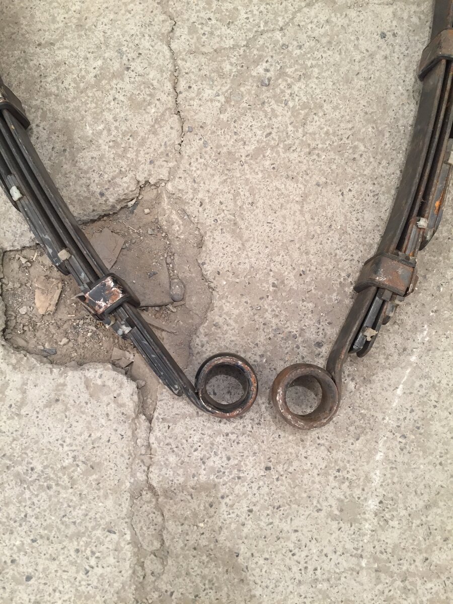

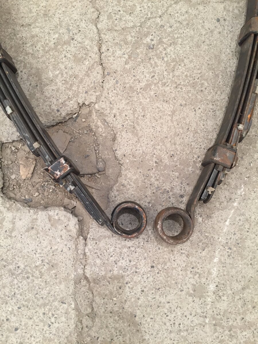

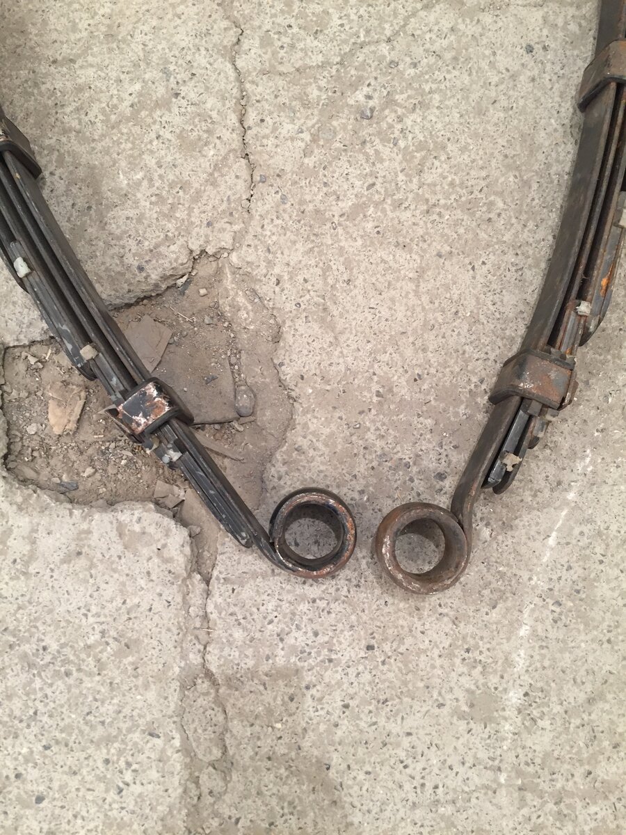

Такой вопрос к знатокам!
Две рессоры одинаковы,только одна длиннее на 16мм чем другая.
Перекосов после установки нет.
Вопрос:Это нормально?
И как может отразится в дальнейшем?
Реакции: Славик

По высоте сравнивал? Может изгиб у них разный
Реакции: andreyxx4
4 258
9 257
Нет в длинну мерил,а по высоте различие мм7 где то.
Изгиб вроде одинаковый,крутил пол дня эти рессоры,думал что делать.
Пока оставил как есть!
По горизонту сидит все ровно,высота от земли ровная с обеих сторон.
Не волнуйся Рустам, это небольшая разница. Серьга позволяет компенсировать разницу.
Реакции: Рустам тм
4 258
9 257
Так точно серьга компенсировала расхождение.
Главное в дальнейшем перекос не вылез на одну из сторон)
