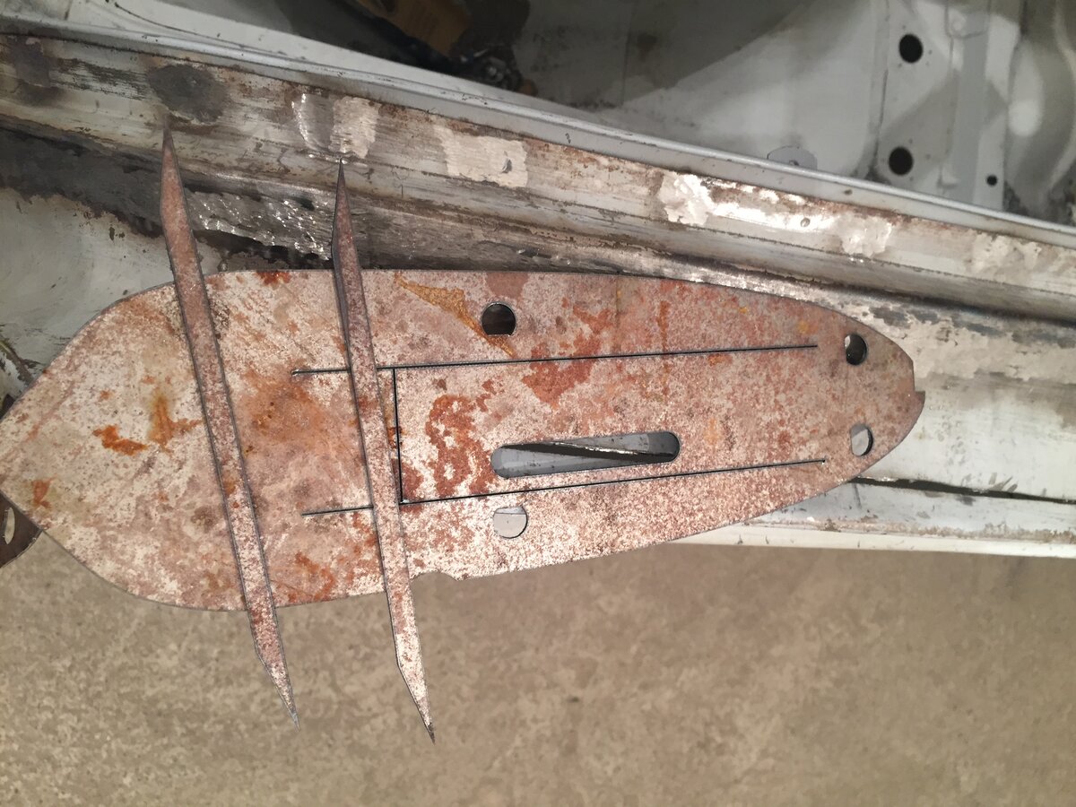

Заготовки подфарника изготовлены по черетежу,очень удобная штука лазерная резка,экономит время и красиво получается!

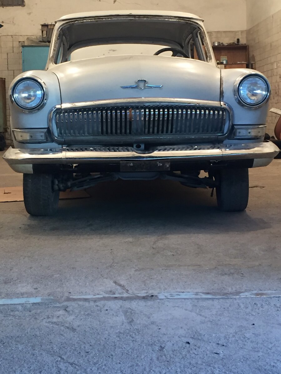

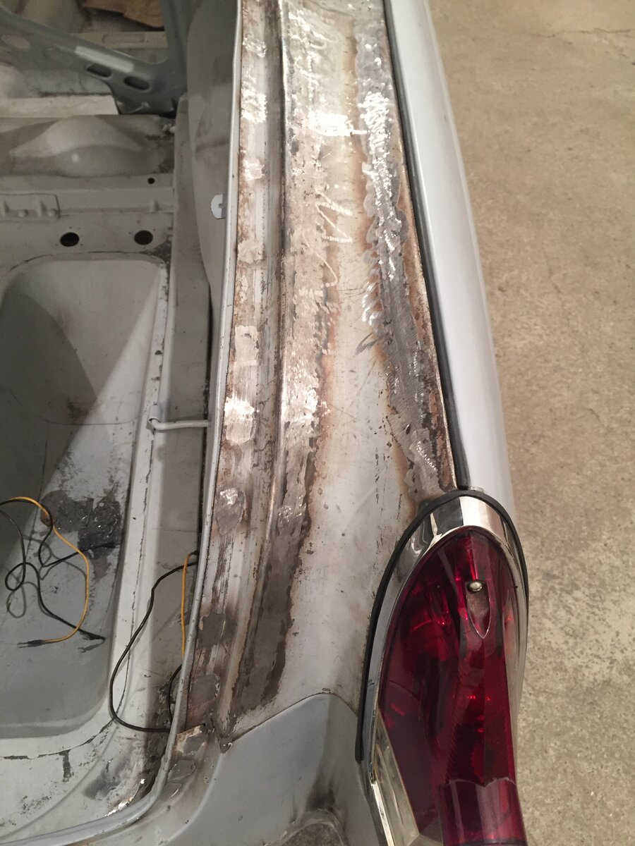

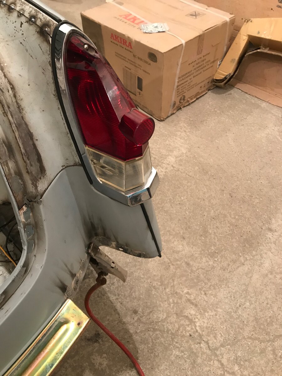

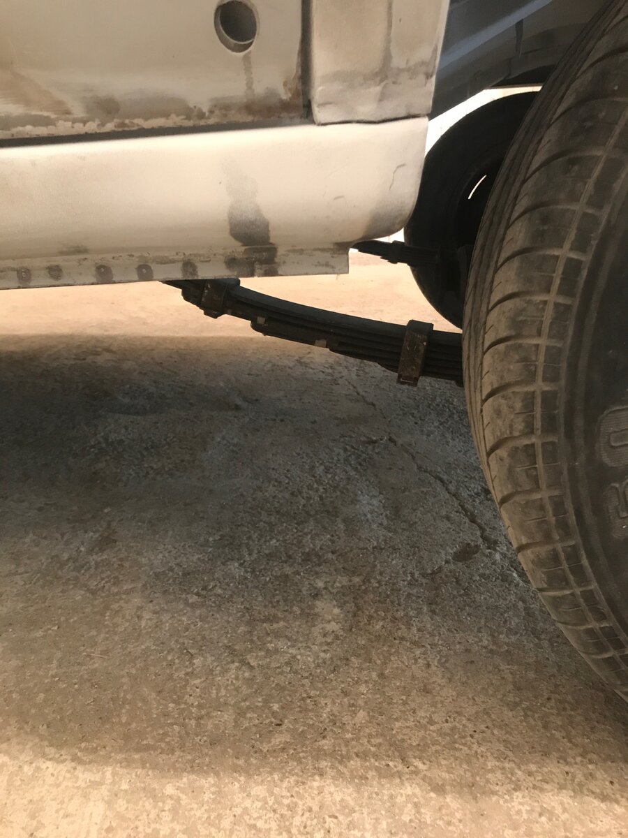

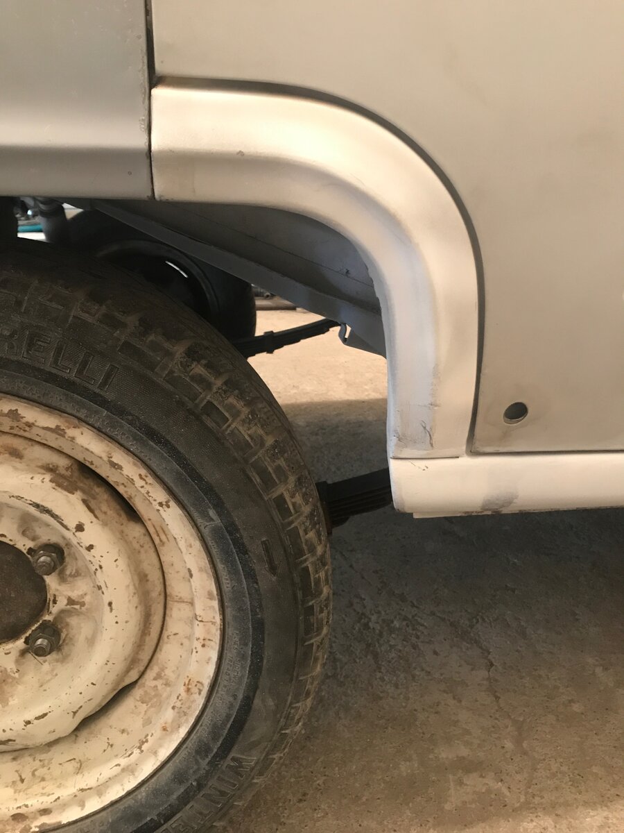

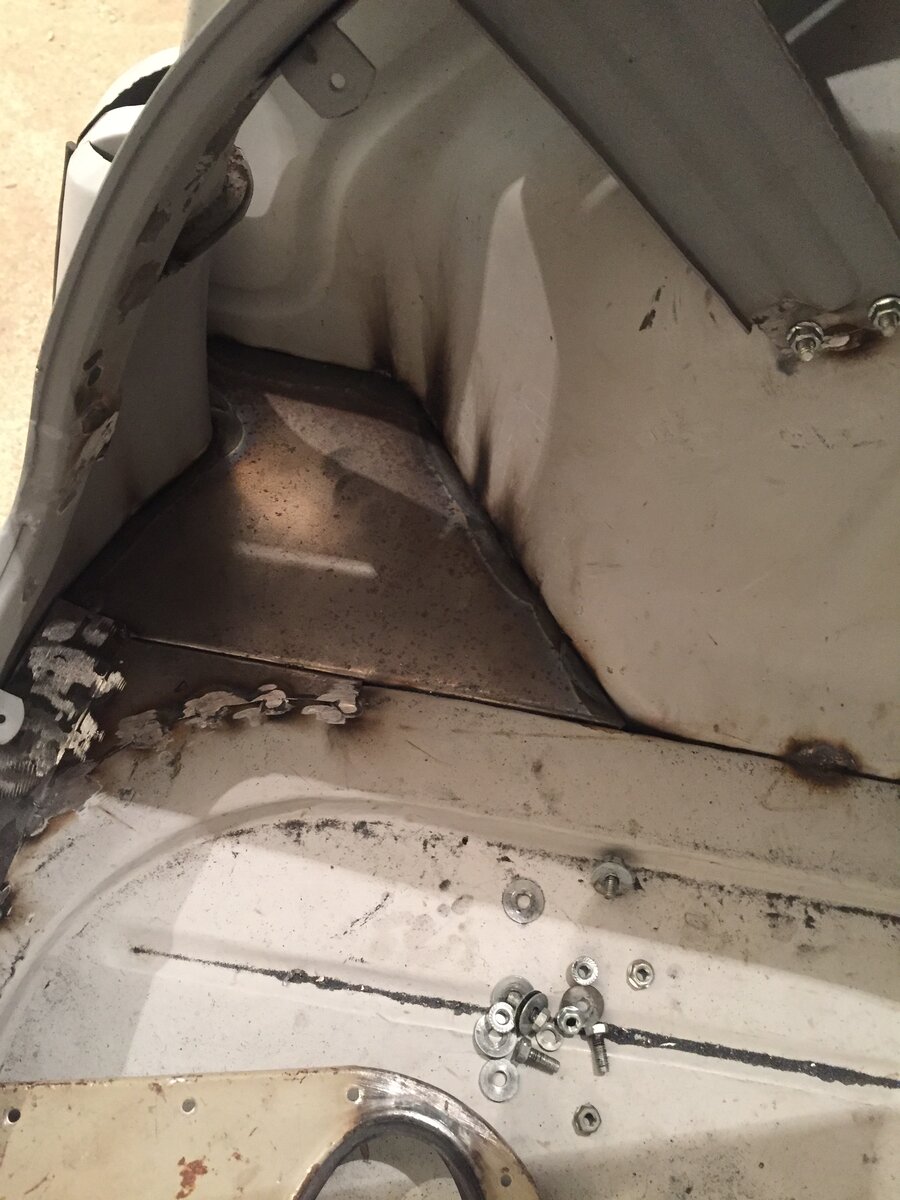

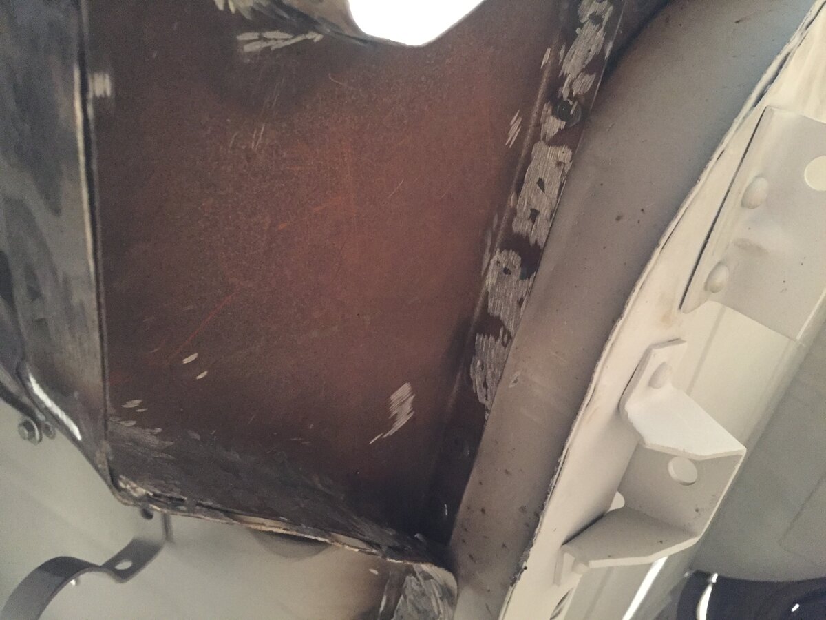

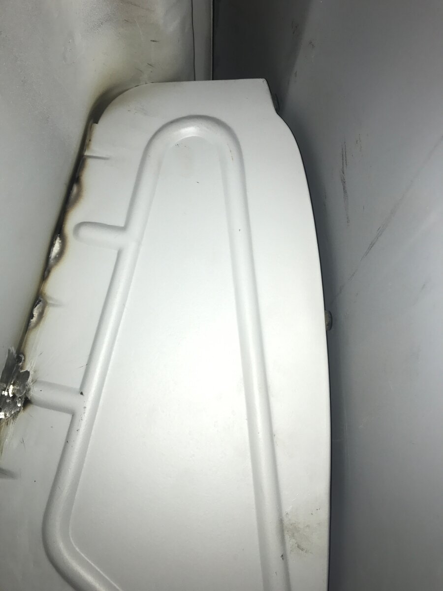

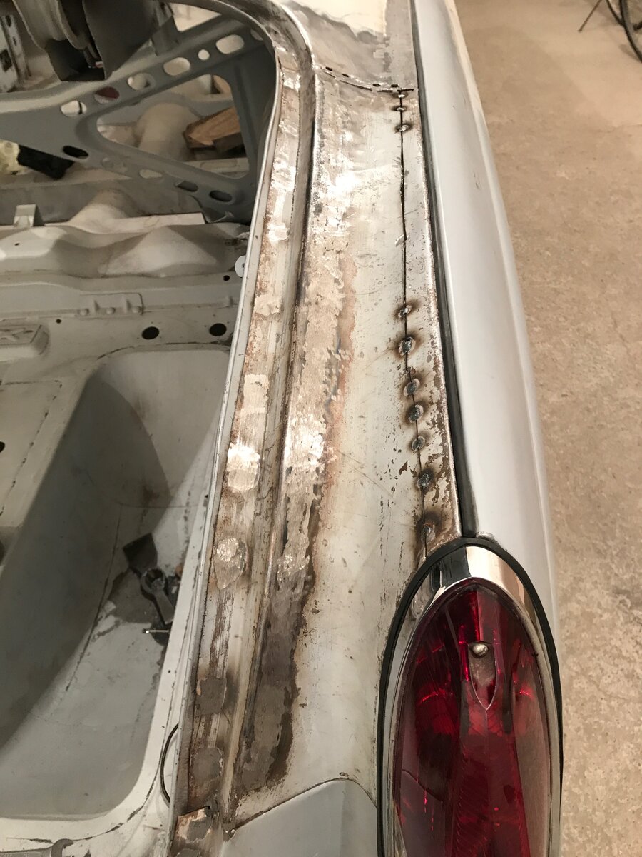

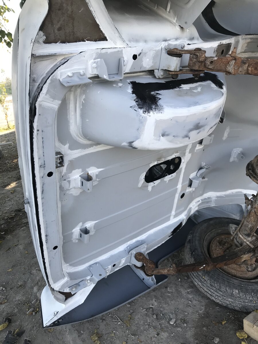

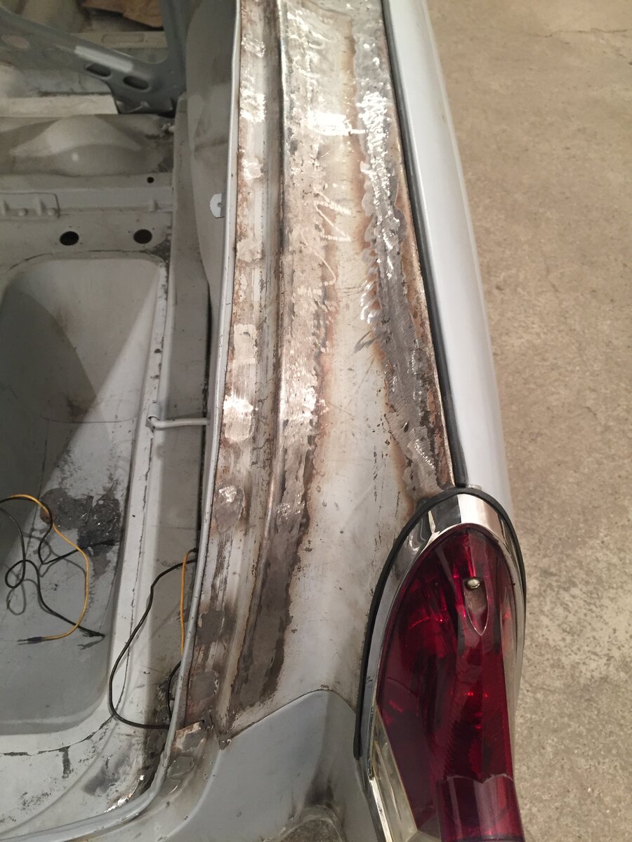

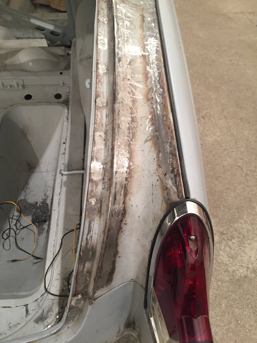

Друзья,товарищи всем привет!
Спешу сообщить вам об окончании сварочных работ,правда не приварил крепление бензопровода,там две пластики нужно прихватить и усё)
Сейчас нужно прикинуть весь хром полностью,фары,бампера,круговой Стекла,чтоб после молярки собрать с минимальными проблемами!
Знаю что Стас (Свой) будет ругать за округ порога задней части,но получилось как получилось.

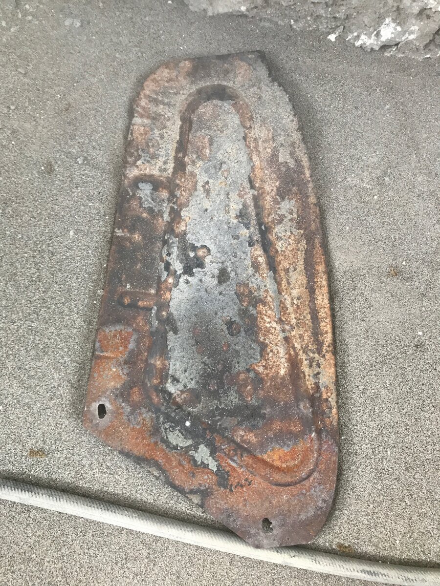

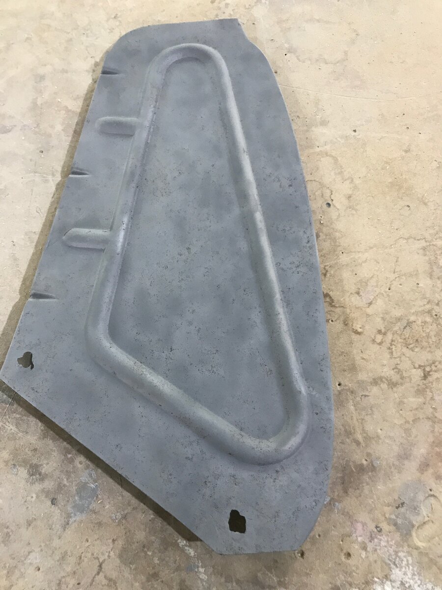

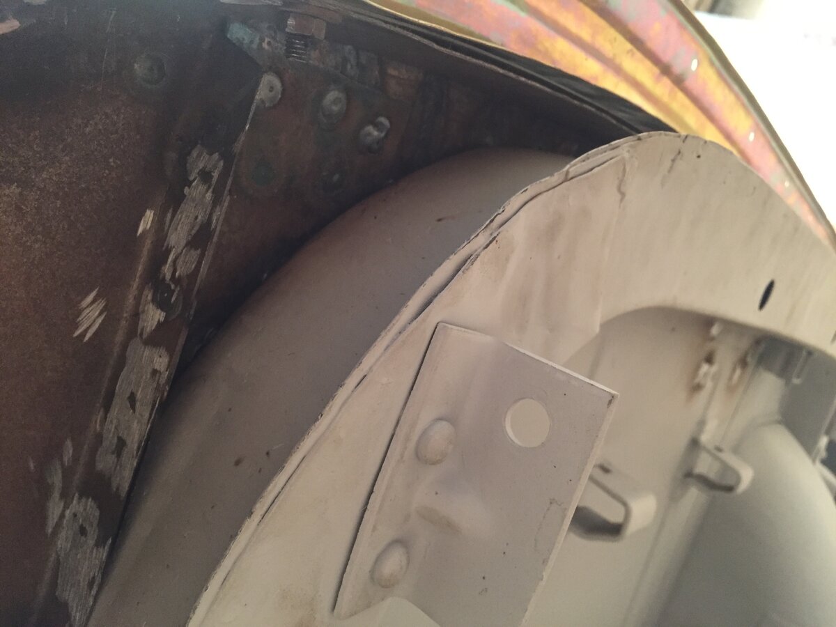

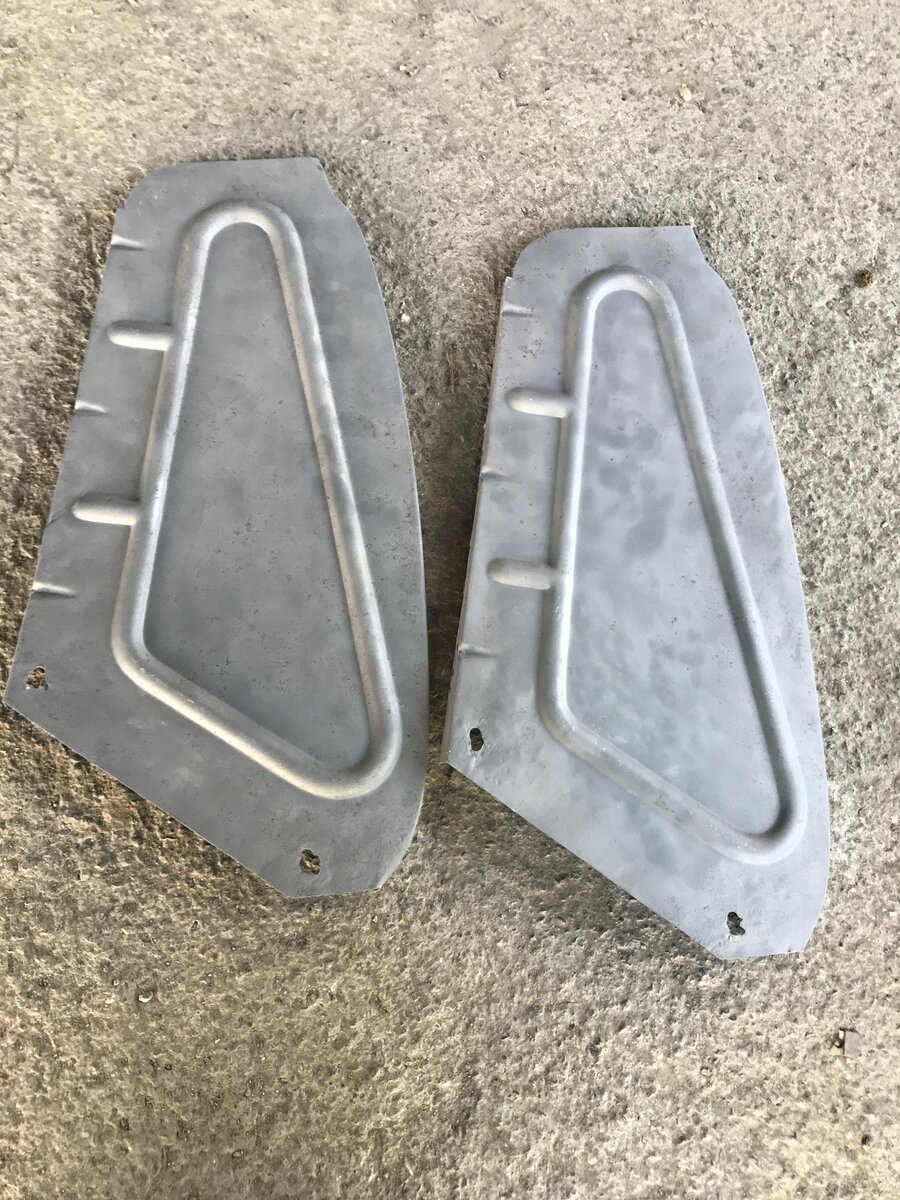

Эти щиты странным образом пропали со склада,поиски были очень нервными,учитывая что здесь ничего не купишь и ничего не привезёшь!
Нашлись случайно в подвале дома родительского,вообще не помню что отвозил их туда.Еще раз убеждаюсь что нужно быть внимательней все раскладывать и подписывать откуда куда что)

Поздравляю, важный этап пройден! Работы связанные с восстановлением кузова очень трудоемки и занимают кучу времени и сил.
Желаю удачи и прекрасного настроения!!

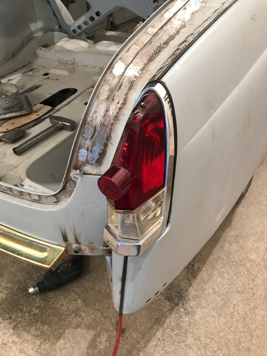

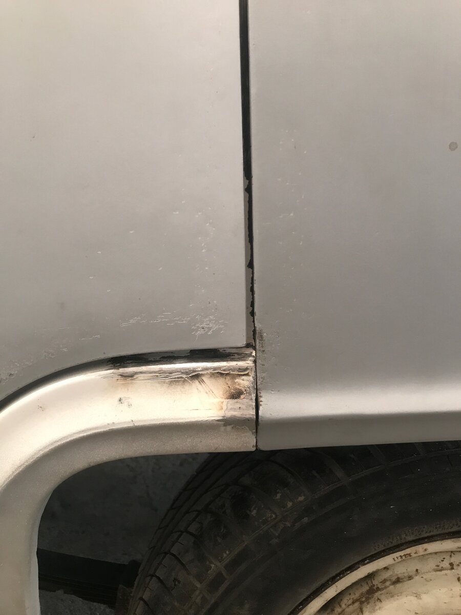

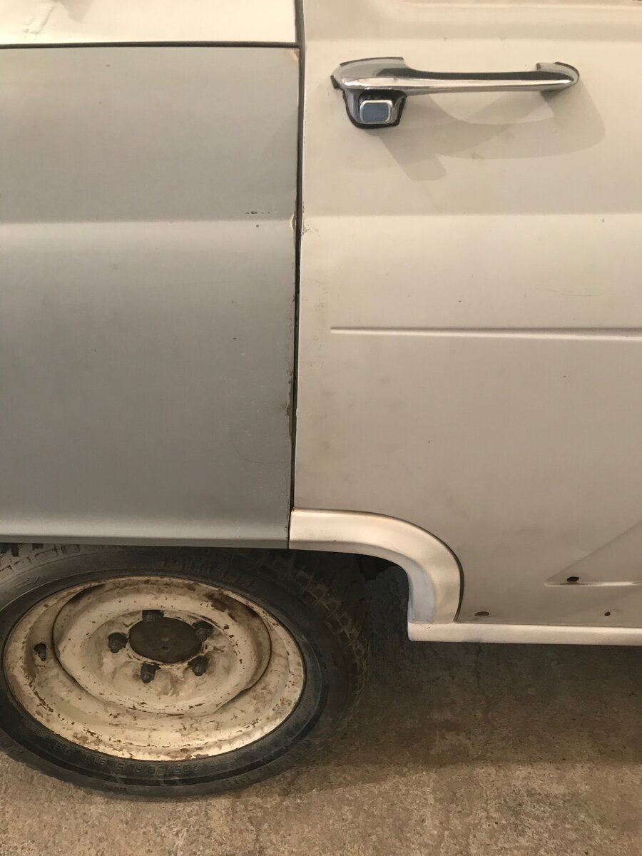

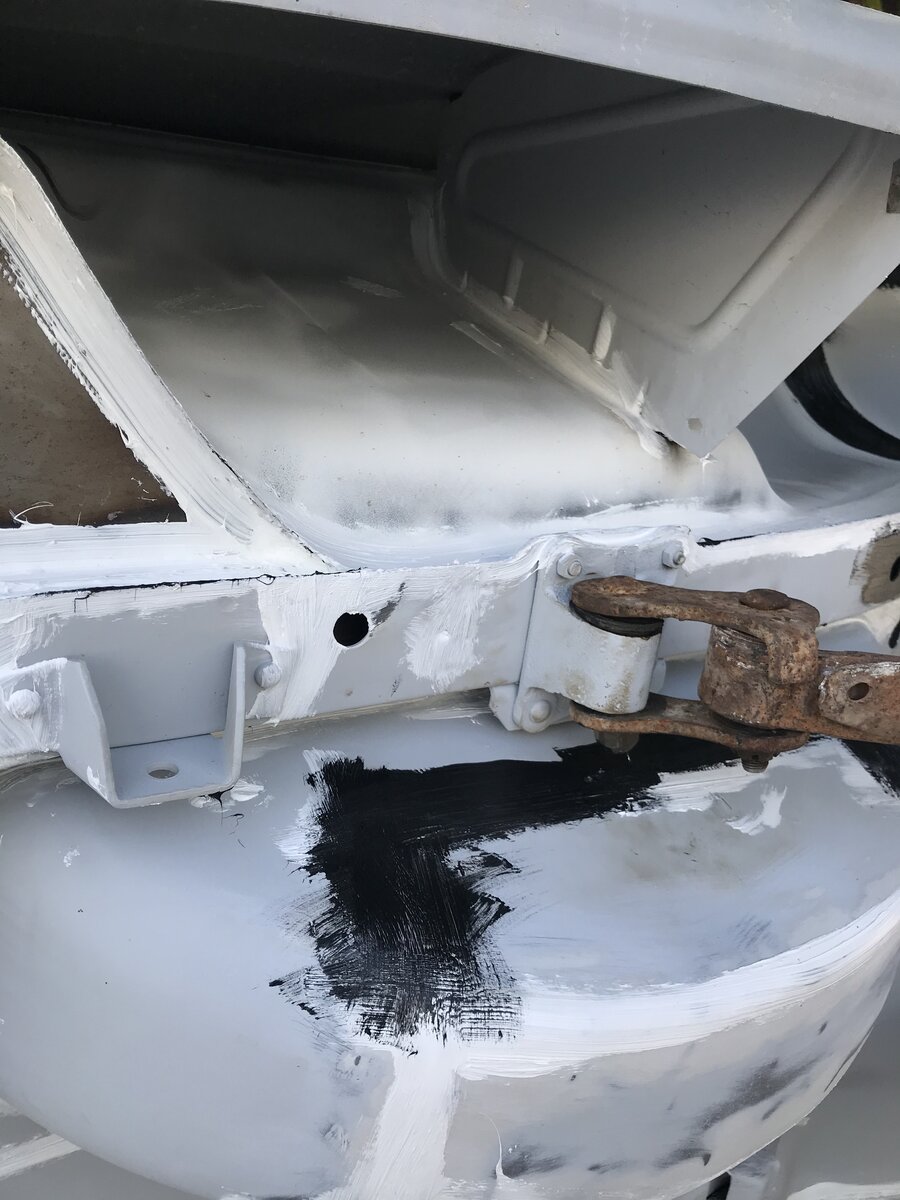

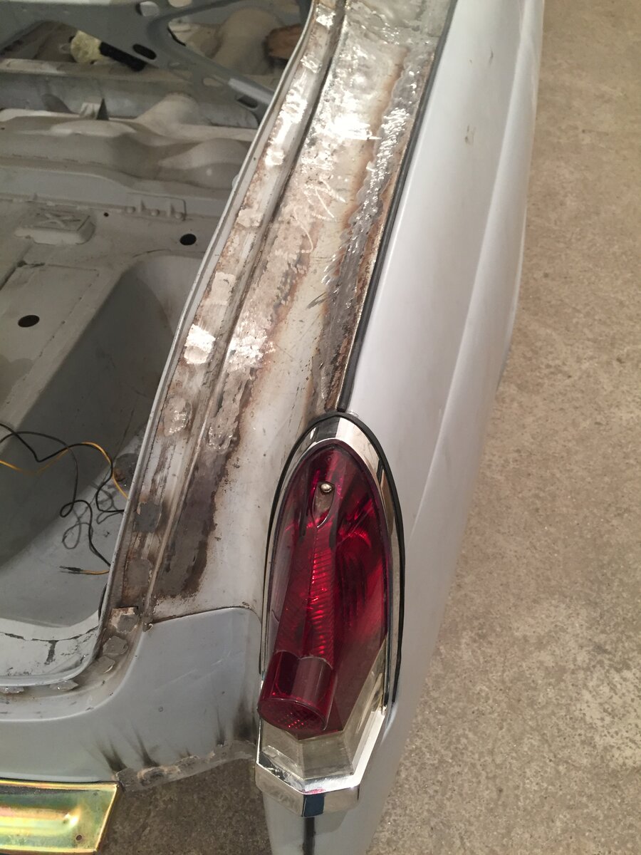

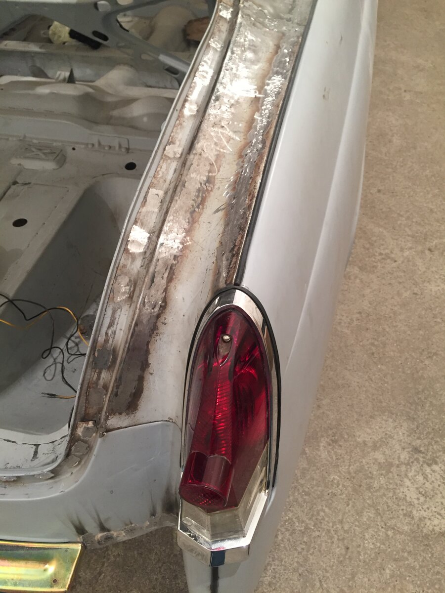

Приветствую друзья,товарищи!
Извиняюсь за не частое обновление тем моих,на то есть определенные обстоятельства!
Слава Богу все живы здоровы,остальное все поправимо!
Теперь по моей 21 Волге.

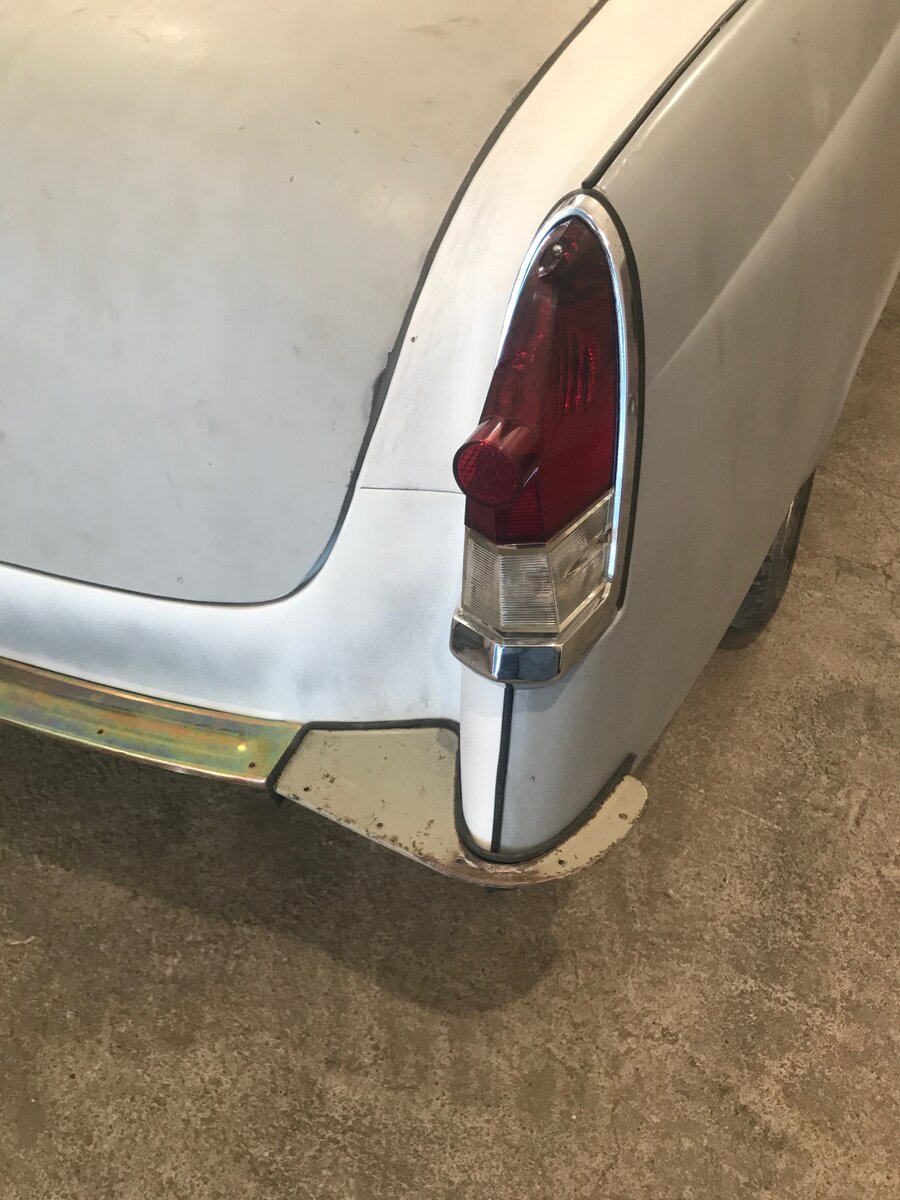

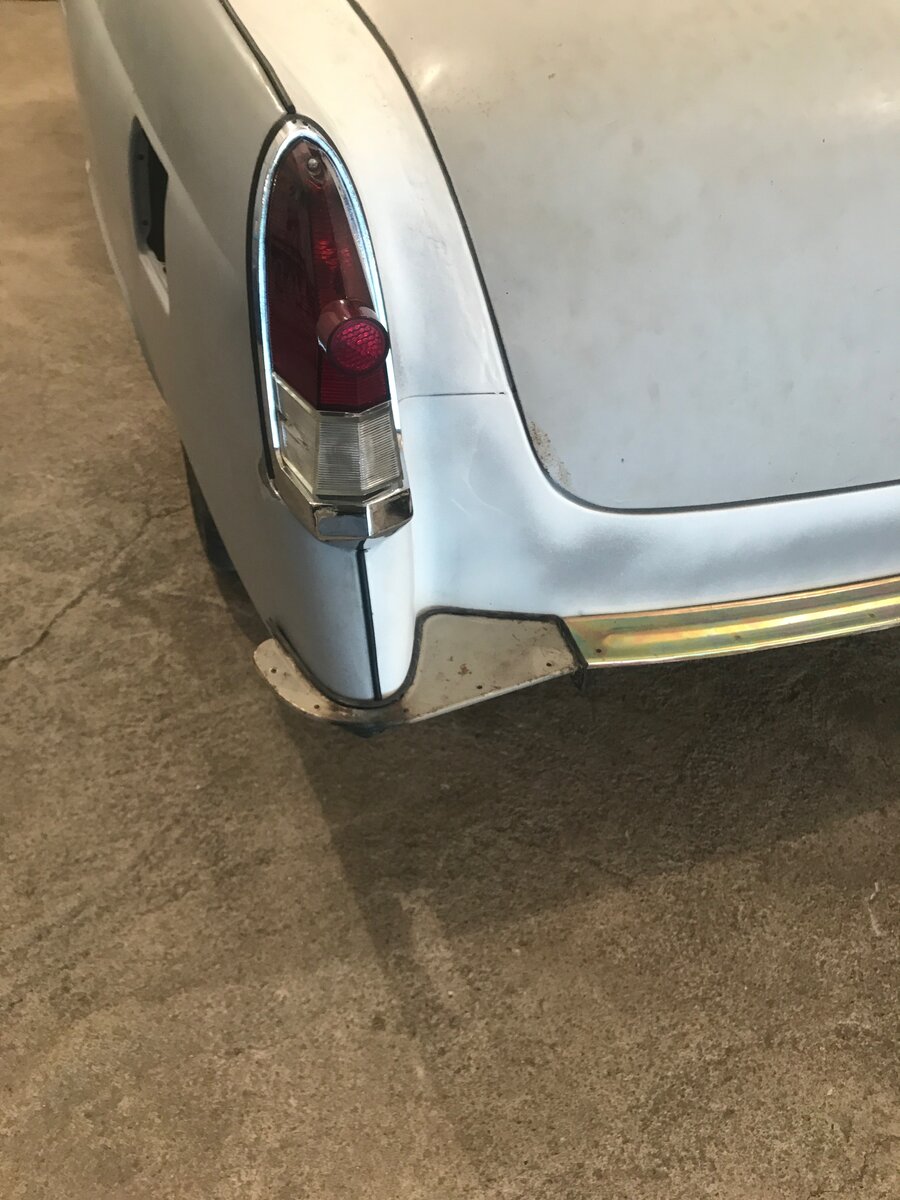

Хром основной прикинул по местам,были доработки по правильной посадки,чтоб было с минимальными зазорами.Достиг успеха почти на 90%.Чтоб после покраски не заниматься дебрями с подпиливанием и гнутьем железа!

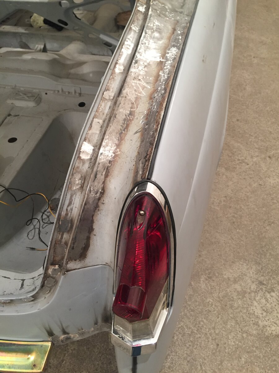

Из запчастей очень много нехватает,одно из основных задний бампер в сборе с ровной геометрией,поиски в ТМ оказались безрезультатными.

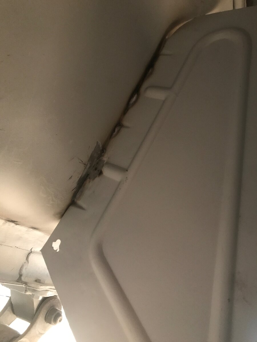

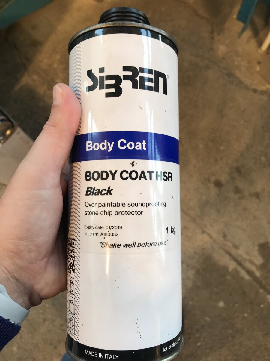

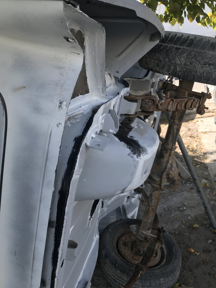

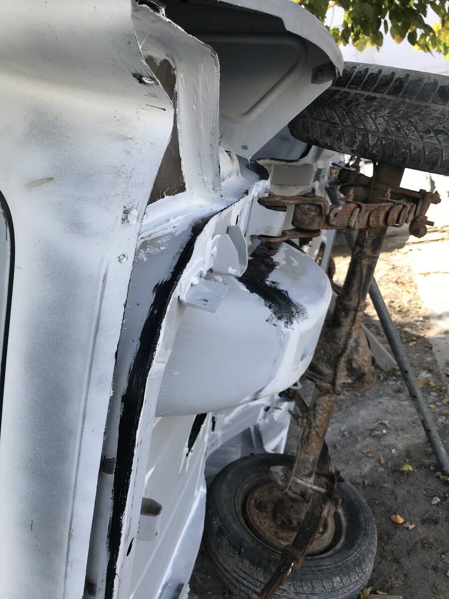

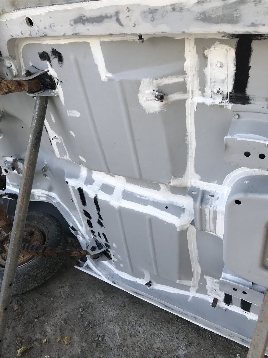

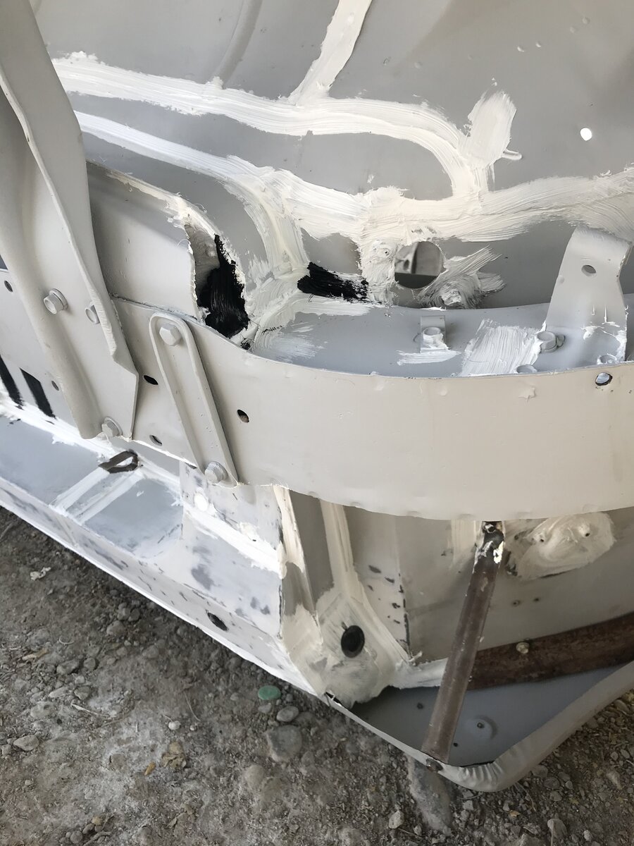

Машина благополучно переехала в молярный цех.На данном этапе идёт обработка дна,алюминь шпаклевка в некоторых местах,шовный герметик по всем стыкам,затем антикор.
Цвет как и писал в начале темы будет чисто белый(акрил под лак)
Сумма всех молярных дел 3300$ Договорились с мастером)
Конечно могу осилить и сам покраску,но это будет очень долго и мучительно для меня.

У вас антикор просроченный почти на 2 года. И надписи странноватые, как на многих китайских товарах. Хотя возможно у итальянцев тоже с английским плохо ;)
4 258
9 257
Я тоже обратил внимание на срок годности,но Это пустой флакон образца то что будут наносить на дно.
Сказали срок свежий будет)))
