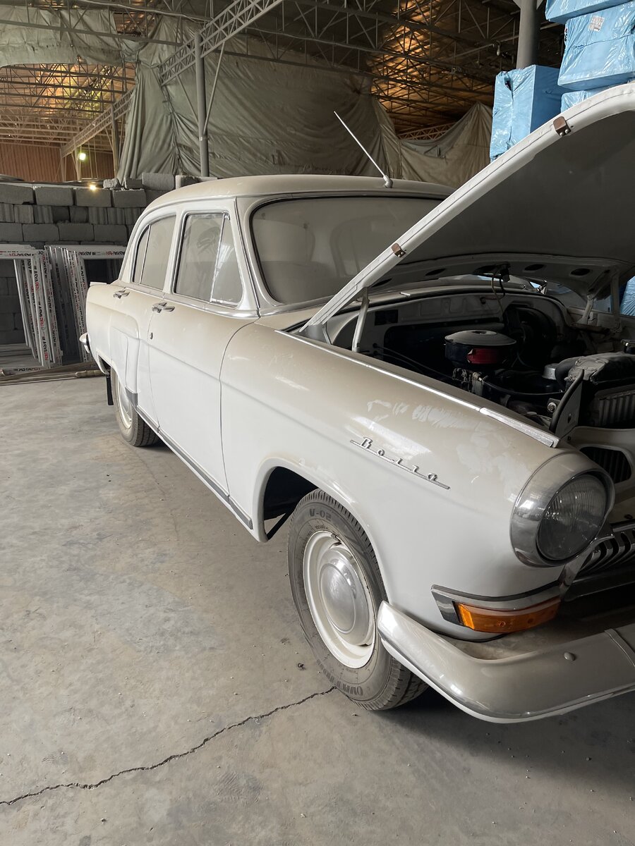

Обновил немного свой автопарк)))
Купил Волгу у товарища,в приличном состояние с минимальным колхозом.
Товарищ не планировал продавать,пытался вывезти машину в Москву в связи с переездом.Не смог оформить все документы в посольстве и попросил меня купить у него машину.Я с удовольствием согласился,все произошло в течении 30мин.
С права на фото кореец купленный в ЮСА с аукциона для личного пользования,внешне красивая,богатый салон.Качеством доволен.

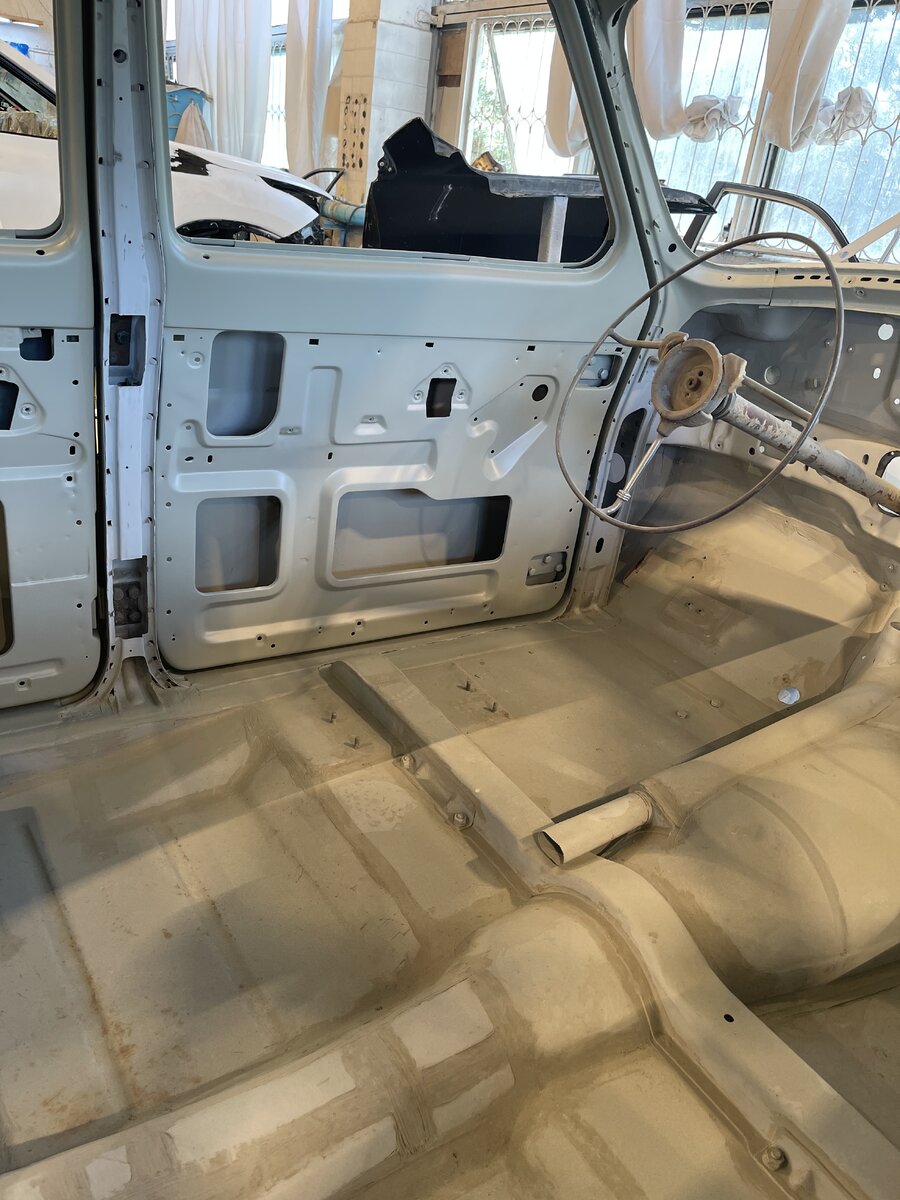

Интересно. Просто для себя, а какую калькуляцию предоставляет маляр на такую сумму?
Обговаривал все на берегу с моляром.
Объяснил ему что все нужно готовить на сухую,двери красить на месте не снимая.
Цена была мастером озвучена 2000$ за работу.
2200$ вышел материал,покупал все я.
Здесь большую роль имеет на сколько опытный мастер.Не каждый моляр возьмется за такую работу.
У нас полный перекрас легкого авто стоит 2300-2500 материал вместе с работой.

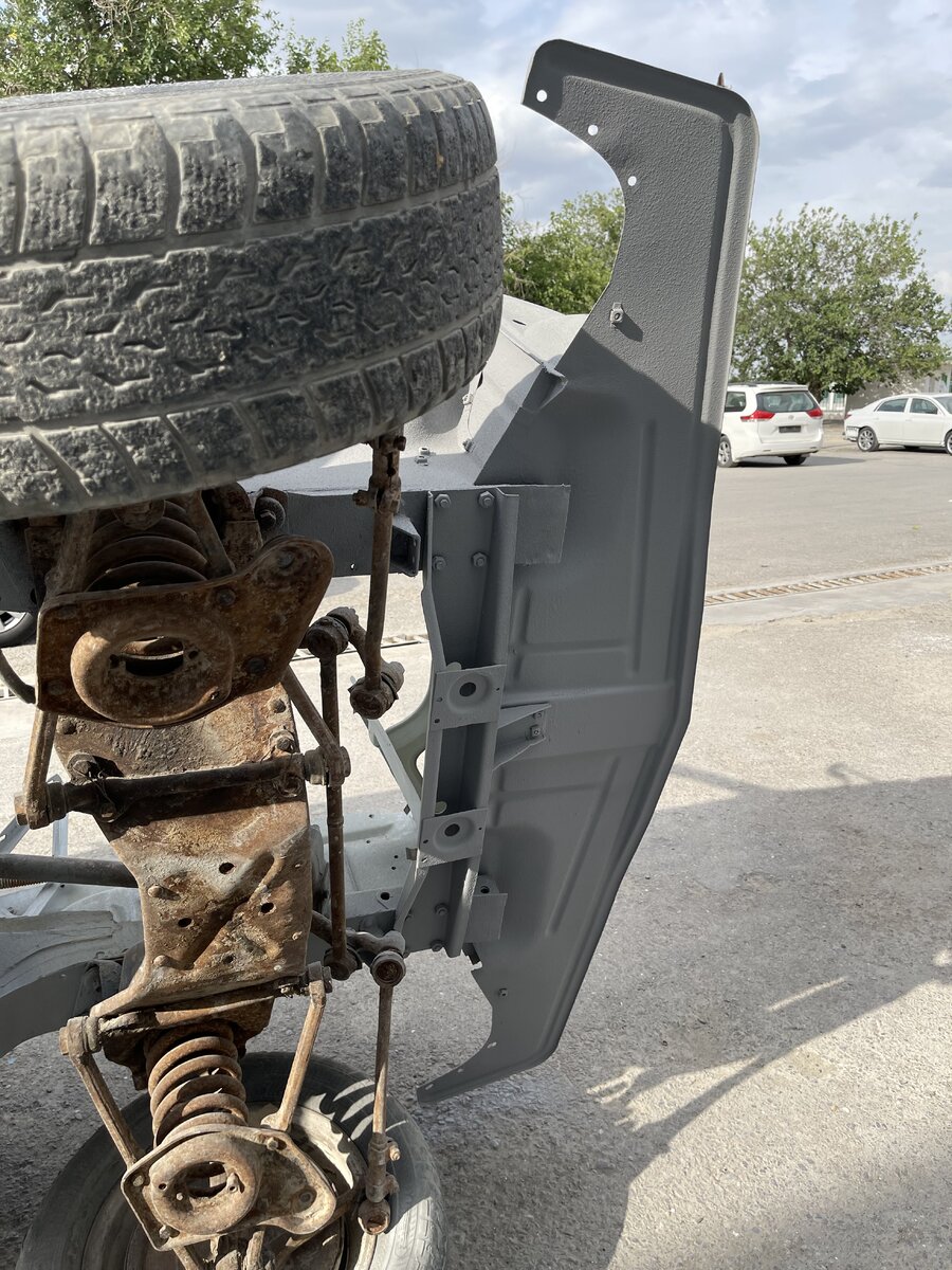

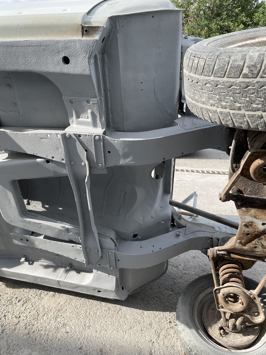

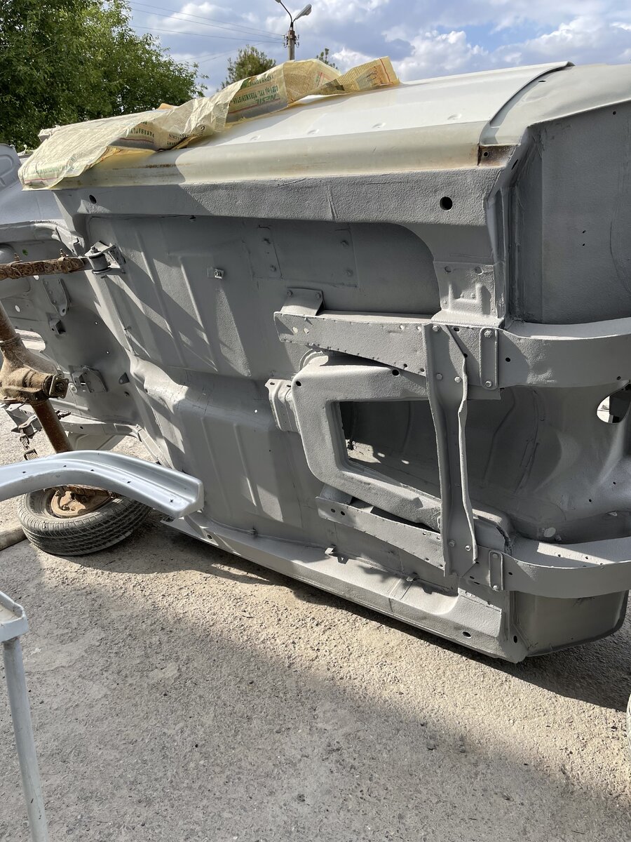

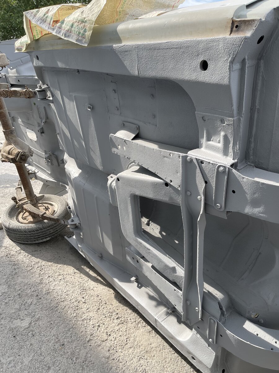

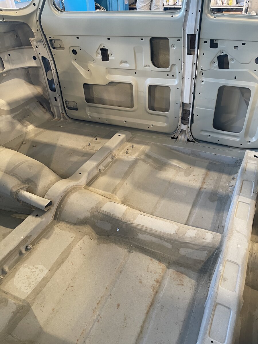

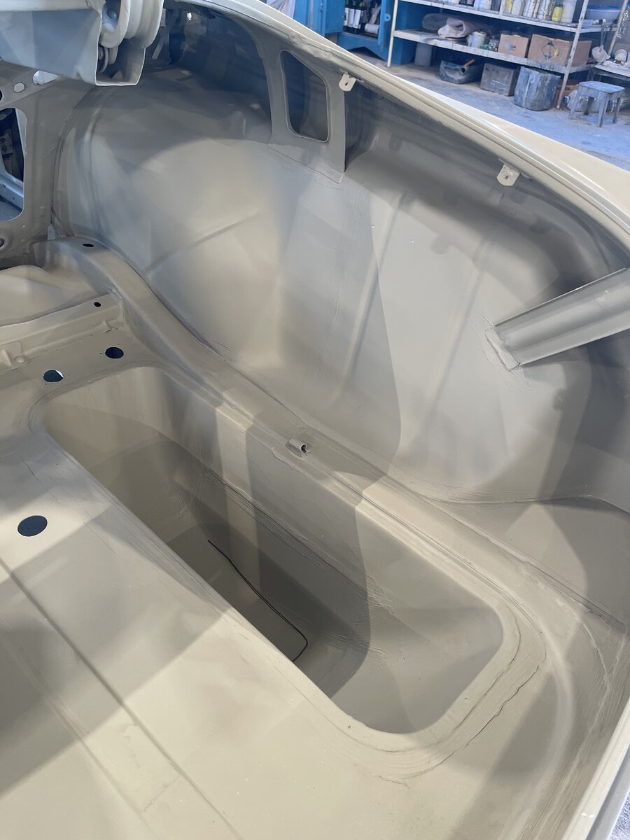

13кг акрила ушло,машина окрашивалась первый раз контрольно,второй раз чистовой.
Многие были против контрольного покраса,но я настоял и оказался прав,когда указал на недостатки после покраски.1кг акрила 50$=650$
шовный герметик 11шт18$шт=200$
антикор 12шт ушло,цену точно не вспомню,примерно20$ шт.
ИТД,кислотные грунты,шпаклевки,шкурки для рубанка примерно 60шт ушло(каждая 4.5$)
Перечислять долго,покупал все у оптовиков,деньги старался грамотно распределить.
по поводу мастера.
Моляр оправдал мои надежды.
Эти 2т отдал ему с большой благодарностью.(без сожаления)
500 аванс в начале передал,и 1500 в конце.

Несколько раз был плачевный опыт,в плане экономии материала и дешевой рабочей силы.
Изначально все этапы работ обсуждал с мастером, и экономить не хотел!
На этот проект я потратил много бесценного своего времени,и понимаю что обязан использовать только лучшие материалы чтоб спустя 5-7лет не ругать себя.

Сколько стоит в вашем городе покрасить автомобиль такого класса?
Со всех сторон,полы,дно,все детали с двух сторон,антикор,+шовный герметик.
И отполировать спустя 6 месяцев после покраски!?
4 двери не снимая с кузова.
Красить правильно разумеется не снимая панелей. Ну я так делаю.
С малярами проблема, работать и не умеют и не хотят. Разбитые машины из разных стран, к-е завозят их очень разбаловали.
Касательно полов, то их обрабатываем сами, маляру только кузов. По деньгам вполне можно было уложиться в половину вашей суммы. Однако есть одно НО, это все было до событий прошлого года, сейчас цен на материалы не знаю, да и не делает сейчас технику народ, не до того.
