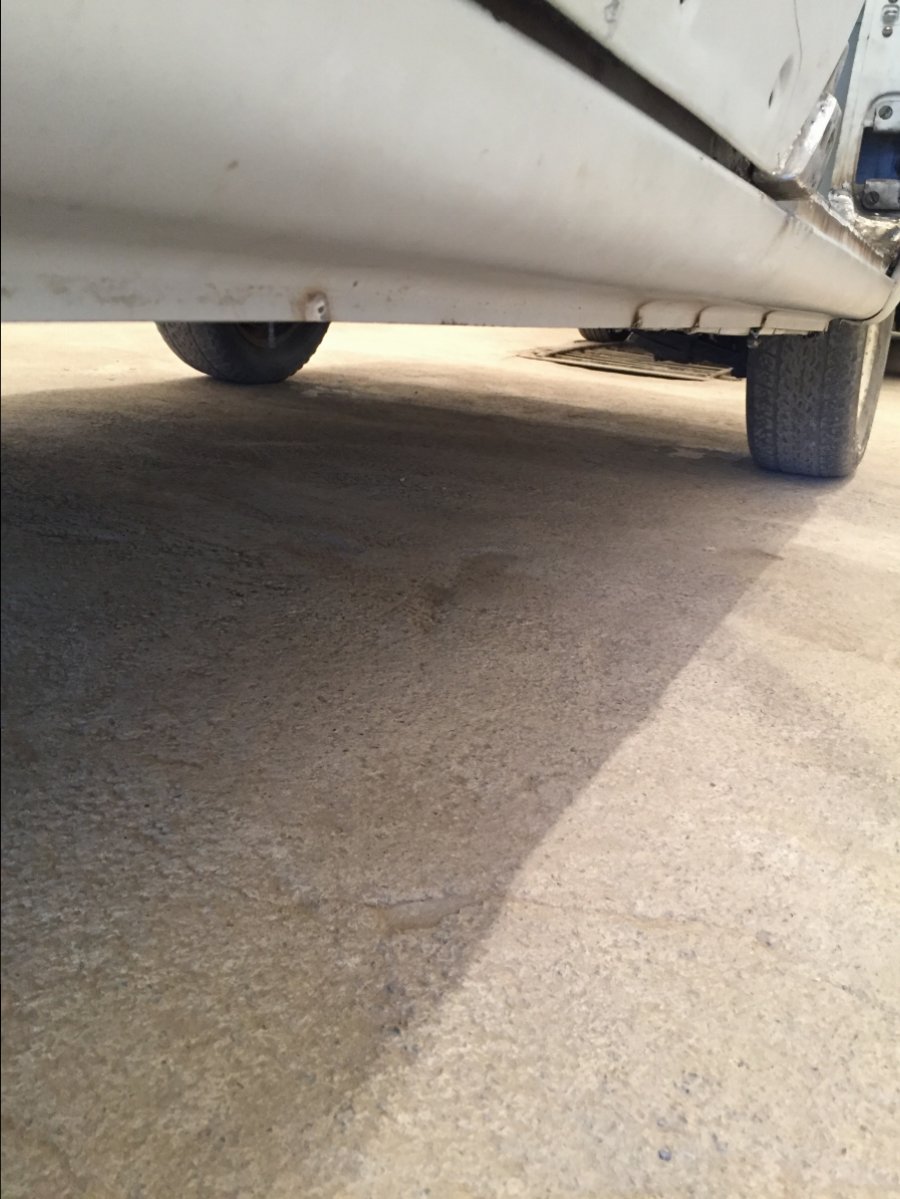

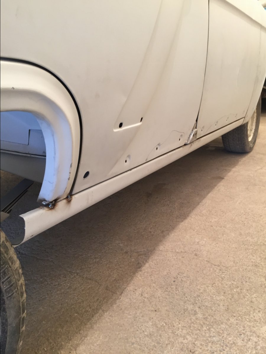

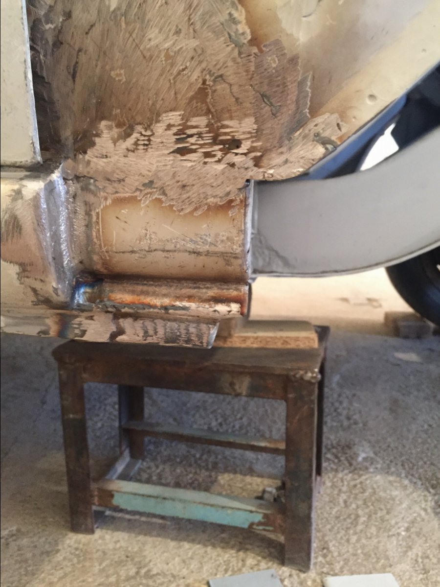

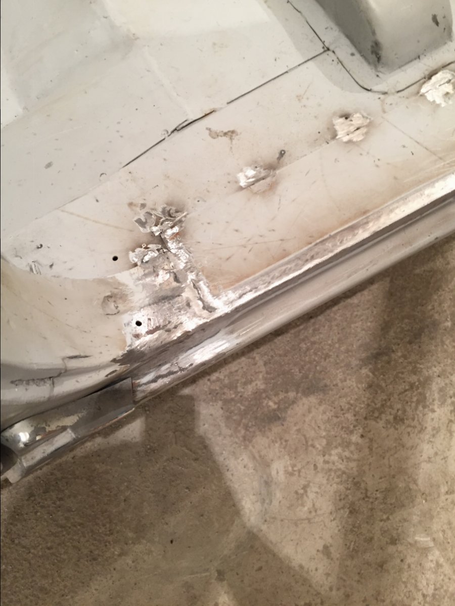

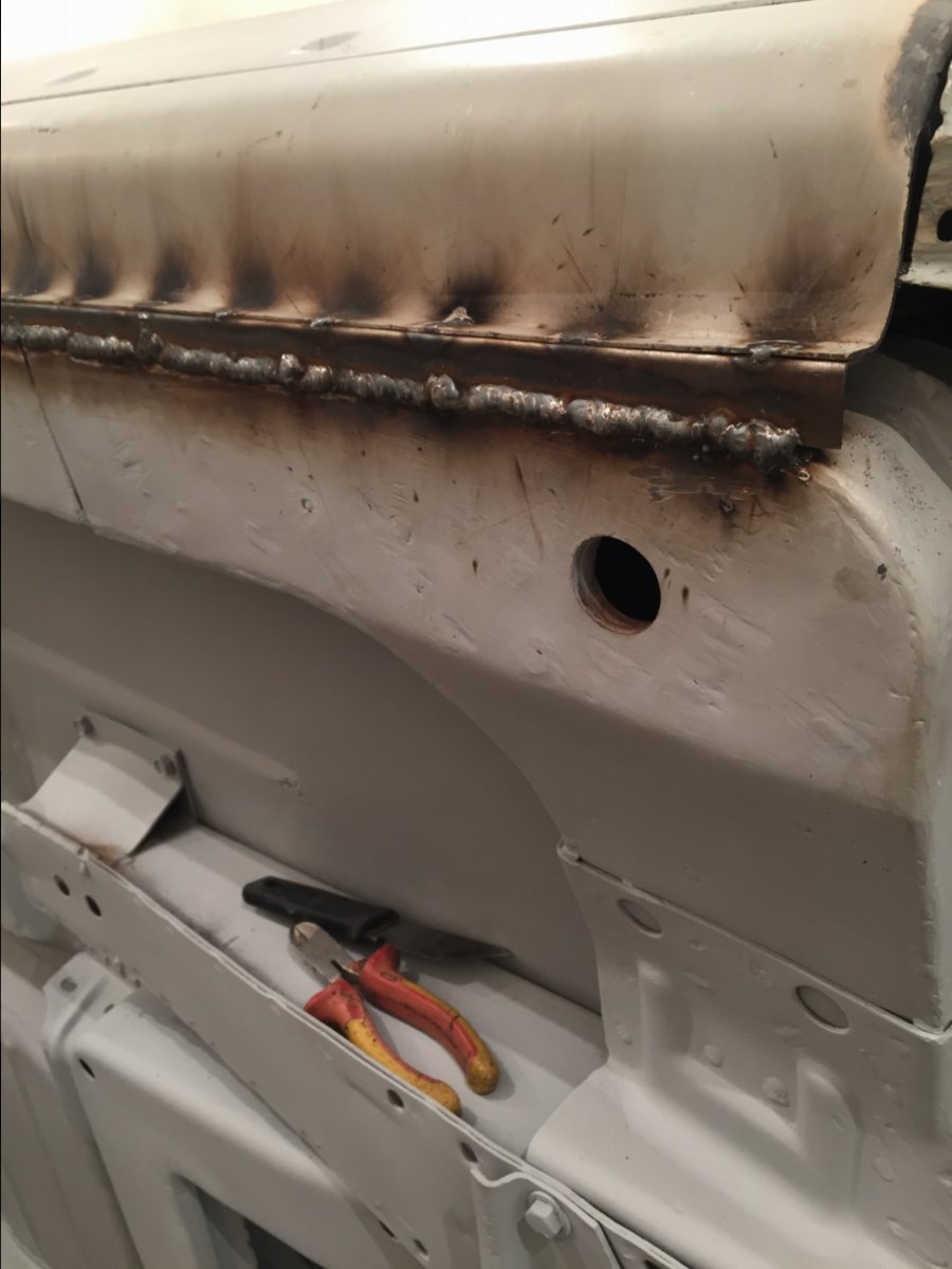

Всем привет,немного обновлю тему.

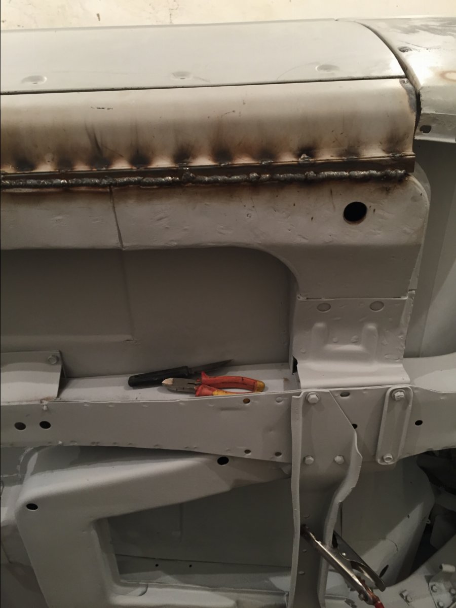

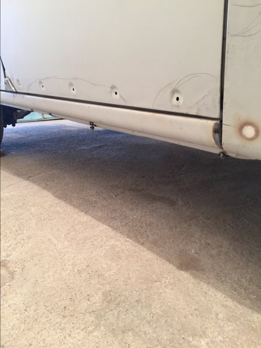

Тяжело все идет.с коробом ошибся на 5мм,пришлось резать на месте,4 отрезных камня сломались,3 пошли по назначению на половину.
Парог на прихватках.нужно еще прикинуть алюминиевые накладки.

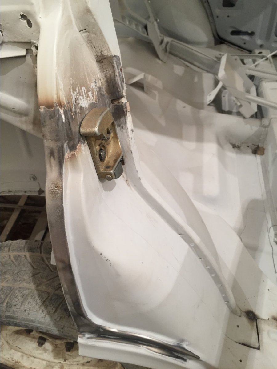

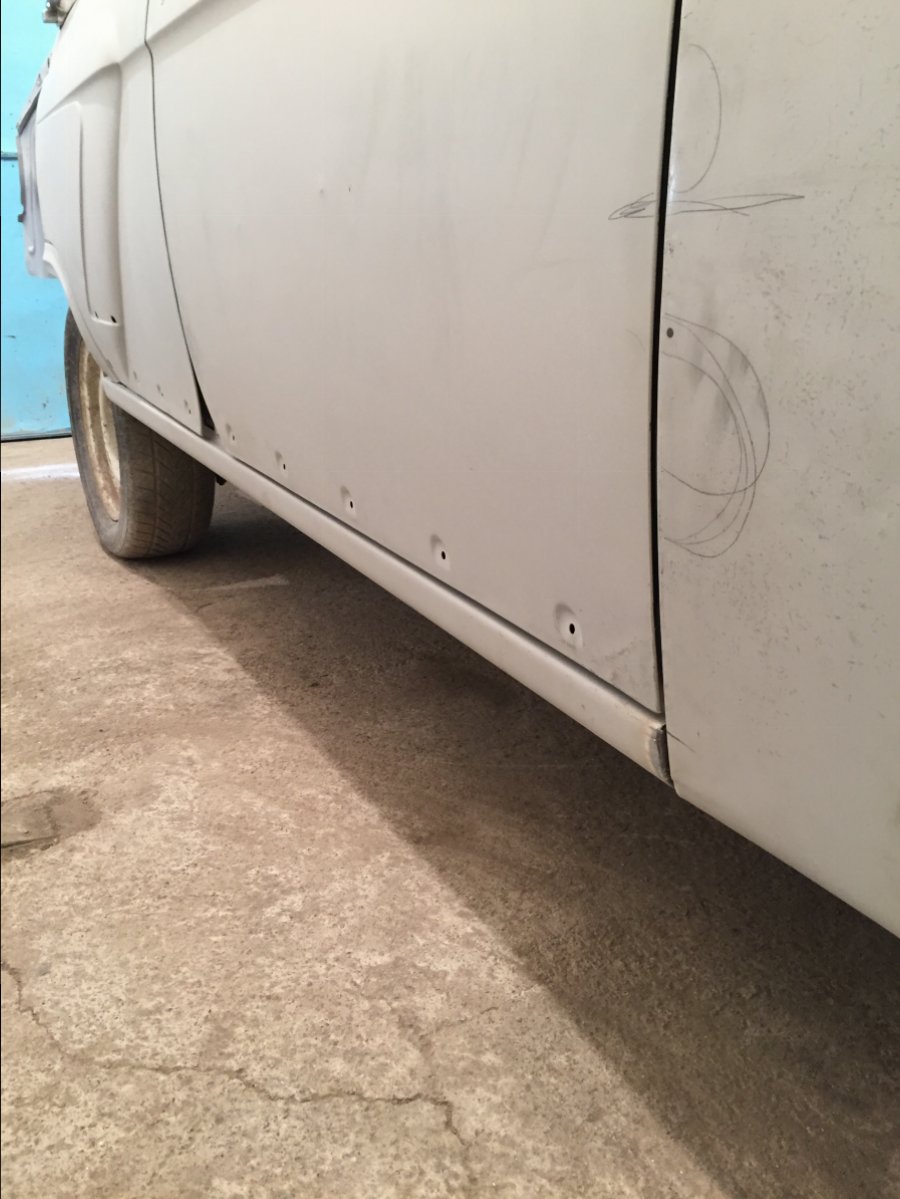

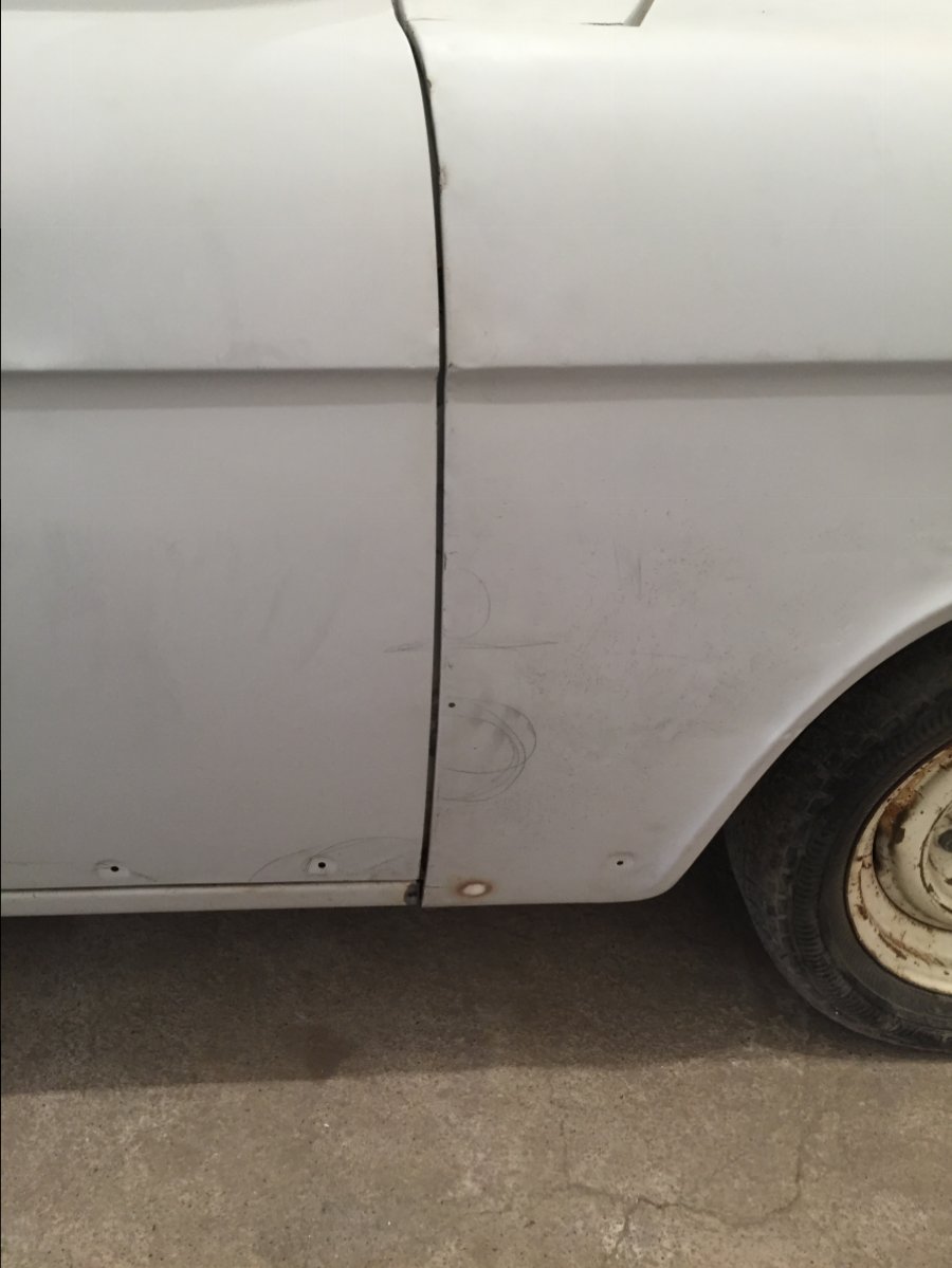

Еще ненравится как закрывается задняя дверь,напровляеющие на замке давят на фиксатор с обеих сторон.
3 150

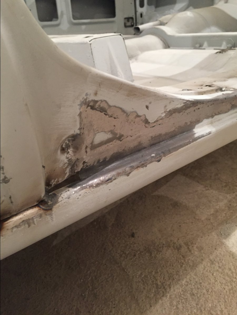

Что-то с порогом не то... Как то странно к переднему крылу примыкает.
И ещё, не снято крепление кулис к рулевой. Не снят люк воздухозаборника. Не отпесочено и не прогрунтовано.
Я не знаю, может в Туркеминистане дефицит с волгами, но я бы за такую и не взялся бы. Слишком сгнила.
Но то что сделано, потрясающе.
4 258
9 257

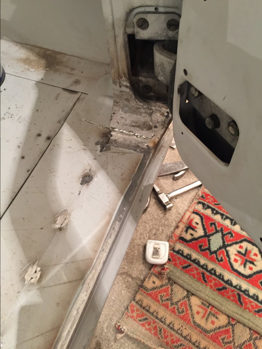

Парог на прихватках,нужно подбивать заднюю часть,на стыке с аркой.
До этого Вобще вертолетом было,сейчас надрезав короб немного лучше!
Крепление кпп,люк будет сниматься.там есть над чем поработать.
Найти в Тм хорошую Волгу 21 не сильно гнилую очень сложно.
В моем случае обратной дороги нет,осталось немного до финиша :D

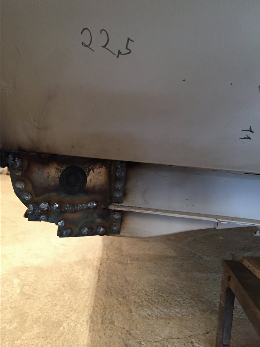

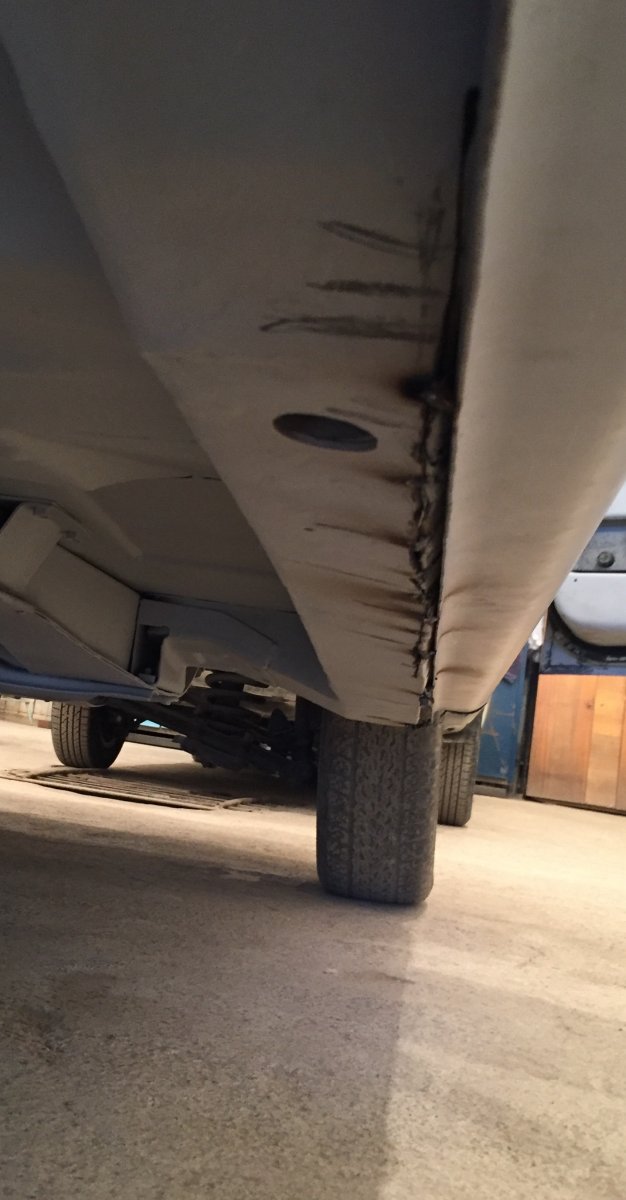

Надо потом подрамник обработать под балкой и перемычкой крепления радиатора.

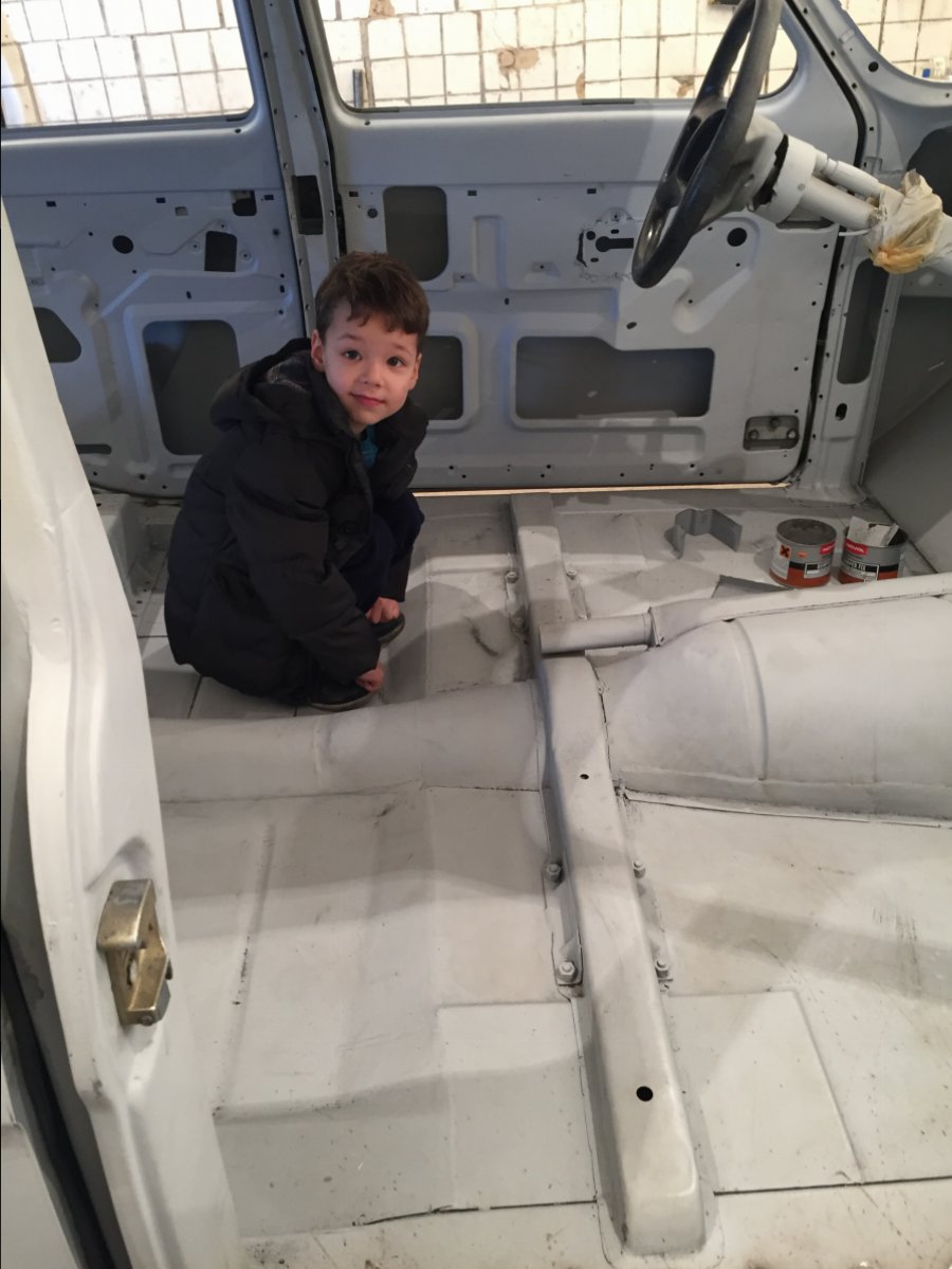

Хороший результат всегда только через пот дается.по другому никак!
Сына дед привозит иногда после дет сада,за час задает очень много вопросов,на все нужно ответить)))
Набирает полные корманы железок,дома уже склад)

Здорово,любовь к ретро авто проявляется еще в детстве.
вот не факт, у меня сын вырос в Победе, подарил ему свою, и нифига. никакого интереса сейчас нет, только велики на уме...
4 476
6 918
Набирает полные корманы железок,дома уже склад)Посмотреть вложение 118106
Молодец, если с водительской стороны в пустом кузове сидит и мысленно едет - тррррррр, значит все в норме!
А когда в гараже железки берет и спрашивает:
- папа это тебе нада? можно взять?
- зачем тебе?
- нужно!
- возьми.
Счастливый уходит возится с железкой, вообще все норм.

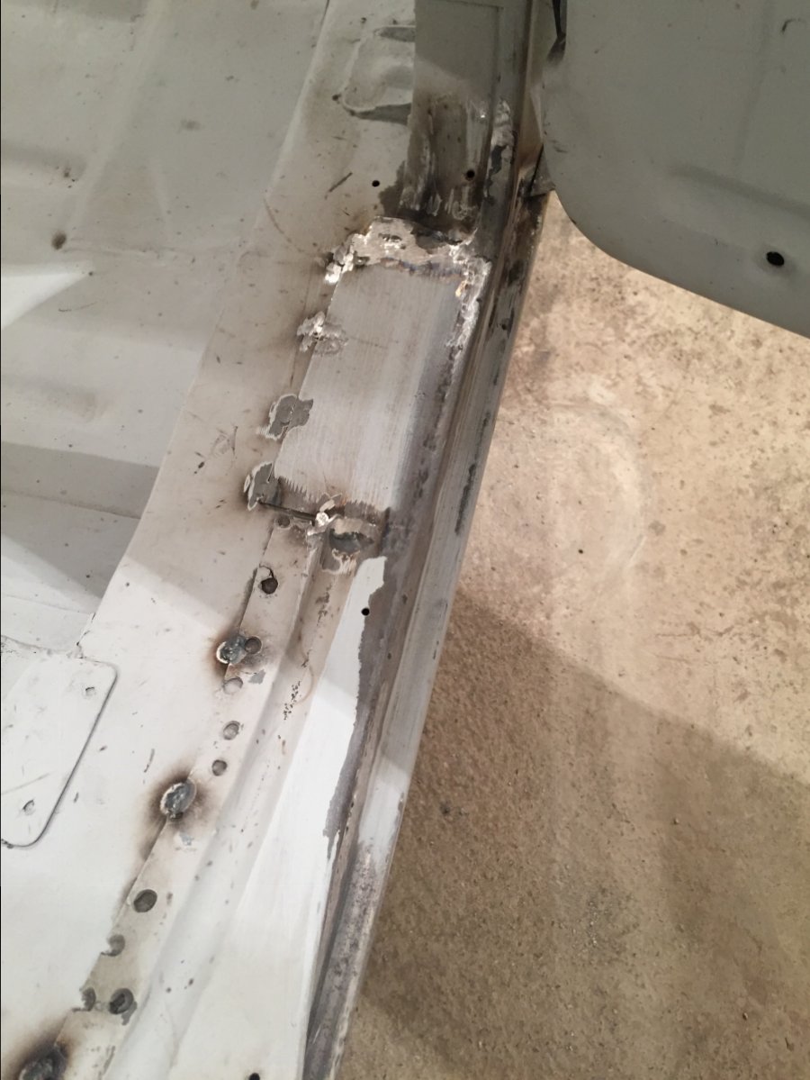

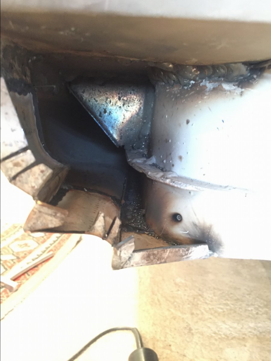

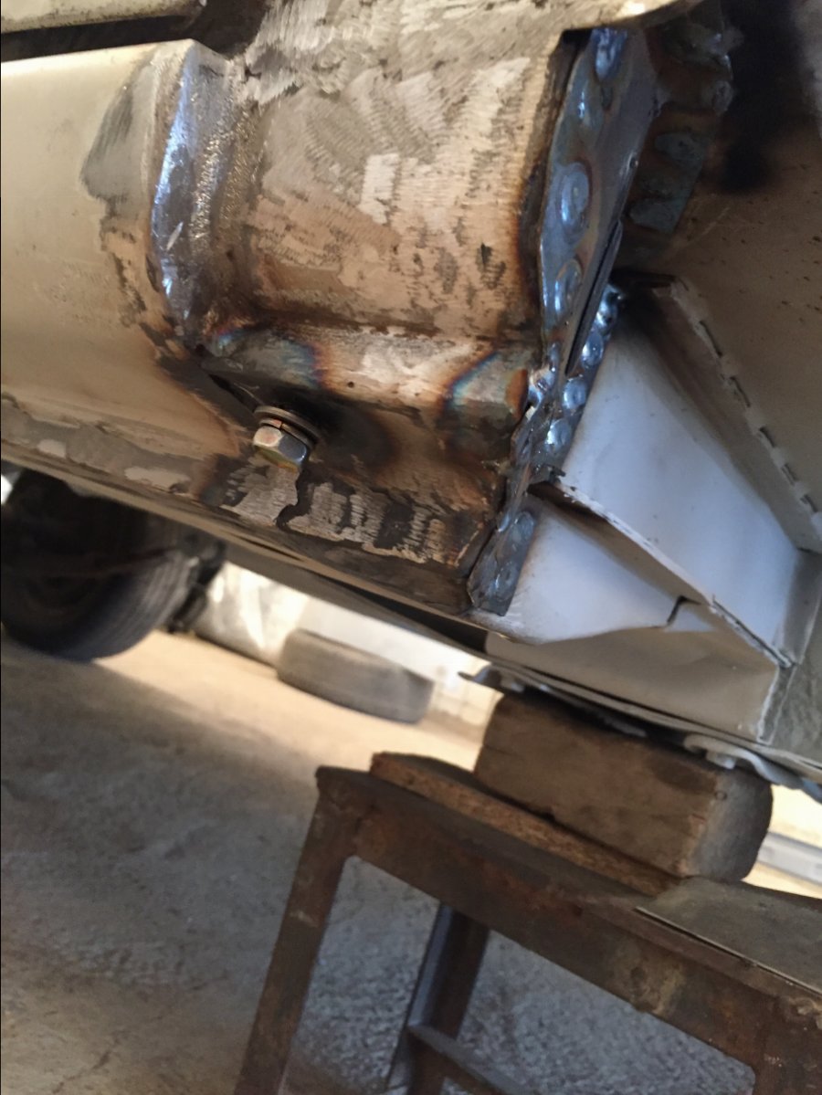

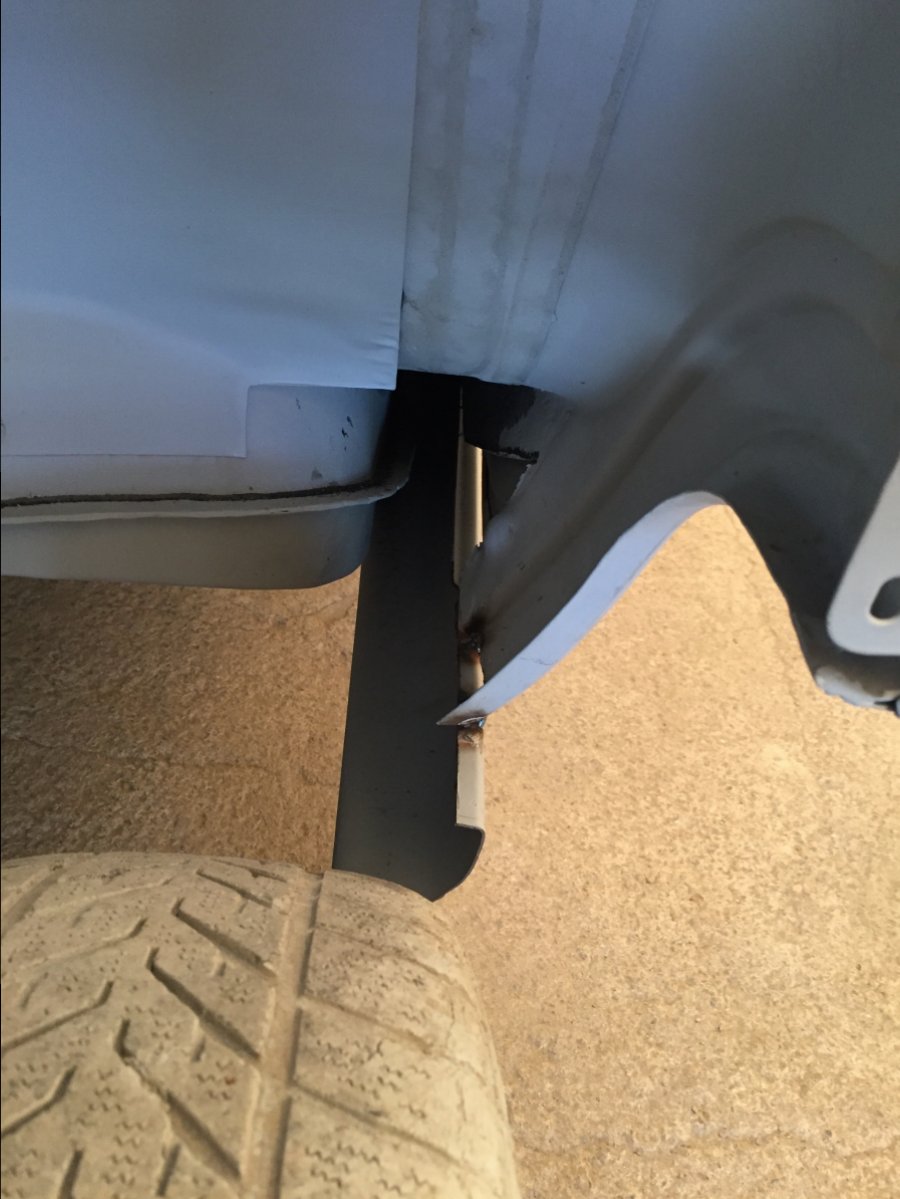

Передняя стойка по заводу попадает на пустоту парога.
Вот такой треугольной косынкой усилил,лишней не будет однозначно.

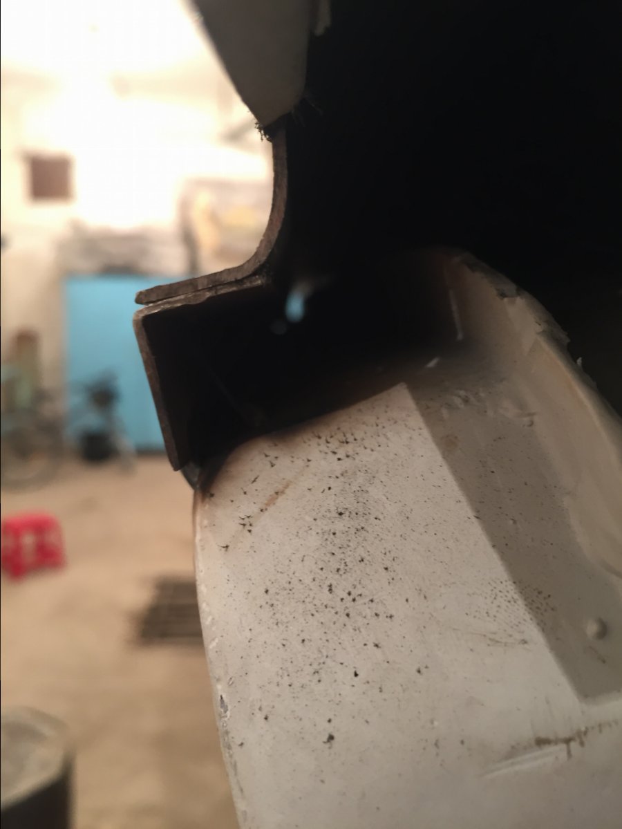

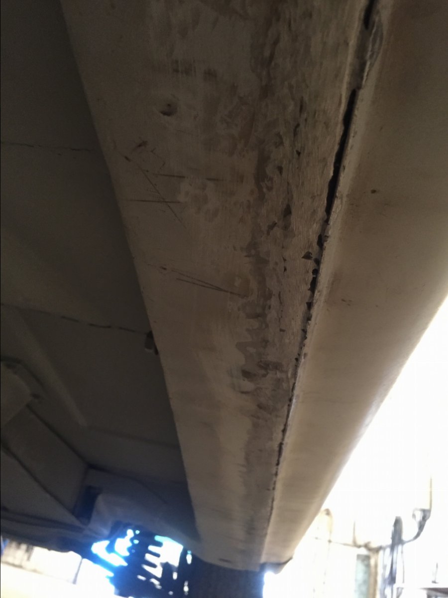

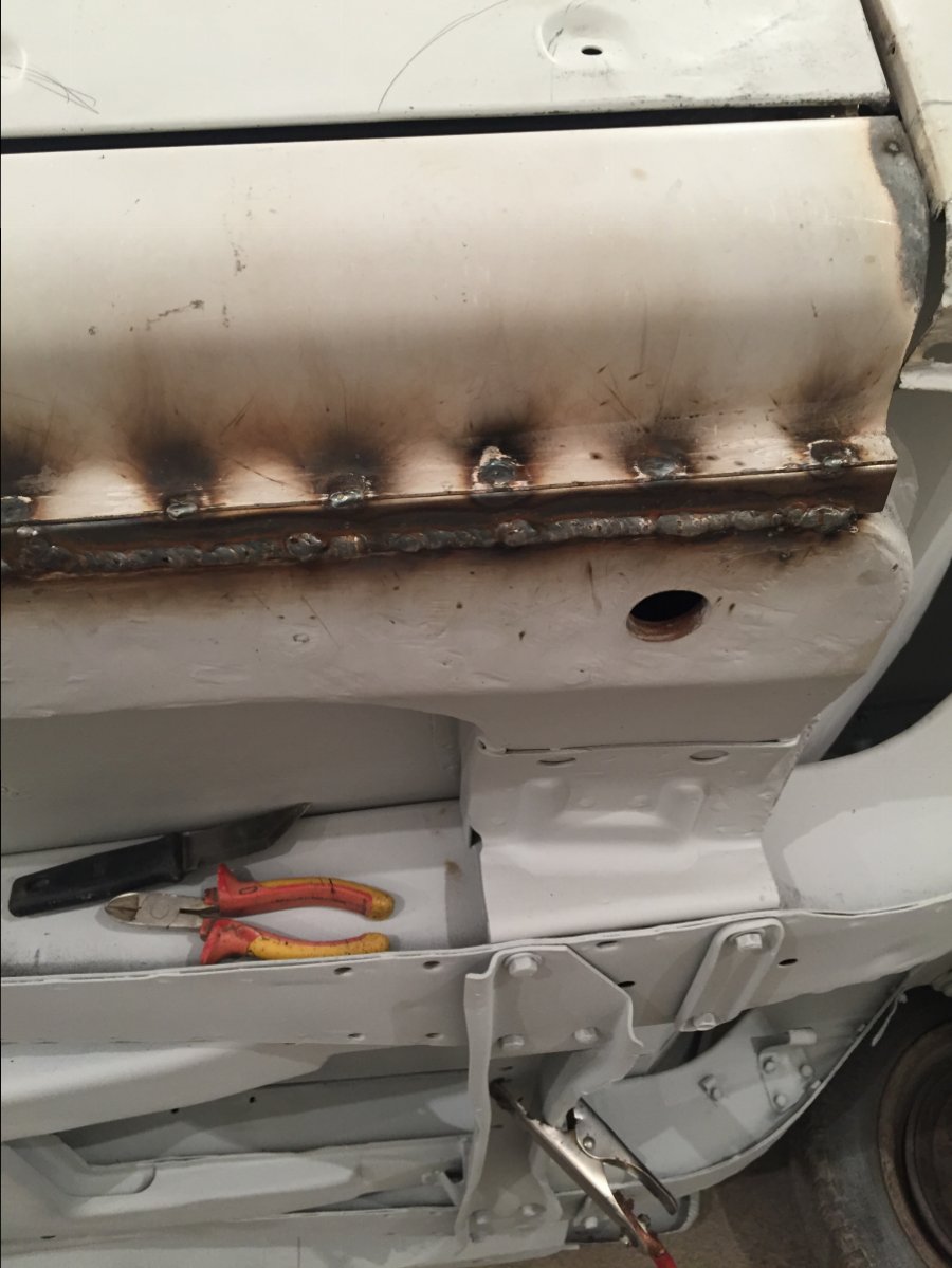

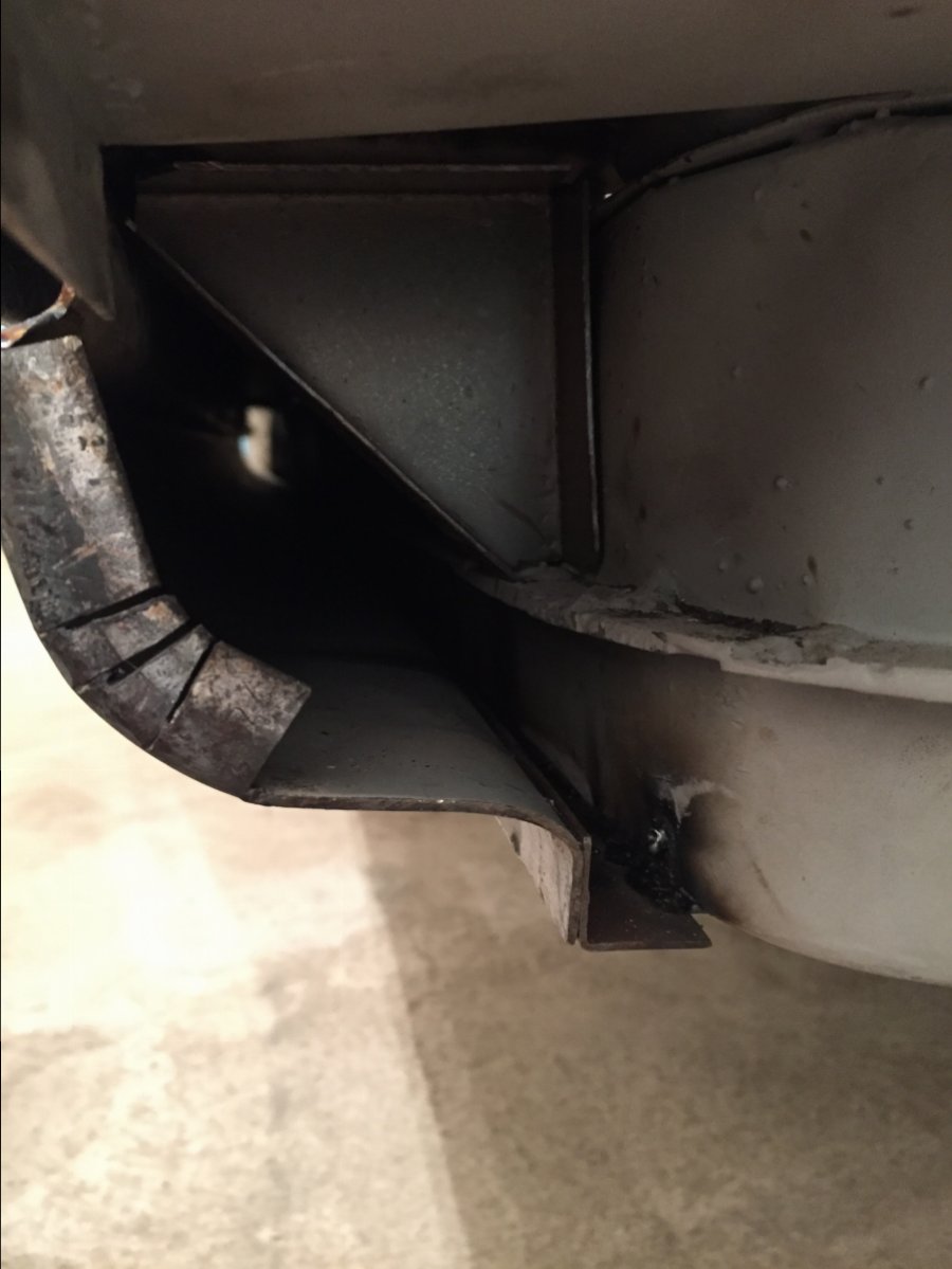

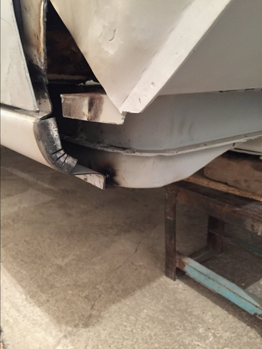

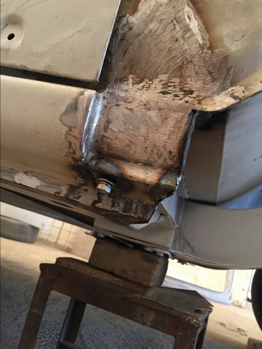

Всем привет.
Носовую часть порога удлинил немного,под форму крепление пер крыла,внедрил пробку для мовиля.
Лишнем не будет)
