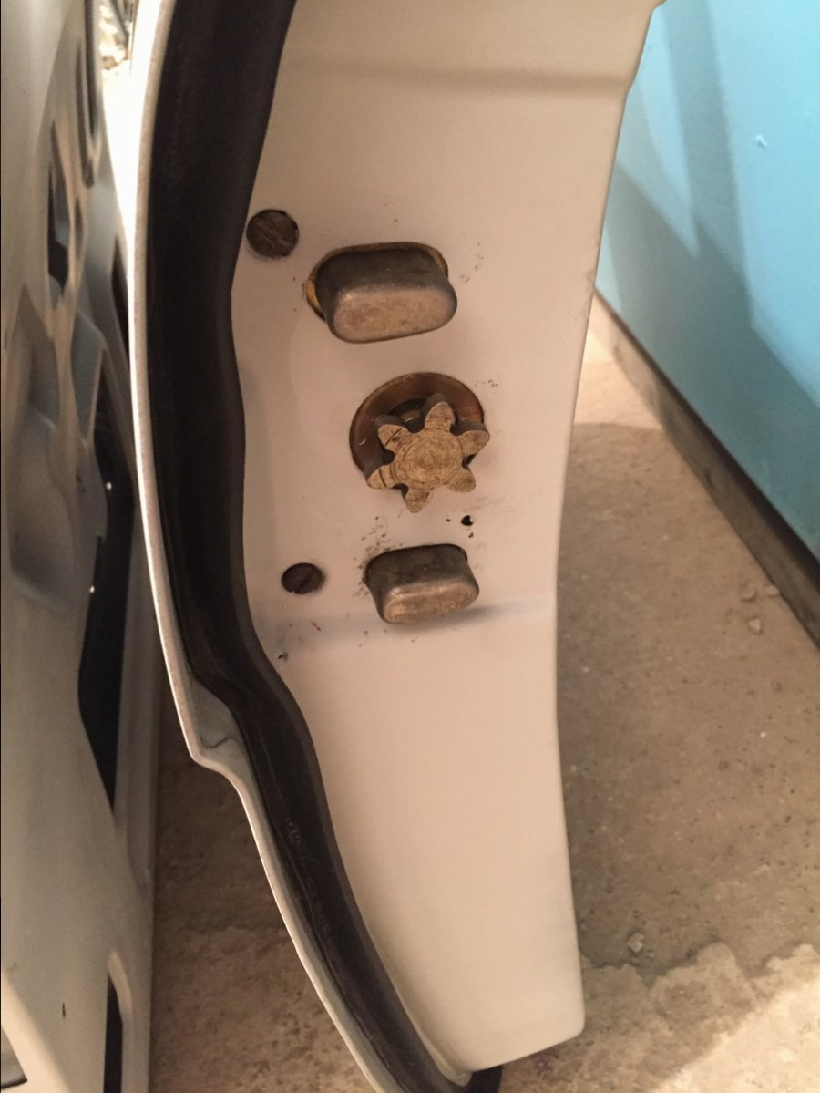

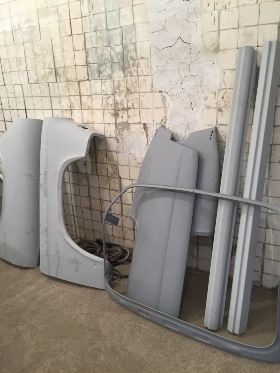

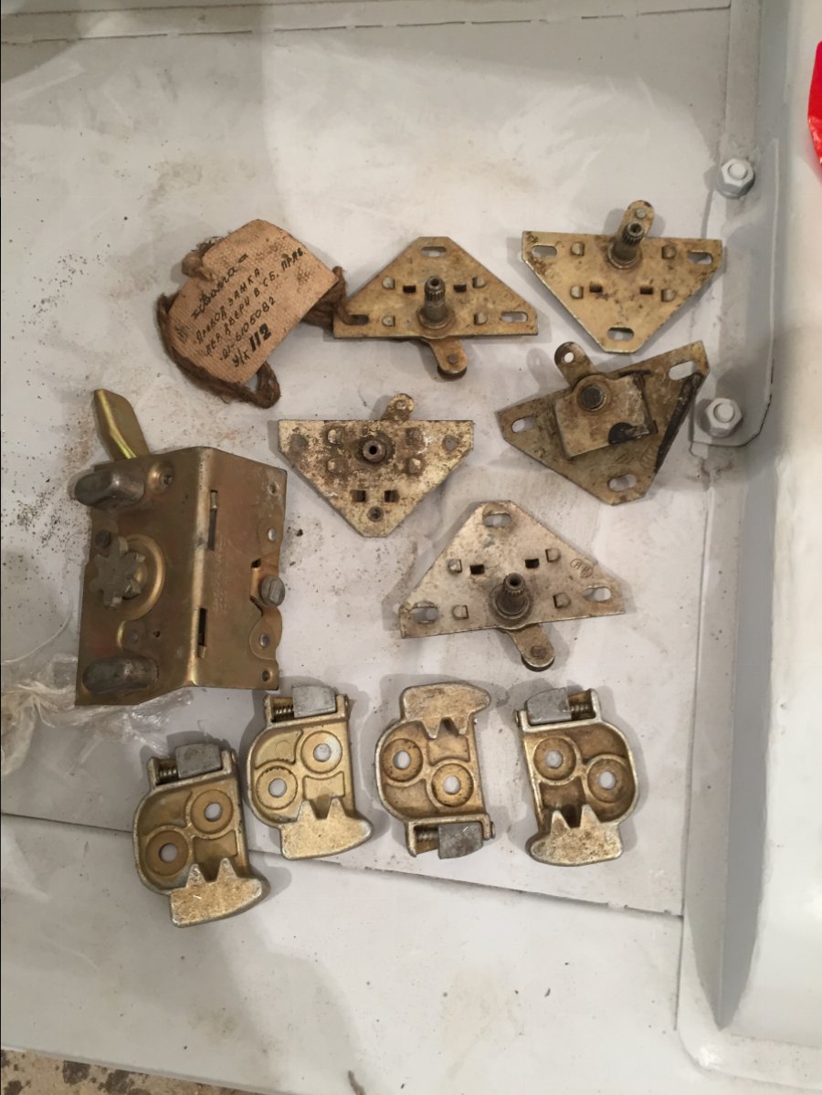

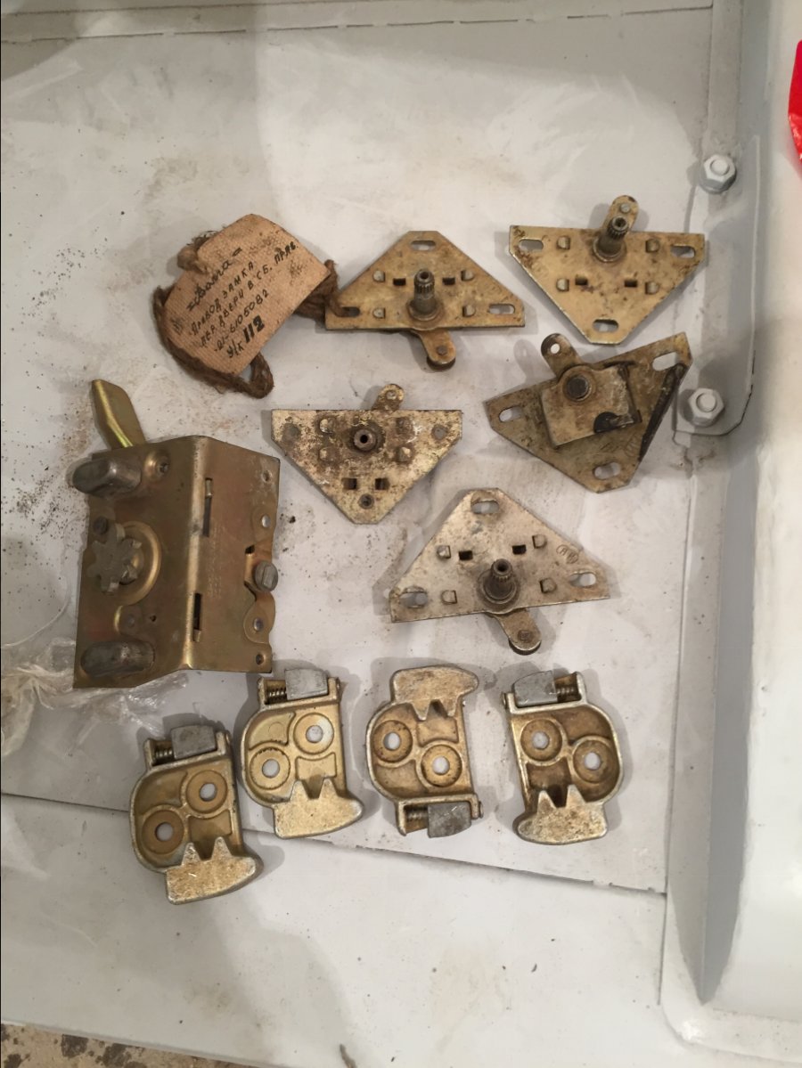

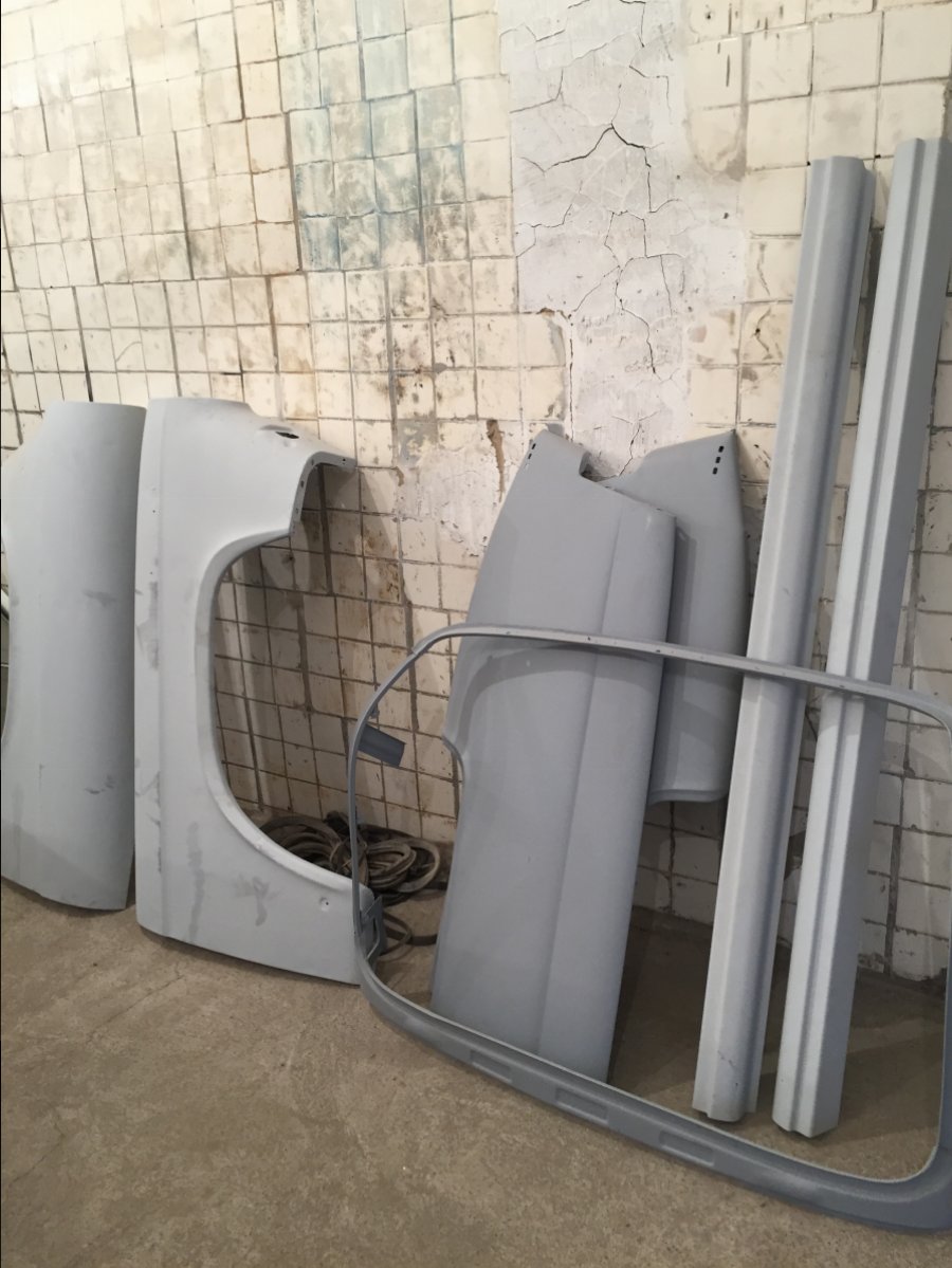

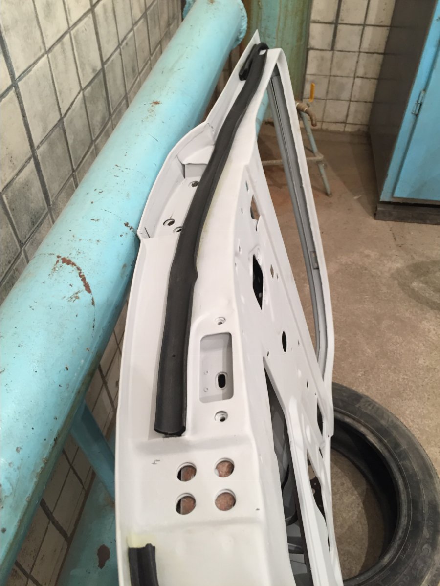

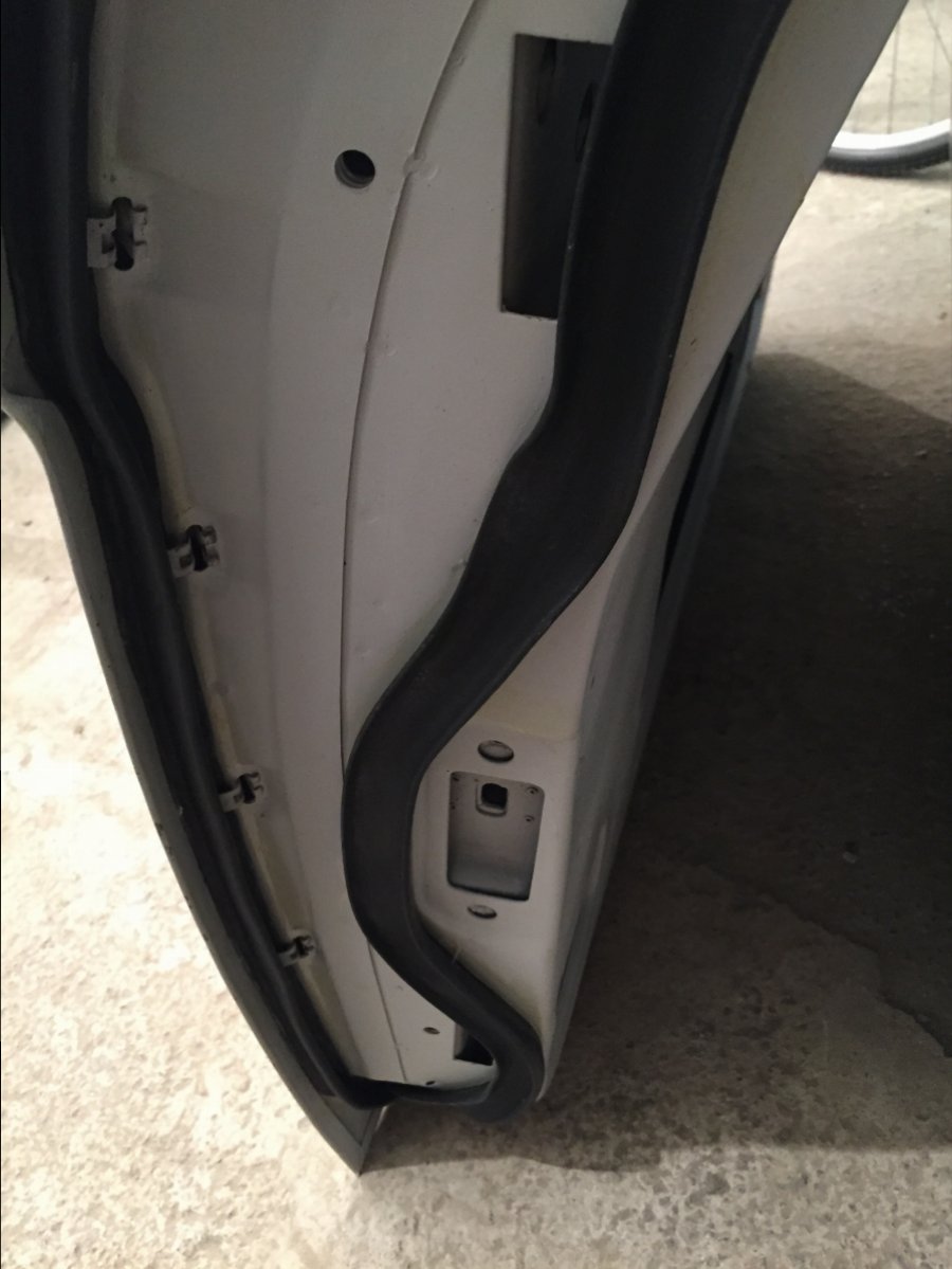

Всем привет,в последнее время немного Занет на производстве,но работа движется!

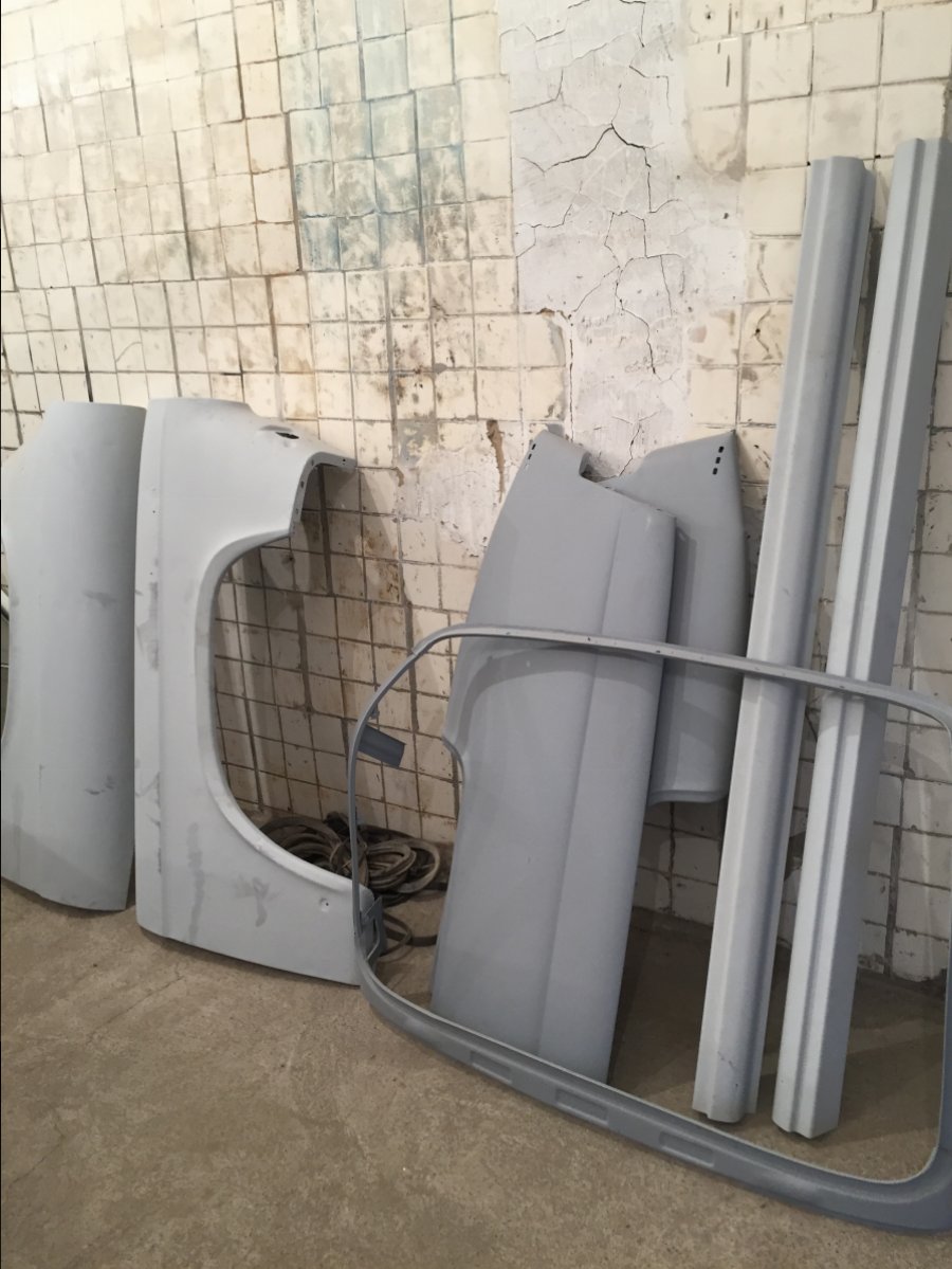

Сейчас идет уже точная установка кузовных деталей,дабы не плясать после молярки танцы)))

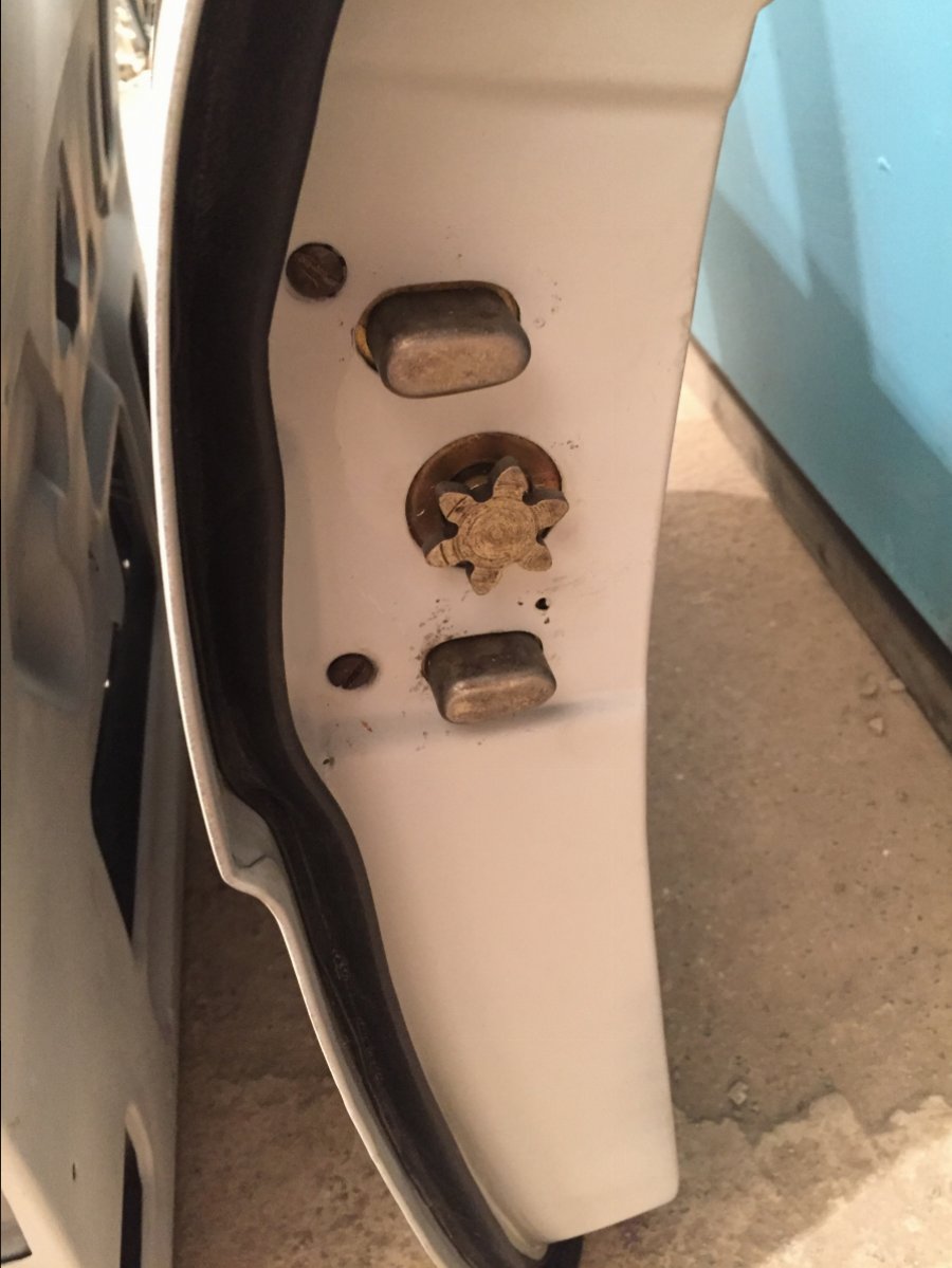

Все замки дверей,механизмы открывания,новые!когдато куплены с хорошей скидкой у Алексея49.
Фиксаторы приобрел у товарищя Jane тоже с хорошей скидкой)!

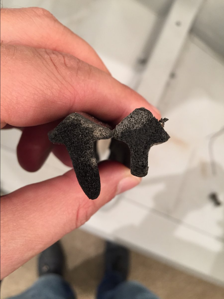

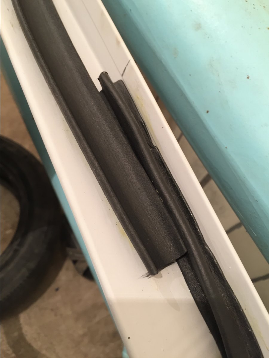

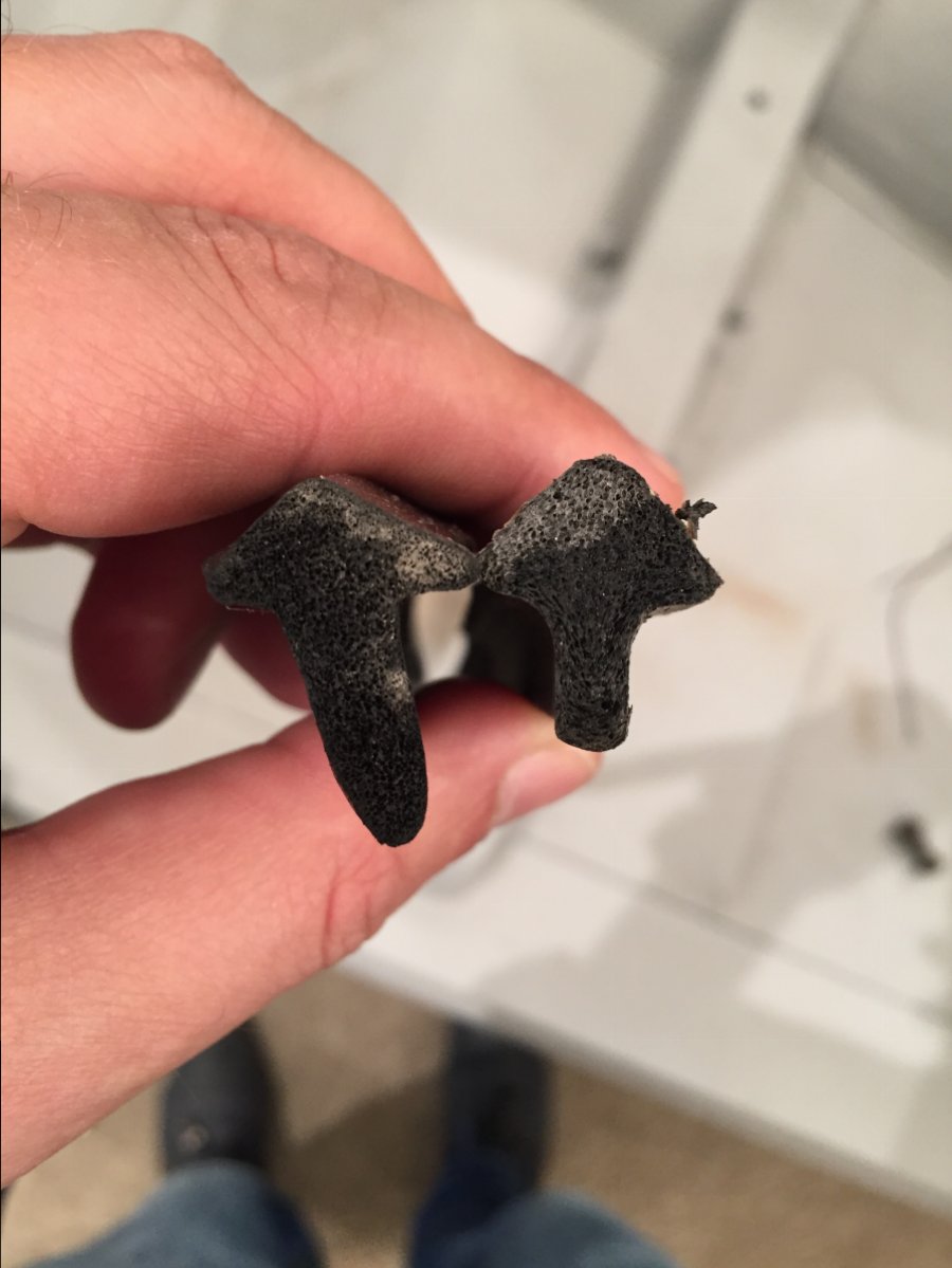

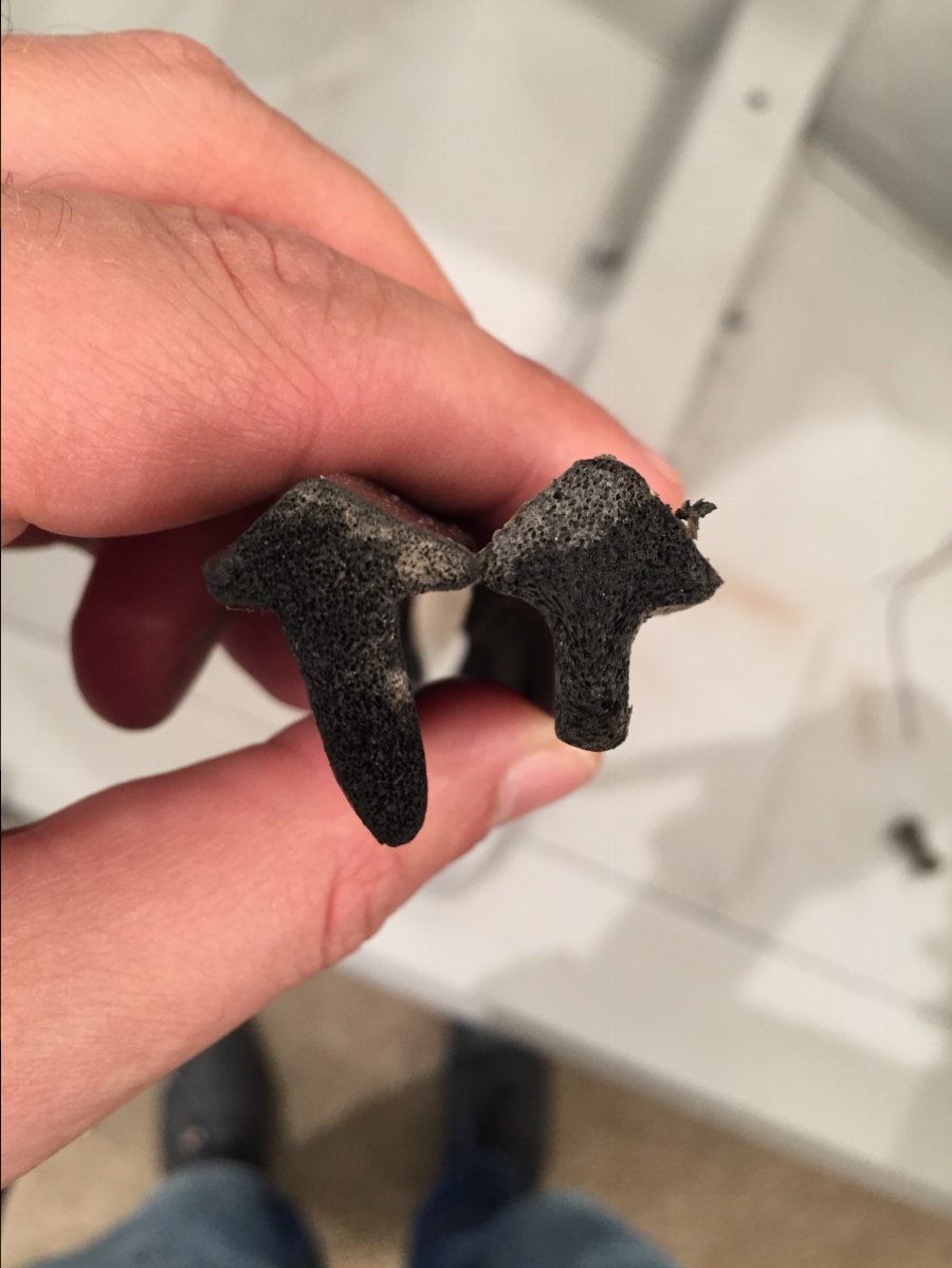

Также устонавливается уплотнитель дверных проемов полностью,чтоб было четко видно наружние канты, и открывание закрывание самих дверей.(для этого пришлось пожертвовать одним Новым комплектом уплотнителей)
Кстати уплотнители куплены в РЕТРОДЕТАЛИ на последнем фото с права заводской вроде,с Лева РЕТРОДЕТАЛЬ чуть больше.

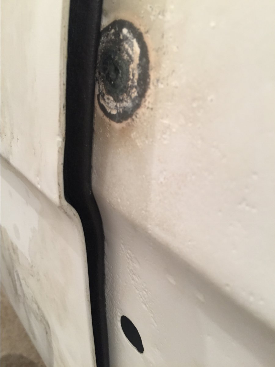

трещину в торце не забудь заварить

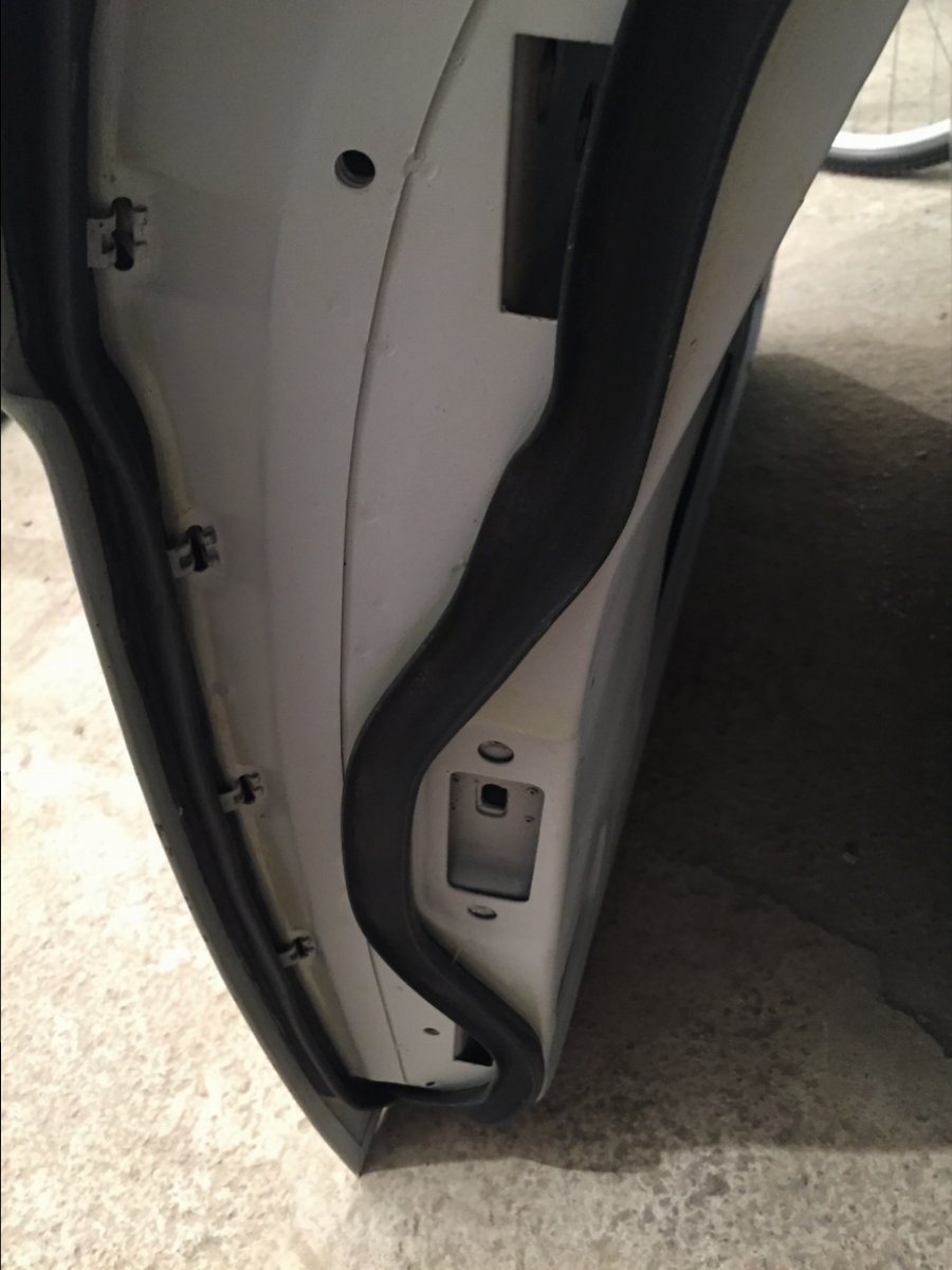

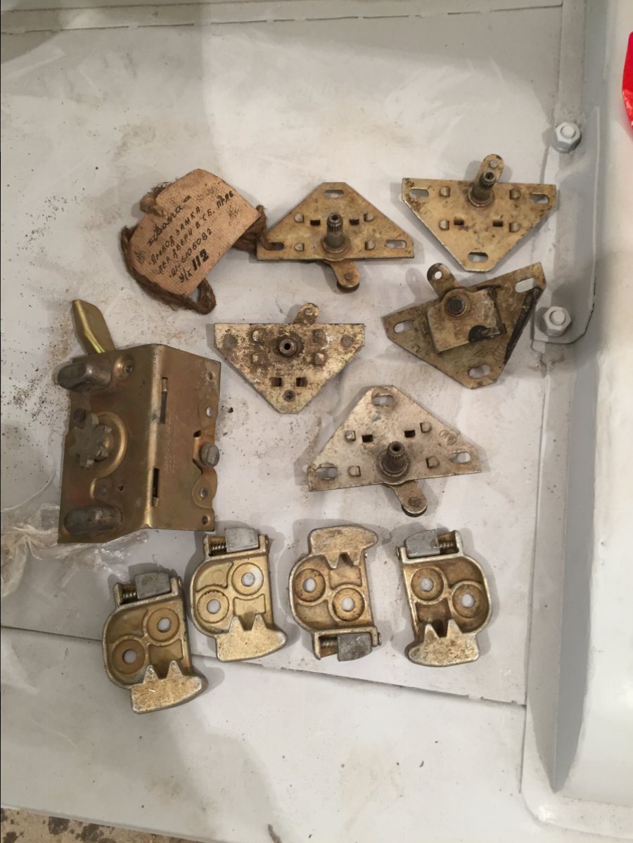

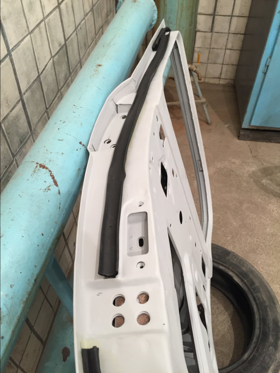

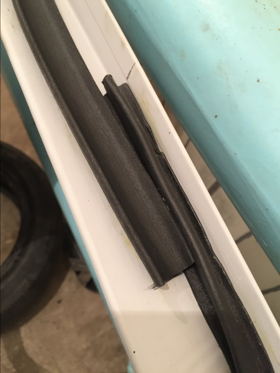

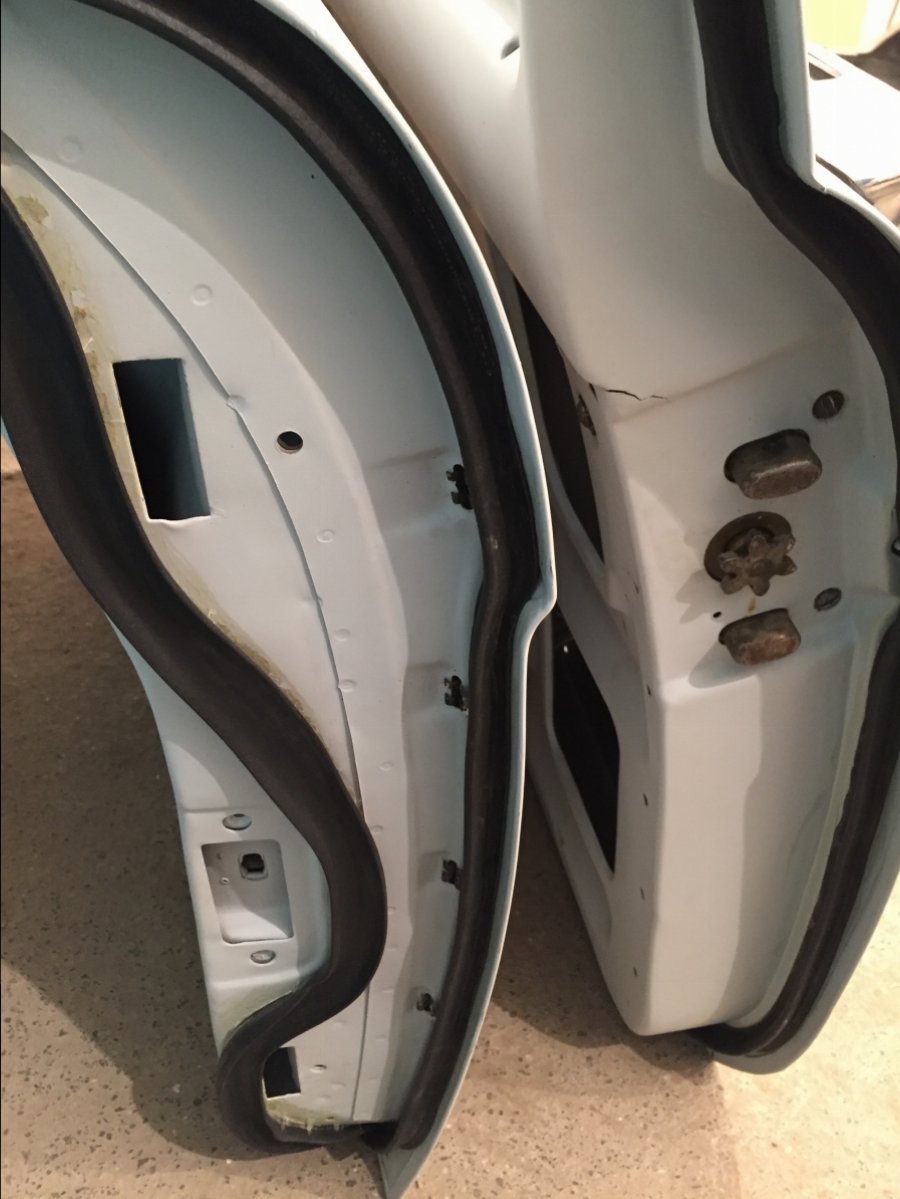

Посмотреть вложение 116951 Посмотреть вложение 116952 Посмотреть вложение 116953 Посмотреть вложение 116954 Посмотреть вложение 116955 Посмотреть вложение 116956 Посмотреть вложение 116957 Посмотреть вложение 116962

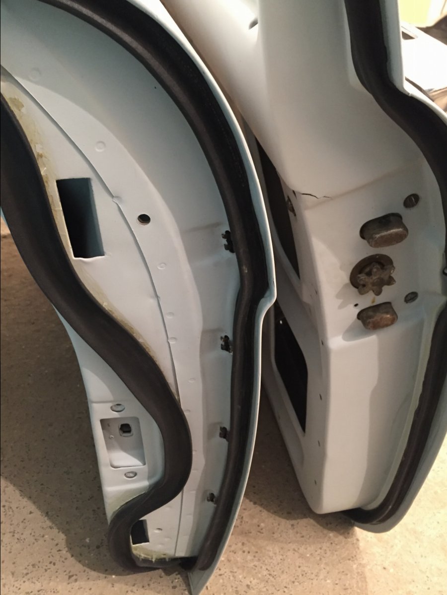

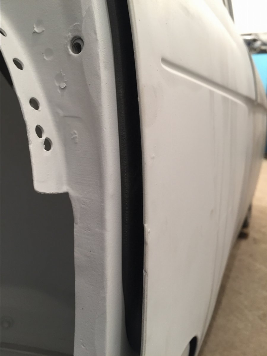

Уплотнитель ложится неплохо,прижим хороший!
Посмотрим как с закрыванием будет.

хлопать громко может требоваться. а остатки клея надо удалять хорошо:)

Ну уплотнители приклеены,зазоры буду выставлены,а потом как красить? не по уплотнителям ведь,их отрывать,а чем смывать клей?

Выставленные двери сниматься не будут,красить буду на месте.(думаю над этим моментом как правильно сделать без пыльных переходов краски)
Резиновый клей хорошо убирает антиселикон.

не совсем правильное решение. Лучше прокрасить торцы, внутрянку, петли, приколотить на место и потом облить остальное.

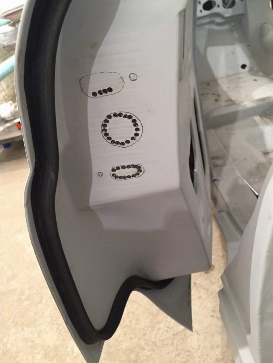

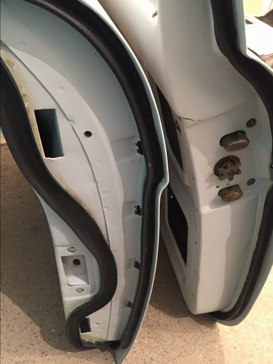

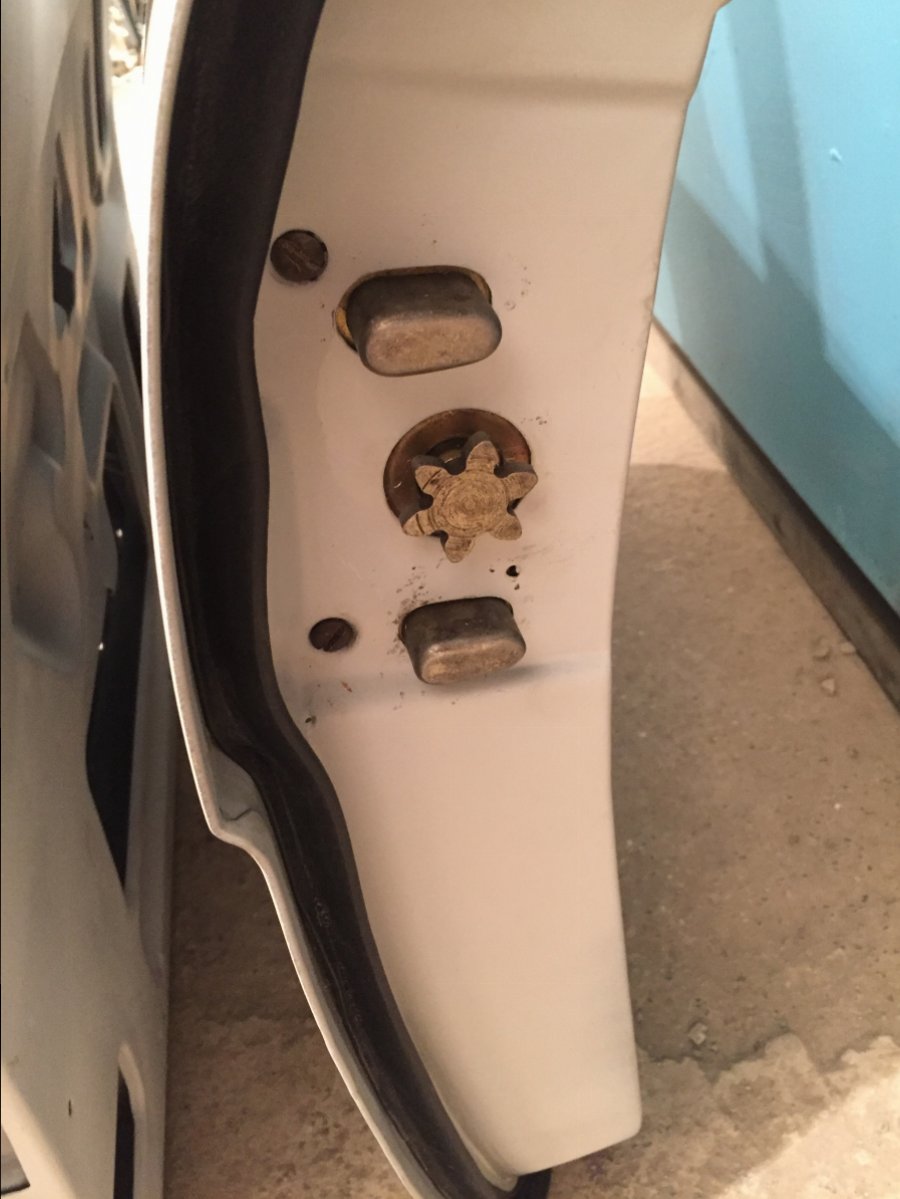

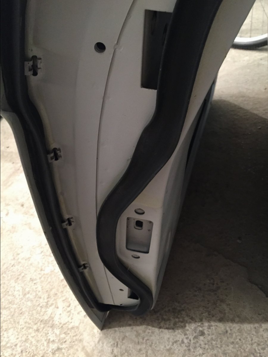

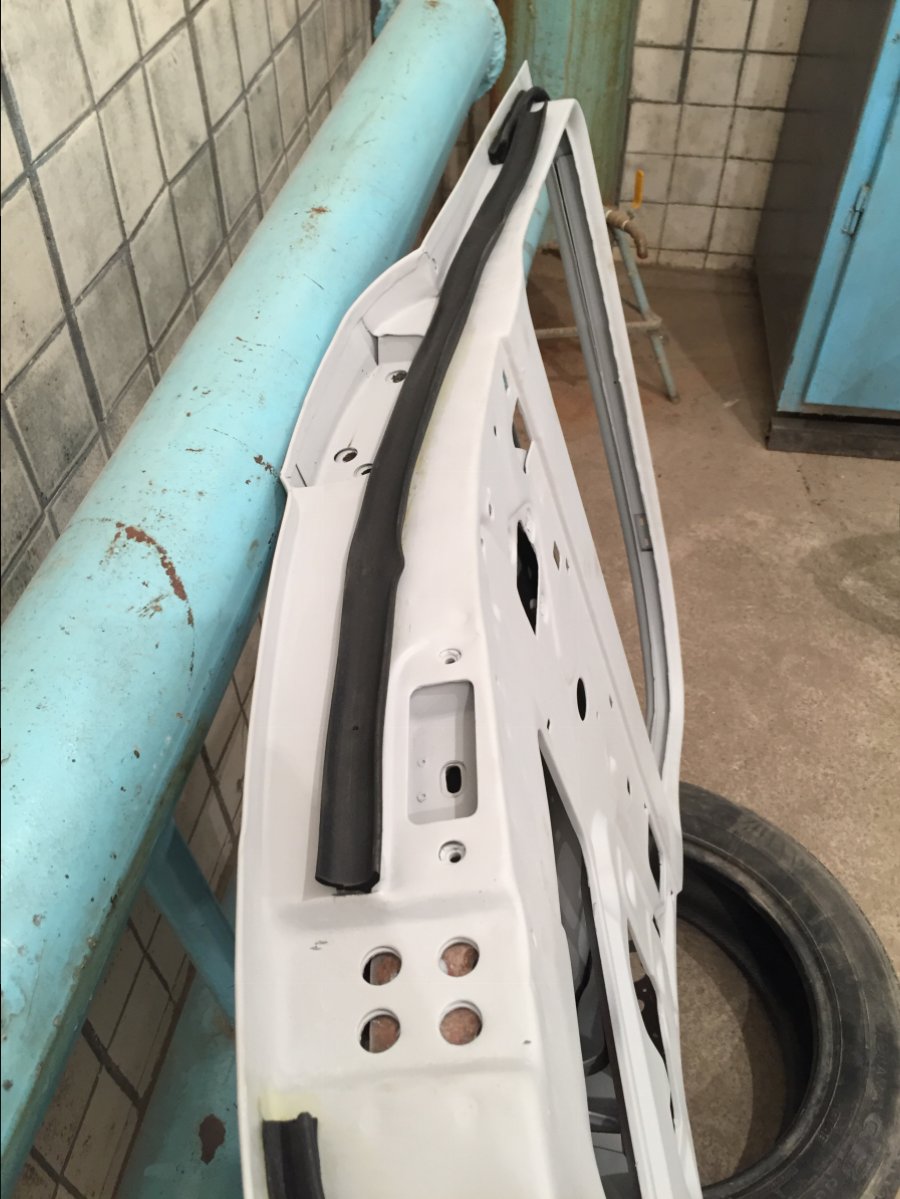

Всем привет!
Гребля идет трудновато,но что то получается приятное глазу.

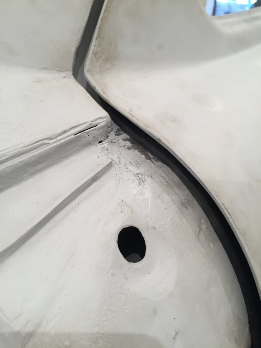

Задняя левая дверь без отверстий под замок,х.з рем завод или забыли сделать отверстия на заводе.пару часов с шаблоном и дрель+шарошка делают успехи.
Уплотнители ведут себя хорошо,прижим плотный,можно смело плавать под водой)))
Трещину под оловом заварю,не обращайте внимание.отметил уже маркером.
Безграничный богатый Руский язык очень помогает в работе.
Пассажирская сторона почти дома,водительская сопротивляться хочет.на днях уговорю вернутся домой!
Еще набрызгал на уплотнители какой то спрей,сказали поможет резине устранить следы хранения и придаст эластичность.
Сталкивался с этой штукой на мустанге,пока выстовляли зазор, дверной проём превратился не в то что я хотел,после закапывать эти болты и следы регулировки не совсем красиво получается!
На Волге хочу пробывать красить на месте,краска на медленном растворителе должна помочь.

у меня на мосике всё нормально вышло .... ничего не ободрал
прокрасил, приклеил и двери навесил ) ... всё красиво и ровно )
терпенье и труд - всё перетрут! )))
школа, блин, СССР )

Погоди,Рустам,все равно не понял,щас у тебя торцы дверей не крашеные,ты выставишь двери и больше снимать не планируешь,а как красить то там будешь?
4 258
9 256
Двери для подготовки к покраске сниму,подготовлю,установлю на место.
Передние крылья нужно снять,тогда будет доступ хороший.
Краска на медленном растворителе должна помочь.
Короче думаю как это дело сделать правильно.
