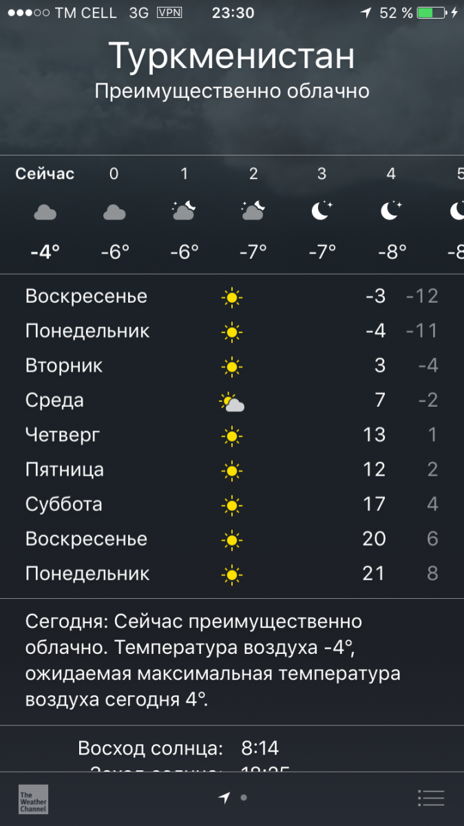

На прошлой неделе было +22.26
Сейчас немного похолодало.
Последняя зима с -33 морозом была в 2007г,рванул на Каспий кататься на коньках)))
400м от берега море Каспий замёрзло.хотя солёное.
Реакции: Славик и petru4o
4 257
9 238
однако
я завидую:))
Я вам завидую)))
Детвора моя снега Вобще не видели толком!
Видя по телевизору снег,спрашивают:почему у них так много снега,а у нас нет Вобще))))
Может местами поменяемся с вами?)))))

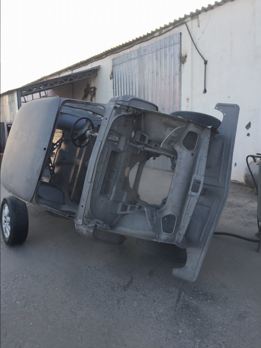

Немного новостей по Волге.
Машина принимает должный вид,что очень радует.
Процесс идет)

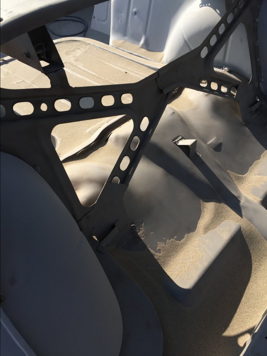

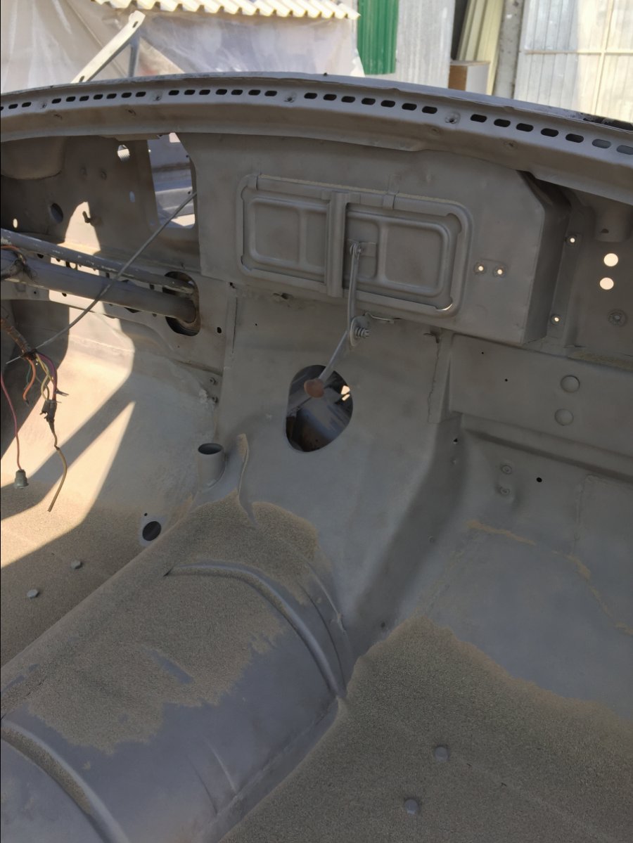

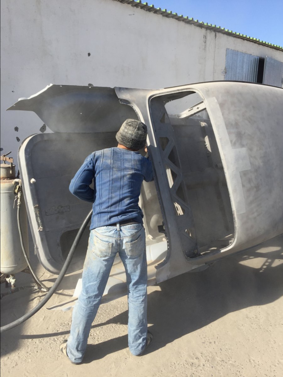

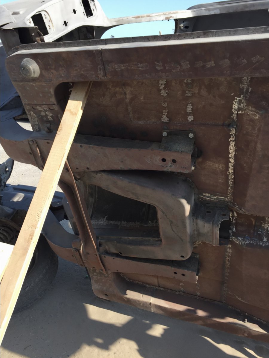

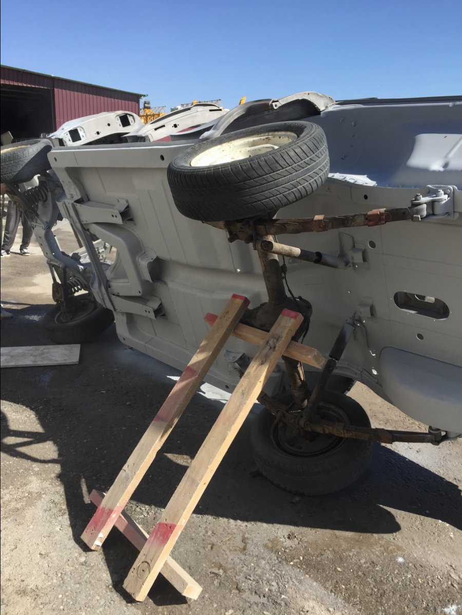

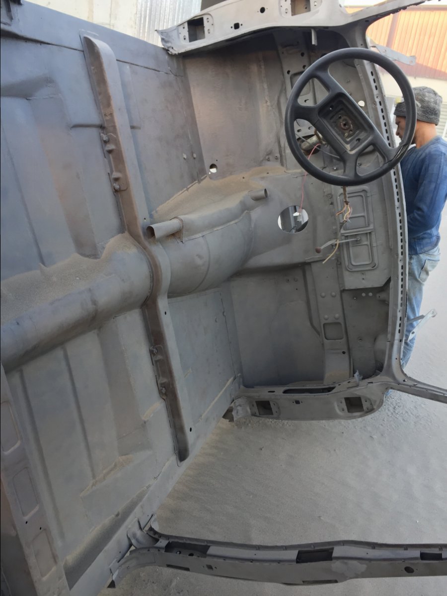

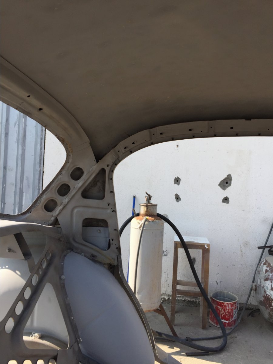

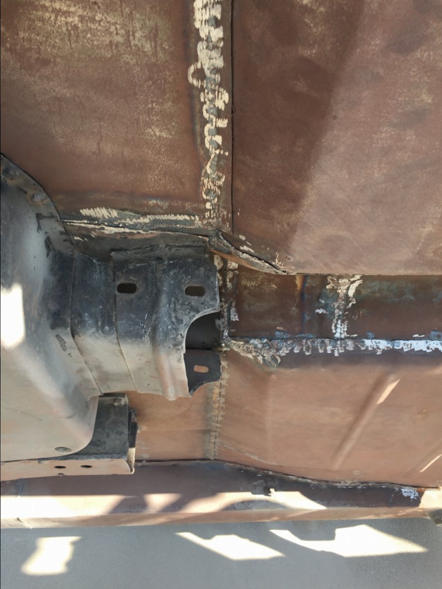

Немного фото под градусом)))
Песок использую мягкий,мелкозернистый,чтобы меньше метала съело!

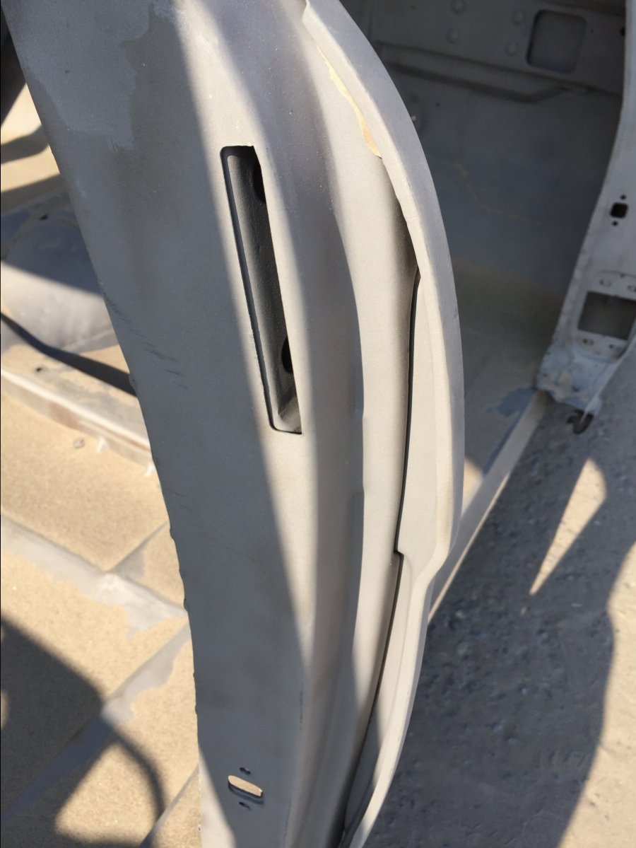

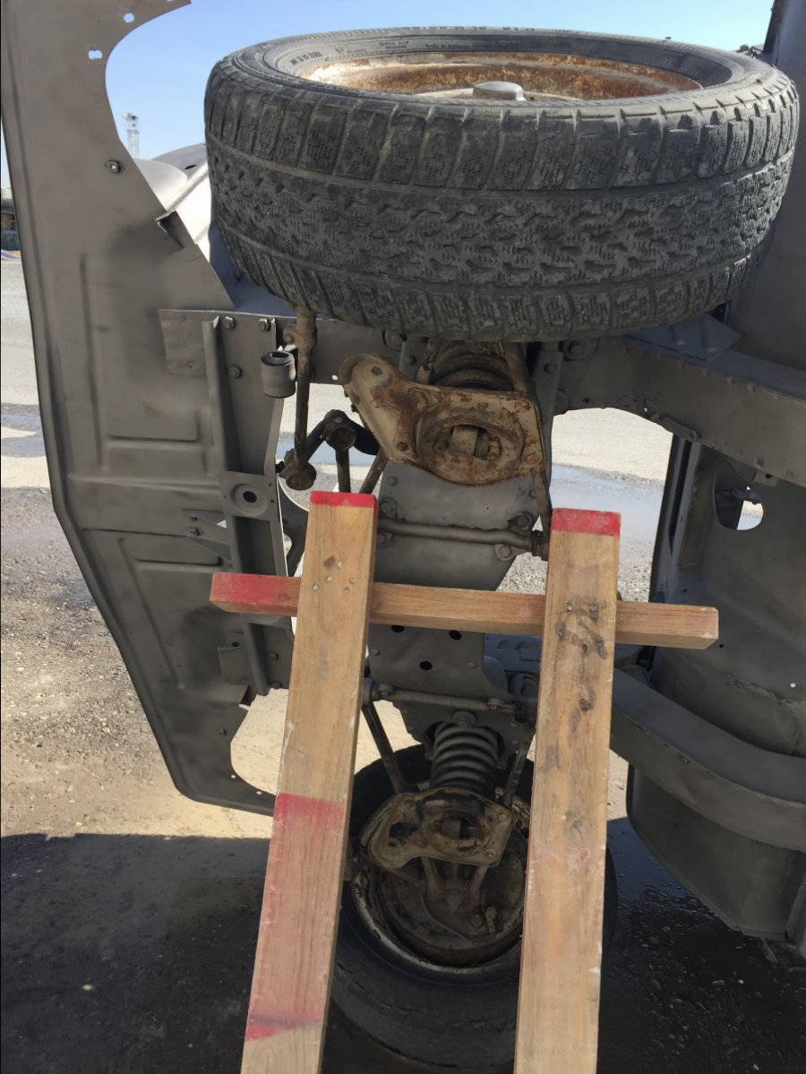

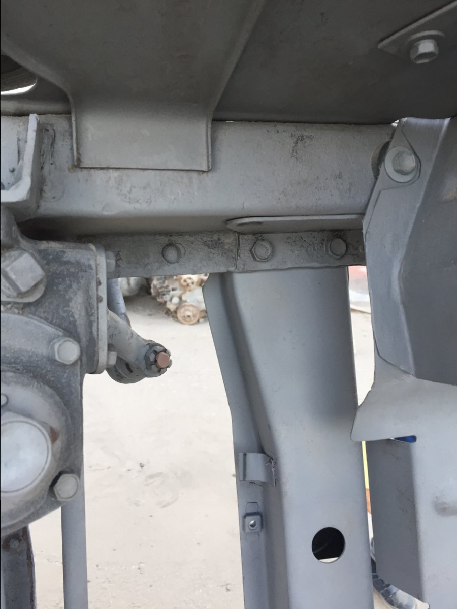

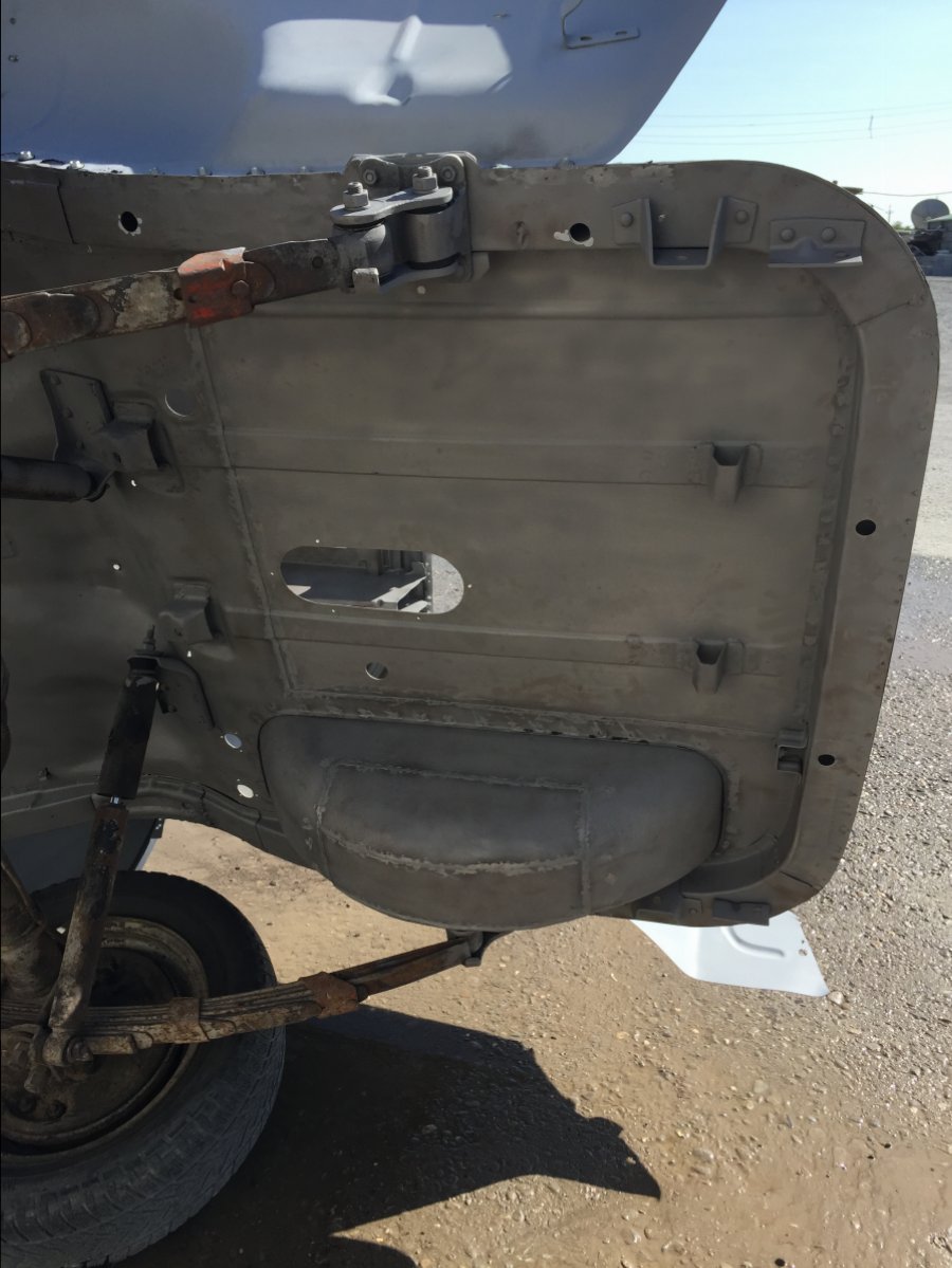

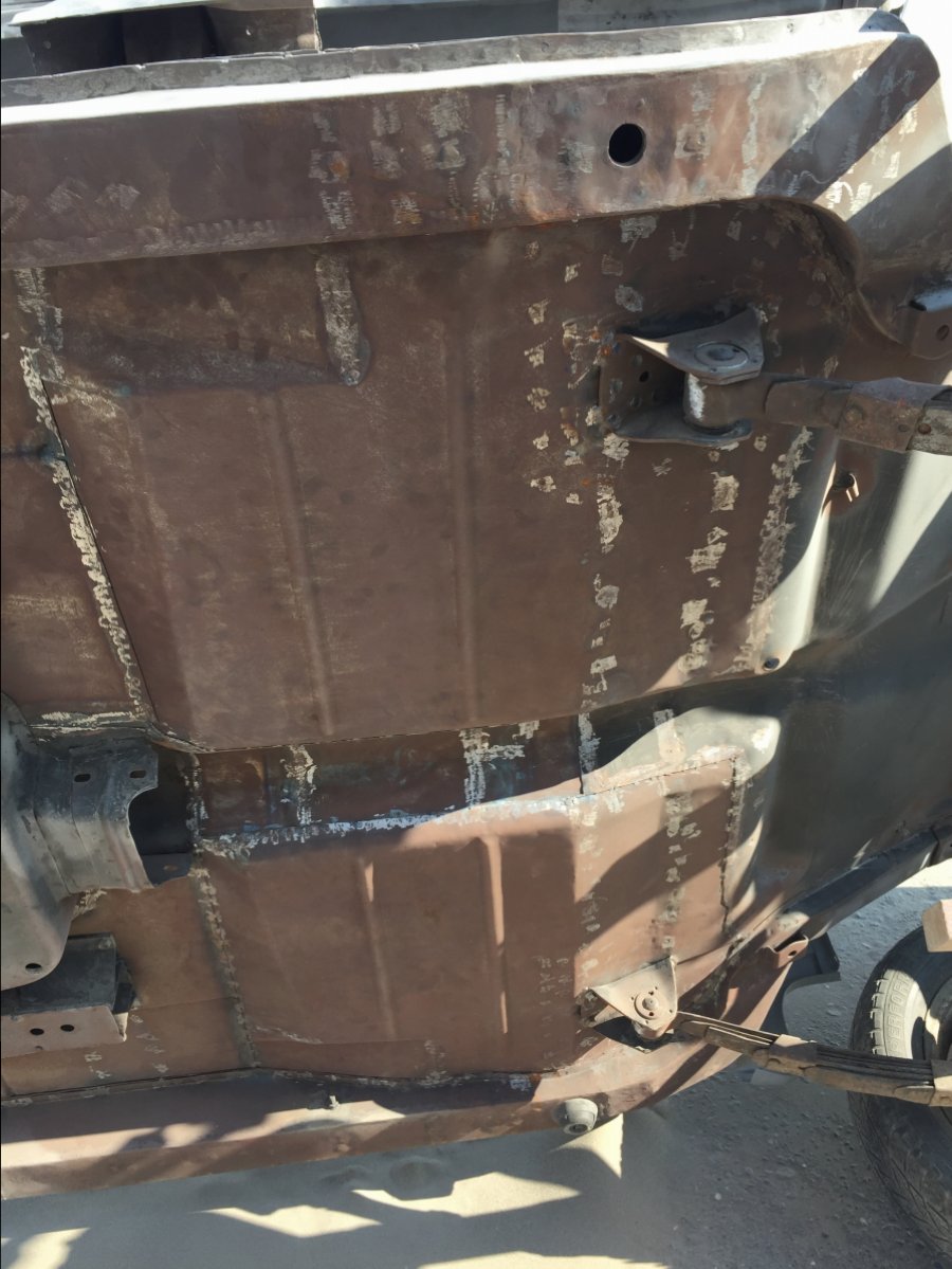

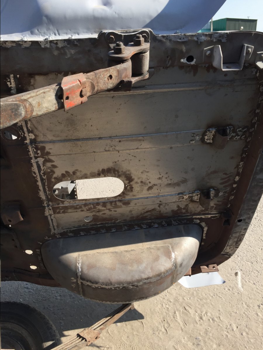

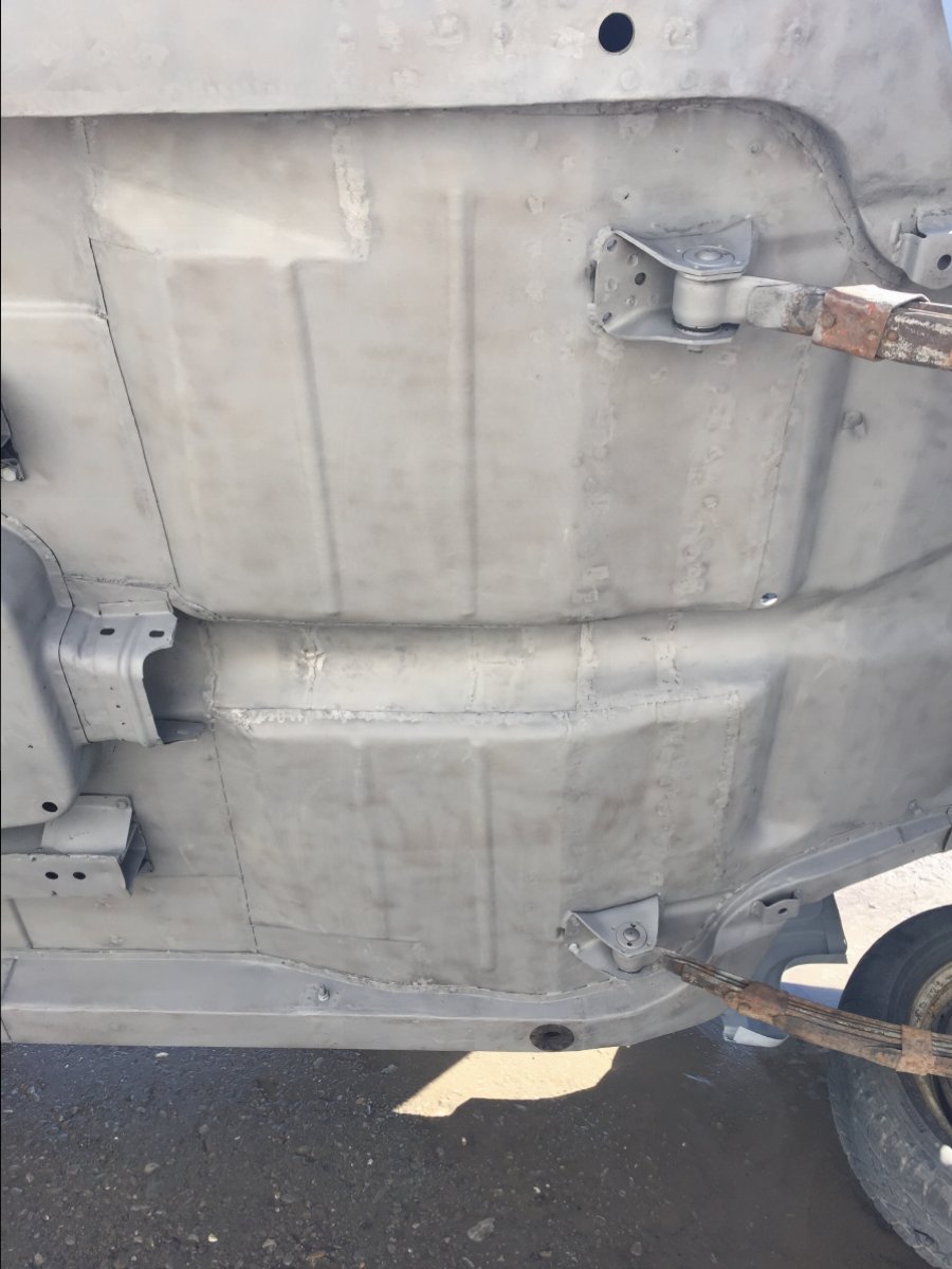

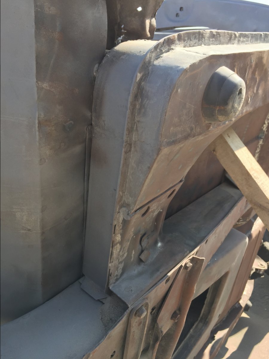

В коробах парога были внедрены подушки от мерседеса,для удобств поднятия машины на обычном подъемнике СТО.
На фото видна подложка из 5мм метала.
Думаю выдержит)

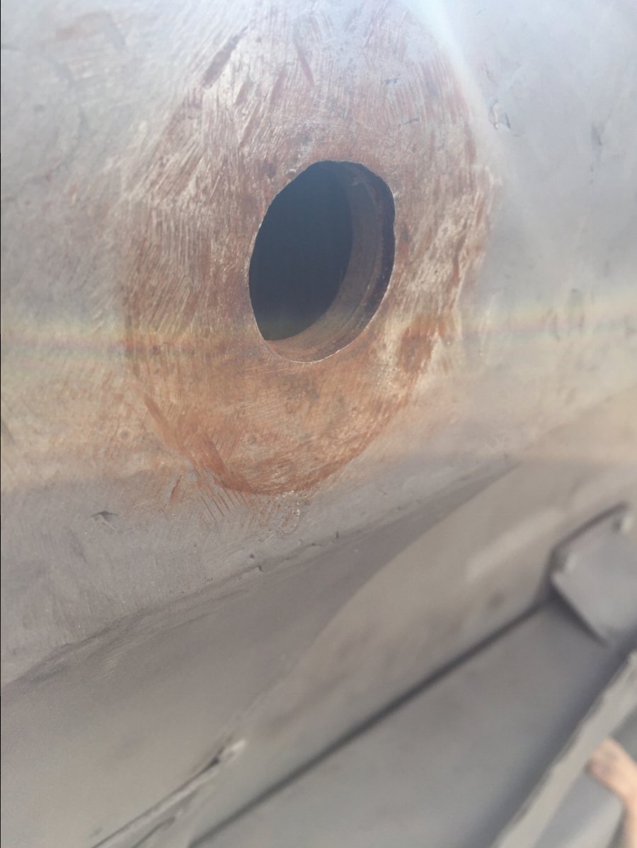

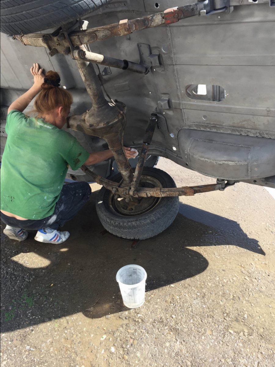

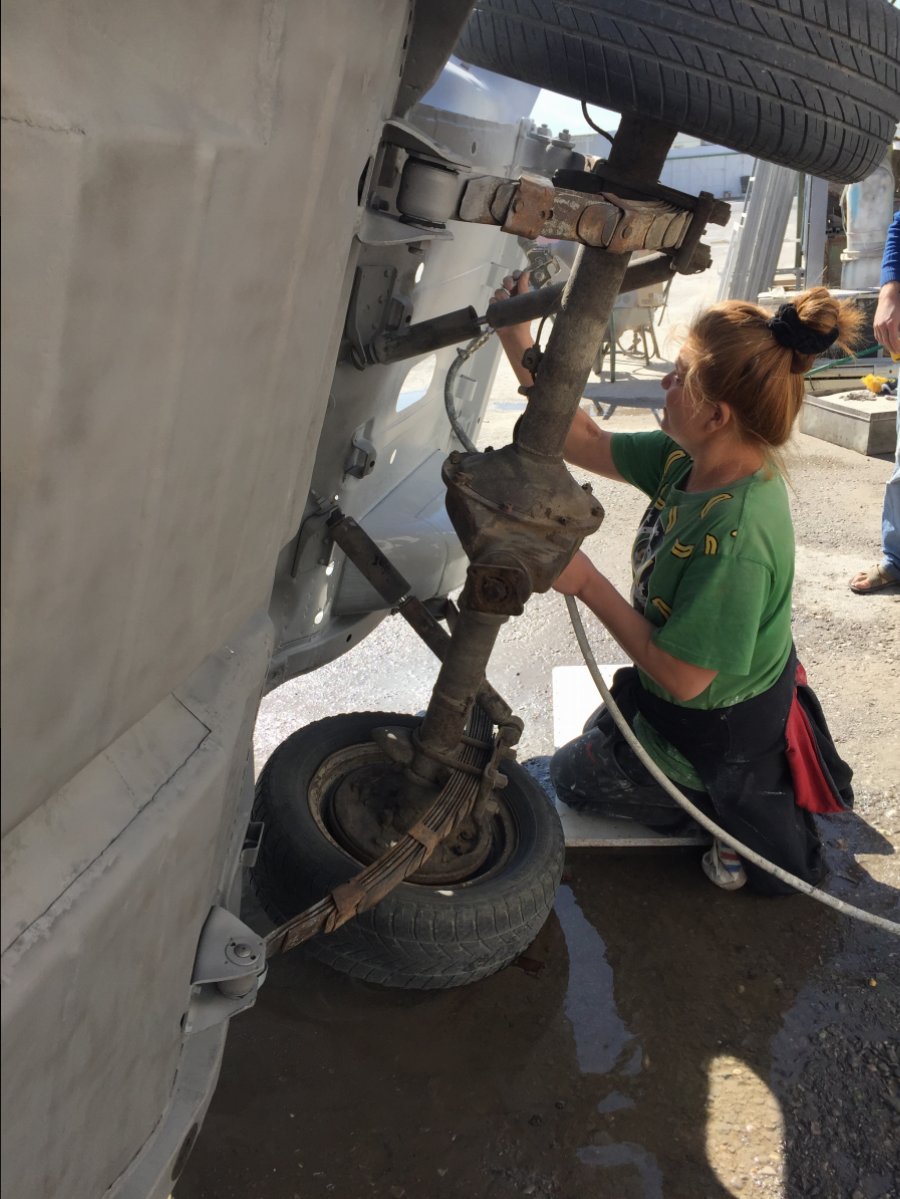

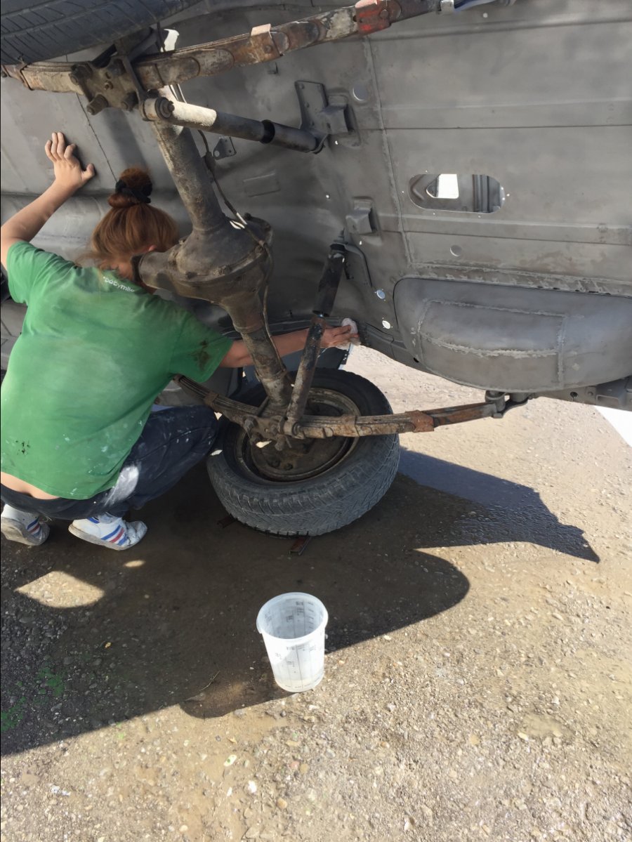

Рустам, купи девушке комплект перчаток, либо попроси в следующий раз не опираться об очищенныый кузов рукой без всего. Поверь , есть люди у которых очень маркие отпечатки на чистом Металле)))
4 257
9 238

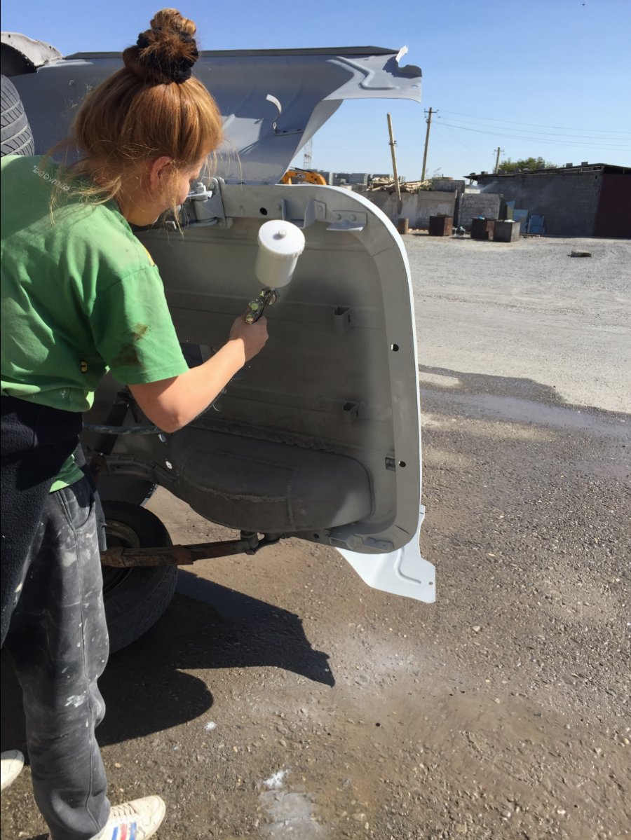

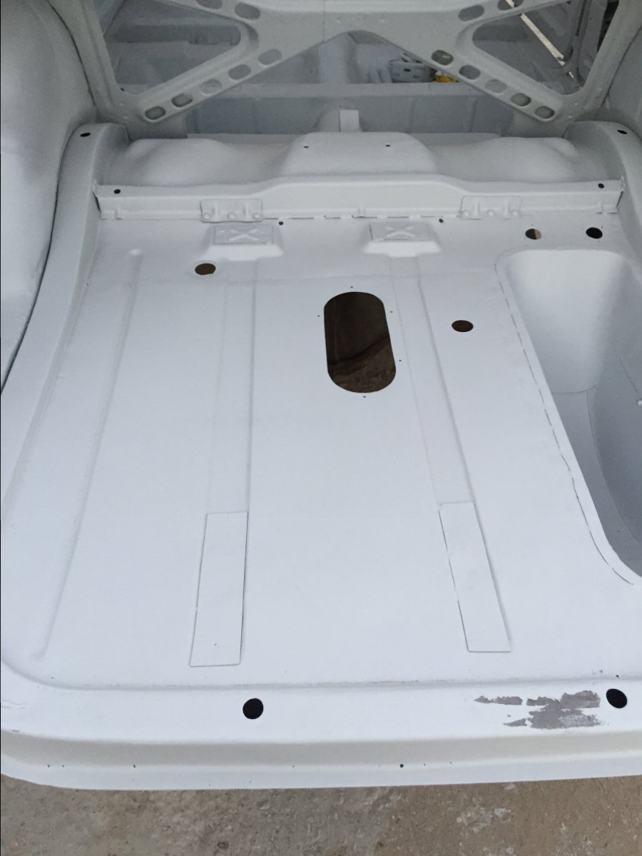

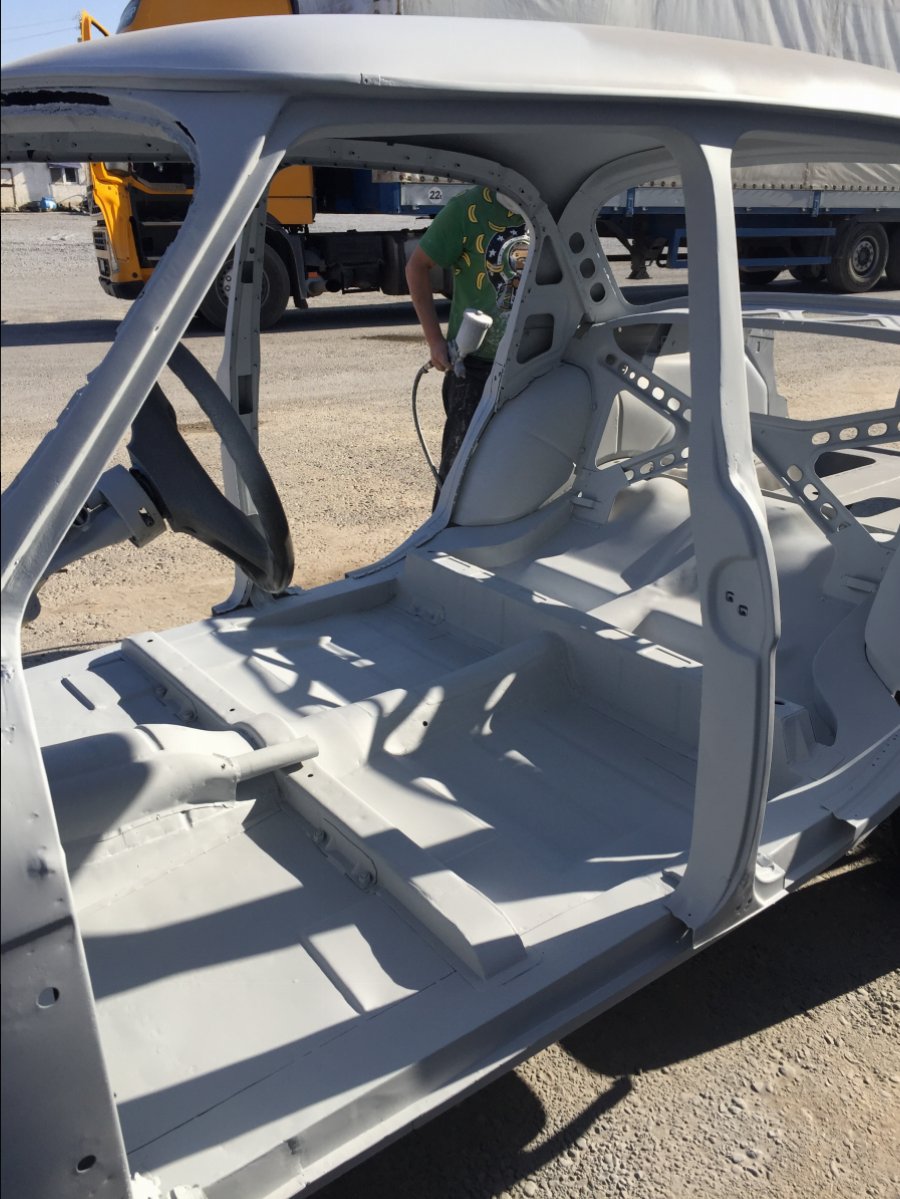

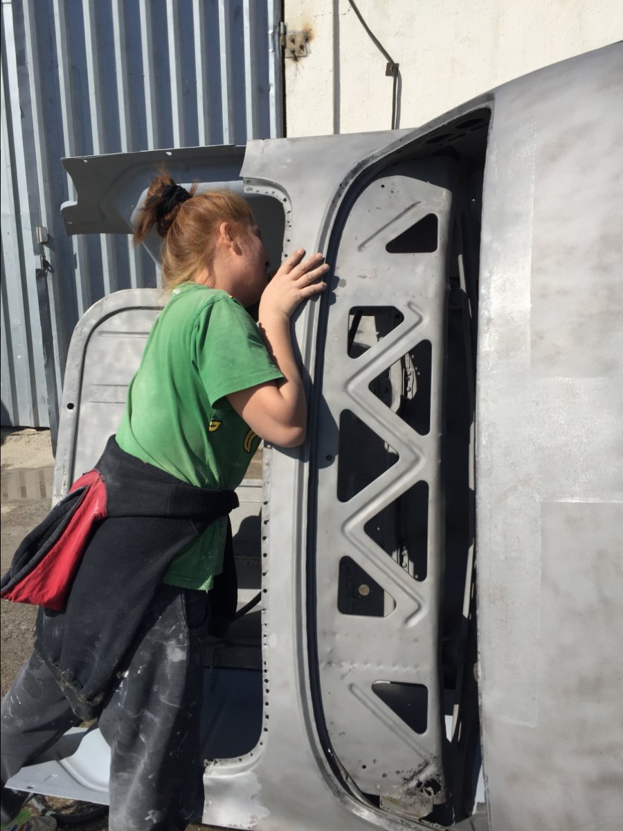

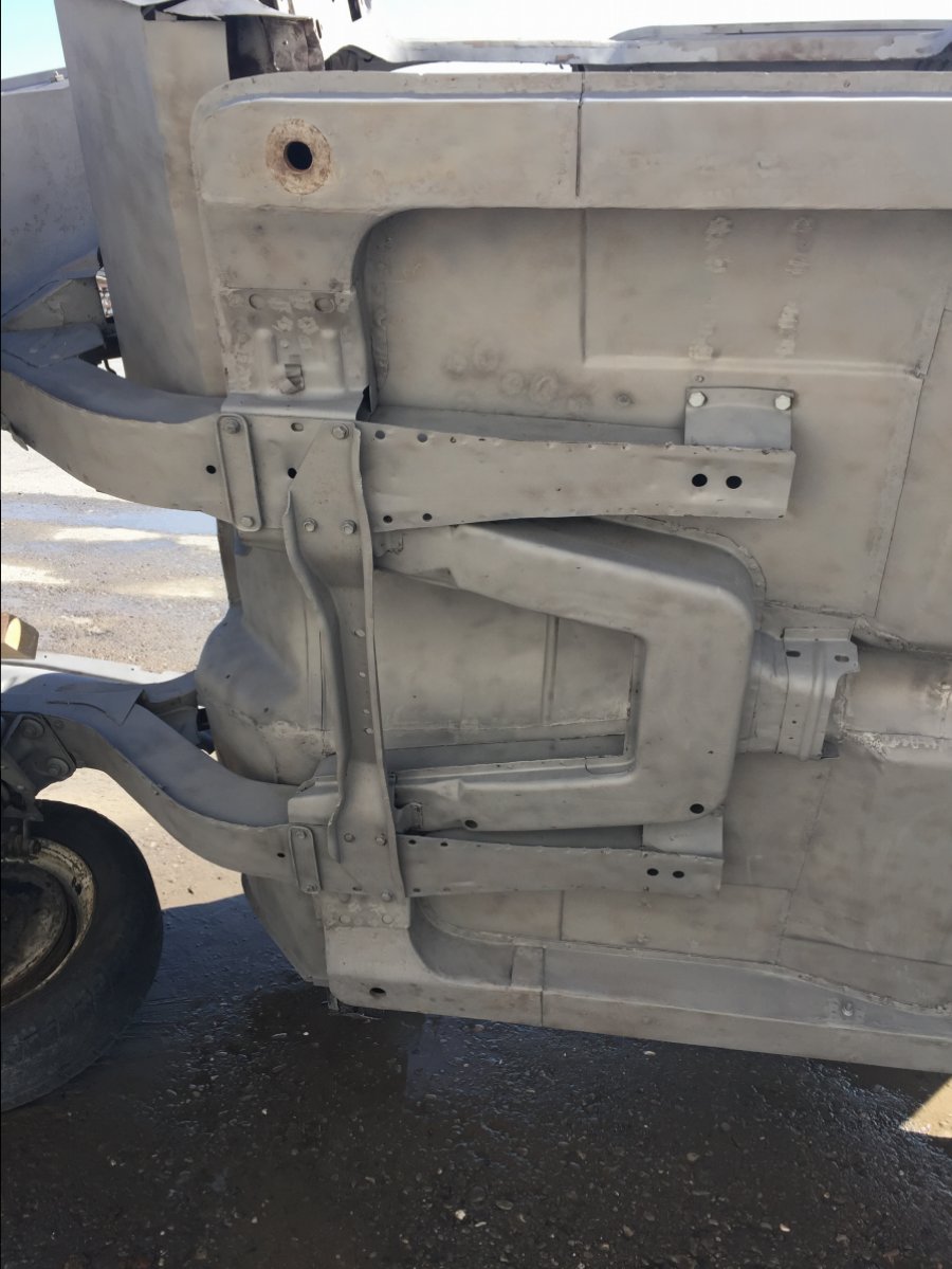

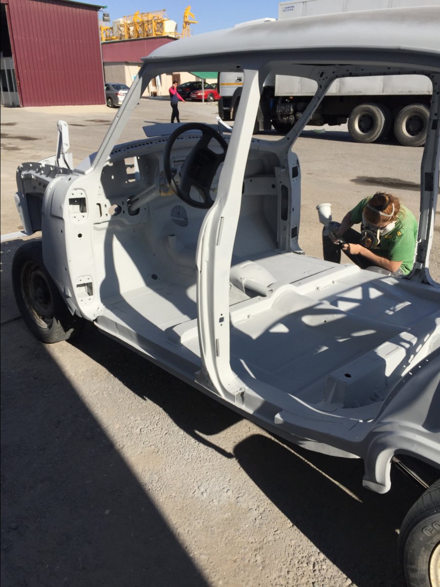

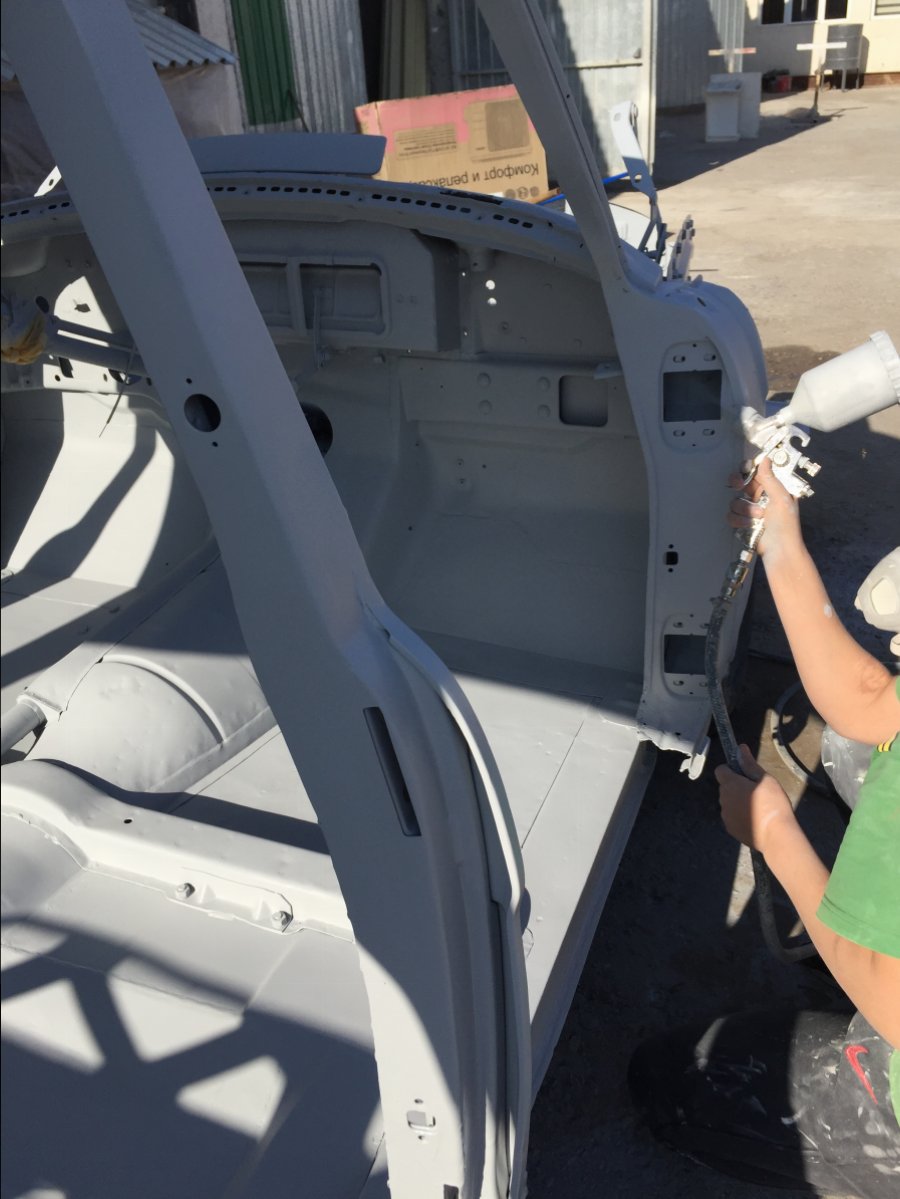

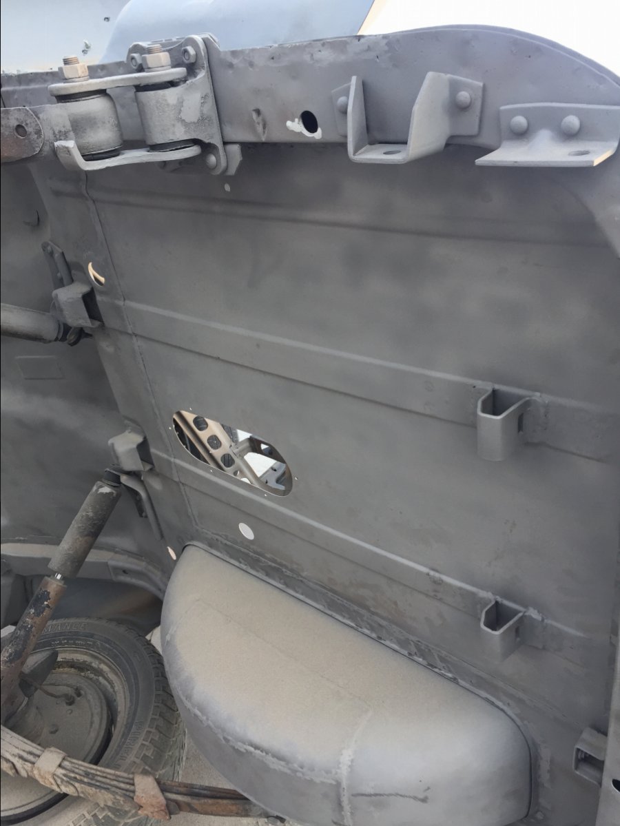

С задней части кузова начала обезжиривать,двигаясь к переду!
Что касается машины,жестко контролирую если делаю не сам.
После обезжиривания прошли парафиновой салфеткой,да бы удолить мелкие остатки волокон ткани!
Полили пол,чтоб лишняя пыль не поднималась!

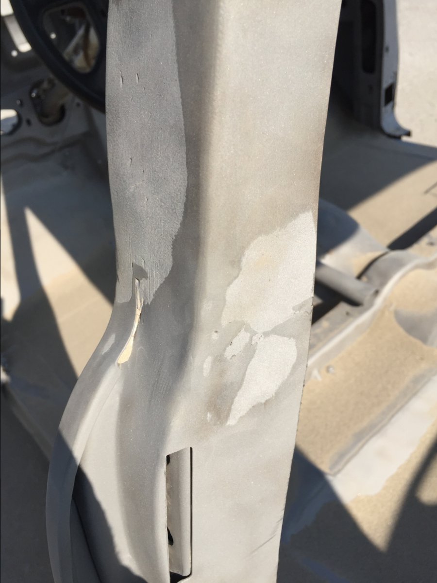

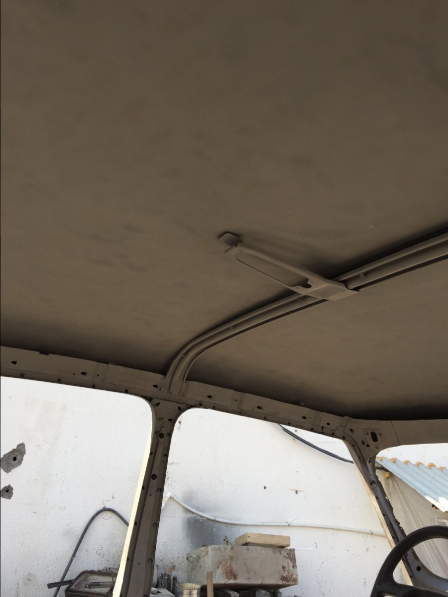

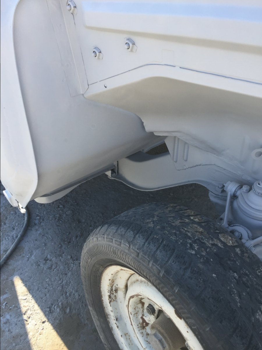

Как только солнечные лучи прогрели кузов(что не мало важно перед грунтом)стали грунтовать.
Обрати внимание как держит шланг,чтоб не задеть кузов)
Вобще к машине стораюсь меньше подпускать людей,так спокойней))

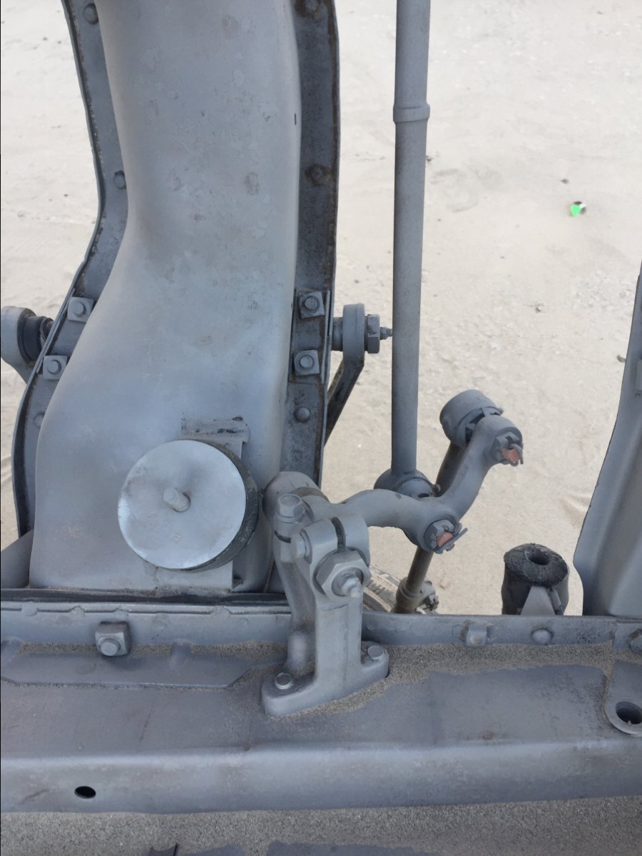

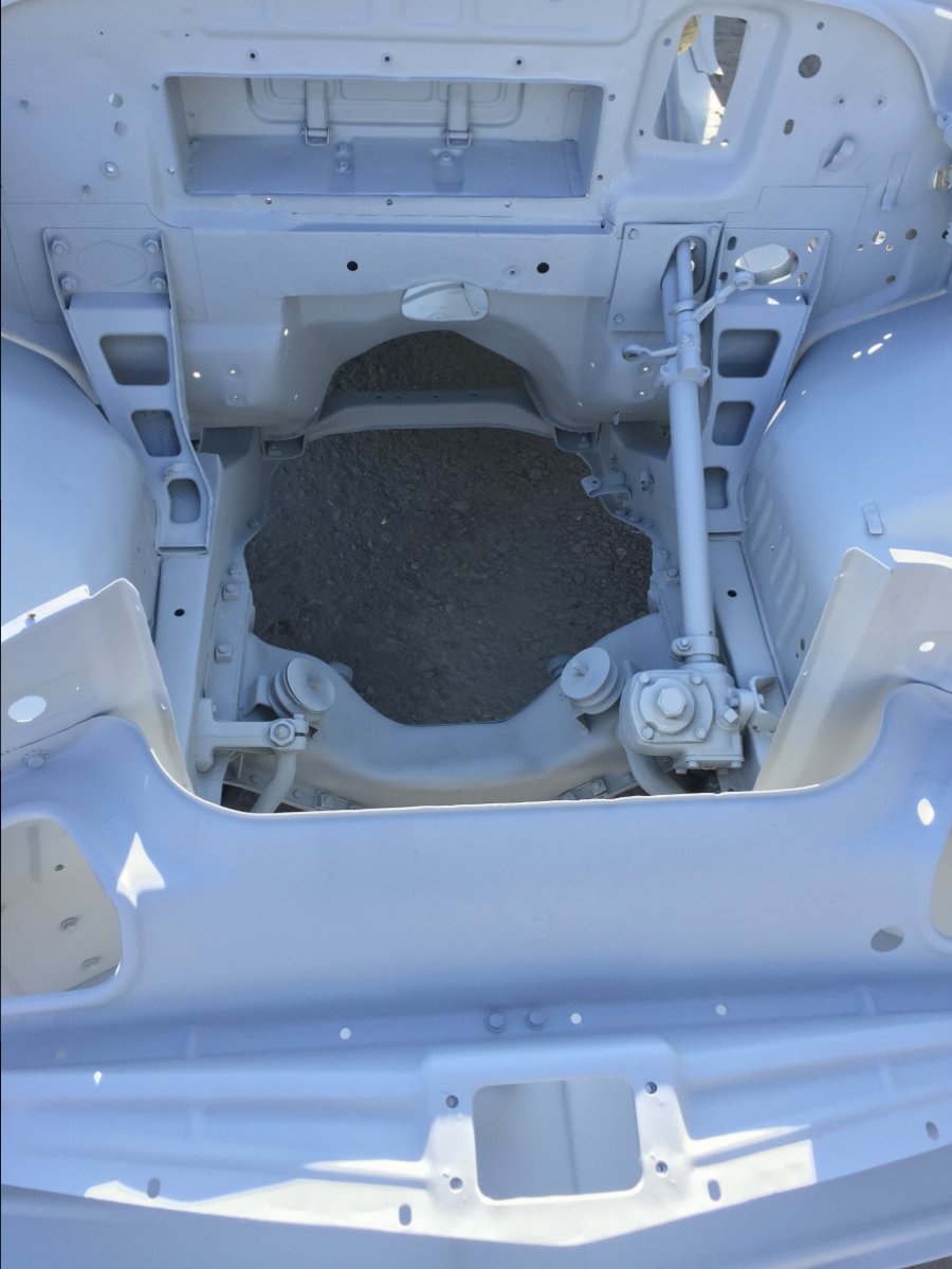

Рустам, отчего подушки ДВС передние? Никогда таких не видел.
