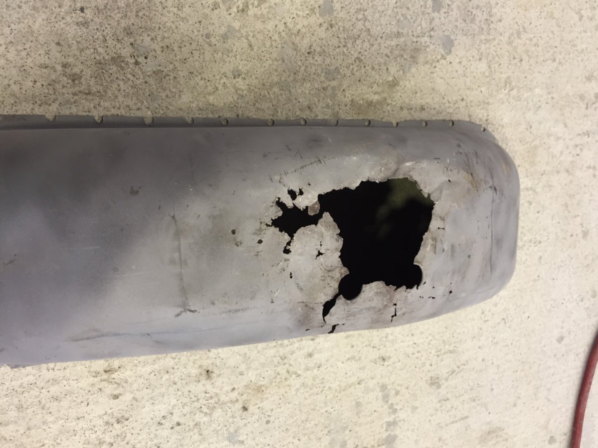

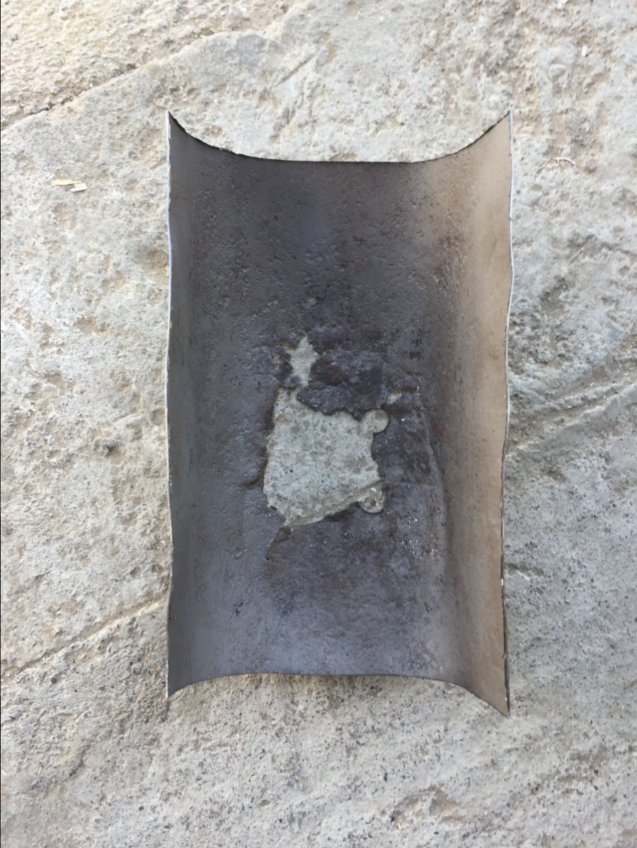

Всем привет. Немного продолжение моих дел!
Сейчас небольшая проблема с поиском задних стоек дверей(закаты)
Есть донор вроде живой,надеюсь отковырять с него эти железки на две стороны!

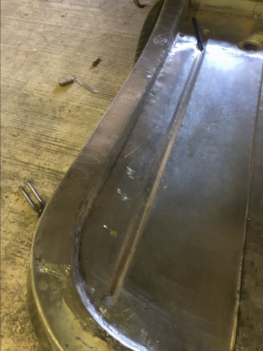

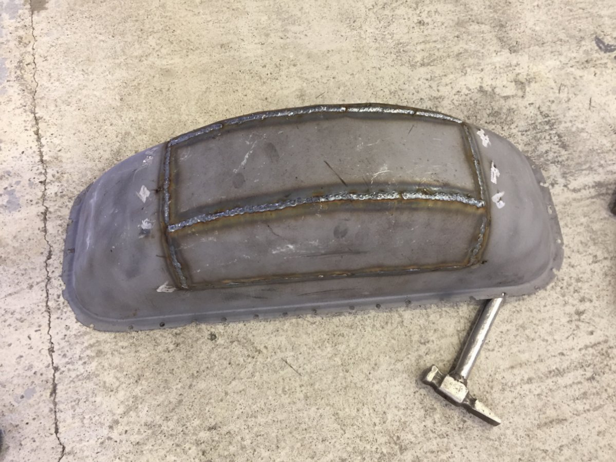

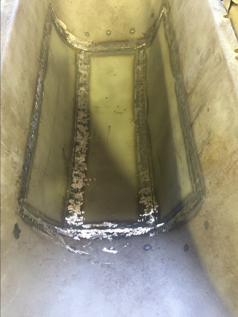

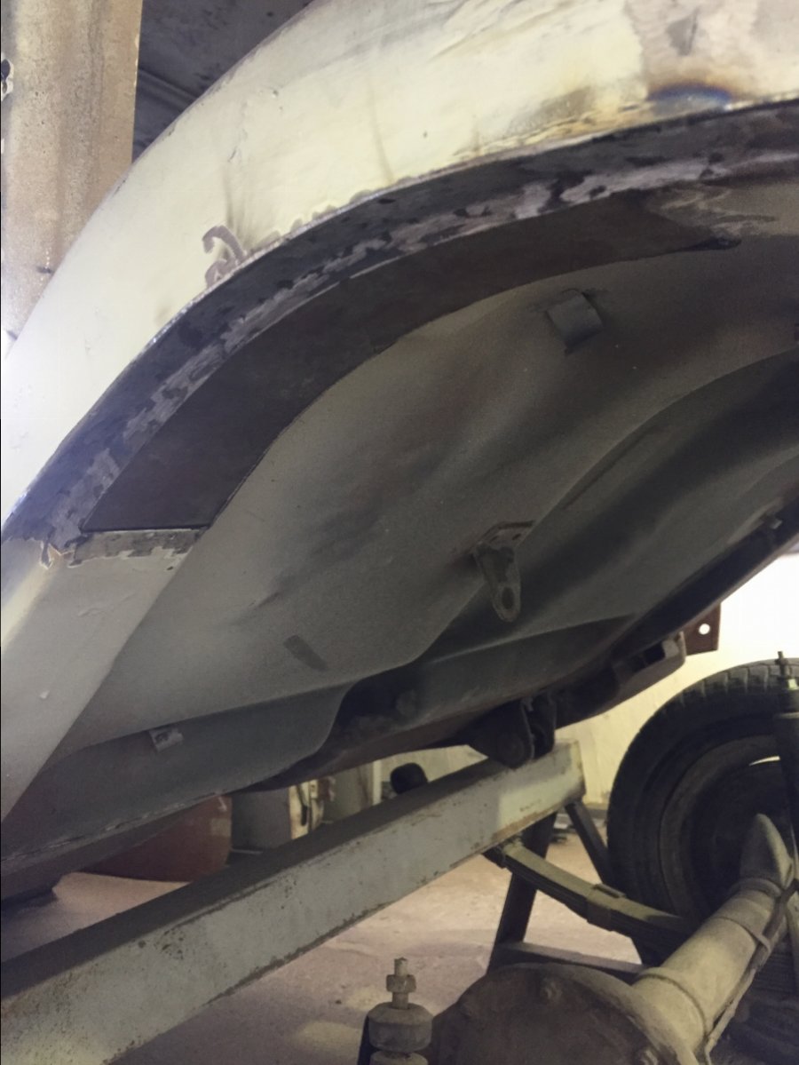

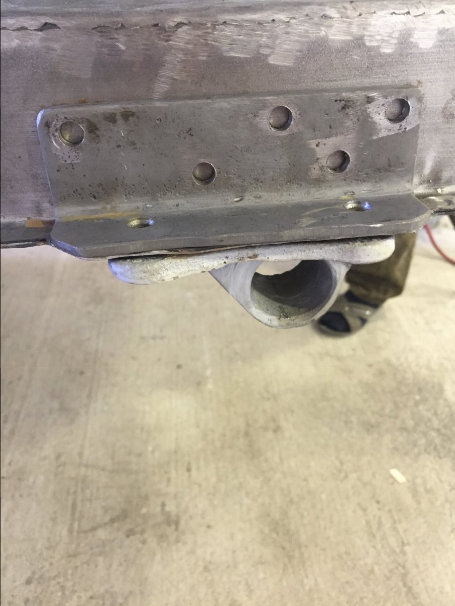

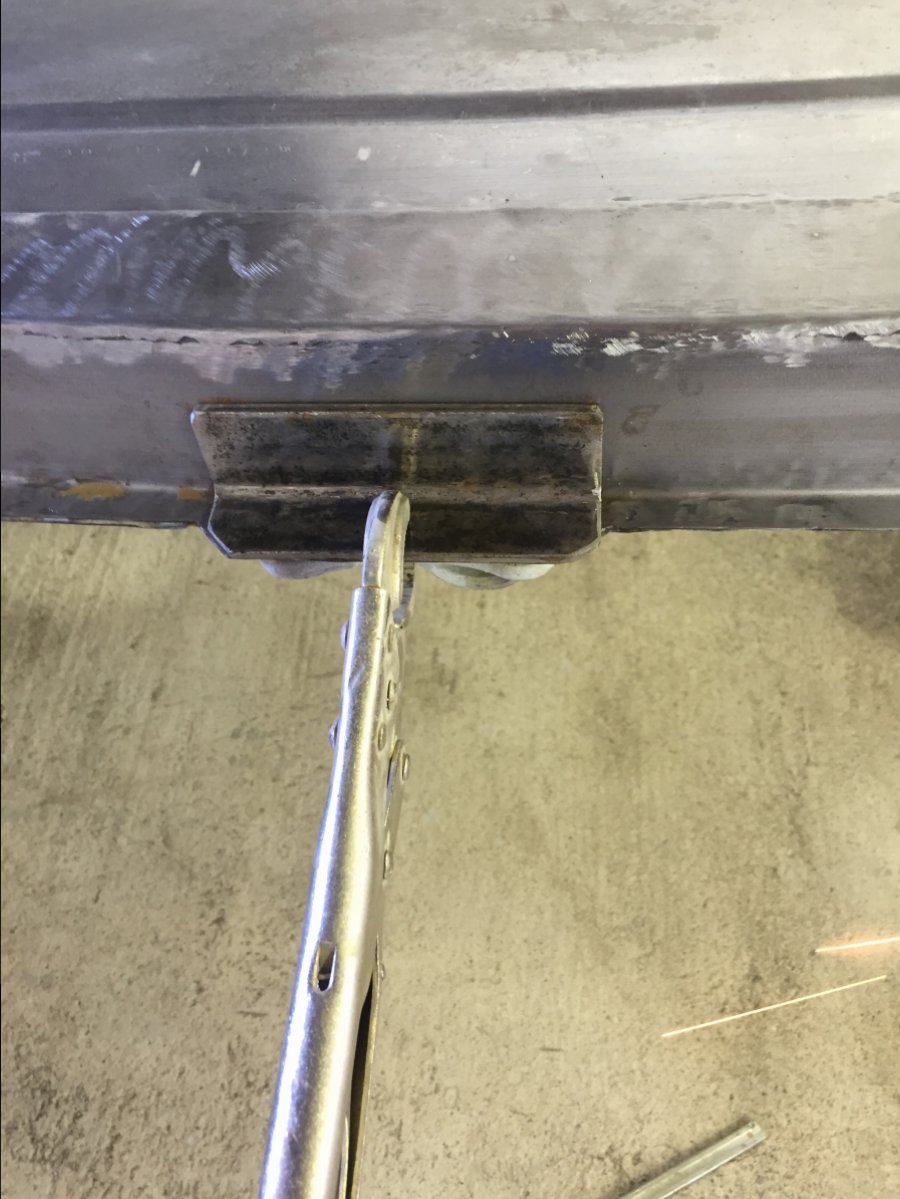

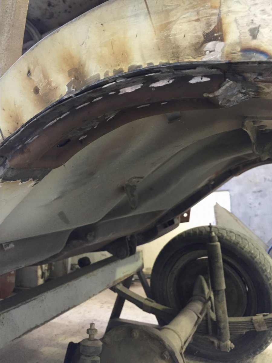

Всем привет!
Медленно конечно,но сдвиги есть.
Задний уселитель Ресоры,простой уголок садится очень хорошо,немного развернув градус,примерно 93*
Проварен кемпом,средним током,3-4 секунды без остановок,чтоб прогрелись стенки уголка и короба.

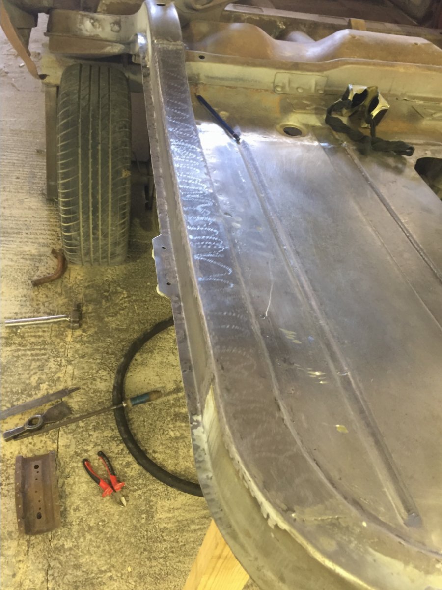

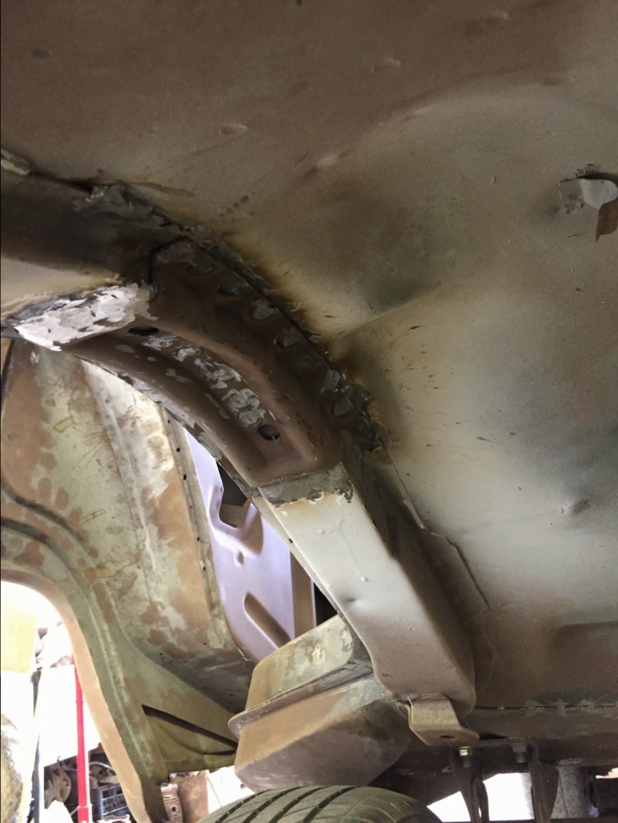

4 258
9 257
По задним коробам работы закончены,думаю отпесочить по второму кругу машину,внешняя среда дает знать о себе.после подгонка задних подкрылок крыльев и фартука.
