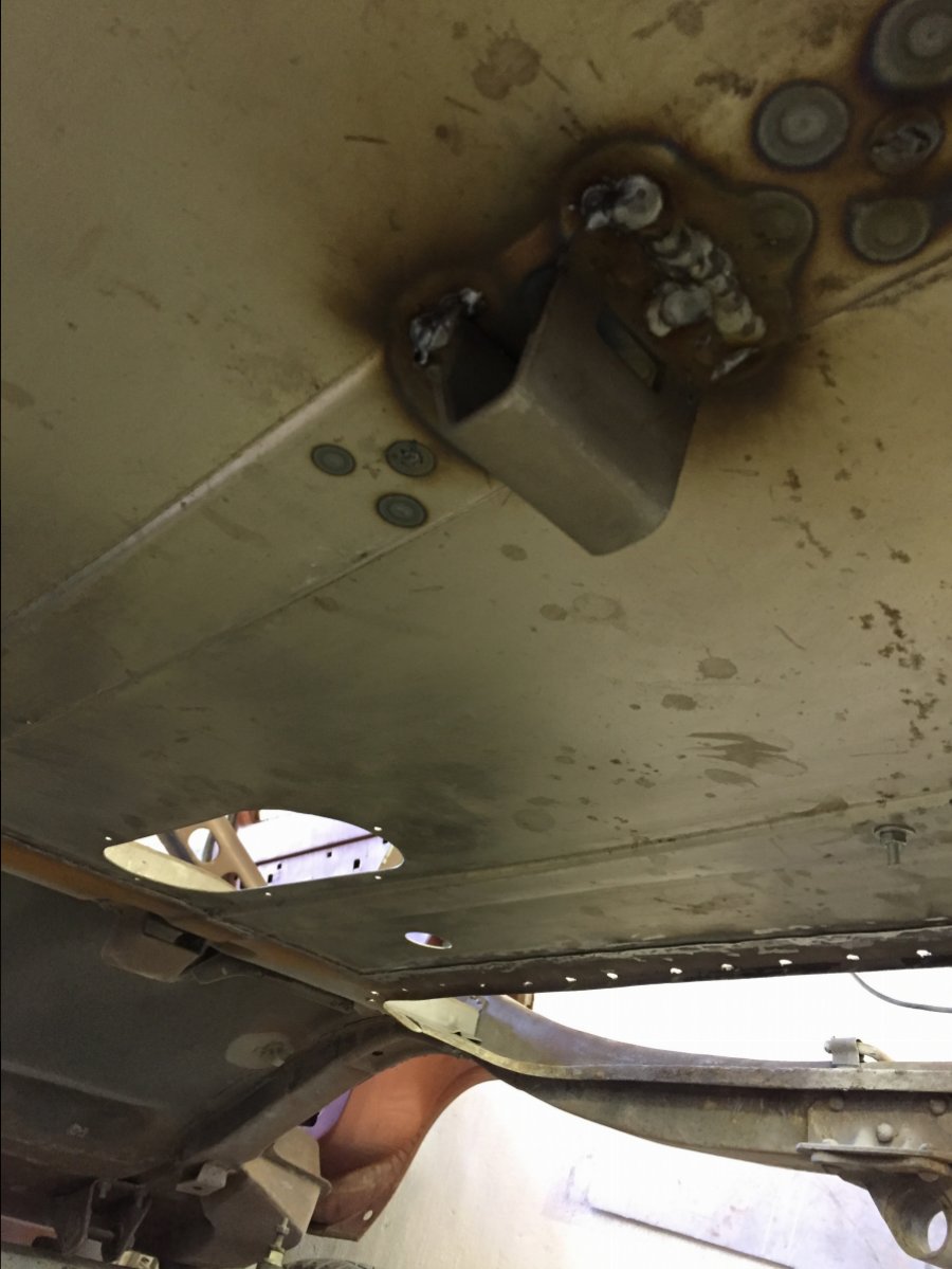

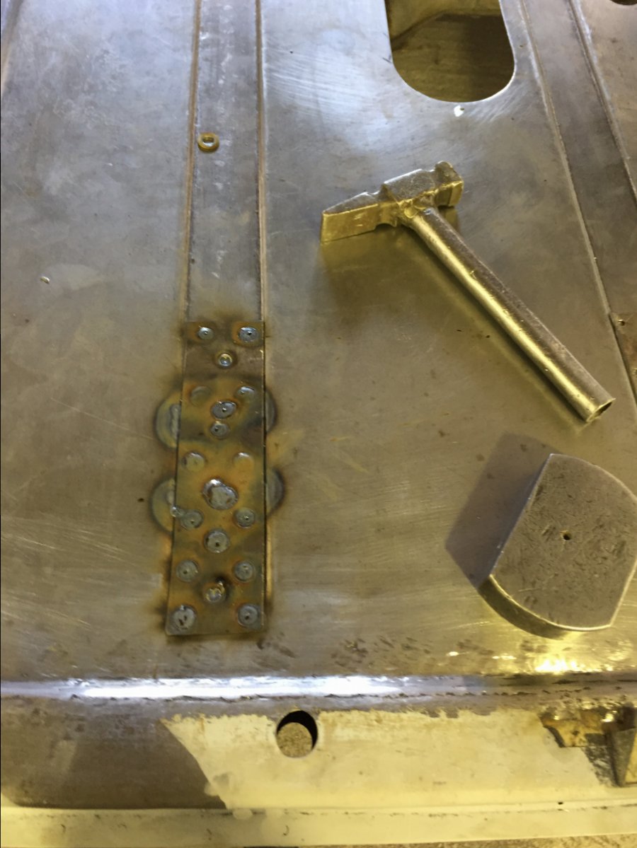

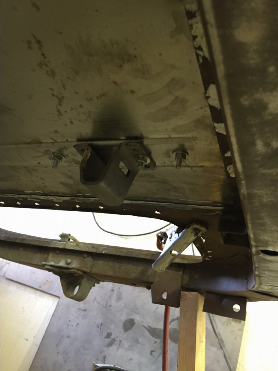

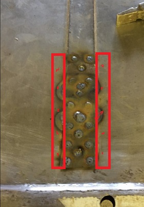

Одно из слабых мест Волги,заднее серги бензобака.
Отрывает крепление со времинем.
Думаю длинный уселитель с внутреней части багажника исправит ситуацию.
Хоть и мелочь,а приятно)
Неплохо,но эстетичнее было бы,приварить усилитель-вставку с низу,и немного другой формы с захватом боковых плоскостей.
Согласен Юрий!
Уже присобачил.думаю так тоже будет держать)))

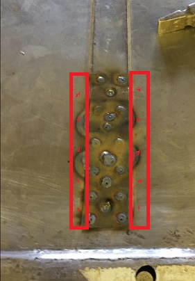

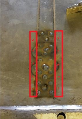

Еще не всегда все получается с первого раза!
Бывает застрянешь на неделю на одном куске.

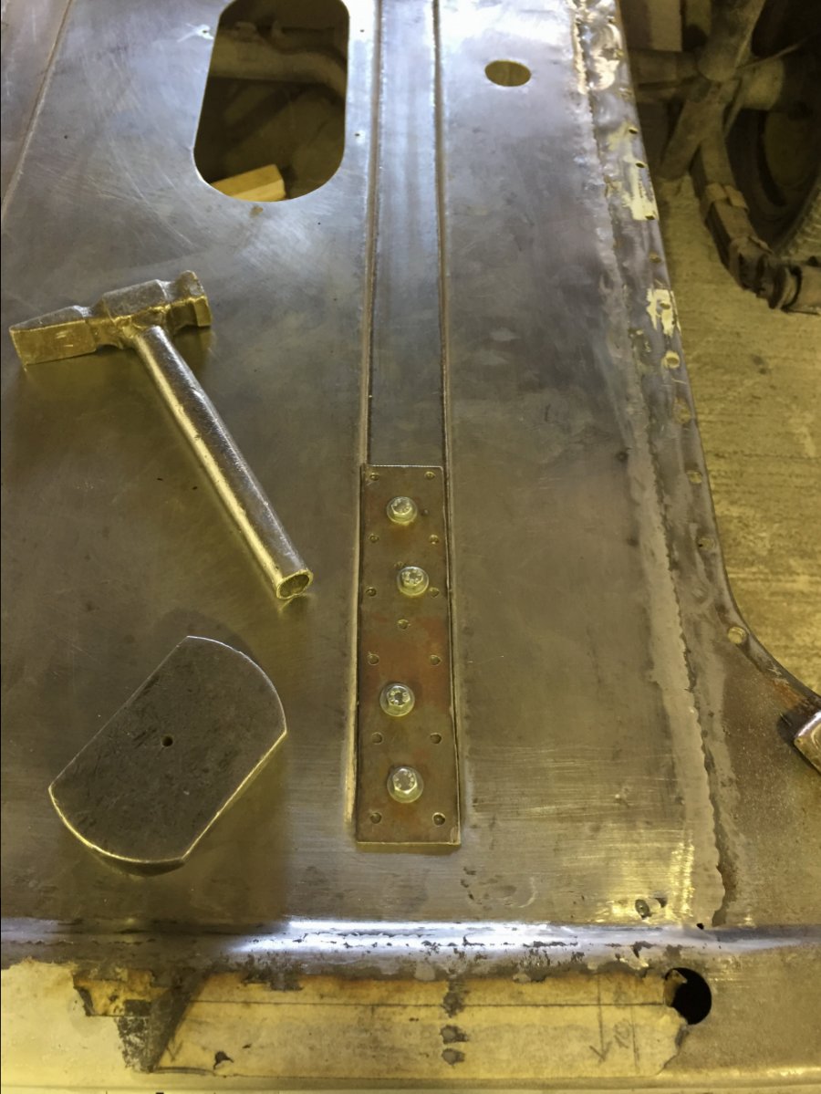

5 дней пытался сделать уселитель задней серги рессоры,плюнул сделал из уголка 30 за 5 мин.правда рёбер нет:(,но держать будет:D
Не стесняйся спрашивать,если не идет работа или не приходит решение задачи.
С данной железякой-усилитель лонжерона под крепление опоры рессоры,ты немного не дошел,хотя был на правильном пути...
из металла,гнется углом полочка,
в двух отрезках уголка к примеру № 63, делаешь вырезы по грани в виде треугольника,если сверху смотреть то ромбовидное отверстие.
Таких на усилителе два,вот по замеренному расстоянию на усилке,режешь ромбики в уголках,немного большего размера,чем требуется,грани закругляешь,делаешь гладкими,слаживаешь уголки вместе,сверлишь отверстия по периметру заготовки усилка,
вставляешь смазанную любой смазкой заготовку усилителя между уголками,стягиваешь уголки болтами но не намертво а с небольшим люфтом.
Далее сильный удар большой кувалдой с длинной ручкой по заготовке усилка ,через ромбовидные отверстия на которое прикладывается подходящий четырехгавнний (квадратный) кусок железяки-лучше на ней сделать плоскую полочку в месте удара.
Процесс думаю понятен.

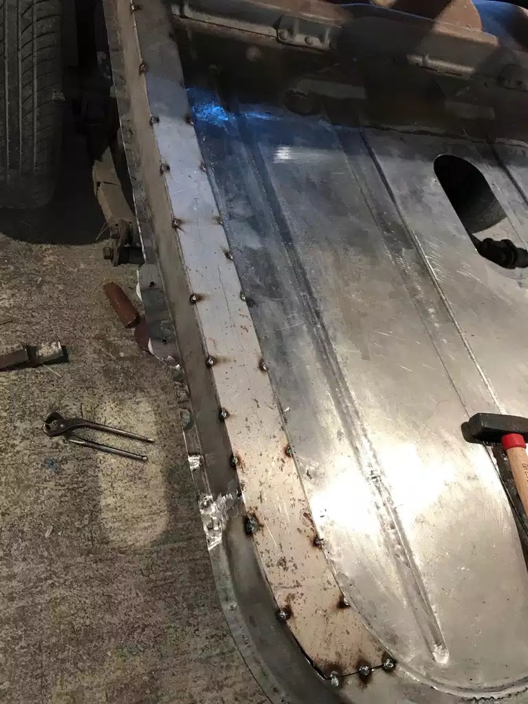

А между скрытыми полостями как теперь защитить от коррозии?
Только редким выезжанием в сухую погоду;)
те места никогда не гниют,ни на одной машине,если не ездить по рекам и морям.
4 258
9 257

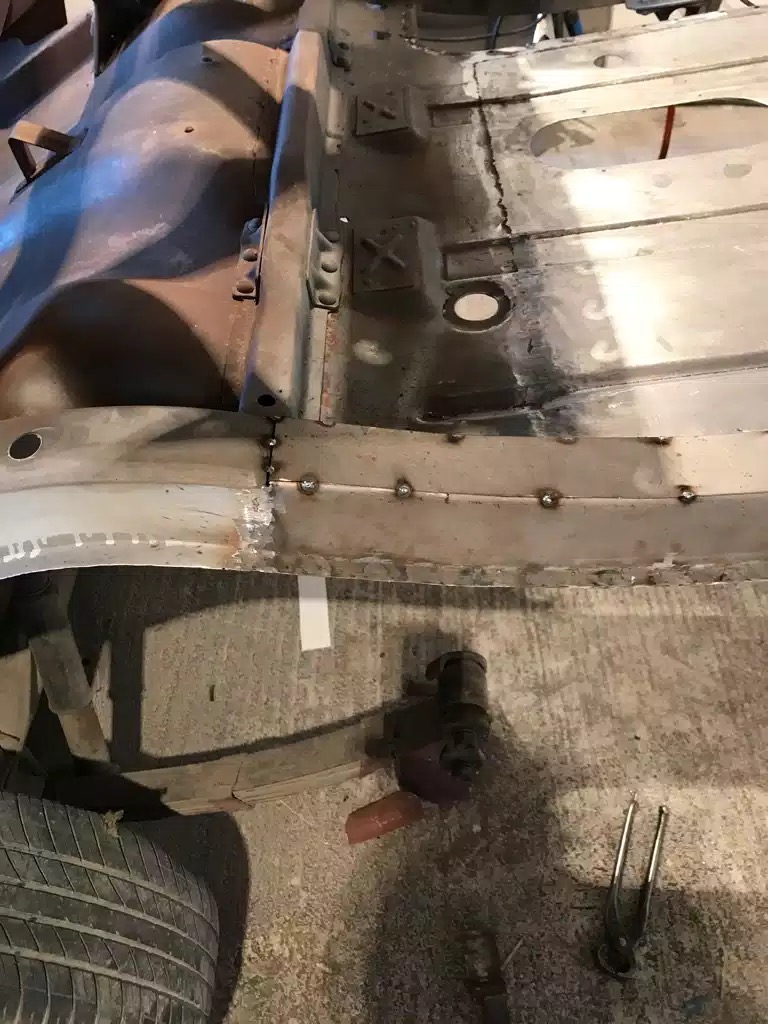

Защищать буду герметиеом для швов,все сварочные стыки,как с внутреней части так и с наружи!
Машину буду только в сухую погоду эксплуатировать дай Бог(сердце не позволит ездить по лужам)
Мустан и БМВ за два года невидали мокрой дороги,строго в сухую погоду.
Может это глупо покажется вам,но это так))
Есть рабочая машина Тойота,в любую погоду как танк Т34)))

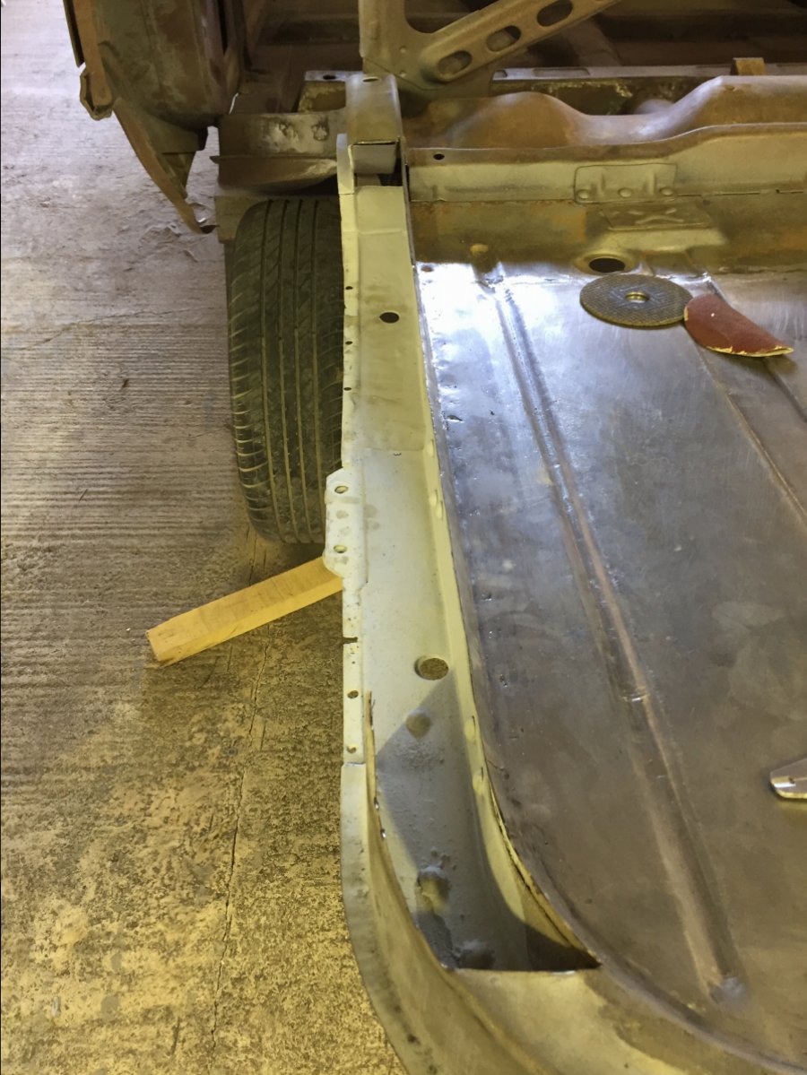

По идеи это так!

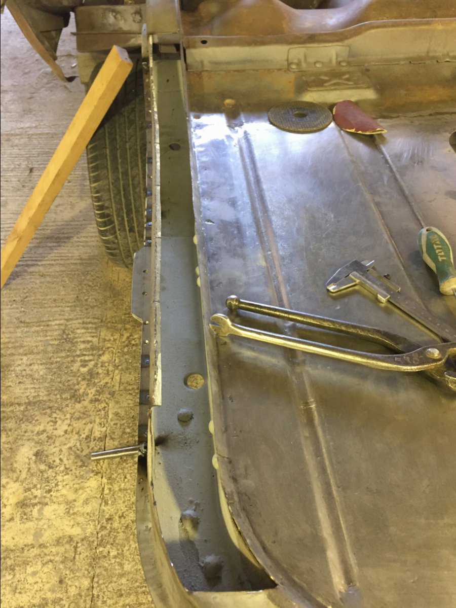

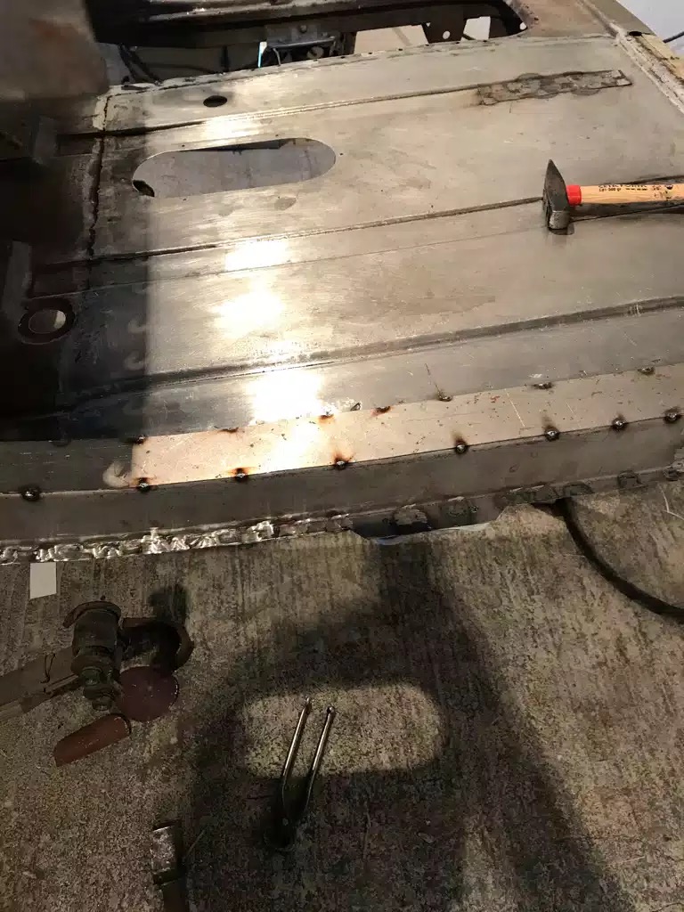

На моей Волге при осмотре на подъемнике дно было все хаки цвета,краска заводская!
Гниль была небольшая в районе коробов парога(не долго длилось счастье).
После разбора салона пришел в ужас от увиденного,пол сгнил весь с нутри салона,его просто сожрало.
Видать влага,вода попадали через щели,и получался парниковый эфект между линолеумом и металлом.
Где то есть кусок пола багажника,выложу все обещеные фото на днях.

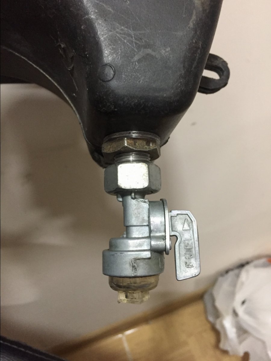

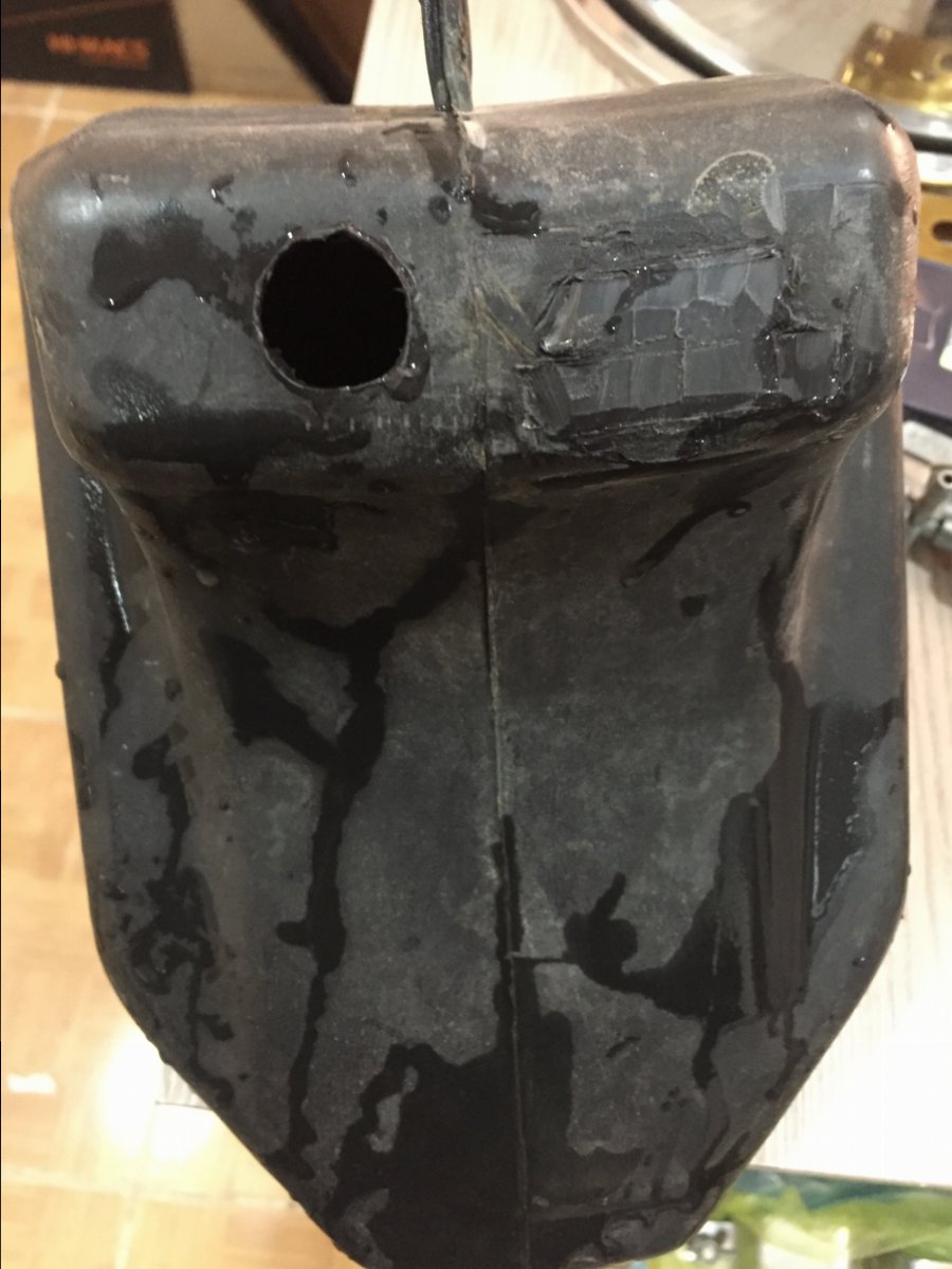

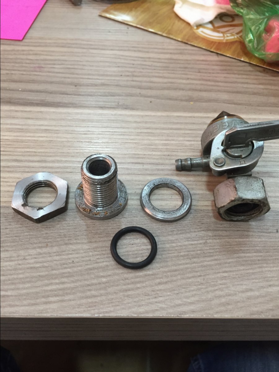

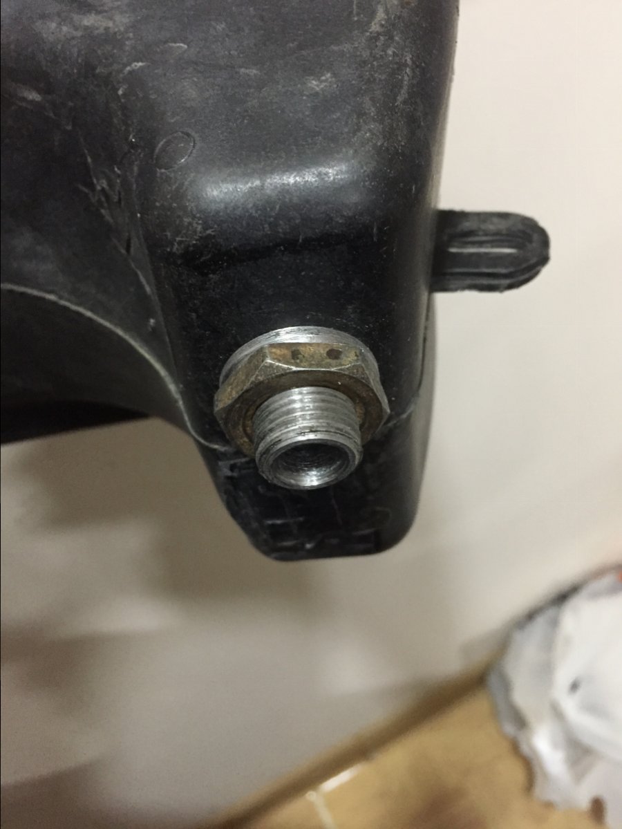

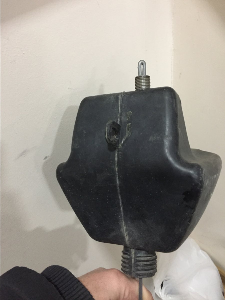

Бак квадроцикла!
Пластиковый сосок краника был оторван до меня,заказал переходник у токаря!
Запаял старое место у Пластмащика,просверлил новое отверстие рядом.
Немного изобретательности в установке)),и краник дома!
Осталось дело за малым!
