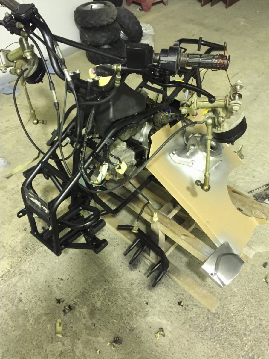

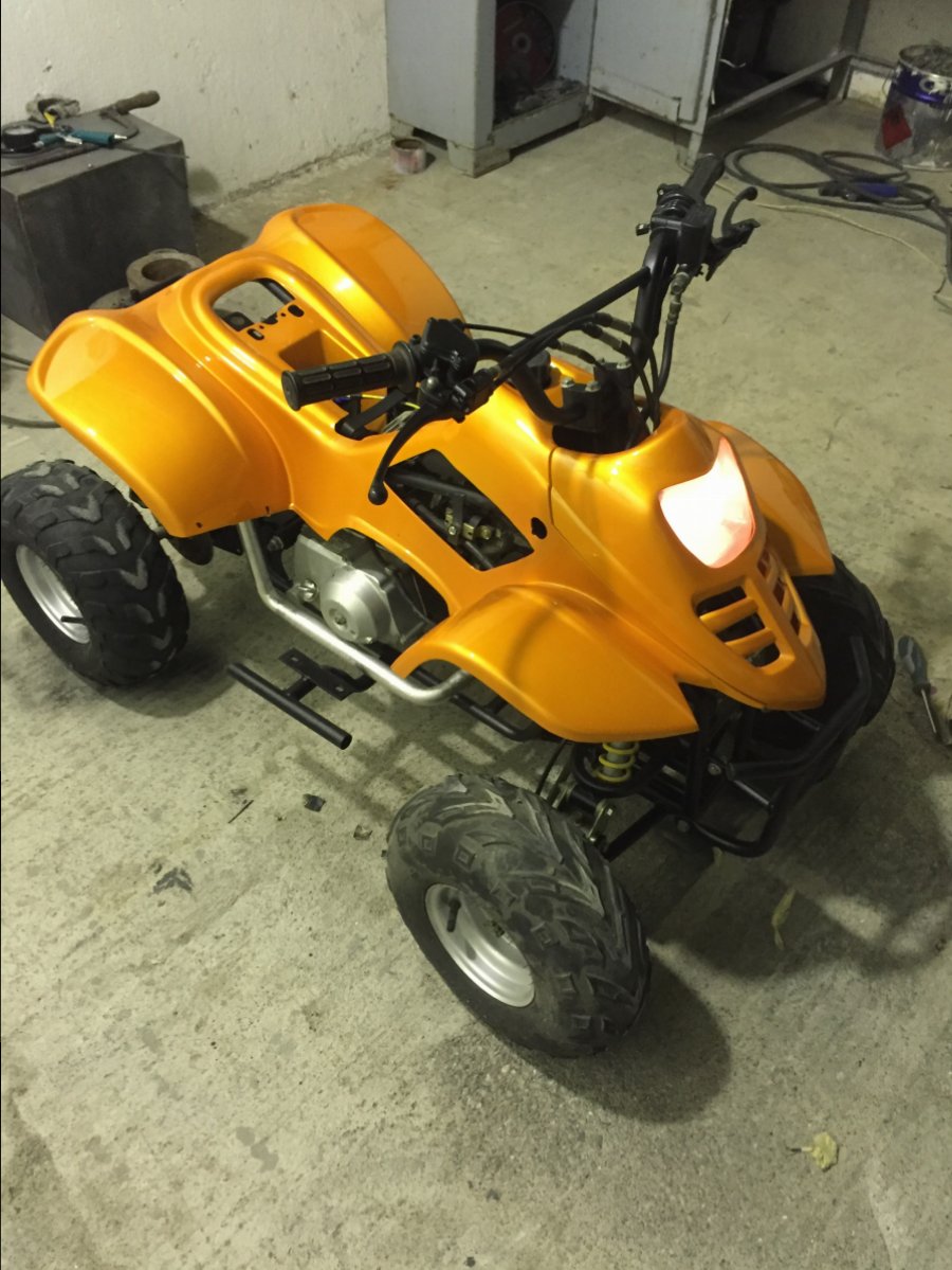

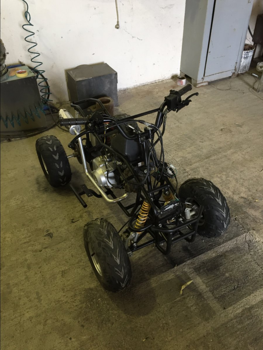

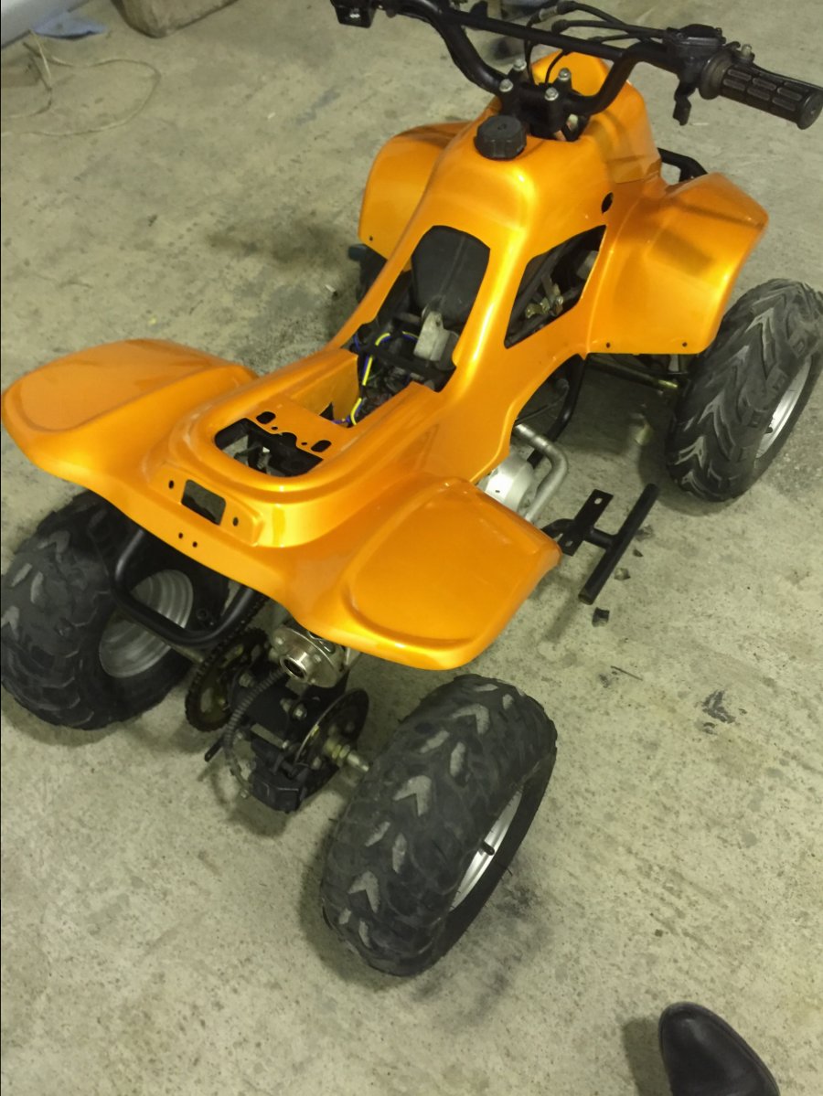

Квадроцикл почти готов.

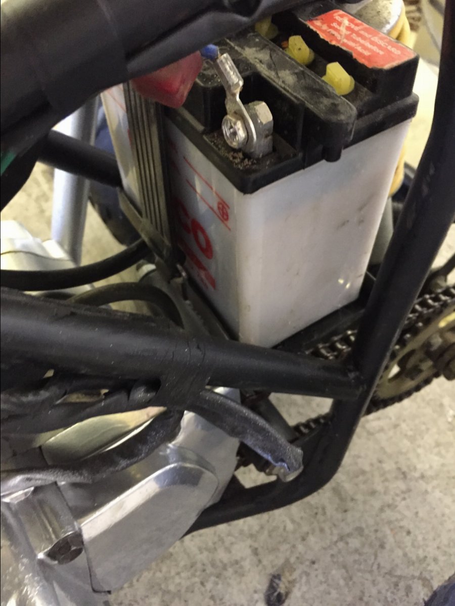

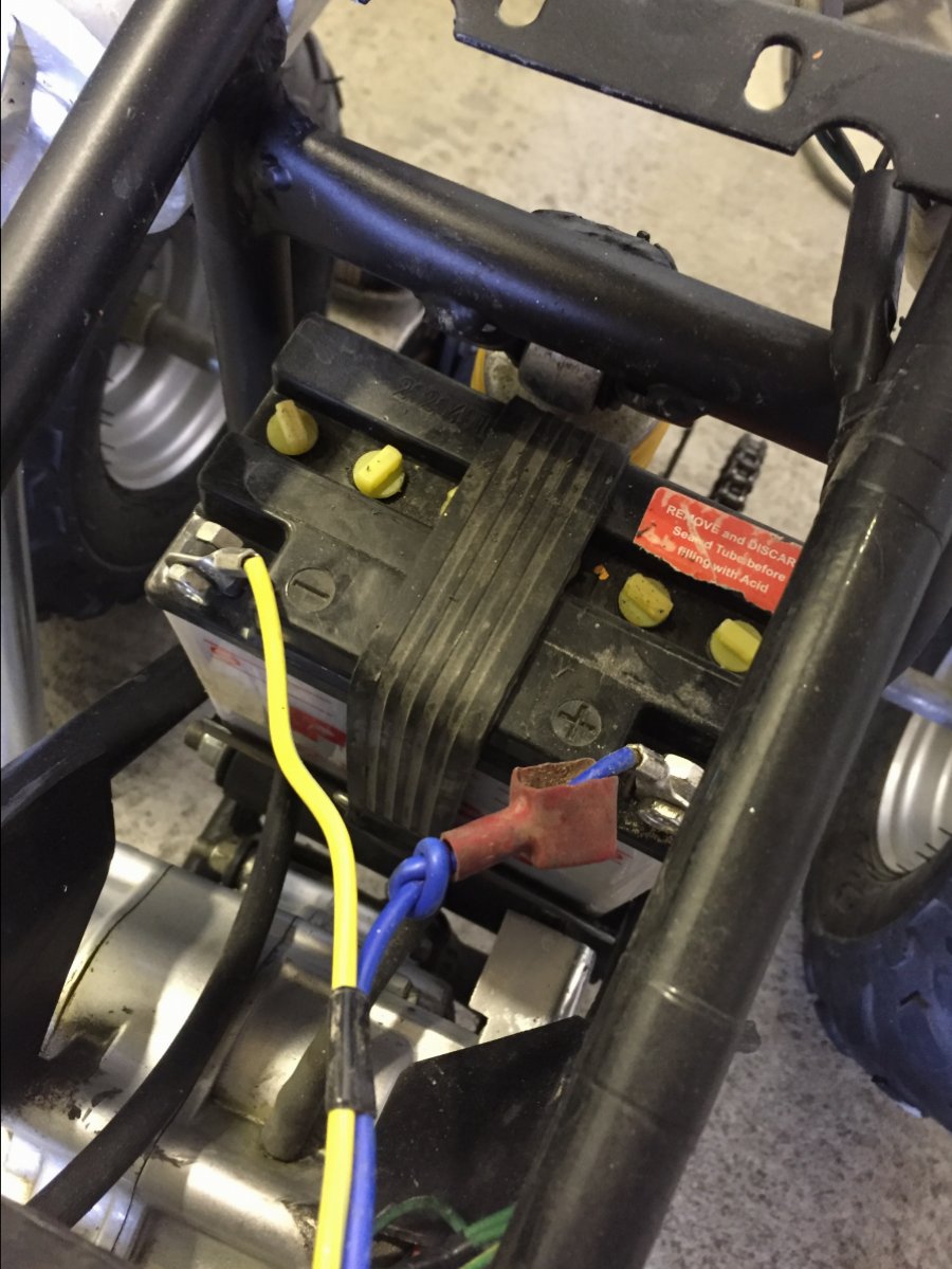

Переделал крепление АКБ,поменял масло фильтр,покрасил раму(обклеив все болты),и еще всякой мелочи!
Товарищь помог по электронному зажиганию правильно настроить!
Осталось дождаться нового сиденья,и подножек с двух сторон.
В целом ездит хорошо,75кг не особо замечает)))

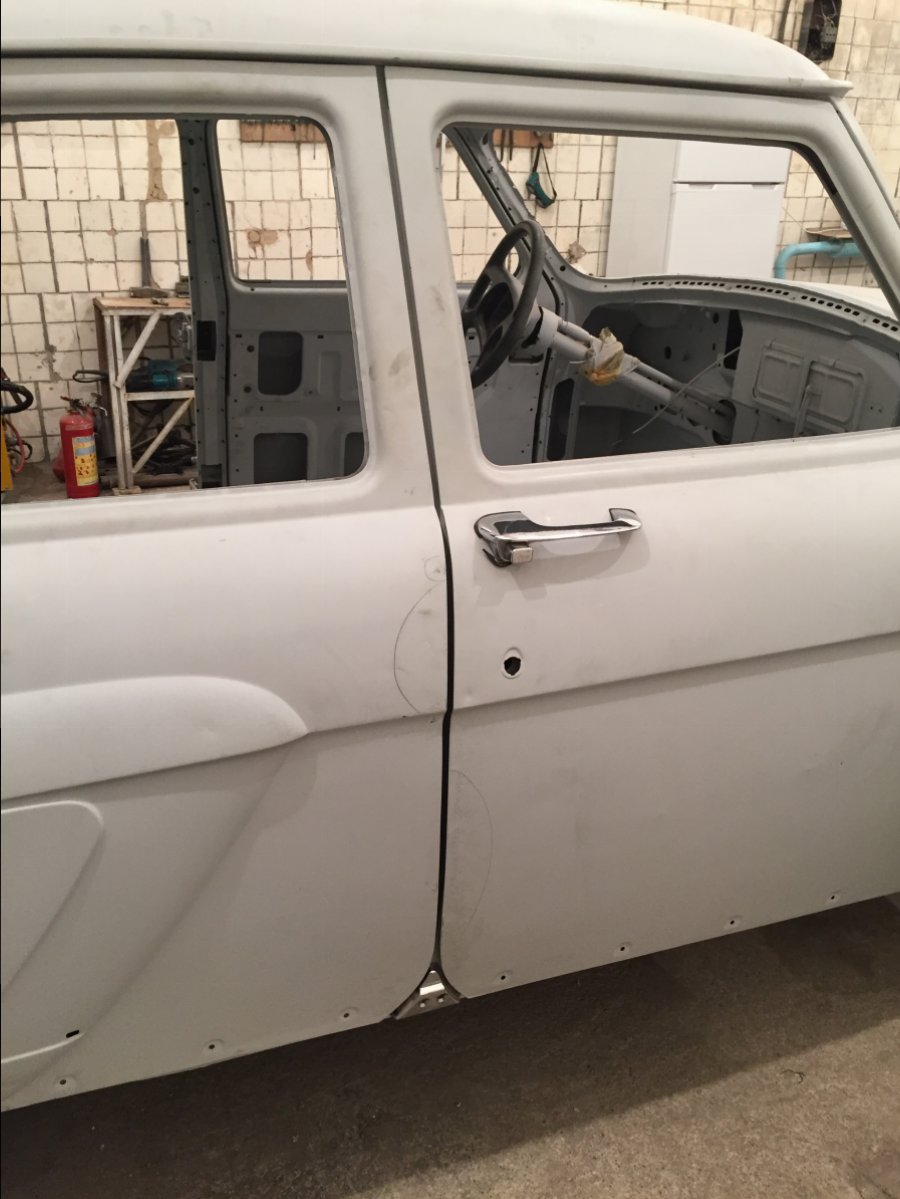

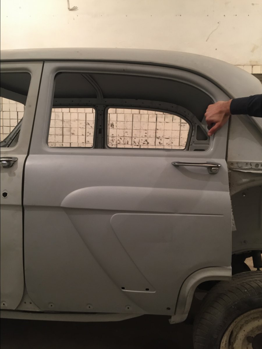

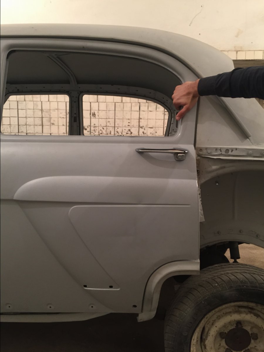

Всем привет.
Новая задняя левая дверь не выдержала регулировки,лицевой лист двери оторвало от каркаса в районе петель.
Много труда и времени съела,просил уговаривал как мог,но не захотела женится.отправилась на склад.
Благо дело на доноре дверь хорошо сохранилась,быстро отпесочил Жора,и дверь уже на месте,еще немного волшебства и дверь будет дома.
Настрой боевой,все движется вперед)

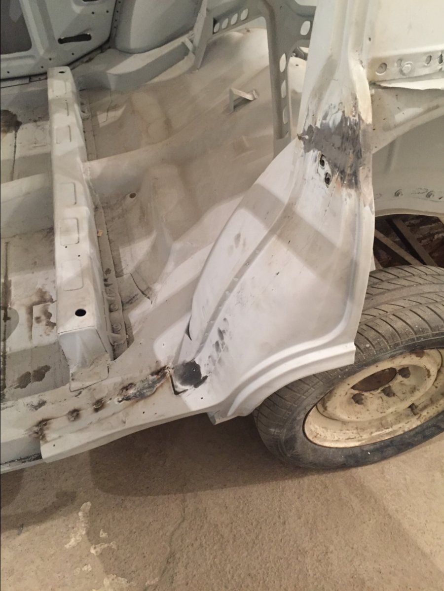

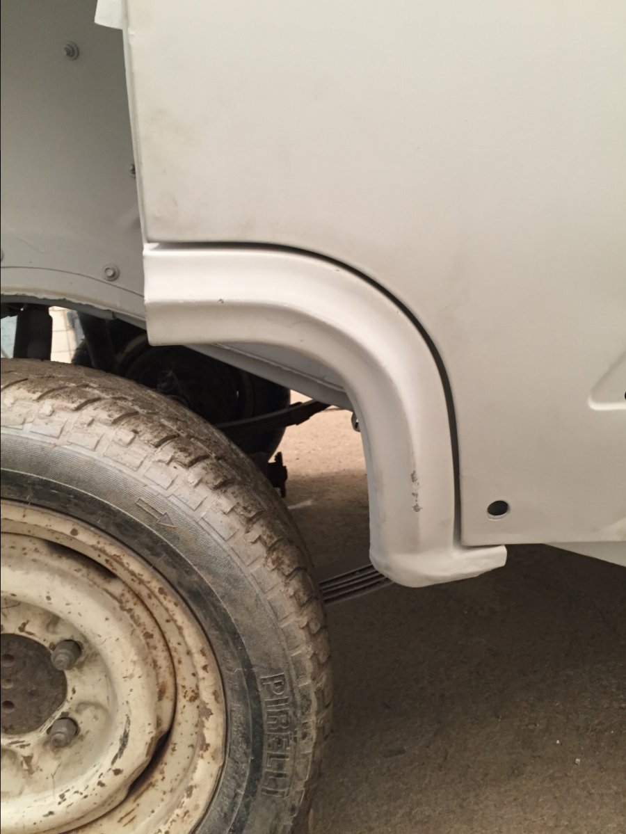

Привет всем.

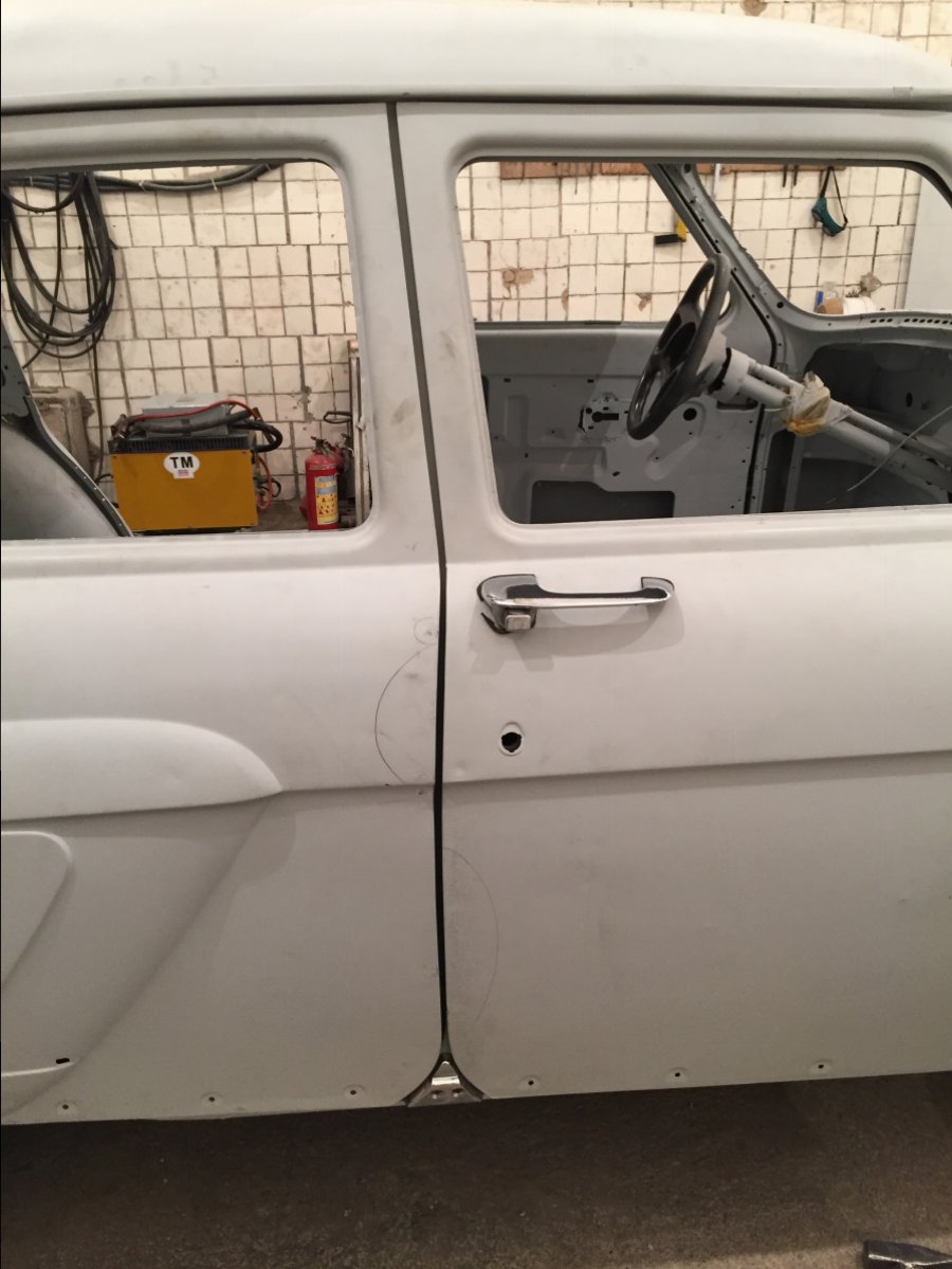

Прикинул парог,а он не садится домой.
Короб 4-5мм нужно уменьшать нижнюю часть.или резать парог по коробу(что не очень хочется)
Так же парог должен иметь округлость небольшую как на газ м20.(небольшой перелом в районе средний стойки должен быть)
Немного нервничаю с этими препонами.
Голова кругом идет,боюсь испортить че,чтоб потом не переделывать.как это бывает обычно у меня.
День два нужно оставить её,чёт она не в духе последнее время.
Мысли вслух.

пОрог,Рустам-джан;)
Поддерживаю, иногда надо отдыхать от объекта вожделения.
9 271
10 204
тут не лингвисты общаются
все поняли и хорошо
