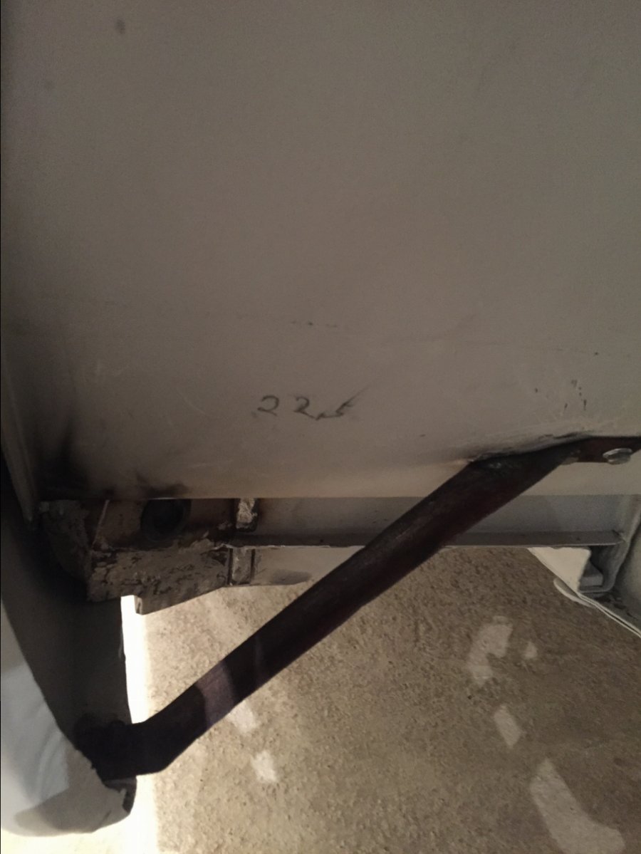

Подогнал зазор крыла с парогом,немного было неровно.
Также установил распорку крыла ,размеры снимал с донора.
Крыло пришлось 7 раз снимать и ставить.

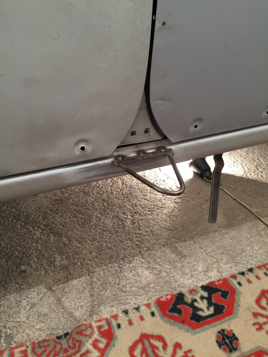

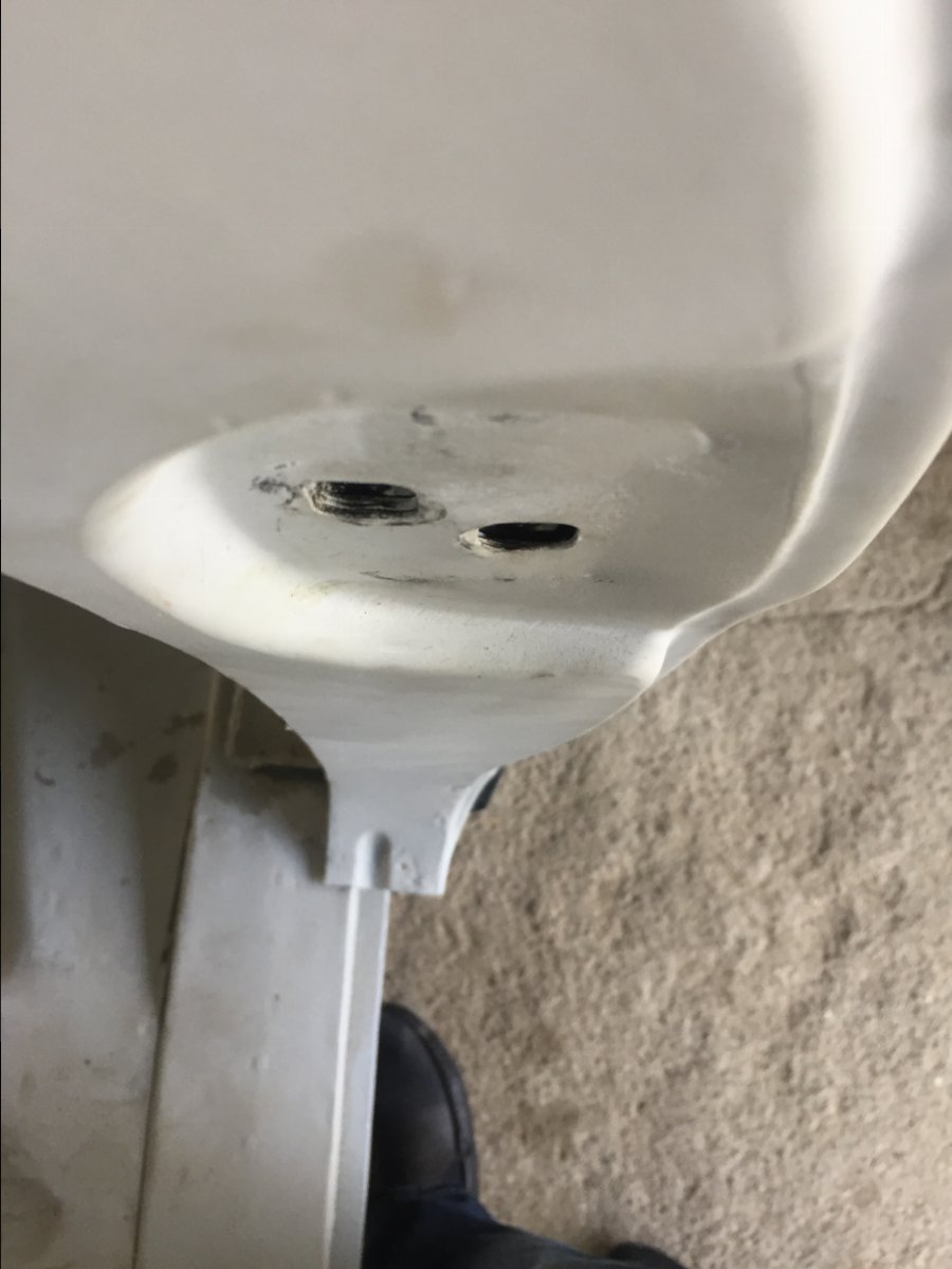

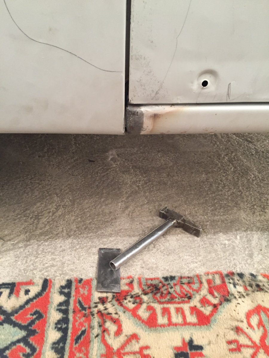

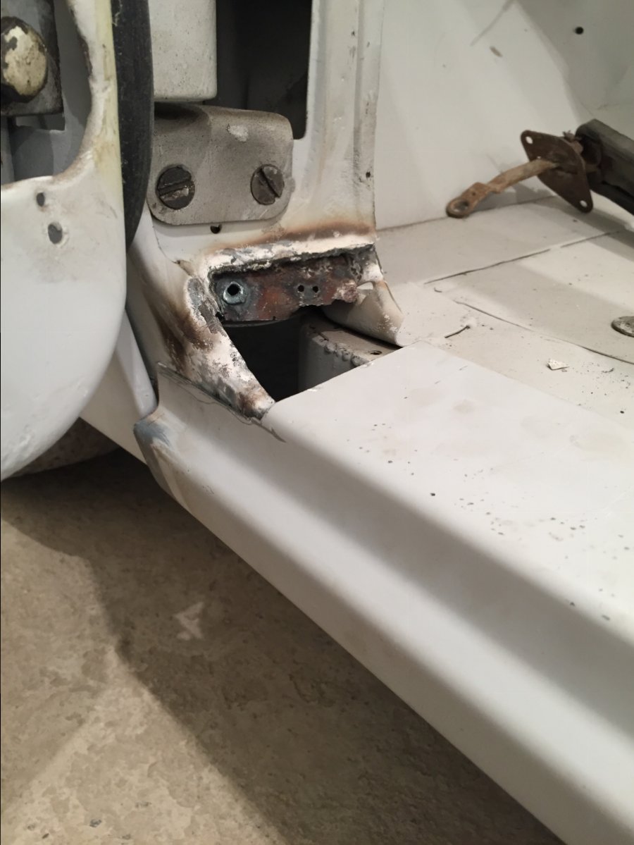

Кстати если обратите внимание все уплотнители дверные наклеены,так более правильнее получается подгонка зазоров и открывания закрывание двери.
Обычно под фиксатор замка приходится подкладывать пластинки разной толщины,а тут пришлось наоборот осадить место посадочное,на фото хорошо видно!
Сейчас пер и задняя двери откр и закрываются идеально!

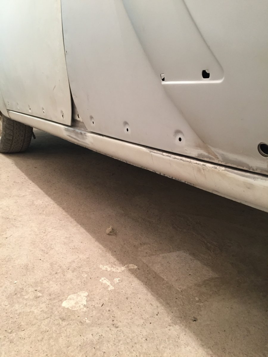

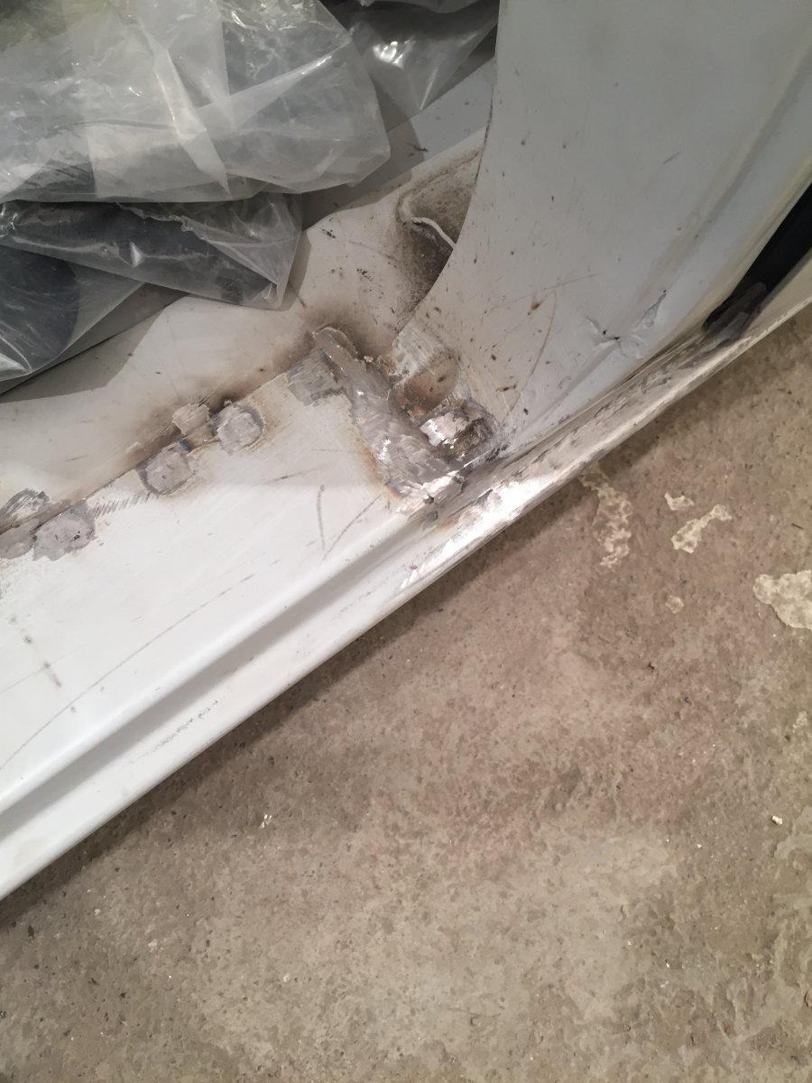

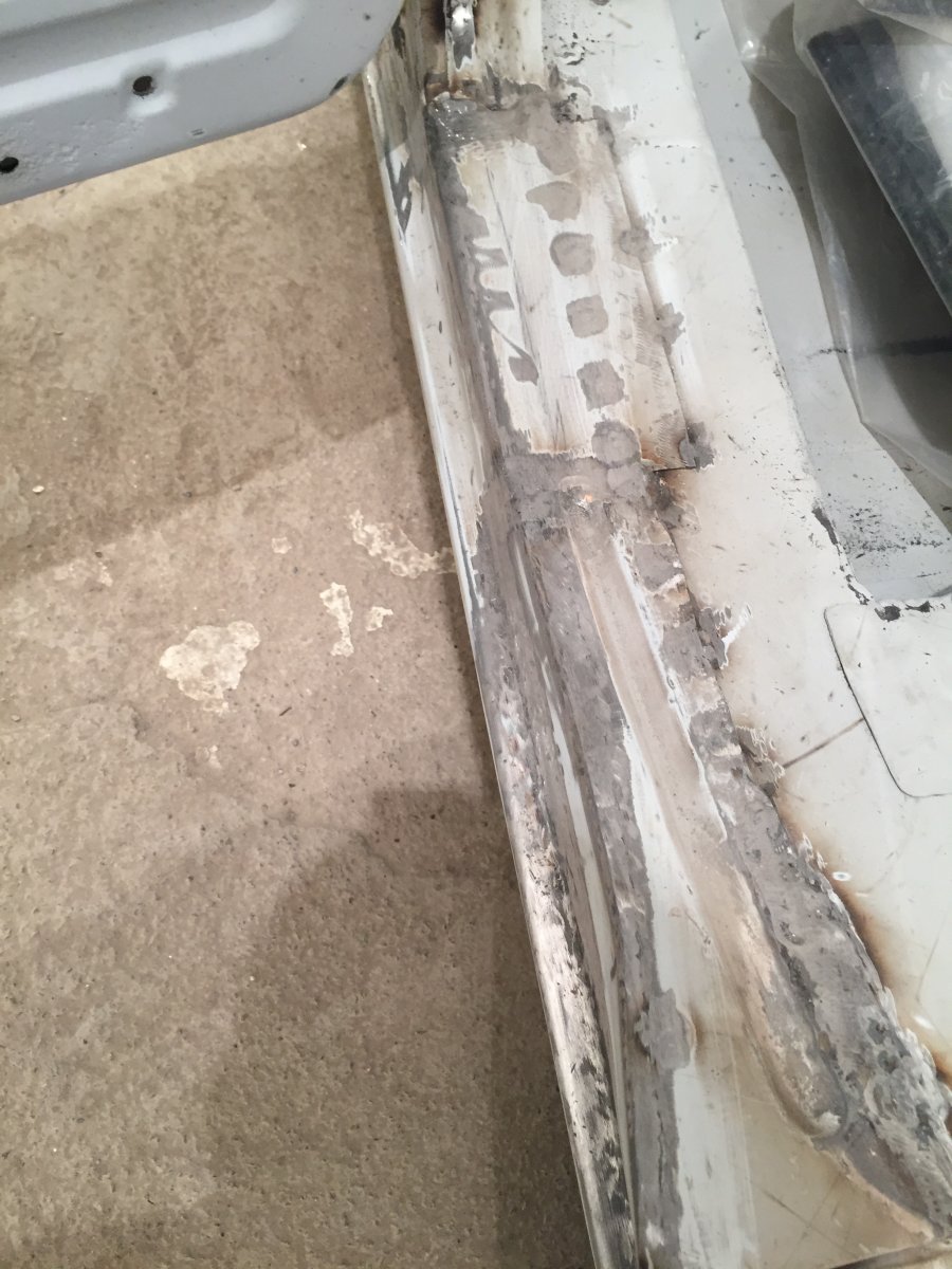

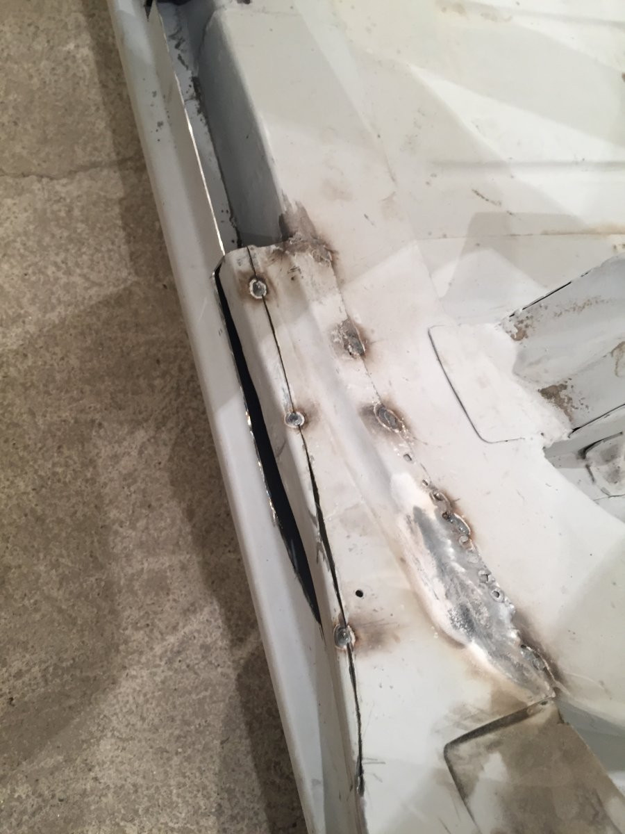

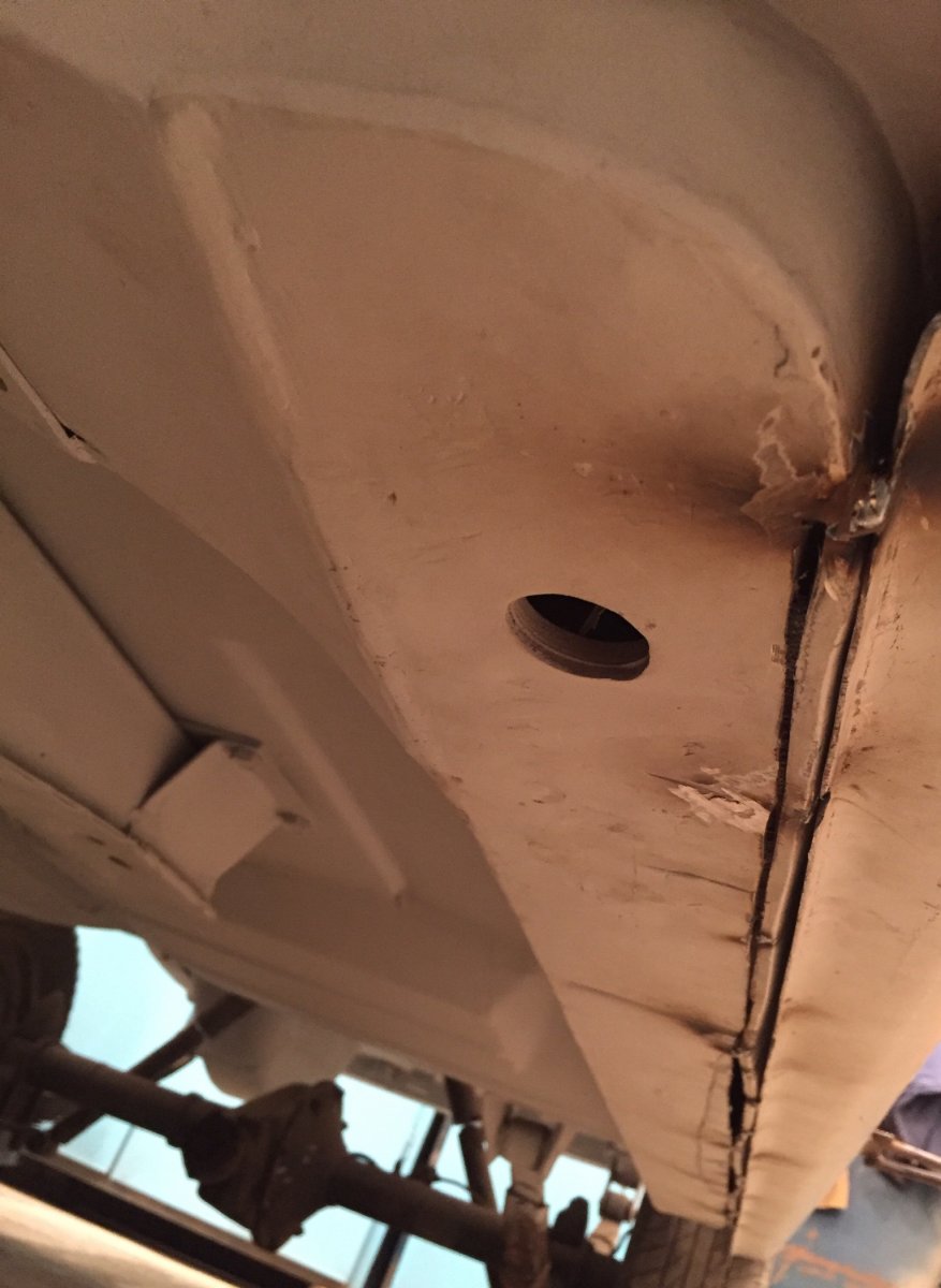

Пытаюсь внедрить порог,левую сторону.Раннее изготовленный короб порога не совсем совпал с нужной геометрией,пришлось резать в двух местах,пробивать низ и верх короба,иначе нет нужного вида!
Несколько дней по два часа дают результат)

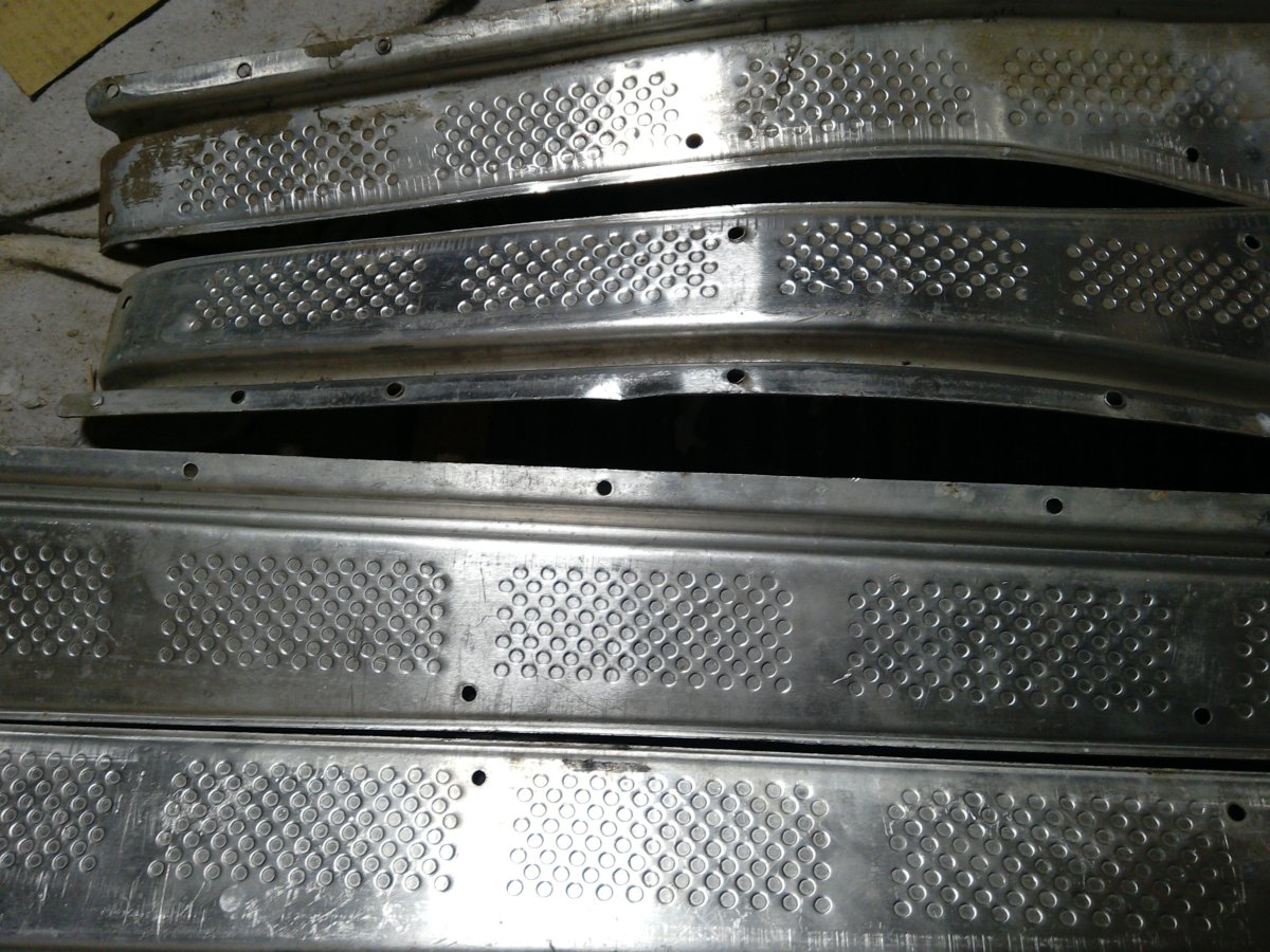

Из ништяков прикупил новые накладки порогов,как рак к стати для подгонки нужного зазора!

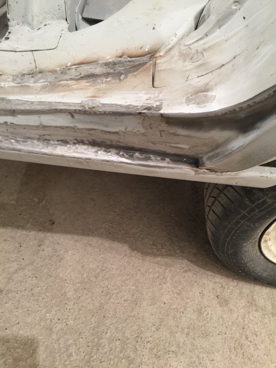

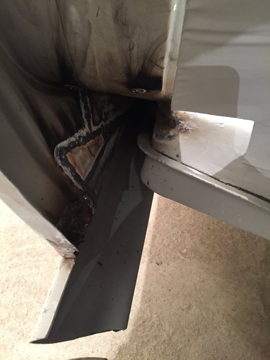

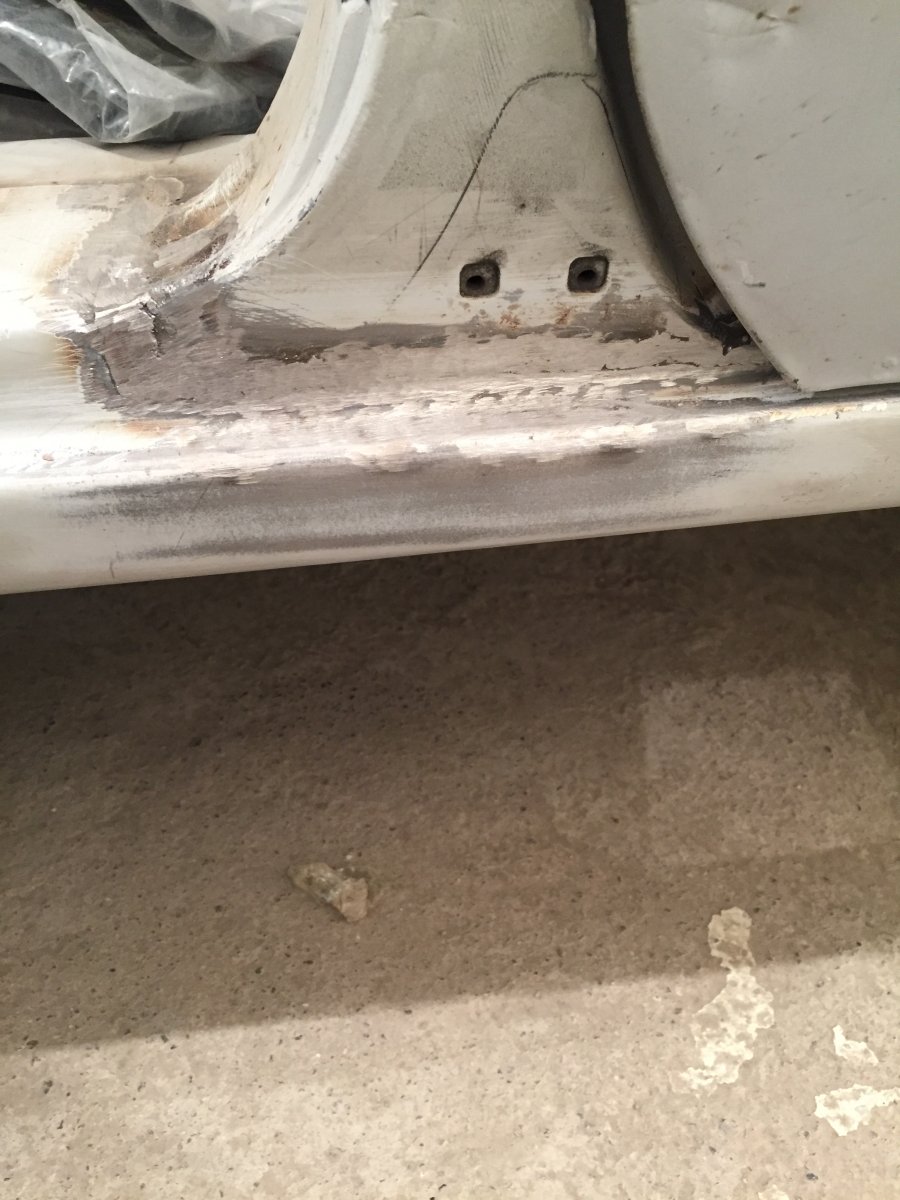

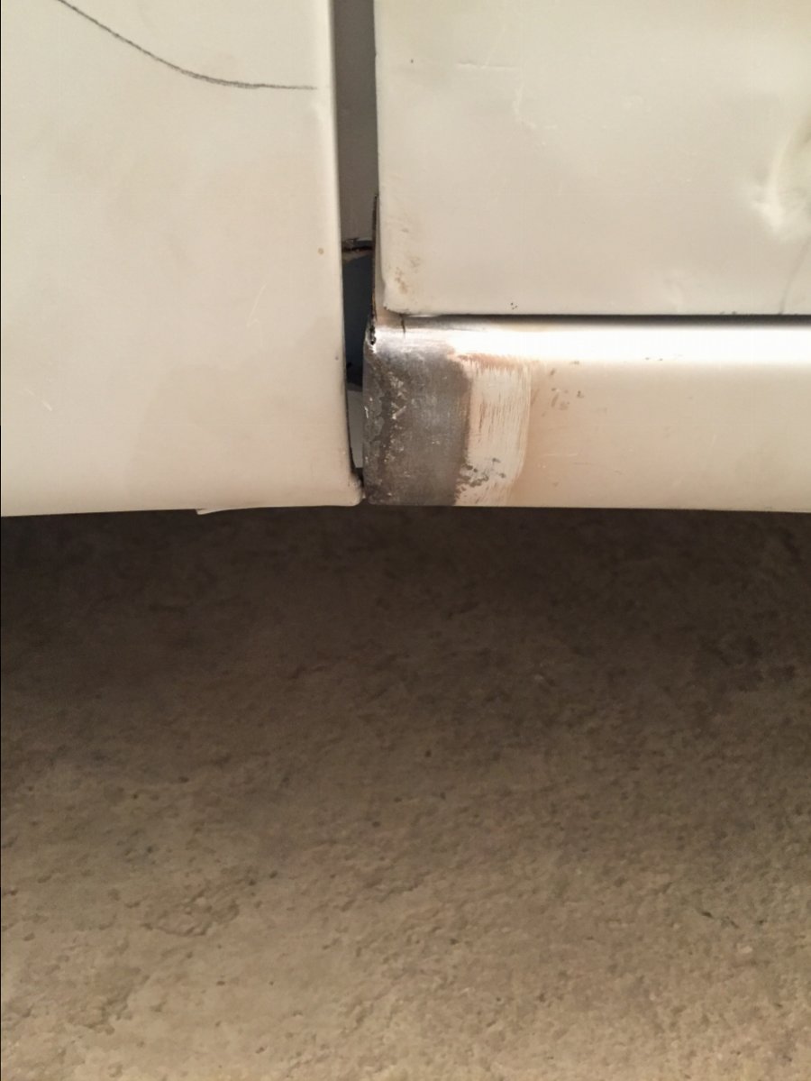

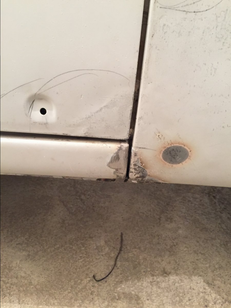

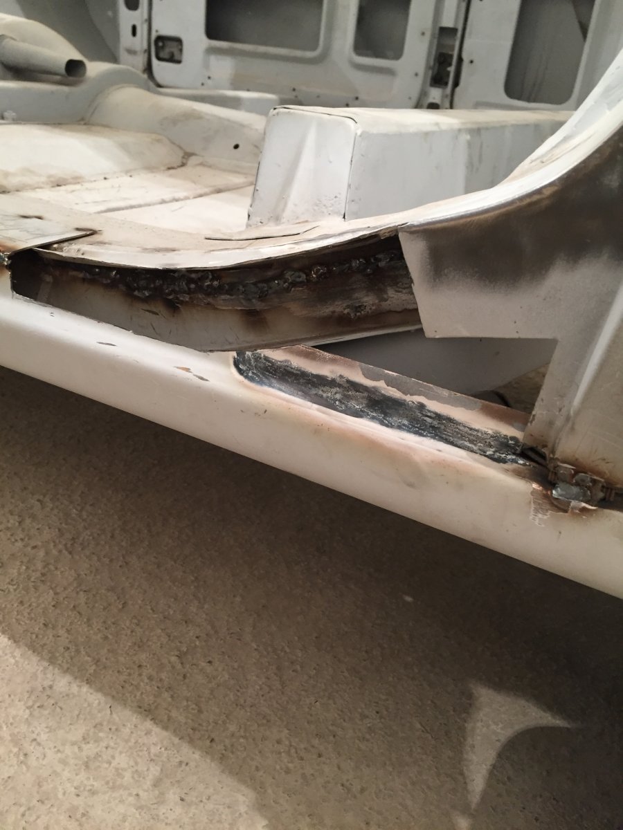

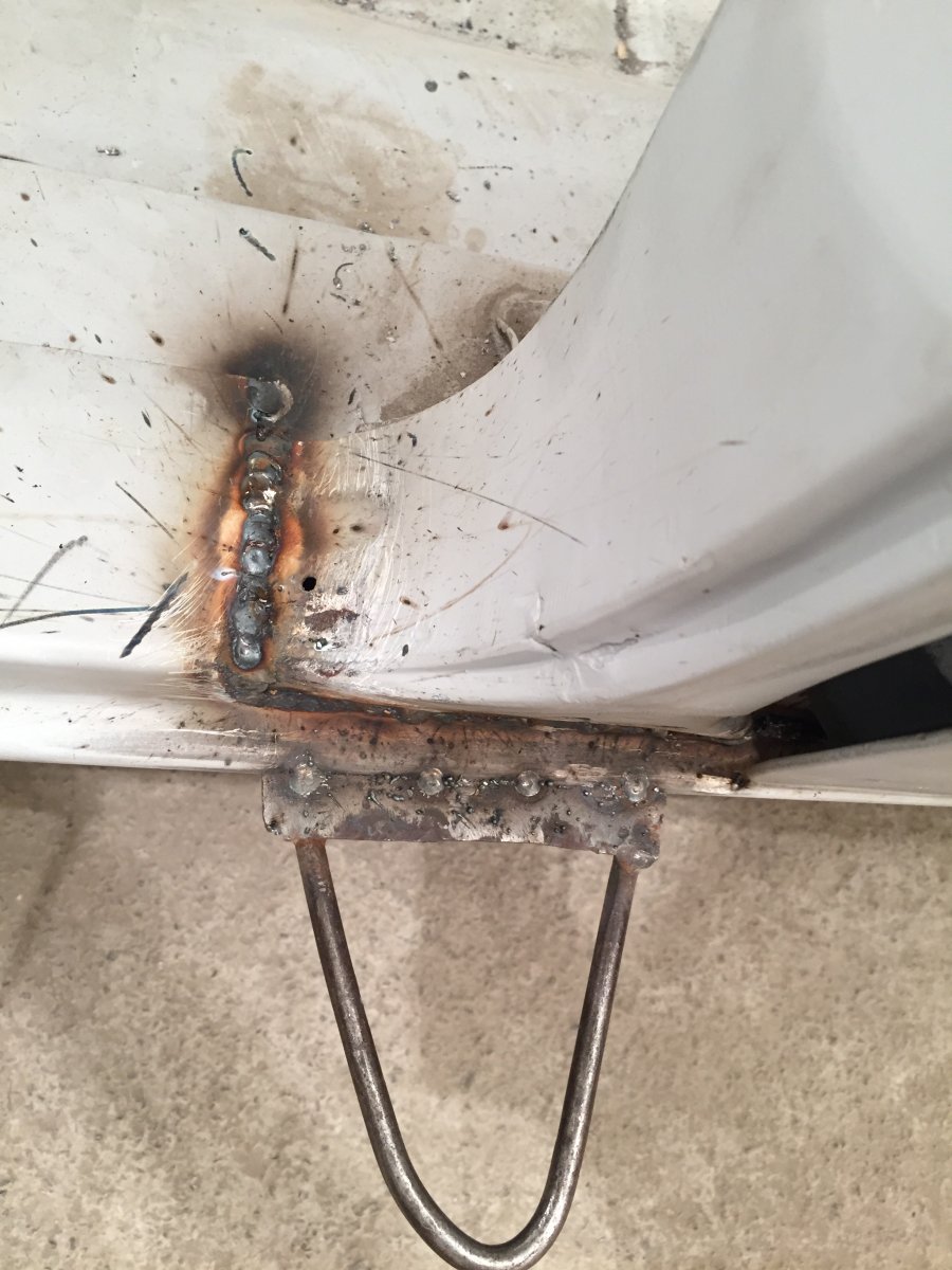

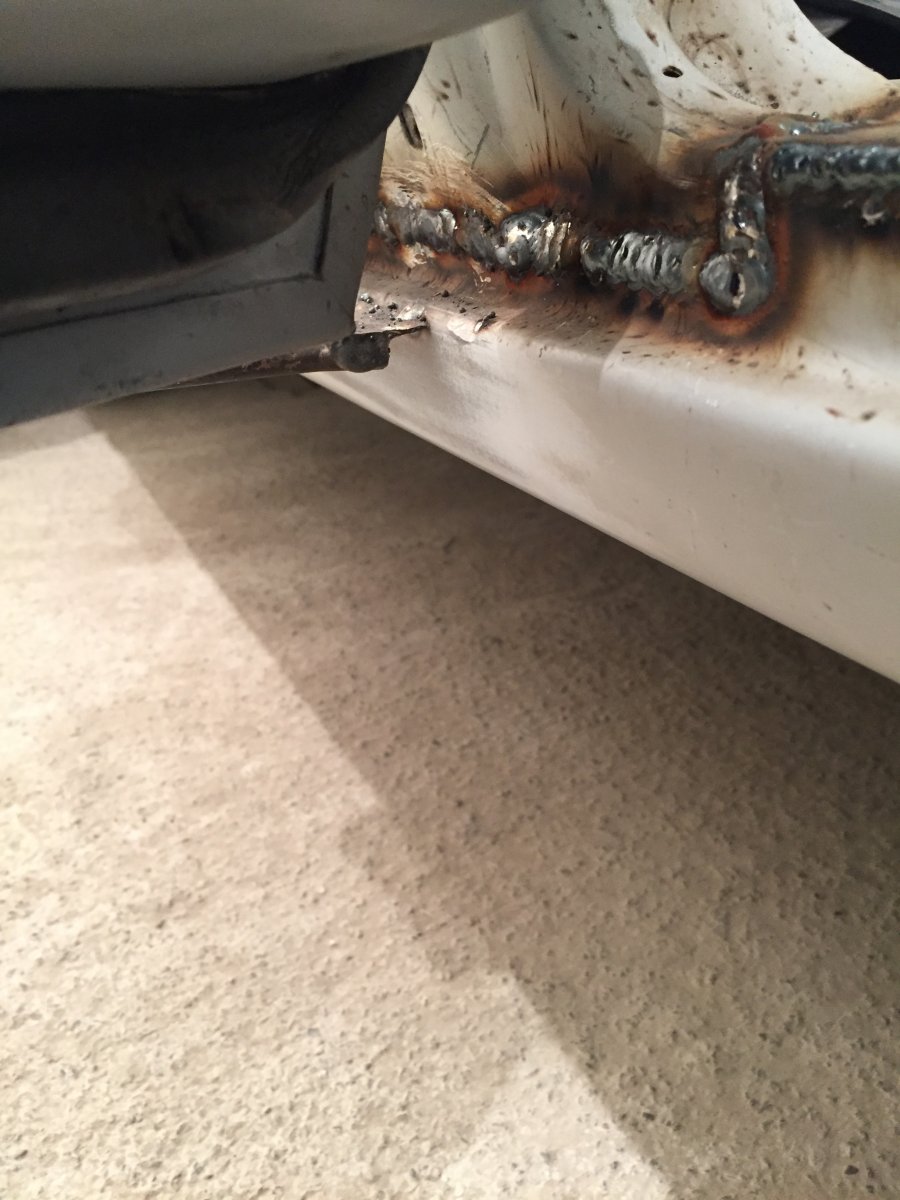

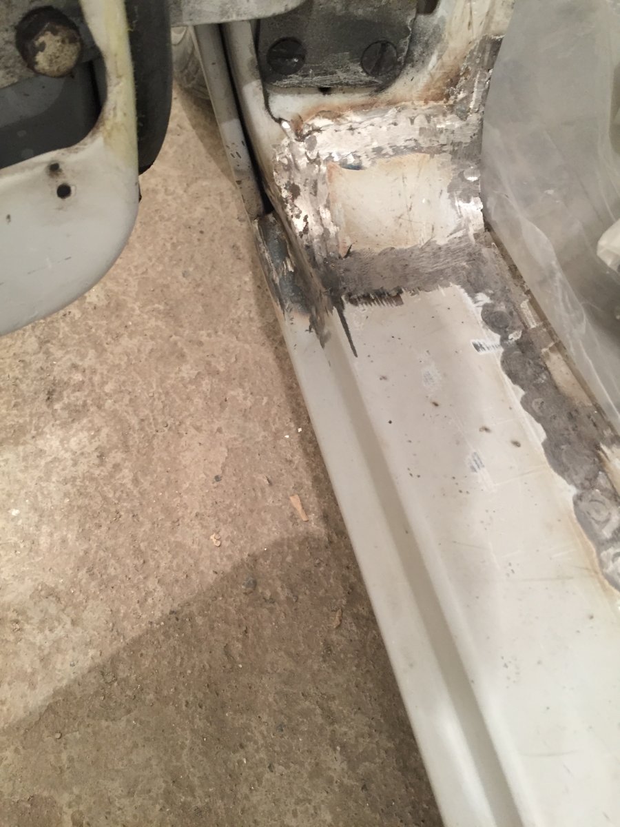

Закончил арку с наружной части,состыковал с порогом.Оставил 2мм зазор на стыке,буду заловлять латунью,думаю меньше будет трещин в процессе езды!

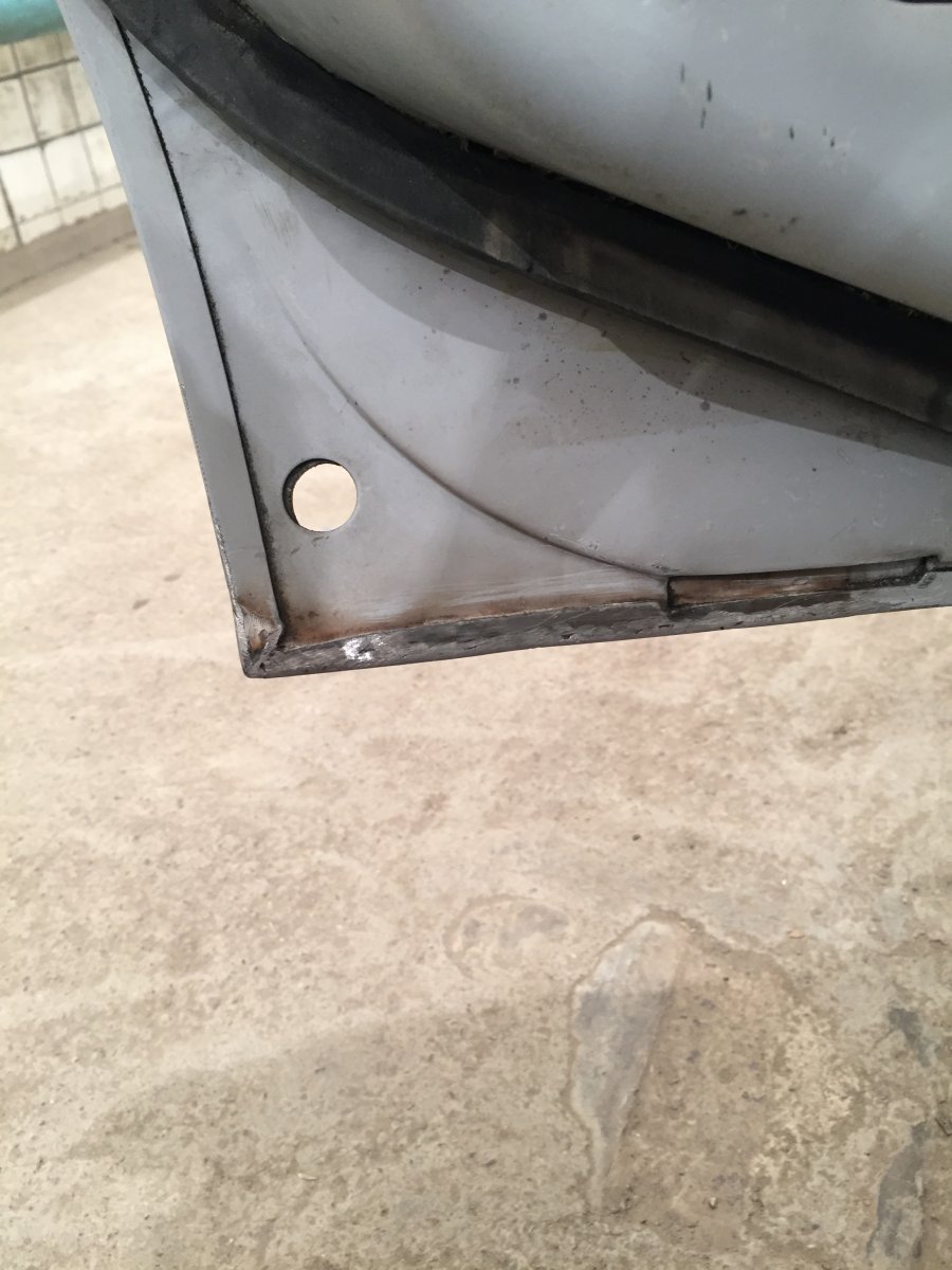

Долго мучала задняя левая дверь,зазоры расходились,плохо прилегала верхняя часть к кузову.
Пришлось вырезать места на арке порога где сильно был прижат уплотнитель в закрытом виде!
Немного осадил нижнюю часть,вставил латку(да простят меня форумчани)иначе нихрена не получается по другому!!!
Латки достойные из хорошего метала 1,8мм,варилось на чистый метал без гнили.
На двери нижнюю кромку зад часть пришлось резать(полумесяцем была нижняя часть).
Зато сейчас ровный зазор с низу.
Конечно можно было ещё заниматся любовью с этой дверью,но так будет тоже хорошо подсказывали мои мысли.

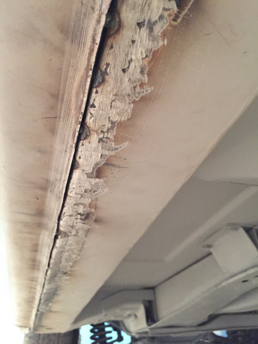

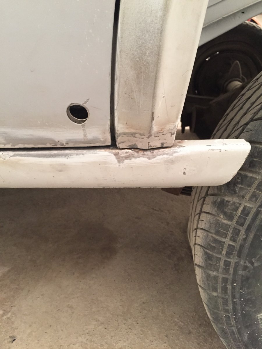

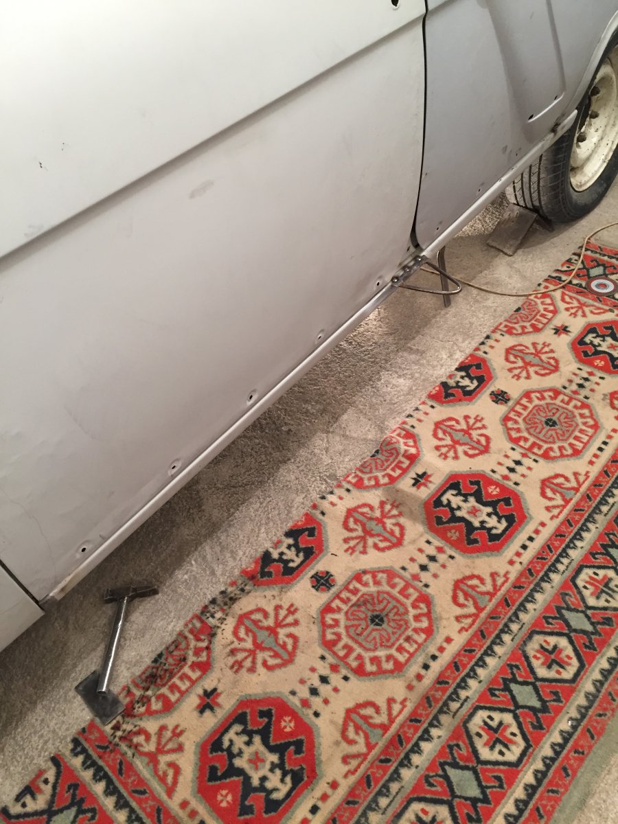

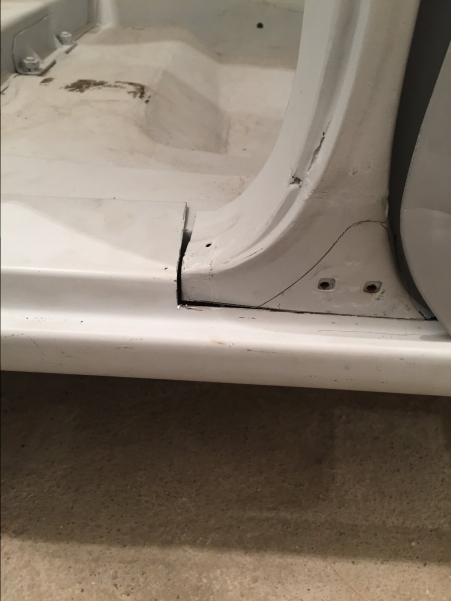

Меня немного смущает порог.
И примыкание к закату.
01.03.2006
184
69
Московская обл.
свой, +1
У 21-й порог и закат по сути единая деталь, зазора там нет. И трещин там никогда не бывает.
4 257
9 238

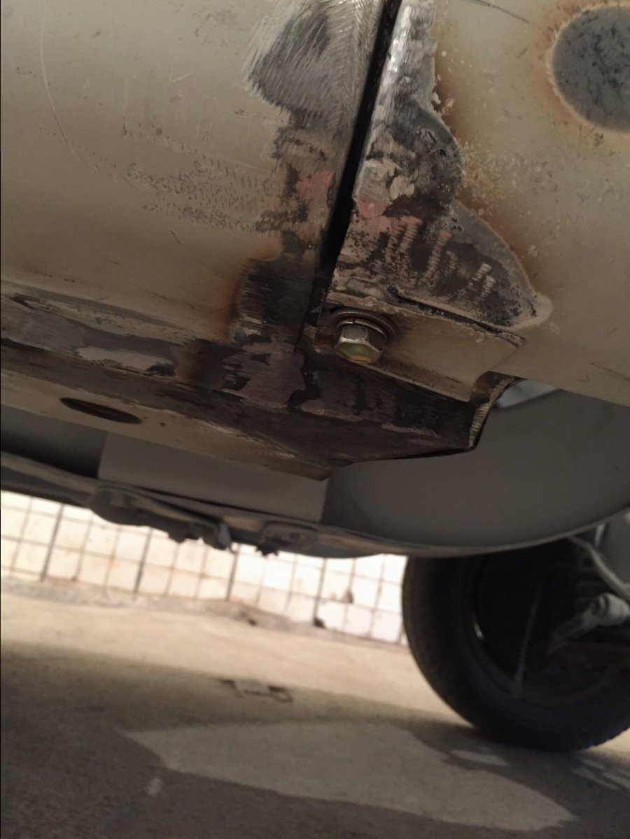

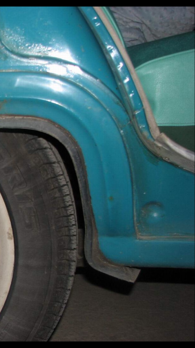

Заводской арки заката найти не смог,за основу взял как на фото ниже.
Вроде как в родне эта запчасть идёт цельная,задняя арка+порог+средняя стойка+передняя стойка+верхняя часть прилегающая к крыше.Такую запчасть не встречал даже в продаже!
Новодельные запчасти очень сильно расходятся в геометрии,колдовать с ними можно вечно в итоге шпаклёвки будет много.Поэтому пришлось с донора срезать арки,и женить по новой с кузовом.
По поводу сварки можно кемпом заворить,но латунью будет лучше.
В итоге будет почти как на фото.
3 152
Рустам, вот , чуствовал что что-то с порогом не так. И едо не в щели, ее можно заварить/запаять
Цитата:
Порог на газ 21 имеет переменное сечение которое меняется от задней части к передней ,если вкорячивать с одинаковым сечением ,задняя часть порога при определённых условиях будет не красиво торчать как ступень ,подножка и к закату будет подходить не так как нужно ,что и видно на фото
Реакции: Firuz
